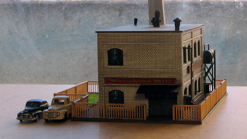

Дальше я решил взять фабрику. Фабрика "Coverall Paint", Model Power арт. 1566, заявлена как N
По-моему, тоже очень удачно подходит для ТТ.
Я решил делать ее не фабрикой красок, а "фабрикой вообще", соответственно резервуары для химикатов, предусмотренные в наборе, не устанавливались.
Но тут качество кита тоже плохое. В наборе даже отсутствовала одна стена, пришлось заменять аухагеновским листом с кирпичной кладкой.
Я решил назвать ее "Worumbo Mill" - "Фабрика Ворамбо", в честь фабрики из романов Стивена Кинга.
Во двор фабрики Ворамбо попадает путешественник во времени в романе "11/22/63", в подвале фабрики Ворамбо гигантские крысы сожрали рабочих в рассказе "Ночная смена" и т.п.
На фабрике Ворамбо работал и сам Кинг в молодости - такая фабрика реально существовала в штате Мэн с 1864 г. и была снесена не так давно.
"...но трейлер исчез.
Там, где ему полагалось быть, возвышалась громада — будто сошедшая со страниц романов Диккенса — ткацко-прядильной фабрики Ворамбо, которая работала на полную мощность. Я слышал грохот красильных машин и сушилок, шуршание огромных плоскопрядильных машин, которые когда-то занимали второй этаж (я видел фотографии в маленьком здании Исторического общества Лисбона, что на Главной улице: на машинах работали женщины в платках и комбинезонах). Светло-серый дым поднимался над тремя высокими трубами, в восьмидесятые годы поваленными мощным ураганом."
Напомню, что сборка и покраска не моя, чтобы вы не думали обо мне слишком хорошо.
В следующем сообщении расскажу про бензоколонку и сервисную станцию.

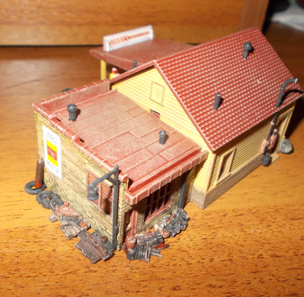

Теперь автосервис с бензоколонкой "Sonny's Super Service" - "Супер сервис Сонни".
Сонни - это имя (как у одного из героев фильма и книги "Крестный отец").
Производство Woodland Scenics.
В отличие от предыдущих китов, этот сделан точно в масштабе N. Однако мне очень хотелось старинную американскую бензоколонку.
Вот как эта модель выглядит в N по замыслу производителя и на американском макете в N.
Что было сделано: увеличены окна и двери, а снизу подложена полоска "кирпичей".
Вот что получилось:
"Беседа шерифа с ковбоями"
Здесь четко видны надставленные двери и окна и полоска "кирпича" снизу.
Эту часть работы выполнил присутствующий тут Коля Ляшенко из Ирпеня.
В результате здание приобрело размеры, подходящие для ТТ.
Обратите внимание на еще одну вещь: дыры в стенах. Все эти детали (шины, инструмент, мотоцикл у стены и т.п.) крепятся не просто так, а на шипы. Как конструктор.
То есть если вы не хотите использовать фирменную деталировку, придется зашпаклевывать дыры. Ну, или закрывать чем-то.
Кроме того, поскольку высота здания была увеличена, получилось, что какие-то детали "висят в воздухе". Пришлось придумывать под них подставки.
Покраску выполнил тот же J.R. Вот что получилось:
(Рядом для создания антуража "Паккард" купе-кабриолет 1942 модельного года, грузовик Autocar Dispatch Model SA 1928 года и бензовоз на базе Ford F500 1954 года.)
Под крышу ТТ-шный автомобиль заезжает, но впритирку.
Если убрать скамейку и шины, то места будет больше. Но я решил не жертвовать колоритными деталями антуража.
В бокс для ремонта неплохо поставить машину. Но он слишком маленький - даже ГДРовский Вартбург не помещается.
Впрочем, ничего необычного тут нет. Увидев эту фотографию, американский коллега из штата Пенсильвания сказал, что его знакомые как-то купили старое здание автосервиса 1930-х гг. постройки, и обнаружили, что в старый гараж современные автомобили не помещаются - слишком мелкий. Его пришлось перестраивать и расширять.
Поместился ТТшный Москвич-400, он же Опель-Кадет. В послевоенные годы Опели экспортировались в США, но вот в 1930-е гг., похоже, такого не было.
Закроем глаза на эту историческую странность
