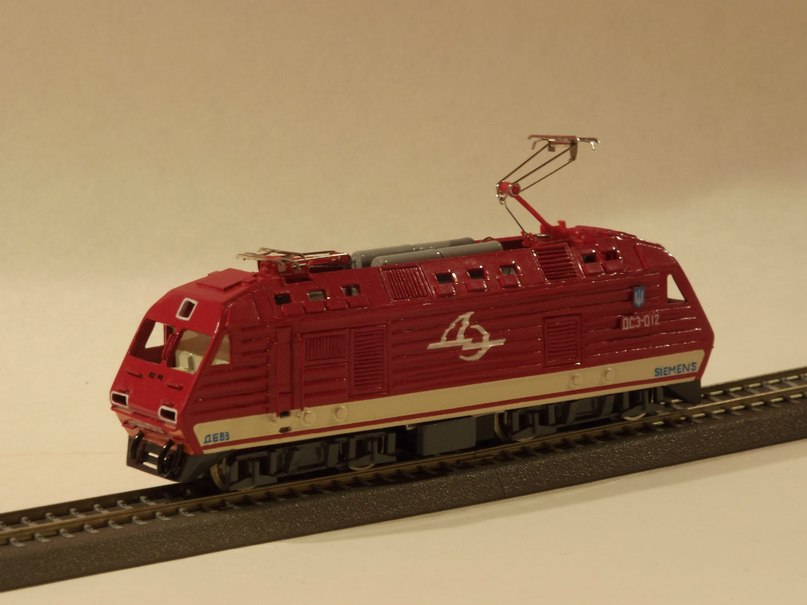

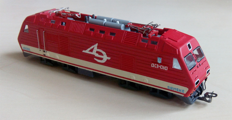

Начнем выкладывать модели по порядку. Сначала пойдут локомотивы. Для начала - парочка моделей ДС3. Ранняя и поздняя версия.

Поздний вариант - красотка! Особенно учитывая масштаб - очень качественная работа!
Кстати, тележки - окончательный вариант? Ато мне кажется, что малость грубоваты...

Всем спасибо за отзывы! Дальше будет больше, тем более, что с новыми моделями заканчивать не собираюсь
Давно уже вынашиваю план по замене боковин, даже заготовка есть. Ну руки, как говорится, не доходят.vover писав:Поздний вариант - красотка! Особенно учитывая масштаб - очень качественная работа!

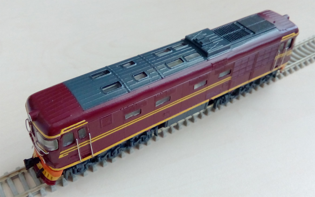

Добавлю ка я моделей. В этот раз закину тепловозов. Три тепловоза ТЭП70 - три ходовки: БР 130, БР 250, БР 151. ТЭП70-0222 сделан из кита, остальные - с нуля из полистирола.

Кит мне достался вот этот:
http://12mm.ru/viewcard.php?id=62!61!73 ... 2!61!74!2f
Из явных косяков могу назвать слегка меньшую длину (точно не помню, но около 5-7 мм), слишком "плоскую" морду и сильный наклон лобового стекла. Получилось, что все три тепловоза разных депо: Основа (надпись на кузове), Смородино (белый фон номеров; считаю, что это ТЭП70-0101) и Полтава (0222-й). Тепловоз приписки депо Основа - вообще один из первых моих пластиковых локомотивов (третий, кажется), сделан на ходовке БР 250 от БТТБ. 101-й сделан на ходовке пиковского 151-го. Мне кажется, из троицы он самый правильный по геометрии кузова. 222-й был посажен на растянутую ходовку БР 130 от БТТБ. Пришлось сравнять межосевое в боковинах - между средней и внутренней осями оно совпадало с боковинами. Зрительно это не очень бросается в глаза
По ходовым качествам пиковская ходовка, конечно, впереди
Но даже "монопривод" 250-го не особо сказался на ходовых качествах "основянского" ТЭПа. Только характерный "писк" привода выдает его происхождение. Замечу также, что у 250-го и 151-го межосевые и диаметр колес вполне годятся для ТЭП70.

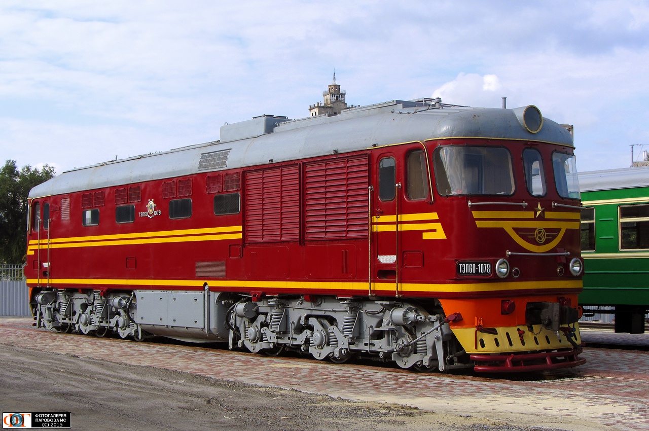

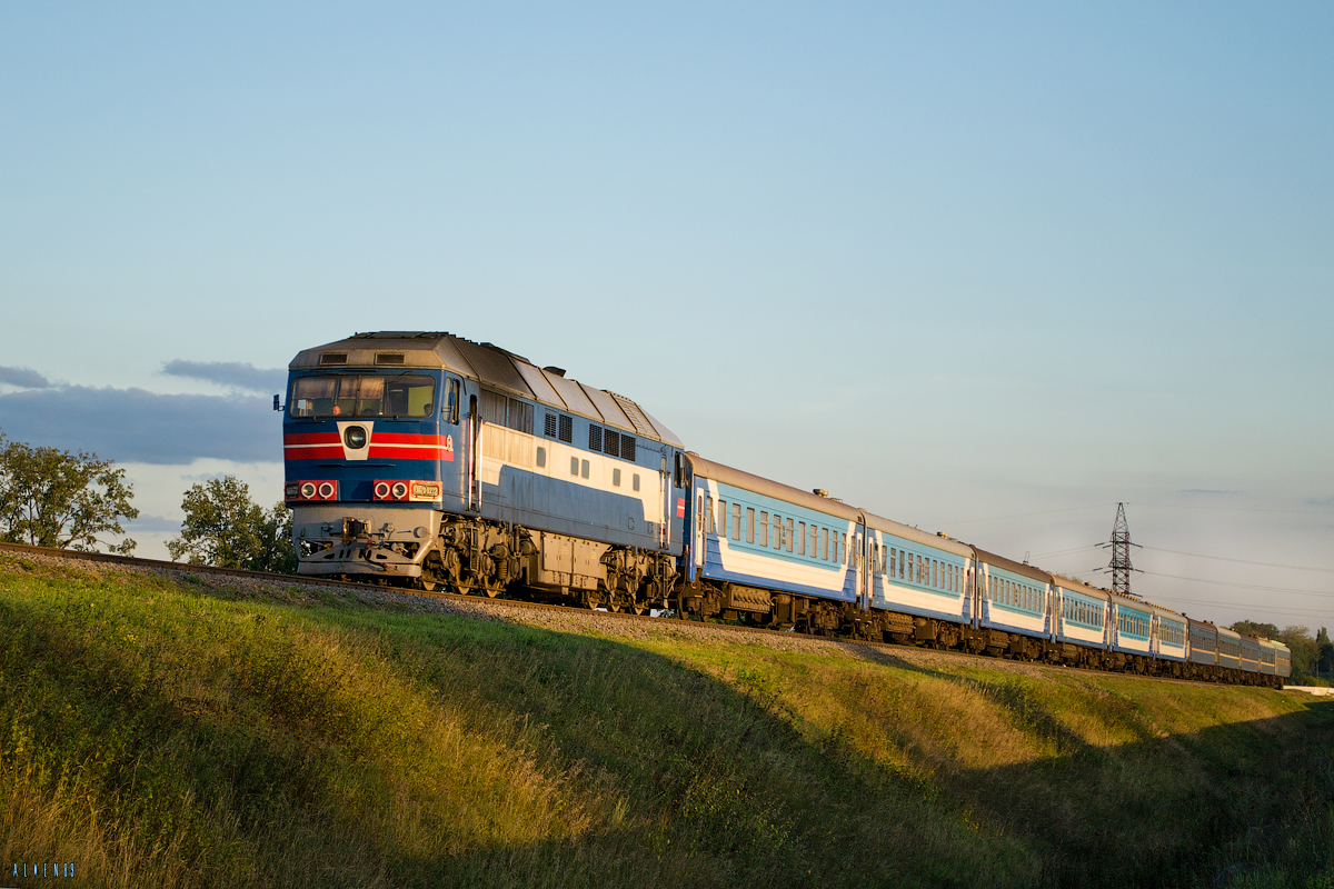

Вот пара фото прототипа с той же линии, но уже возле Сум. Когда-то в тех (и не только в тех) краях ходили и тепловозы ТЭП60, даже в начале 90-х еще заезжали. Даже лично наблюдал их там. Но потом, очевидно из-за достаточного количества ТЭП70, сокращения перевозок и не совсем удачной конструкции, ТЭП60 все посписывали, так что остался только один в харьковском музее. Ну а модель сфотографирована на том же перегоне Басы-Сыроватка ЮЖД, где реальные тепловозы когда-то ходили.
Модель была сделана из кита от Гончаренко и поставлена ха ходовку БР 130 от БТТБ. По длине встала идеально, только пришлось укоротить боковины телег.
