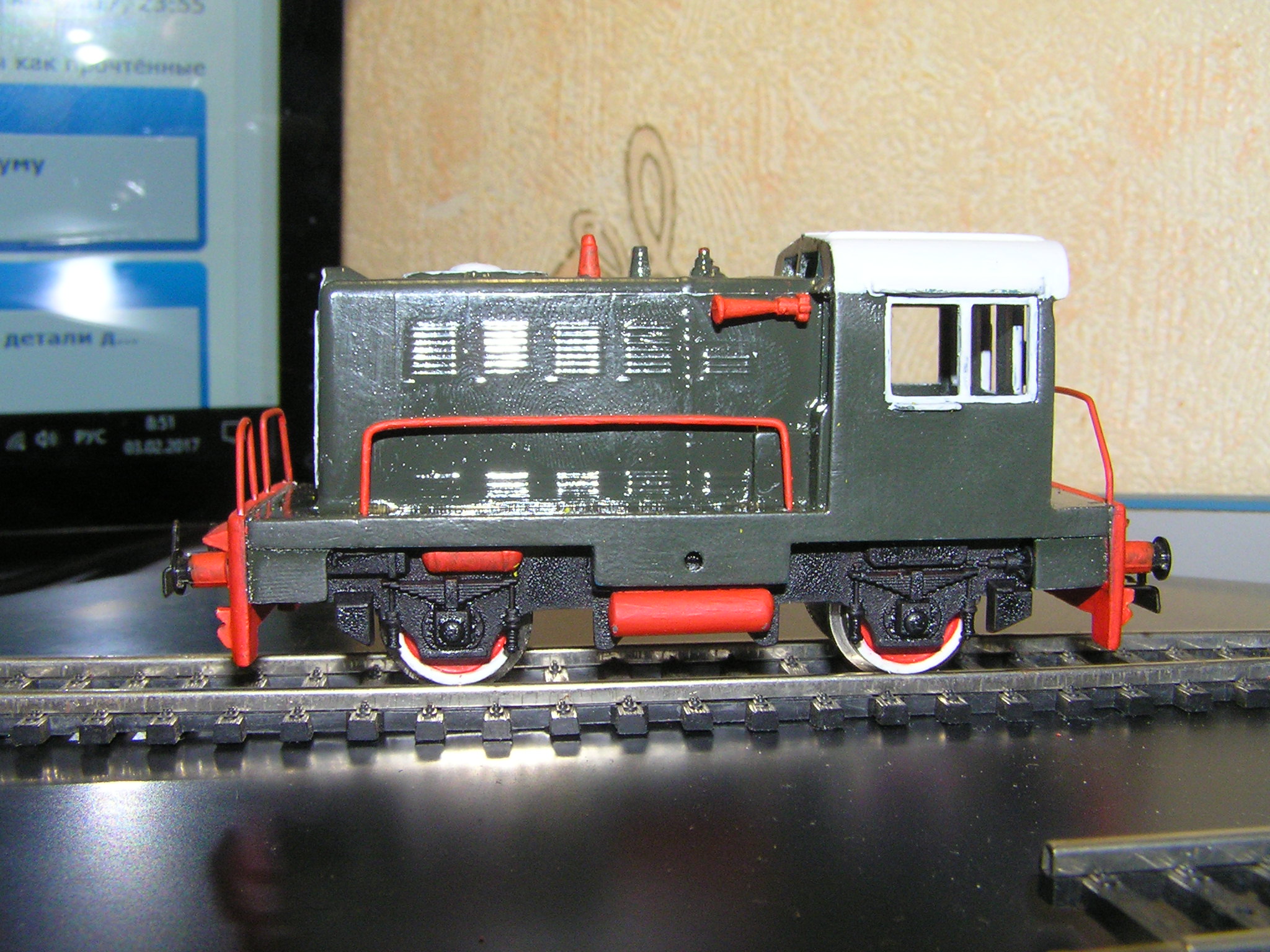

Хочу предоставить вам на обсуждение обновлённый резинход от Пиковского набора.
Давно руки чесались сделать нечто подобное. Это моя первая модель, прошу не судить строго.
У меня просьба, модель хоть и до конца не доделана (нет стекол, света, не за тонирована и нет лесенок) одним словом еще сырой пробник криво покрашенный , помогите советом как профессионалы начинающему о доработки модели. Модель сделана по собственной фантазии и не откуда не содрана. Еще вопрос как изготовить поручни и лесенки.
Как провести свет в резиноходе, что бы свет светил по направлению движения, нужна схема и перечень радиодеталей или куплю в качестве образца готовую схему (так проще разобраться).
Жду комментариев.
С уважением Дмитрий.
Жду комментариев.

Дима, на мой взгляд для первой модели очень даже хорошо
Вместо стекол можно использовать слюду от упаковки. Свет можно на лампочках. Свет по направлению ( лампочка + диод ). Удачи

Олег, спасибо, что ответили .
Не хотел выставлять для обозрения , когда покрасил вроде ничего так получилось, а сфоткал увидел при увеличении все недочеты и кривизну покраски (переделаю уже аккуратнее). А потом подумал надо же с чего-то начинать и выложил. Очень хочеться ступеньки сделать и поручни другие изготовить, а как не знаю. Олег подскажите какие именно светодиоды надо и схему, если можно пожалуйста, а то я даже элементарных навыков по электрики не имею. И еще по поводу грунта по пластику подскажите желательно акриловому, какой лучше использовать.

Добро пожаловать к нам, Дмитрий!
Неплохой резальтат как для начала. Мои первые шаги были куда хуже
По поводу поручней советую почитать тему Олега - http://oef.com.ua/viewtopic.php?f=45&t=161&start=40
Там много интересного и полезных идей

Вітаю Дмитро!!!
Завжди хотів з цього клопика щось пильнути, але як це часто буває....... руки не доходили.
Дмитро, досить симпатичний малюк вийшов. Як для першої спроби то дуже навіть гуд!!!

Нормально вышло, немного допилить и будет гуд. Свет лучше тк. писал Вова. Но есть и целая тема по свету "Свет в наших моделях". Можно банально светодиоды на 12 вольт кинуть + небольшой резистор на всякий и все.

Виден толстый слой краски, поэтому она и плоховато лягла, "украла" мелкие рельефы. Кистью красили?
Какая краска?
Есть ли фото до покраски?
Какая краска?

Алкидная краска съела часть рельефа. Красил с балончика легким тонким надувом с промежуточной сушкой. Не дождался аэрографа (будет только через неделю) ,такую пластмассу лучше красить акрилом . Кисточкой только подкраска мелких элементов, всю модель красить кисточкой не реально выходит топорно (3 раза смывал -учился). Кто знает как соединить поручни?
С ув. Дмитрий.

Дмитрий, купите на радиорынке диоды КД 521, резисторы 2,5 кОм или что-то подобное, там же и светодиодами розживетесь
Думаю продавцы вам дадут совет по диодам. Или сами поймете какие вам лучше по размеру и по оттенкам. Можно просто лампочки малюсенькие поискать, не обязательно диоды.

Для первой работы очень даже ничего.Остекление сделать не забудьте.
Чм красили раму что краска поела?Грунтовку применяли?

Да грунтовал. Попробовал алкидным грунтом кисточкой, если тонким слоем и быстрой сушкой вроде бы ничего, а если на акриловый грунт алкидной краской то грунт поднимает и вспучивает. Пришел к выводу нужен аэрограф. Если крашу из балончика то получается толстый слой и теряется текстура, в добавок пока высохнет краска она успеет сожрать самые тонкие рельефные линии. Мне знакомый подарил два БР50 испорченные краской, жалкое зрелище, отложил да лучших времен ,но урок извлек.

Олег вопрос к тебе!
В твоих моделях ты использовал блистеры от таблеток на рефренку .
Вопрос, фольгу сдирать надо?
Спасибо с уважением Дмитрий.

У меня такое на 80м было но вовремя остановился. Задок весь заново пришлось клепать.

Дмитрий, фольгу отрывай
Я использовал от - Аспаркам - ( Киевского пр-ва )
