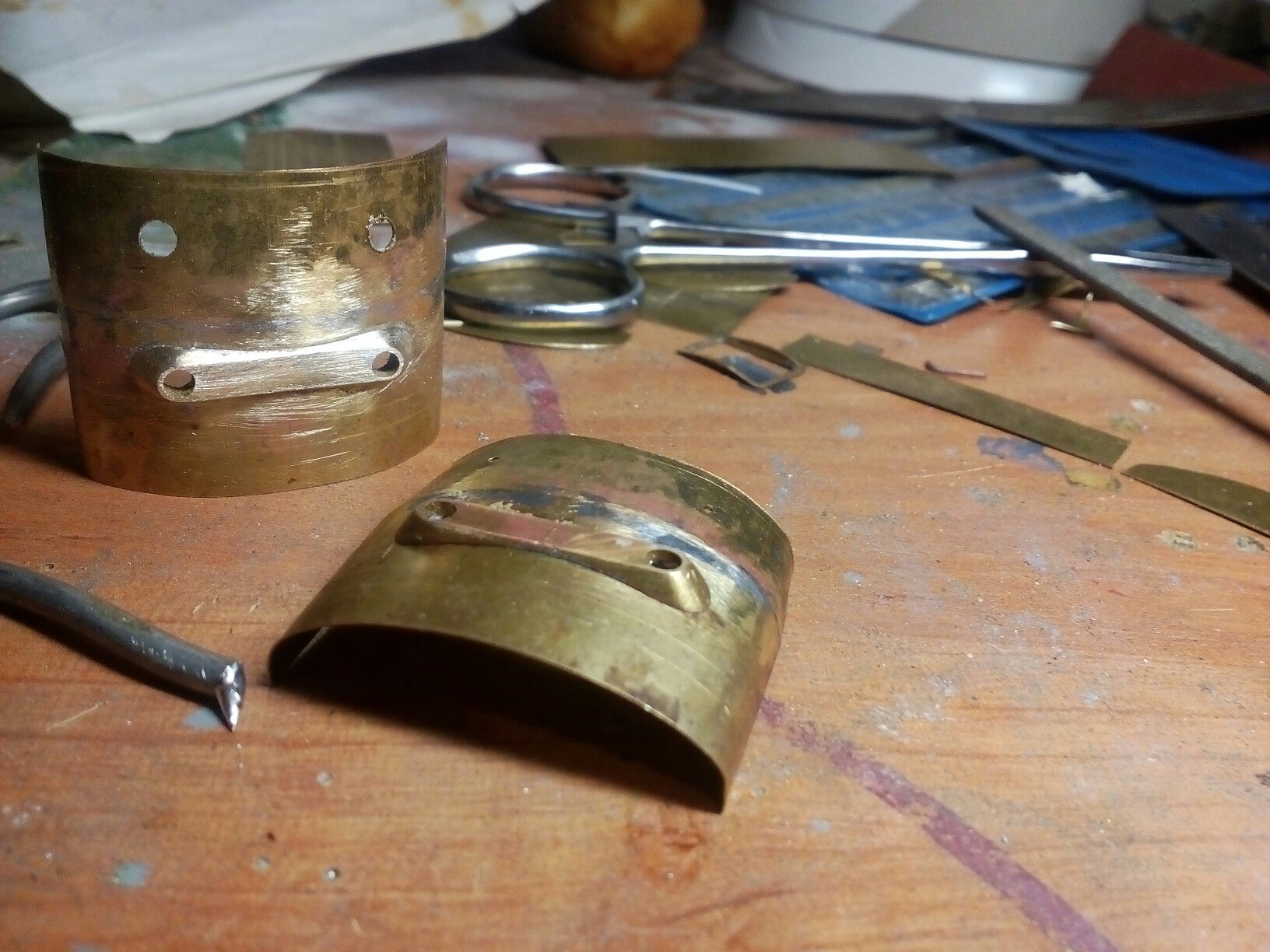

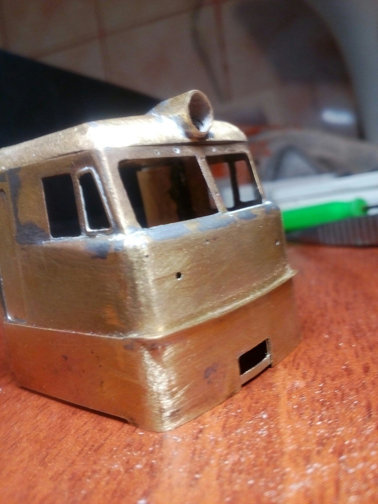

Всем привет! Делаю модели из латуни , не буду плодить темы - все в кучу скидываю. Делаю несколько моделей ЧС2 и ВЛ80.

Доброго дня, Сергей. всегда восхищался кто делал с латуни. единственное интересно было знать, как все это делалось, особенно округлые формы? понимаю тут типа вытягивание, штамповка, и все таки образец же на чем выгибать был? интересен процесс сам

Спасибо за хорошие слова! Ну и по порядку. Сразу скажу что у меня нет приспособы для гнутья травленки , и паяльной станции . У меня обычные паяльники разной мощности , самый ходовой 25 вт. Лтунь 0.3 мм жесткая , с мягкой плохо работать . Округлые формы делаю руками , зажимая кромку между двух пластин 3мм ( они скручены винтами), правильного изгиба добиваюсь благодаря шаблону. Окна вообще отдельная тема! Делаются они из двух деталей , вначале я вырезаю рамку , затем сгибаю "п" профиль по внутреней ширине окна , загнутые края имеют высоту 0.5 мм - их обтачиваю в радиус кабины.
