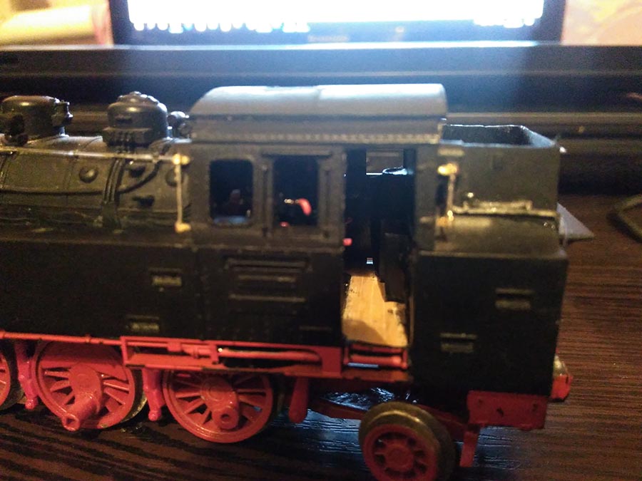

Несмотря на температуру, таки немного по возился. Процесс шел медленно и вяло, но хоть как то да шел.
Также видим на заднице еще кое где следы старой покраски, которую смыть не удалось, ну да и фиг с нею. Вопрос на засыпку, а че возили в заднем багажнике, нафига там дверци))

Re: BR 86 реинкарнация
Да буду, но совсем чуток, на дне. Железку отрежу частично, на нее прикреплю уголь. Внутрь двери оставлю открытыми, тогда свет от топки будет бить и туда)) Как то так)) Ну и лопату вкинуть.
Насколько я помню это и есть локомотивный бардачек.Для хранения обтирочной ветоши,инструментов,T-1000 писав: Вопрос на засыпку, а че возили в заднем багажнике, нафига там дверци))
запасов масла и т.п.
Тут другая ббббеда, решил красонуть пару деталей из передка и .... краска пошла как писал (имеется ввиду выкладывал фото и проблемы с покраской) Юрсаныч, лопаться и разъедать пластик. Как красить остачу паровоза, корпус и тп. хз. Хоть акрилом прям.
Эх,опять 26-ть! Красить нужно теплой краской, фен под рукой и красить малыми порциями с расT-1000 писав:Тут другая ббббеда, решил красонуть пару деталей из передка и .... краска пошла как писал (имеется ввиду выкладывал фото и проблемы с покраской) Юрсаныч, лопаться и разъедать пластик. Как красить остачу паровоза, корпус и тп. хз. Хоть акрилом прям.
Старое Пико оно такое.Над было акриловыми красками дуть.Грунтуя естественно.T-1000 писав:Не уже поздно( разьело и покоробило деталь.
Ну да ладно, еще ничего страшного не случилось. Локта целый. Вовремя увидел.
Тем более по пророчеству должен выжить один буфер
Та с баллона бывает растворитель сначала идет,так он на радостях все хрумает.Я обычноBarbosa_ писав:Ничёсе какой ЯД. Какая именно краска такое делает?
первые пшики в стену делаю,потом на модель.Старое Пико почему то восприимчиво к
агрессивным жидкостям.Хотя сам пластик твердейший.
Та я тож сначала в воздух, а потом уже вперед. Но такого еще не видел. Если интересно могу дунуть чисто для кайфа.
Если это поможет уложить ровно краску,то конечно можно и дунуть...Для кайфа.T-1000 писав:Если интересно могу дунуть чисто для кайфа.
Пардон ничего не полировал
, сфоткал как есть, глаза уже от спичек болят. Переделал сдохшую деталь, она справа, днем еще пытался восстановить ее зачемто.
Я чесн гря порой херею с твоего восстановления.
Тебе сам лок и не нужен вовсе.
Ты можешь просто взять один сохранившийся буфер от 86го и начать восстановление.
От оригинала мало что остается.Сгнившую деталь можно смело выкинуть.Из латуни
сделал намного лучше.
