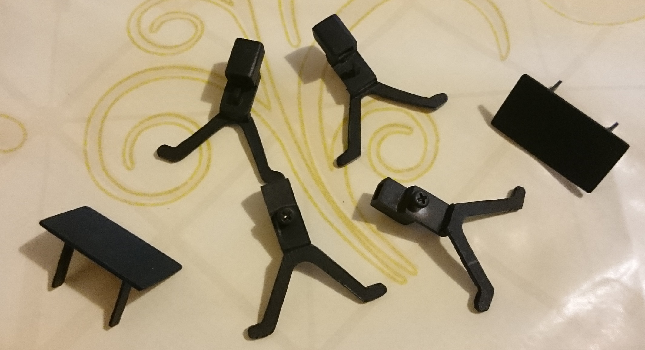

Итак, валялись известные многим детали... ;)
А также покрашенный котел цистерны и пачка разных телег от Пико.
Очень полезные деталюхи, судя по работам Стинки. Но меня почему-то долго останавливало отсутствие НЕМ-шахт в комплекте :?
И я психонул, и решил их запилить, заодно сделал недостающие таблички:

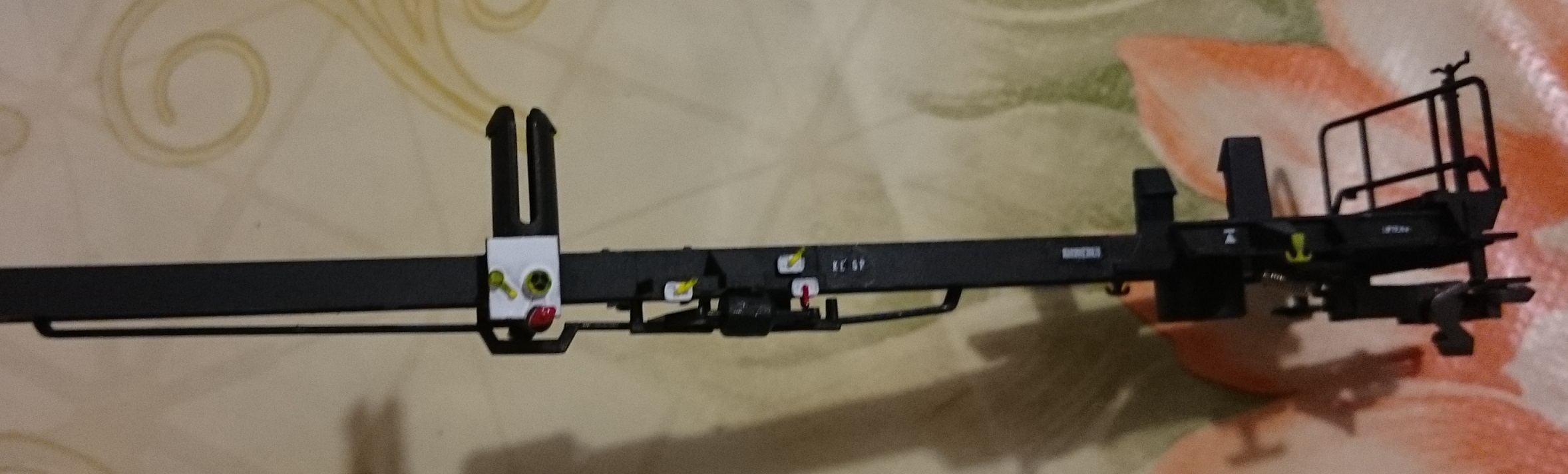

Также покрасил одну раму, нанес техничку:
И около 2-х часов ночи у меня нарисовался вот такой ваген:
Осталось нанести прототипичные надписи на подготовленные таблички - и вагон полностью готов! 8-)
