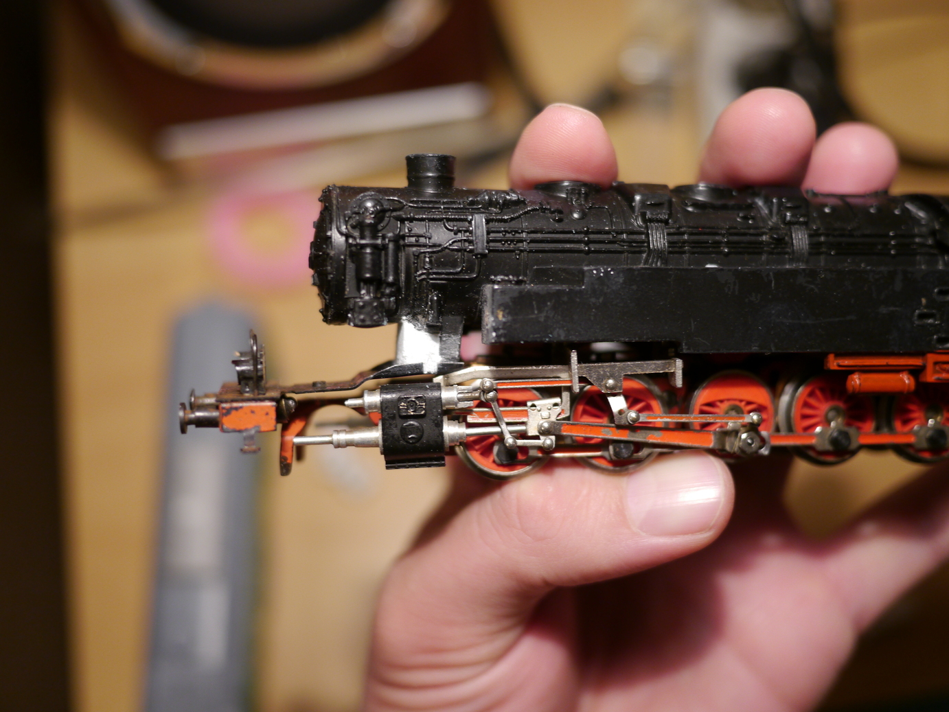

Из темы с моей коллекцией вы уже знаете, что есть у меня "Грушка" (тут подробнее: http://oef.com.ua/viewtopic.php?f=36&t=105&start=20) Ездит паровоз отлично, механика полностью в порядке. А вот корпус несколько пострадал. Думаю, что паровоз уронили, расстроились и выставили на продажу.
Во-первых, у "герра Грушевского" :) выломана часть опоры котла (или как там это назвать), виден крепежный винт:
Собственно, сегодня мы на этой поломке и остановимся. Надо было восстановить целостность этого элемента. Сначала думал сделать классически - нарастить выбитые куски с помощью полистирола. Но вспомнил, что купил на пробу вот такую штуку:
Называется "Эпоксилин", напоминает внешне кусок пластилина, а судя по описанию на этикетке, просто чудо-состав :) И надо сказать, мне понравилось работать с ним. Верхний слой (синий) это эпоксидка, внутри белый наполнитель (как оказалось - отвердитель). Отрезается кусочек этой колбаски и разминается в пальцах до полного смешения (однородного цвета). Дальше я спокойно вылепил нужный участок. Работать нужно относительно быстро - через минут 10 состав начинает ощутимо твердеть.
По инструкции, через 70 минут уже можно шкурить, сверлить и красить. И действительно: через час легко обработал надфилем и мелкозернистой наждачкой. Результат на фото:

Да - эпоксилин - неплохая вещь! Тоже успел попробовать этот чудо-состав.
Опора восстановилось на отлично! Еще подкрасишь и будет как новенький ;)

Вов, спасибо! Но там еще надо паропровод нарастить (также есть коцки в других местах). А сегодня с папы не слазил киндер, потому колупание паровоза было затруднено :)
P.S: А ты какие работы выполнял "эпоксилином"? Интересно, как его еще можно применить.

Я выпиливал недостающие детальки. Лепил кубик и тщательно обрабатывал напильником.
Грубо, но результат меня порадовал.

А насколько цепко эта штука держится за пластик? В инструкции сказано, что он вообще-то склеивает.

:o Ахренеть.Я о таком и не знал.Это чтоже его можно использовать как
шпаклевку при огромных скажем дырах?Усадку дает?
Также интересно можно ли его использовать скажем для холодной
штамповки?Типа копировать скажем боковины телег.

Stinky писав:Усадку дает? Также интересно можно ли его использовать скажем для холодной
Согласно инструкции - не дает усадки (как и расширения), устойчив к маслам. И годится для заполнения дыр и щелей в том числе.
Насчет штамповки ничего не скажу, можно попробовать ;)

Як варіант назви - холодна зварка. Правда вона коричнивого кольору виходить. Теж двокомпонентний епоксид, який при змішуванні стає як пластилін.

wildTarik писав:Як варіант назви - холодна зварка.
+1. Я так понял, это фактически она и есть.
