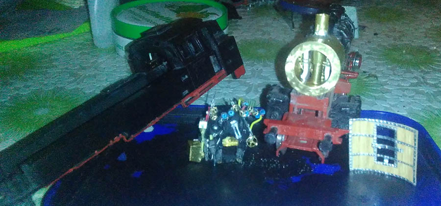

Нашел деталька но уже не нужна.
Сколько зарекалься не лезть в дебря, нет полез опять( После длительного изучения вопроса по передку, пришел к выводу, что переделывать его бесполезно, проще отрезать и заново вырезать, благо форма не особо извращенная. Скорей всего срежу основные трубки на котле и заменю их. Все таки накладные есть накладные.

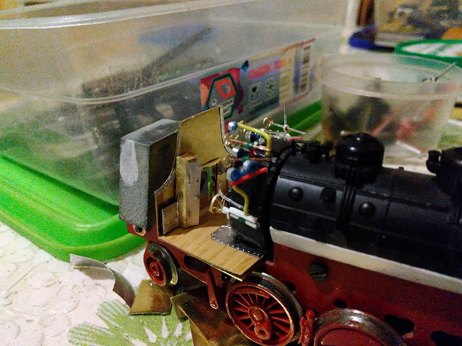

Re: BR 86 реинкарнация
Немного дальше. К сожалению планы перебил издохший паяльник. Но осталось немного клея) Ну и традиционно решил немного поманьячить
Хочу также заметить, что вопрос с приводом пока не решен
Чето вот потянуло топку покрутить.

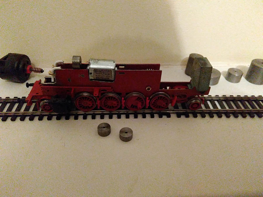

- Повідомлень: 2589
- Been thanked: 136 times
)) Счас я немного сдержанней, раньше типа такого) Жаль не осталось всех самолетов и прочего, что делалось, любопытно было бы.
Немного дальше. Мощности мотора маловато, придется ставить доп шестерню. Хотя тянет и так, но почувствовал нагрузку на мотор (греется) и от такой идеи отказался. Столкнулся еще с тем, что маховик некуда сунуть(( Нужно подумать, есть одна мысля. Ну и пока все.
Да, было дело, заказывал по пять штук разных, на мои размеры. Потихоньку использую. Но нужно калибровать перед применением. Обычно сие делаю прям на валу двига во время работы)) Плюс сажу их на включеный двигатель и клей суперский. Получается он сам себя калибрует. В маховиках отверстие с одной стороны 1 мм с другой 1.5, а нужно было грамульку меньше. Но увы сверла так и не нашли подходящего(
