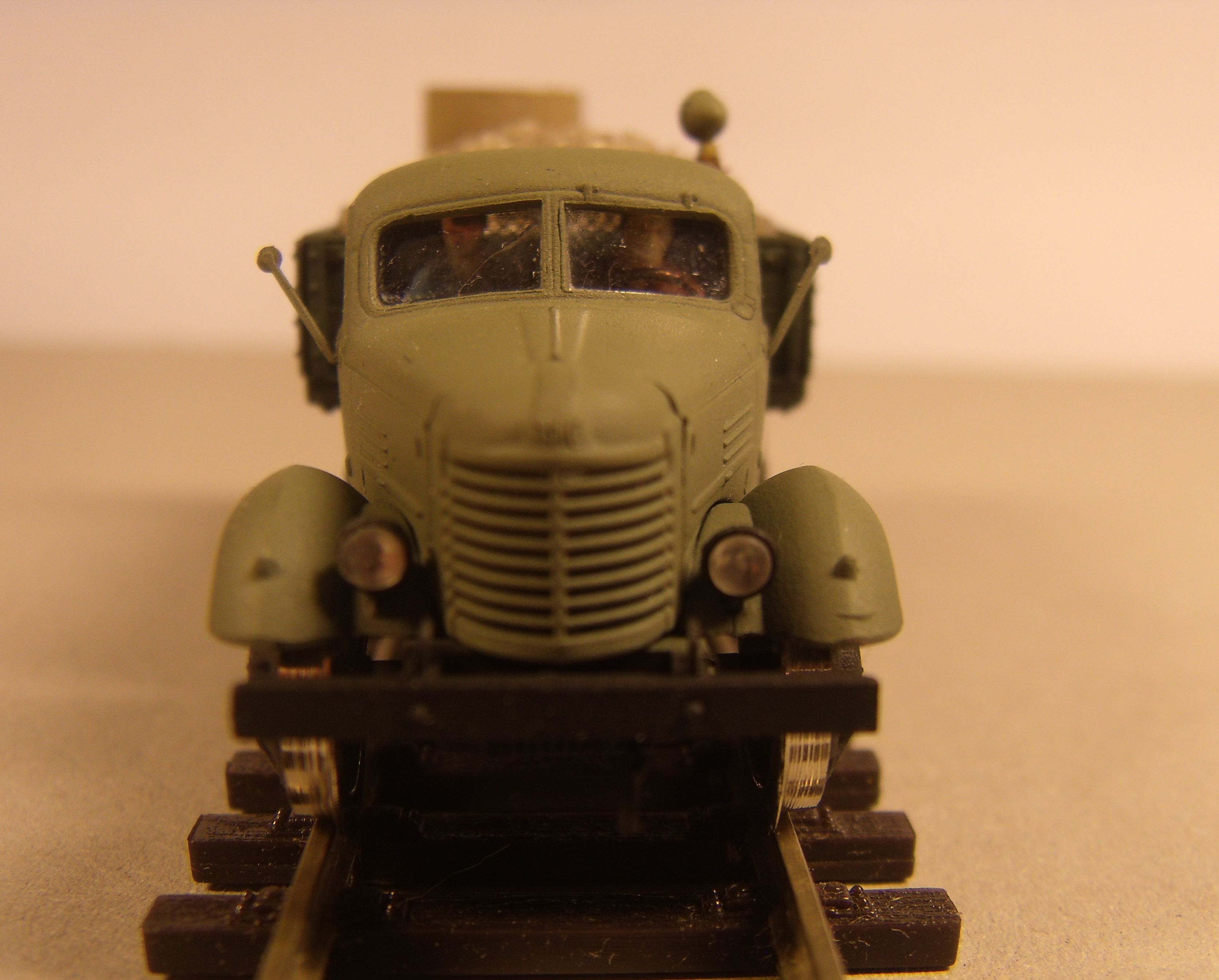

А если фары изнутри покрасить фосфорицирующей или светонакопительной краской? В художественных салонах в продаже есть.

Фары уже не разборные! Будут отражающие, а идея хорошая, нужно запомнитьNjkz72 писав:...А если фары изнутри покрасить фосфорицирующей или светонакопительной краской? В художественных салонах в продаже есть...

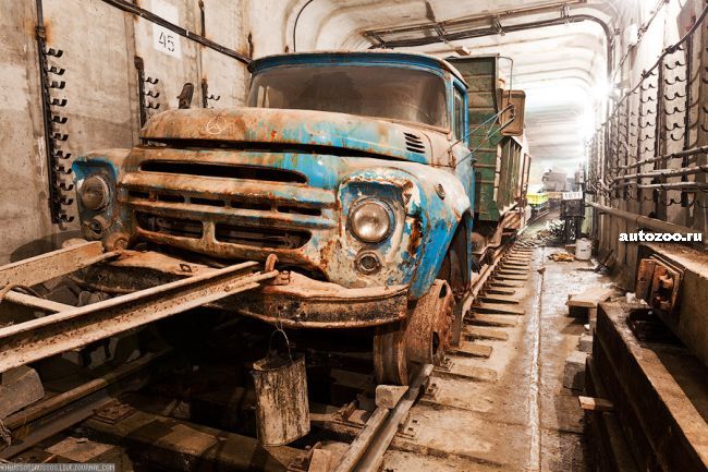

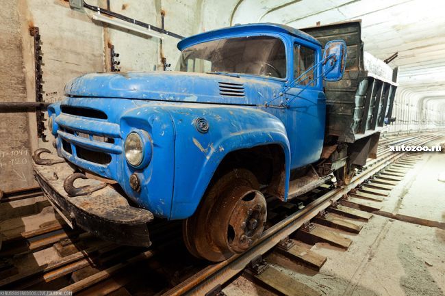

Интересно, а где сфотографированы ЗиЛы ?
Похоже на тоннель метро, но сечение квадратное - значит закладка была котлованного типа и неглубокого залегания.
Предположительно - тех заезд на подземные склады или завод. Но где?
...может можно легально полазить...

Та метро полюбому.vover писав:Интересно, а где сфотографированы ЗиЛы ?

Киевское метро. Депо Дарница.vover писав:Интересно, а где сфотографированы ЗиЛы ?

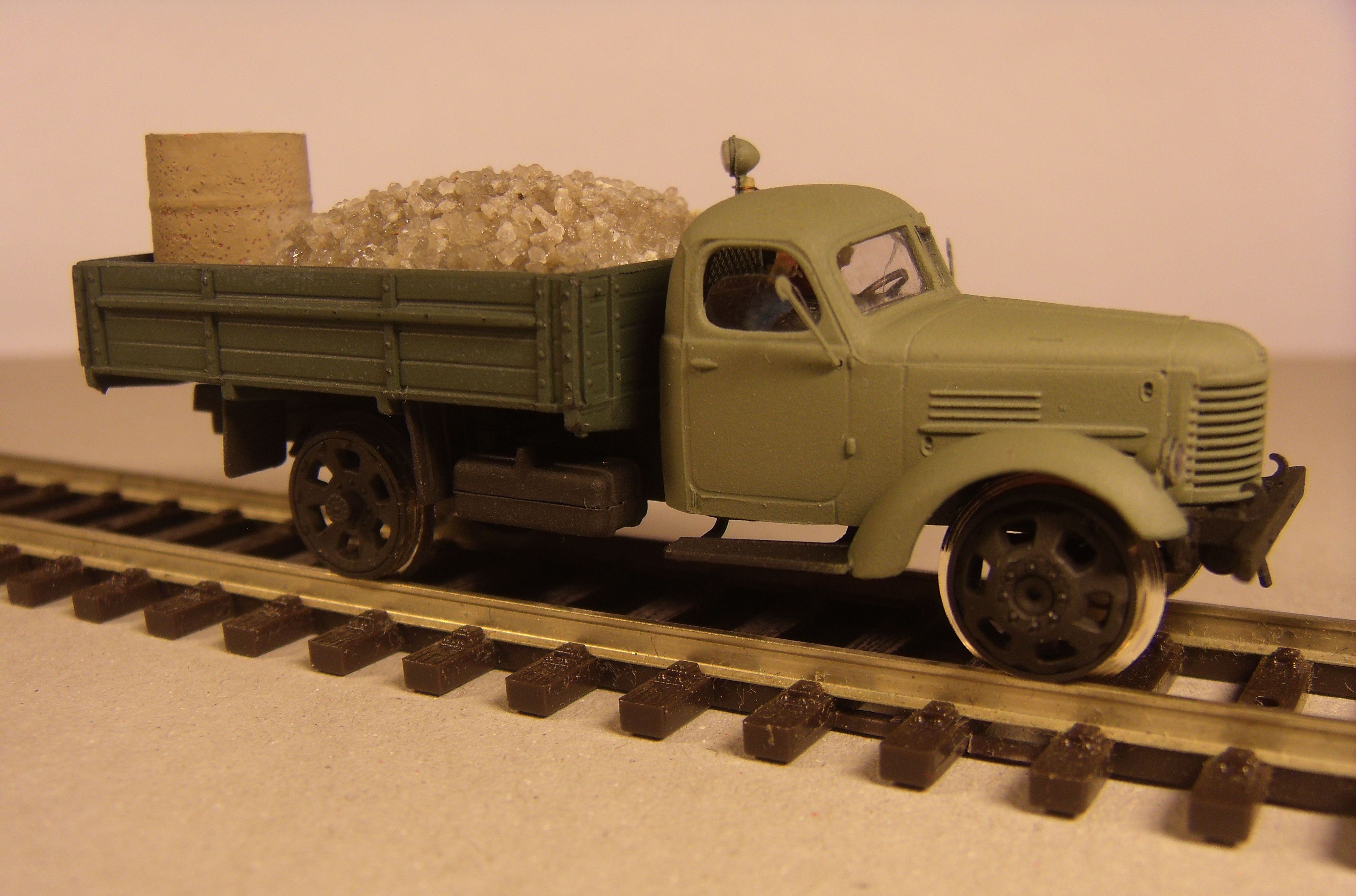

Вот он ЗИС-150. 1:87. Моторизованный.
Красил аэрографом.
Краски эмалевые, матовые - humbrol, revell.
Лак матовый - humbrol matt cote.
Красил аэрографом.

Выглядит отлично!даже Миша и Жора едут в кабине.Курят,засранцы.
Бочку я бы еще заржавил.А вот молотая слюда мне что то непонра.Может
ее или покрасить или смыть?

Можно под уголь забецать. Хотя на любителя.

Хорошо вышло
Но для Японского производителя необходим свет в модели
ИМХО
- Has thanked: 531 times
- Been thanked: 549 times
Re: ЗИС-150. Рельсовый автомобиль.
Спасибо за отзывы.
, но лучше сделать не смог
. Другого материала нету, а эта сухой смотрелась лучше, но клей её обесцветил
, но она съёмная вместе с грузом, мож и подкрашу.
, хотя сам тоже хотел изначально, совсем нет места внутри, дал упор на моторизацию.
Бочку и хотел делать ржавой, солью обсыпал, и обдирал, но чет не очень вышло. Она тоже съёмная, может опыт появится позже, тогда заржавлю.
спасибо за оценку
Курят не то слово, аж окно пришлось открыватьStinky писав:...даже Миша и Жора едут в кабине.Курят,засранцы....
Мне эта "щебёнка" тоже не очень понравиласьStinky писав:...А вот молотая слюда мне что то непонра...
Это что за вариант такой? подробностей хочу.Stinky писав:... или смыть?
Свет не смог устроитьОлег писав:Хорошо вышлоНо для Японского производителя необходим свет в модели
ИМХО
Олег писав:.... для Японского производителя...

Бочки в покраске такие шоколадные,в сахарке...Ням ням..
Раз груз сьемный то конечно покрасить.Смыть это если бы он приклеен был.Типа
жидко разведенной краской кистью залить что бы затекло между гравием.У меня
на подобном авто тент стоит.Решило бы проблему скрытия всего и сразу.

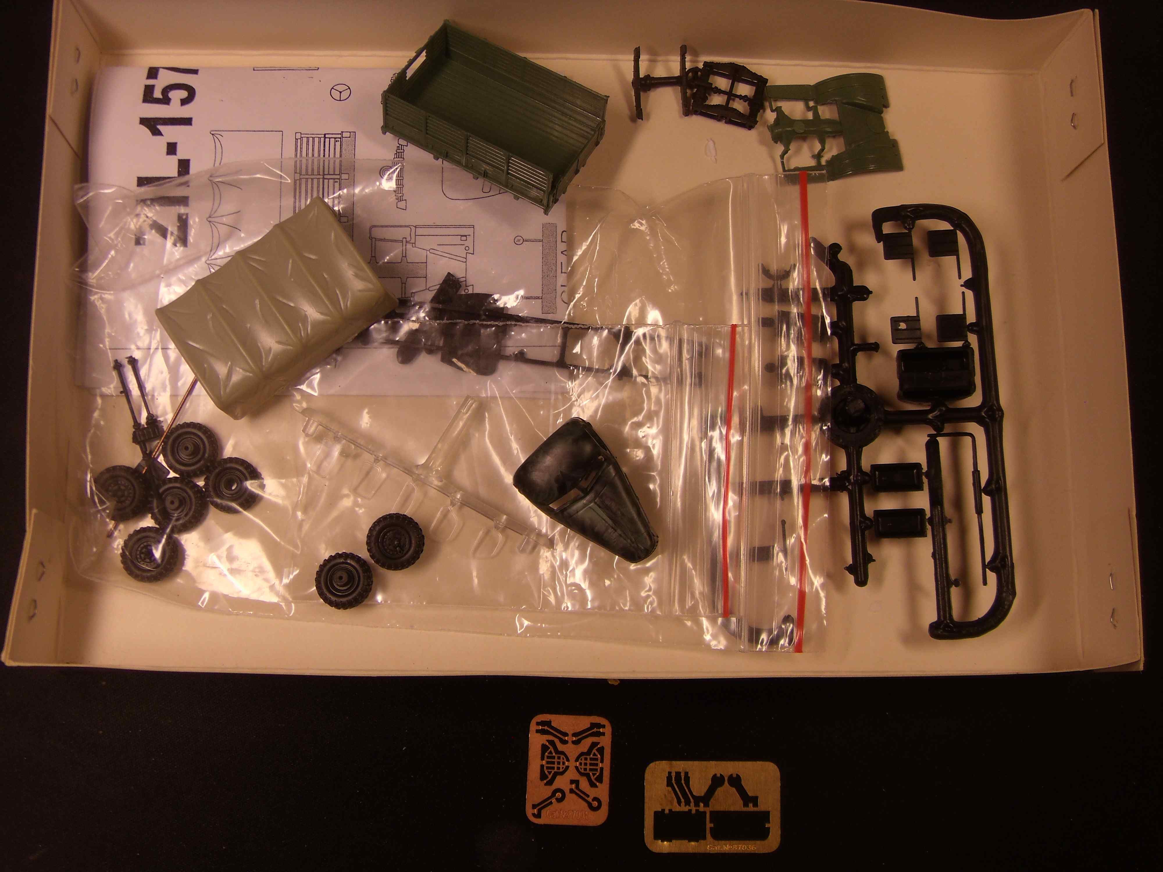

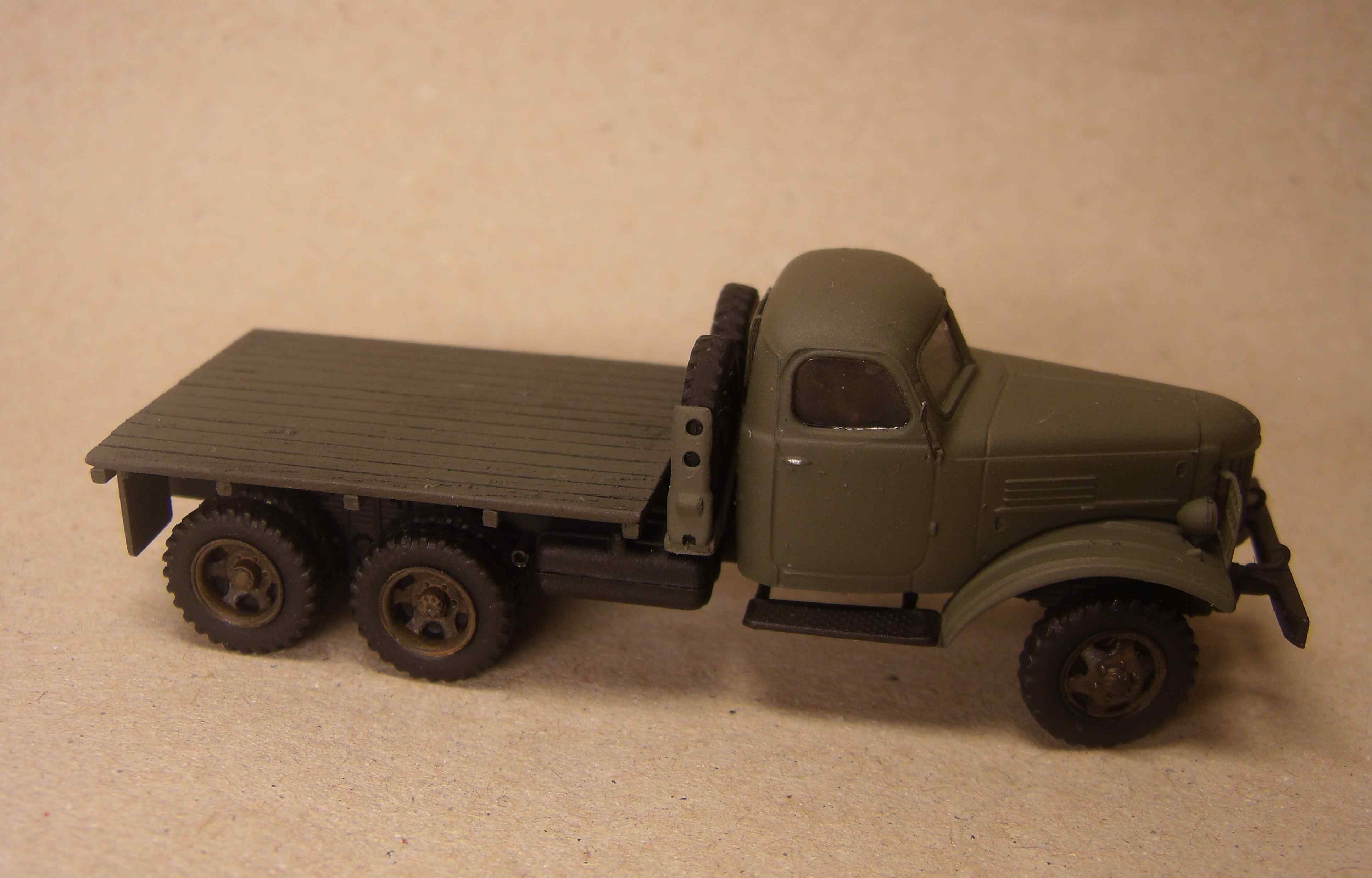

ЗИС-151.
Кит ZZ-modell.
Вот не удержался, и взялся слепить ещё один "корч", на этот раз попроще, для вида и количества.
Нравится Мне собирать готовые киты, сложновато мне делать всё с нуля, как Вилен и Юрсаныч.
Что бы сделать чего то интересного, решил заменить кузов из комплекта на новый самодельный, без бортов.
Родной кузов мне показался несколько не от этой машины, и кузов с бором закрывает запасные колёса за кабиной, а они чёрт такие красивые, очень хотелось оставить их на виду.
Обточил и подогнал все детальки друг к другу, сделал новый кузов-платформу из пластика, новую выхлопную трубу.
Кит ZZ-modell.

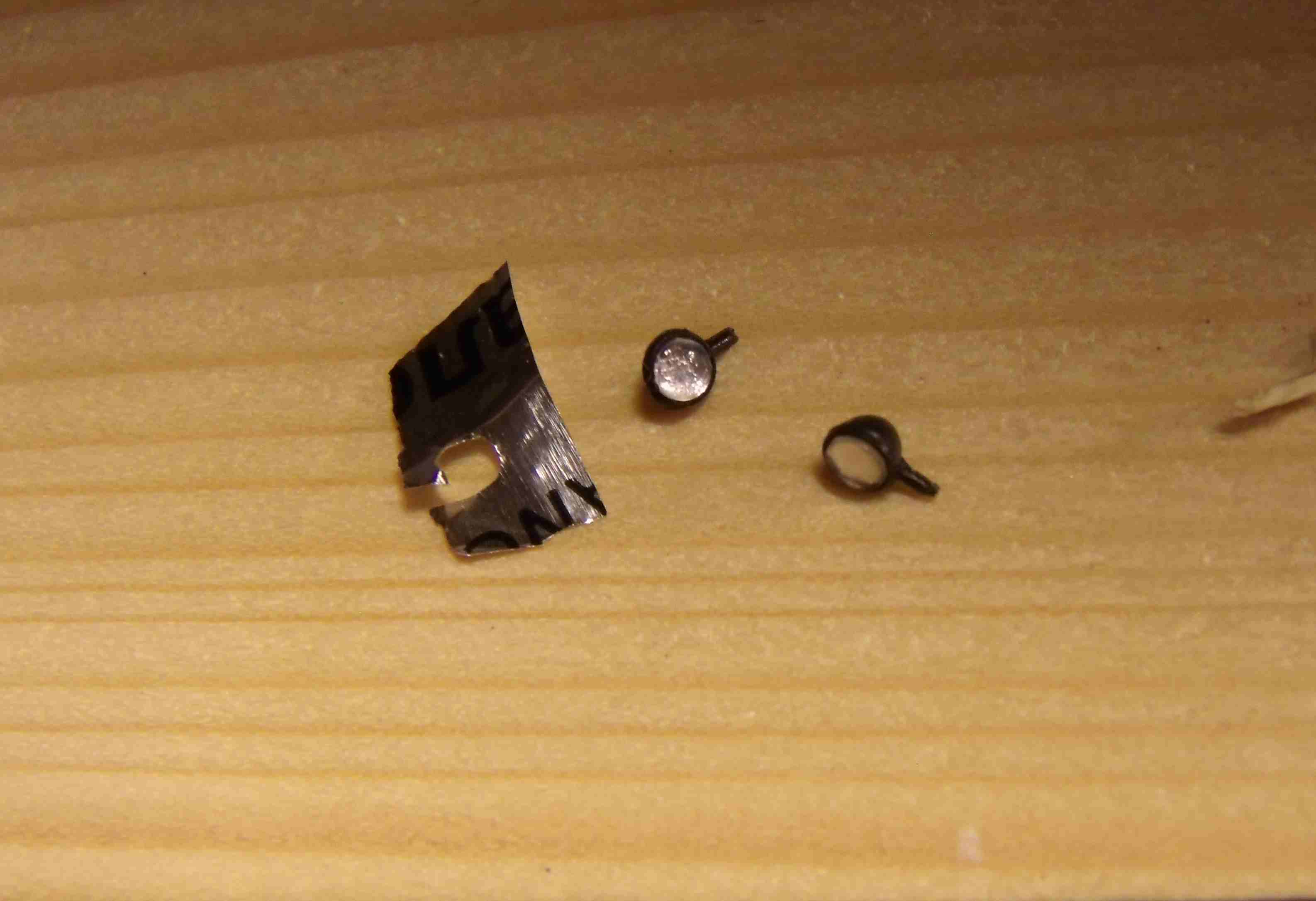

Приоткрытое дверное стекло из прозрачного пластика
Установка остекления. Оказалась самой сложной частью работы в этой сборке.
Защитные сетки для фар. Что бы красиво их поставить, пришлось удлинять их держащие ножки, допаяны усики.
Удалось прорезать сквозные отверстия в дисках запасных колёс, мне они очень понравились, и поэтому захотелось оставить их на виду.
В фару для имитации отражателя вставлена блестящая фольга

Интересно получается!
А к этой модели в комплекте идет травление? Или сами делали сетки?
Травление в комплекте есть! Комплектация наборчика очень хорошая.vover писав:....А к этой модели в комплекте идет травление? Или сами делали сетки?
