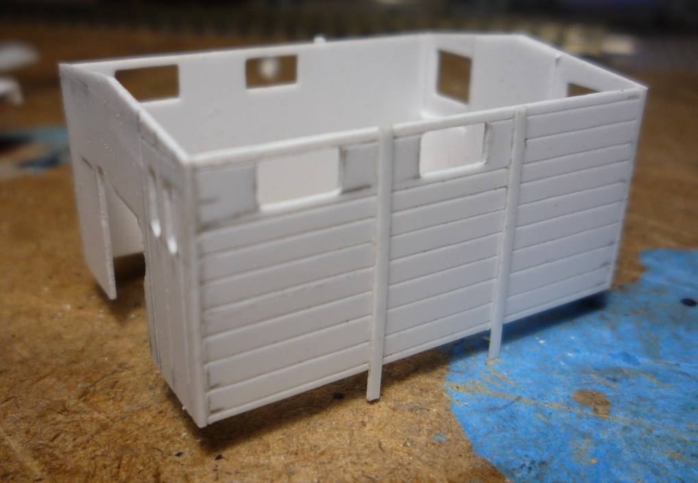

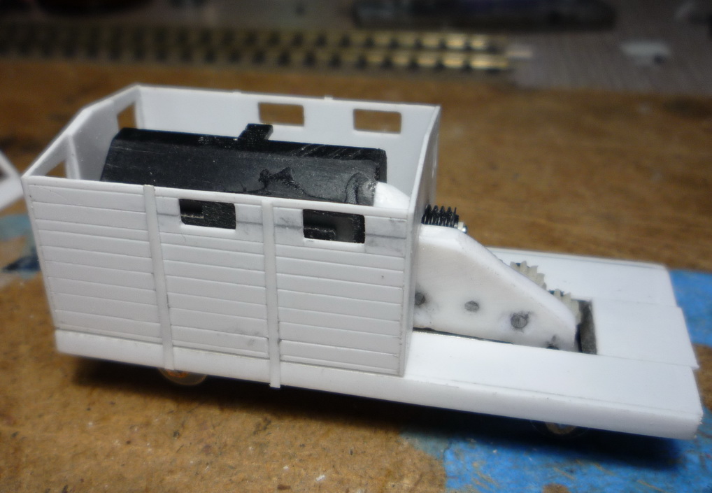

Немного помоделил в субботу. Токосъём пока не делал, занялся верхом. Пришлось немного переделать моторный блок с редуктором - не влазил в габарит кабины. Сейчас вот в таком виде:
По бокам от двигателя остаётся достаточно места для конденсатора и стабилизатора тока для освещения. Боковые стенки кузова изнутри ещё обклею тонким листовым металлом - и для веса, и для прочности.

Re: Мои самоделки
Великолепный и проект и реализация задуманного :mrgreen:
Жду продолжения...

Re: Мои самоделки
Олег писав:Великолепный и проект и реализация задуманного
И высочайшая культура исполнения.

Re: Мои самоделки
Здорово получается.Работа с пластиком загляденье.А колесья от какого масштабу применены?

Re: Мои самоделки
Повідомлення Njkz72 »
Спасибо.
Колесья самопальные, диаметр по оси качения 6,7 мм.

Re: Мои самоделки
Ну, пока за новогодний стол ещё не сел, небольшое обновление.
Низ облагораживается потихоньку, обрастает мелочёвкой:
Токосъём пока сделал на одну ось, если будет плохо, сделаю и на вторую.
Верх собрал и покрасил, стёкла и внутренности кабины ещё впереди:
Пока всё.

Re: Мои самоделки
Качество атпад! :shock: Как так получилось что крыша как бы тентом покрыта? :? Что за метод?

Re: Мои самоделки
Stinky писав:Как так получилось что крыша как бы тентом покрыта? :? Что за метод?
Из проволоки - дуги под тент, на супер на них наклеен тент из помятой предварительно бумаги типа папиросной (были проложены радиодетали в упаковке ещё совкового производства). Изнутри бумага залита супером и пересыпана содой (вместо активатора) для крепости. Получилось по прочности как пластик. Потом Тамиевская грунтовка и краска.

Re: Мои самоделки
Интересная метода.Про бумагу осознал сразу.Просто натюрлих легла,думал какая то магия.
А то сода... :|
