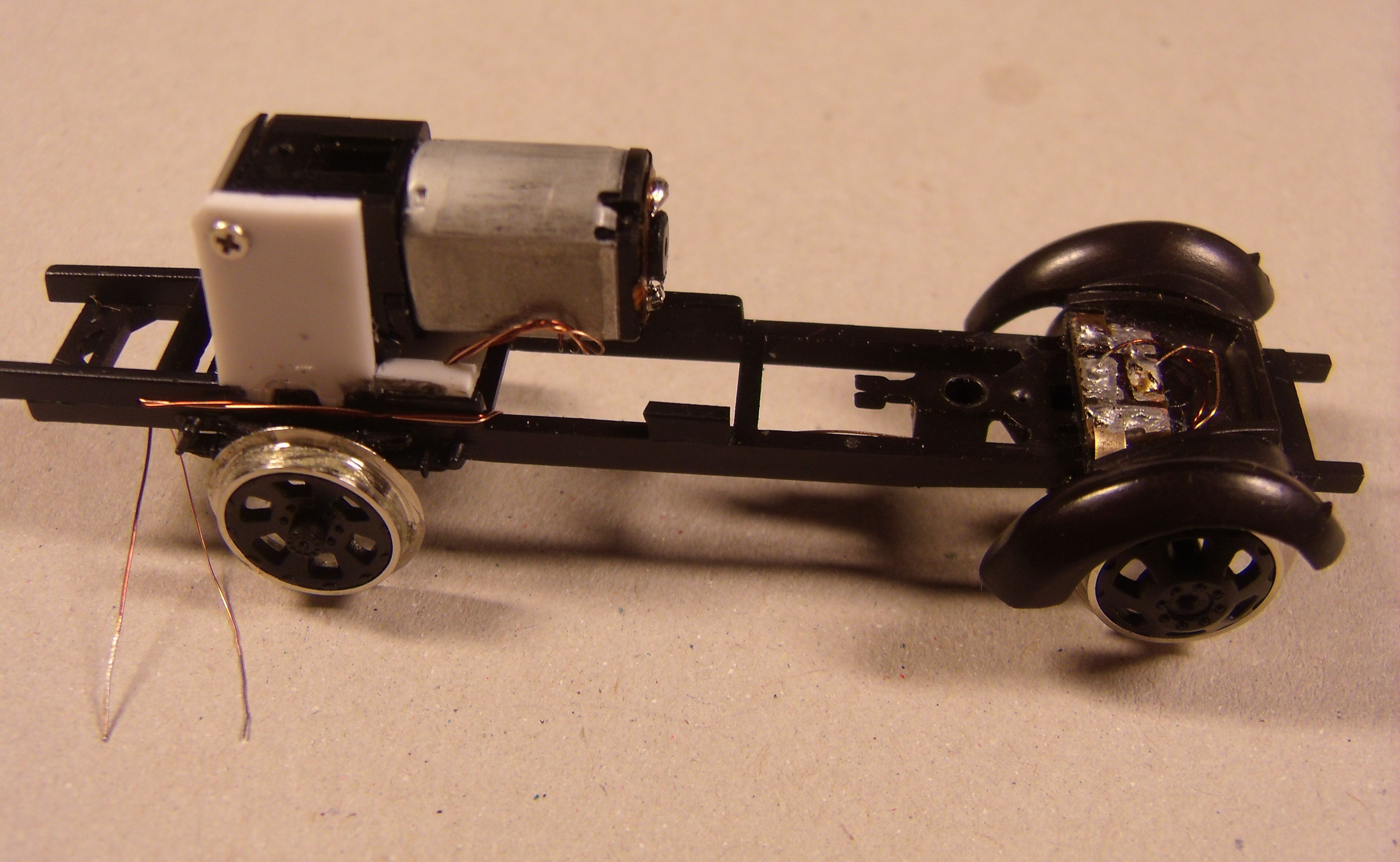

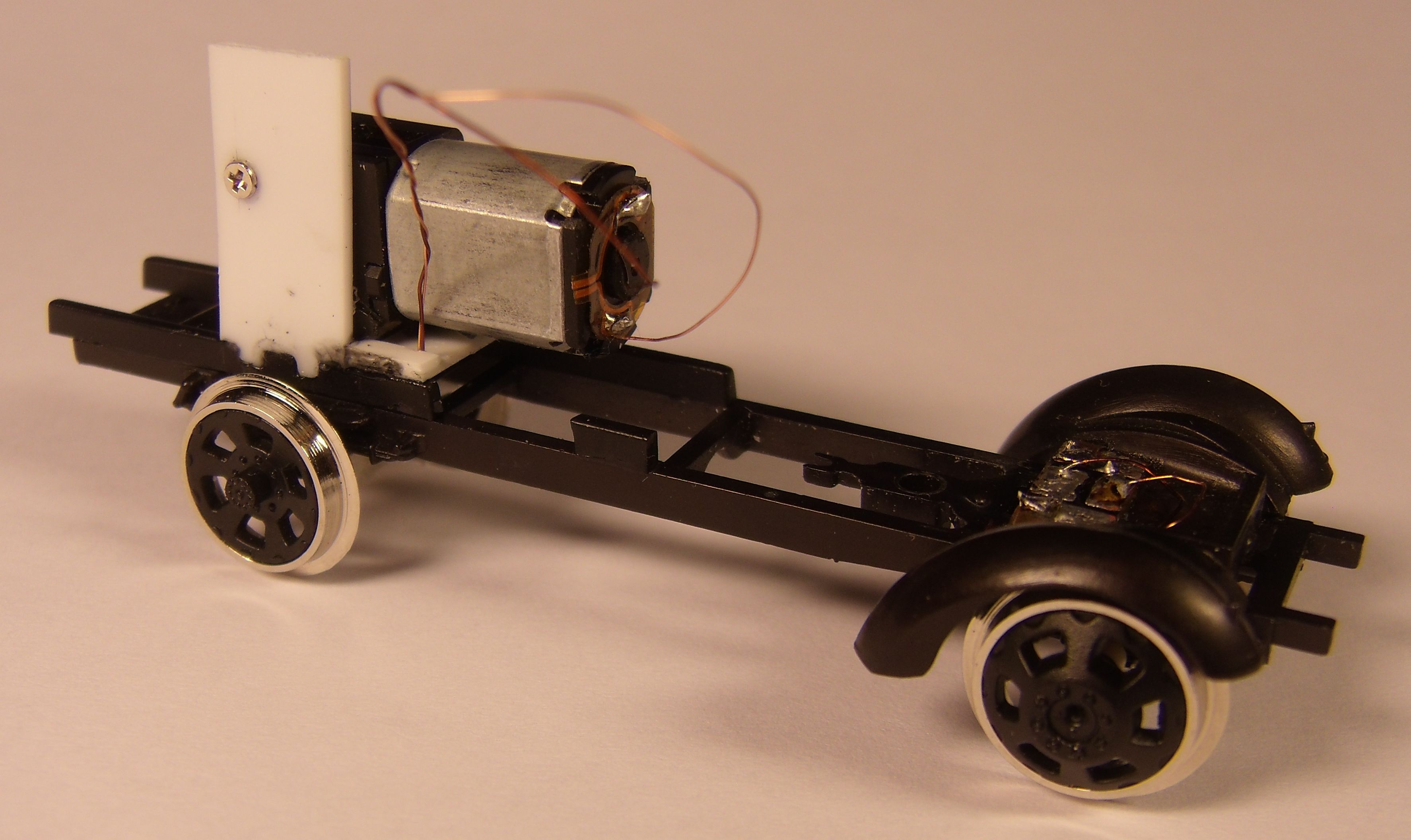

Мотор.

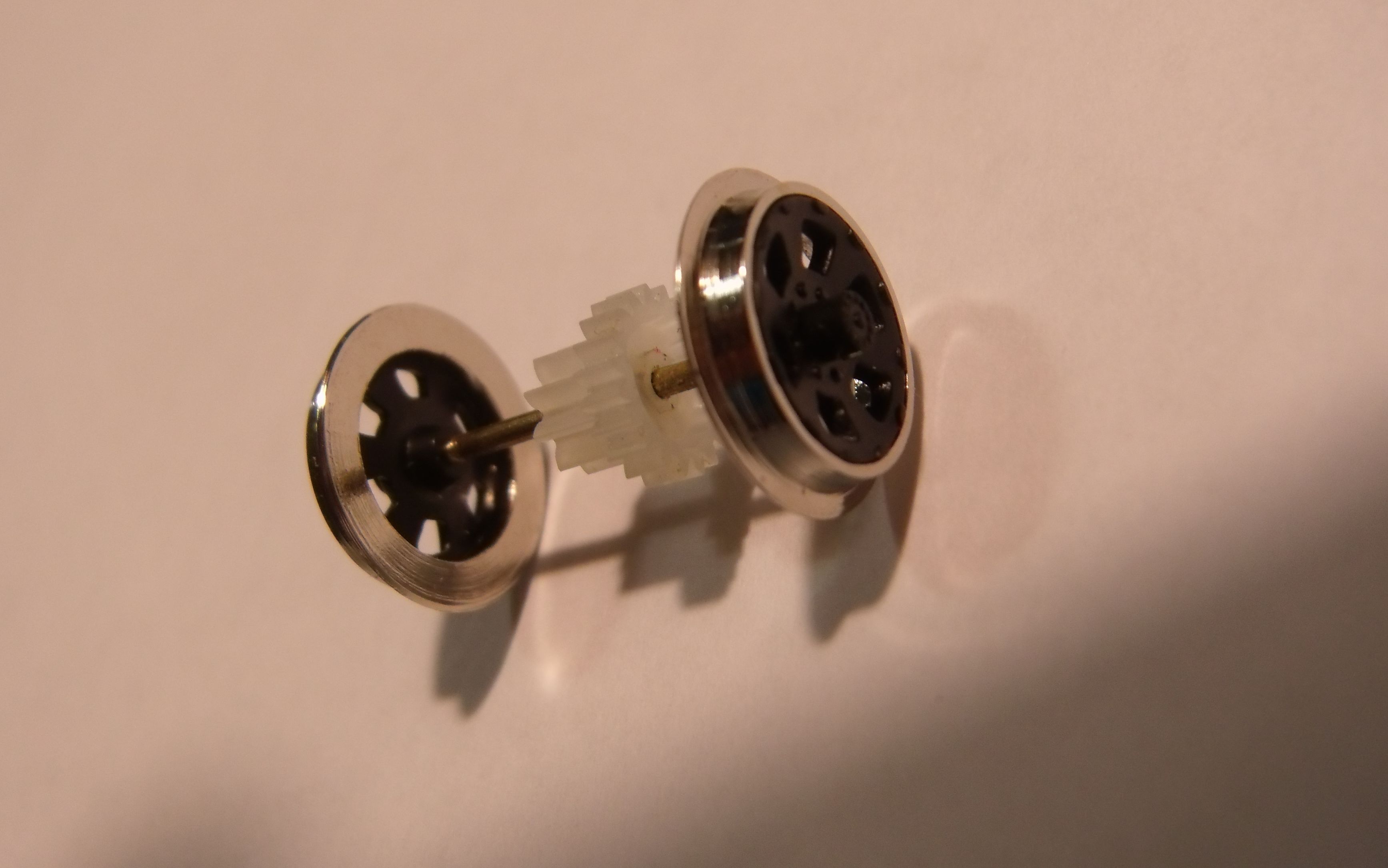

Использована конструкция вместе с редуктором, от фотоаппарата.
По принципу "Микела́нджело" - с редуктора убрано всё лишнее, и он начал замечательно влезать в раму.
На ось задних колёс одета шестерня от этого же редуктора, которая была последней в нем, с самой малой скоростью вращения, и соответственно с самой высокой мощностью.
К раме приклеены усиливающие полозья и упоры для редуктора, что бы становился "как родной".
Мотор номинально 3V, оптимальный ход на 4-7V, давал до 12V - режим допустимый.
Токосъём.
Сделан только с передних колёс.

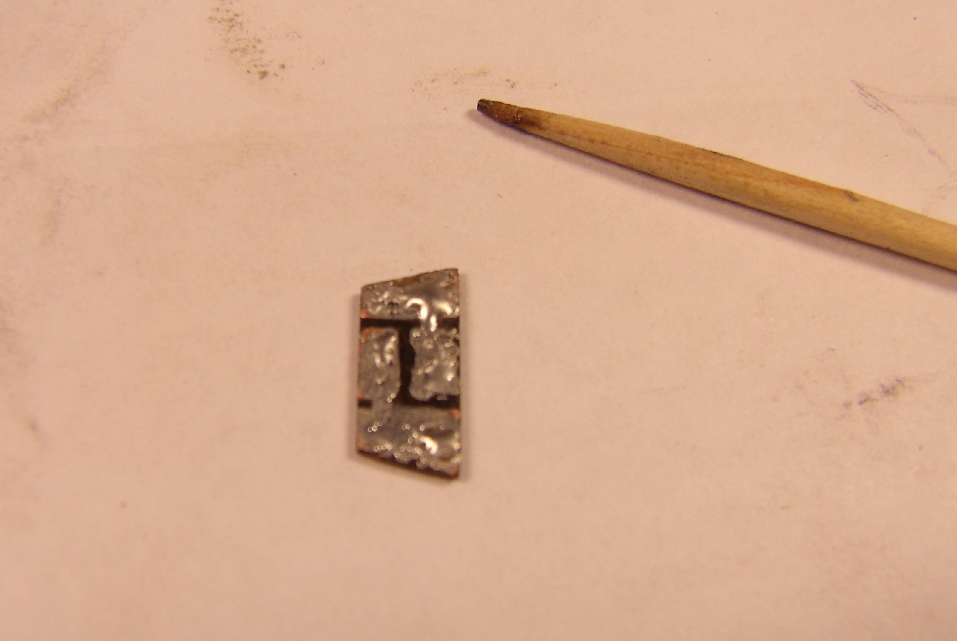

Изготовлен из упругой! листовой латуни (или не латуни, но очень похожа), вырезана полоска, вставлена в пропиленный паз, и припаяна к микроплатке.
Из-за создания пластинками давления-трения на колёса изнутри, колёса стали хуже крутится, поэтому большой груз на переднюю ось был критично Важен!

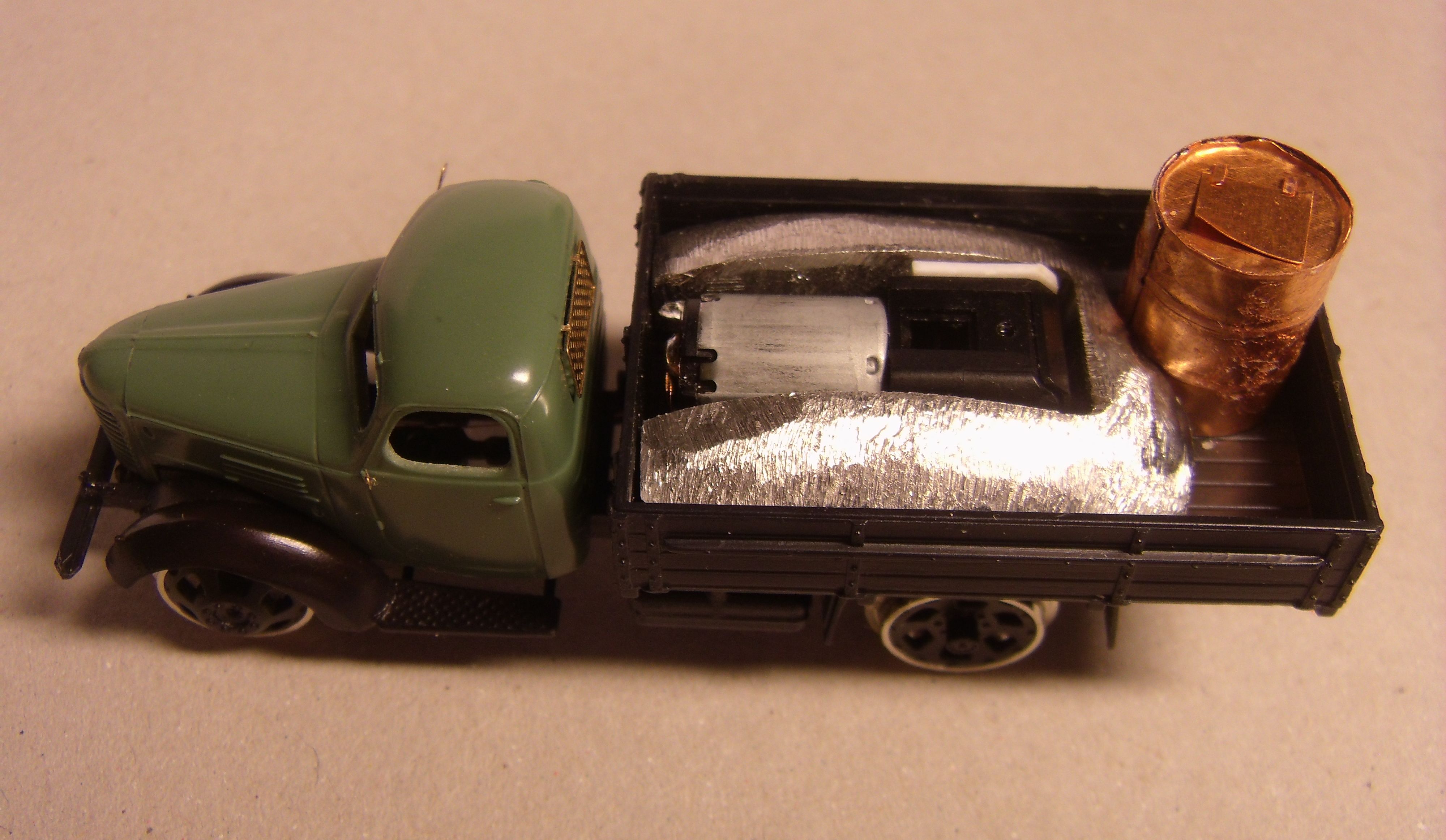

Груз.
Отлиты из олова, в форму из алебастра. Форма снята с пластилиновой формы слепленной с оригинала. После отливки обточены.
Конденсатор НЕПОЛЯРНЫЙ!!!!

Тентом накрыть - это я тоже обдумывал , сделать весьма просто, к грузу тогда можно попроще отнестись, но машинка то рельсовая, такие использовали сразу после войны, из-за сильной нехватки локомотивов, они в основном занимались всякими хозяйственными делами, и поэтому я решил сделать груз в виде кучи щебня :idea: ( сверху его завуалирую присыпкой на клею).
Хочу сделать переднюю ось с микролюфтом и подпружиненную, для улучшения токосъёма, улучшится ли???
Конденсатор думаю накрою крышечкой, иммитирующую бочку ржавую.
