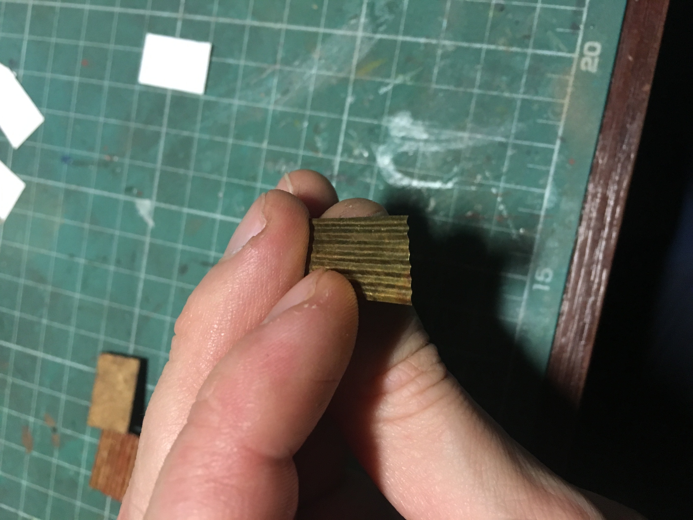

Уважаемык колеги. Очень срочный, дабы не терять вечер-ночь вопрос. В поисках решения вопроса, о шифере на крышах построек, пришёл к мысли о папе-маме и каком-то материале, который смогу формовать и он будет держать форму и даст себя покрасить. Под рукой у меня оказалась офисная бумага, пищевая фольга и рулон латуни. Ниже фото всего, включая образцы. И примерка листа на крыше пакгауза. Что думает общественность? Вариант с упаковками из гофры, не предлагайте. Нет под рукой. Папа-мама, сделаны по размерам шиферного листа из Интернета.
Жду мнений общественность. Чем больше и быстрее, тем лучше. Спасибо за внимание и участие.

Латунь однозначно ;)
Re: Настольный и полочный макет. Что раньше построится :-)
Из латуни проще, но мне кажется из бумаги реалистичней.
Елка крутая!

Вопрос даже не в латуни. В целом вид? Похоже на шифер? :-)
Белый визуально лучше, даже есть шероховатость свойственная шиферу.

Вот вблизи и по несколько листов.

Лично мне латунь напомнила гофрожелезо каоето.Типа для заборов.Тоже с вмятинами и т.п.
Шифер по сути шероховатый,матовый и с ровными волнами.Поэтому из всех материалов мне
ничего не понравилось.Латунь проблемно красить,фольга мягкая и будет сохранять малейшие
деформации.Бумага тоже слабая на мой взгляд.Хотя бумага как то ближе к прототипу. :?

Учитывая то, что альтернатив я не вижу и никто не предложил свою технологию, опробую бумажный вариант. Не понравится, перестелю латунным :-) всем спасибо за комментарии.
Повідомлень: 1767
Nef писав:Учитывая то, что альтернатив я не вижу и никто не предложил свою технологию, опробую бумажный вариант. Не понравится, перестелю латунным :-) всем спасибо за комментарии.
я может и с опозданием. но не проще тебе резку сделать? у тебя же можно и выжешь просто, так пройдись на картонке тонкой пазами. и потом покрась и посмотри что будет
просто по мне кажется что крупновато вышло или нет?

Бумага больше подходит по структуре. Для прочности пропитать её жидким супер-клеем. Помогает.

Итак, выдалось сейчас минут 20 времени. Нашлёпал давилкой листы и на уху-карандаш закрепил. Пва размочил бы всё это добро. В целом, результатом доволен. Что касается масштаба. Я всё что делаю, стараюсь делать по чертежам и размерам, если удаётся найти. Если нужно, я выложу чертёж листа с размерами. Величину шага и высоту волны. Здесь скорее надо было думать, а не мелковато ли, в свете диалога о кирпичной кладке и выдержках из жд-Библии. Но я в живую смотрю, мне нравится. Если покраска и оформление не подведёт, то для пакгауза, стоящего в нише стола, будет более чем на мой взгляд. Ну и запас листиков далеко прятать не буду. Есть что оформить ими.
