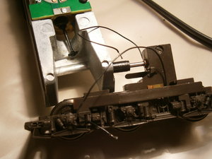

Коли дістав з коробки виявив, що один візок перекошується на одну сторону. Зняв корпус і......
Одна з перемичок, яка кріпить візок до корпусу була відламана. Сам такий конструктив у цієї моделі не сподобався, вважаю таке кріплення досить хрупким і не надійним :roll: Тому нова модель і відразу ремонтувалась. Придумав ось такий "протез"......
