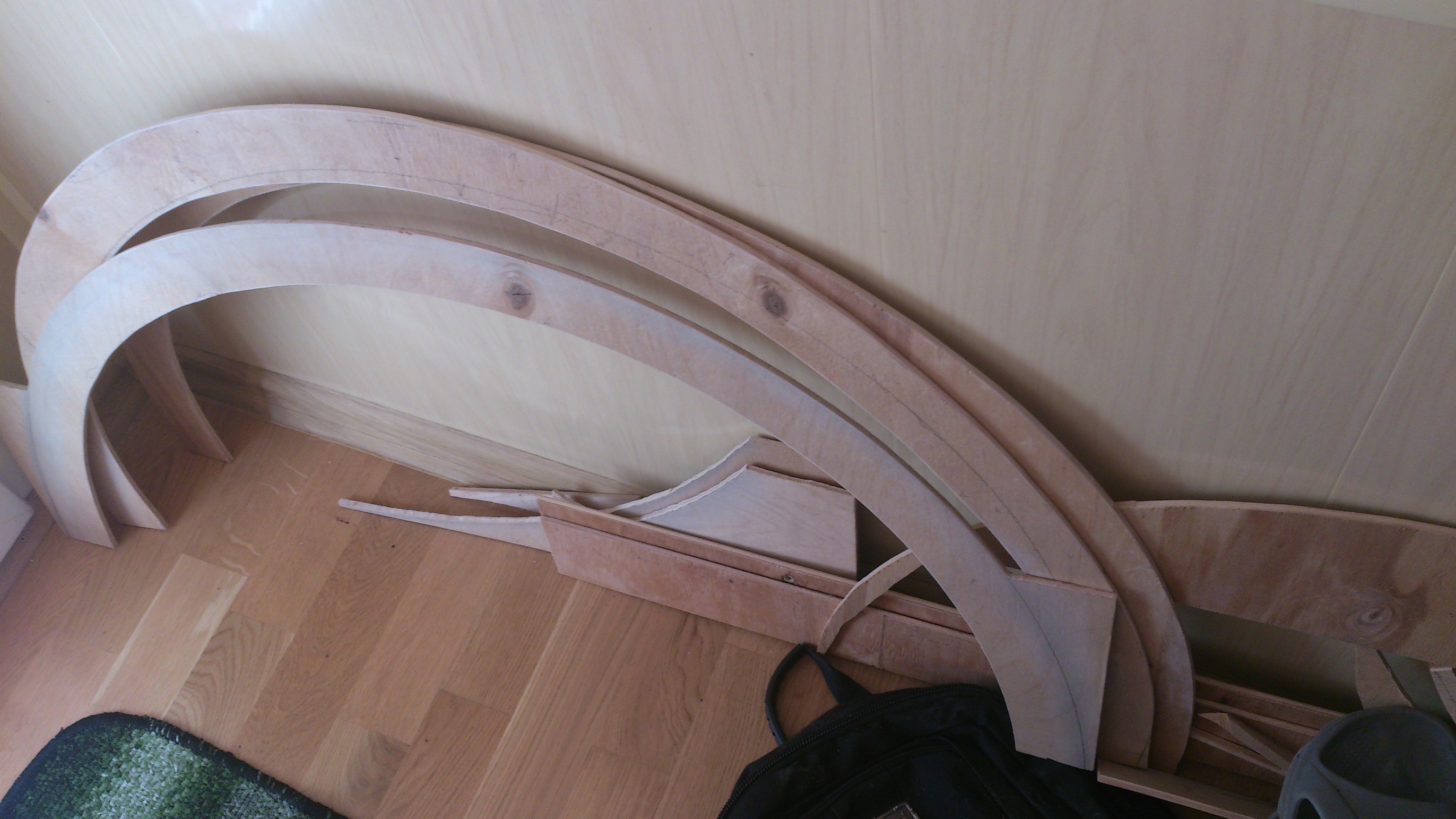

Muton писав:Есть, кстати, идея для макета. Мне при таких же вводных данных (мало места) помогло:
В какой-то момент надоело на полу раскладывать рельсы. В качестве "подмакетника" взял плиту утепления, из пенополистирола. Дешевая, легко обрабатывается и вес маленький. Прячется за компьютерный стол, никому не мешает.
Сначала просто овал был - абы покатать.
Вкладення 20092014904.jpg більше недоступне
А потом несколько нарастил построек и путевого. Даже вокзал влез 8-)
У мене вдома нема стола "вільностоячого", а розкладний важкий досить, тож треба робити на підлозі, а з несуцільної плити - щоб не обмежувати домашнім доступ до дивану.

Згладжував нождачкою заусениці там всякі, ввечері зробив примірку
Начебто все норм, але щоб рухатись далі - приміряти і підрізати прямі і півкруг - треба зафіксувати рельси на кругу.

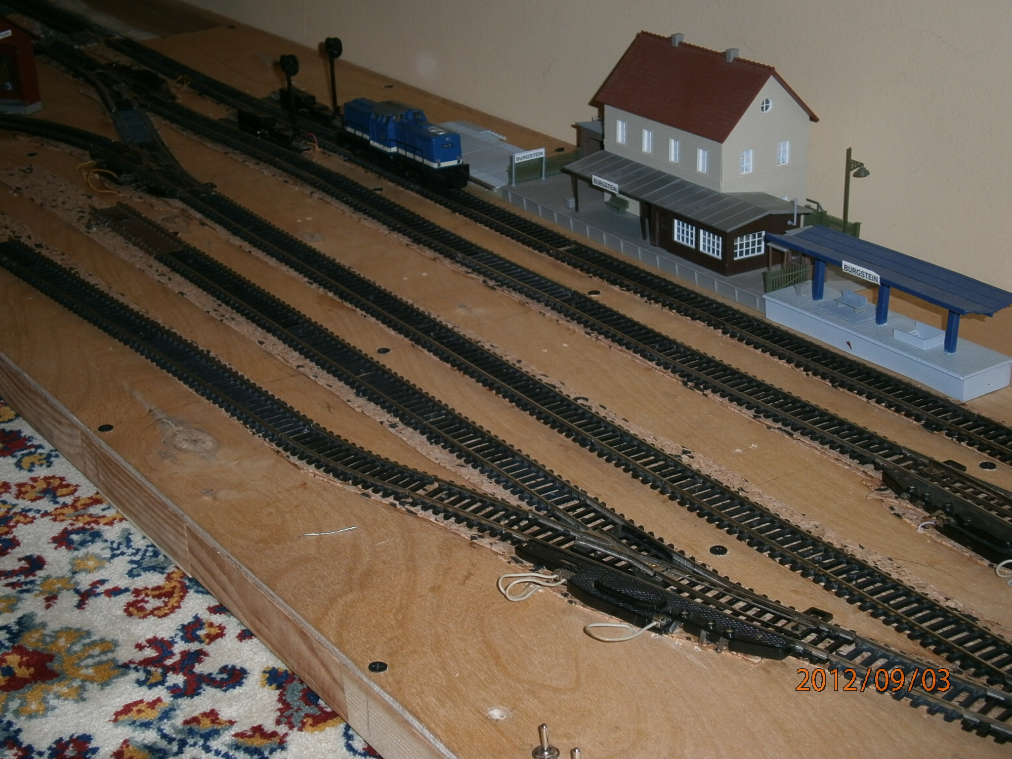

Думав чим кріпити рельси до фанери. Треба, щоб трималось міцно, але не "навека", щоб колись, коли матиму простір, відкрутити і зробити повноцінний макет. Зупинився на болтах. Хочу використати заводські отвори на шпалах, вчора ходив в Оптику питати, чи не продали б мені штук десь 60. Продавців я озадачив дуже сильно :lol:, сказали прийти сьогодні. Я пішов, а в суботу магазин закривається раніше, завтра вихідний :(
Повідомлень: 6370
Has thanked: 1574 times
Been thanked: 3411 times
Re: Мої потуги з ремонту і покращення моделей
Можно использовать двухсторонний скотч,кусочками,без фанатизма.
Также между шпалами можно небольшими саморезами крутить.
Еще сапожные гвоздики можно вбивать.Можно небольшими каплями
ПВА крепить.Вариантов много.Но хочу предостеречь что прямое крепление
путей к фанере(без подложки) сильно увеличивает шумность. :roll:

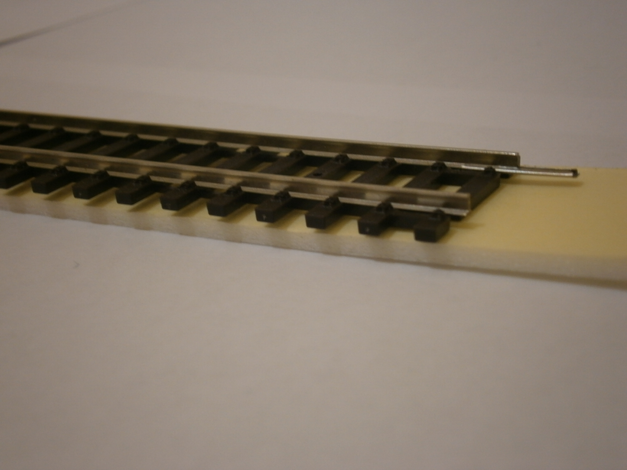

Дякую за пораду. В мене умова кріплення - щоб можна було зняти рельси за потреби, не покалічивши їх. Маю пару питань щодо цих способів:
Скотч - можна буде за потреби віддерти рельси, і чи будуть якісь сліди від скотчу?
Гвіздки - шпали на порозколюються?
Саморізи - це запасний варіант на даний момент.
А про підложку я теж думаю, що її треба зробити. Але не підкутий в матчасті, почитаю зараз про те, з чого робити, як і т.д.
Повідомлень: 6370
Немного отвечу.Зизик(Штайнмайер) у нас на форуме лепит модули
прикрепляя рельсы на двухсторонний скотч,который служит одновременно
и подложкой.Насчет отдирать безболезненно думаю надо у него спросить.
Я когдато крепил на тонкий двухсторонний,так спустя год гдето,рельсы
сами отпали от скотча.
Гвоздики сапожные настолько малы что шпалы не портят.Если конечно
их ровно вбивать. :roll:
Зизик(Штайнмайер) у нас на форуме лепит модули прикрепляя рельсы на двухсторонний скотч,который служит одновременно
и подложкой.
Денис, ця підложка тільки з однієї сторони має липку сторону на яку я фіксую (кріплю) рельси. А другу потрібно самому приклеювати на спец. клей до основи.
Ого... :? капець..... надіюсь такий результат мене не чекає? Увляю, дістаю свій макет покатати потяги, а там ........один баласт :lol:
Востаннє редагувалось 11 жовтня 2015, 22:01 користувачем zizik, всього редагувалось 1 раз.
Цвяхами я кріпив рельси на діорамі "Бургейнштайн" а підложку використав всіма рекомендований корок. Мені цей варіант не сподовався, причина - корок від приклеювання твердне і робиться дубовим. Відповідно сильний гуркіт і шум. А коли прибивав цвяхи, то деколи не розраховував силу удару і наслідок....тріснута шпала :P

Є над чим задуматись, тепер, коли я дізнався про таку кількість нюансів, треба все зважити. Сьогодні читав про підложку, приглянувся варіант взяти підложку для ламінату, її можна знайти сіру.
