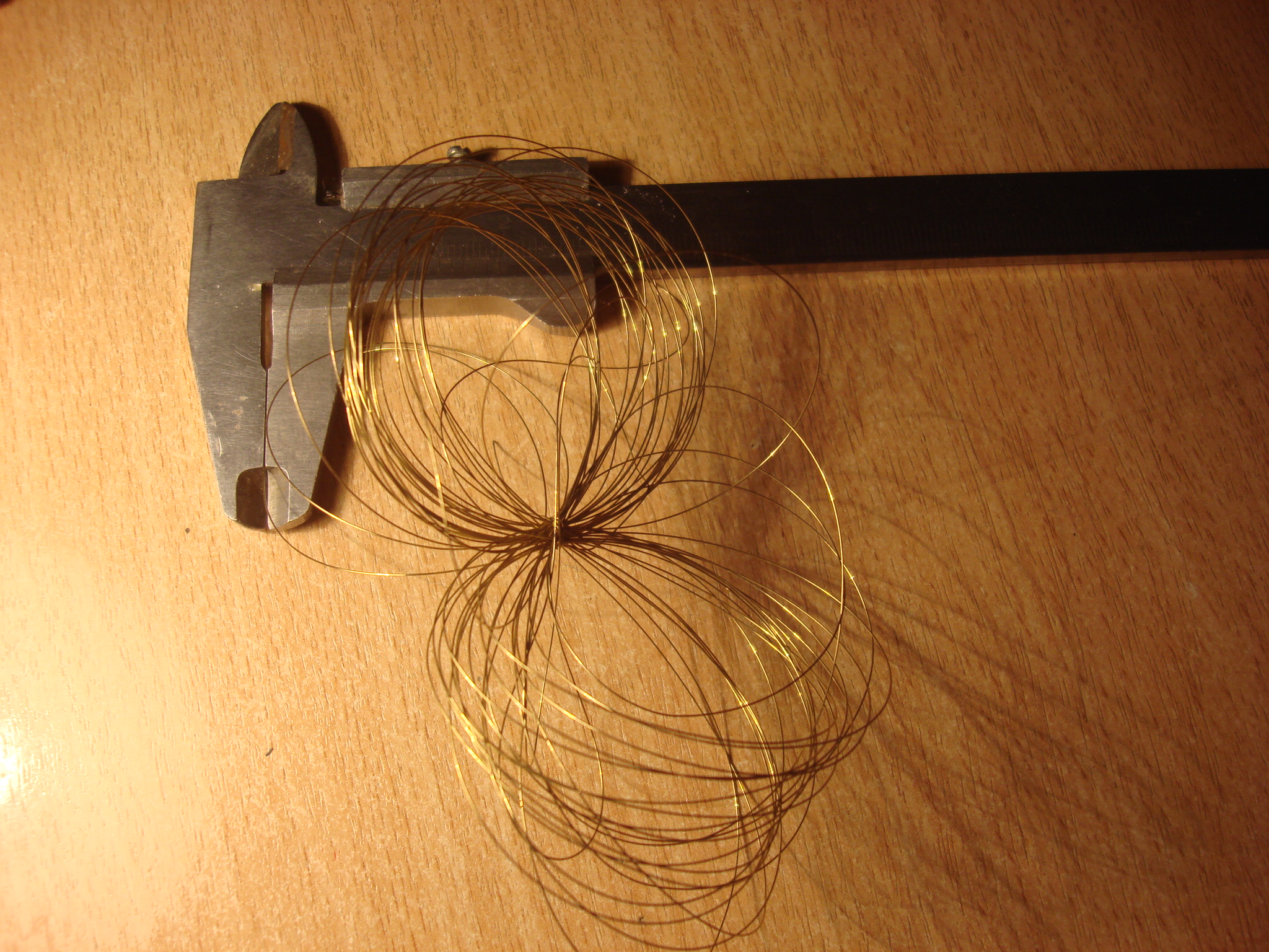

У меня есть проволока 0,2 мм - нихромовая......но у меня почему-то не получилось ее спаять......ниче ее не берет....Тут была использована жила из витой пары!

Так я и вижу размеры :lol:
Возьми любой бытовой многожильный провод до 1,5 квадрата и распусти жилу на отдельные нити...
