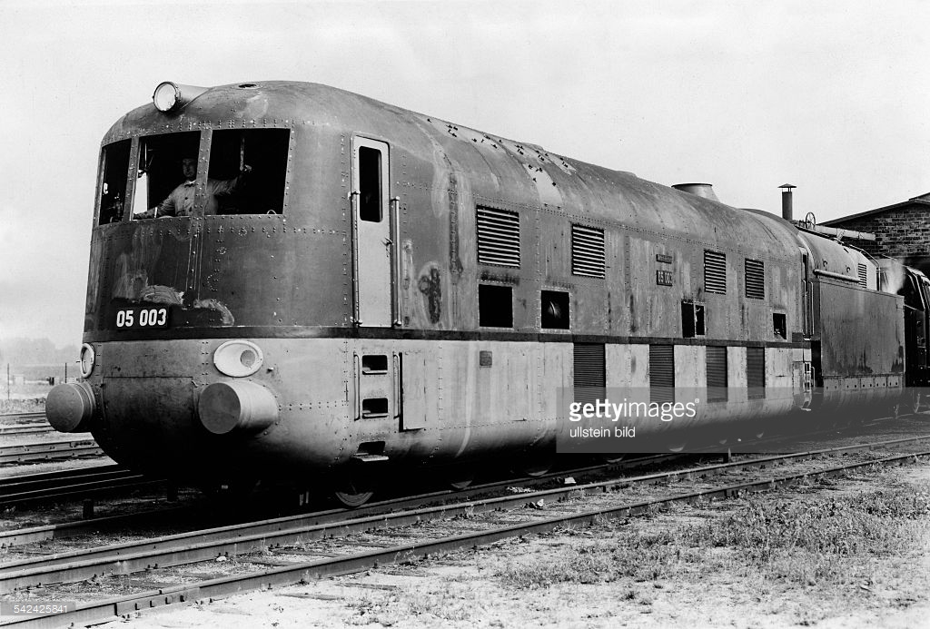

Также к концу войны был построен обтекаемый 05й паровоз с пылеугольным отоплением.
На фото он в послевоенном виде.

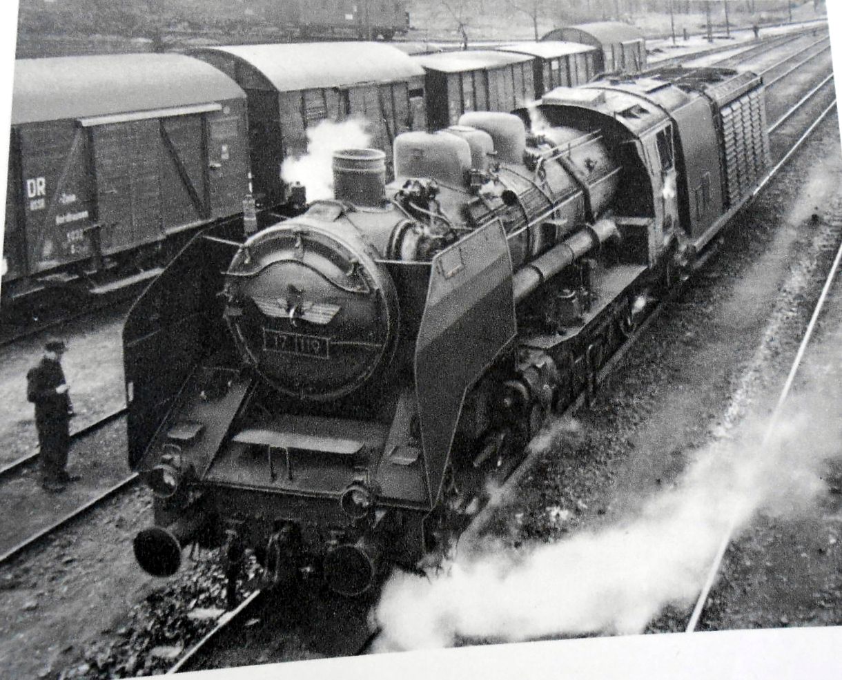

Изначально это выглядело так.Паровоз с переоборудованным тендером тянул за собой
обычный грузовой вагон с грузом пыли.После чего цеплялся обычный состав.
В последствии добавили еще больше бункерные спецвагоны.
Полагаю там были компрессорные станции для подачи пыли под давлением.
Вот тот же 17й паровоз с конденстендером и пылеугольным отоплением.

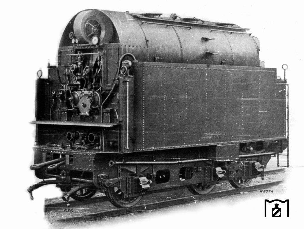

Ганс Вендлер разработал пылеугольное еще в 1920 х, однако, технически сложным Braunkohlenstaubfeuerung для паровозов. Он разработал систему, основываясь на старых пылеугольных локомотивов AEG и StuG,улучшенной угольной пыли, которая работала с пневматической системой пылеудаления (фото). В дальнейшем его именем названа система Вендлер,которая осуществляет продвижение пыли из закрытого тендера в локомотиве с помощью сжатого воздуха, при поддержке всасывания рабочего локомотива. Это позволило, с технологией относительно низких эксплуатационных расходов для сжигания низкокачественного угля достичь хороших результатов. Уголь был доступен в ГДР только в небольших количествах.Получали до 1945 года в Reichsbahn из районов (Рур, Верхняя Силезия),но после они были отрезаны новыми границами. Перестроено около 110 локомотивов серии 17, 44, 52 и 58 в ремонтной мастерской Reichsbahn Стендаль. Паровозы довольно часто требовали ремонта. Кроме того, в железнодорожном депо должно было быть больше производственного оборудования для производства и хранения лигнита пыли. (1955)
Трехосный довоенный тендер АЭГ

Stinky писав: Также к концу войны был построен обтекаемый 05й паровоз с пылеугольным отоплением.
05 003 был построен до войны. Немцы изрядно с ним намучились и в итоге в 1944 году перестроили его в обычный паровоз.
