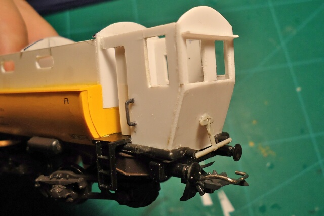

Постройка поливочного вагона из поезда для уничтожения растительности
на путях. Как правило это переоборудованные старые тендера паровозов с кабиной,
и поливочным оборудованием.Итак берем тендер от Лилипут и нарашиваем
будку. Дверку делаем приоткрытой для фигурки. Дуем,чуть старим(химикаты все таки) и декалируем. Конечный результат на обкатке.Составность может быть произвольная(крытые,цистерны,
еще тендера).

Re: Немецкий поливочный вагон
Не прошло и года
как я снова взялся за старый проект.Дело в том что
головной вагон поливочного поезда сам по себе не смотрится.Требует к себе
еще чего нибудь.Собственно еще вагонов.
Для полноты состава решил добавить к нему пару тендеров,в последствии цистерну,
крытый и бригадник буду брать из строительных поездов.
Первенец в этой эпопее старый(списанный мной из поездной работы)тендер от Лимы. Дремель в лапу и понеслась.Отрезал угольный ящик(по сути сделал его пустым) и
добавил необходимые "вассервагену" элементы. Дальше будет.
Пока один тендер сохнет после дерзкого задувательства,я резко принялся
выпиливать следующий.
В этот раз для работы было только дно Пиковского
тендера и нашкреб немного мелочи.
Все остальное прийдется пилить.
За вечер поставил его на колеса,схоронил
балласт в гробик,навесил некоторую мелочь.Теперь поделка стала напоминать
вагон для перевозки графа Дракулы.
Продолжение следует.
Сегодня выпилил кузов и накладные элементы.Форму хотел именно полукруглую,
со следами глубокой модернизации.Естественно без фонарей и заднего ящика.
На переходной площадке имитация входной двери в служебное и откидной стульчак.
Борт выгнут одной деталью.Внутри кузова куча перегородок.Прочный.Сверху угольная
яма зашита дощатым настилом.Есть заливочная горловина,транзитный трубопровод
с запорным вентилем. Сам тендер будет двухосным(такие были).
Дальше шкурка,грунт,покраска.
Даа, быстренько тендеры возвращаются к жизни на макете.
"Крышу повело после покраски(((" - это почему так вышло на жёлтой поливалке? что материал какой то другой?
Люк сверху светло коричневый - это готовый? снят с чего то подходящего?
А чёрные доски скреплённые как забор на переходной площадке, это что то готовое или пилил? как на них клёпки-шляпки болтов сделаны?
- Повідомлень: 6380
- Has thanked: 1583 times
- Been thanked: 3459 times
Отвечу по порядку.
1.Крышу повело.Причины:относительно тонкий полистирол,нитро краска разведенная 647м..
Сначала было все ровно,потом после сушки начало коробить.
2.Люк сверху.От бронетехники в М35.Возможно от танка Тигр 1.
3.Доски переходной это крышевые трапы какого то амер вагона.
С миру по детальке-себе поливник.
Очень атмосферный составчик вырисовывается! Можно фото инструмента для накатывания заклепок(болтов)?
- Повідомлень: 6380
Спасибо на добром слове!Да,инструмент старинный,но колесико затачивал я именно дляOldVik писав:Очень атмосферный составчик вырисовывается! Можно фото инструмента для накатывания заклепок(болтов)?
заклепочных целей.
но после навески декалей залюбовался и ...обламался.
А на трехосном по борту там производственная травма, или все ж таки краска?
- Повідомлень: 6380
Если ты имеешь ввиду красные отпечатки пальцев,то это клей потек,смешанный с краской.vover писав:А на трехосном по борту там производственная травма, или все ж таки краска?
Я не заметил и влез...
Получается пластик впитал растворитель из краски, размяк и покорёбилсяStinky писав:Отвечу по порядку.
... нитро краска разведенная 647м.....потом после сушки начало коробить.![]()
А помятая крыша, даже свой шарм имеет.
Из шестеренок видел сделанные, но что бы вот такой вот раритетStinky писав: Да,инструмент старинный,но колесико затачивал я именно для
заклепочных целей.![]()
Тонировать однозначно! И посильнее) Что то мне клепкокаталка напоминает.....Это случайно не от швейных приспособлений для копирования выкроек?
