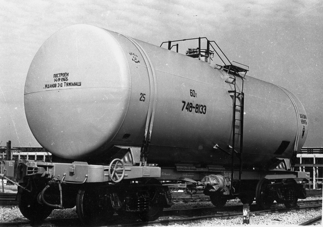

Re: 4х осная цистерна для нефтепродуктов
Толкаю процесс.
Нашел отличное фото Жданов тяжмаша и на одной из цистерн делаю трапы как на этом прототипе
Доски под котёл
клею упоры с досками для котла (это самая трудная как оказывается часть работы из всего что делал до этого)
ступеньки.
площадки и ступеньки.
Две конструкции разные лестниц, для двух цистерн.
Сборка трапов.
Появилось желание сделать сварные швы на котле. Посмотрел другие работы, и к удивлению обнаружил, что даже Онега не делает сварные швы! Это вызов! 8-)
