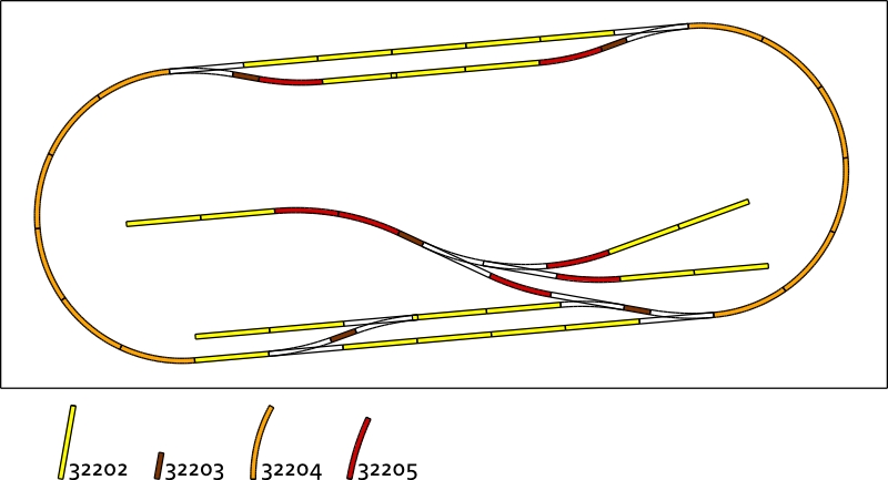

Привет форум ! Так как живу в маленькой квартире, возможности разместить даже минимальный макет не имею, взор мой пал на макет в масштабе H0e, в виду того что собираю и узкоколейные модели.
Исходные параметры:
1. Аналоговое управление
2. Однопутный овал 60 на 140 см.
3. Станционный параллельный путь
4. Различные стрелочные ответвления на разные участки макета
5. Roco H0e рельс + флексы.
Картинка для наглядности:
В перспективе добавление ручной сигнализации на путь, строений, фигурок, живности.
Вопросы к гуру: какой материал лучше подойдет как основа макета ?

Been thanked: 1011 times
Re: Строим аналоговый H0e макет для смарт-квартиры
Основой для макета должен быть подмакетник.
Я бы порекомендовал делать подмакетник из шлифованой влагостойкой фанеры толщиной 10мм 9,5мм) и ребром жесткости не менее 60мм
Вопрос: почему путевой запланирован Roco? Он уже есть в наличии или просто хочется набить руку в чистке рельс?
Аналогичную проблему решал вот так:
viewtopic.php?f=26&t=160
Макет на толстом пенополистироле. Легкий и достаточно прочный. Стоит вертикально за рабочим столом. Решение далеконе идеальное, но уже много лет меня выручает :roll:
