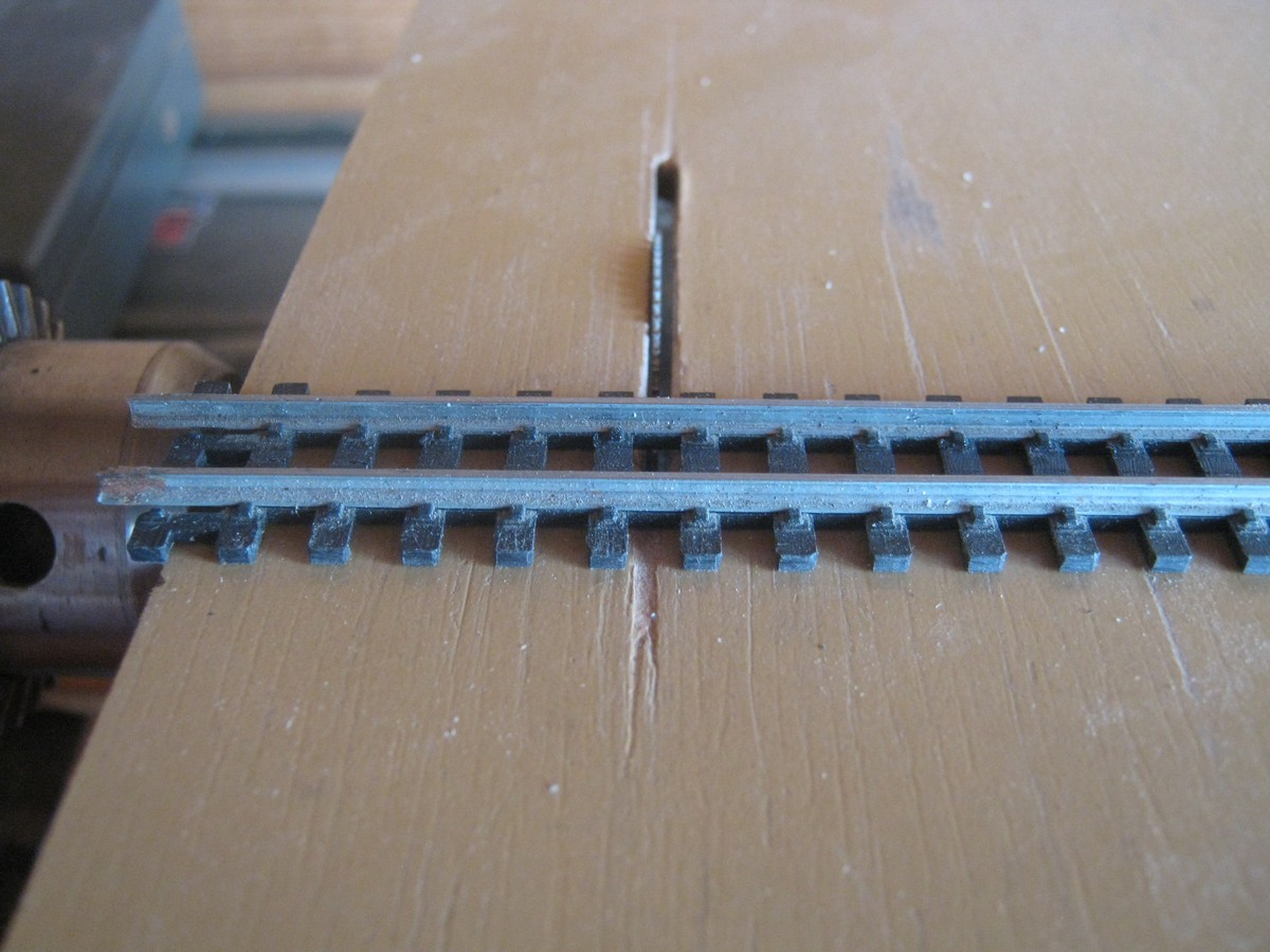

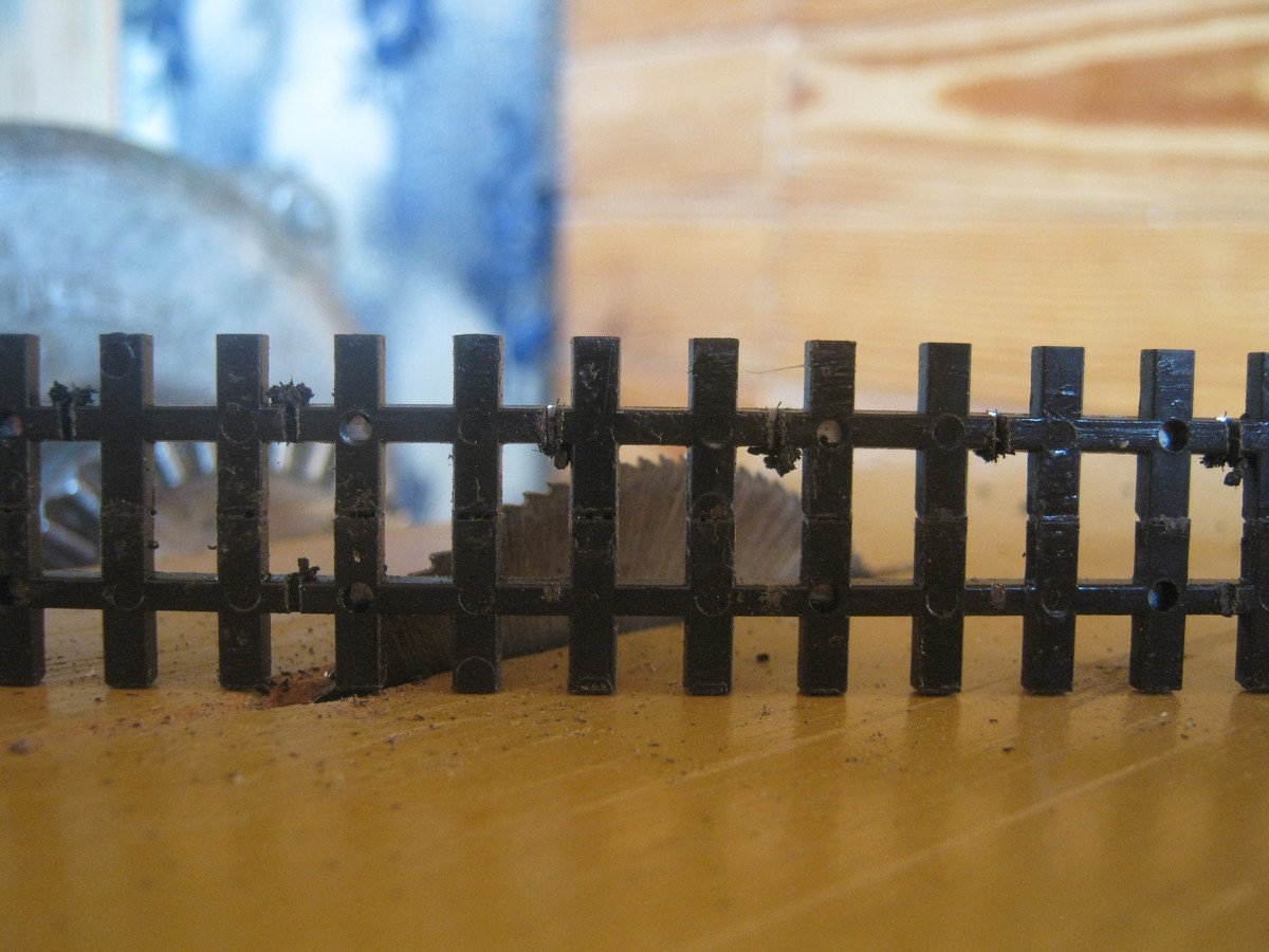

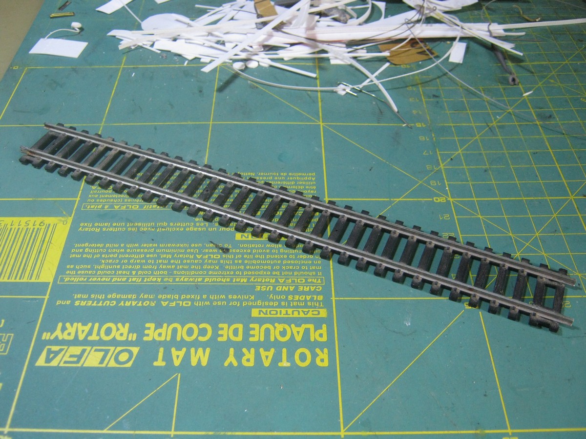

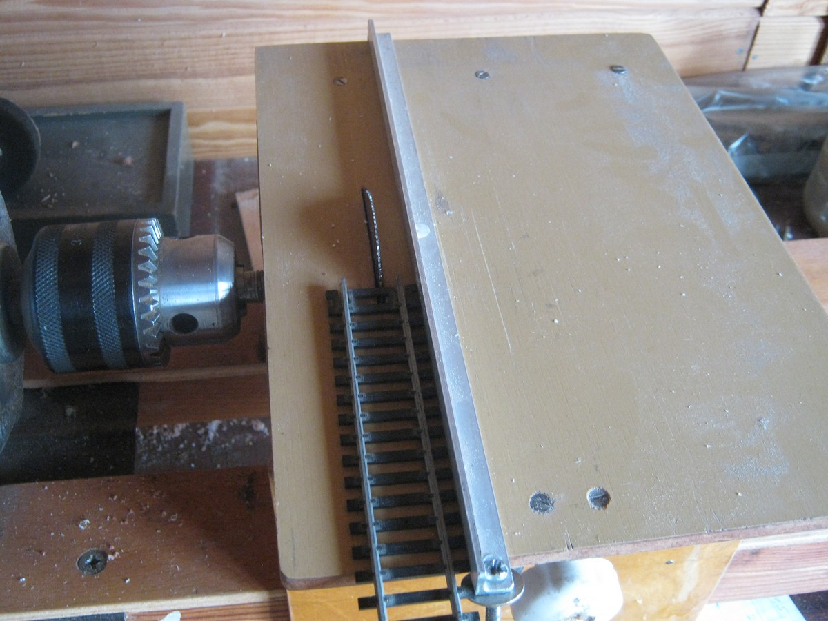

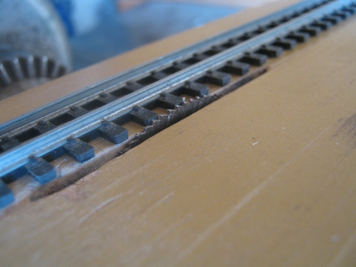

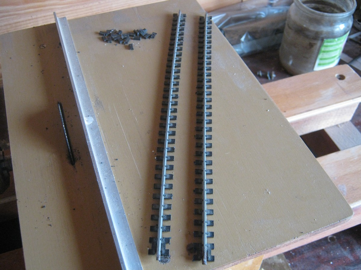

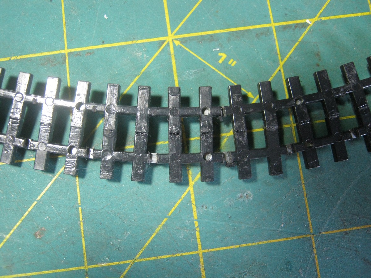

Скажу лишь, что непременным условием считаю, что материал шпальной решётки должен клеиться дихлорэтаном. Остальное понятно по фотографиям.
Исходник.
Процесс.
Результат.
Склеил только-что, полимеризация не закончилась и зачистка не производилась.

Ваш способ хорош, но не выдерживается высота рельса и расстояние между шпалами. Есть другой способ.

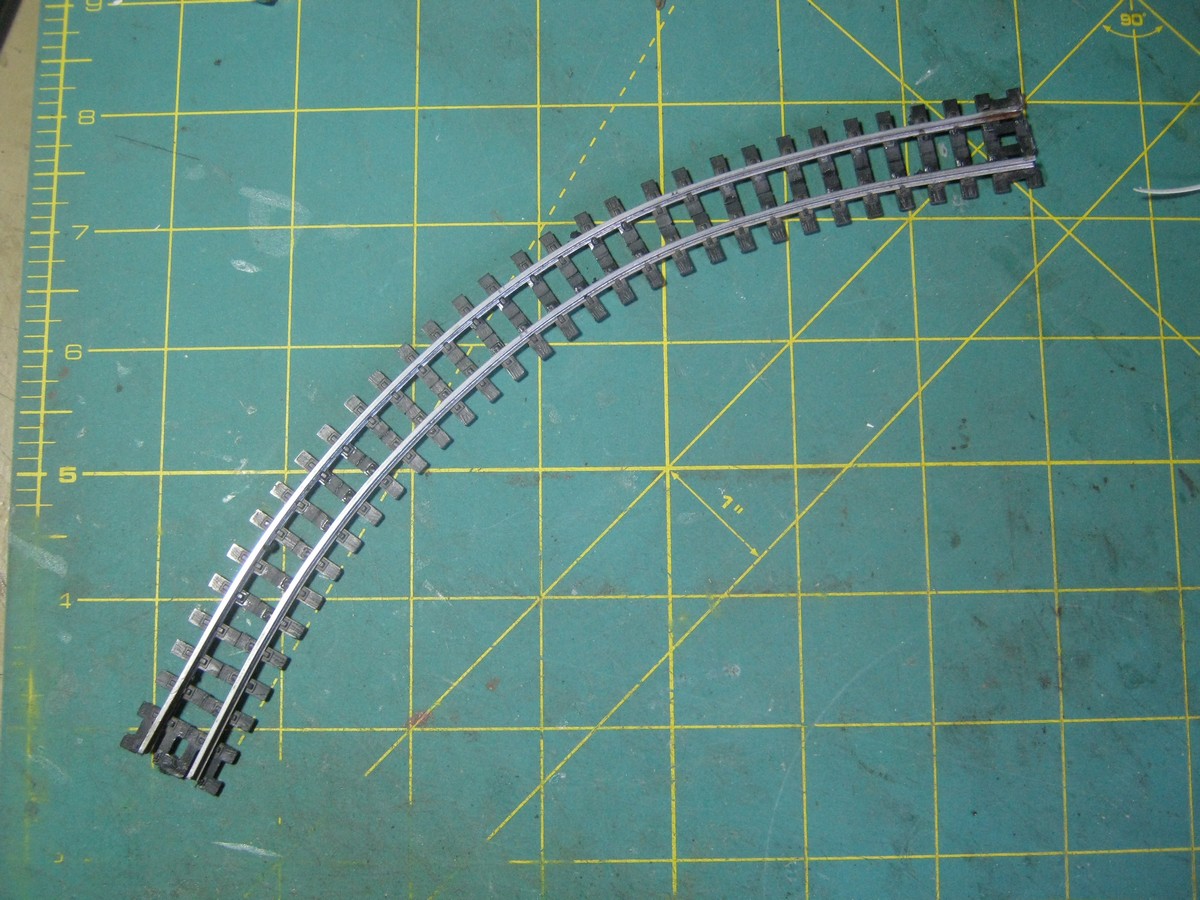

Способ, конечно, интересный и простой, но как изогнутые рельсы делать? Из флекса пилить?

atom8 писав:... как изогнутые рельсы делать?

тож самое проворачивал ;)

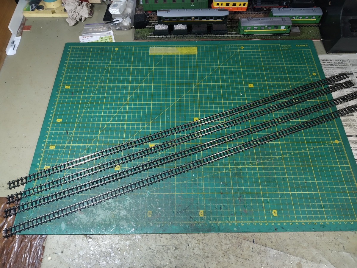

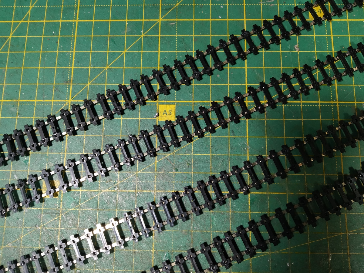

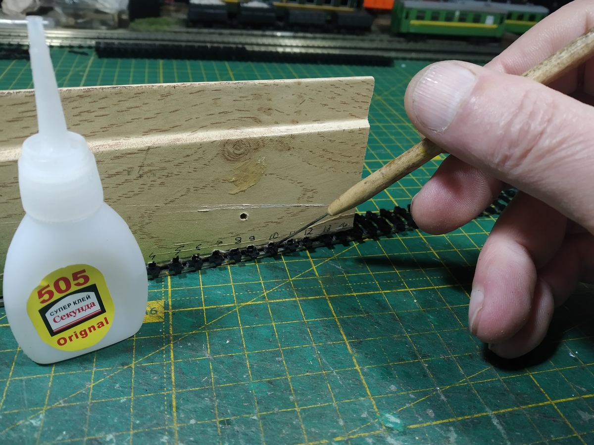

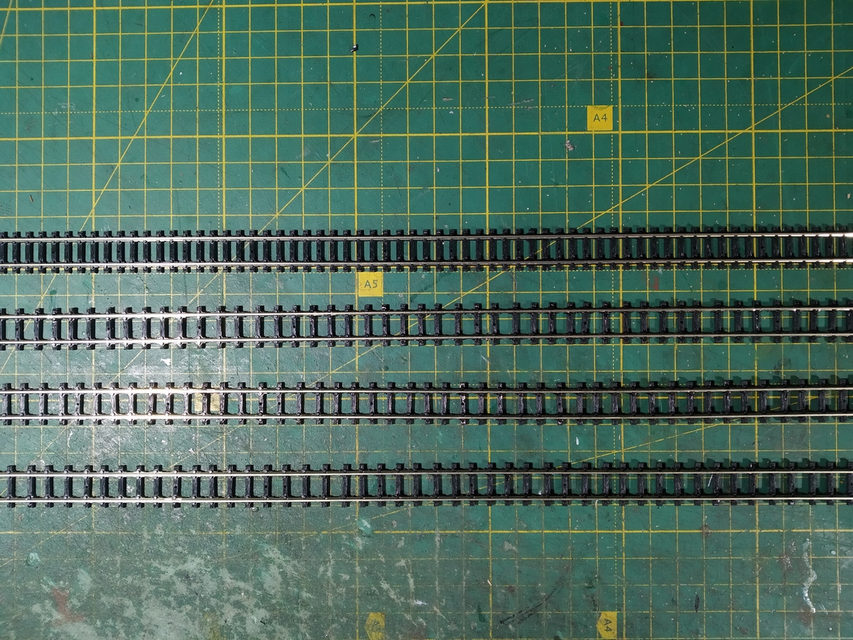

Идею предложил Burbon, он же презентовал и четыре флекса Trix 14901, типоразмера N.
Игорь, спасибо!
Но если донорские флексы покупать, то решение никак не назвать бюджетным...

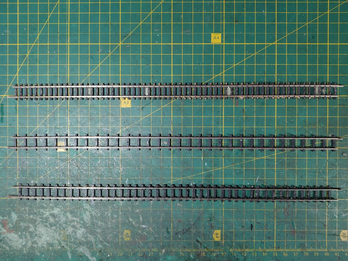

На снимке вверху оригинальный флекс в N, под ним три переделанных под H0e.

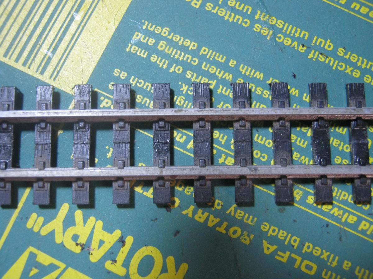

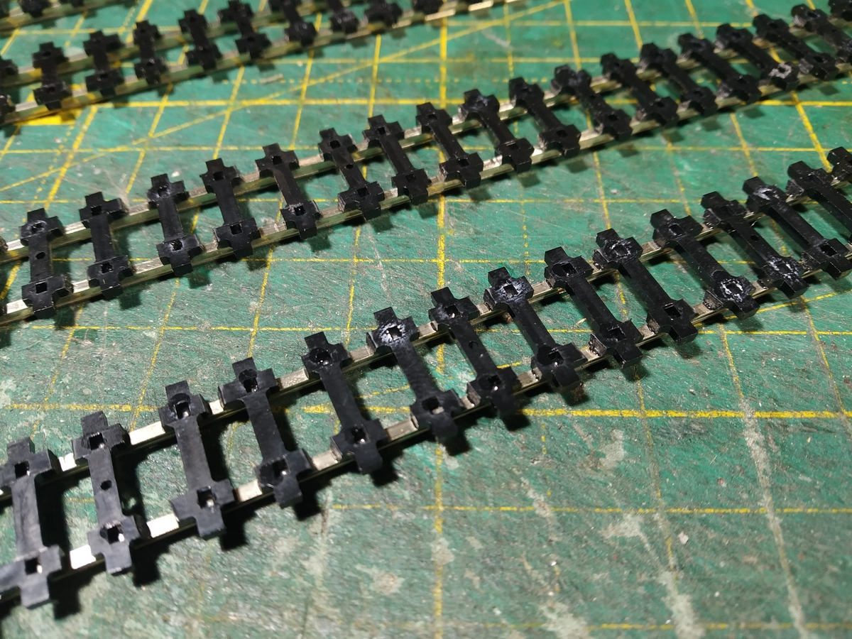

Просто разрезана шпальная решётка и шпалы раздвинуты с увеличенным шагом, в моём случае примерно 5 мм.
Весьма условный шаблон сделан на 14 шпал. Передвигал по мере фиксации шпал секундным клеем.
Сначала приблизительно ( без фанатизма... 8-)) позиционировал шпалы, затем аккуратно укладывал флекс на ровную поверхность, шпальной решёткой вверх, прижимал шаблоном уже с другой стороны и прокапывал клеем.
Один флекс 730 мм получалось переделать примерно за час.

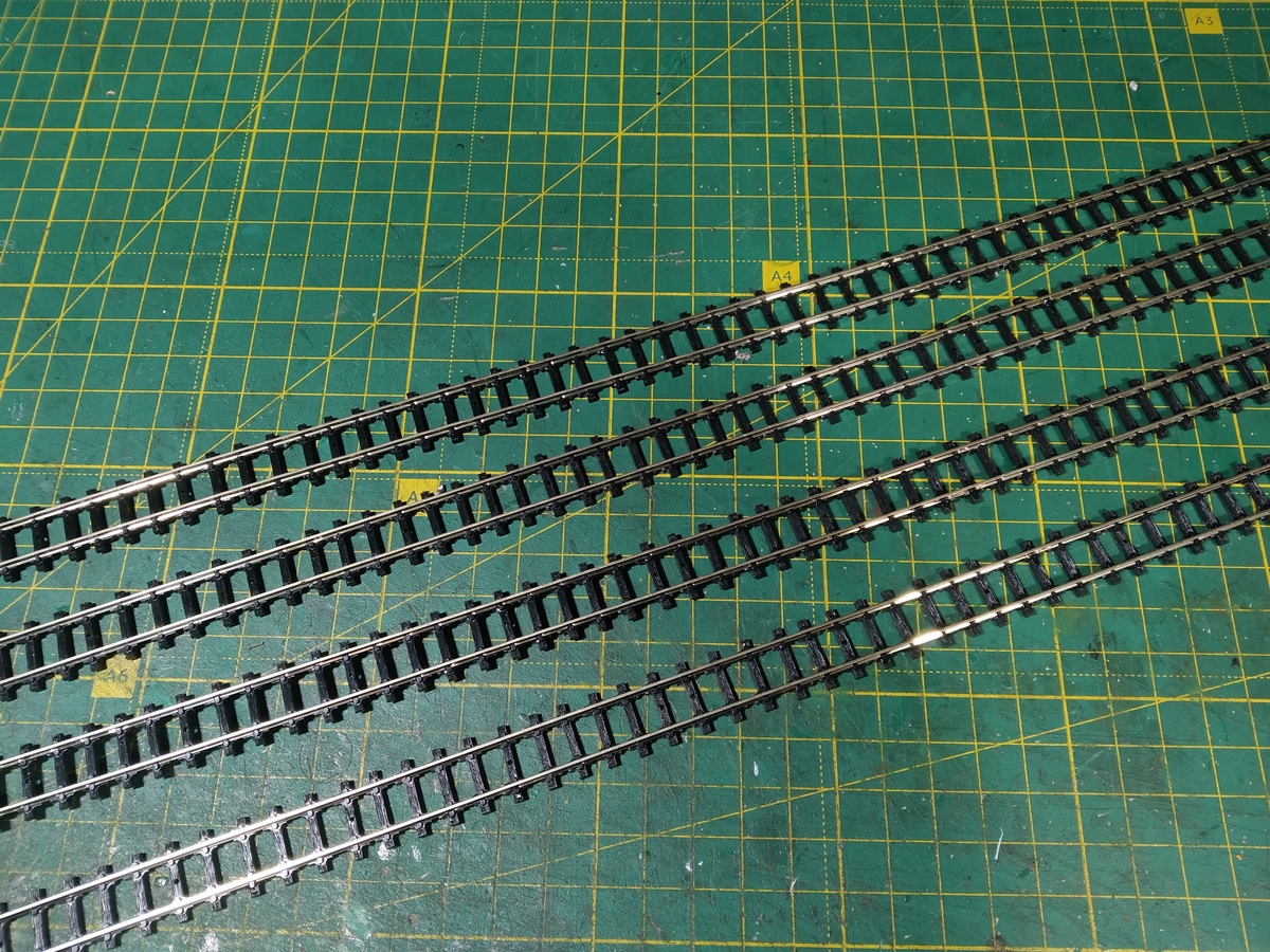

Переделаны все.

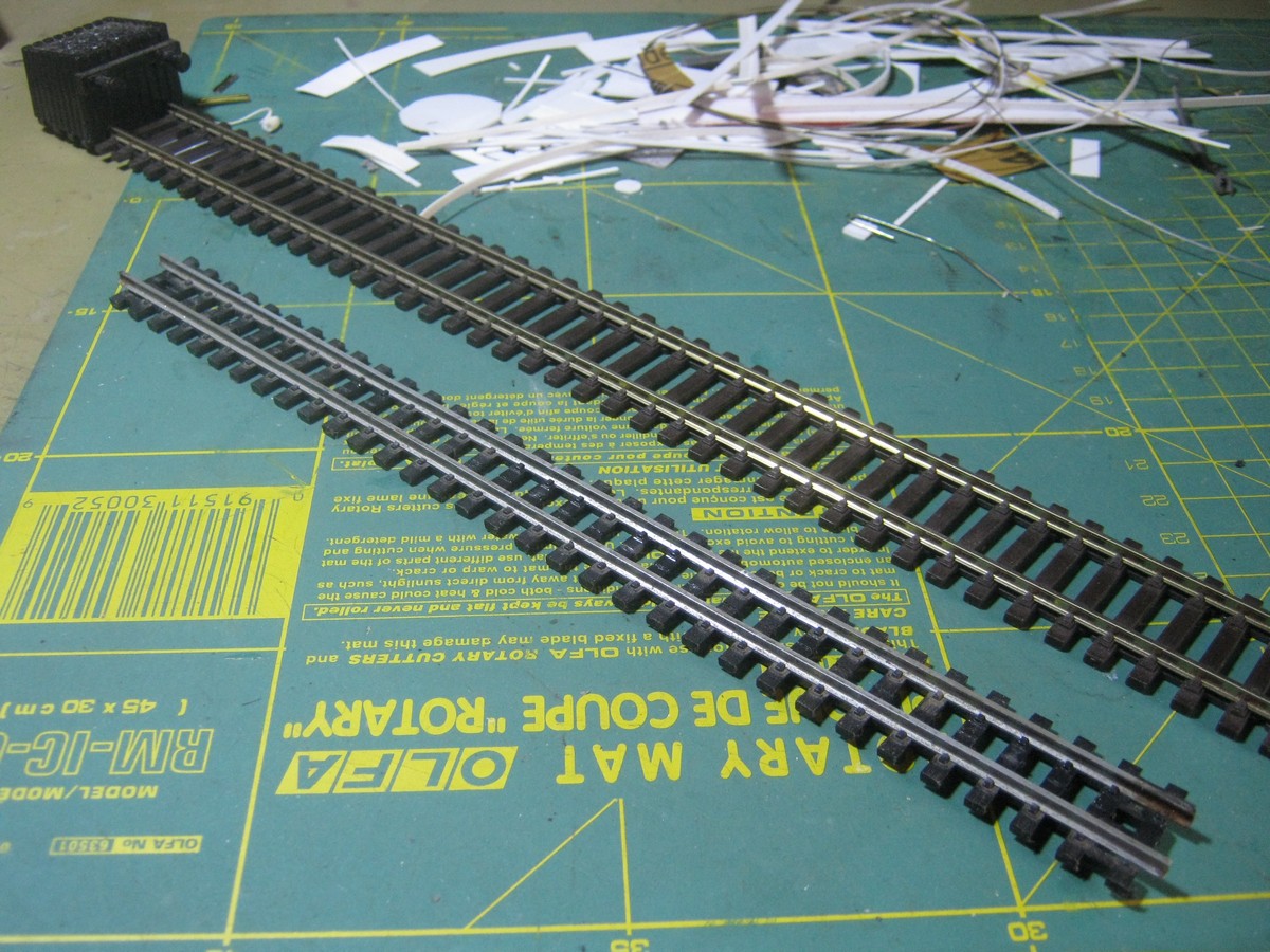

Некоторые моделисты предлагают метод переделки путевого N в H0e удалением шпал через одну.
Для сравнения штатный путевой в N, с удалением шпал через одну и переделанный по задумке от Burbon
