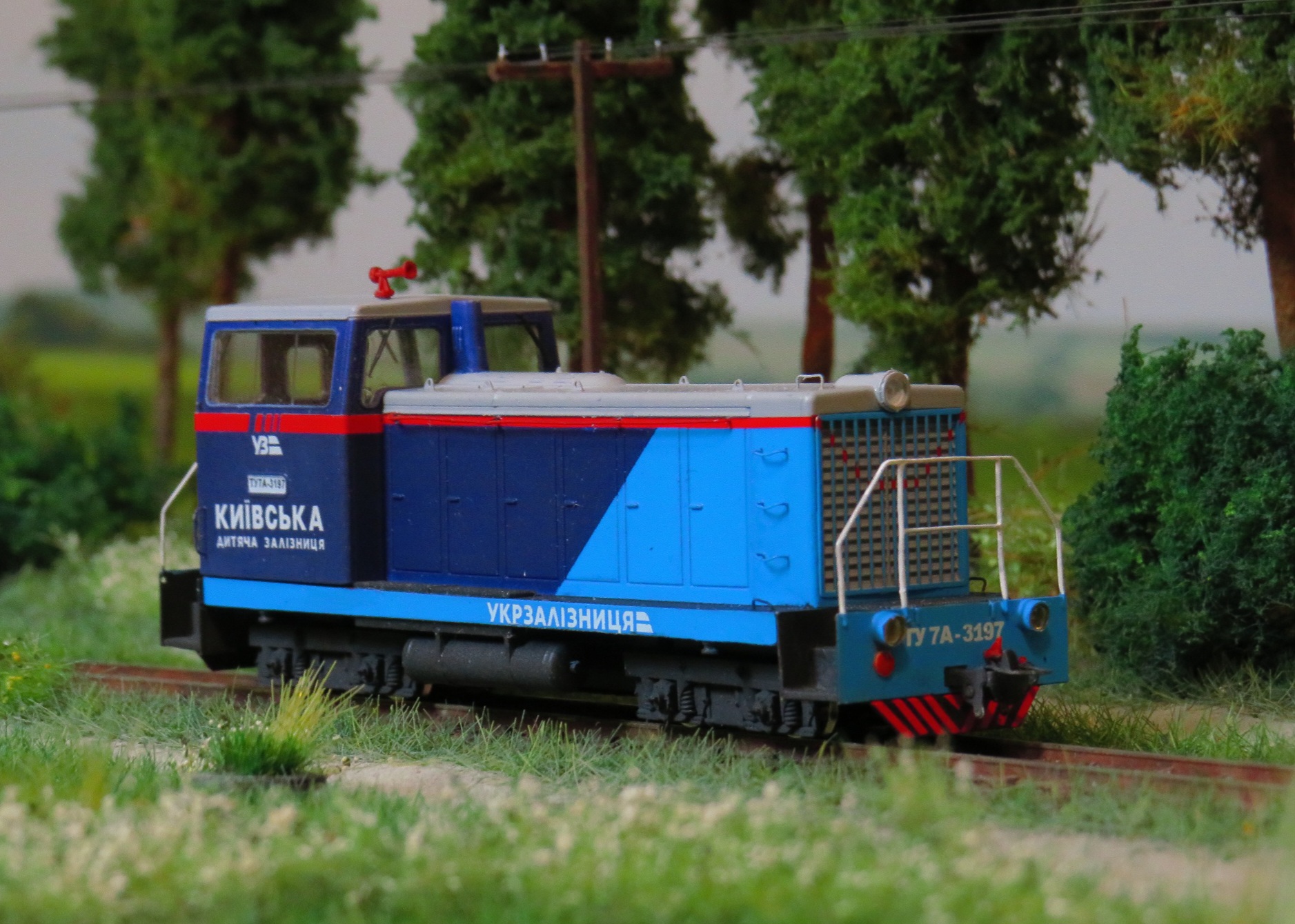

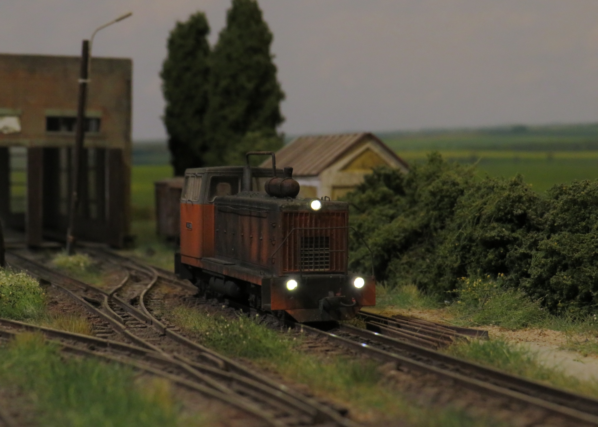

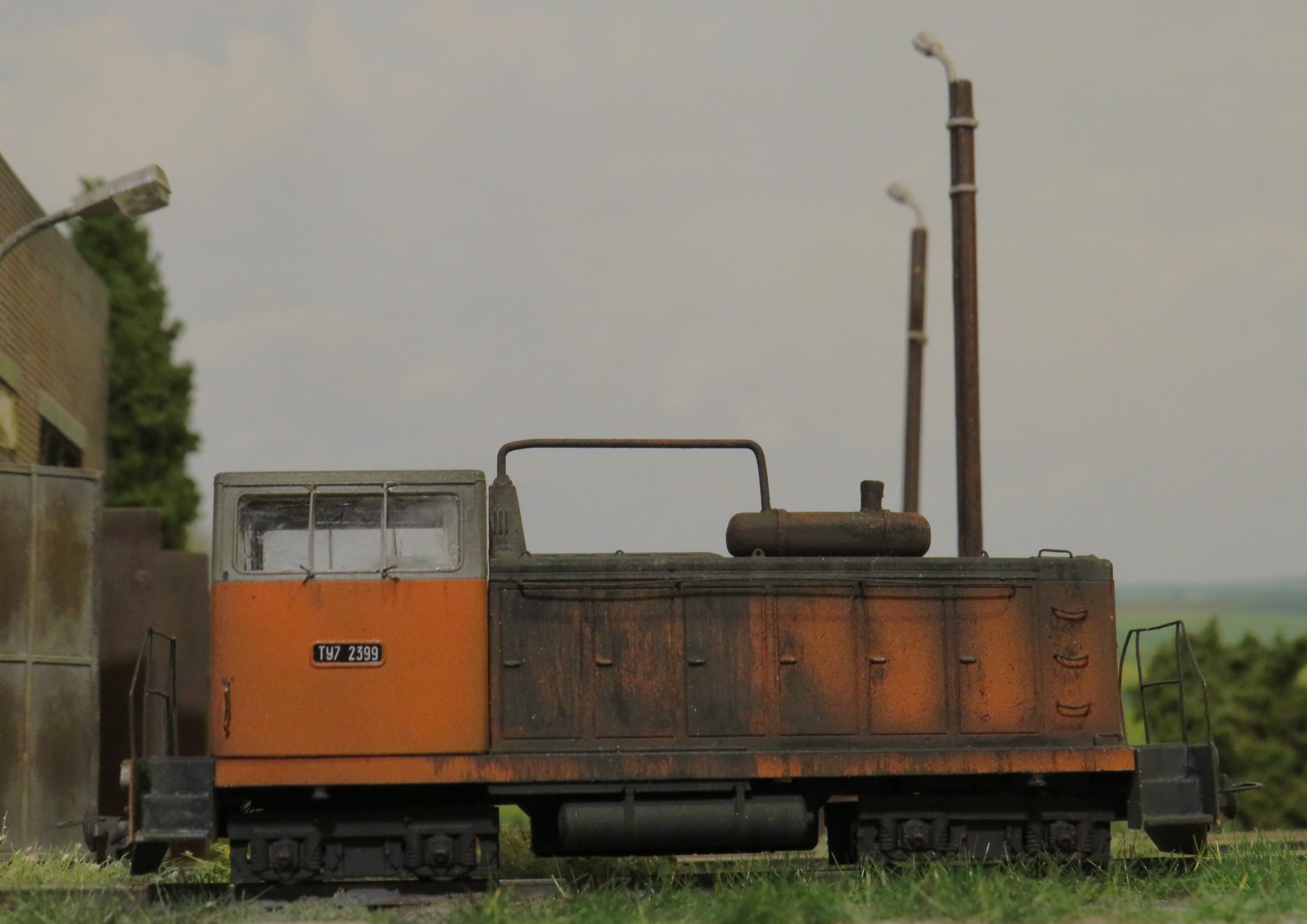

Ещё немного разных ТУ7 украинских ДЖД:
ТУ7А-3192 Киевской ДЖД в окраске 2000-х годов (до 2019):
ТУ7А-3197 Киевской ДЖД в современной окраске:
И ТУ7-2734 несуществующей ныне Макеевской ДЖД:

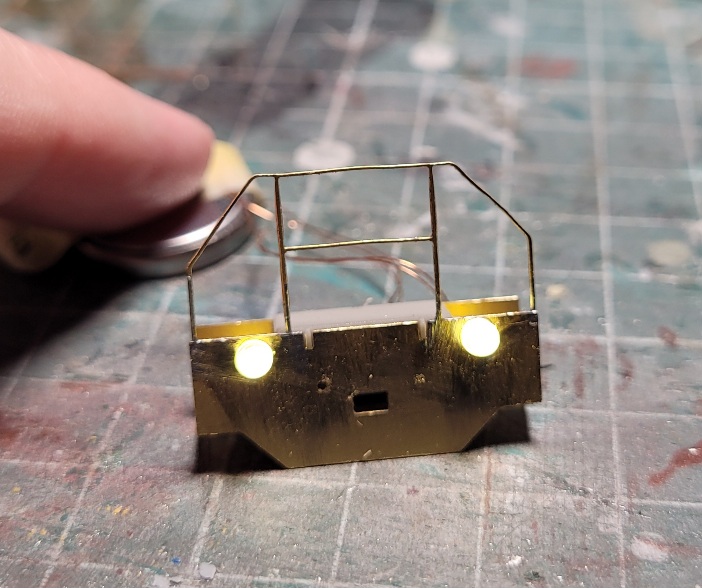

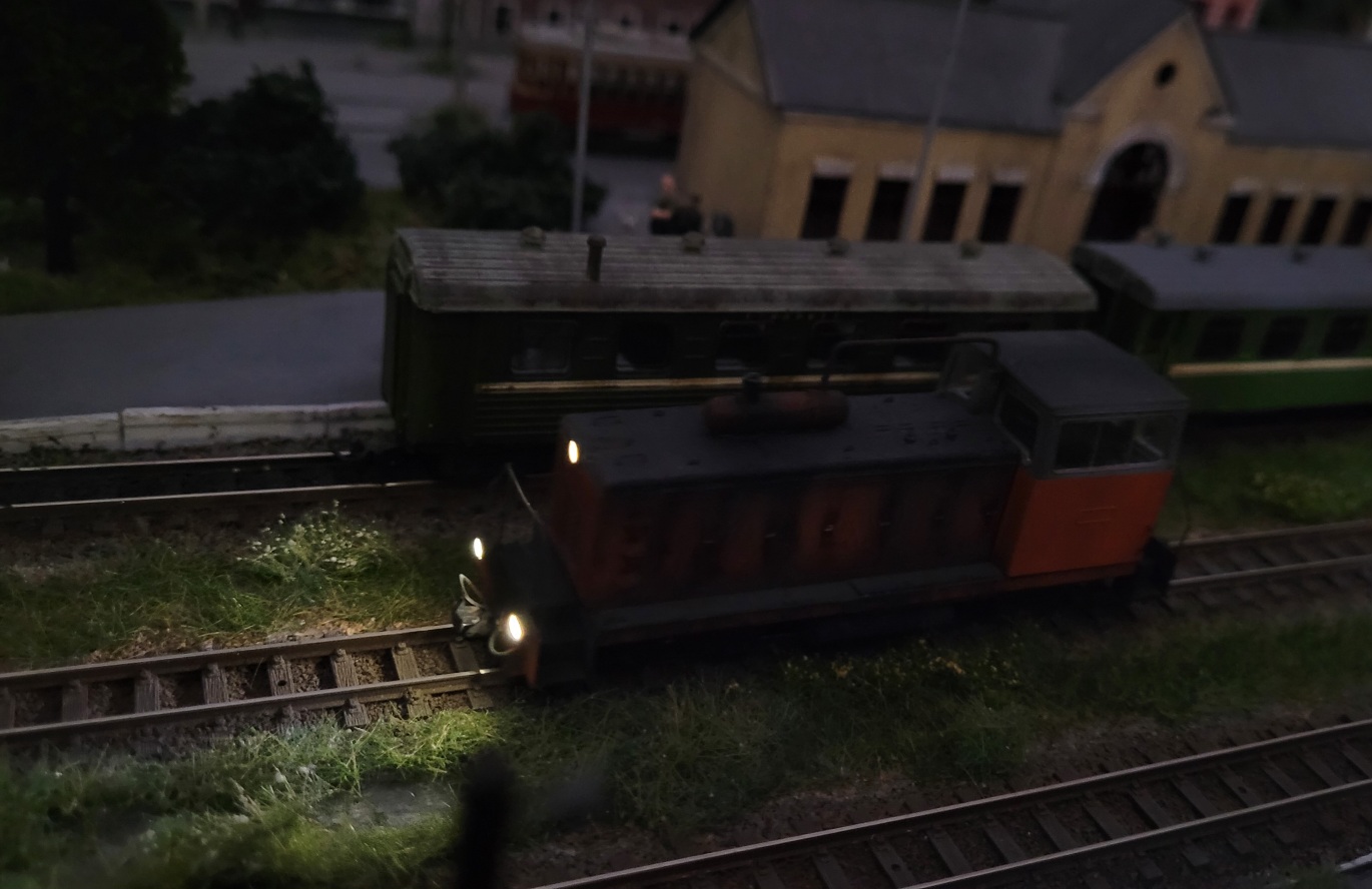

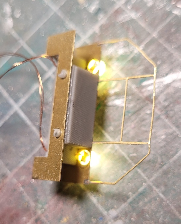

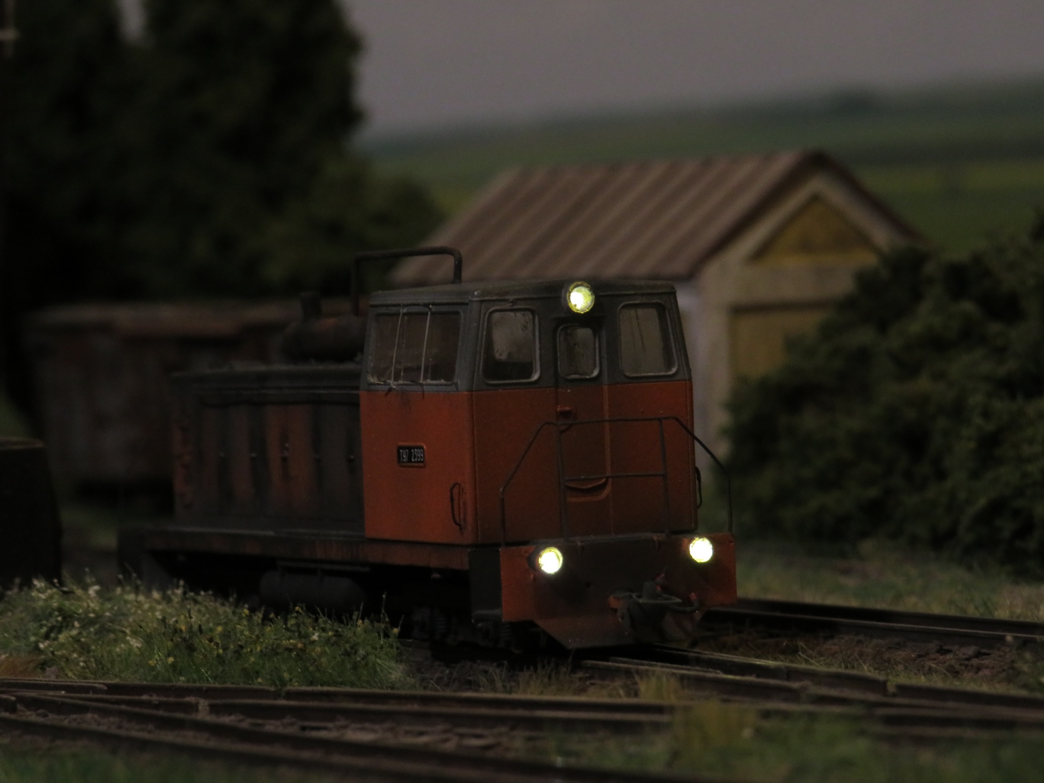

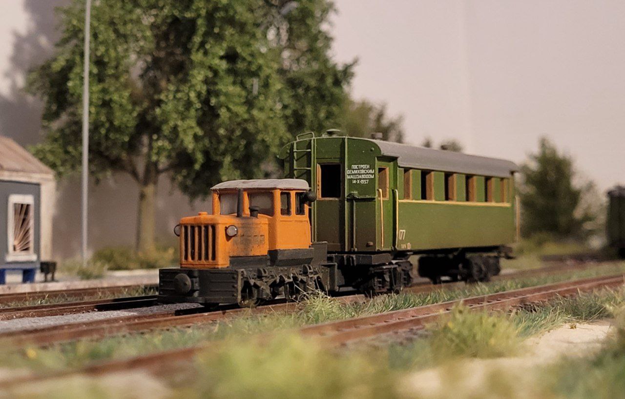

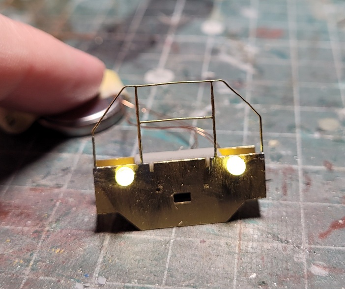

Ещё один, "более продвинутый" ТУ7: типичный локомотив типичной узкоколейки, оборудован самодельно-колхозным искрогасителем.
Модификация кита от RTM.
В этой модели я попробовал сделать свет и это мне даже удалось.
Буферные фонари были высверлены ручной дрелью с обратной стороны и в них вставлены SMD-светодиоды.
Чтобы не просвечивали кузов в местах установки прожекторов и буферные с обратной стороны, перед окончательной окраской я задул соответствующие места серебрянкой (Tamiya). Серебрянка в плане "светоизоляции", по моему опыту, показывает себя лучше чёрной краски. Tamiya-вская при этом обладает достаточно мелкой зернистостью.
Площадки при сборке выглядели так: Естественно, правильный узкоколейный локомотив нужно правильно состарить.
Получилось вот так:
Локомотив в работе:
Получилось вот так:
Локомотив в работе:

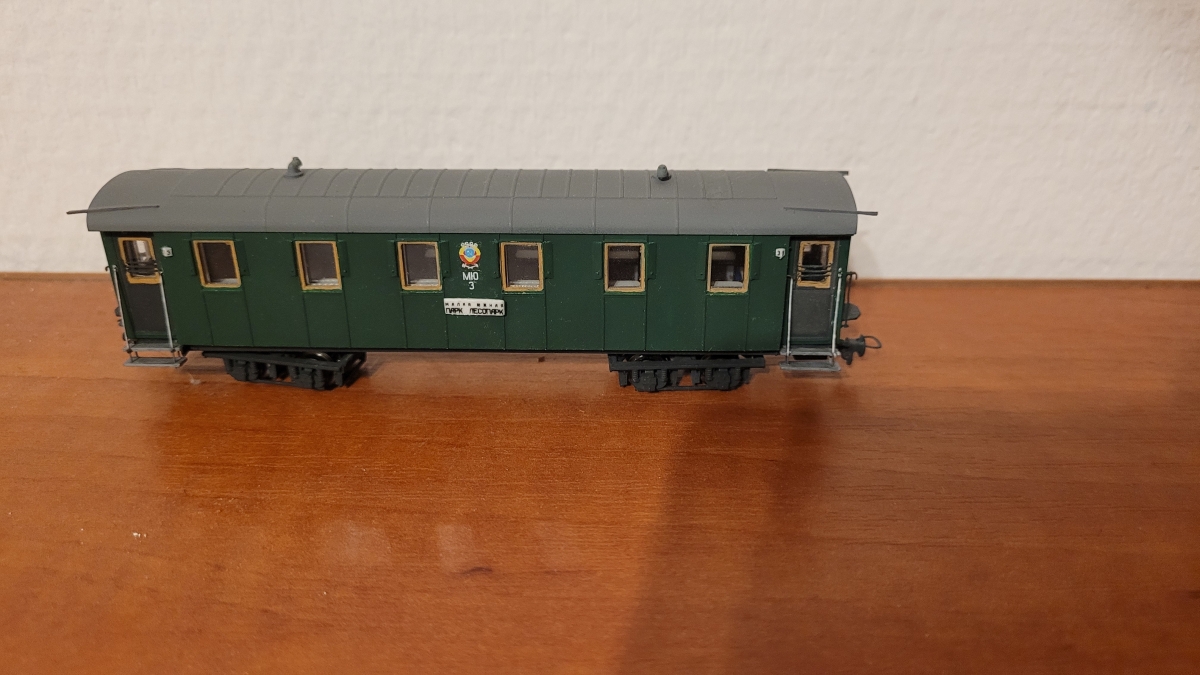

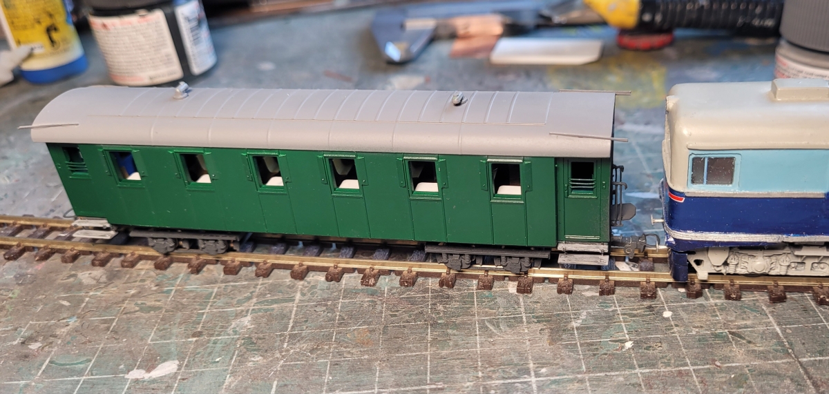

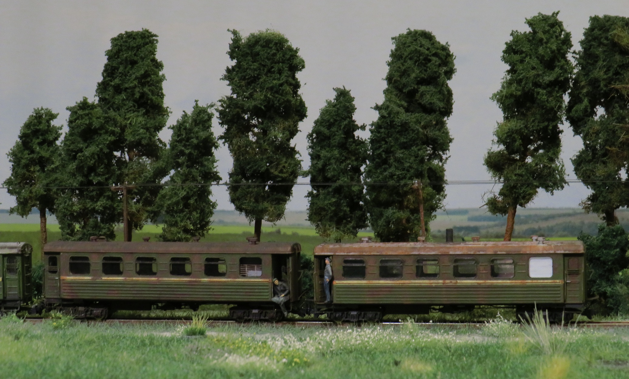

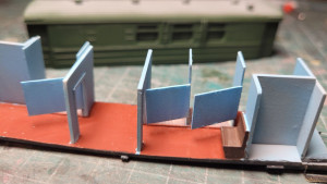

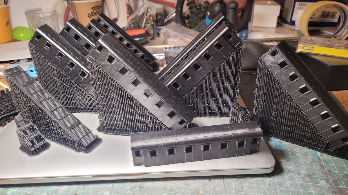

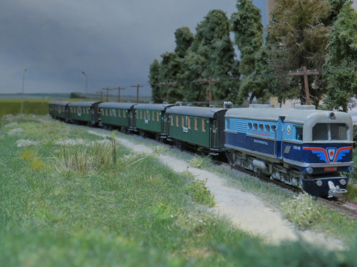

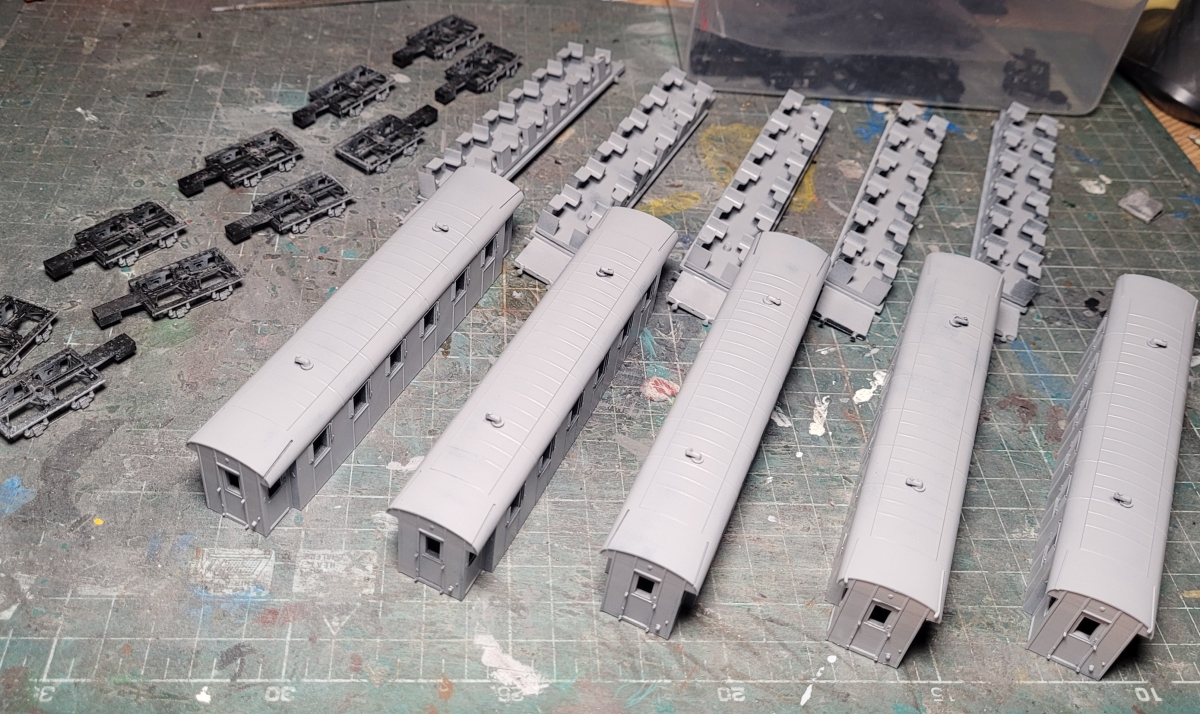

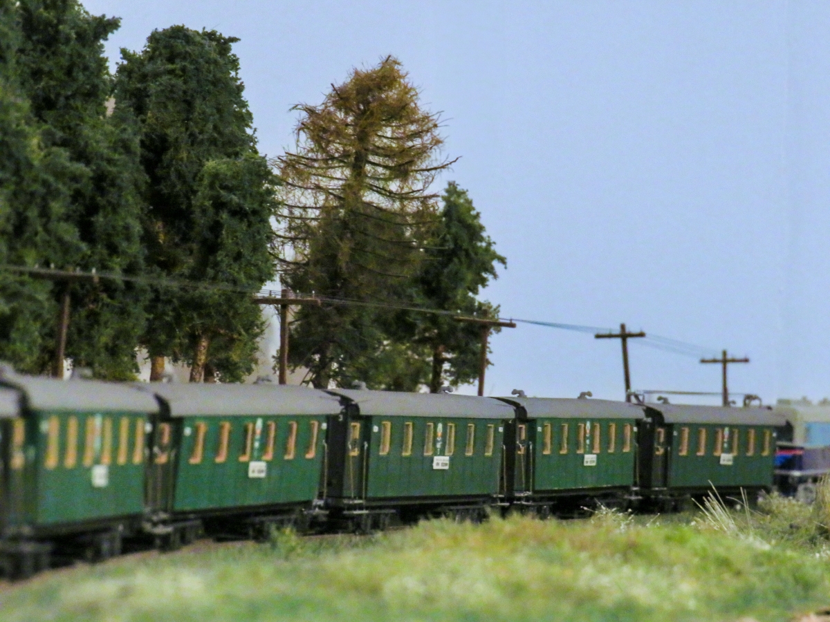

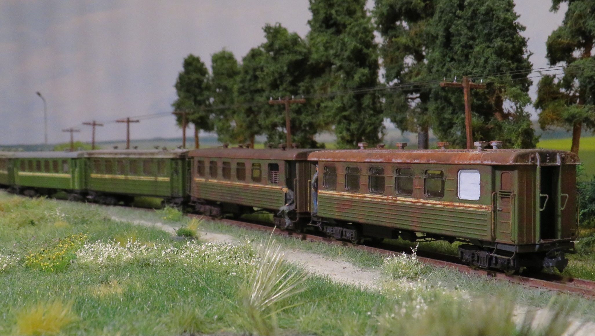

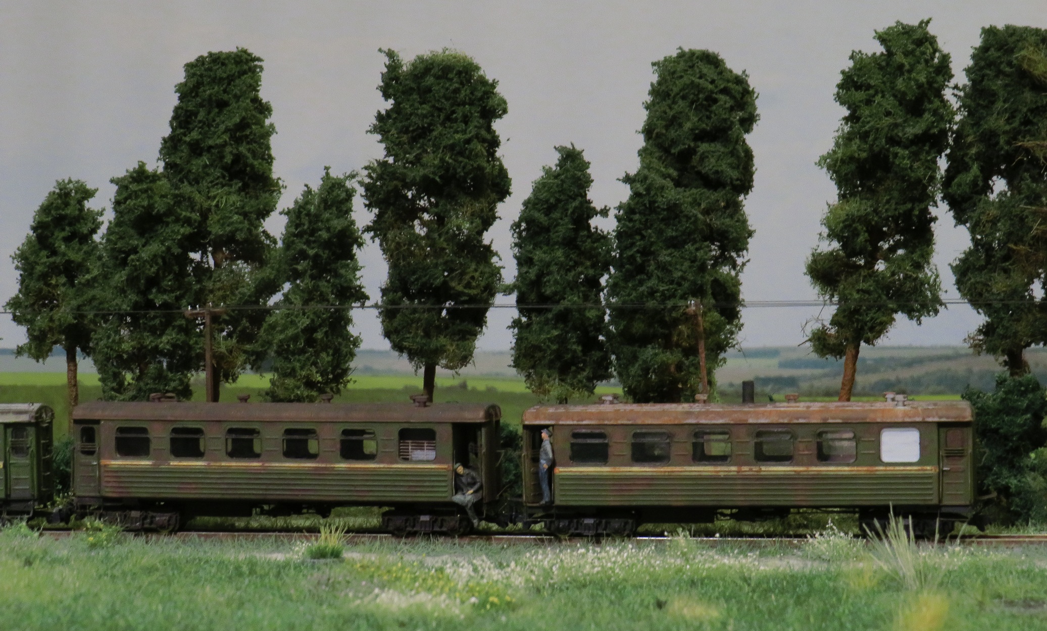

К правильному ТУ7 нужны правильные вагоны.
Собрал еще 2 вагона из китов от Минилэнда. Внёс модификации - открытые двери, забитые окна и одно окно без стекла. И, конечно, состарил.
В двери теперь можно вставлять фигурки, что здорово оживляет вагоны.
Получился типичный узкоколейный поезд:

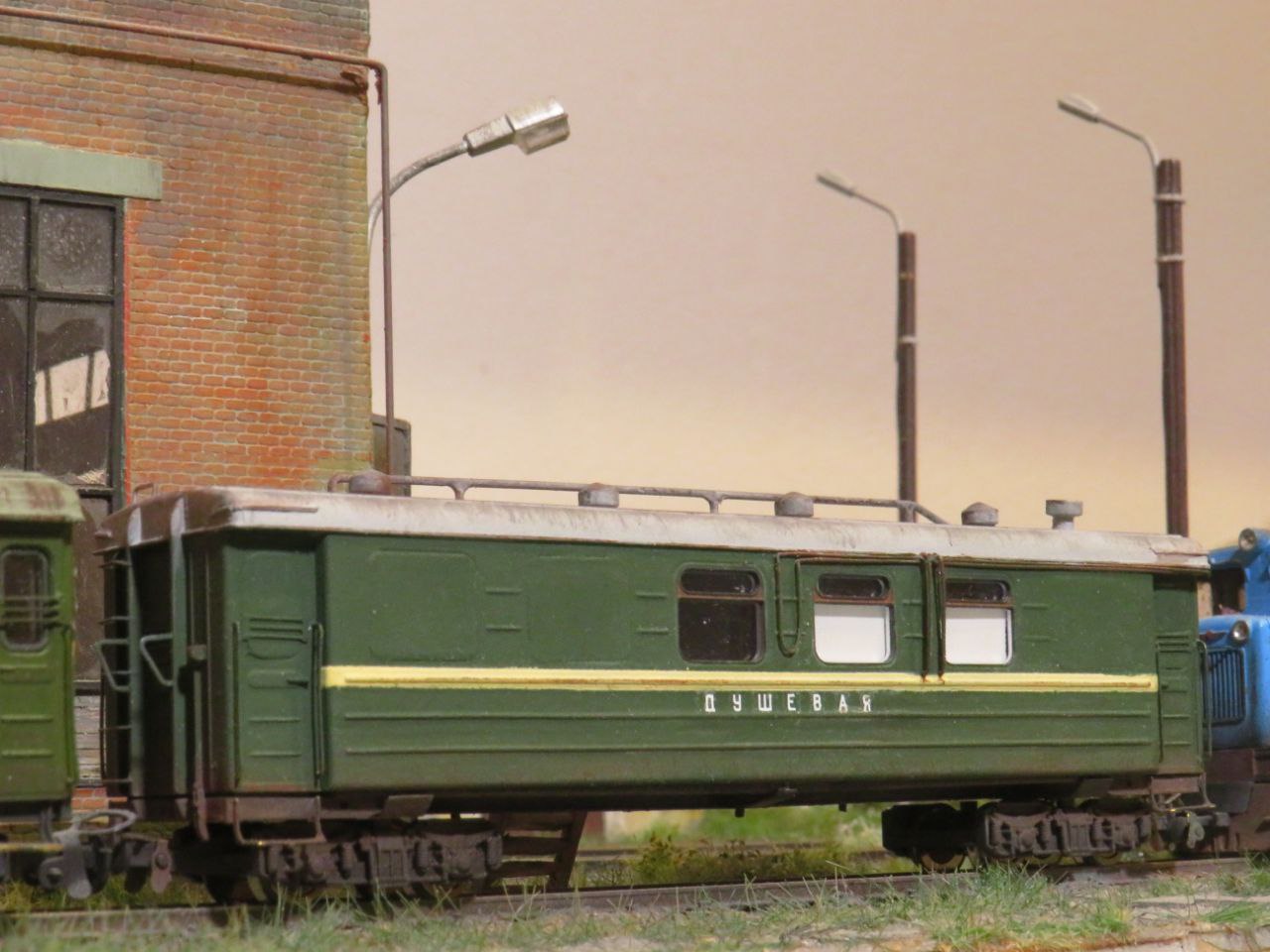

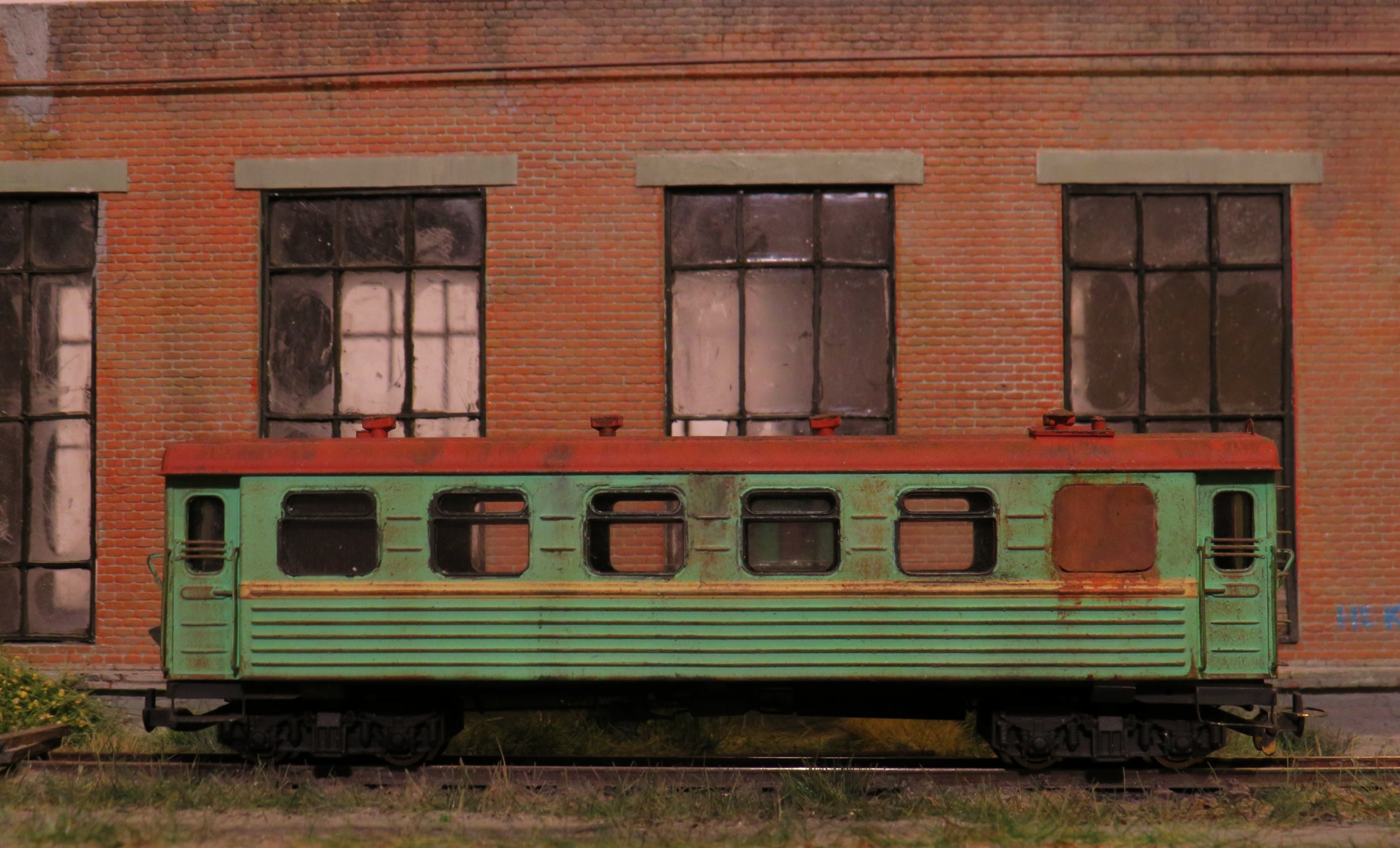

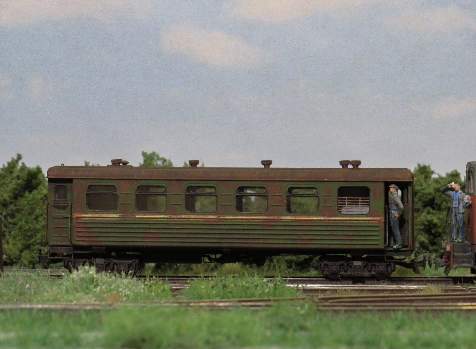

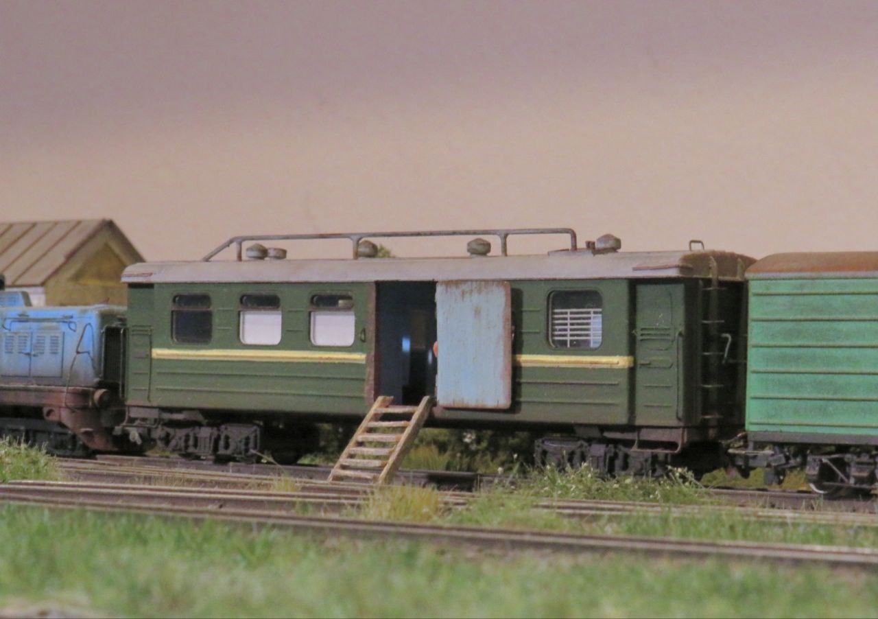

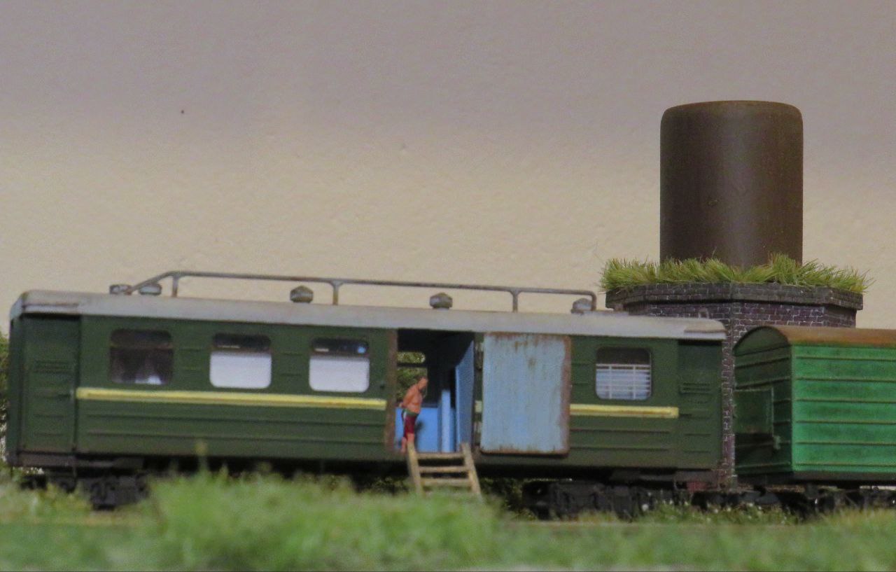

Что можно сделать из вагонов ПВ40
Вагоны ПВ40 - самые массовые пассажирские вагоны на отечественных узкоколейках. Не удивительно, что на их базе появилось немало деповских переделок самого разного назначения. Кроме того, Демиховский завод выпускал свои модификации этих вагонов - я уже показывал в этой теме модель вагона-столовой ВС-1.

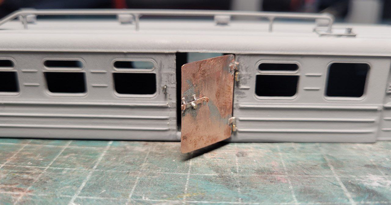

На базе кита ПВ40 от miniland.ua получилось сделать несколько конверсий.

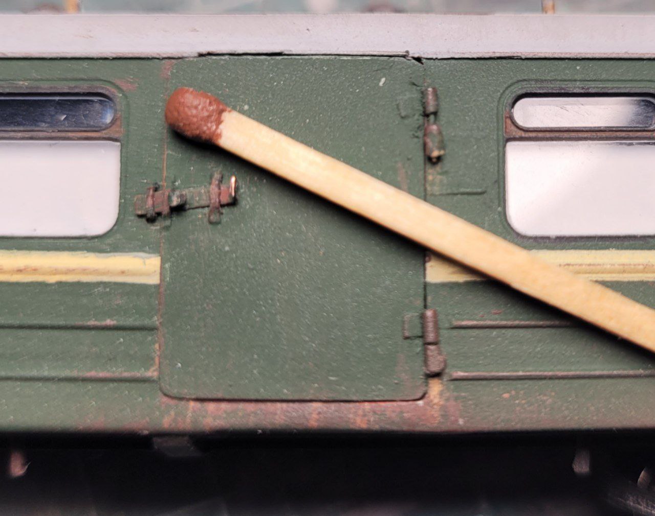

1. Вагон-мастерская
В вагоне заглушена часть окон, сделаны открывающиеся двухстворчатые двери. В салоне установлен верстак, если присмотреться - на верстаке можно увидеть бутылку.
Тут небольшой видеообзор вагона на Youtube
Этот вагон - часть "рабочего поезда", состоящего ещё из крытого вагона-склада (собран из кита RTM) и бригадного вагона ПВ40. Бригадник ничем особенным не выделяется - обычный ПВ40 с ликвидированными туалетом и котловым отделением.

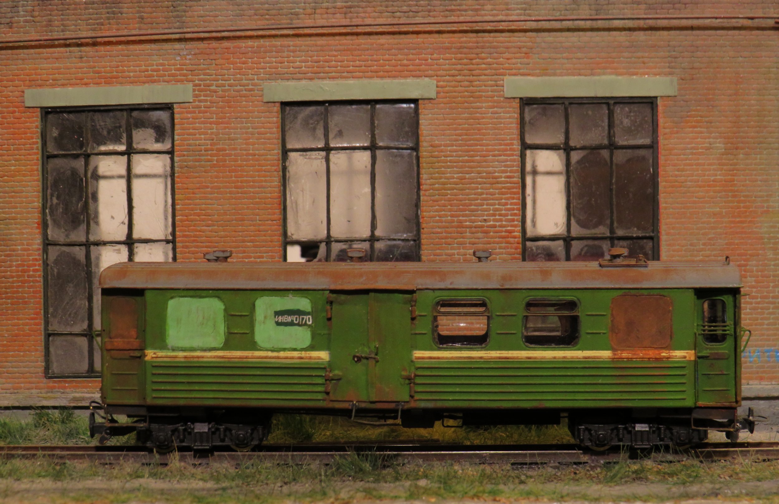

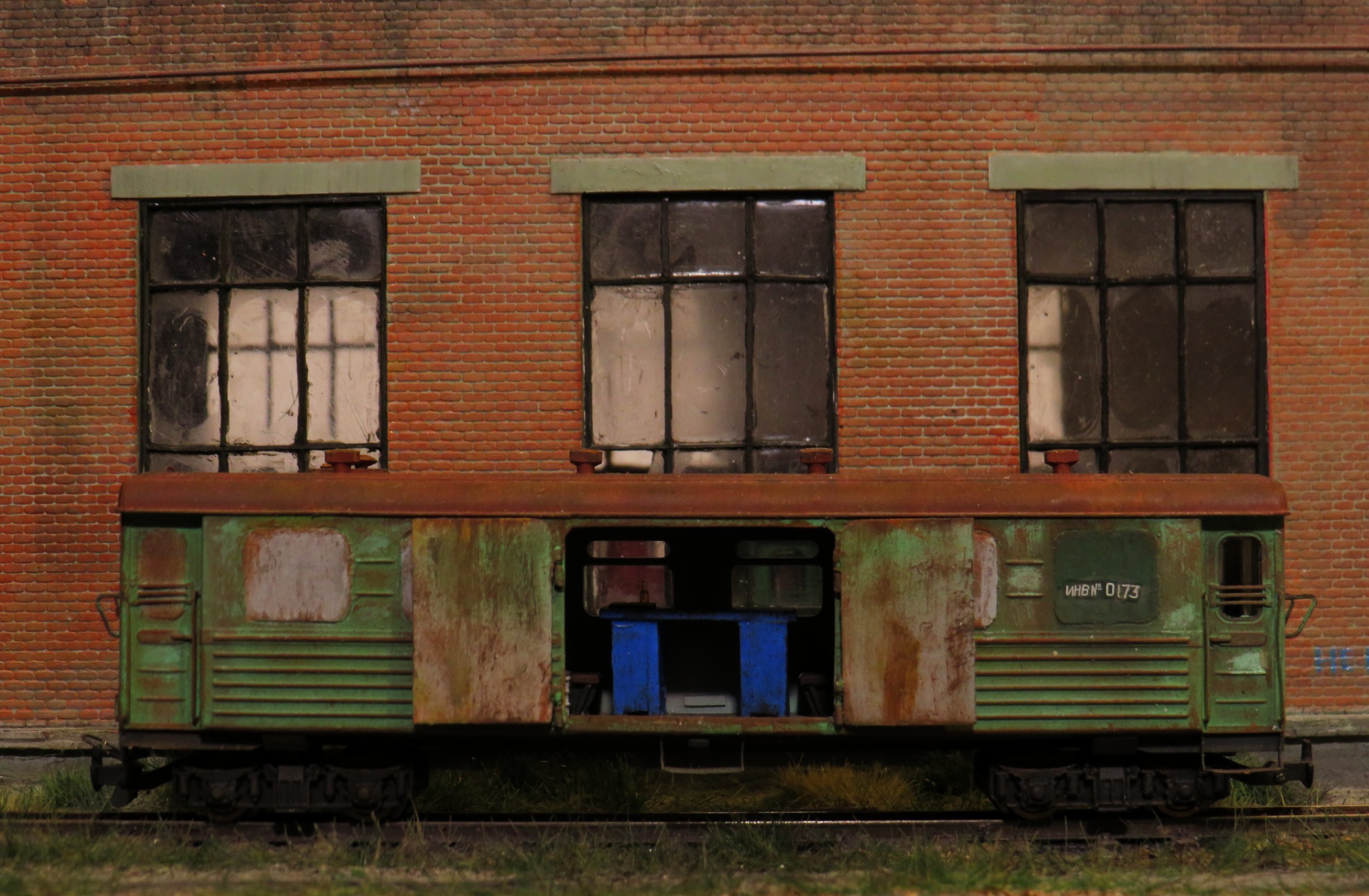

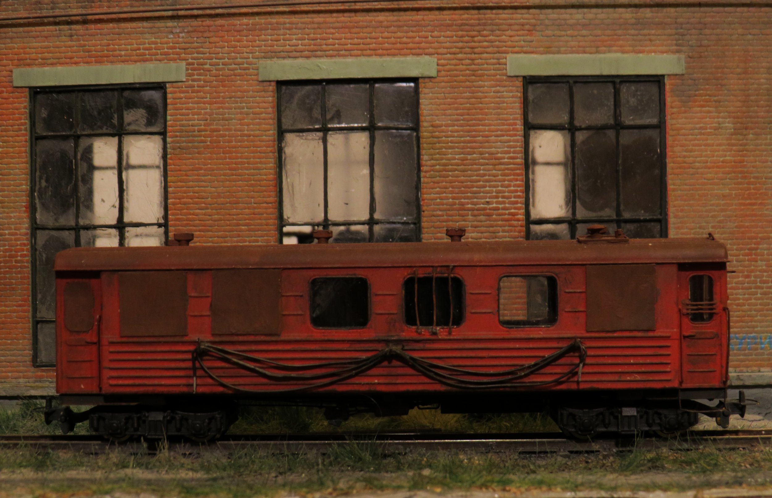

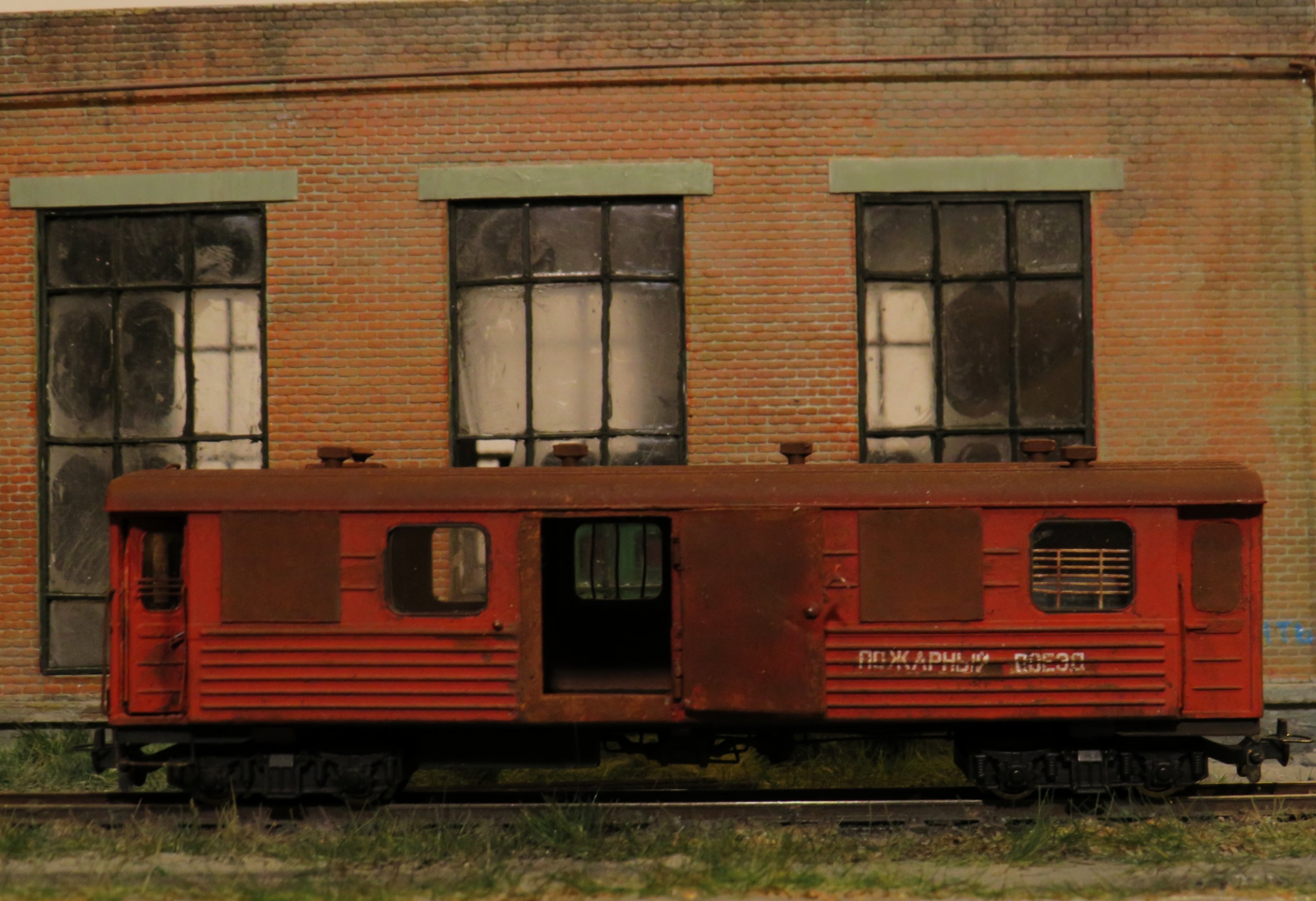

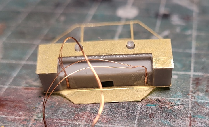

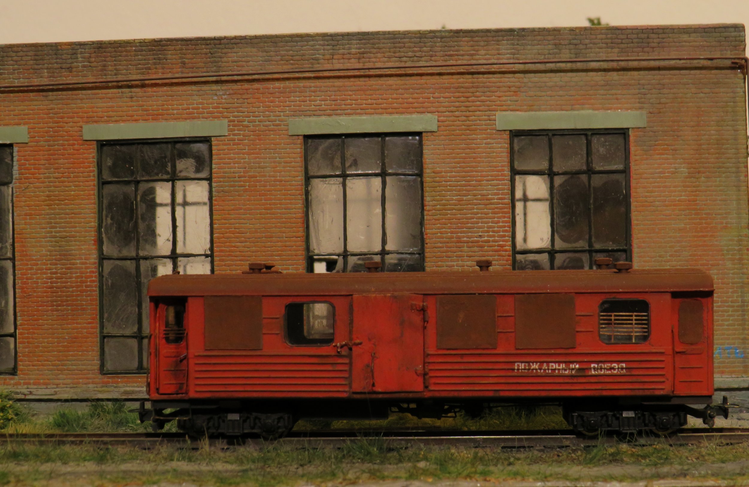

2. Вагон-насосная станция пожарного поезда.
В вагоне сделана открывающаяся дверь в тамбур и прорезана дверь в "салон": С другой стороны висят пожарные шланги: Этот вагон - часть будущего пожарного поезда, который пока что включает еще только крытый вагон ДМЗ. Есть шанс, что в этом году будут выпущены цистерны - тогда пожарный поезд будет завершён. На этот вагон тоже есть видеообзор.

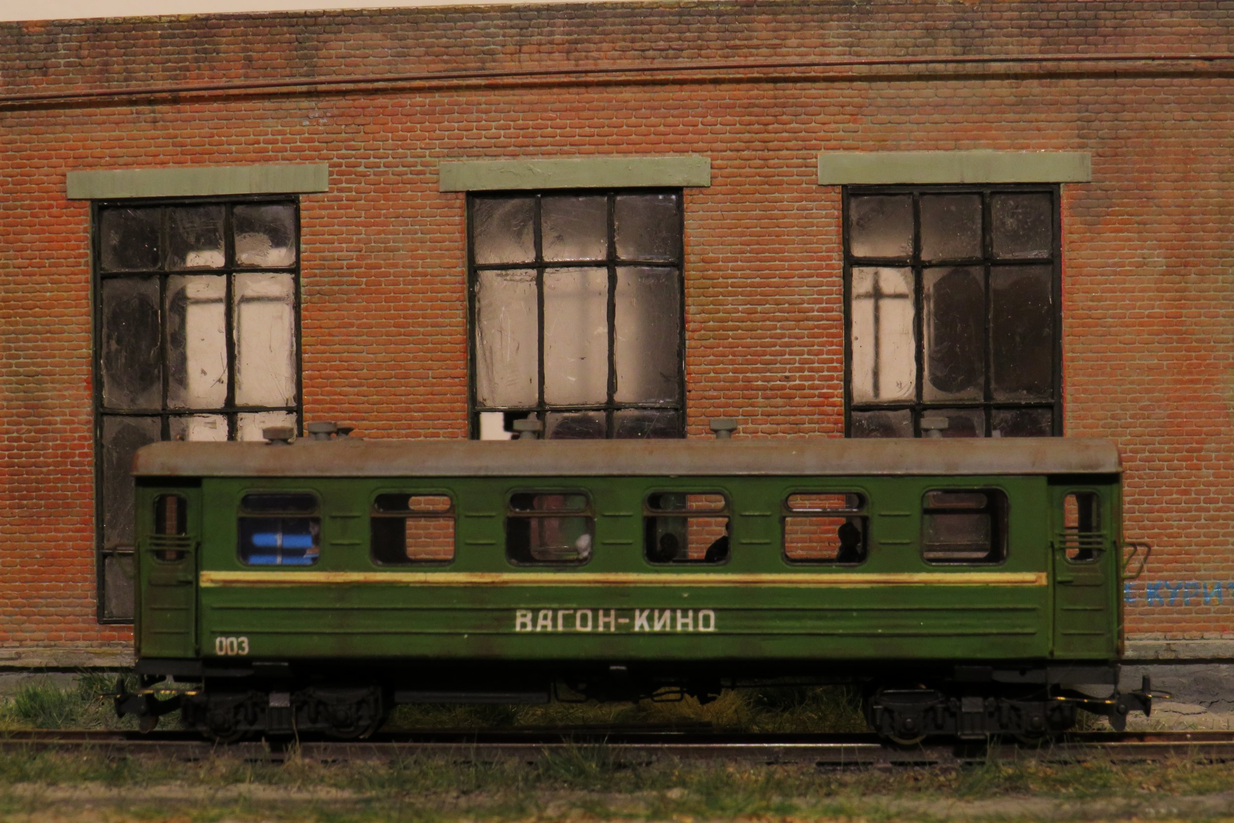

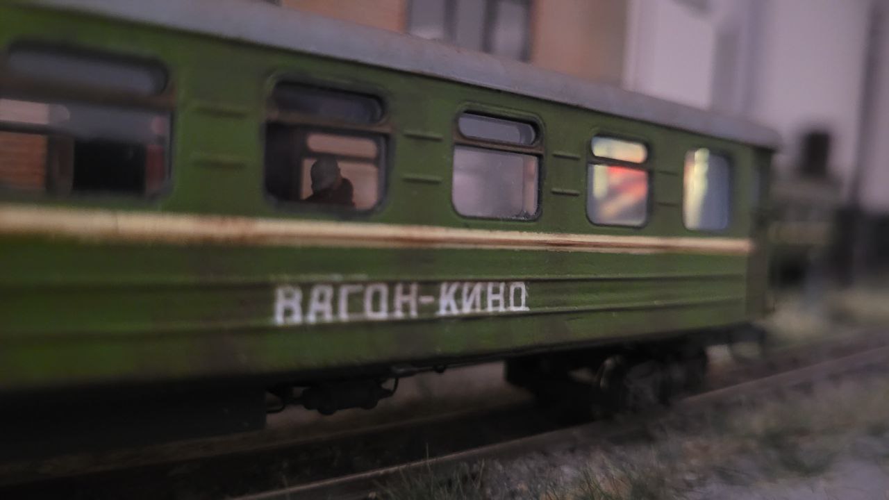

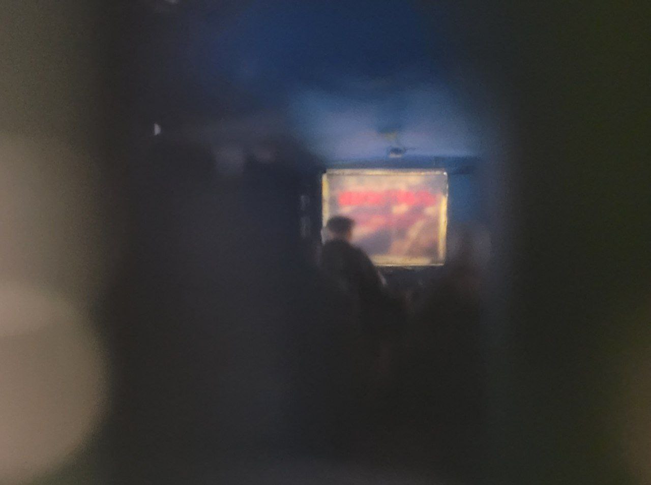

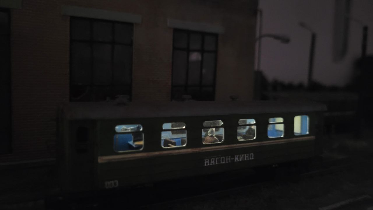

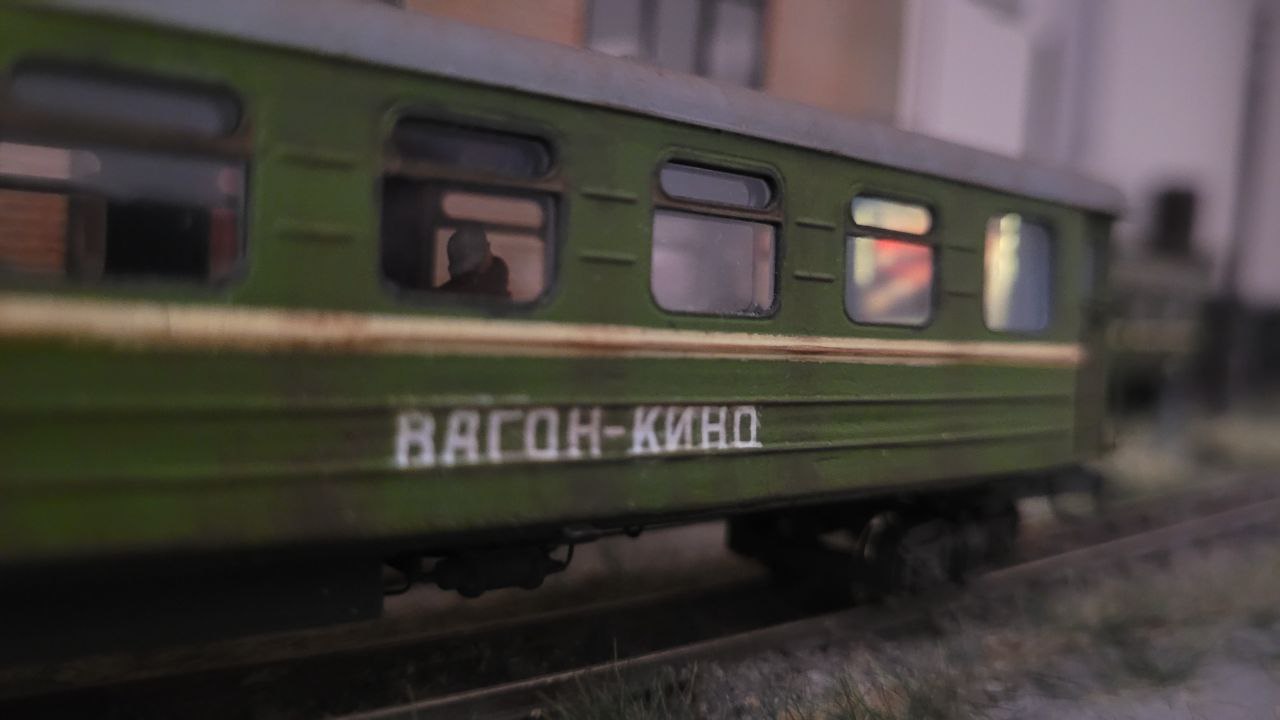

3. Вагон-кино ВК-1
Такие вагоны выпускались в ограниченном количестве Демиховским заводом. В вагоне установлена имитация кинобудки, освещение и экран.
Модель имеет 2 режима работы: с включённым светом в салоне и со светящимся экраном. Картинка на экране съёмная. Через дверь тамбура можно заглянуть в салон и увидеть, что зрители смотрят фильм "Магистраль": И видеообзор прилагаю.

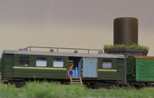

4. Вагон-лавка
В вагоне выполнена открывающаяся дверь в тамбур - вход для покупателей, открывающаяся боковая дверь для загрузки товара, прилавок с бухлом жизненно необходимыми товарами. Есть освещение.
Видеообзор вагона
Вагон-кино и вагон-лавка - часть "поезда услуг", в который входит ещё дизель-генераторный вагон на базе вагона-ледника Bautzen (производство miniland.ua). О ледниках я ещё когда-нибудь напишу отдельно.
1. Вагон-мастерская
3. Вагон-кино ВК-1
4. Вагон-лавка
Видеообзор вагона

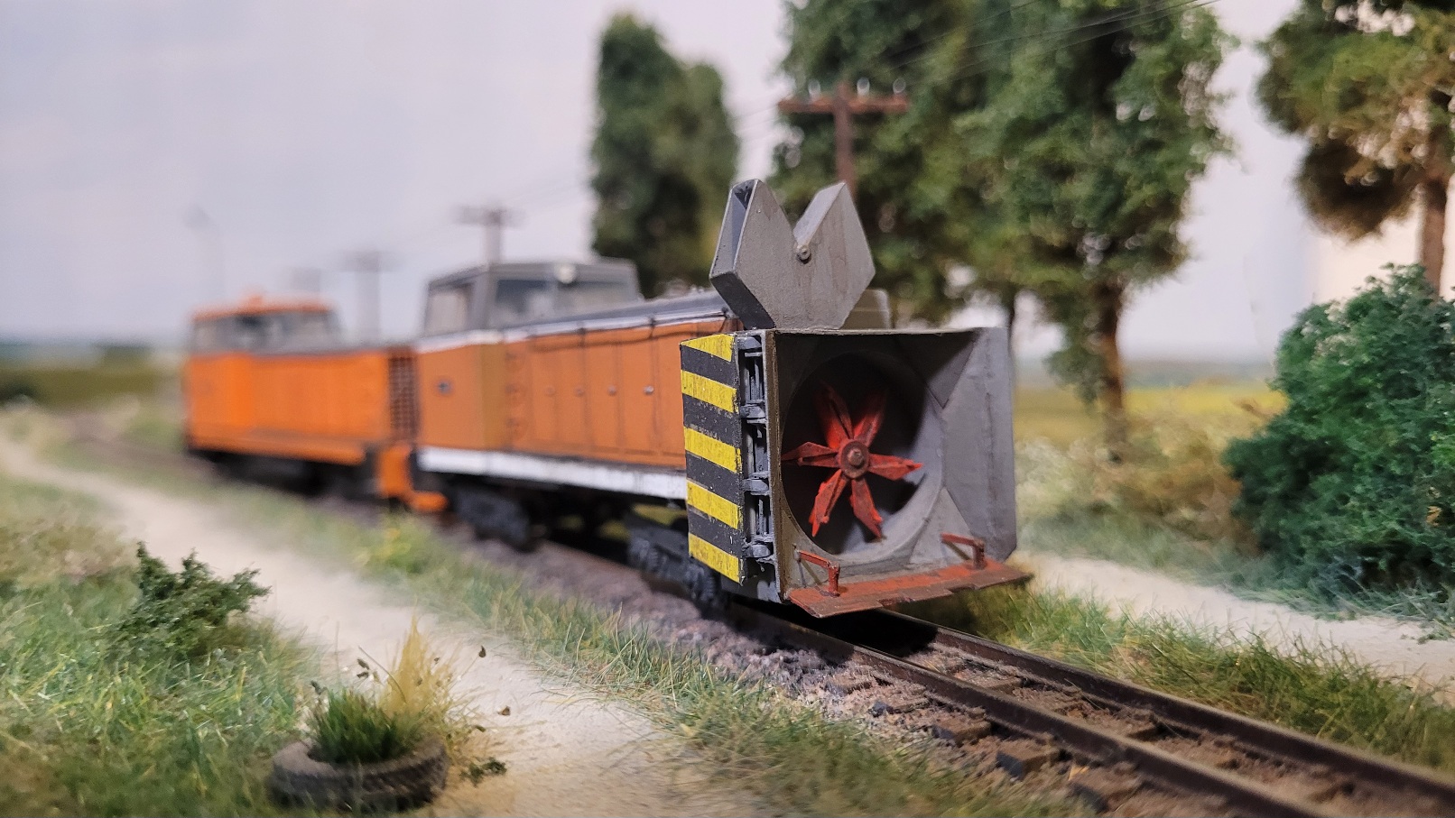

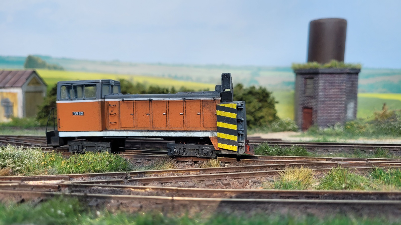

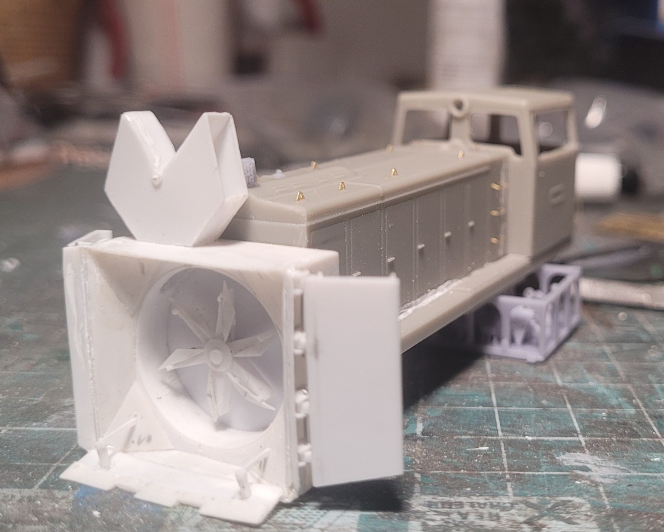

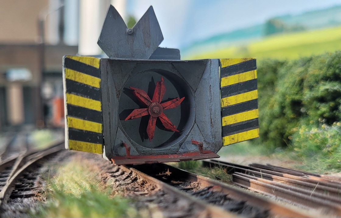

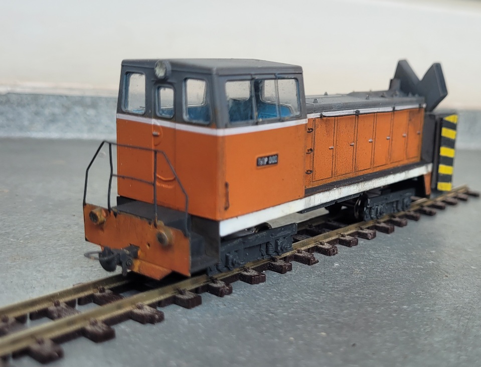

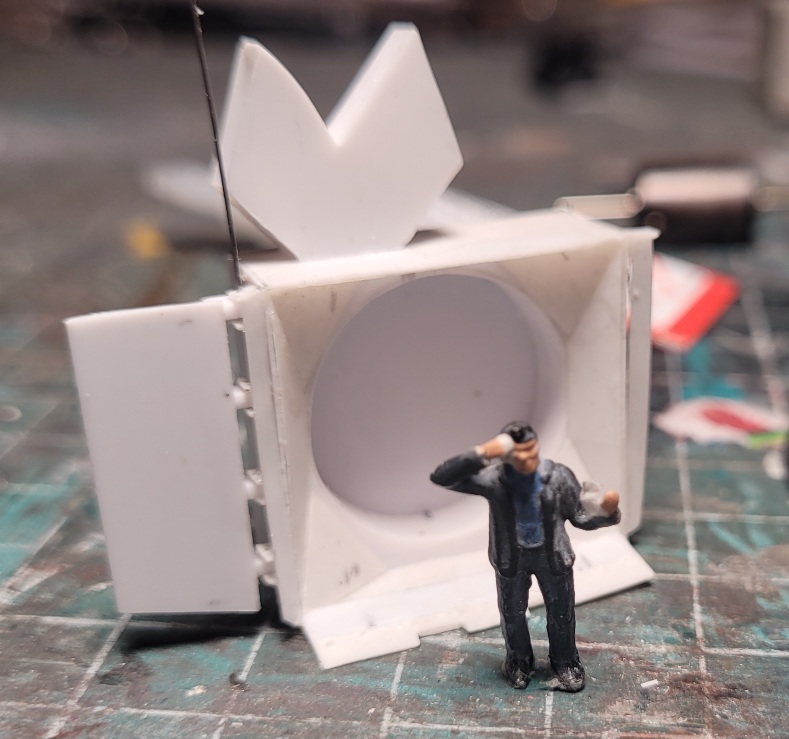

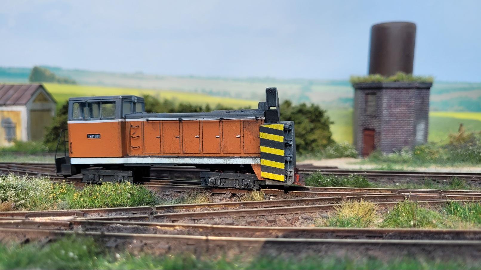

Что получится, если от ТУ7 отрезать переднюю площадку и прикрутить туда вентилятор? Правильно, Карлсон ТУ7Р.
Из кита от RTM получилось сделать модель узкоколейного роторного снегоочистителя ТУ7Р. Я не сразу решился взяться за такую модель - боялся испортить кит.
Но в результате удалось сделать не просто модель, а действующий снегоочиститель: модель оборудована светом и мотором для ротора, крылья раскладываются вручную.
Похоже, что это очередная моя "первая в мире модель" узкоколейной единицы подвижного состава в H0e.
Ротор сделан полностью вручную.
Номер 100 дан моему ТУ7Р не просто так: это сотая модель в H0e в моей коллекции
Прототип был создан на базе тепловоза ТУ7. Несамоходный, дизель используется для вращения "пропеллера".
Вот что получилось в итоге:
Снегоочиститель оцифрован: декодер позволяет включать освещение и управлять ротором.

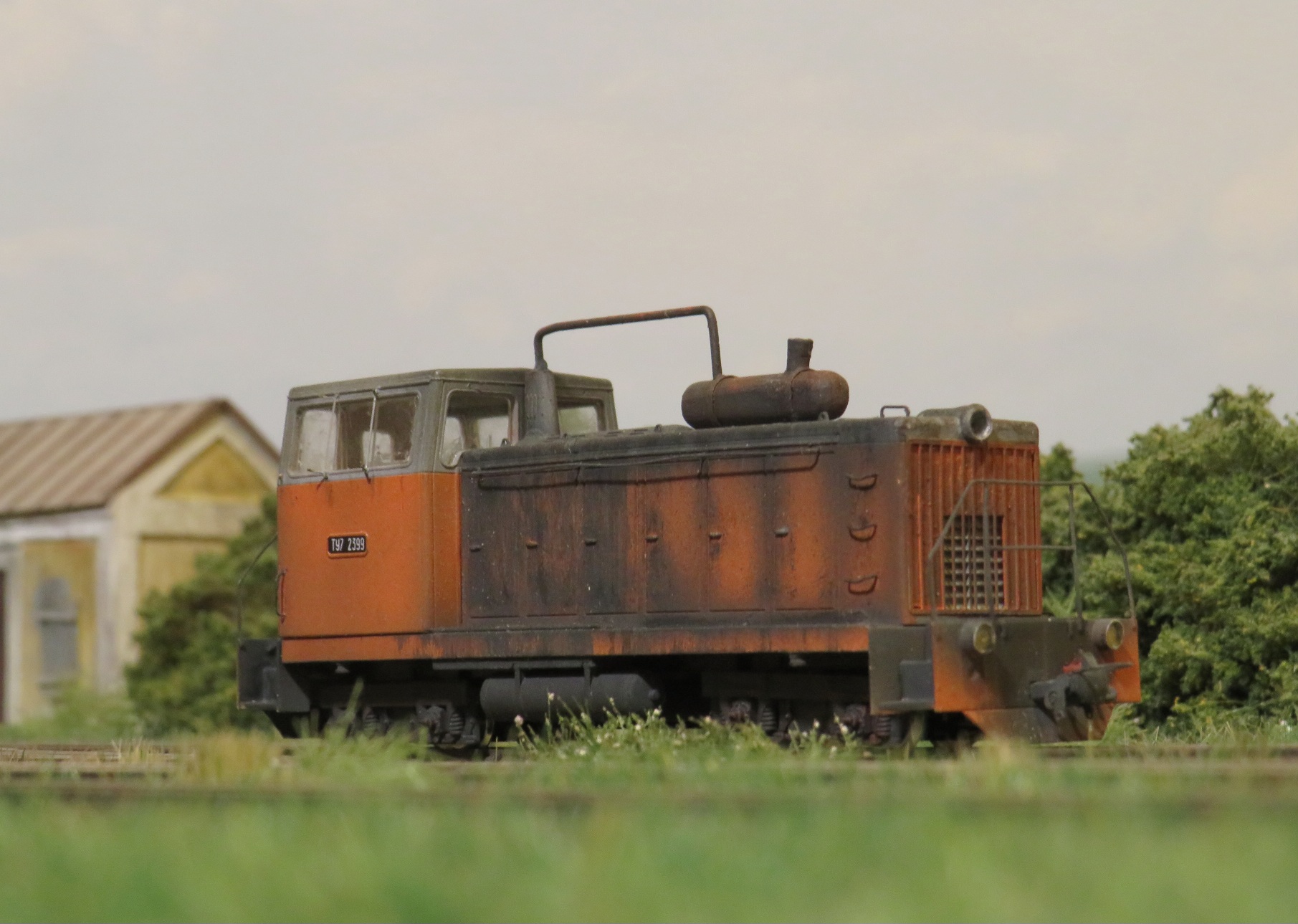

Давно я тут ничего не писал - разленился совсем
Опишу несколько интересных моделей, которые я собрал за последний год. Начнём с ТУ7А и их друзей.

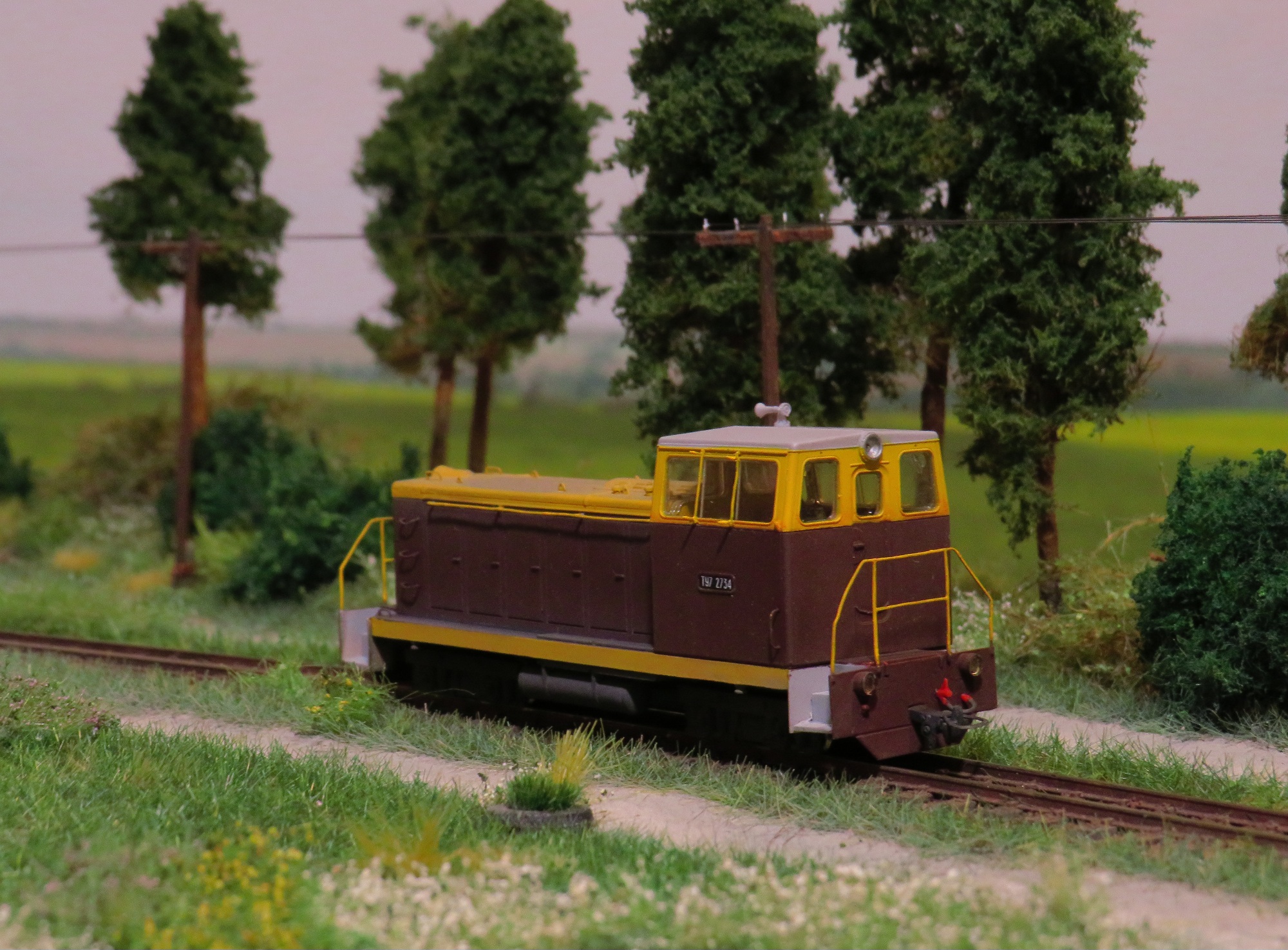

ТУ6П - конверсия из кита от RTM. Понадобились две дополнительные кабины и немного попилить.
Получилось вот так:
Ещё собрал две "семёрки": ТУ7А-3198 Малой Южной ж.д. в окрасе конца 90-х - начала 2000-х и в окрасе 2025 года:

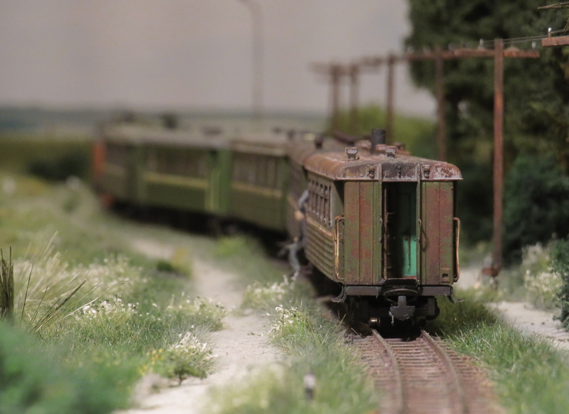

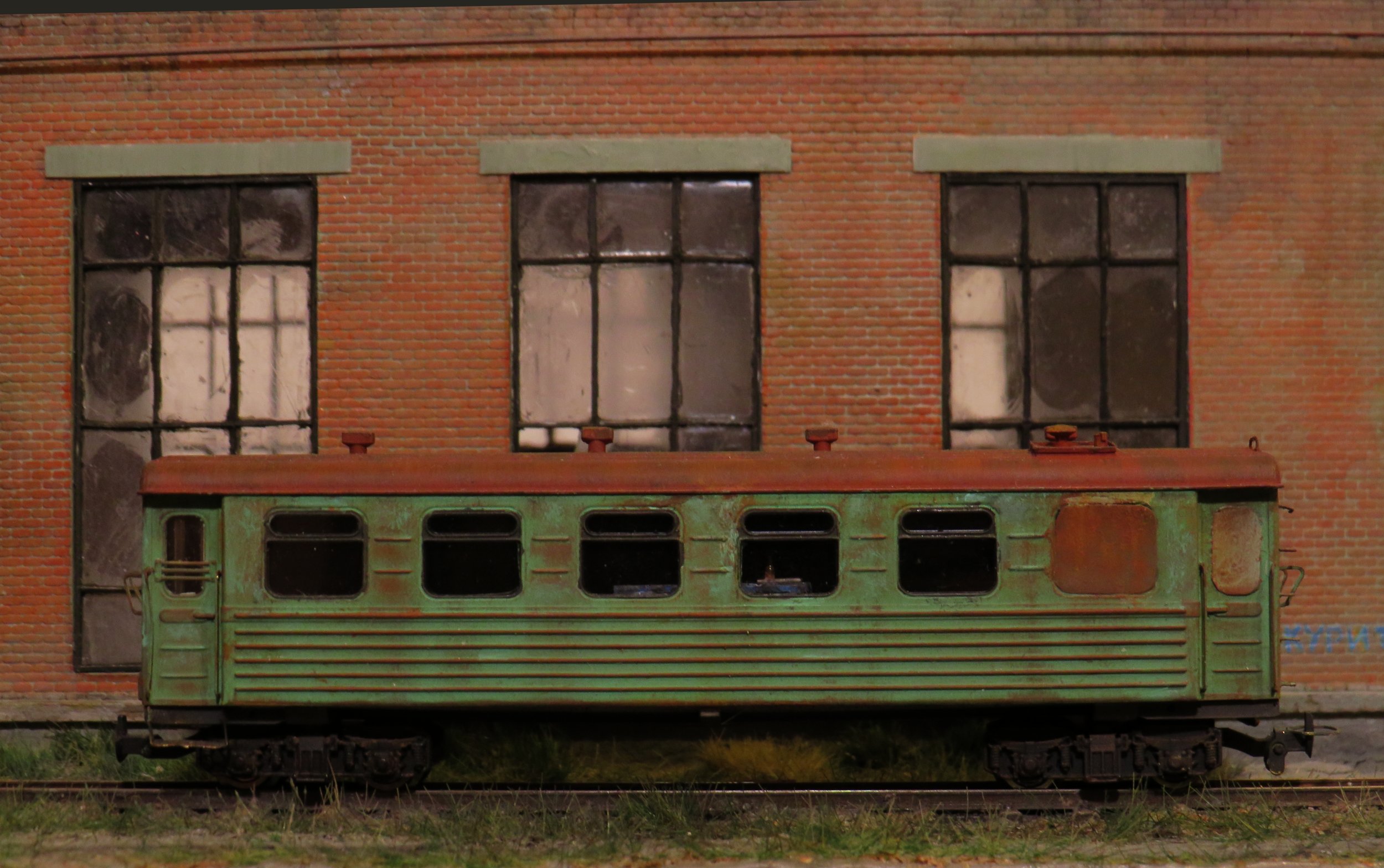

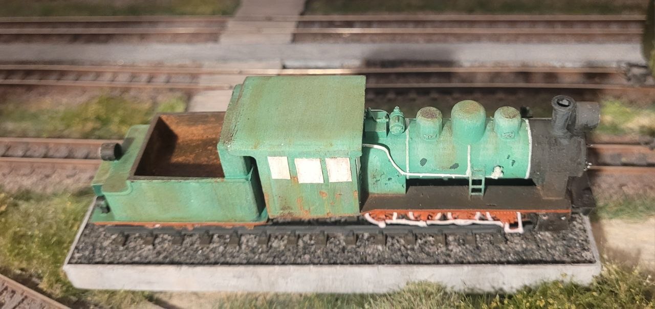

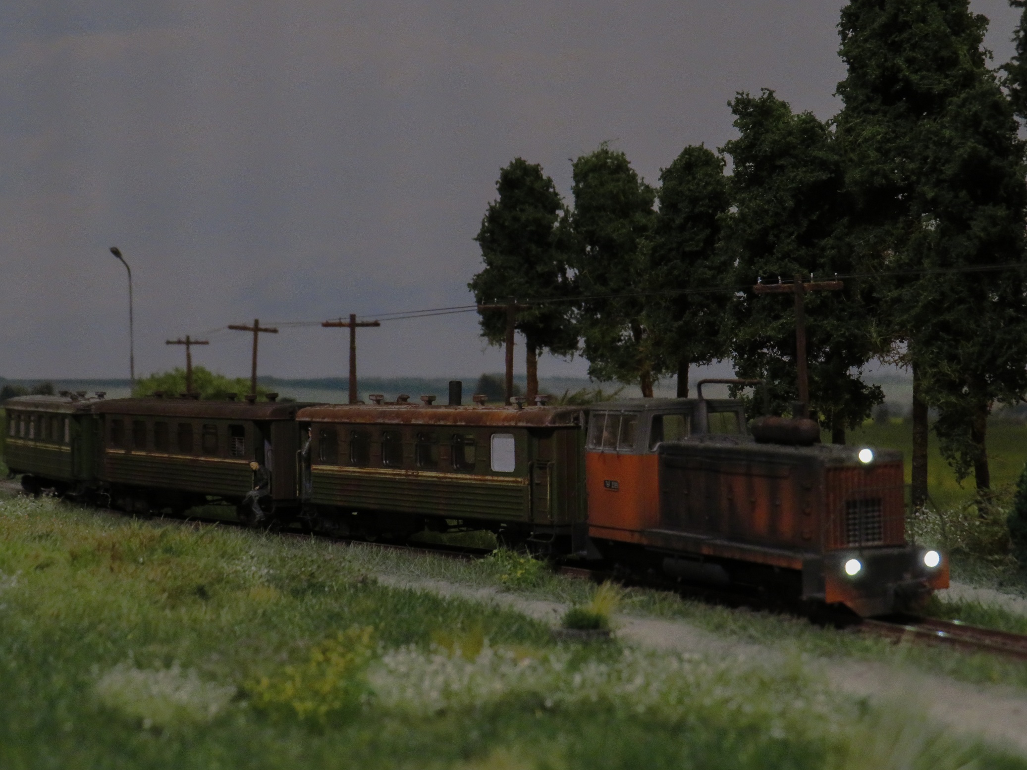

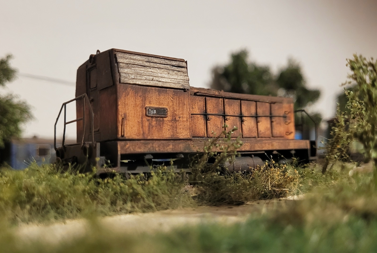

И, конечно, чтобы я да не сделал узкоколейную заброшку...
Получилось вот так:

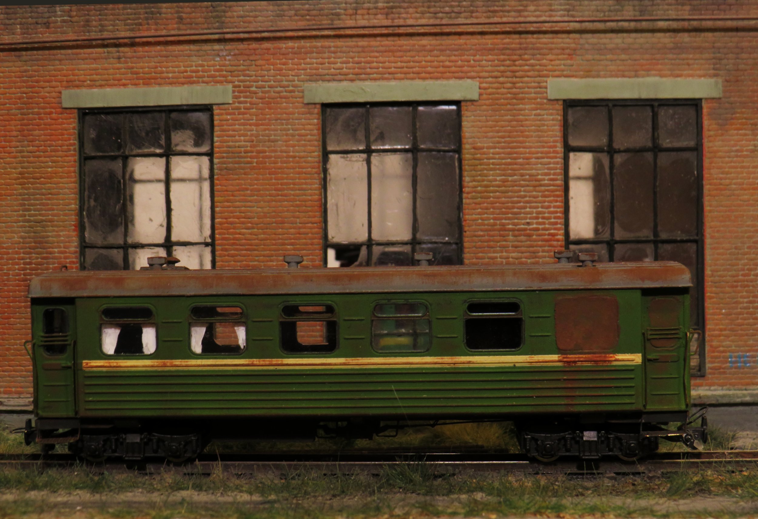

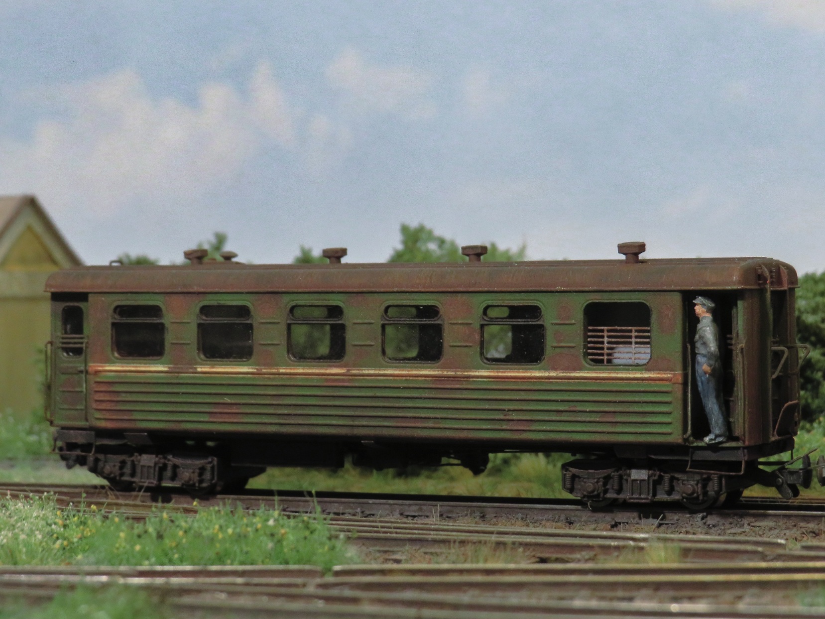

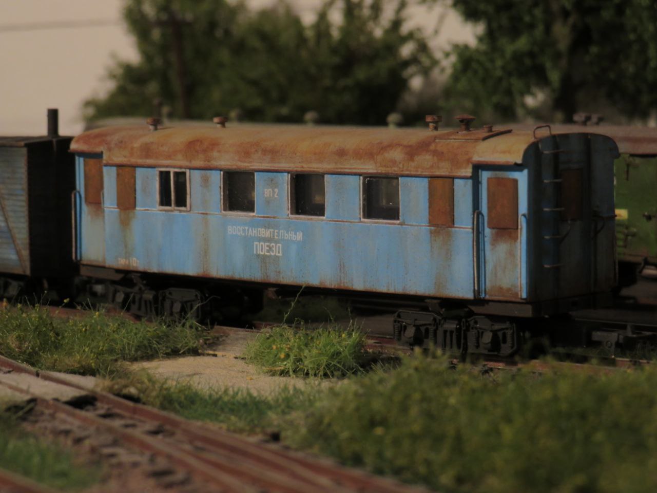

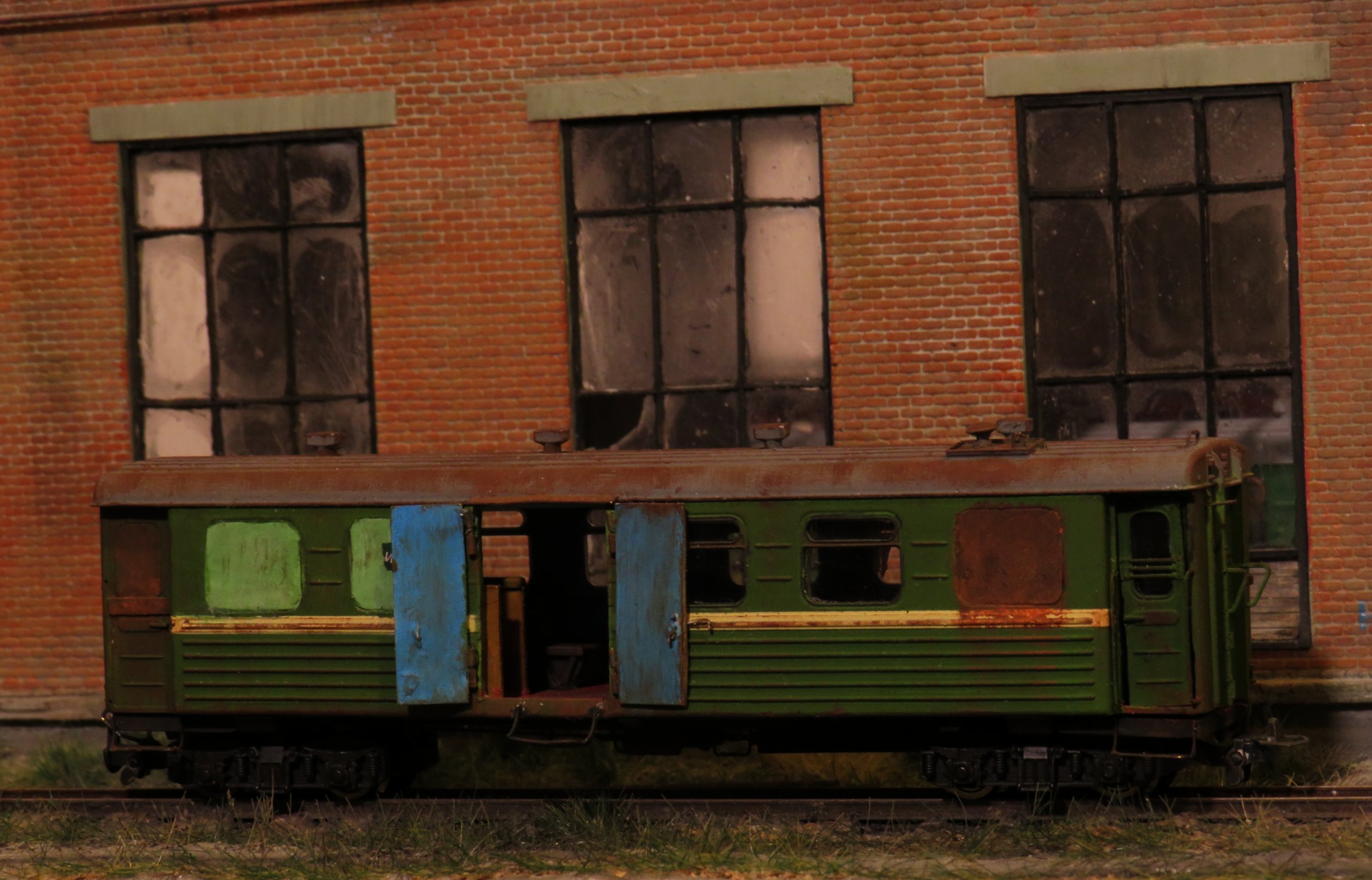

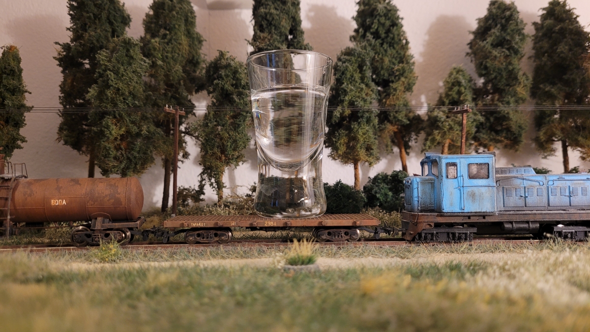

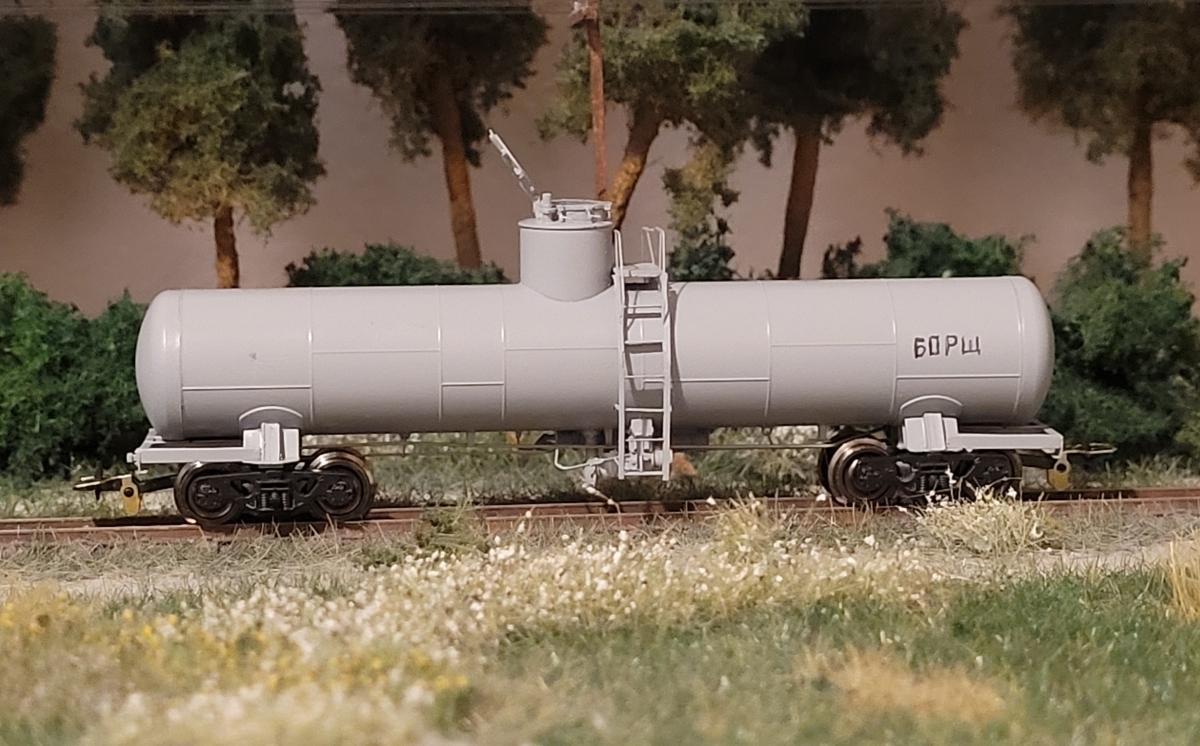

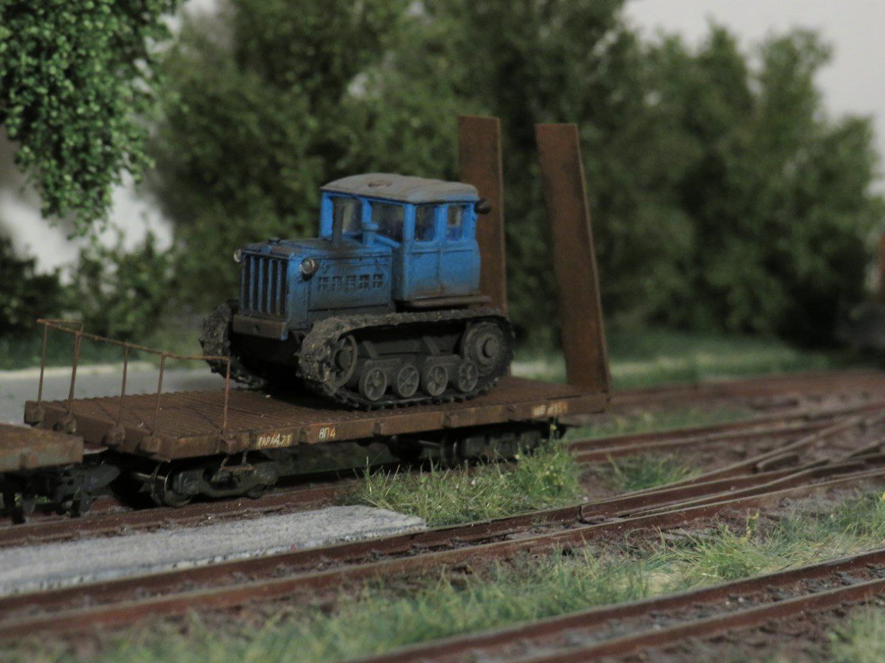

Продолжаем

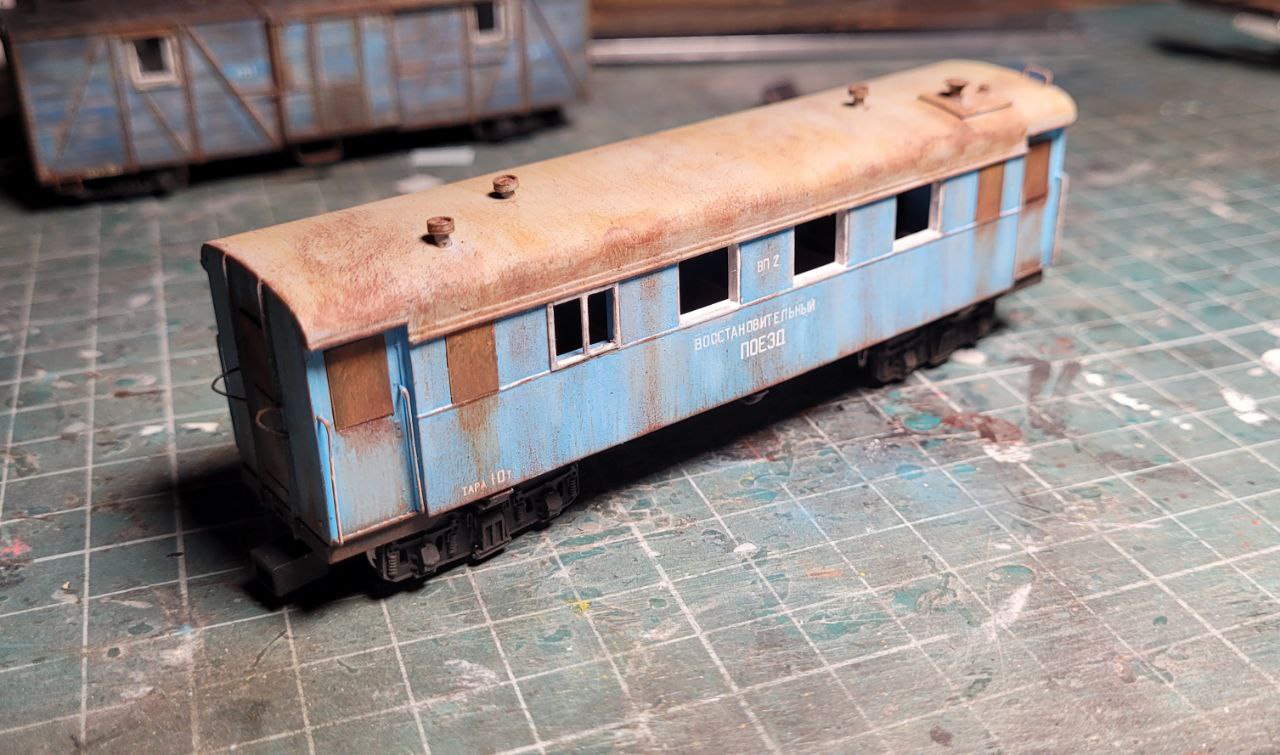

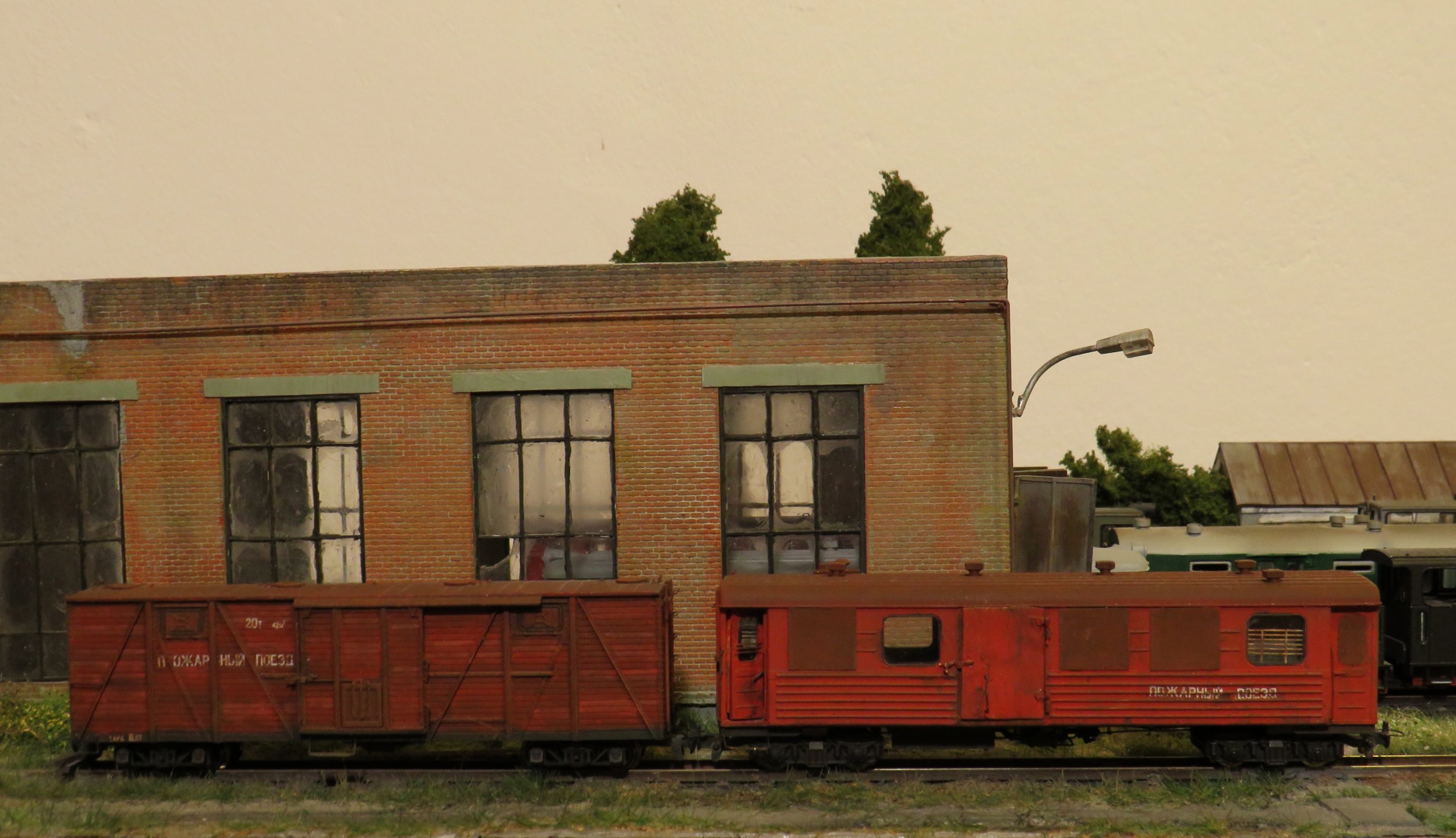

Прошлый год принес две новинки любителям отечественной узкоколейки: модели цистерн и платформ от Miniland. Цистерны - первые в моей практике модели с открывающимися люками. Сборка, конечно, сложная - но однозначно стоит приложенных усилий.
Во-первых, я собрал себе состав из цистерн.
Во-вторых, доделал необходимый на торфовозке пожарный поезд (вагон для него я показывал выше).
И заброшка, как же без неё.
Из платформ получился, во-первых, состав:

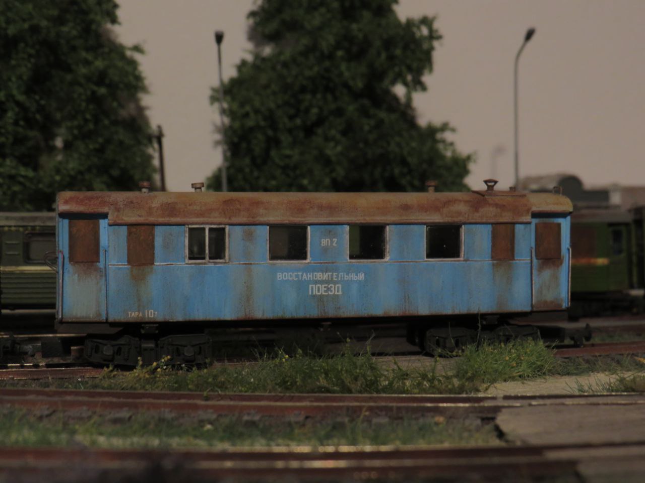

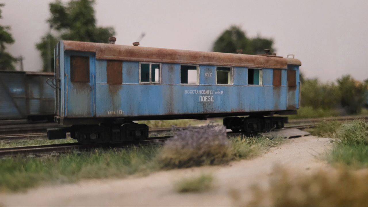

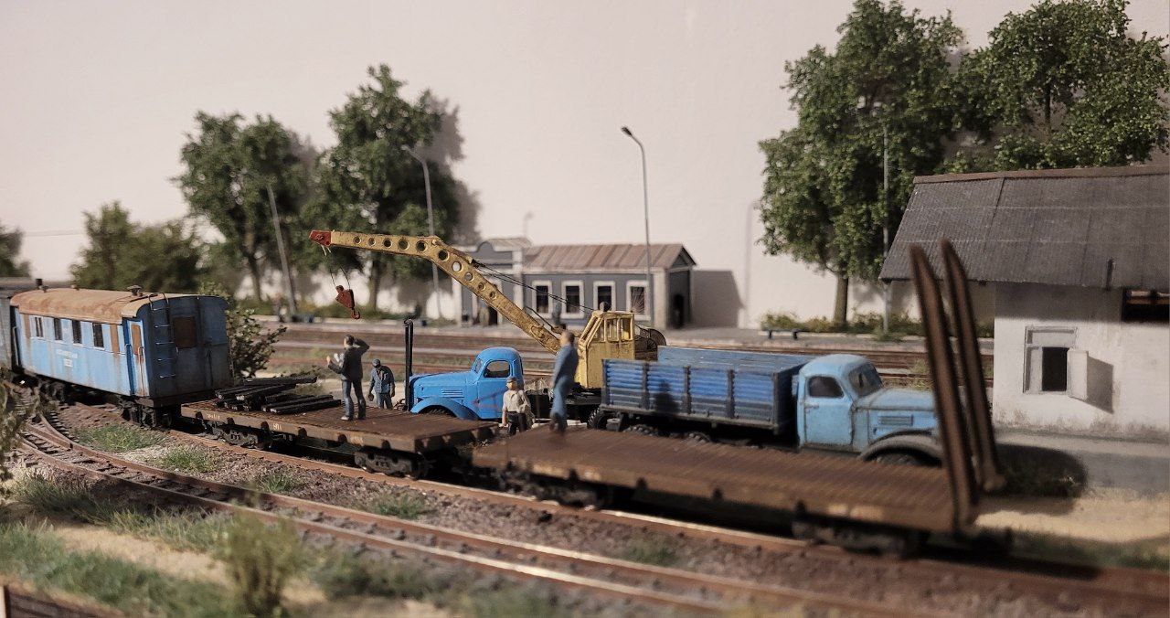

Во-вторых, из крытого от RTM, ПВ26 от меня самого и двух платформ собрался восстановительный поезд:

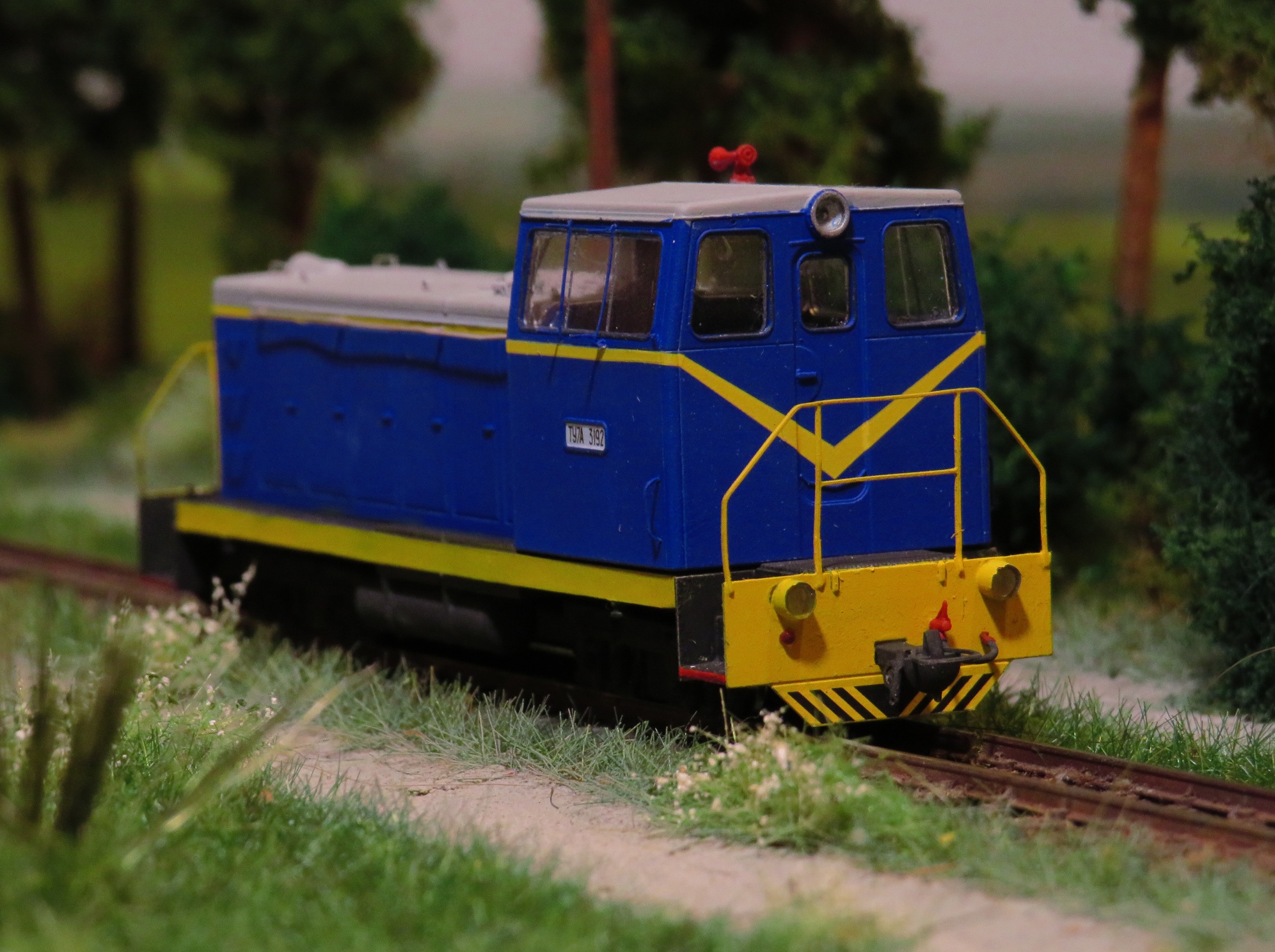

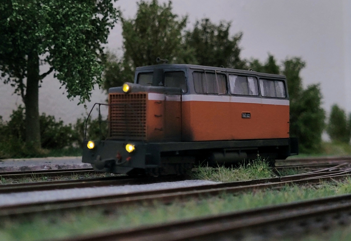

Продолжаем прошлогодние воспоминания
Сегодня на тему моих любимых ДЖД.

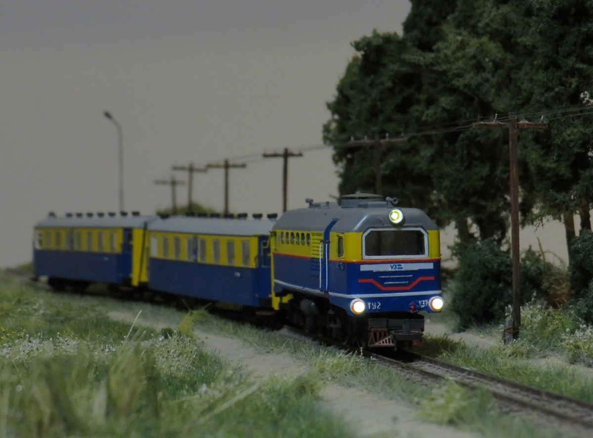

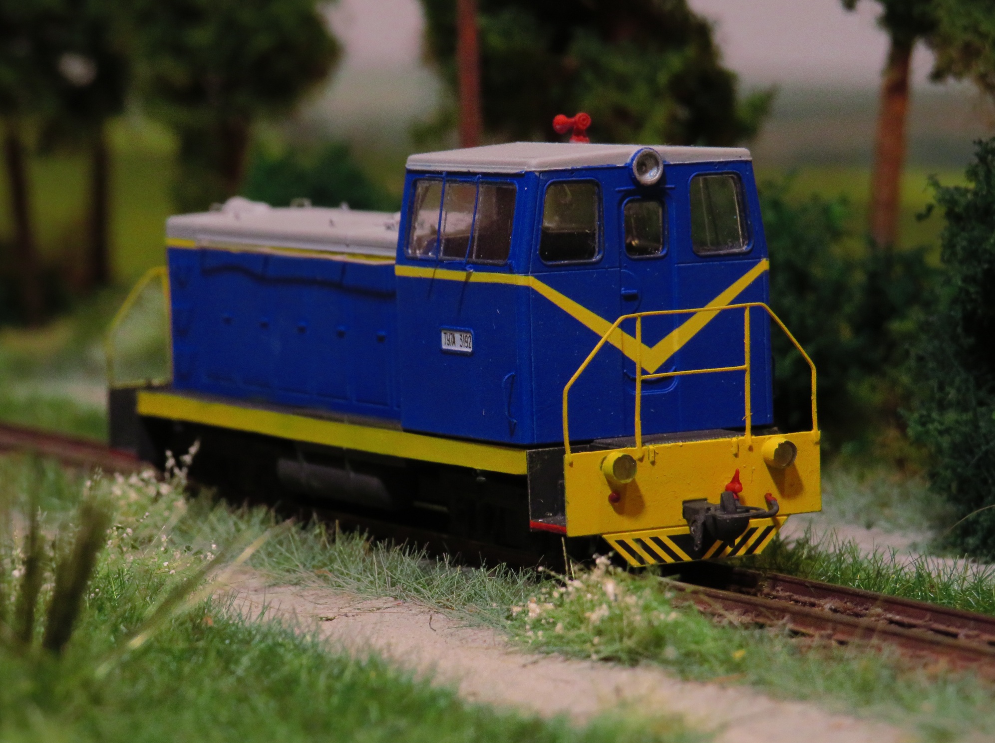

Во-первых, собрал модель единственного живого ТУ3 - ТУ3-039 Львовской ДЖД. А в конце года собрал вагончик к нему в самом современном окрасе. ТУ3 - из полукита от DK Model, вагон, естественно, от RTM.
Как я уже писал где-то выше - хочу собрать разные модификации ТУ2. ТУ2-137 Ровенской ДЖД как раз подходит, тем более, что и вагоны к нему уже были.
В этом году этот модельный состав превратится в "исторический" - вагоны уже вывезены с Ровенской ДЖД и будут, по слухам, заменены на ПВ40, а ТУ2, скорее всего, перекрасят в "корпоративную ливрею".
ТУ2 собран из кита от RTM, модель обмоторена ходовкой от Liliput (см. выше в этой же теме), сделано освещение.
Конечно же, как без моей любимой Малой Южной (об этом проекте я ещё напишу, а то что-то моих тем в разделе "Узкоколейка" маловато XD).
Во-первых, сделал 3 варианта окраски ТУ7А-3198 (киты от RTM). Всего, с незначительными изменениями, их было 4 + заводская. Четвёртый вариант тоже будет. Да, это не лечится.

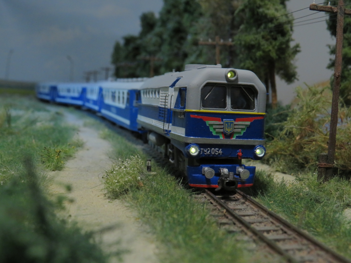

Во-вторых, сделал новую модель уникального ТУ2-054 - снова из кита от RTM. Помимо кастомного метельника и рифлёных боковых стенок, я решил попробовать посадить модель на ходовку от Roco. Задачка оказалась ещё та - раму пришлось очень сильно пилить, чтобы кузов тепловоза на неё сел. Вручную это сделать нереально - я использовал маленький фрезер. Рама сделана из какого-то "вязкого" сплава, который постоянно наматывался на фрезу - приходилось останавливать процесс и фрезу очищать. В результате фрезеровка заняла несколько вечеров, а некоторые части оказалось проще отпилить ножовкой по металлу
Но усилия того стоили - ходовка фантастическая. Помимо ходовки, в модели установлен свет и звук, в кабине можно увидеть юных железнодорожников.
Кроме этого, сделал второй состав Малой Южной под названием "Юність Південної" - это 6 вагонов ПВ40. Такой состав у меня уже был из китов от Иржи Индры, но были вещи, которые мне там не нравились. Поэтому я сделал второй из китов от Miniland:
Предыдущий состав никуда не делся - просто я перекрасил его в более старый вариант окраски и теперь у меня два состава разных исторических периодов.

Пора завершать "отчет за 2025 год"
Теперь - "эксклюзив", т.е. модели, которые есть только у меня.
Первый - это исторические вагоны Малой Южной. Происхождение этих вагонов остаётся неясным - факт, что вагоны трофейные и попали в Харьков из Германии или Австрии. Построены они были, скорее всего, для колеи пошире, чем 750 мм. На раме одного из вагонов удалось прочитать год - 1938, но год ли это постройки или год какого-то ремонта - неизвестно. Где именно такие вагоны работали изначально и сохранились ли ещё где-то такие же, мы тоже не знаем.
Вагоны создавались усилиями трёх человек - один создавал 3D-модель по имеющимся фотографиям и некоторым размерам, второй - печатал детали, а я их собирал, красил и делал декали.
Часть деталей пришлось делать вручную, т.к. заказывать фототравление при таких количествах не имеет смысла - дорого. Окна фрезеровались вручную.
Всего таких вагонов - 6 штук, ровно столько, сколько их было в составе на МЮЖД.
Другой "эксклюзив" - модели вагонов ПВ26, неудачных предшественников ПВ40. Вагоны создавались теми же людьми.
Пока у меня всего 2 вагона - пассажирский "в идеале" и вагон восстановительного поезда. Будет больше.

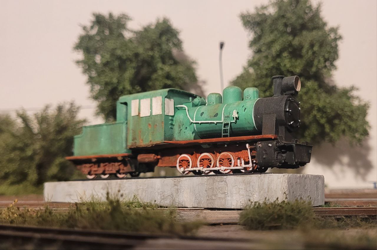

И не столько модель, сколько "дополнение к макету". От коллеги по хобби я получил в подарок 4 неудачных распечатки паровоза Гр. Один я использовал на диорами, а из другого решил сделать паровоз-памятник в типичном "памятниковом" состоянии.
Памятник когда-нибудь будет установлен на макете.

А вот поделка уже этого года: вагон-душевая, переделка из вагона ПВ40.
Модель сделана по мотивам аналогичных переделок на разных УЖД. Основой послужил кит от Miniland.
Прототип:
В модели прорезана боковая дверь, переделан салон - сделаны женское и мужское отделение с душевыми кабинками, снаружи сделаны трубы, сливы и подвод воды в душ. Засов на двери - дествующий, дверь открывается на настоящих петлях.
Собственно вагон:
Прототип:
Собственно вагон:
