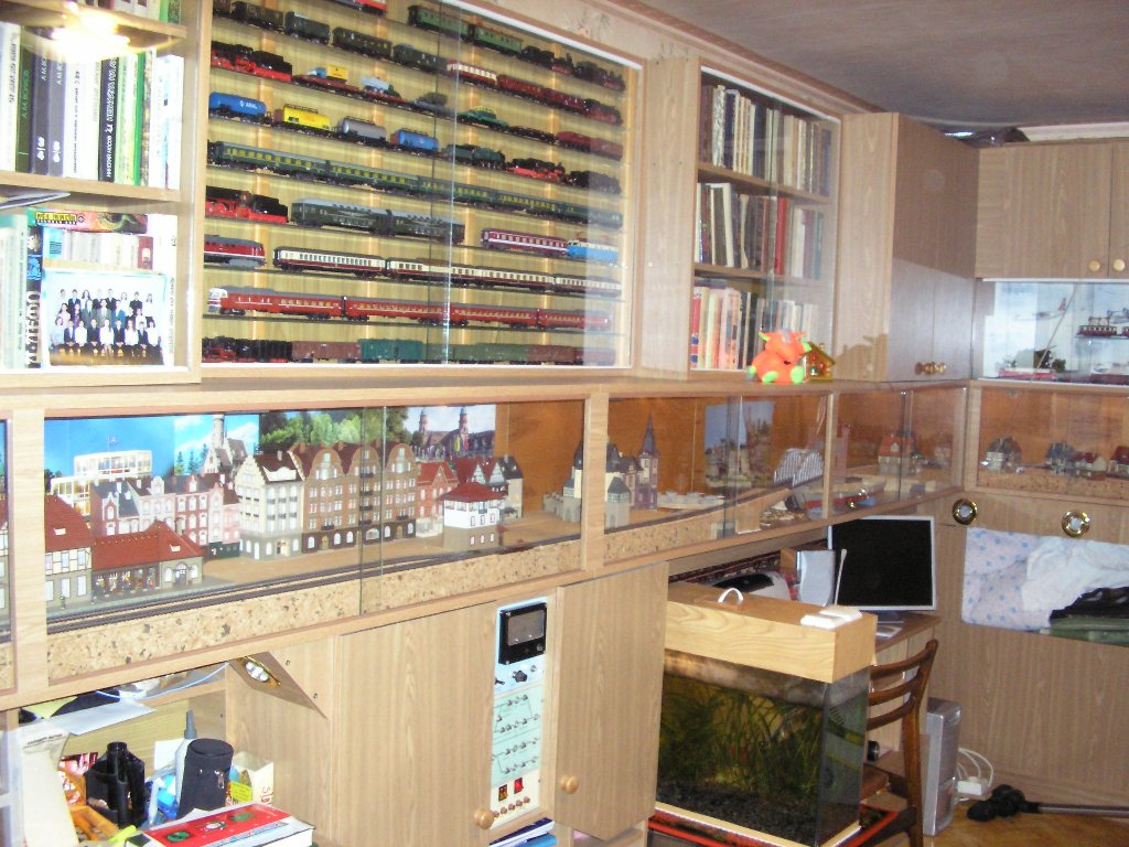

Проблема недостатка места мне очень хорошо знакома. Первые свои два макета я строил, проживая в комнате 18 кв.м с женой и малолетним сыном. Первый макет я делал разборным модульным. Очень быстро надоело его постоянно собирать/разбирать/прятать/доставать... Второй макет я делал полочным. Думаю, что это самый оптимальный вариант для стесненных условий. Правда, пришлось самому сделать всю мебель
. Замкнутый овал в полке сделать весьма проблематично, но ведь и в реальной жизни поезда ездят не по кругу, а туда-сюда! К сожалению, осталось очень мало фото. Но вот это фото дает представление о конструкции.

Чудеса инженерной смекалки !I_L писав: ↑27 грудня 2021, 18:41Проблема недостатка места мне очень хорошо знакома. Первые свои два макета я строил, проживая в комнате 18 кв.м с женой и малолетним сыном. Первый макет я делал разборным модульным. Очень быстро надоело его постоянно собирать/разбирать/прятать/доставать... Второй макет я делал полочным. Думаю, что это самый оптимальный вариант для стесненных условий. Правда, пришлось самому сделать всю мебель. Замкнутый овал в полке сделать весьма проблематично, но ведь и в реальной жизни поезда ездят не по кругу, а туда-сюда! К сожалению, осталось очень мало фото. Но вот это фото дает представление о конструкции.

Ну, Вы меня прямо засмущали...
Кстати, забыл упомянуть одно из самых важных преимуществ полочного макета - он ПОЛНОСТЬЮ защищен от пыли!
