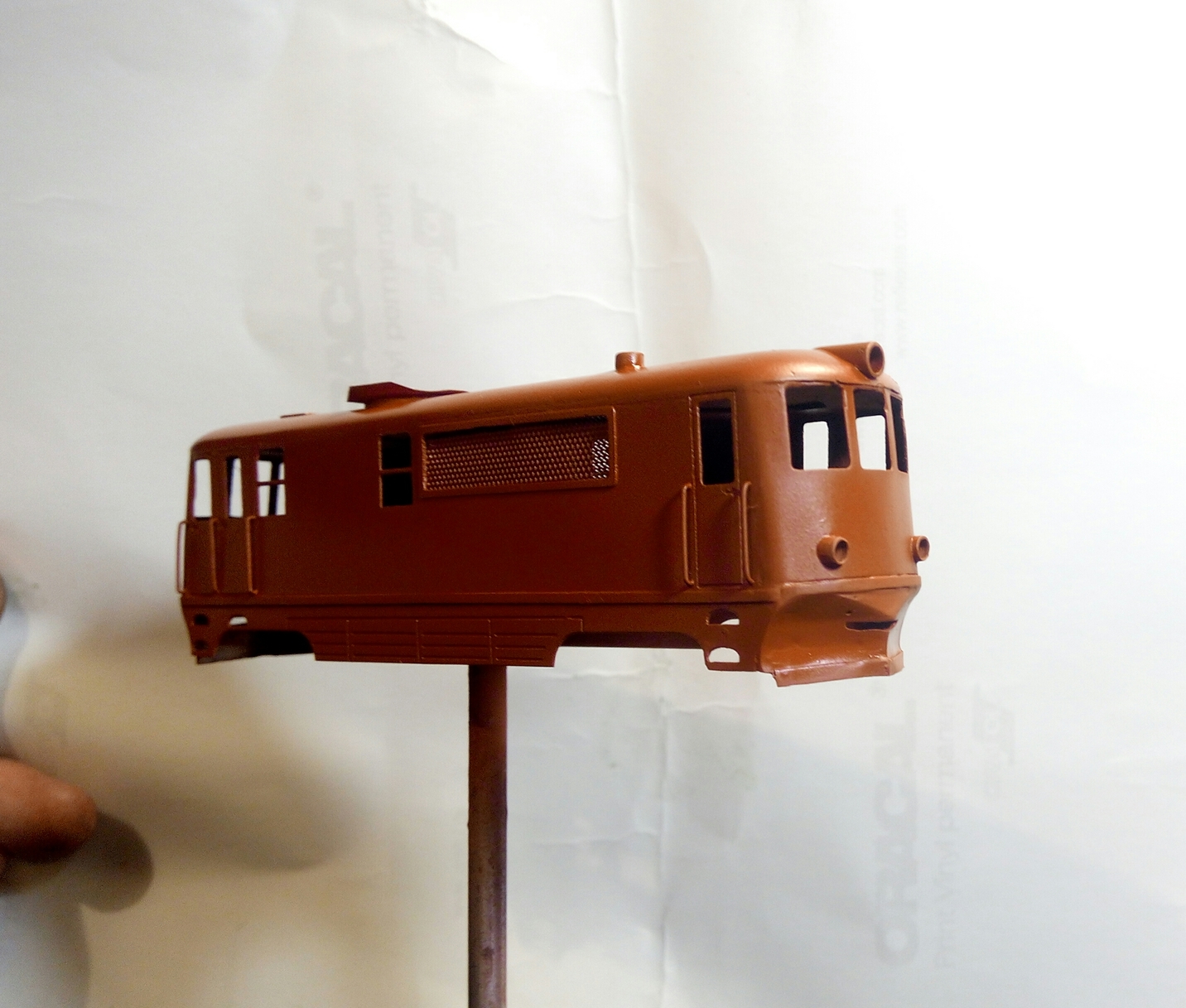

Судя по фото все получилось хорошо,не смотря на сложную геометрию кузова. :roll:
Повідомлень: 581
Has thanked: 365 times
Been thanked: 259 times
Re: ТУ-3 в Н0е (по мотивам)
Метельники получились кривоватые и крышу выводить надо, а так более-менее.
Повідомлень: 3232
Has thanked: 1268 times
Been thanked: 476 times
Как по мне - сложно что-либо сказать о геометрии ввиду того, что фото мутные.
Но из того что вижу я - вполне хорошо получился кузов
Повідомлень: 581
Хорошее фото
Повідомлень: 6309
Has thanked: 1492 times
Been thanked: 3230 times
Действительно хорошее фото.Грунт специальный для металла?Покрыто ровно.
Повідомлень: 581
Гф-021 вроде грунт универсальный. Именно зебровский наиболее хорошо держится на латуни и образует ровную пленку.

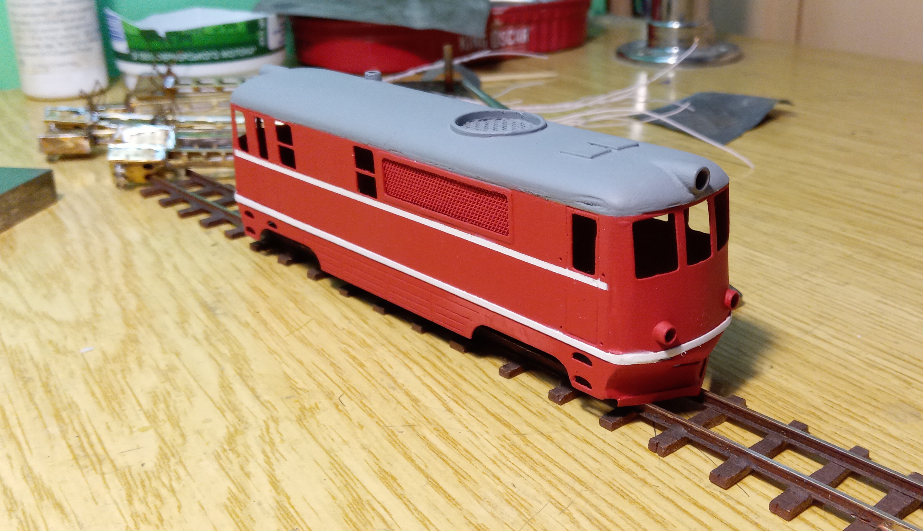

Главное веселье впереди - наносить полосу вдоль кузова и шевроны на кабинах.

Виктор, остекление будет из темного пластика как на старом Пико.
Белая полоса примерно шириной 3 мм. Если не найду такую декаль - придется под малярный скотч.
Еще можно попробовать вырезать шевроны и полосы на плоттере из белого оракала.Главное найти тонкий.

3 мм слишком широкая полоса. Я на ТЭ10 делал 2 мм, и по виду она шире, чем на Тузике.

Я думаю что 3мм это многовато для полосы ТУ3..., думаю 2мм подойдёт 8-)

Еще точно не высчитывал ширину линии. Может будет и 2 мм.

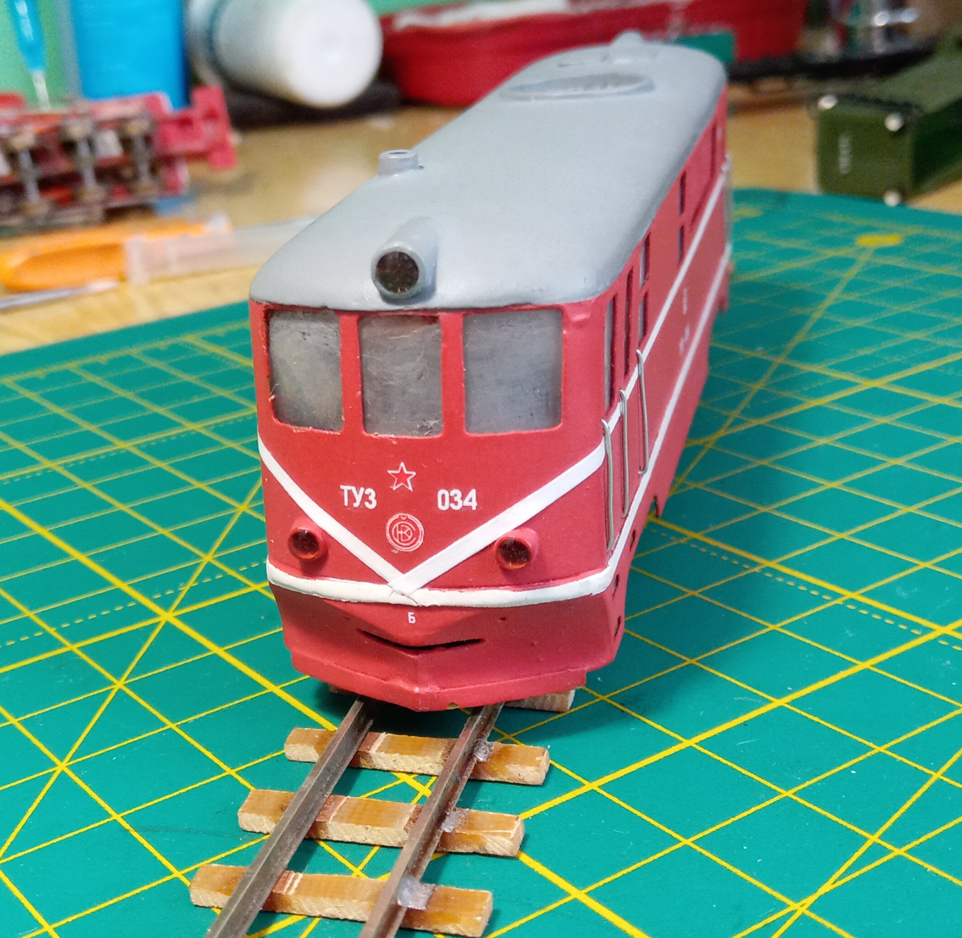

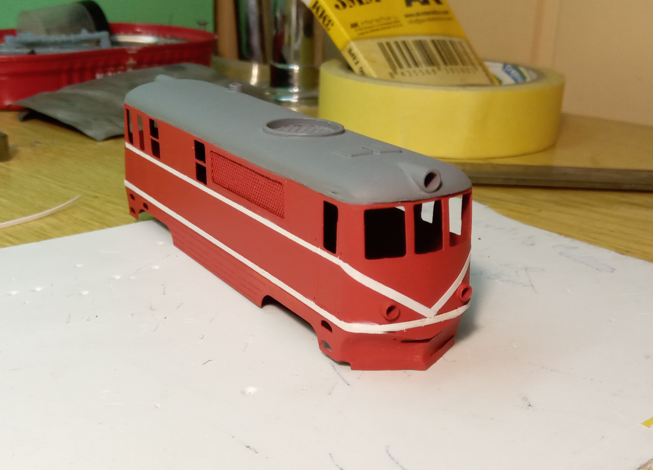

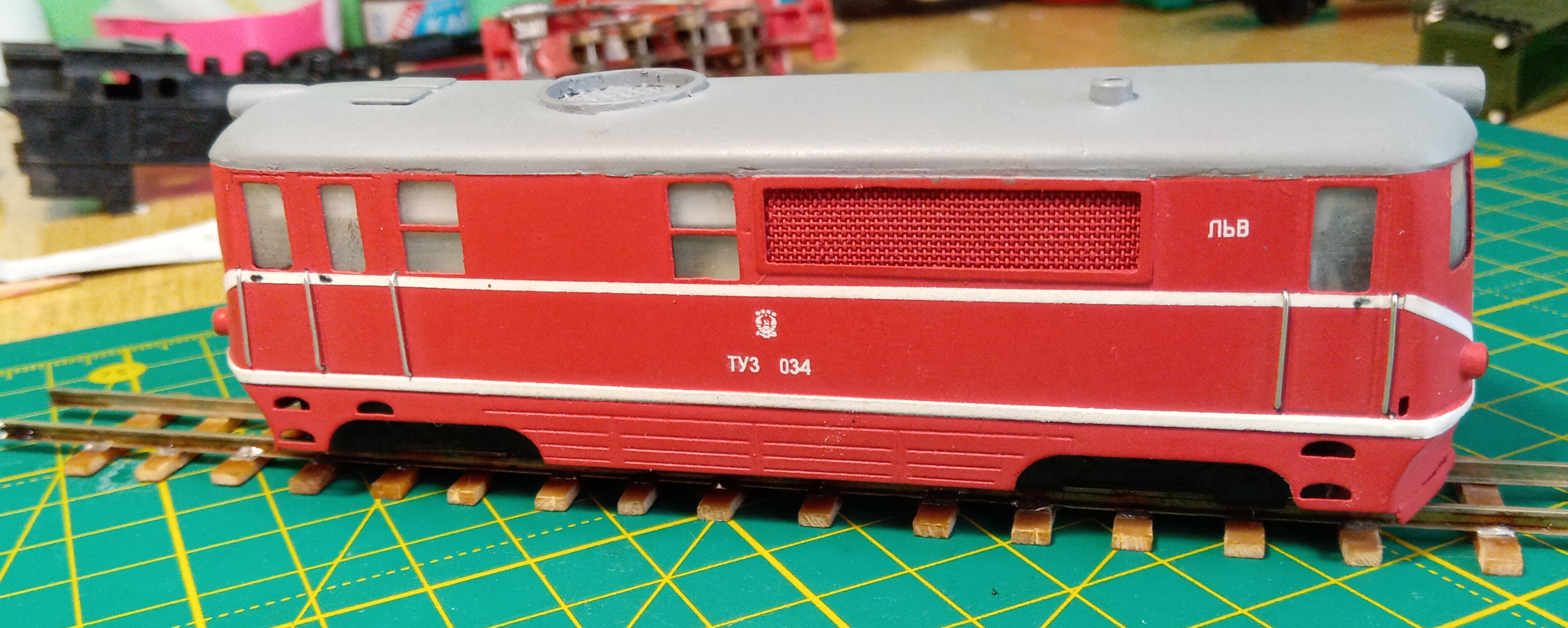

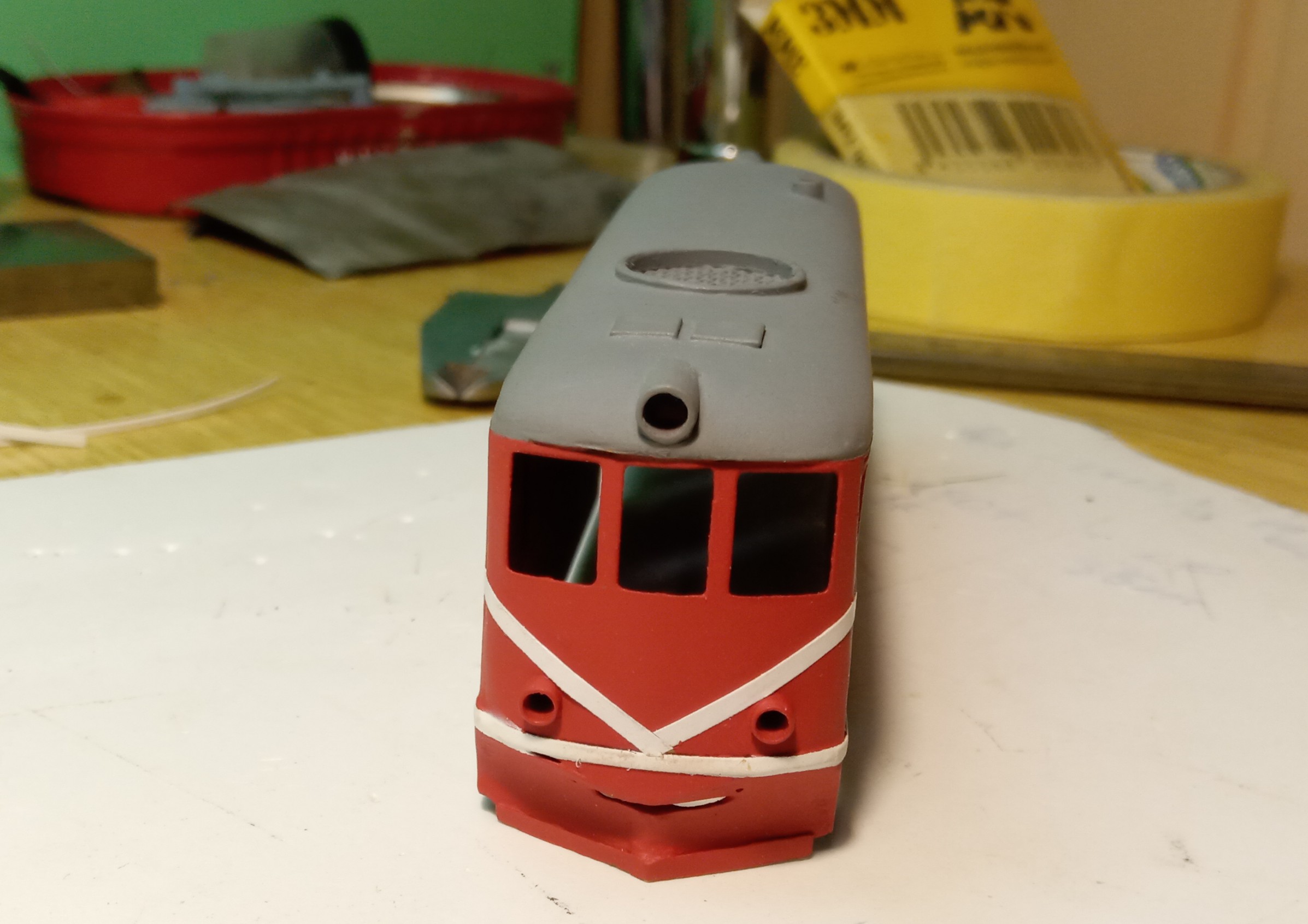

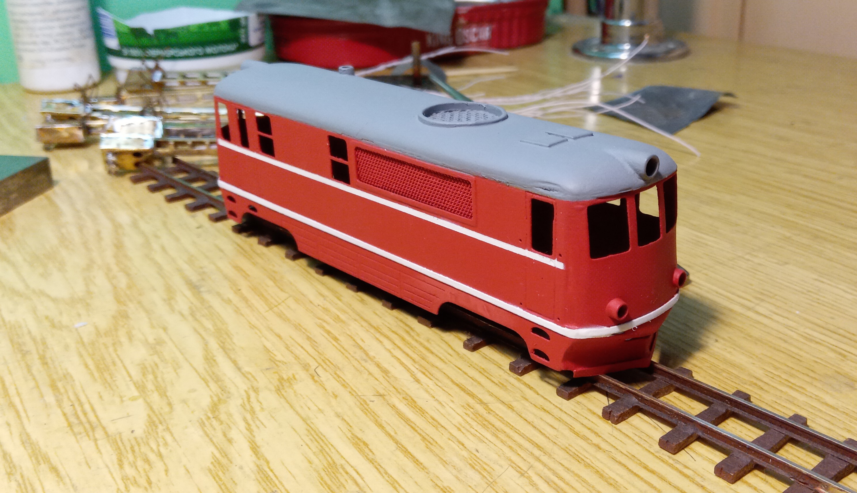

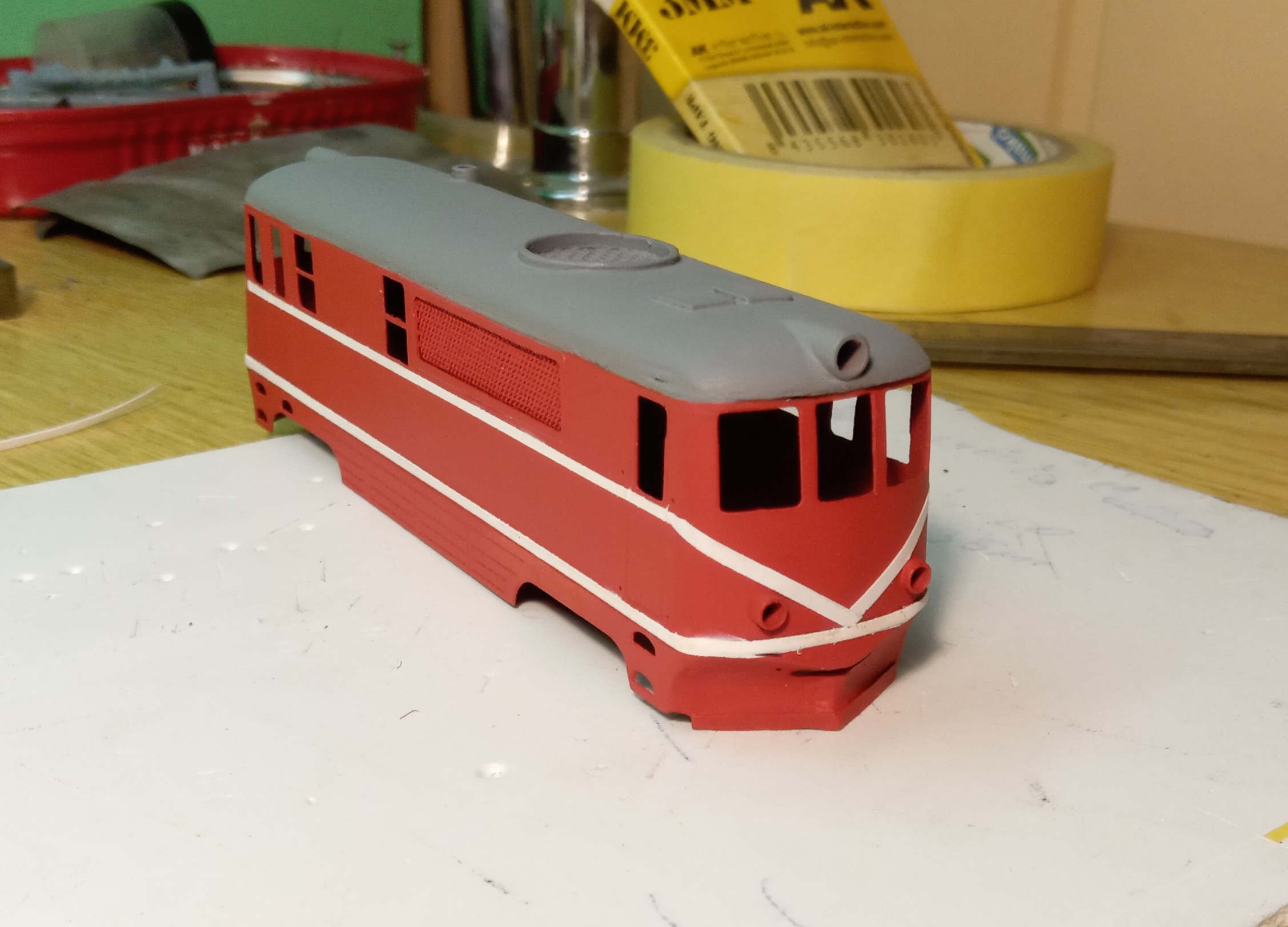

После долгой выдержки решил продолжать. Счистил темно-вишневую краску и перекрасил кузов. Не смог сделать аэрографом белый шеврон на кабине краской - приклеить скотч мешают буферные фонари. А без этого шеврона ТУ 3 не смотрится. Решил вырезать полоски из остатков белой самоклейки, на которой печатал литерные таблички светофоров. Результат удовлетворил. Завтра дуну глянцевым лаком + декали.
Повідомлень: 581
А получилось вот так.
