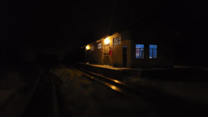

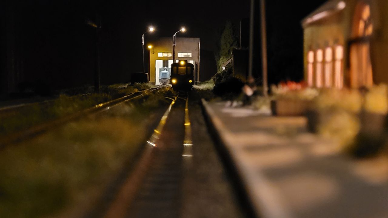

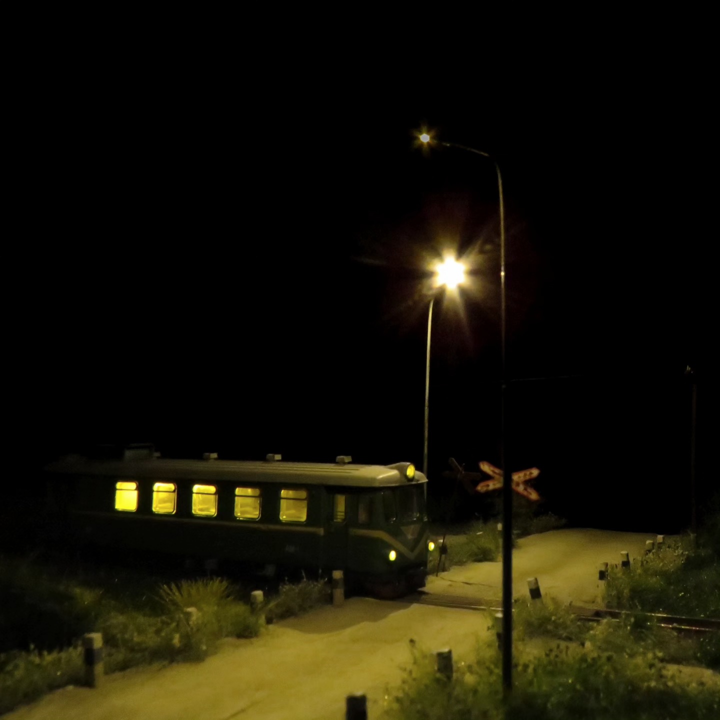

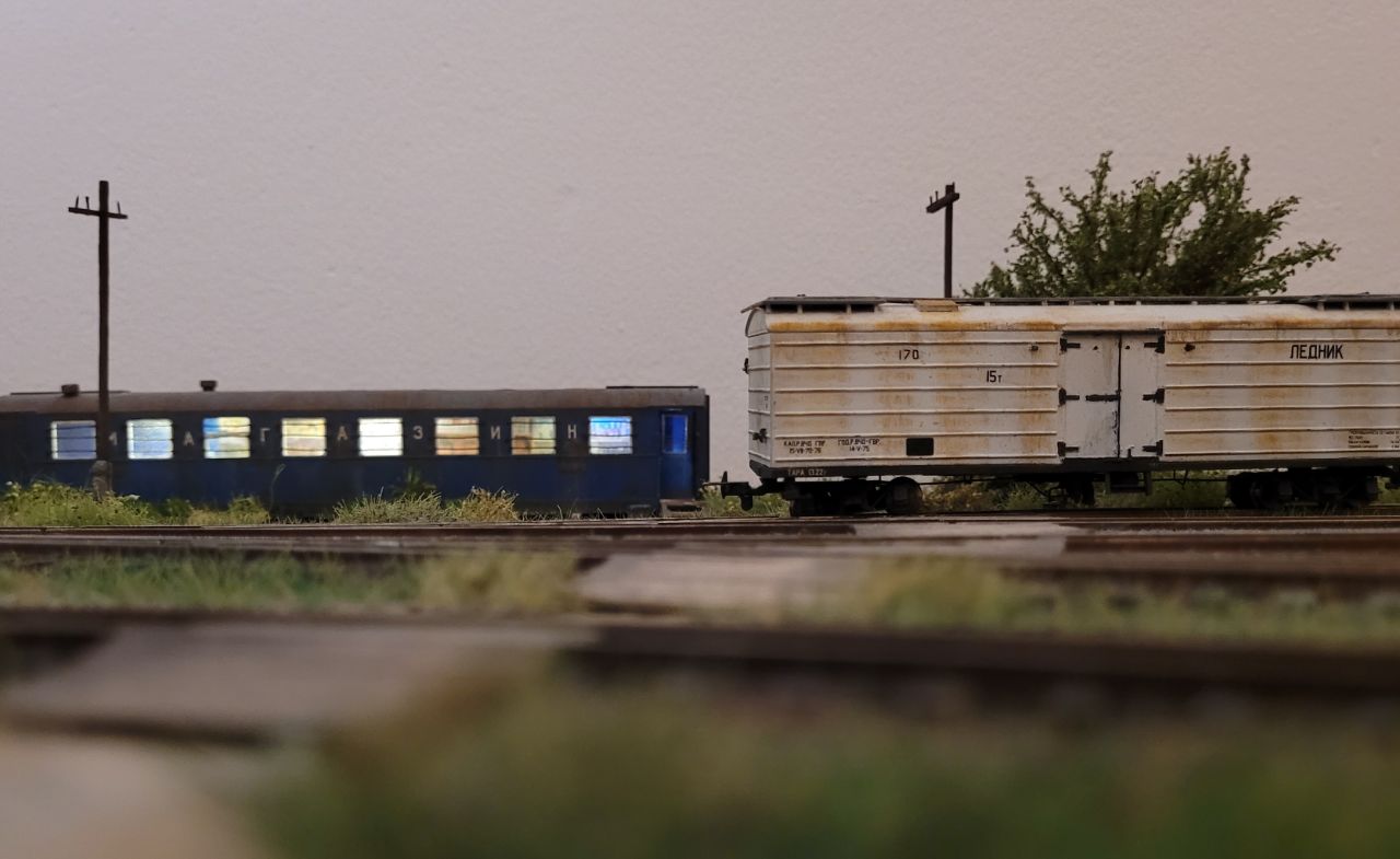

Соединил два модуля и устроил "ночную съемку":
Снял видео - без поездов, но со звуком:

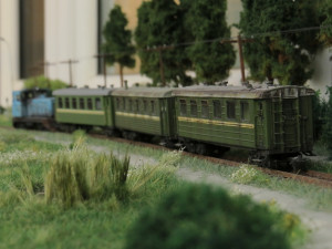

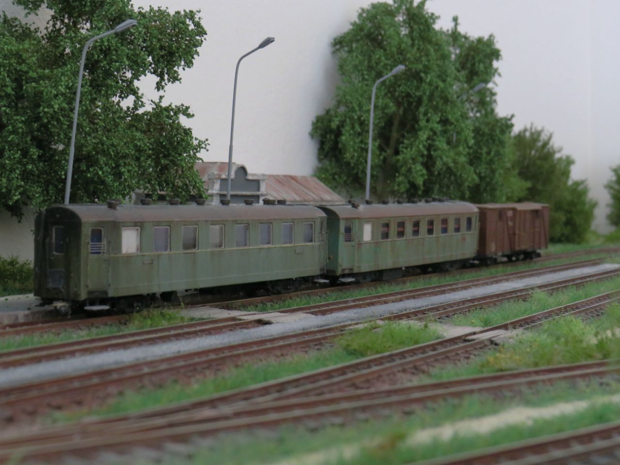

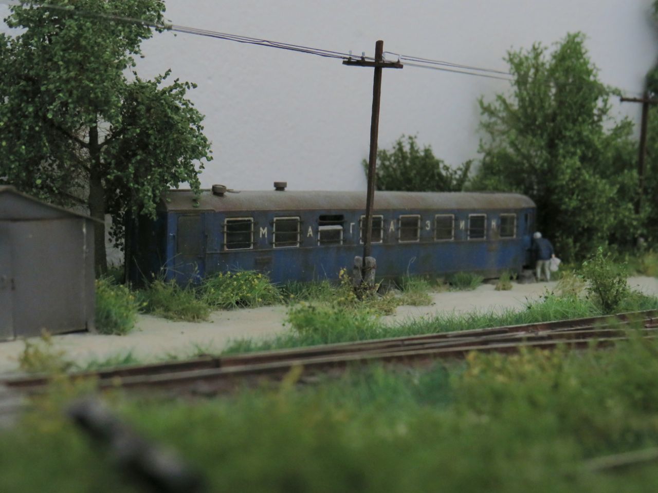

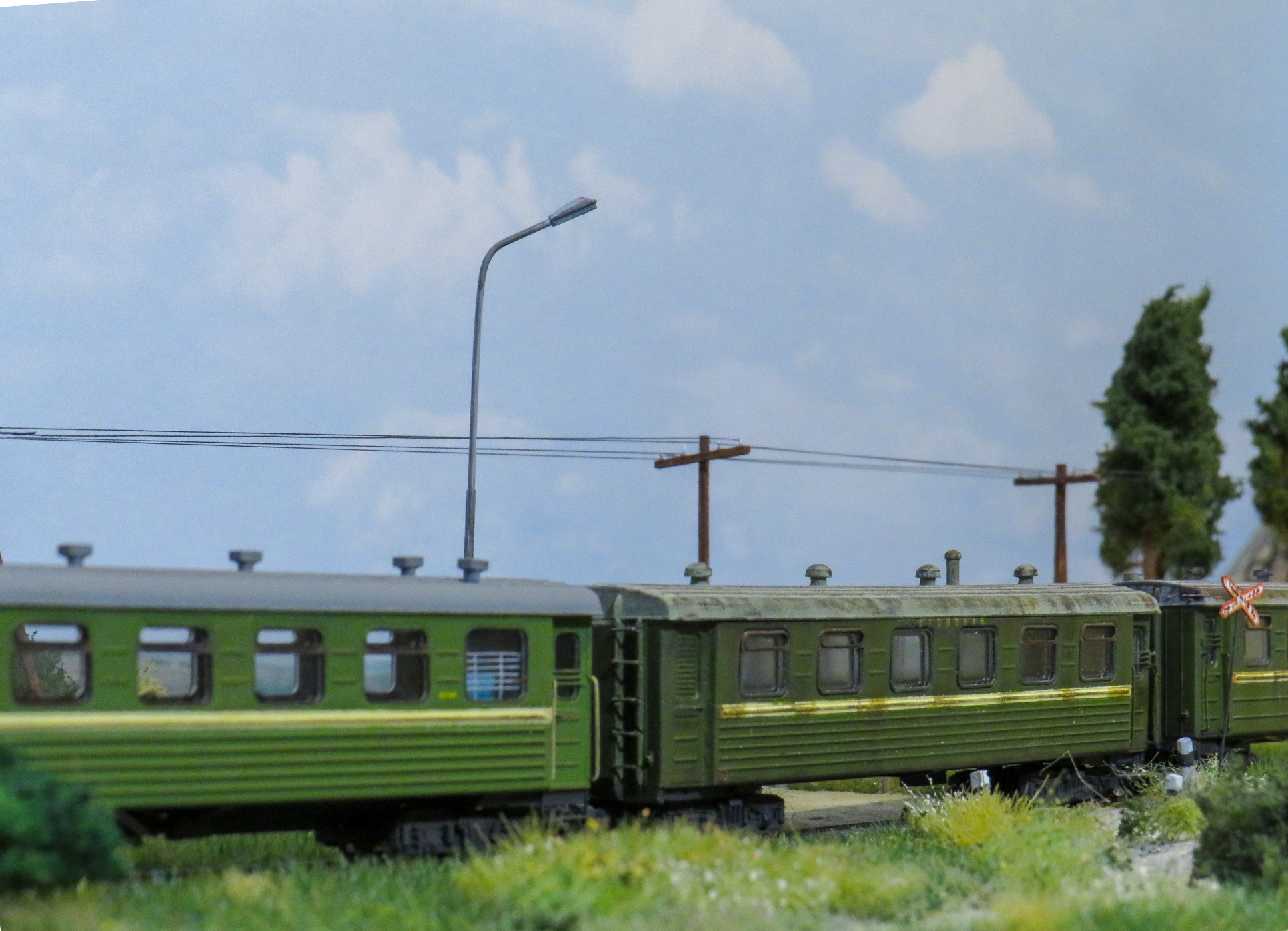

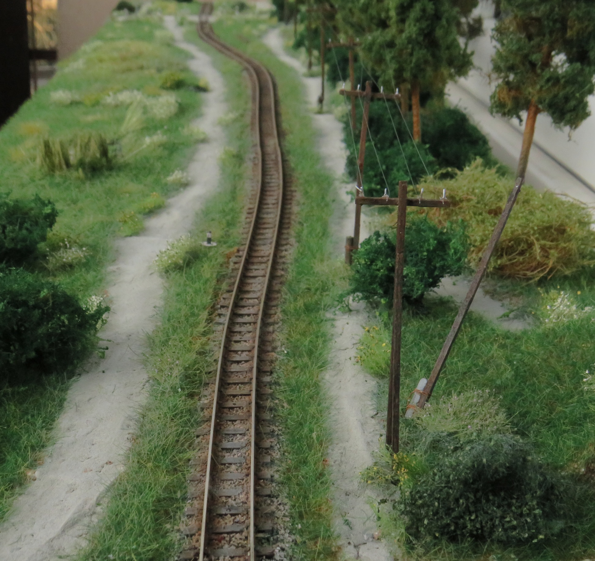

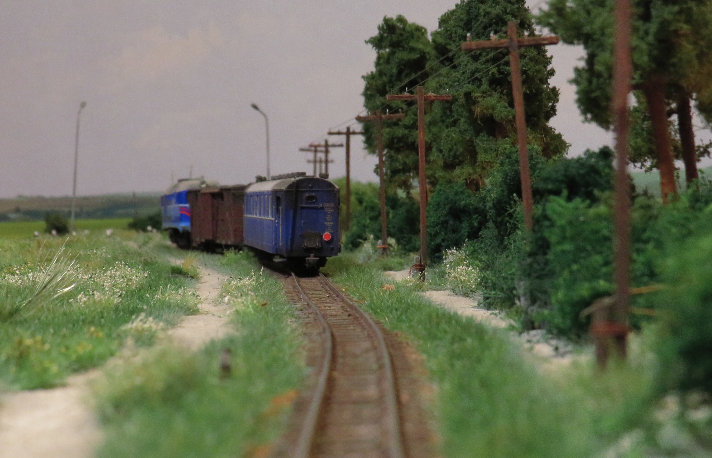

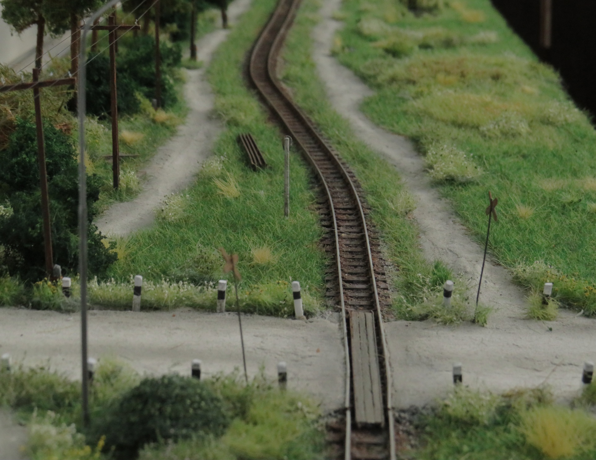

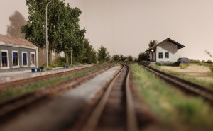

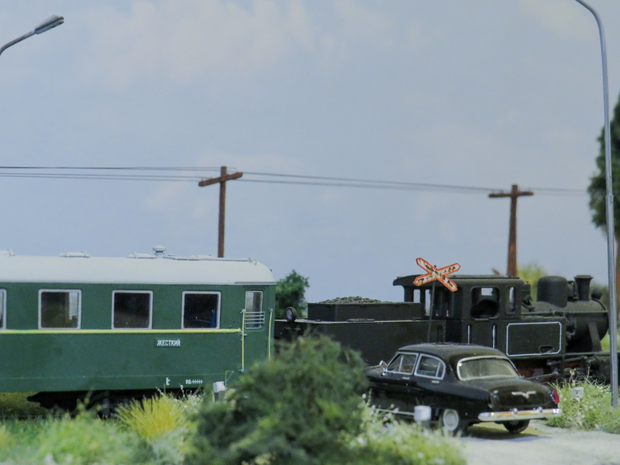

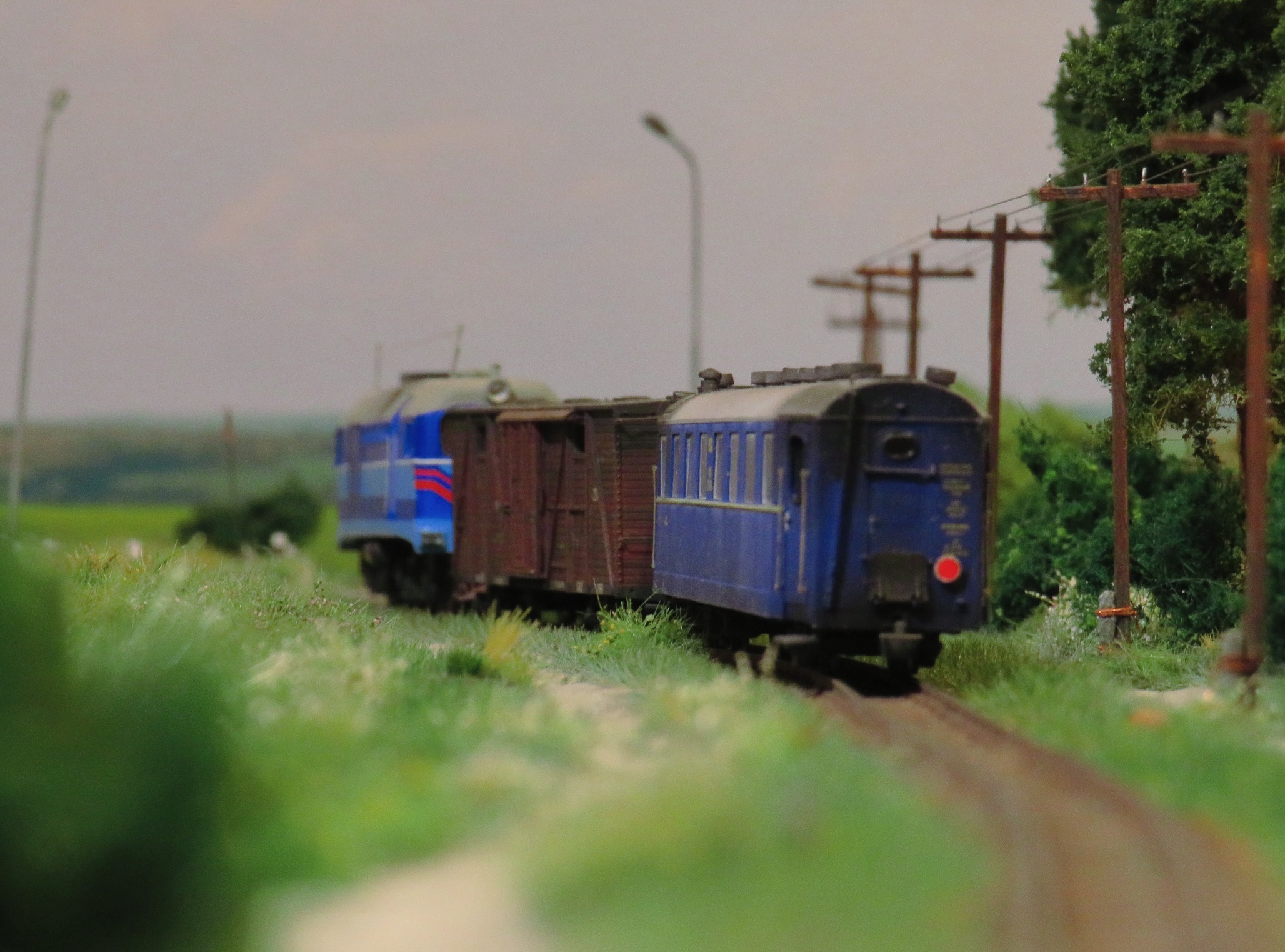

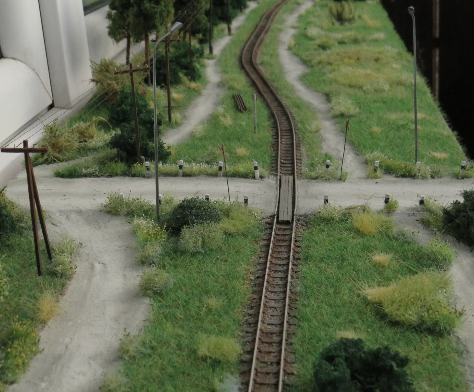

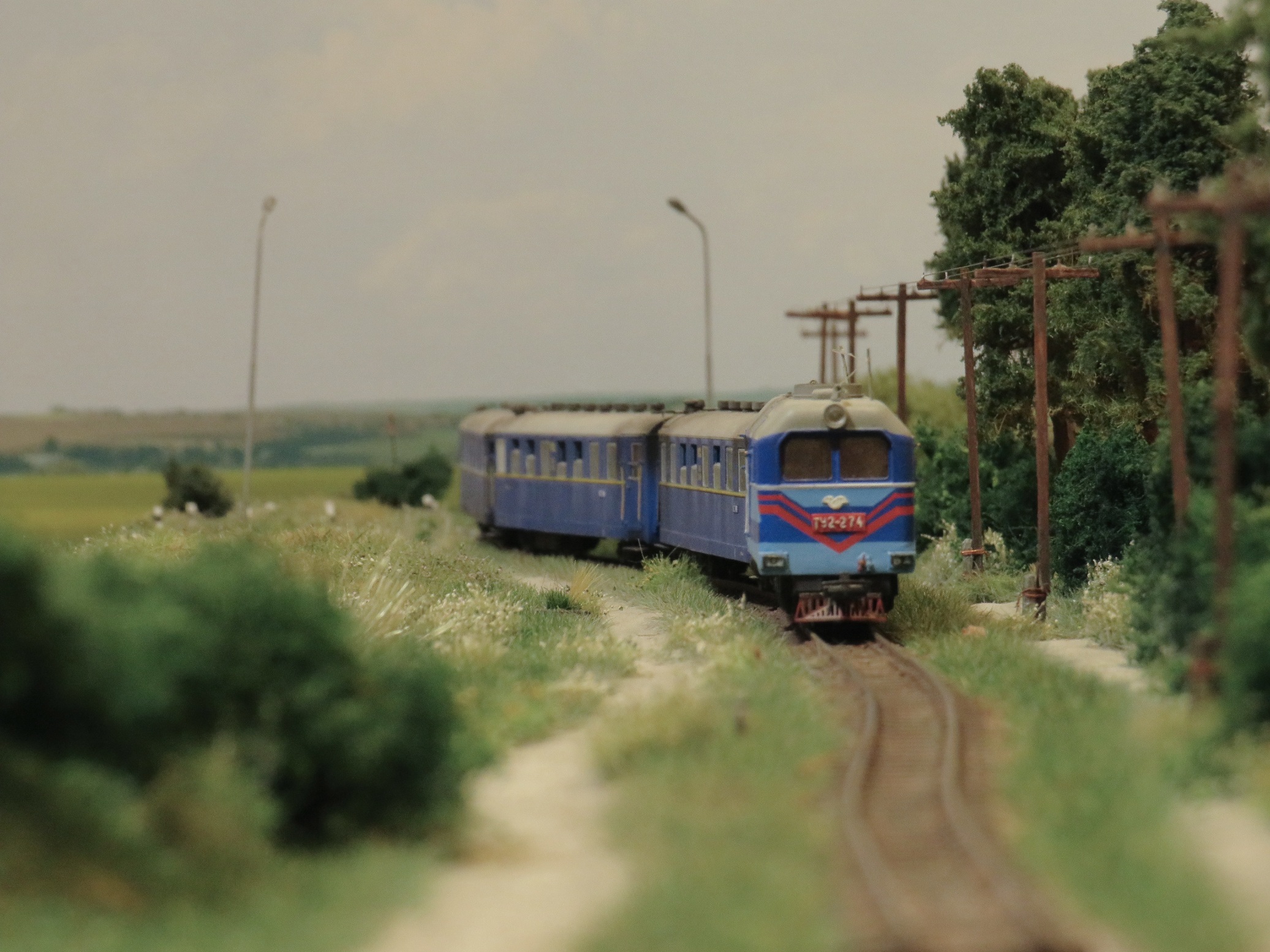

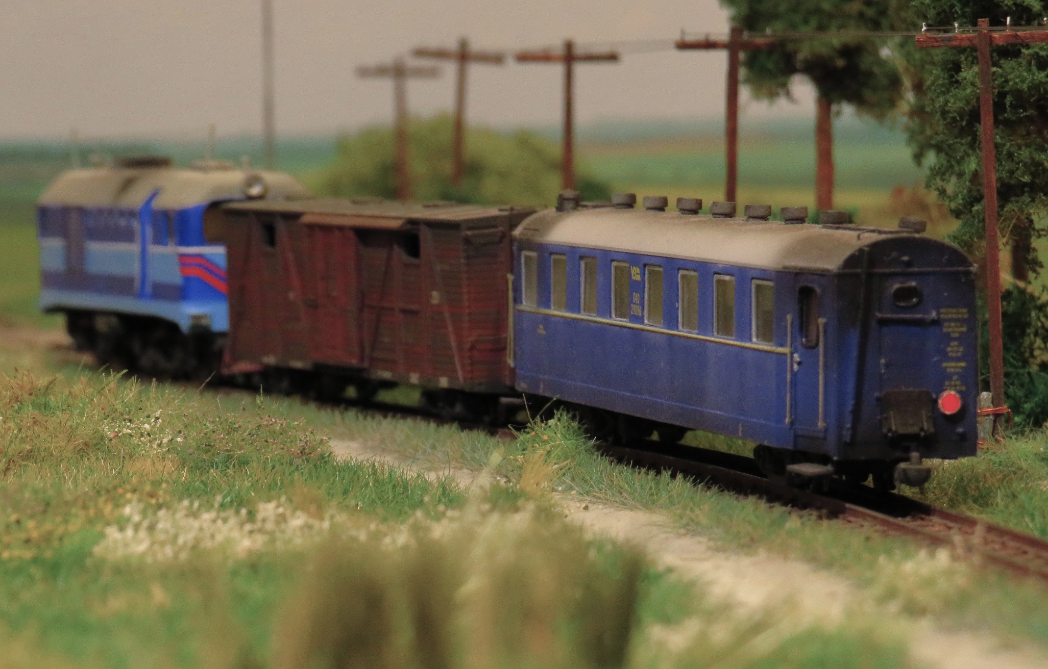

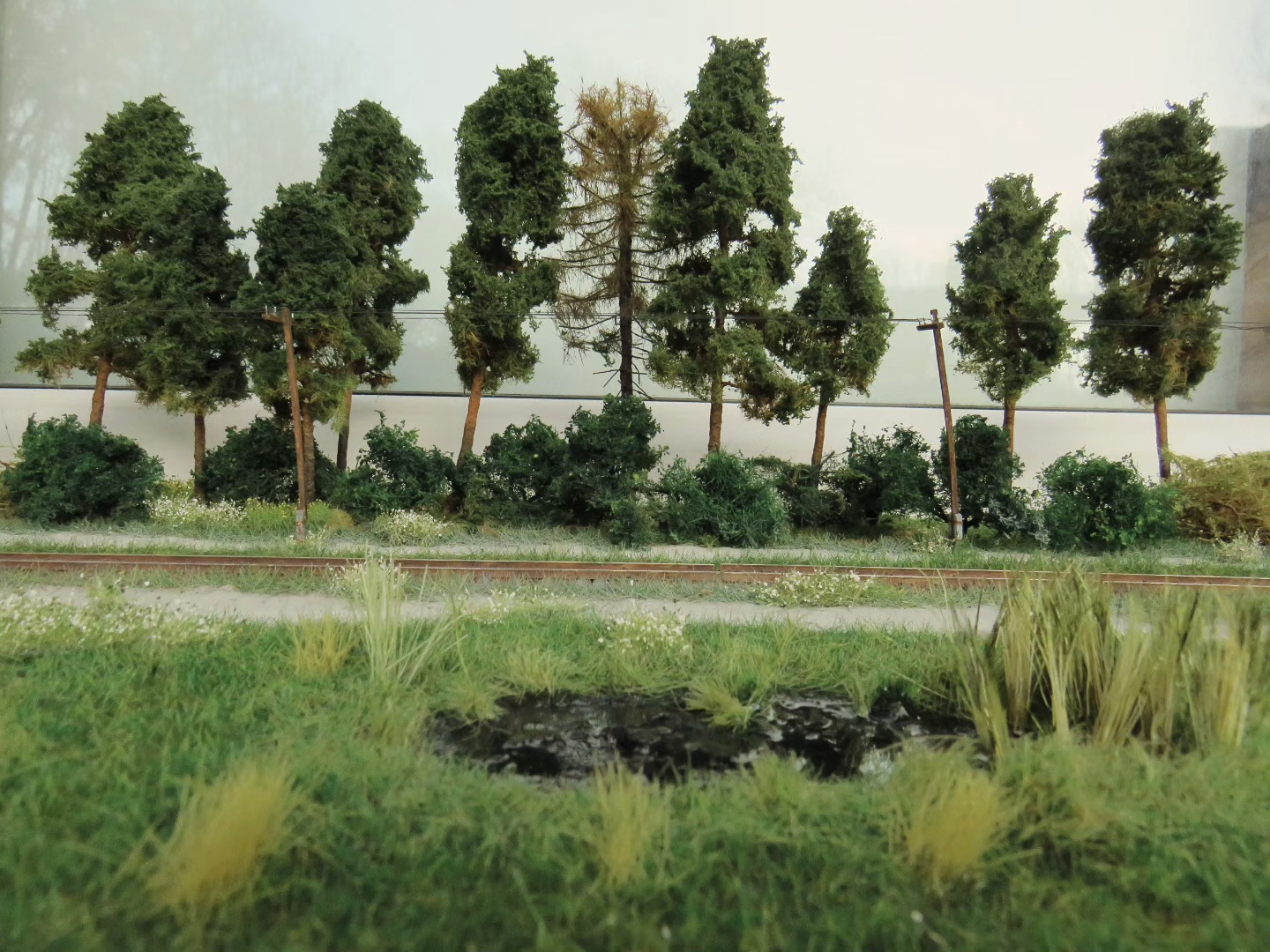

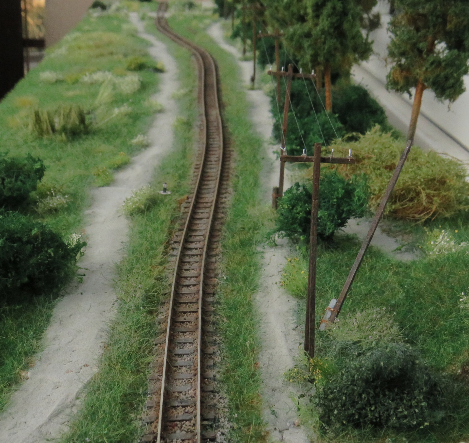

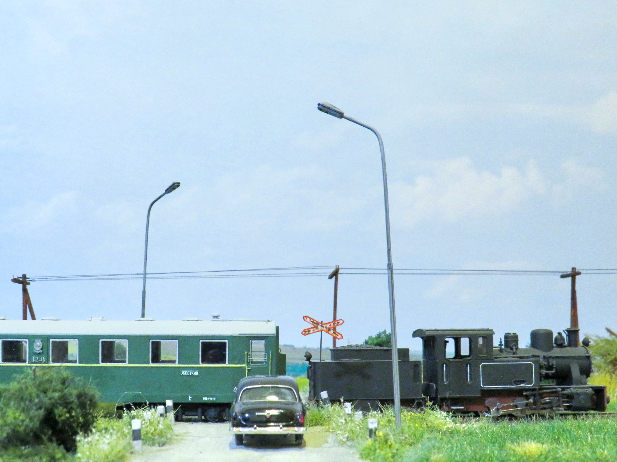

Макет узкоколейки потихоньку разрастается: было депо, была станция - пришло время строить перегон.
Получился модуль длиной 1.2 м: итого длина собранного макета уже 3 метра.

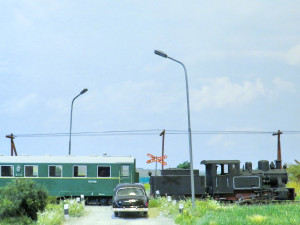

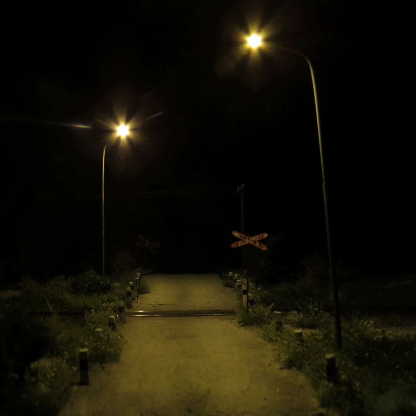

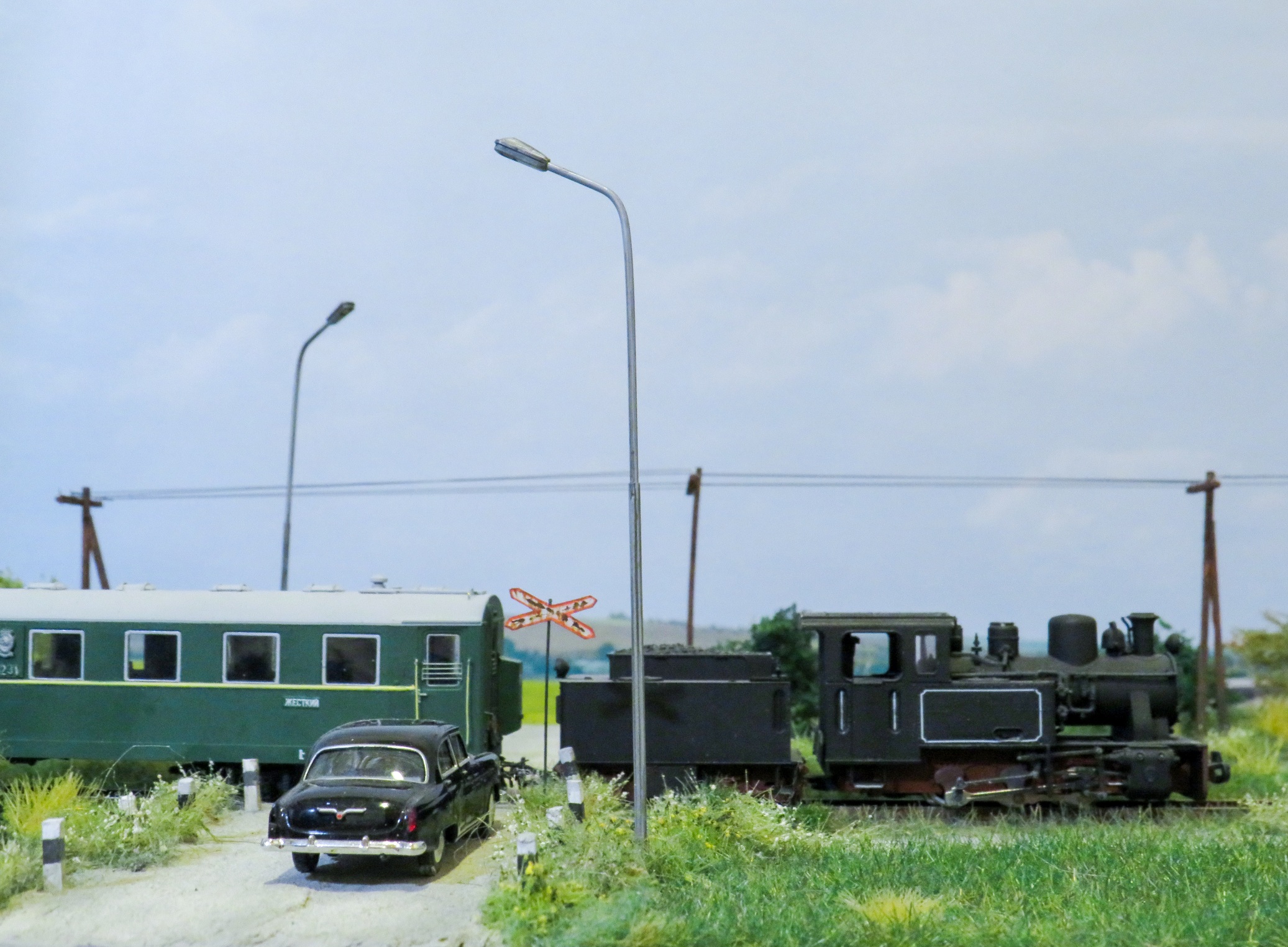

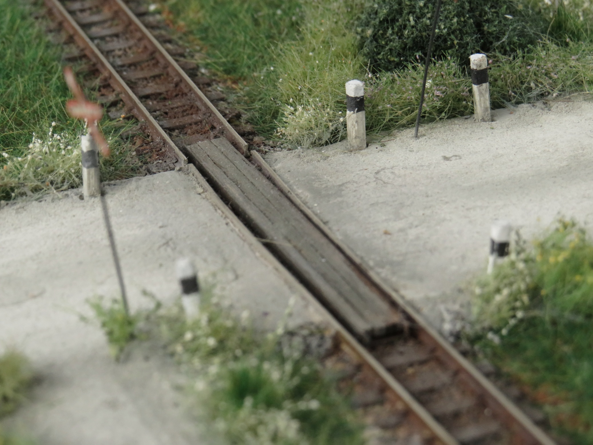

На модуле - переезд без шлагбаума, телеграфные столбы, лес и вообще природа: заросли, лужа, кусты и пр.
Путь специально сделан с изгибом, чтобы умещались составы подлиннее.
Ниже - фотографии того, что получилось.
Снималось на балконе в ветренный и холодный день, поэтому немного наспех и без фигурок.
Общие виды
Детали

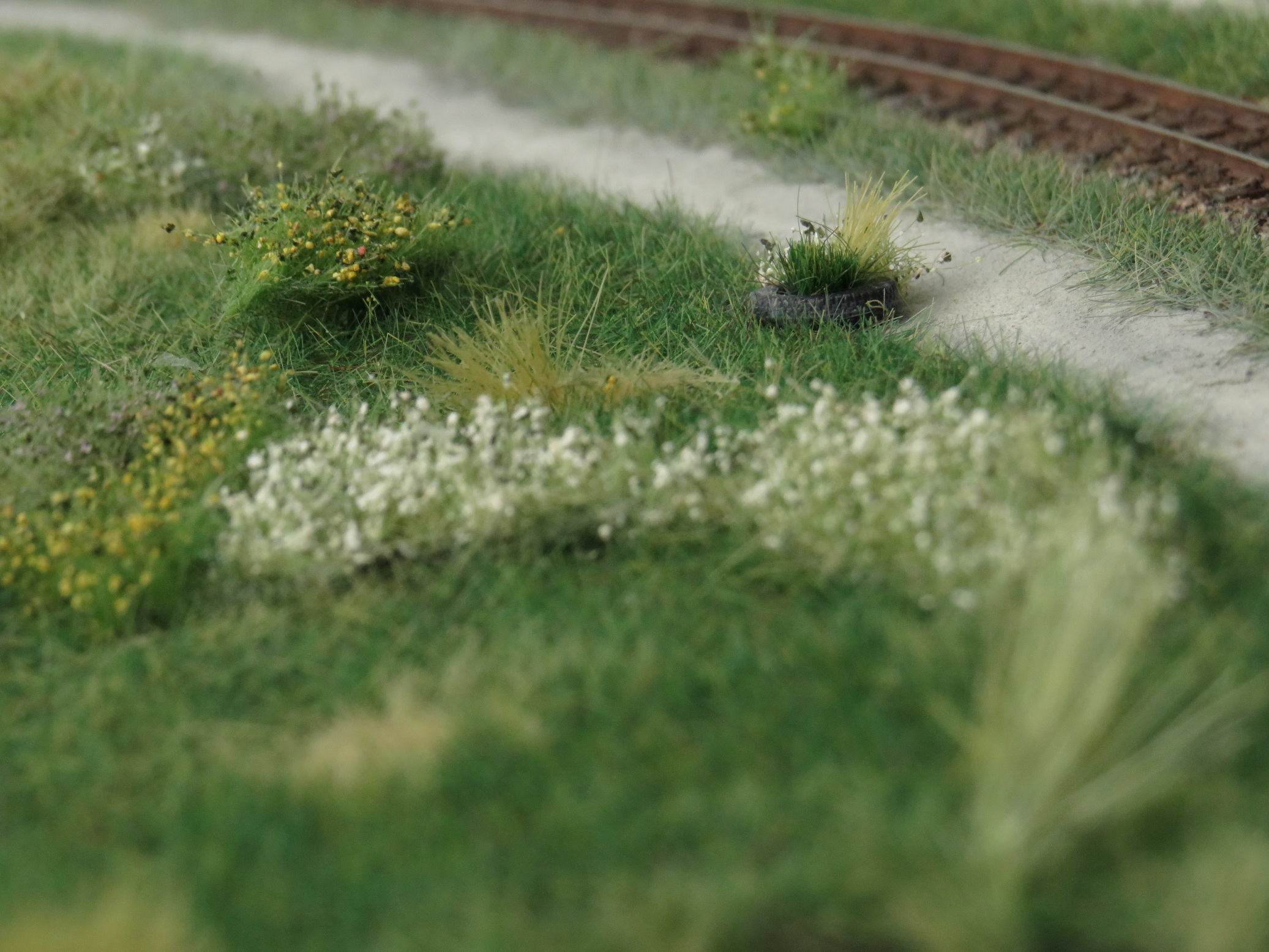

Природа:

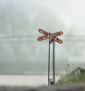

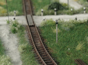

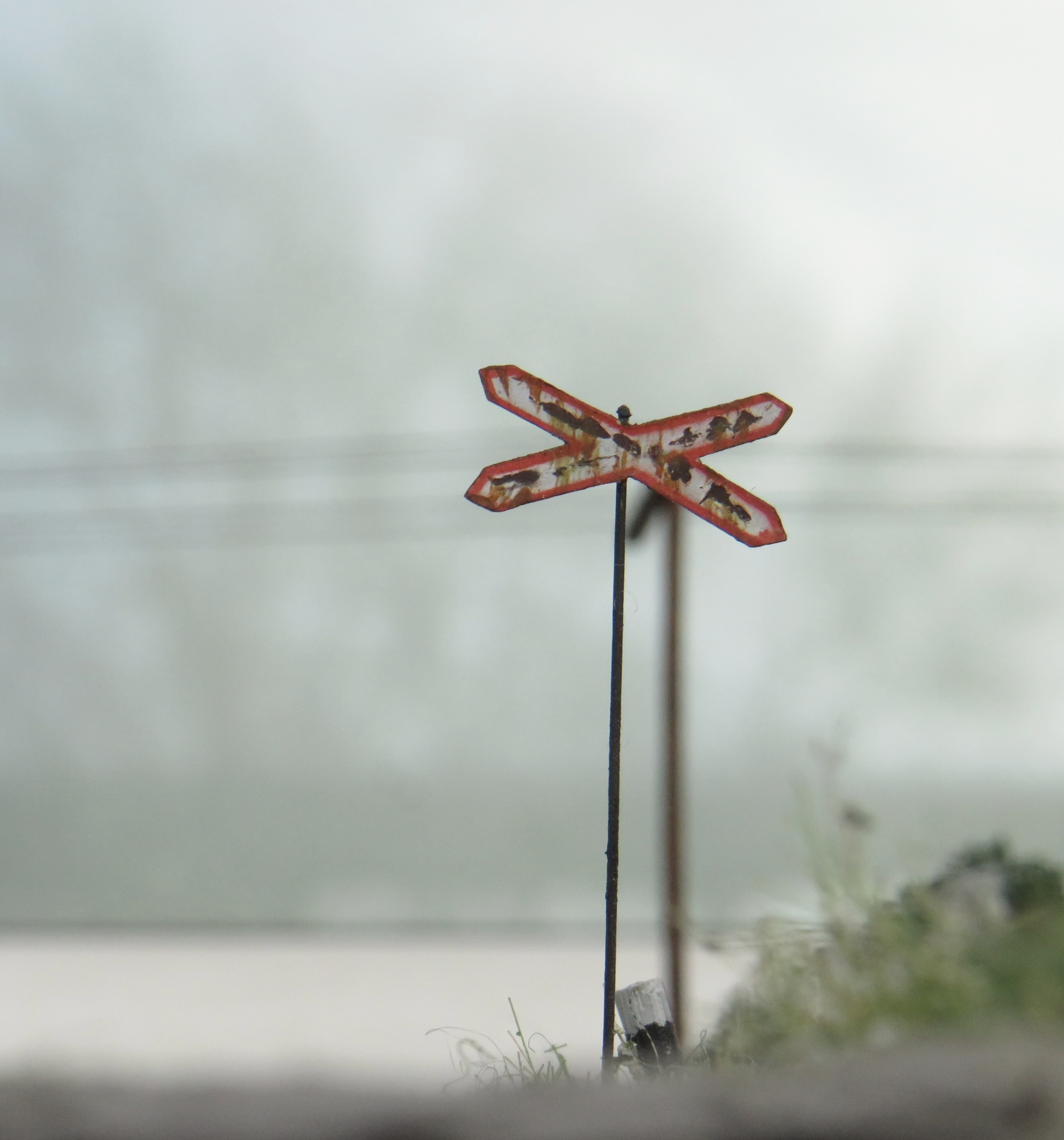

Сигнальный знак "Свисток":

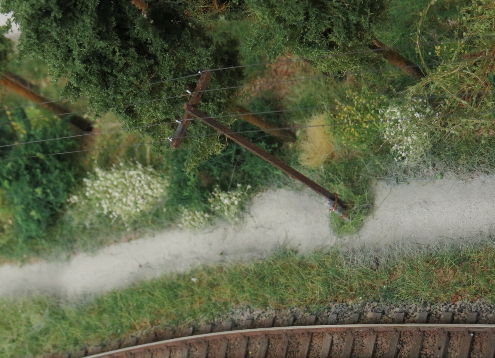

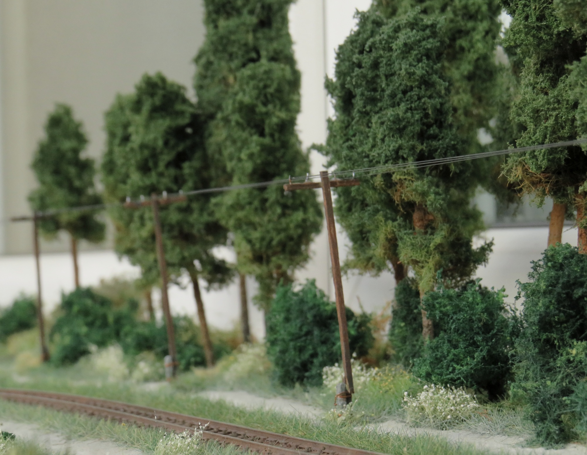

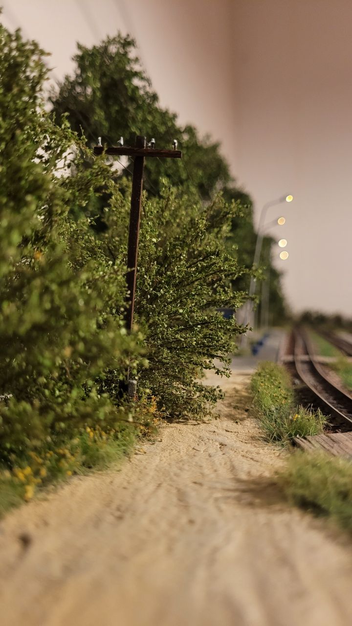

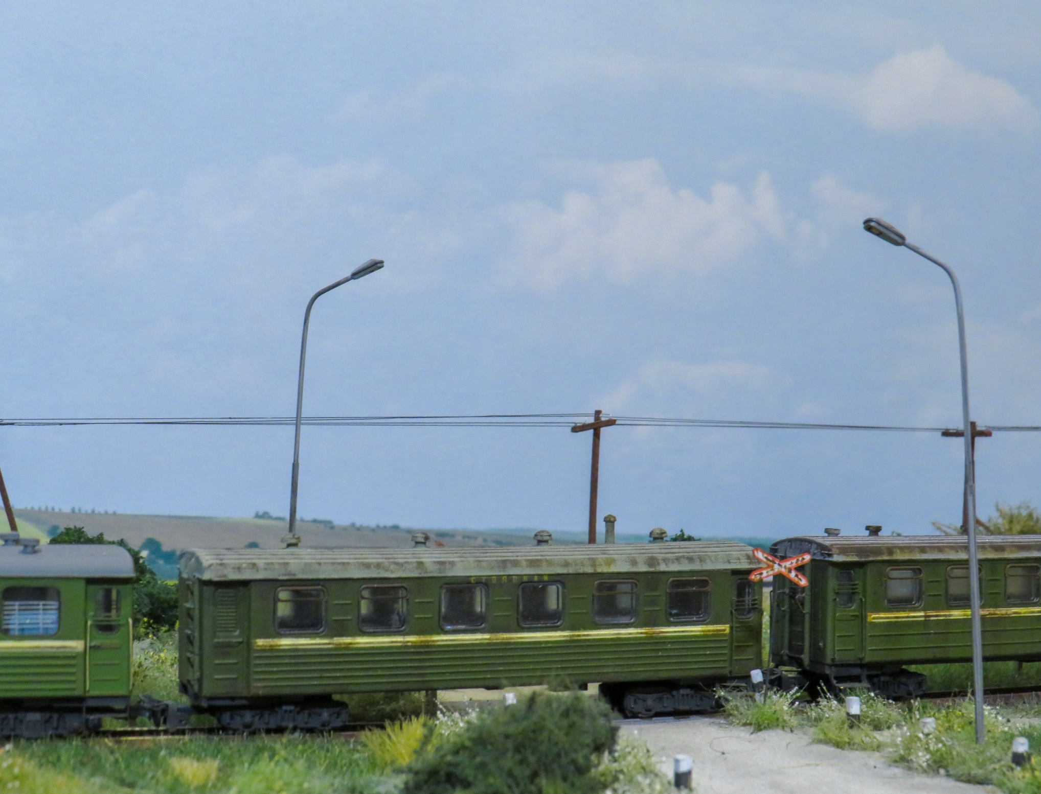

Телеграфные столбы. Сделаны вручную и все разные.

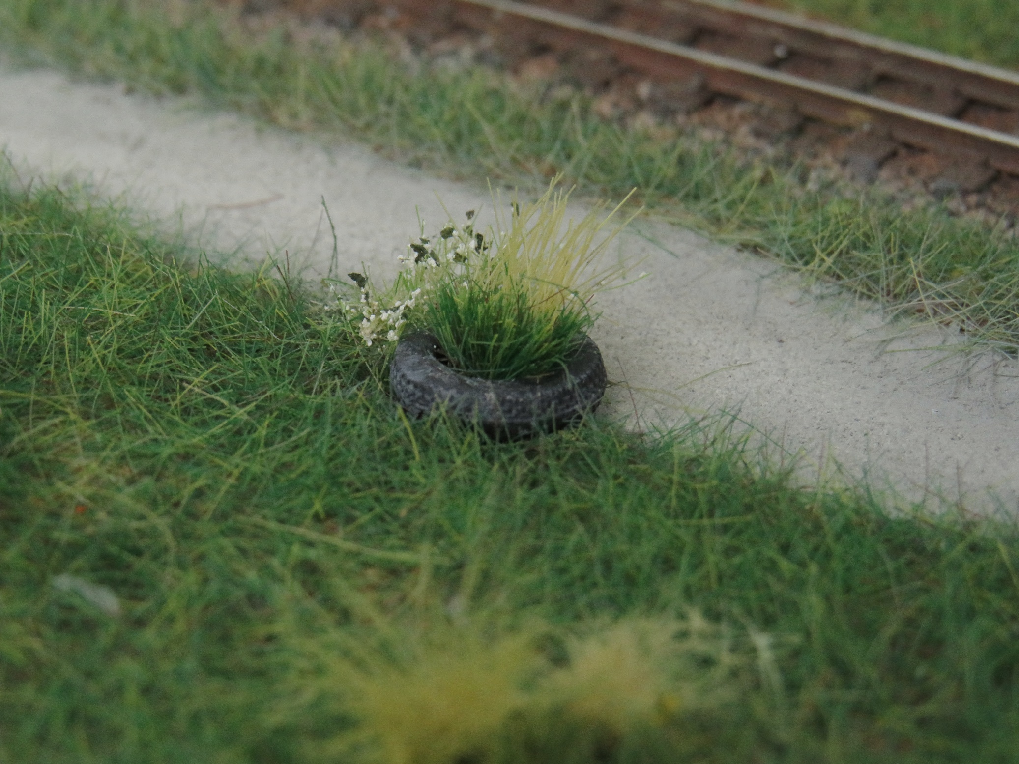

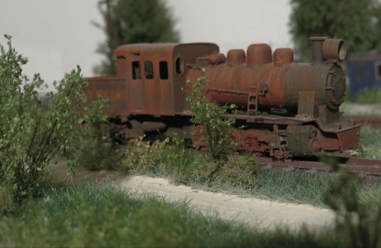

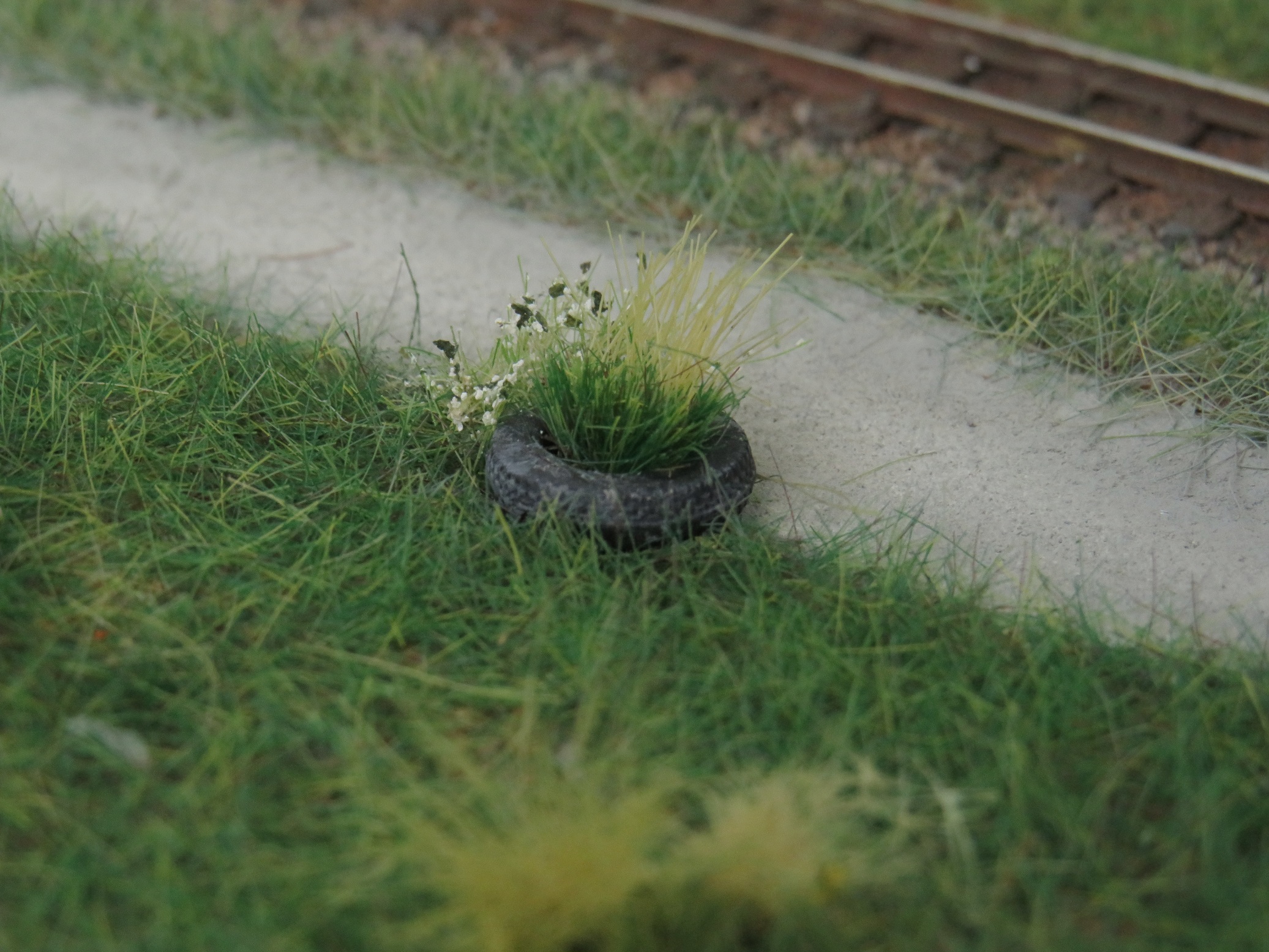

Без покрышки - никак. Это у меня уже "вечный сюжет" :)

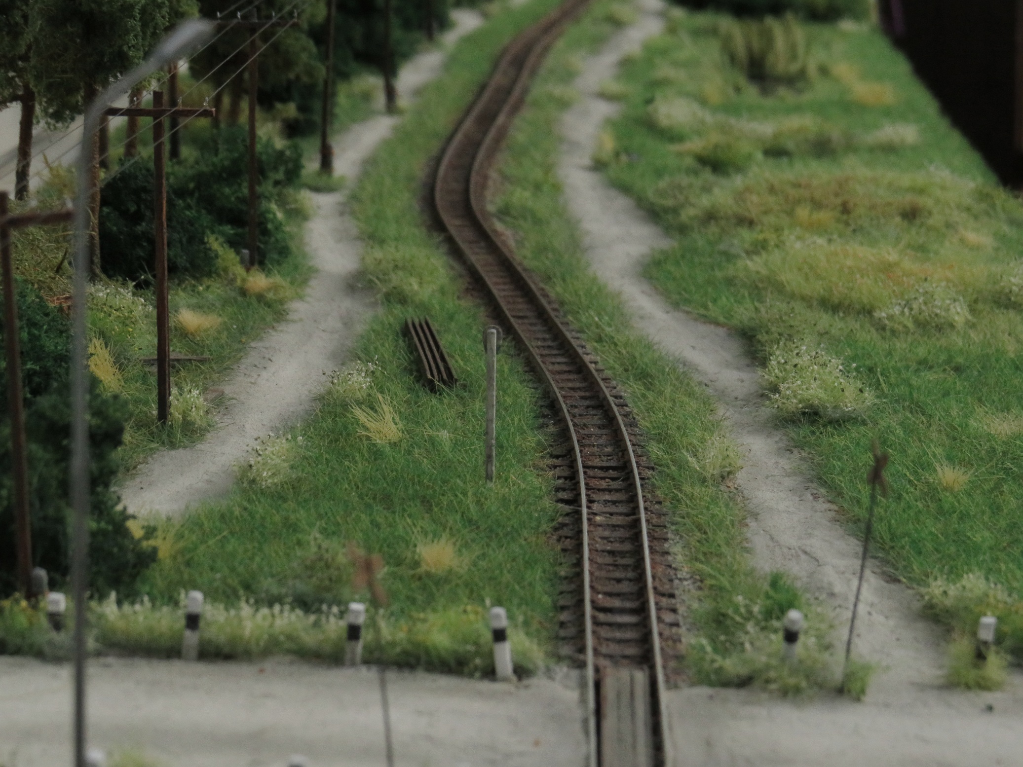

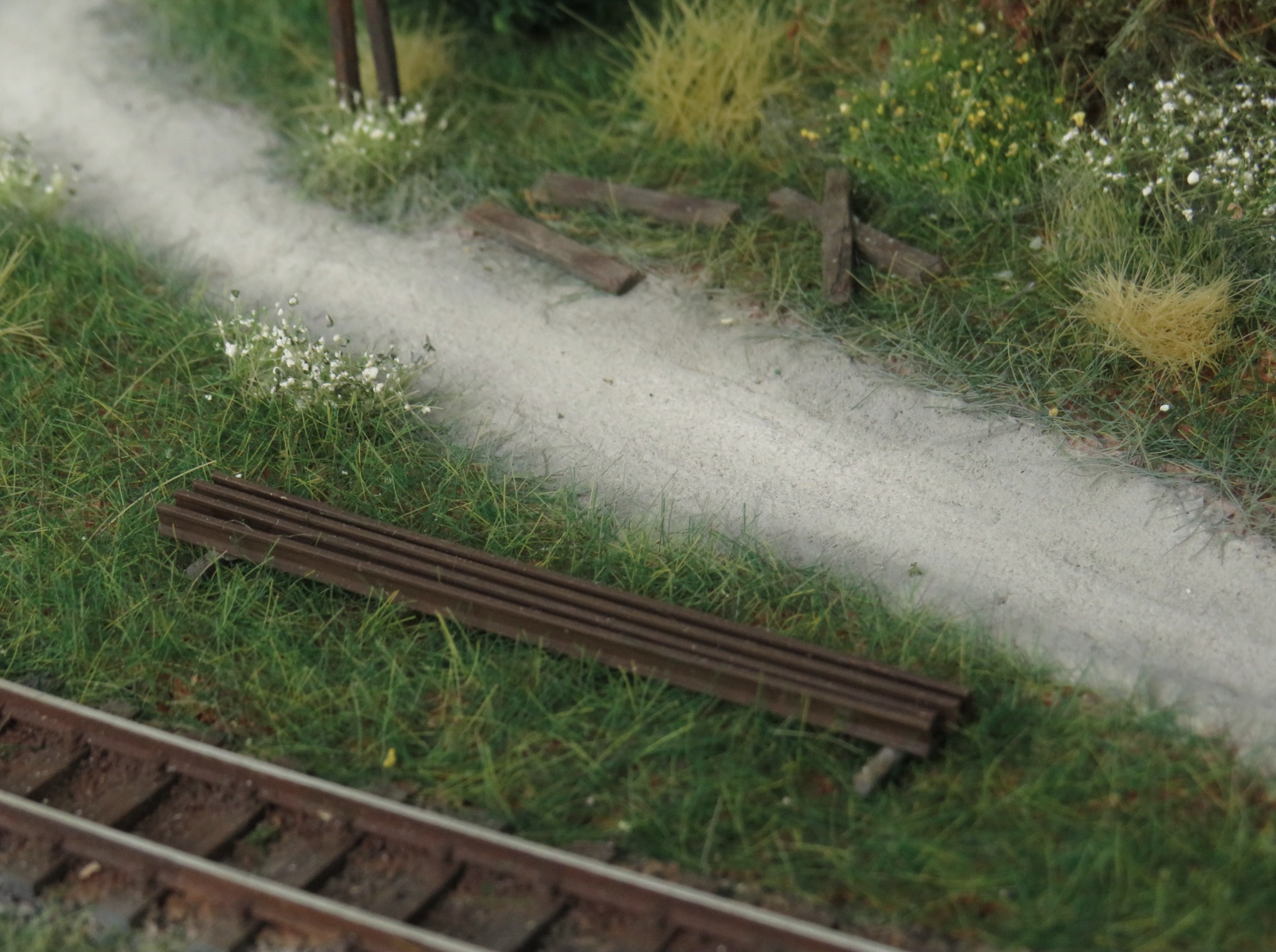

Рельсы под замену. А в кустах шпалы валяются.
Кажется, я научился нормально делать провода:

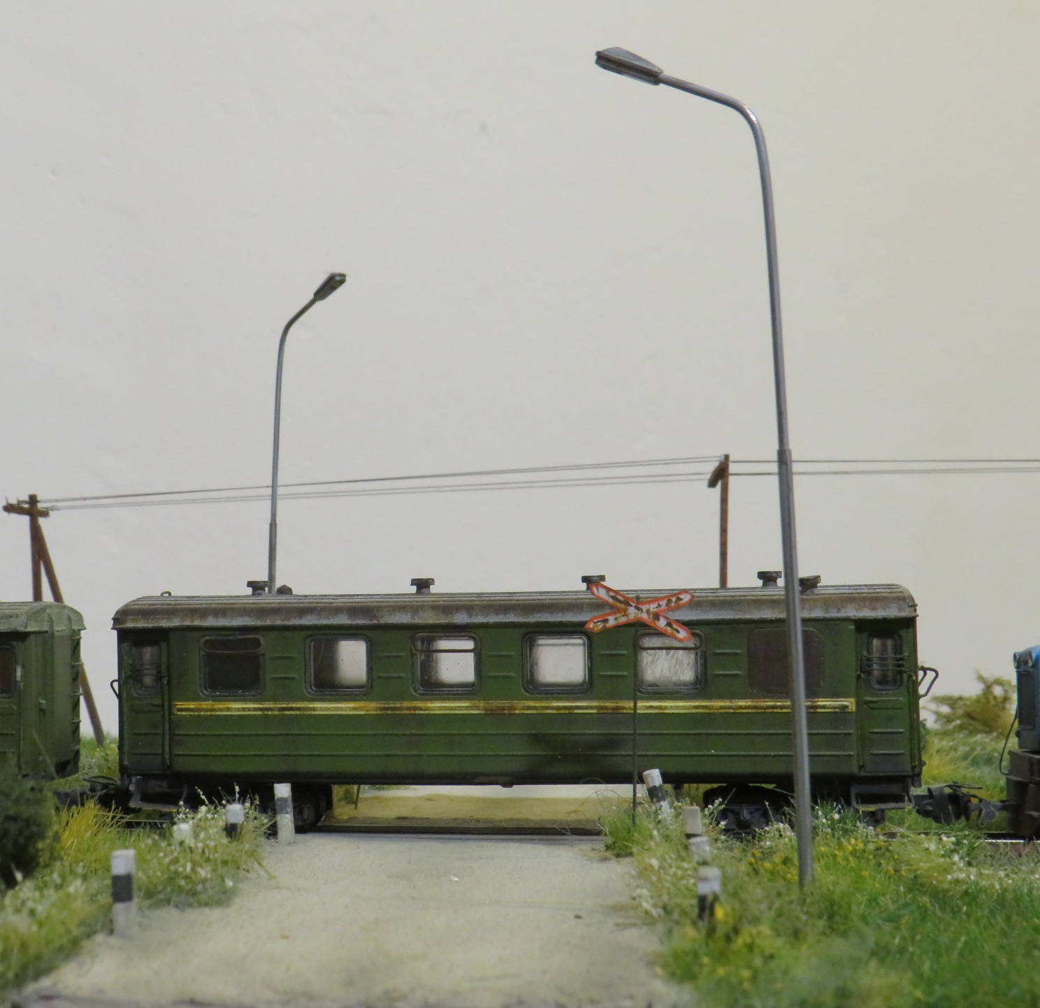

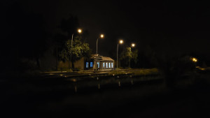

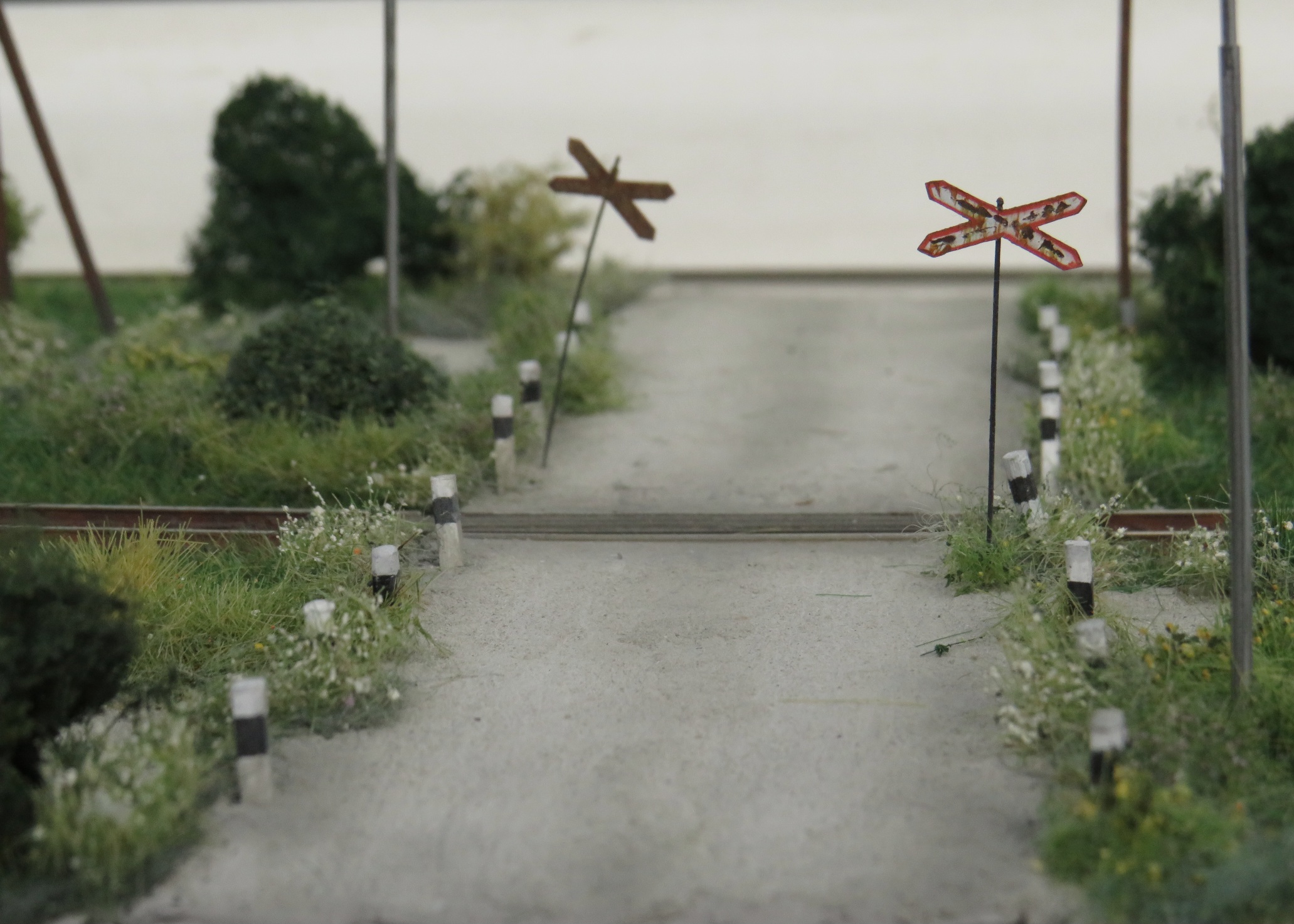

Переезд
Ночной режим

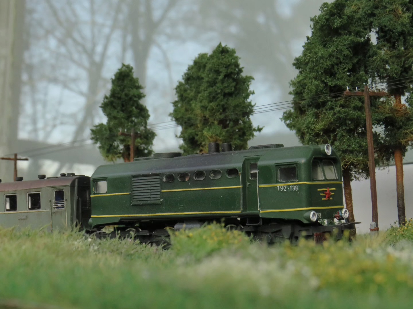

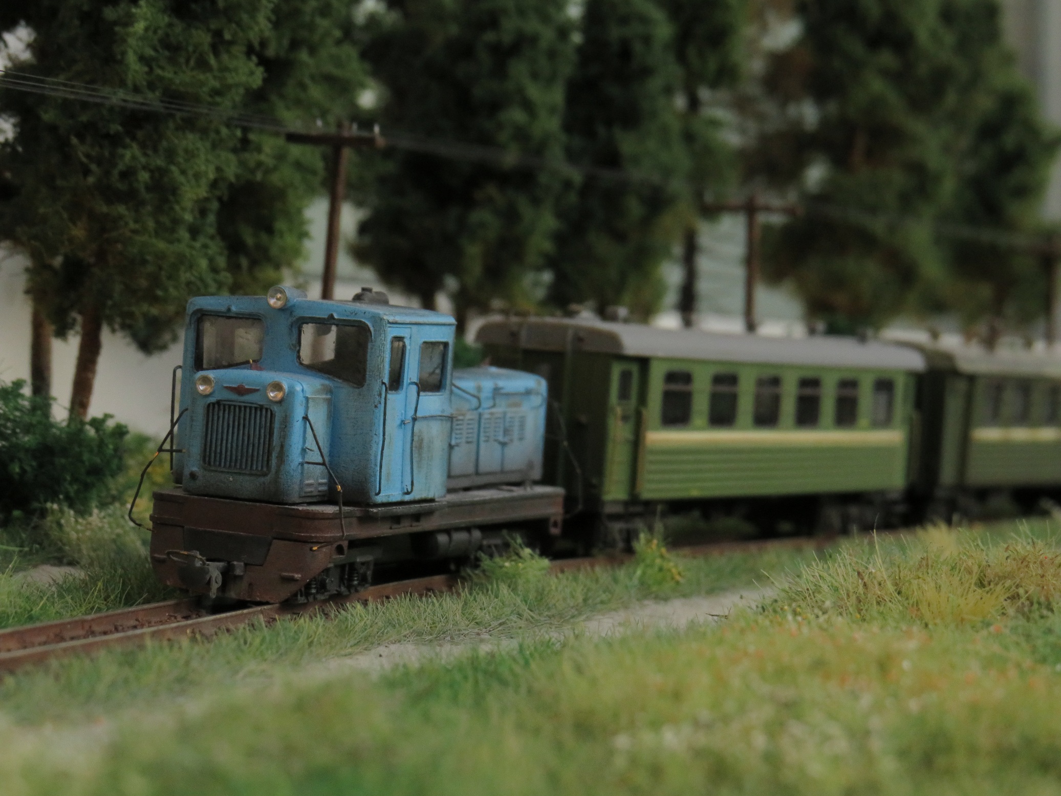

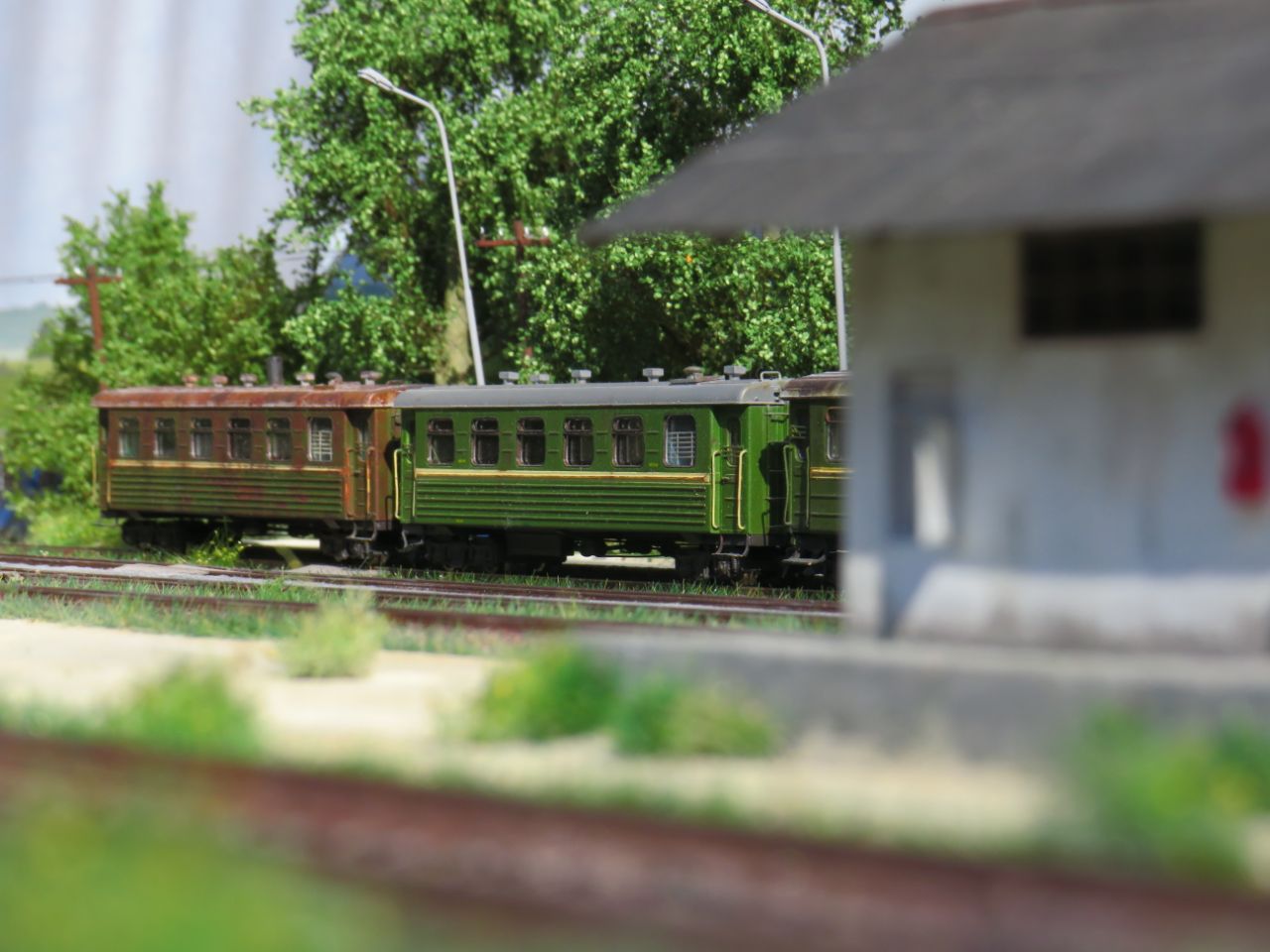

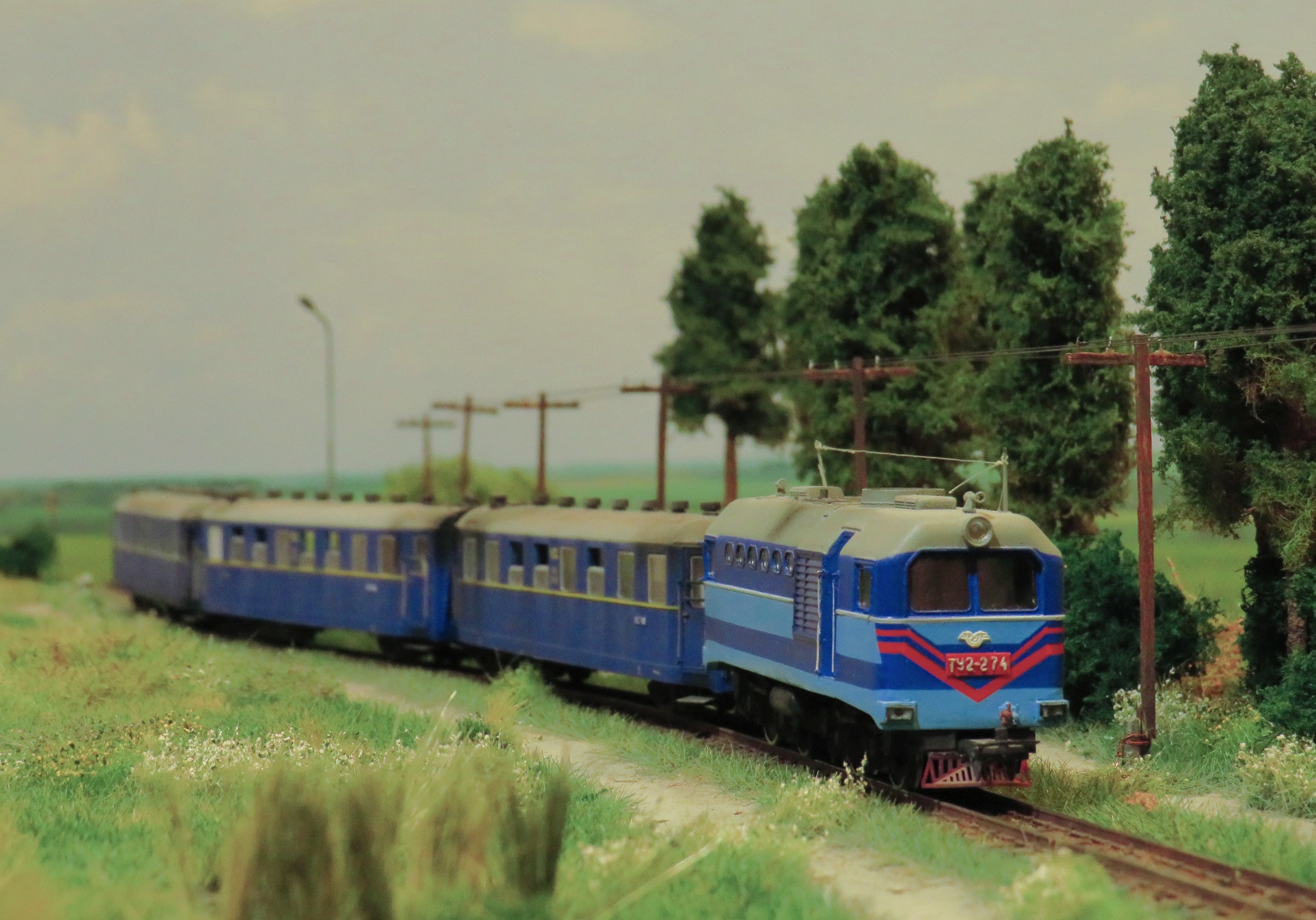

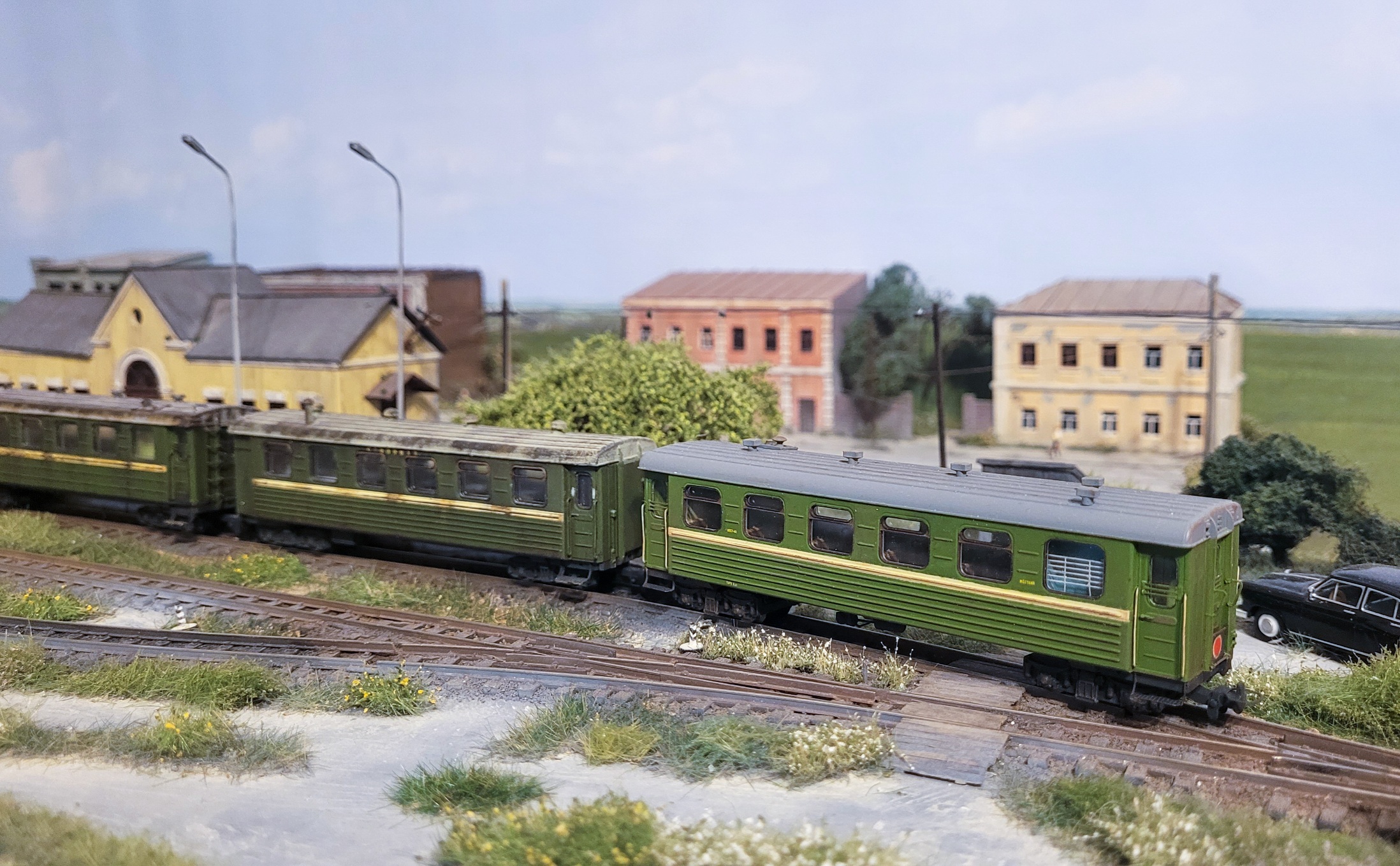

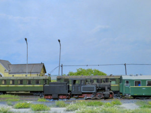

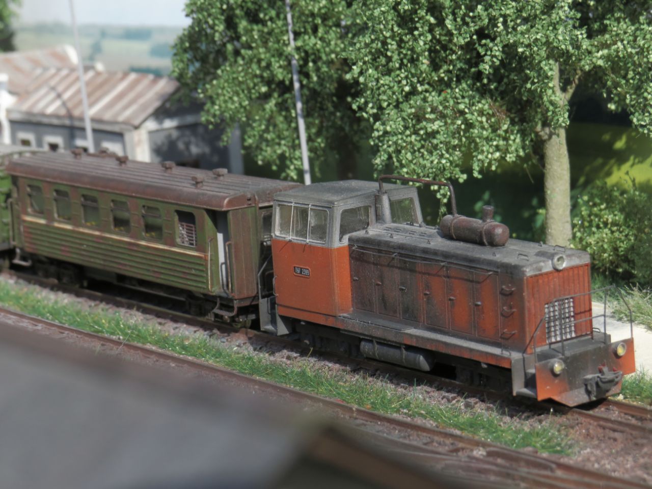

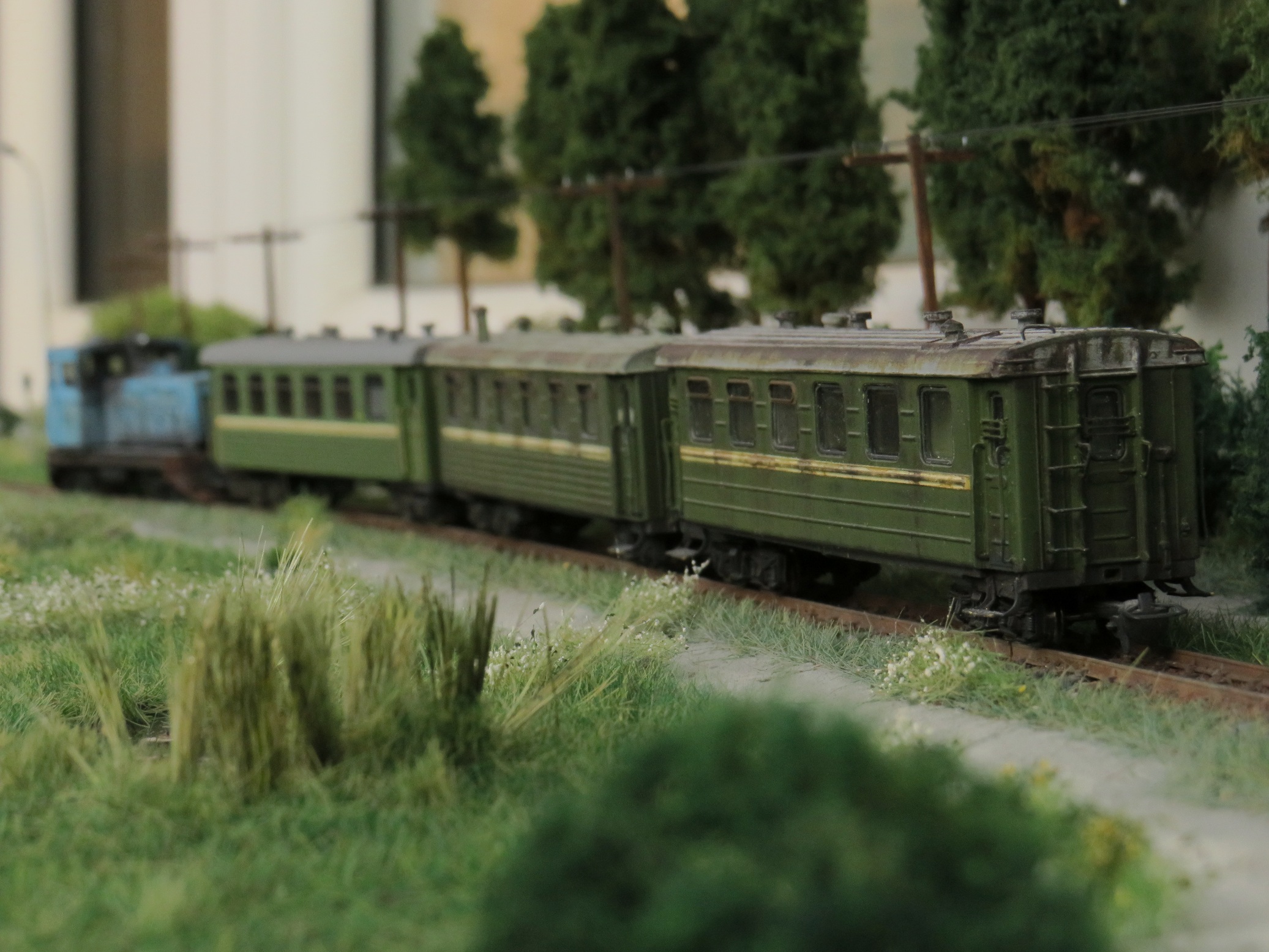

И, конечно, поезда
Несколько скучноватый модуль получился, но - это всё-таки перегон...

КАЙФ! От не вірю, що модуль скучний. Хіба світло не для сприйняття його у всій красі. Спробуй на сонечко його винести і сфотографувати.
Дуже гарно :!:

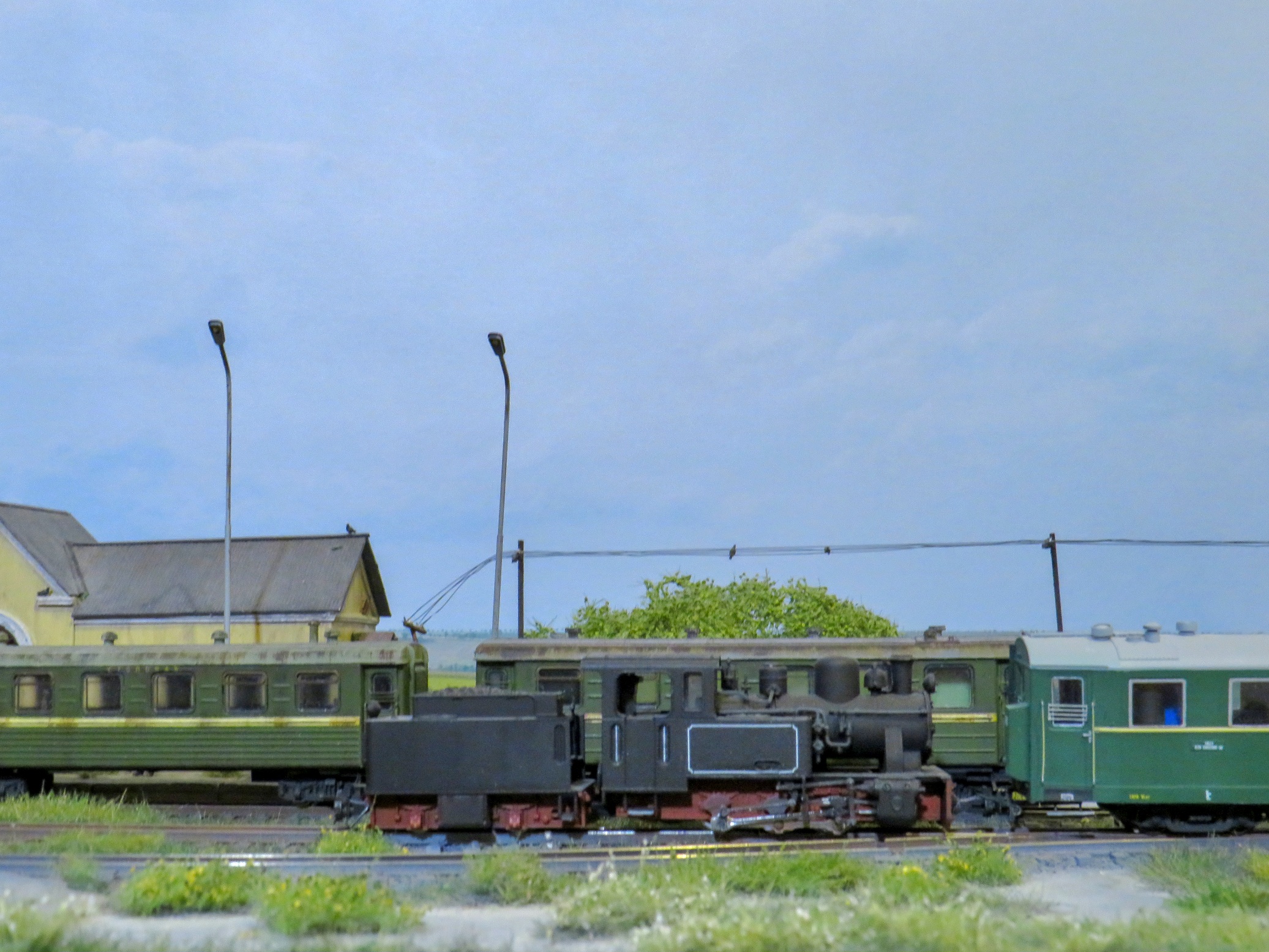

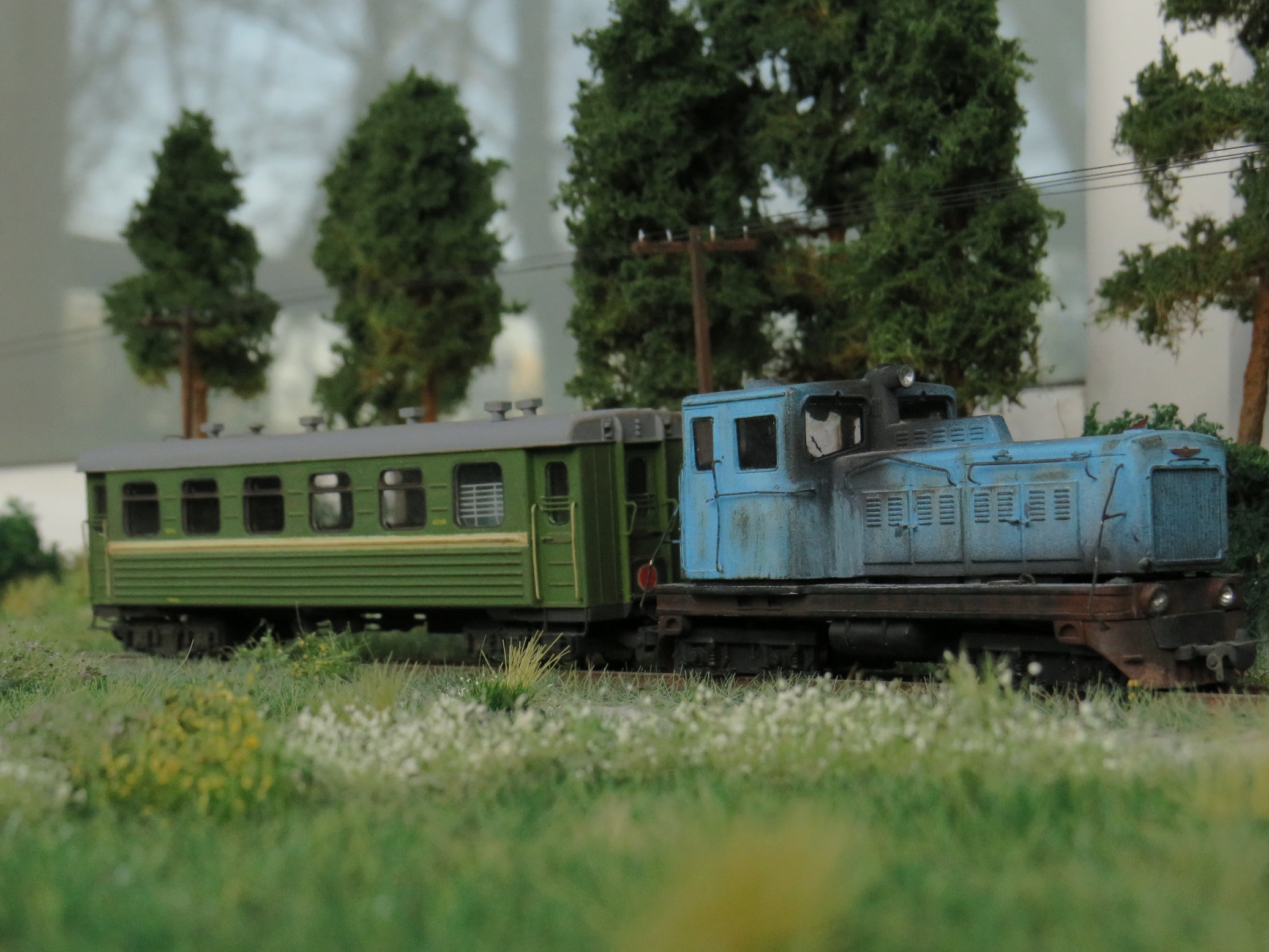

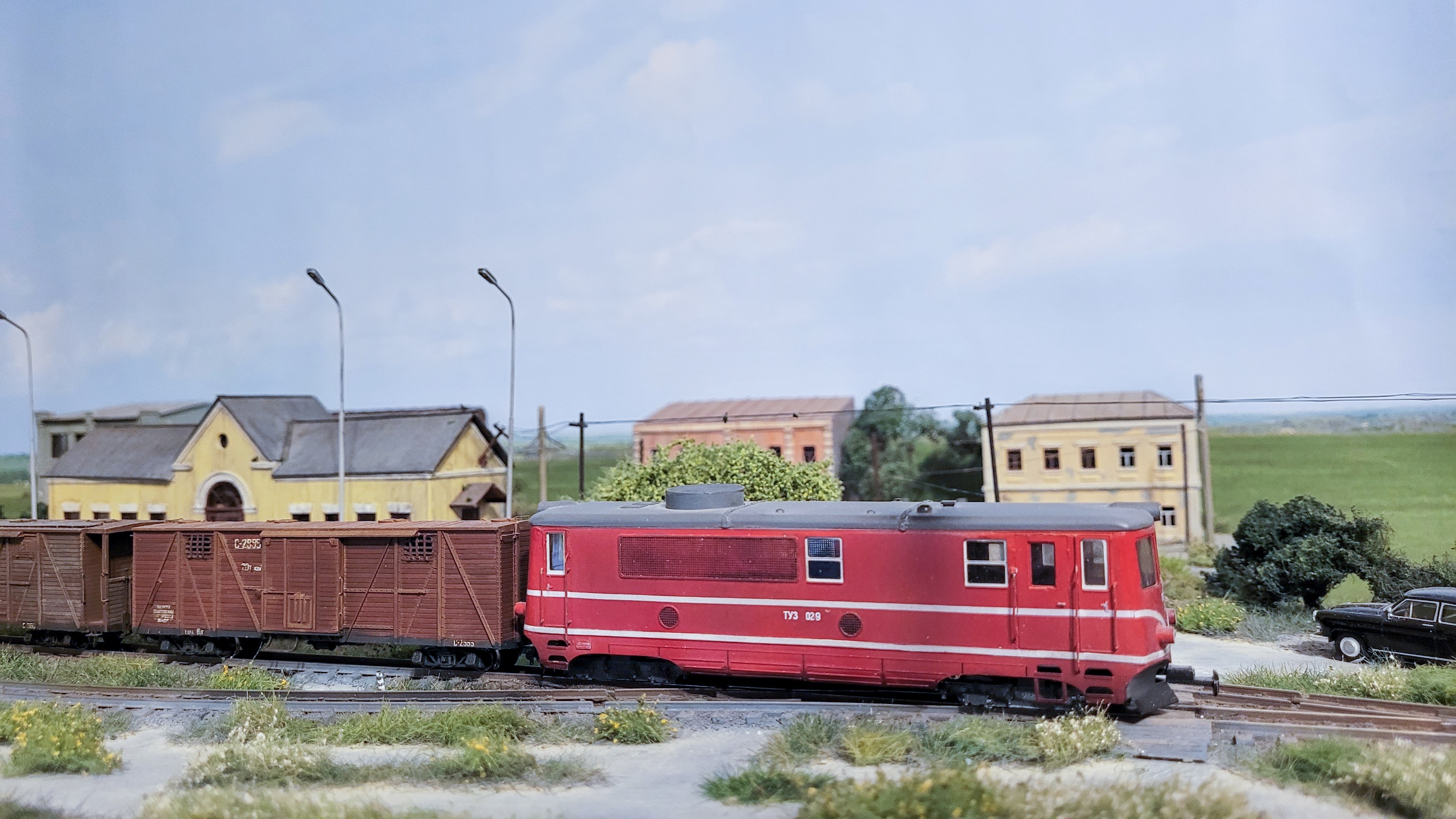

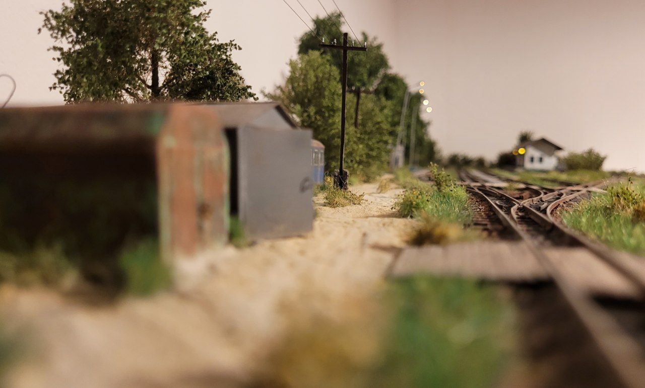

Наконец-то обзавёлся нормальным фоном для макета (от Auhagen).
Устроил небольшую фотосессию:

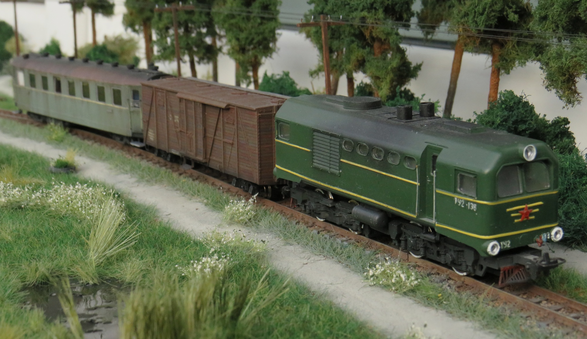

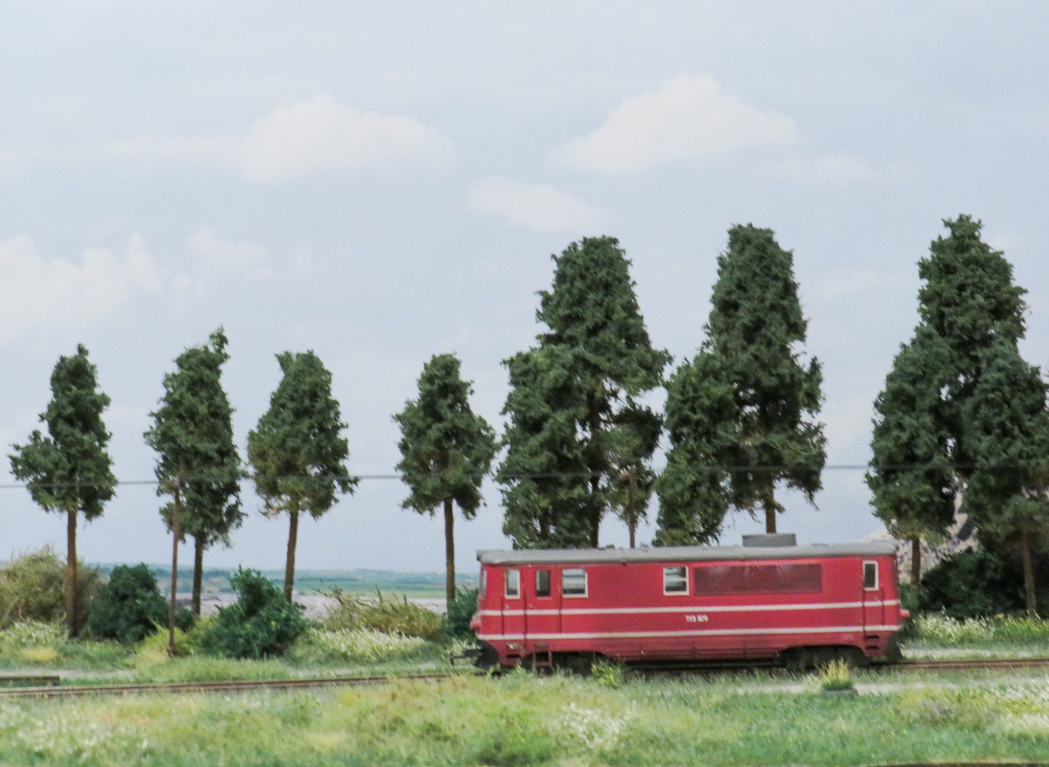

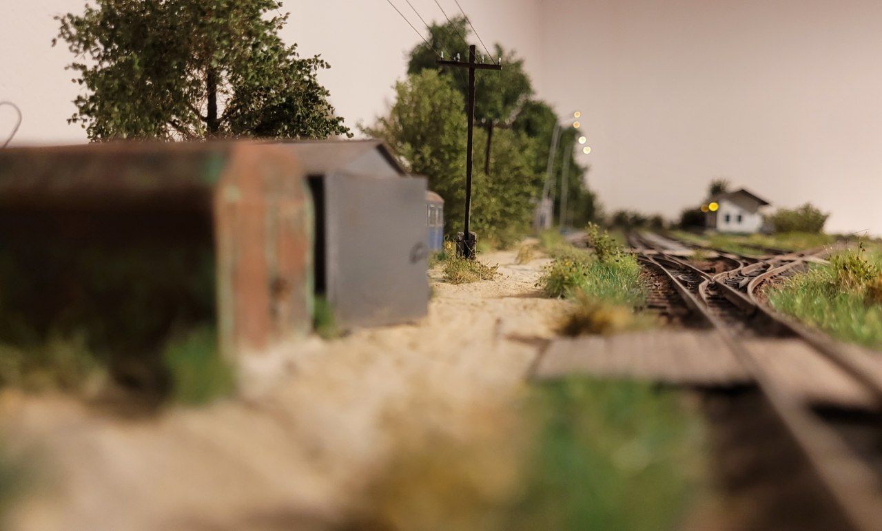

Немного подшаманил "лесной модуль", прикрутил фон - получились вот такие фотки:
Пора строить вторую станцию, а то узкоколейка у меня пока что "в никуда" 🙂

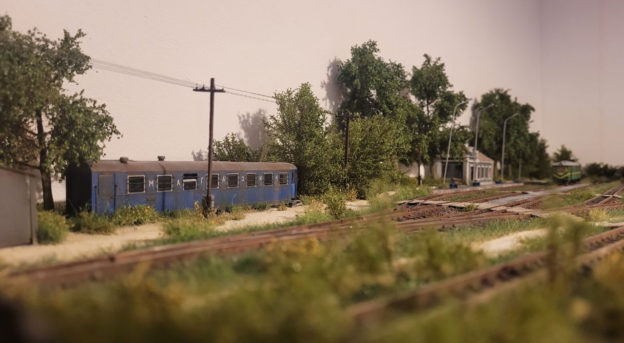

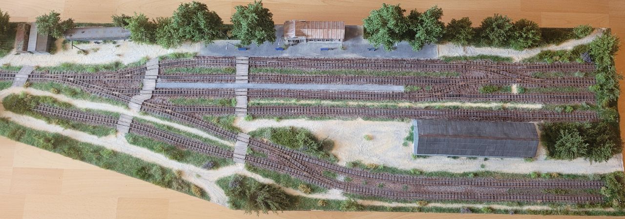

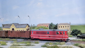

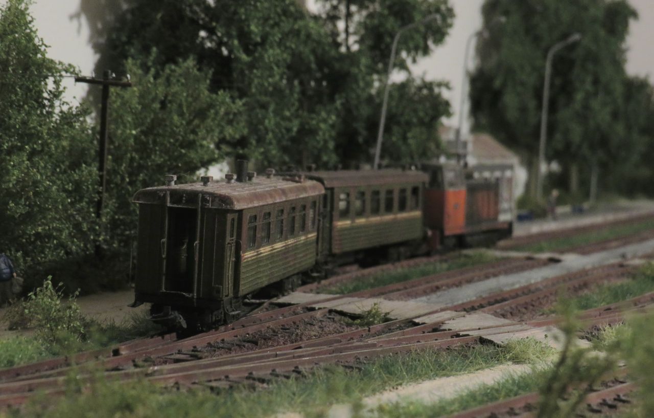

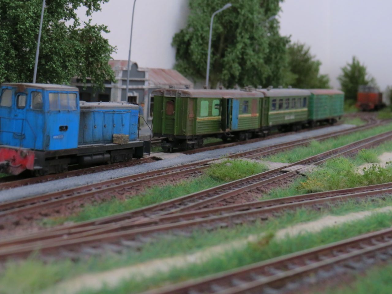

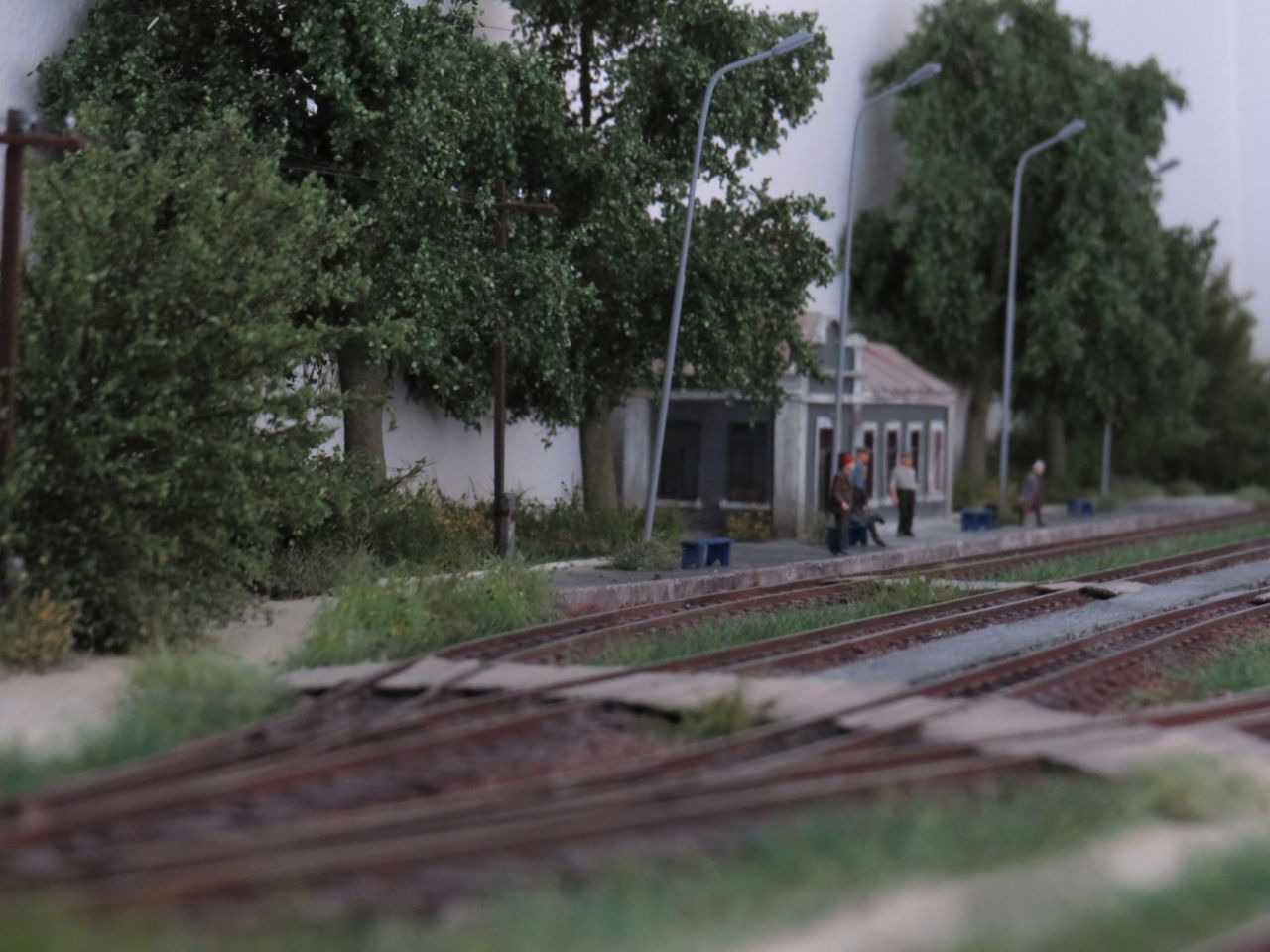

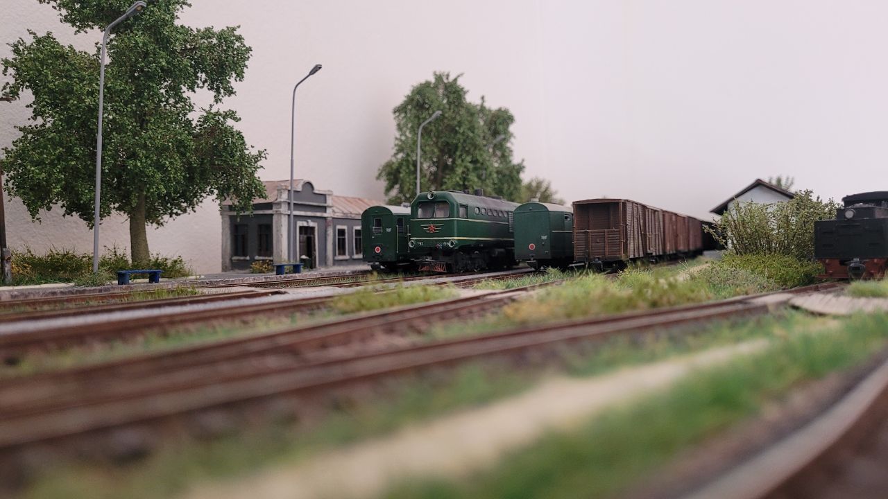

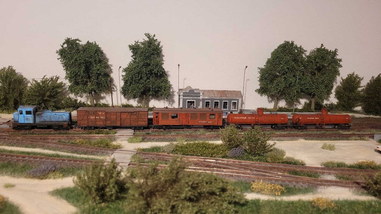

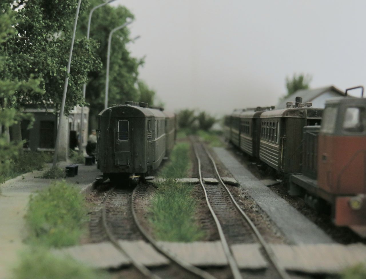

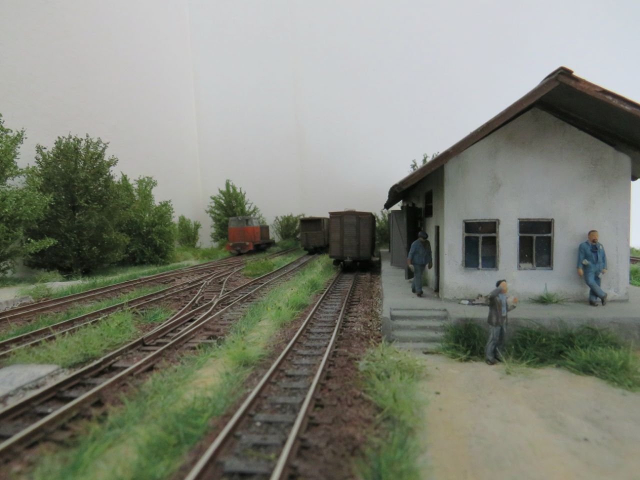

Со времени последнего поста в этой теме прошло больше года.

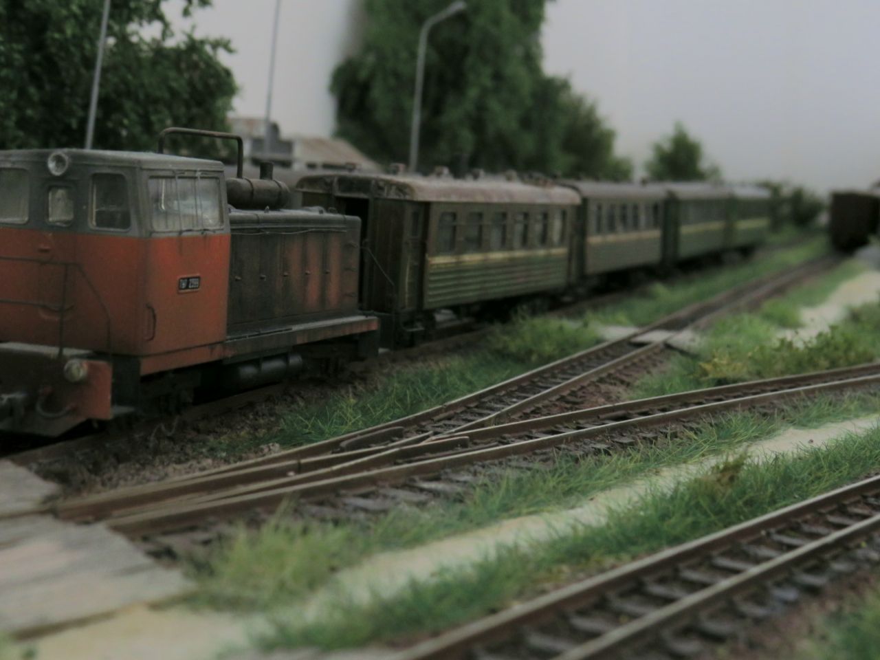

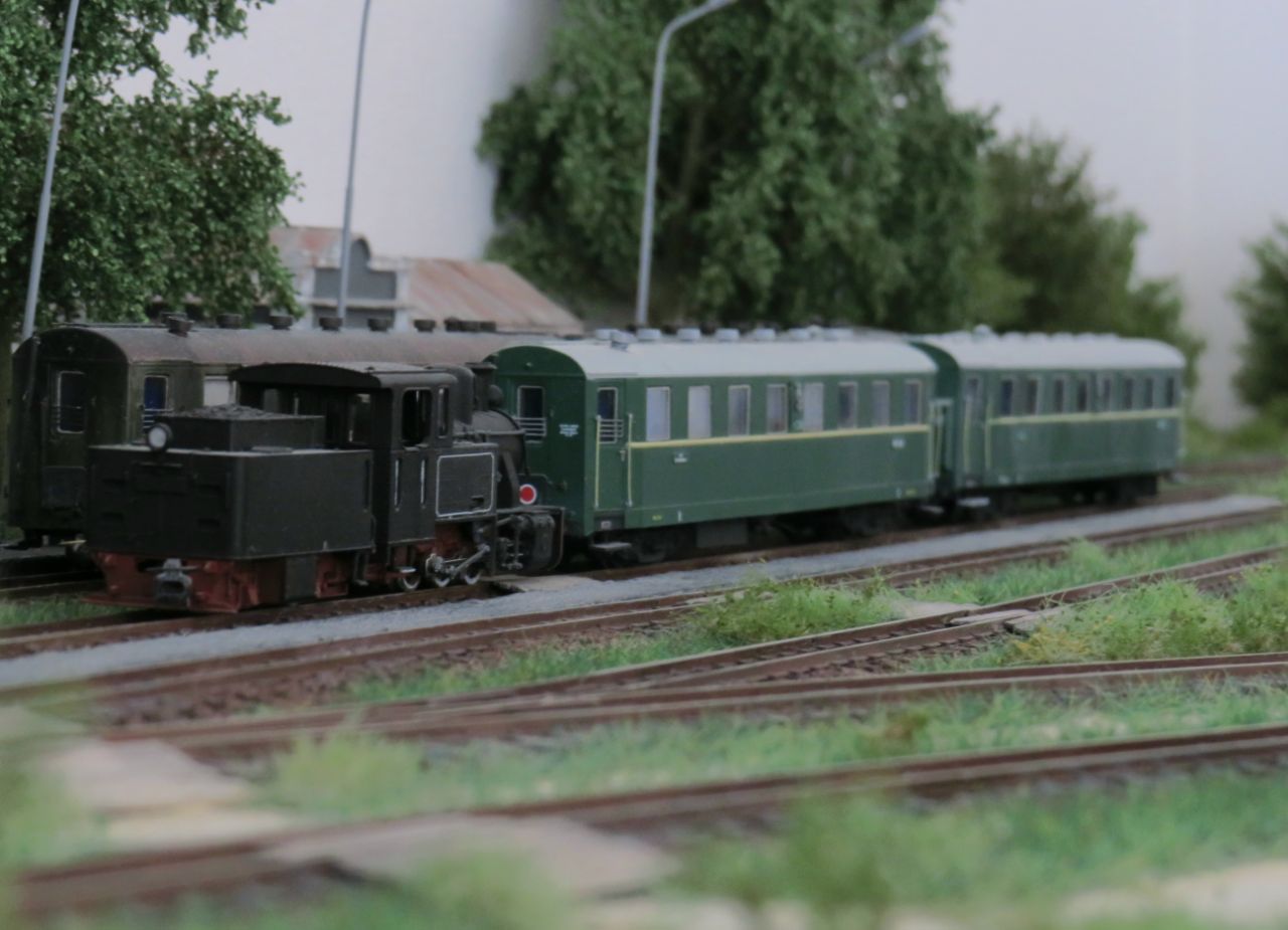

За это время макет увеличился - появилась новая станция, значительно больше первой.

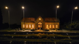

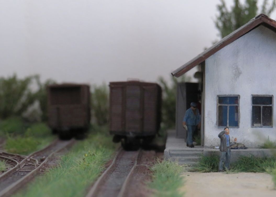

На станции 6 путей, 7 тупиков, 10 стрелок. Длина станции - 1.5 метра

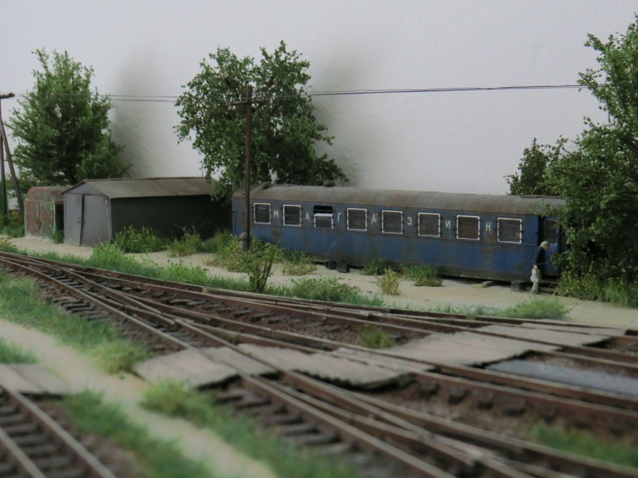

Есть вокзал, пакгауз, магазин, сделанный из списанного вагона Pafawag 3Aw, металлический гараж и гараж из половинки ТУ2. На станции много зелени, а местами даже прямо зарослей: это же узкоколейка...
Все здания сделаны вручную.

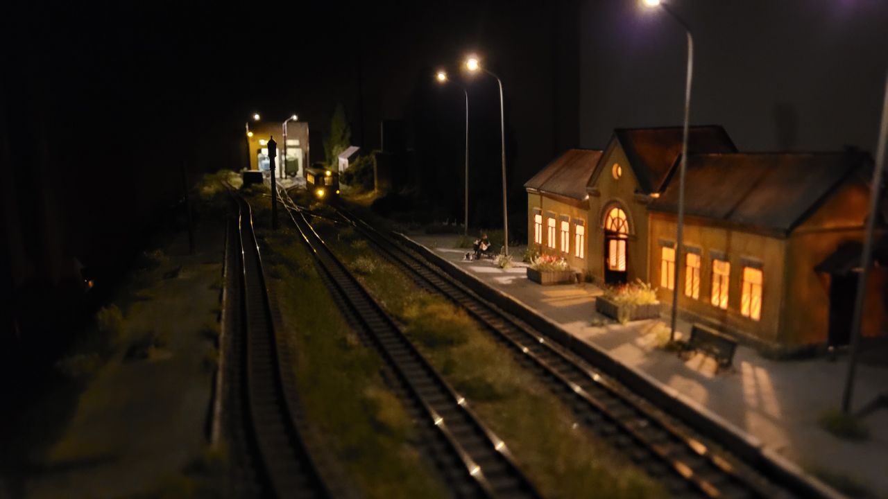

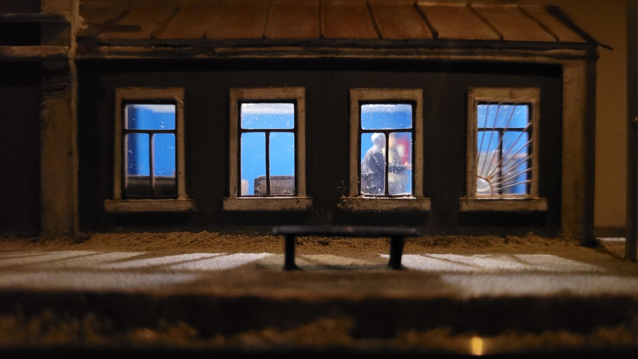

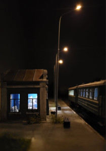

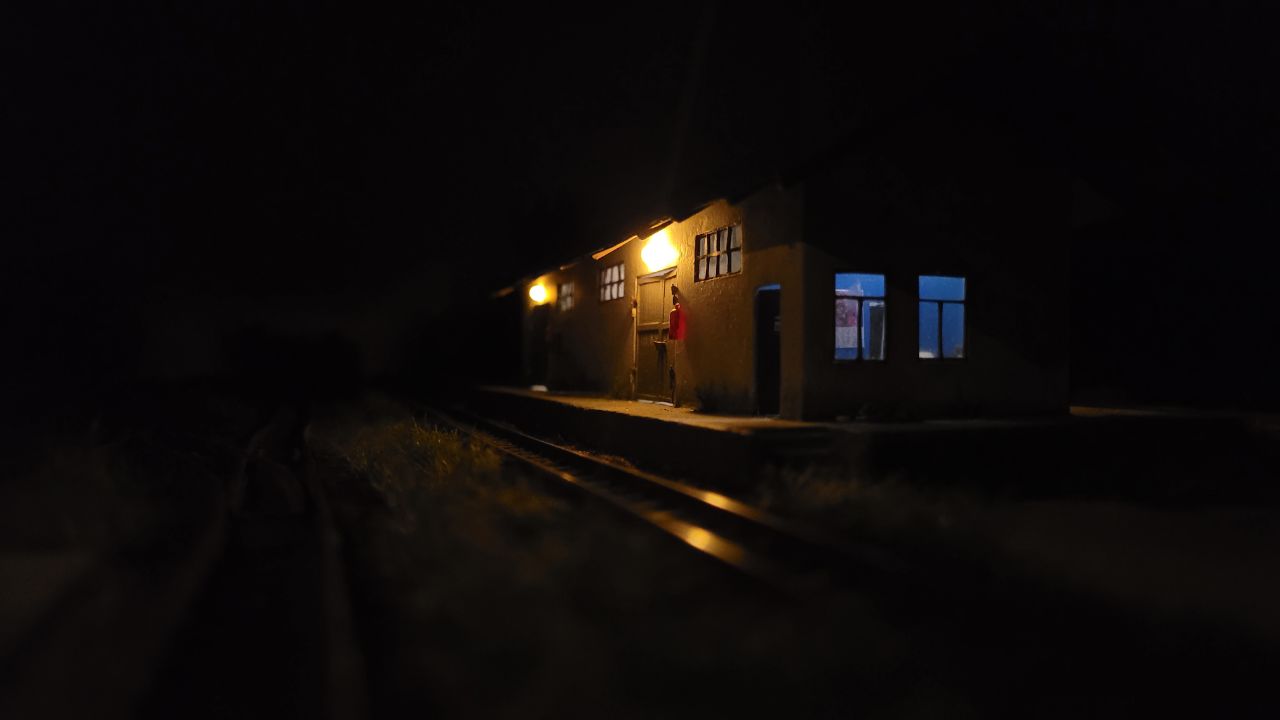

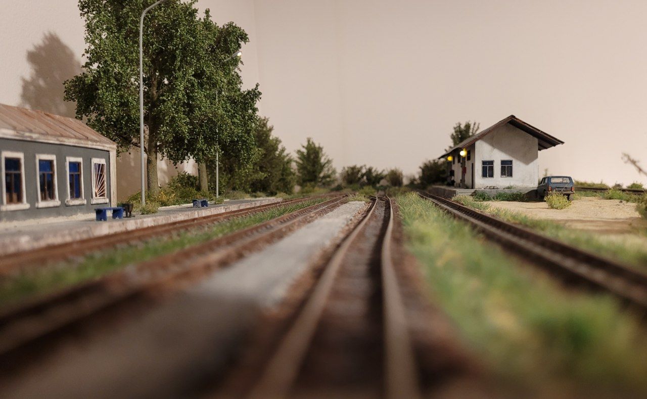

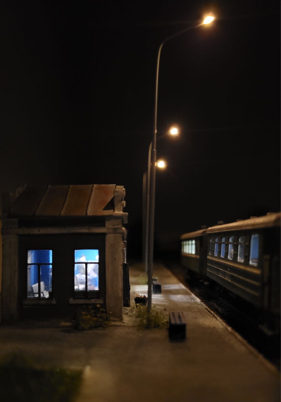

Предусмотрен ночной режим - освещение станции и свет в зданиях.
Собственно, фото ниже.

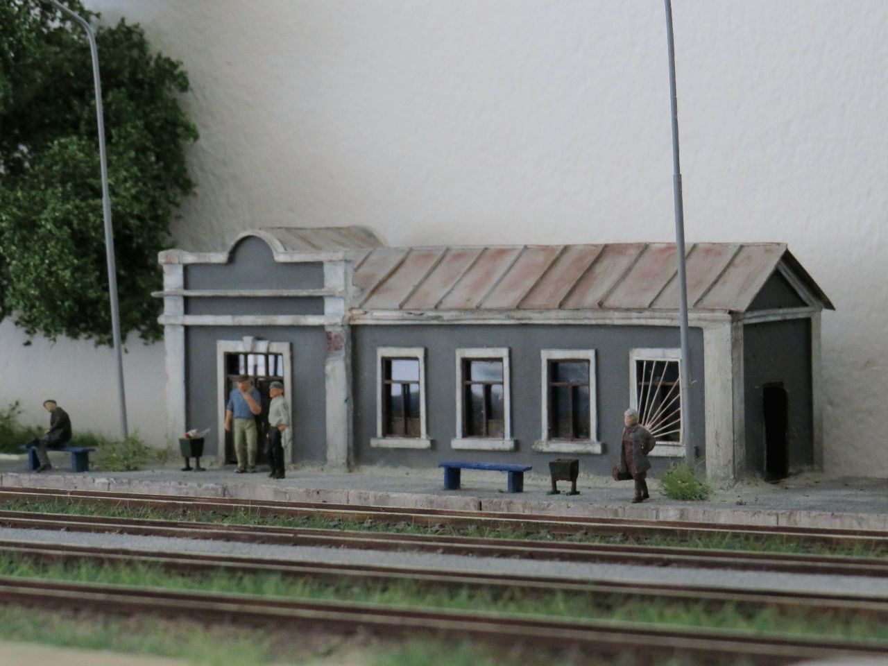

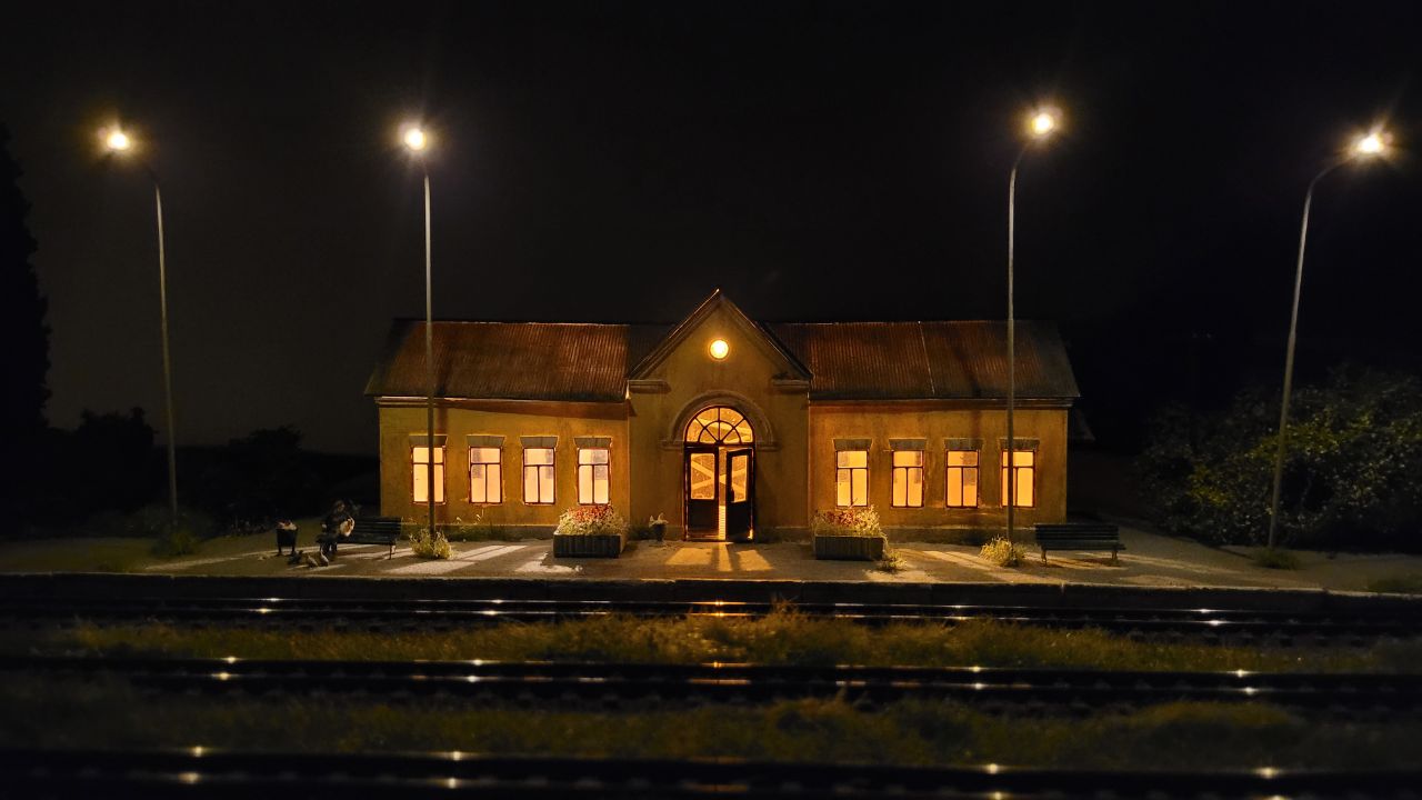

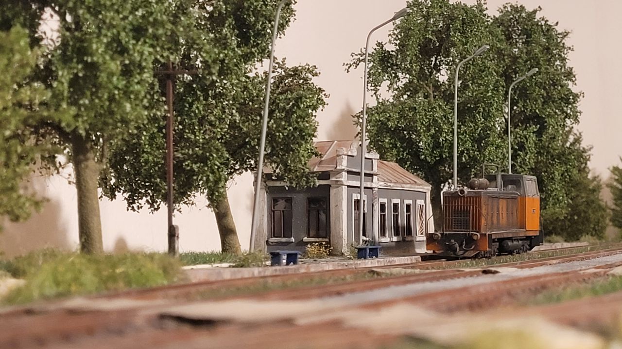

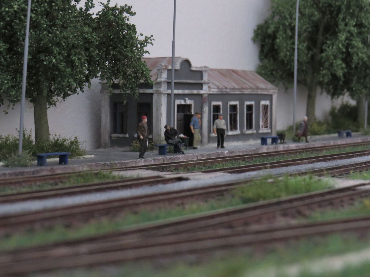

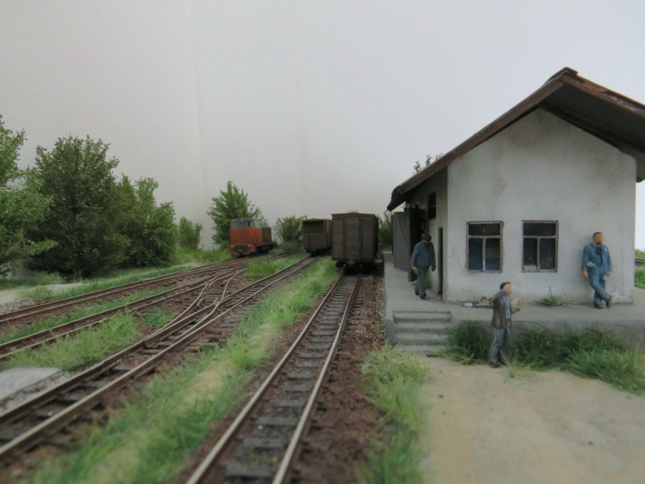

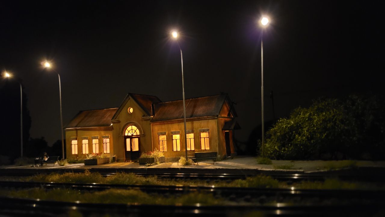

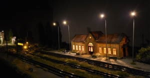

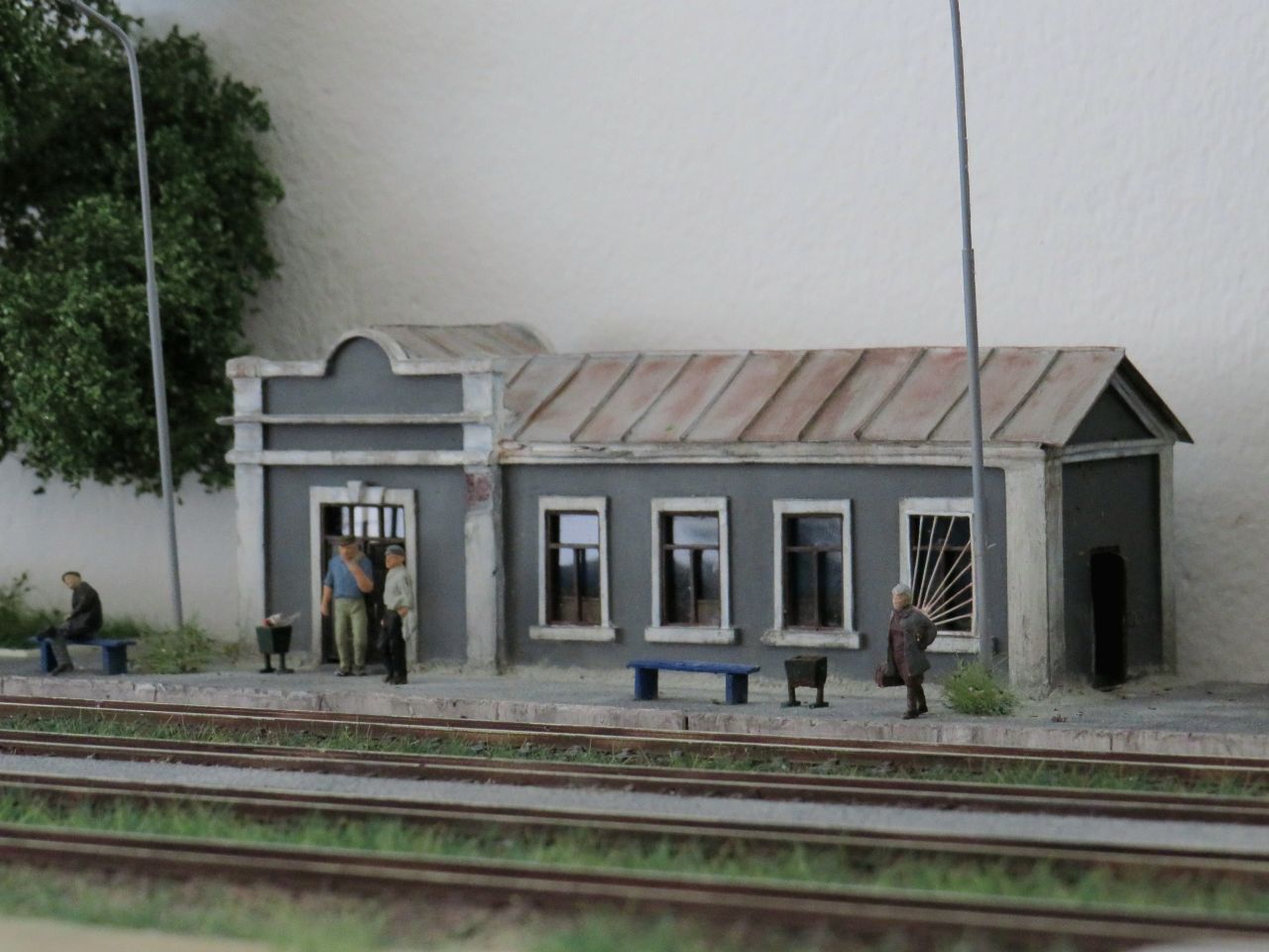

Вокзал
Прототипами послужили вокзалы Гайворонской узкоколейки (Дохно и Бершадь), но здание сделано всё-таки по мотивам. В вокзале проработан интерьер и установлены фигурки. Есть касса, фойе и зал ожидания. Двери открываются.

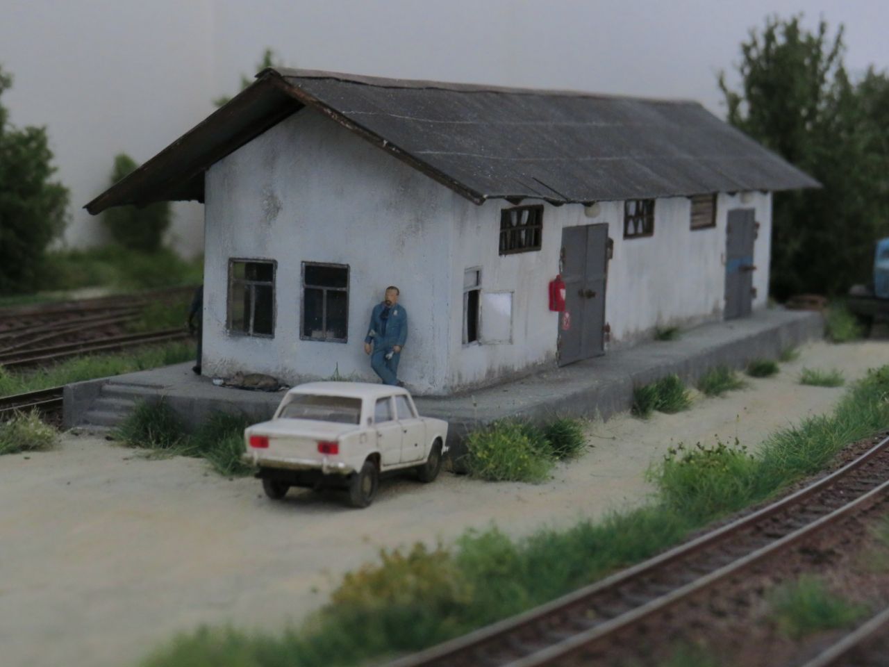

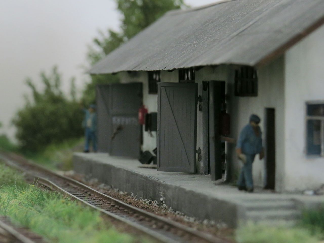

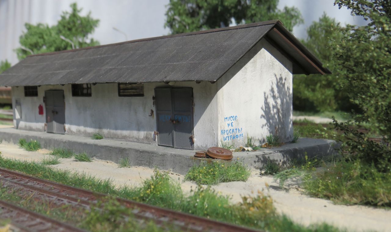

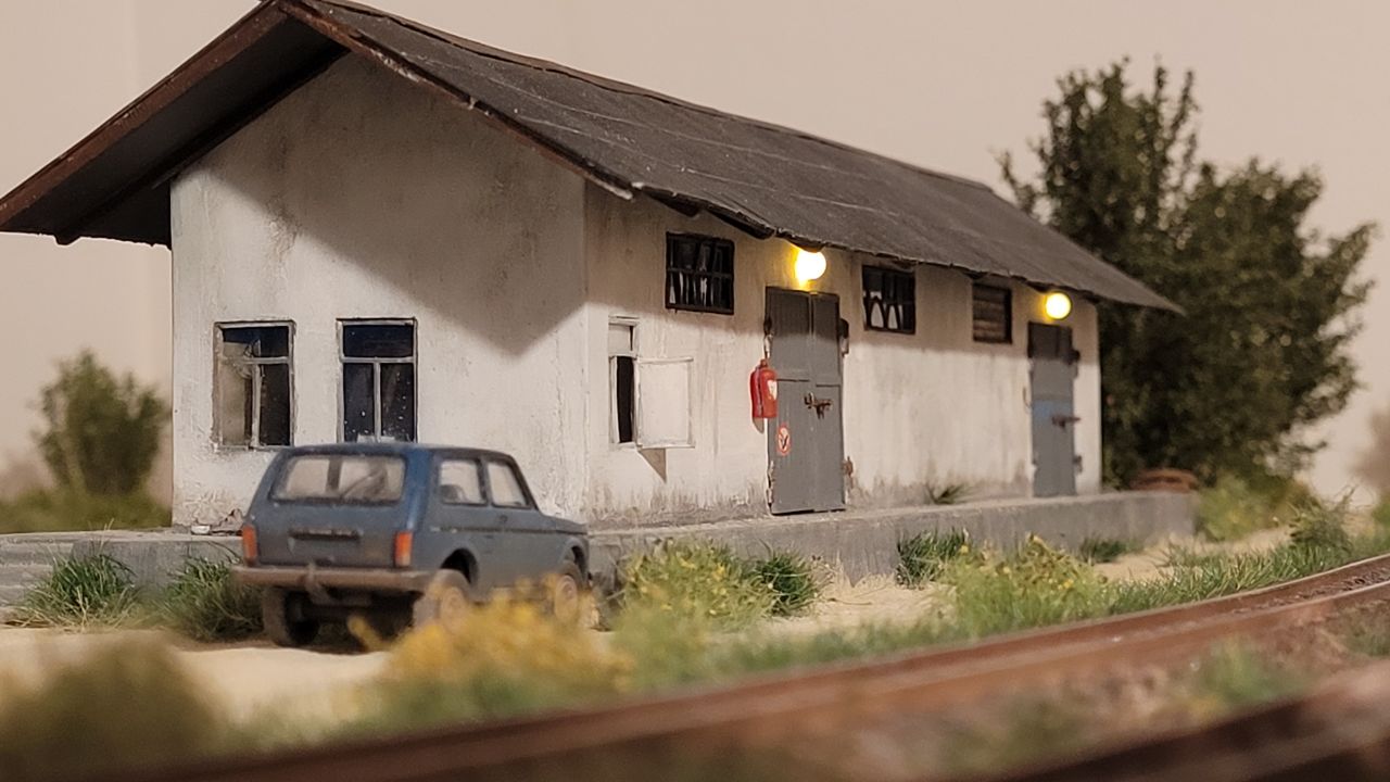

Пакгауз

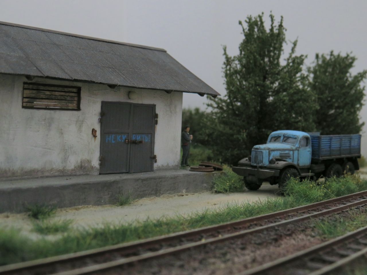

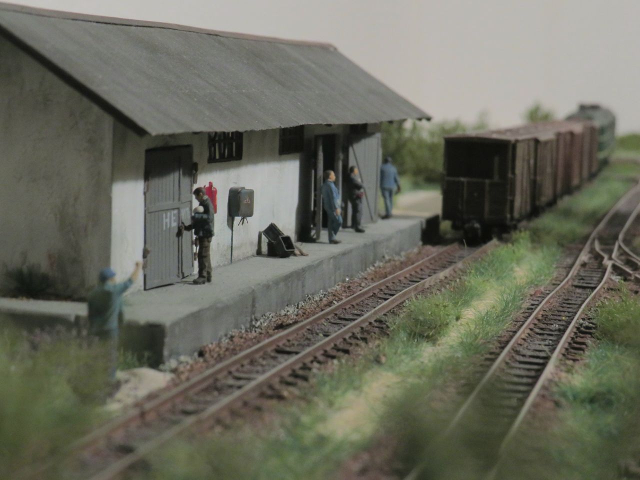

Самое сложное здание на макете. Все ворота открываются и оборудованы действующими засовами. Есть "контора", куда дверь тоже открывается. В помещении склада установлено немного стеллажей.

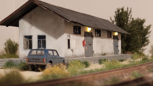

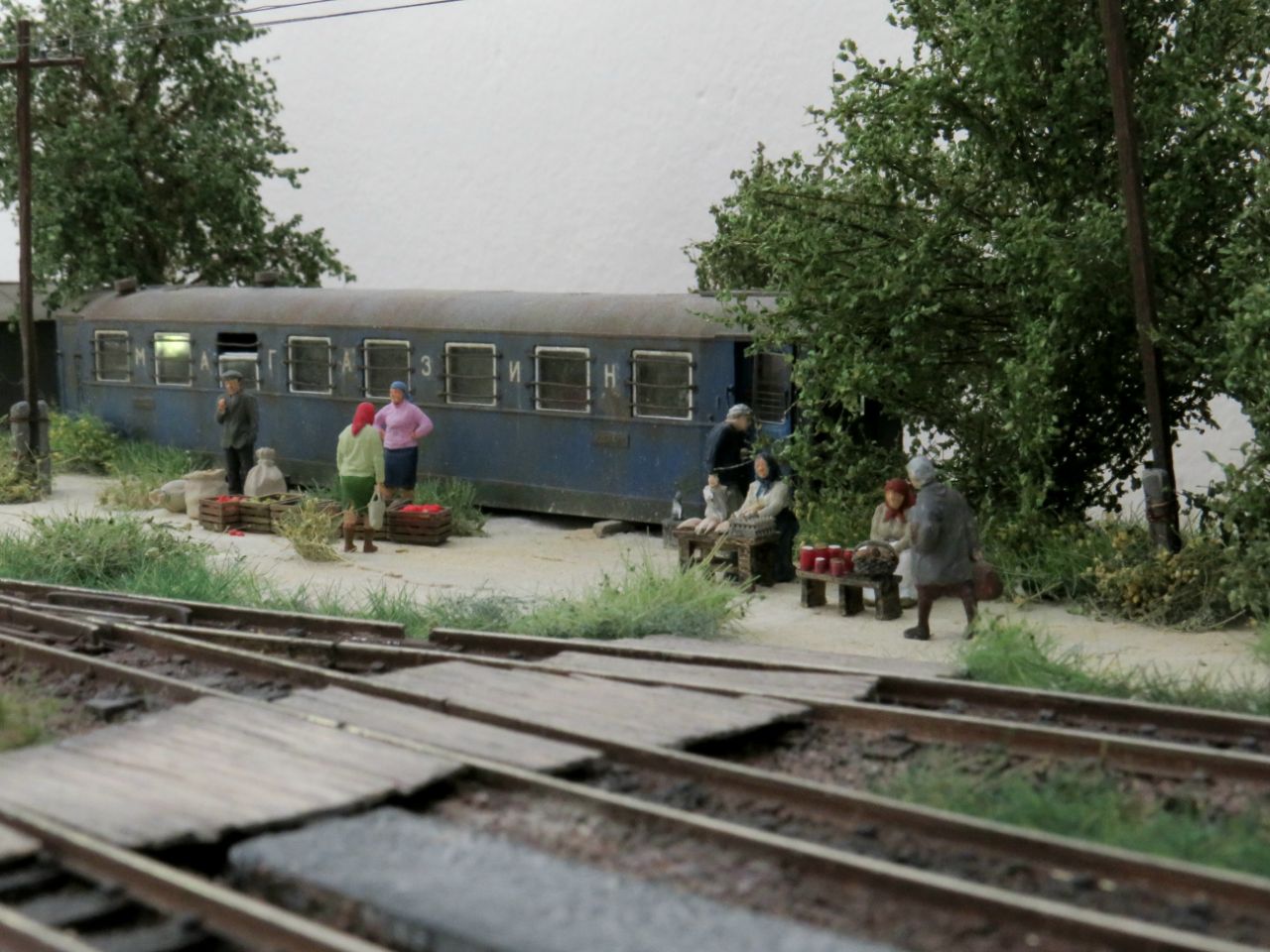

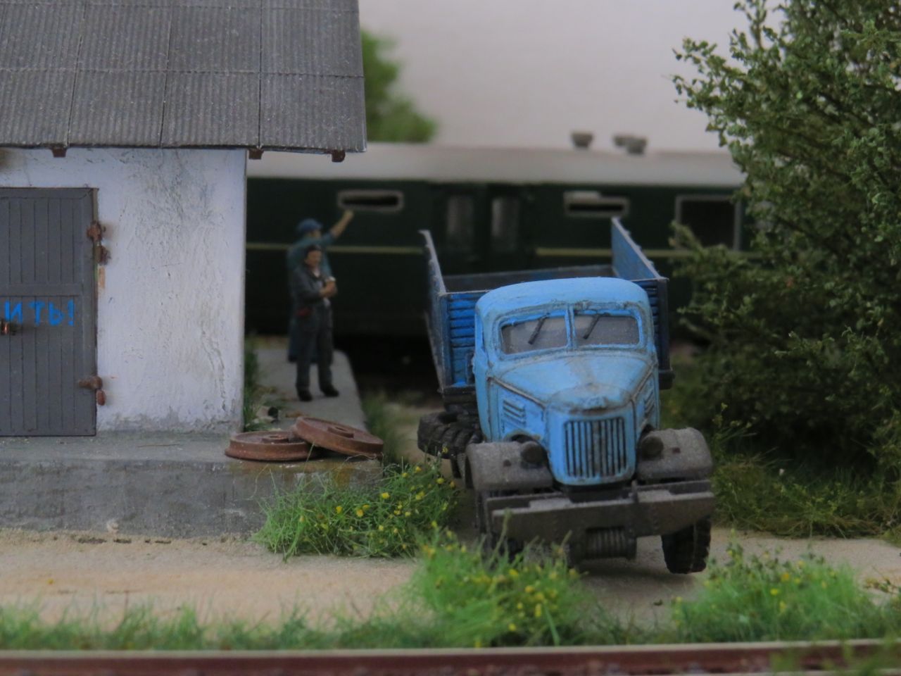

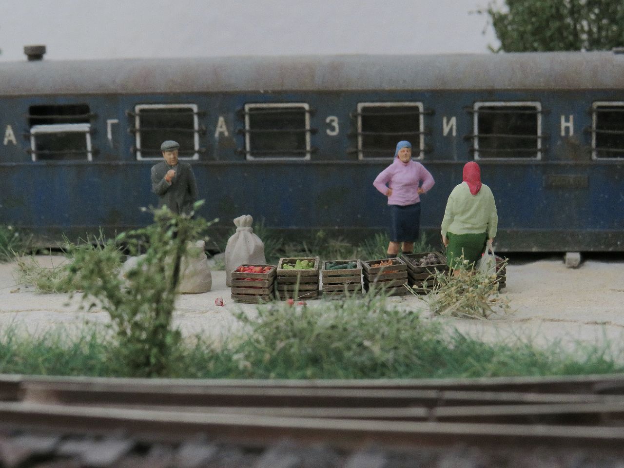

Магазин

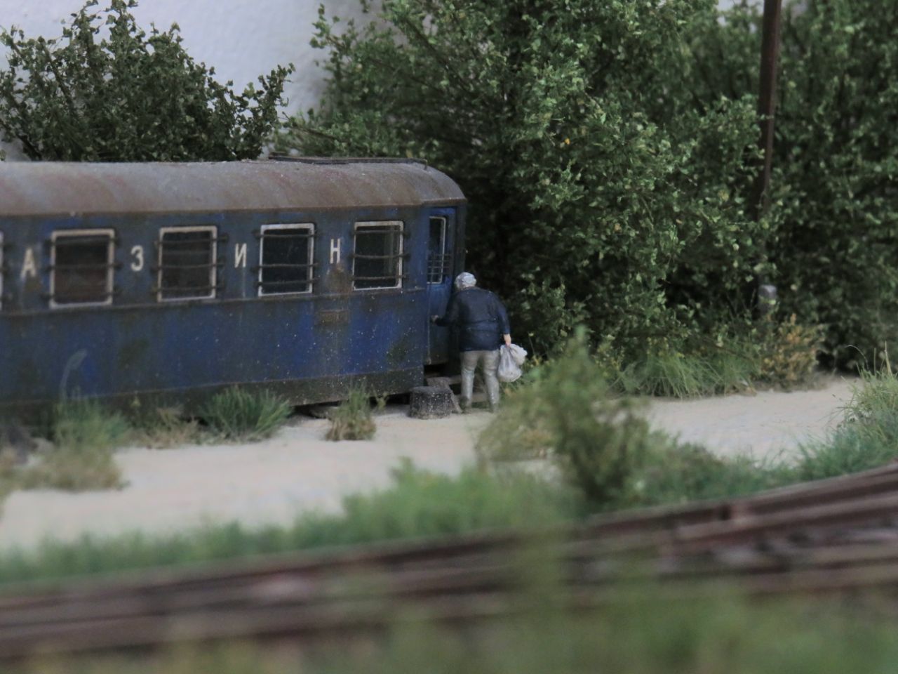

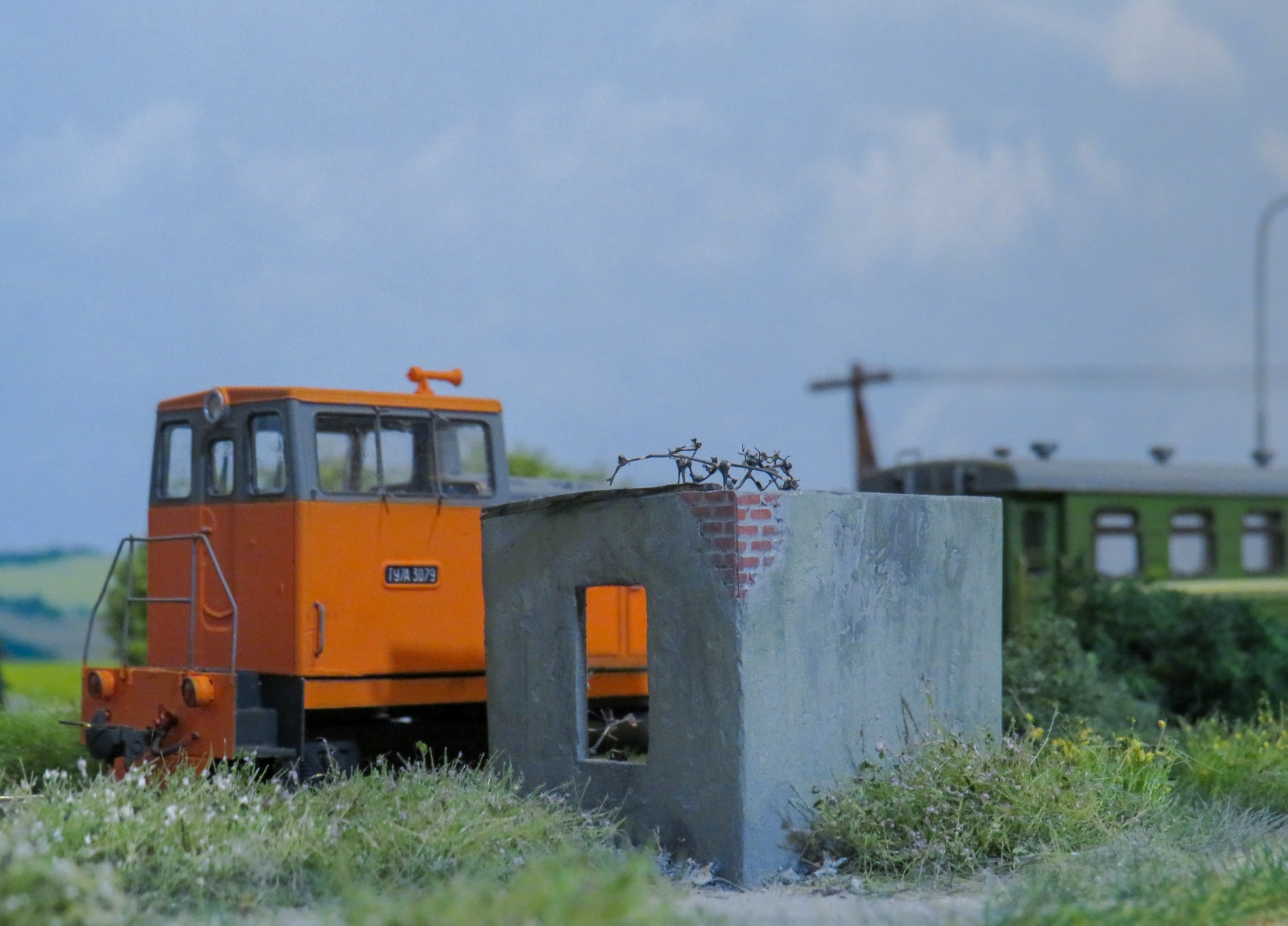

Cписанный вагон Pafawag 3Aw, снятый с тележек и переоборудованный в магазин. Создан по реальным прототипам таких сооружений.
Сделан из бракованной отливки от RTM и доработан - решётки на окнах, открывающаяся дверь, интерьер, свет.

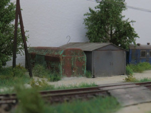

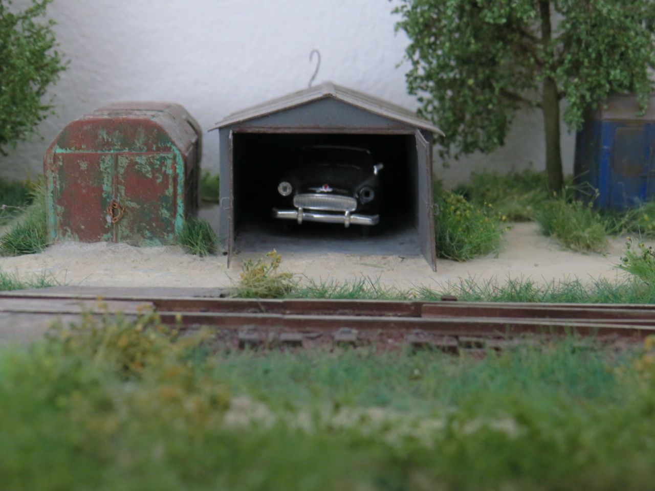

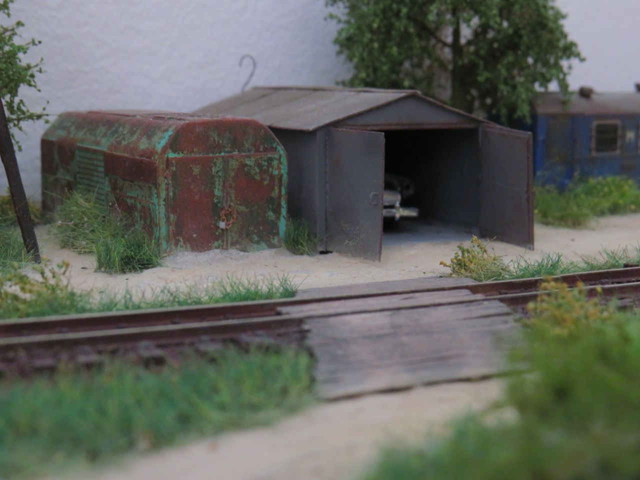

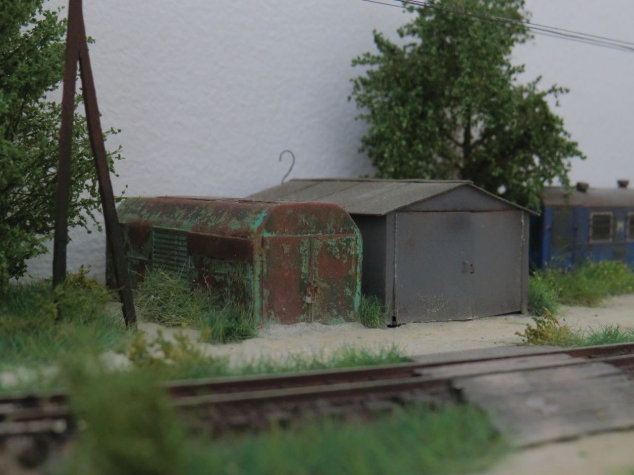

Гаражи
Один - стандартный металлический гараж с открывающимися дверями.
Второй сделан из основательно проржавевшей половинки ТУ2 (вторая половинка использована на соседней диораме). В этом гараже никаких функций нет.

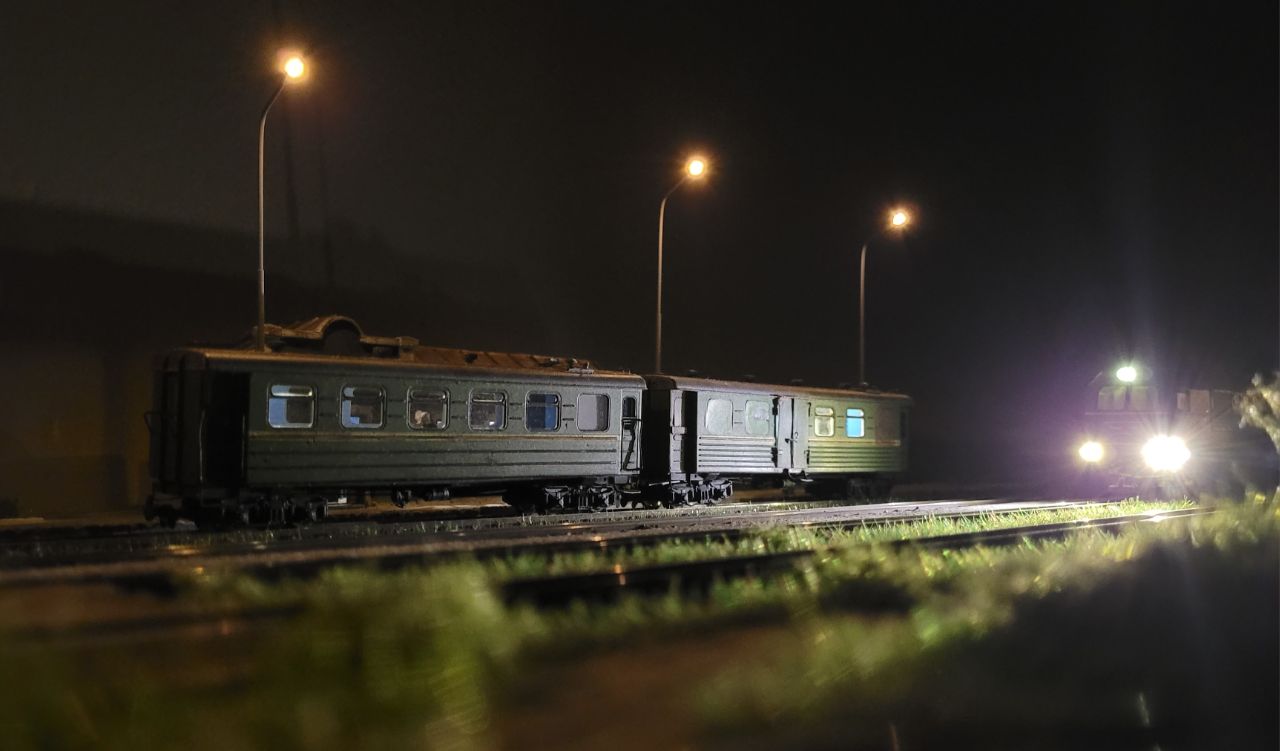

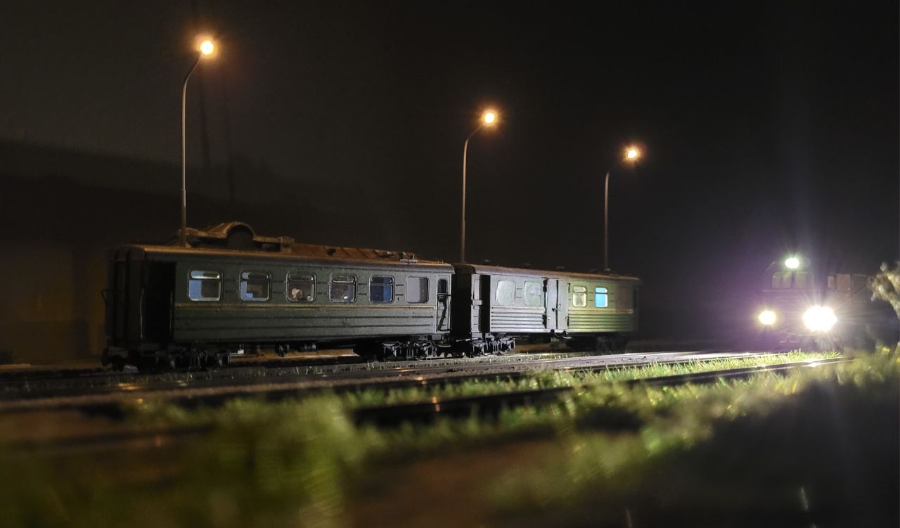

Ночные фото

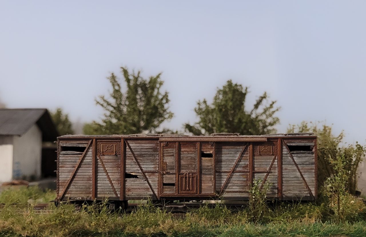

Всё подряд

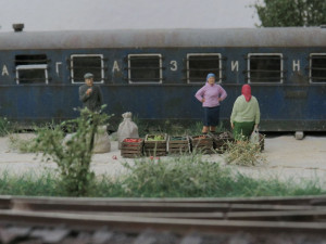

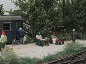

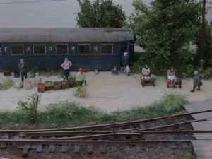

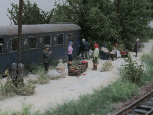

Возле пристанционного магазина ожидаемо вырос базарчик:
