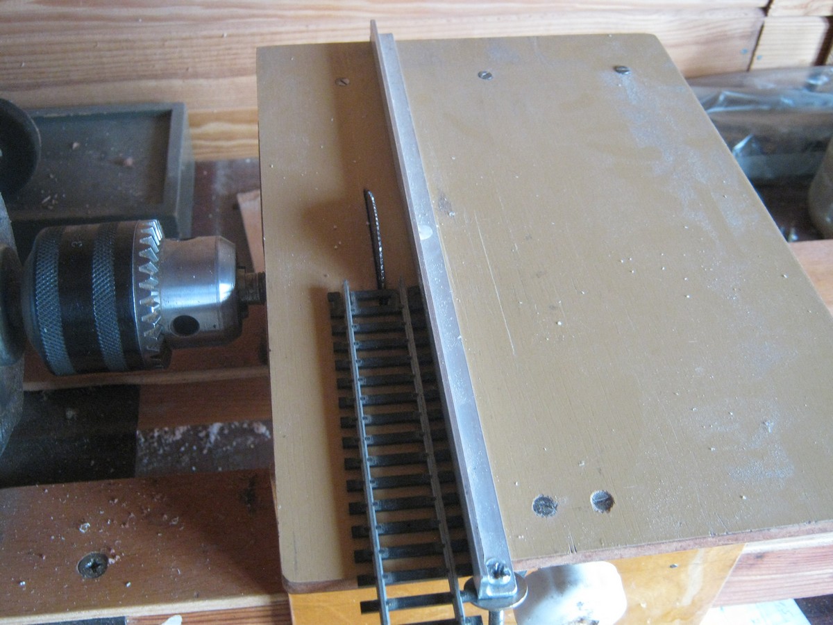

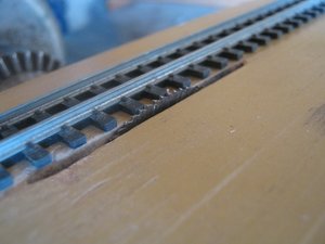

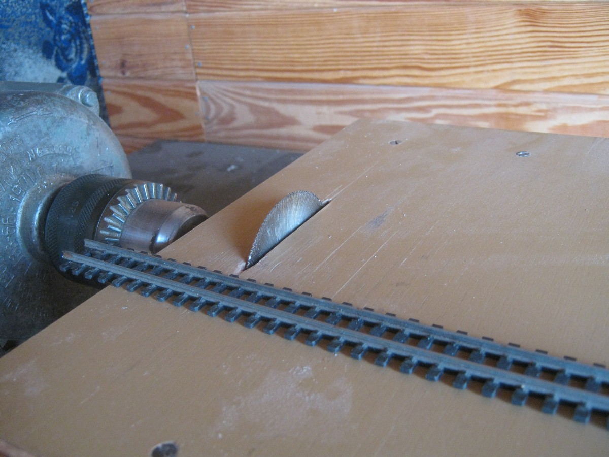

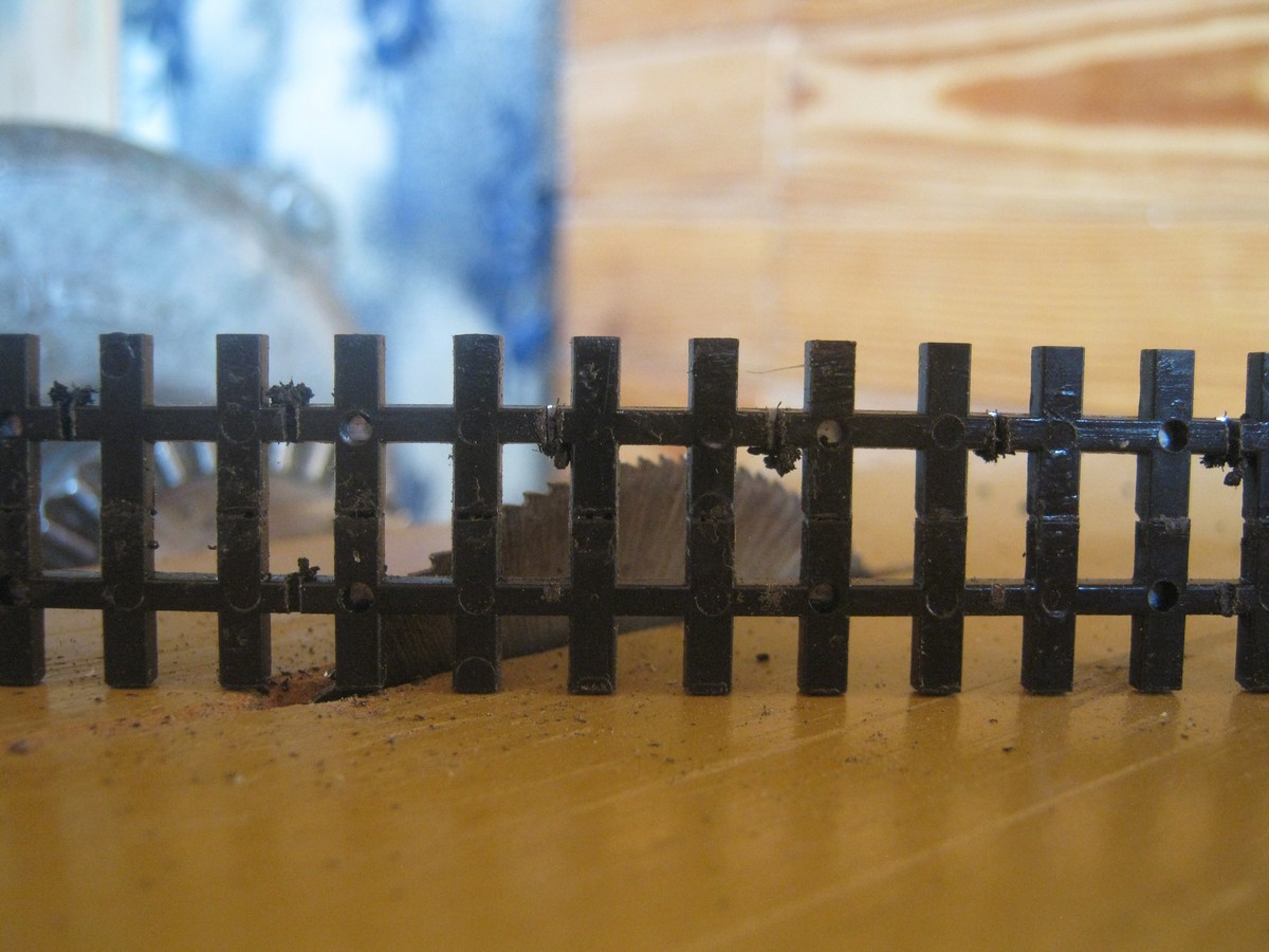

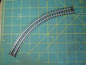

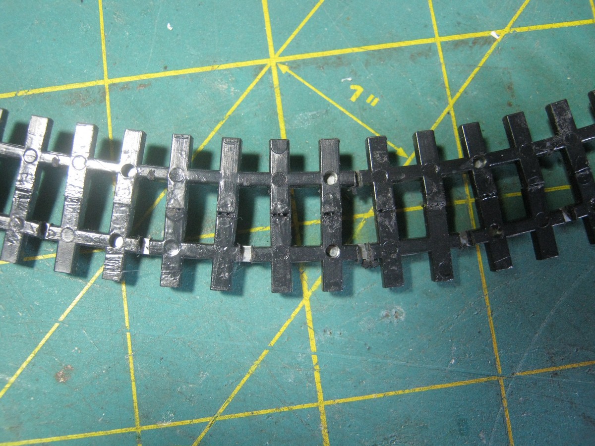

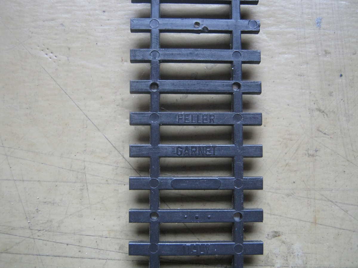

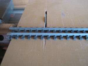

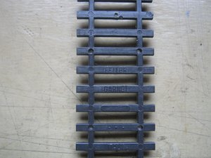

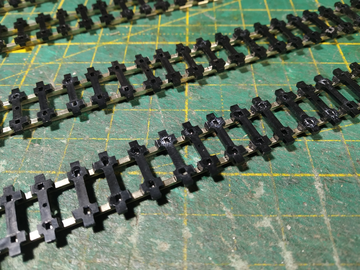

Скажу лишь, что непременным условием считаю, что материал шпальной решётки должен клеиться дихлорэтаном. Остальное понятно по фотографиям.
Исходник.
Процесс.
Результат.
Склеил только-что, полимеризация не закончилась и зачистка не производилась.

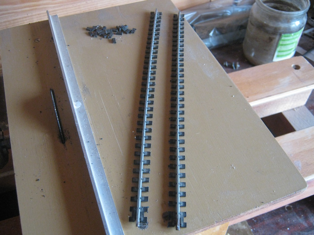

Ваш способ хорош, но не выдерживается высота рельса и расстояние между шпалами. Есть другой способ.

Анука,что за другой способ? Потому как я в теории мыслил запилить рельс по системе ЮрСаныча.

Способ, конечно, интересный и простой, но как изогнутые рельсы делать? Из флекса пилить?

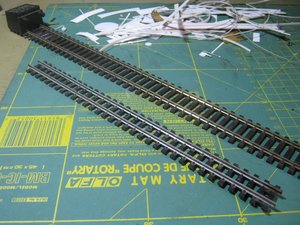

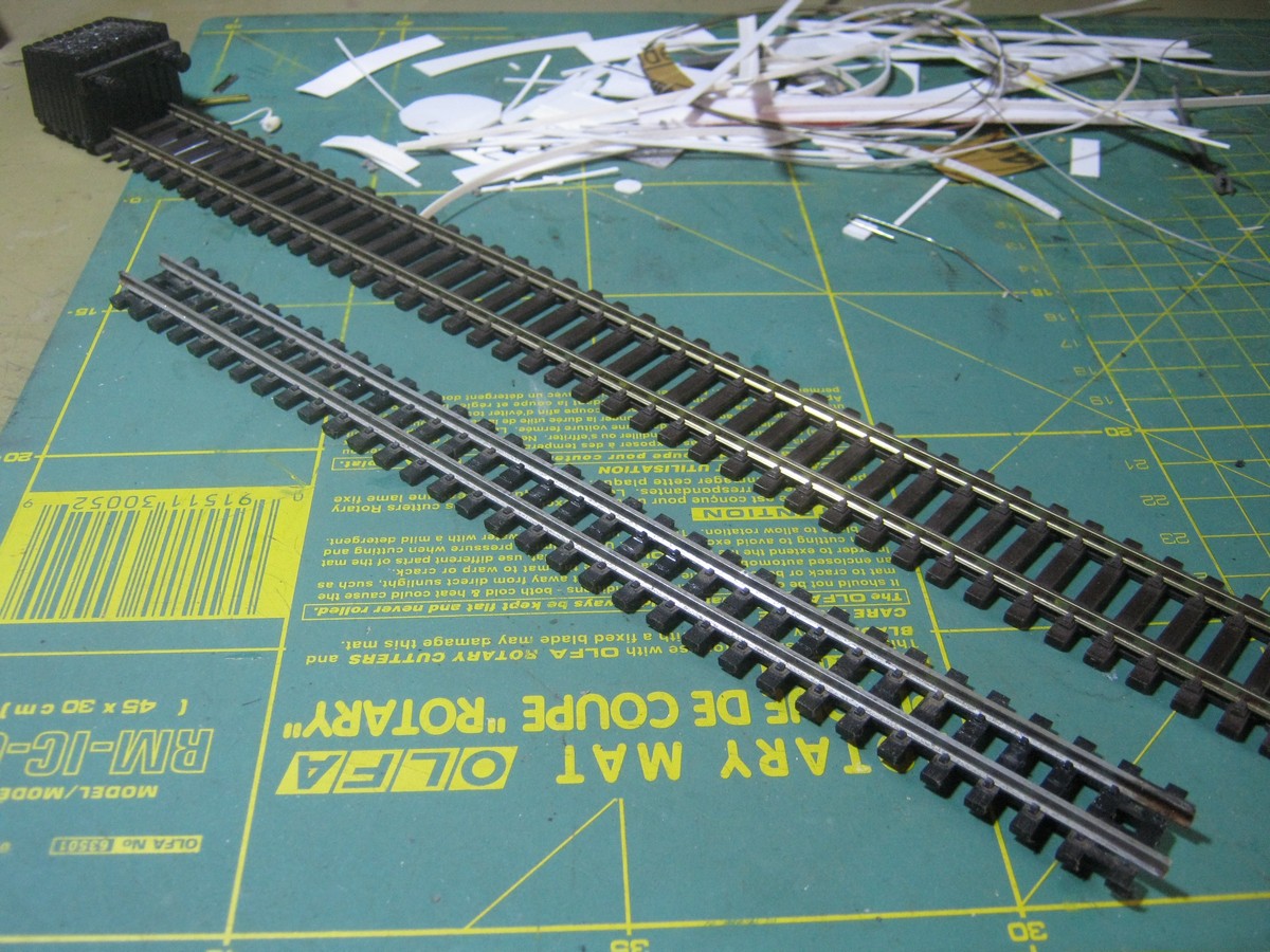

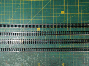

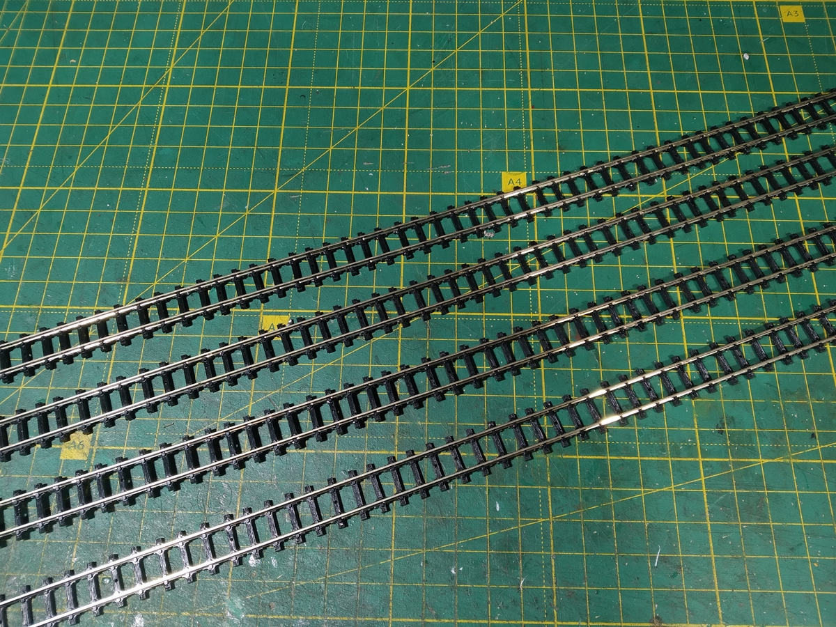

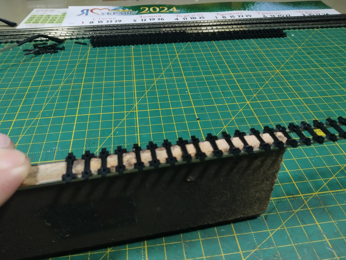

Идею предложил Burbon, он же презентовал и четыре флекса Trix 14901, типоразмера N.
Игорь, спасибо!
Но если донорские флексы покупать, то решение никак не назвать бюджетным...

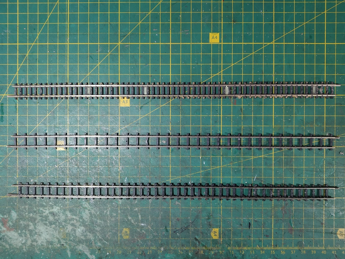

На снимке вверху оригинальный флекс в N, под ним три переделанных под H0e.

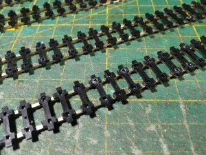

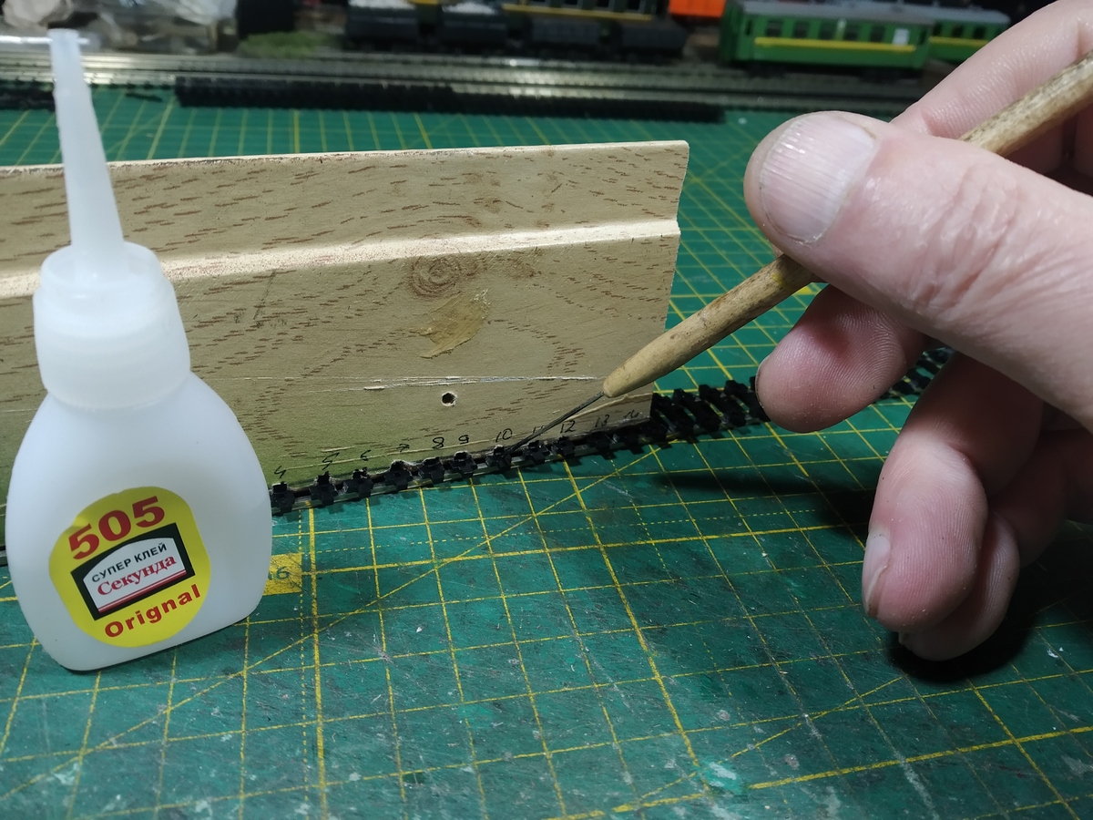

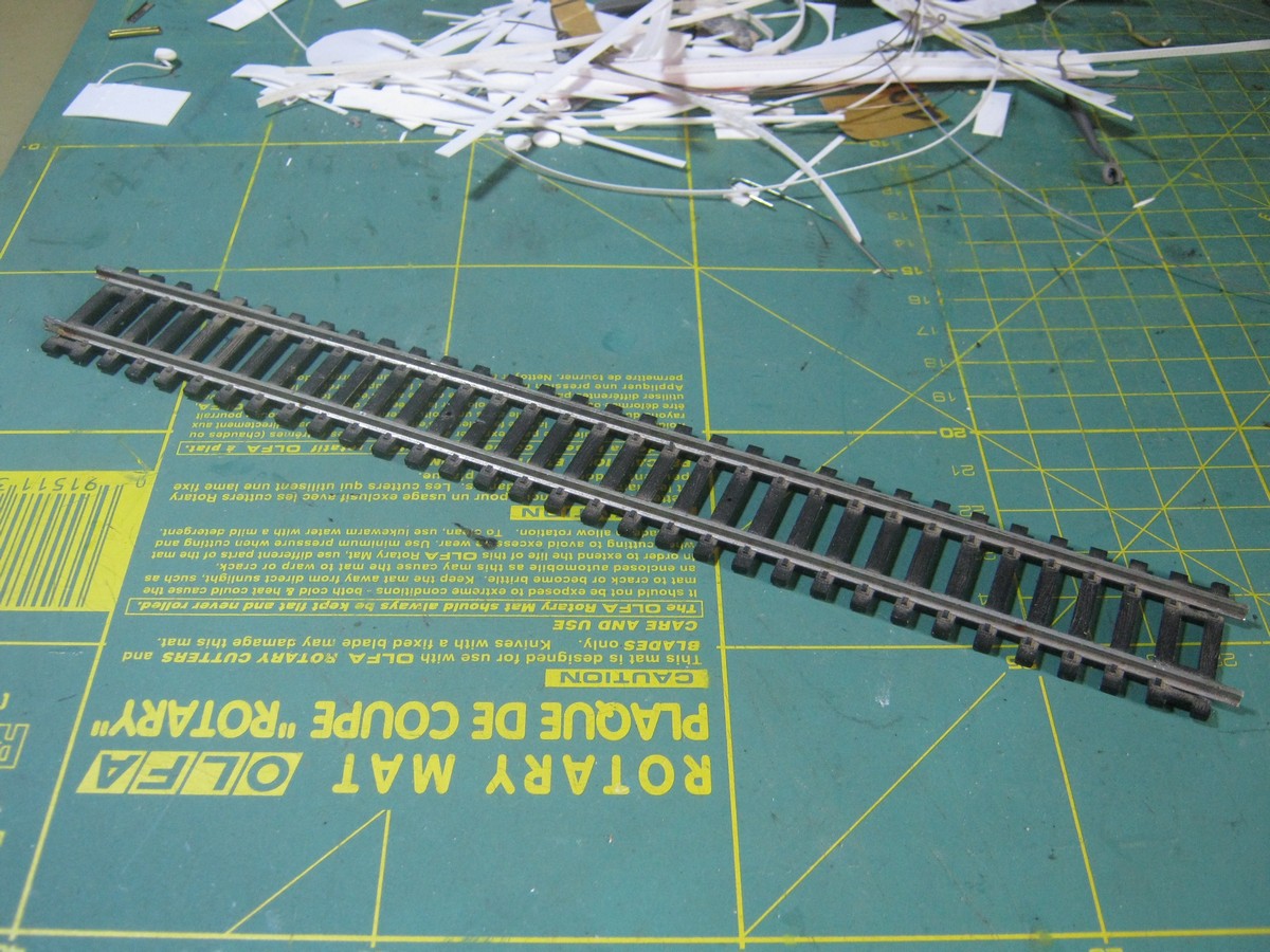

Просто разрезана шпальная решётка и шпалы раздвинуты с увеличенным шагом, в моём случае примерно 5 мм.

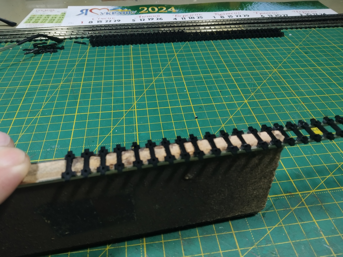

Весьма условный шаблон сделан на 14 шпал. Передвигал по мере фиксации шпал секундным клеем.
Сначала приблизительно ( без фанатизма... 8-)) позиционировал шпалы, затем аккуратно укладывал флекс на ровную поверхность, шпальной решёткой вверх, прижимал шаблоном уже с другой стороны и прокапывал клеем.
Один флекс 730 мм получалось переделать примерно за час.

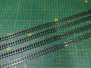

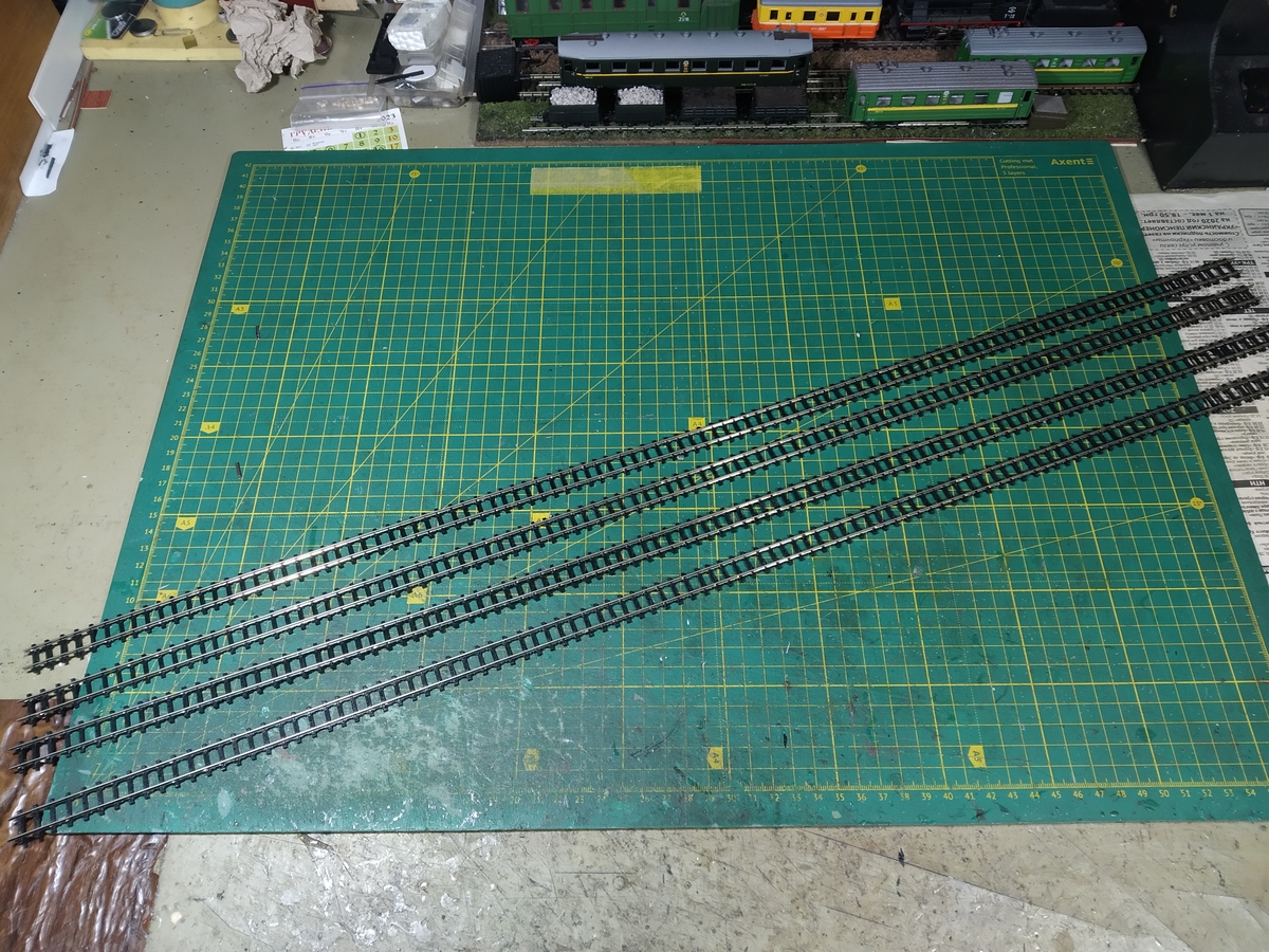

Переделаны все.

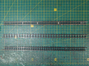

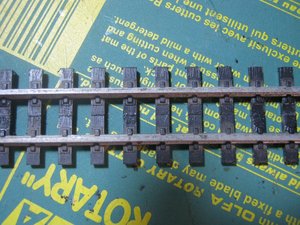

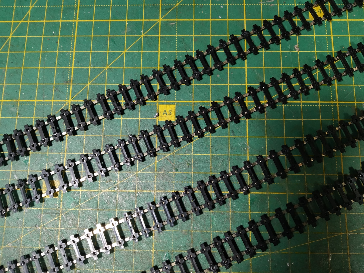

Некоторые моделисты предлагают метод переделки путевого N в H0e удалением шпал через одну.
Для сравнения штатный путевой в N, с удалением шпал через одну и переделанный по задумке от Burbon
