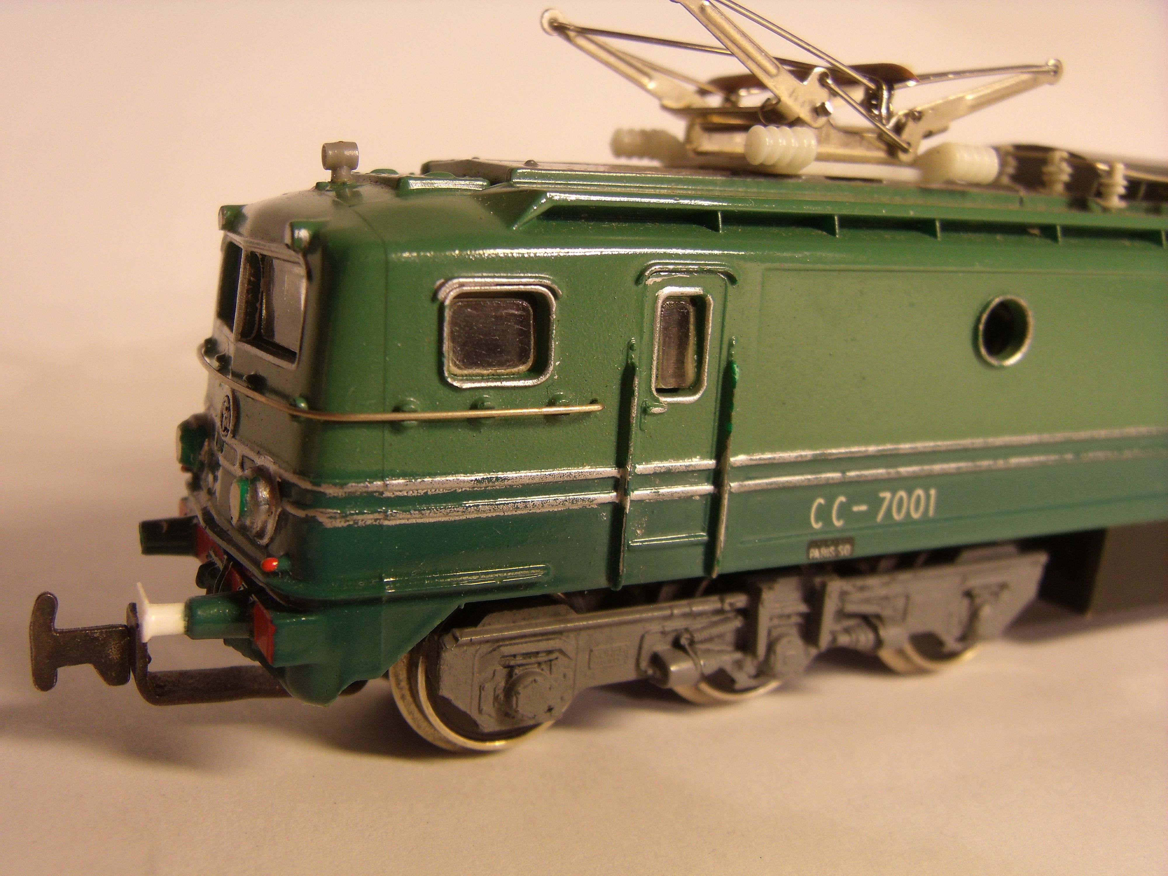

Есть у меня "обычный", старенький электровоз CC7001, "дедушка" уже можно сказать, наверное 60-х годов выпуска Piko, у меня появился недавно.
Появилось желание чуть-чуть его реставрировать, и заодно рассмотреть его пребывание в СССР под маркой - электровоз серии Ф.
При рассмотрении возник вопрос - что это за тележки на нём?
1. На тележке написано Nohab, тележка полностью идентичная как у Nohab от Piko, и вся ходовка тоже.
2. Тележка как то совсем небрежно покрашена в серый цвет.
3. На других фото сс7001 в сети, только на старом piko встречается такая боковина тележки, на самом деле у прототипа и на других моделях она совершенно другая.
Вопрос - какая версия появления такой тележки?
Это Piko поленилось делать прототипную? и поставили что было?
или это кто-то "отремонтировал" его до меня?

Так и есть :lol: Лень матушка одолела Пико. Есть еще более упрощенный вариант ходовки этого электровоза :( И выполнена она на двухосных тележках Е42, Е11. Боковины телег у СС7001 как у М61, тоже лень сказалась. На Нохабе от Пико еще полный пролет с колесами, они должны быть меньшего диаметра.

Унификация и изготовление на базе того что было,без особого упорства.Насколько мне
изветсно геометрия кузова у Пико в порядке. ;) А так у вашего неплохой сохран.Даже
заглушки редукторов сохранились.Буфера традиционно побиты,а вот с фонарями какая то
непонятка.И декаль Чехословацкой авиации на борту придает колориту. :mrgreen:

у меня такой же СС это нормальный вид старого Пико

Stinky писав:...а вот с фонарями какая то
непонятка. И декаль Чехословацкой авиации на борту придает колориту. :mrgreen:
отверстия фонарей заделаны алебастром, родные линзы видимо потерялись ещё при транспортировке в СССР.
Чешская авиа декаль меня тоже рассмешила, она ещё укреплена каким то "военным ОС" лаком, ничем не растворяется.
Значит, тележки "родные заводские", и искать прототипные получается просто негде.
Ходовку я почистил, подклеил, ездит очень достойно, как для такого "дедушки", и локомотив этот кстати довольно тяжелый.
Нуу... следствие по тележкам окончено! Всем спасибо.
