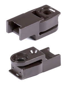

На этой модели со сцепками не придётся особо мудрить, т.к. штатные крюки можно заменить стандартными сцепками Fleischmann 6516 (Profi) или Fleischmann 6523 (накидная петля):
А то, что нет динамического механизма, - не беда. Если следующий за локомотивом вагон будет с динамическим механизмом, то этот тандем без проблем пройдёт любые повороты.
У меня на тендере Р8 (без динамического механизма) штатно стояли крюки, заменил их на сцепки 6516 (Profi), и с вагонами с динамикой он проходит даже радиус 342,5мм.
Есть ещё NEM-адаптеры Fleischmann 384001/00384001 под любые сцепки, но у нас это большая экзотика
Fleischmann 384001_00384001.jpg (27.48 Кіб) Переглянуто 5469 разів
