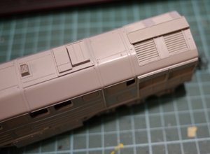

Когда его впервые увидел, выглядел "фантомас" как-то так:

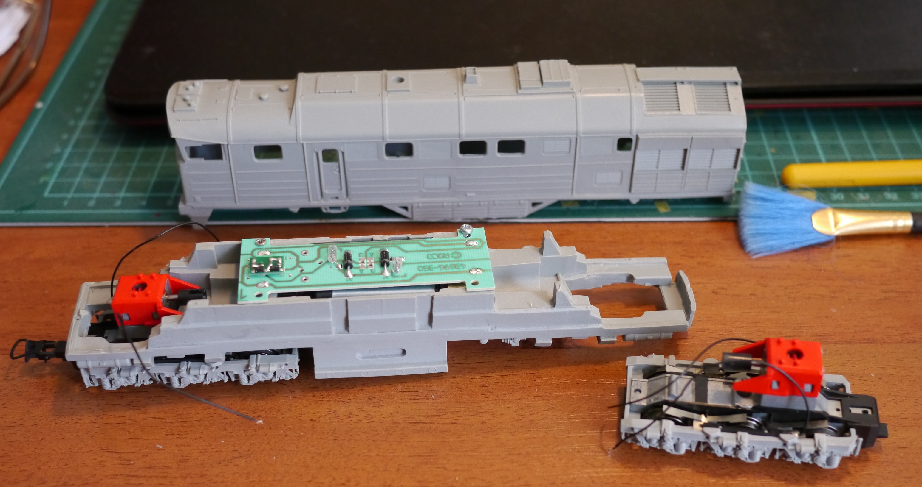

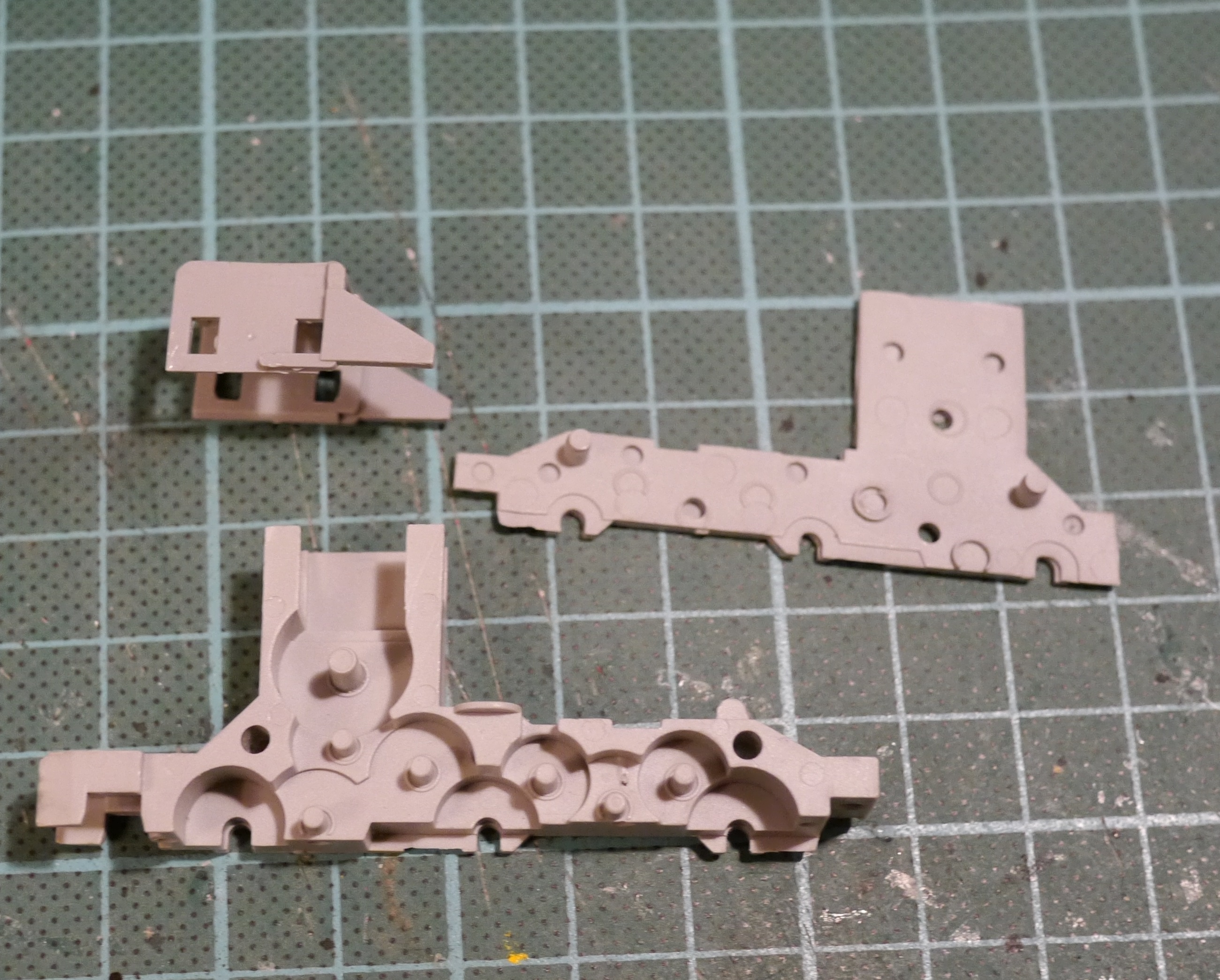

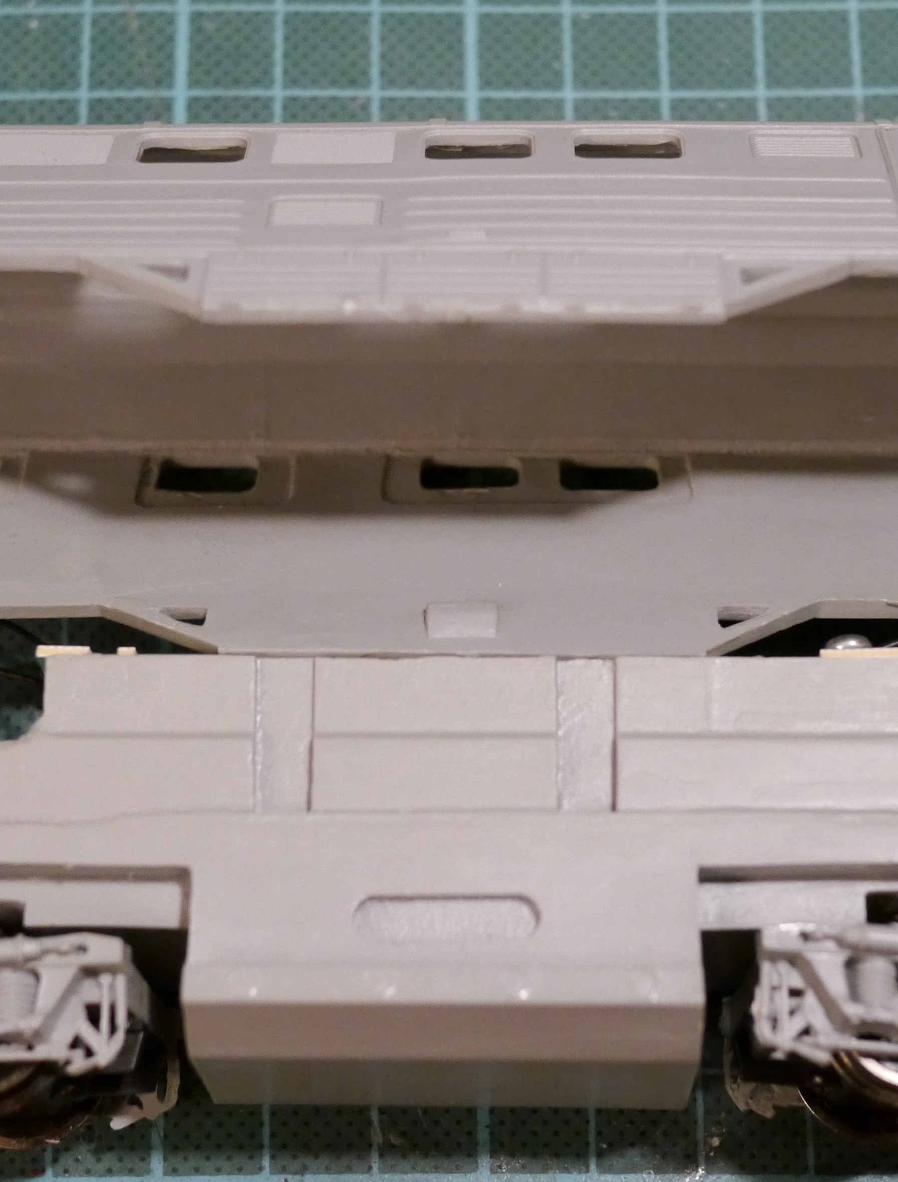

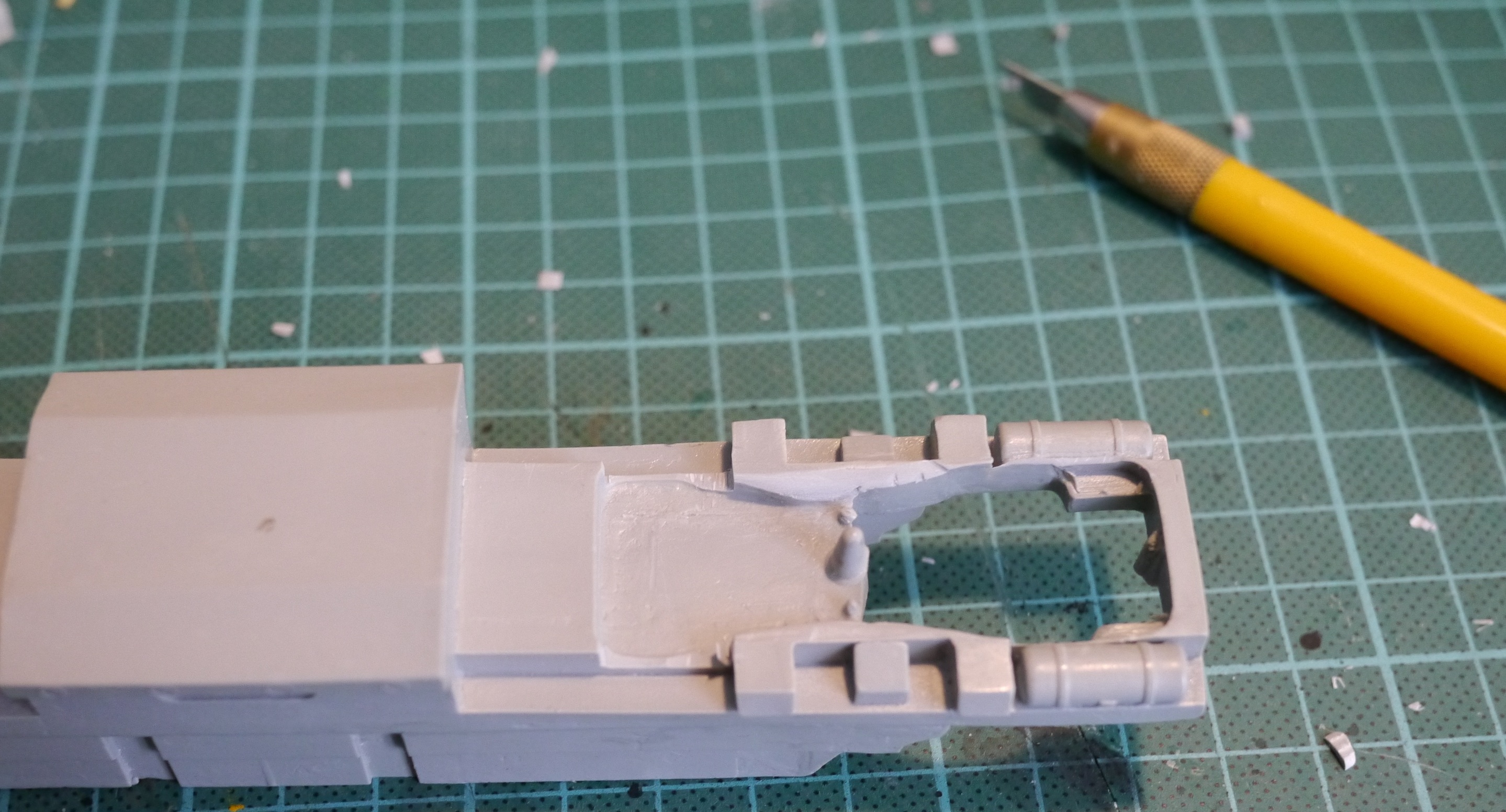

В комплект входили кузов, рама, боковины телег, корпуса редукторов. Общее впечатление от качества литья было очень позитивное. Складывается субъективное ощущение, что это не "пиратка". Например, сомневаюсь, что кто-то бы заморочился переливать редуктор:
Я был очень удивлен, во всех китах (виденных ранее) редуктор отливался цельной смоляной болванкой :?
Также порадовали нормальные защелки на кузове, с пазами в раме.
Жалюзи холодильников, гофры хорошо пролиты. Даже в выхлопной трубе отлита сетка.

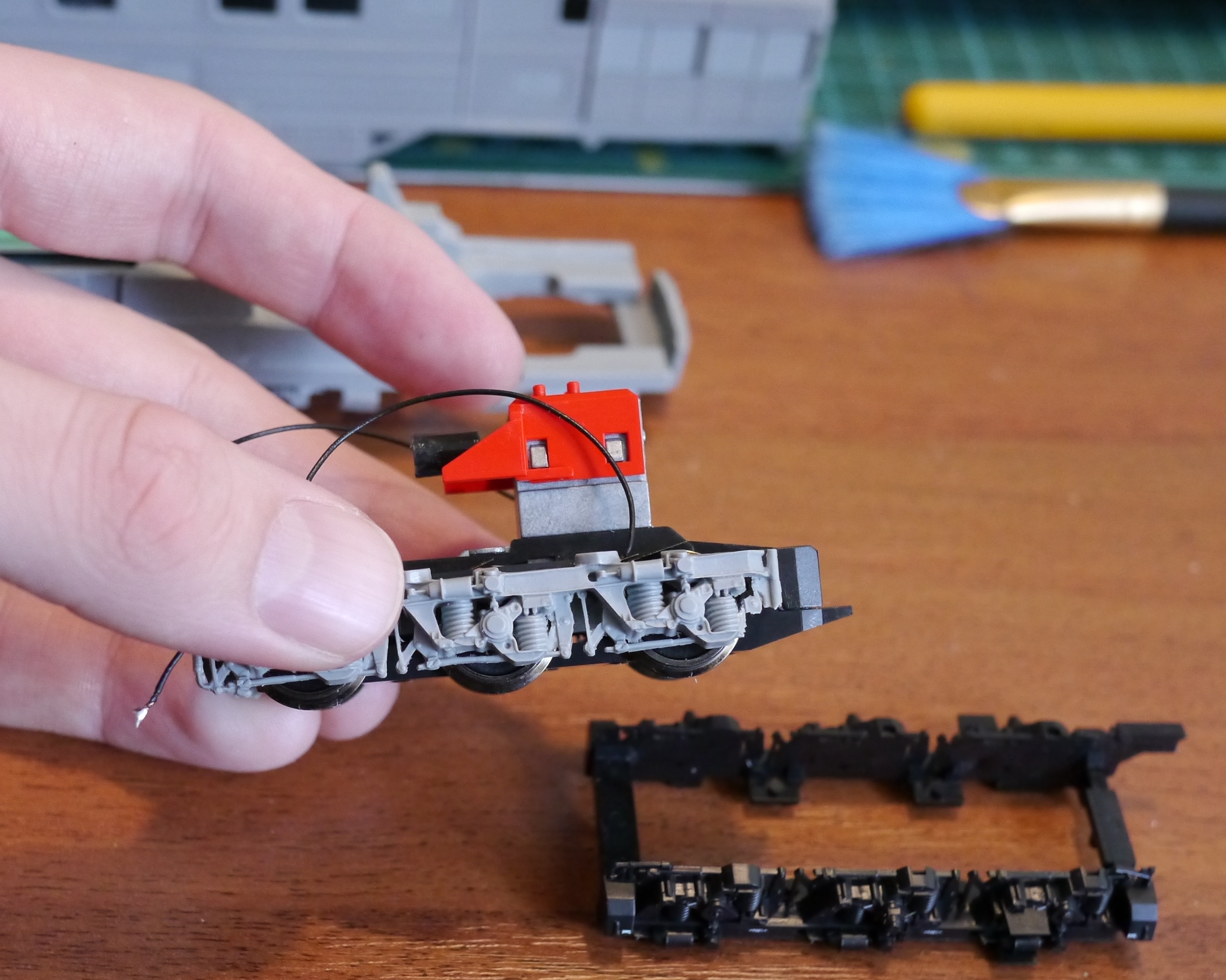

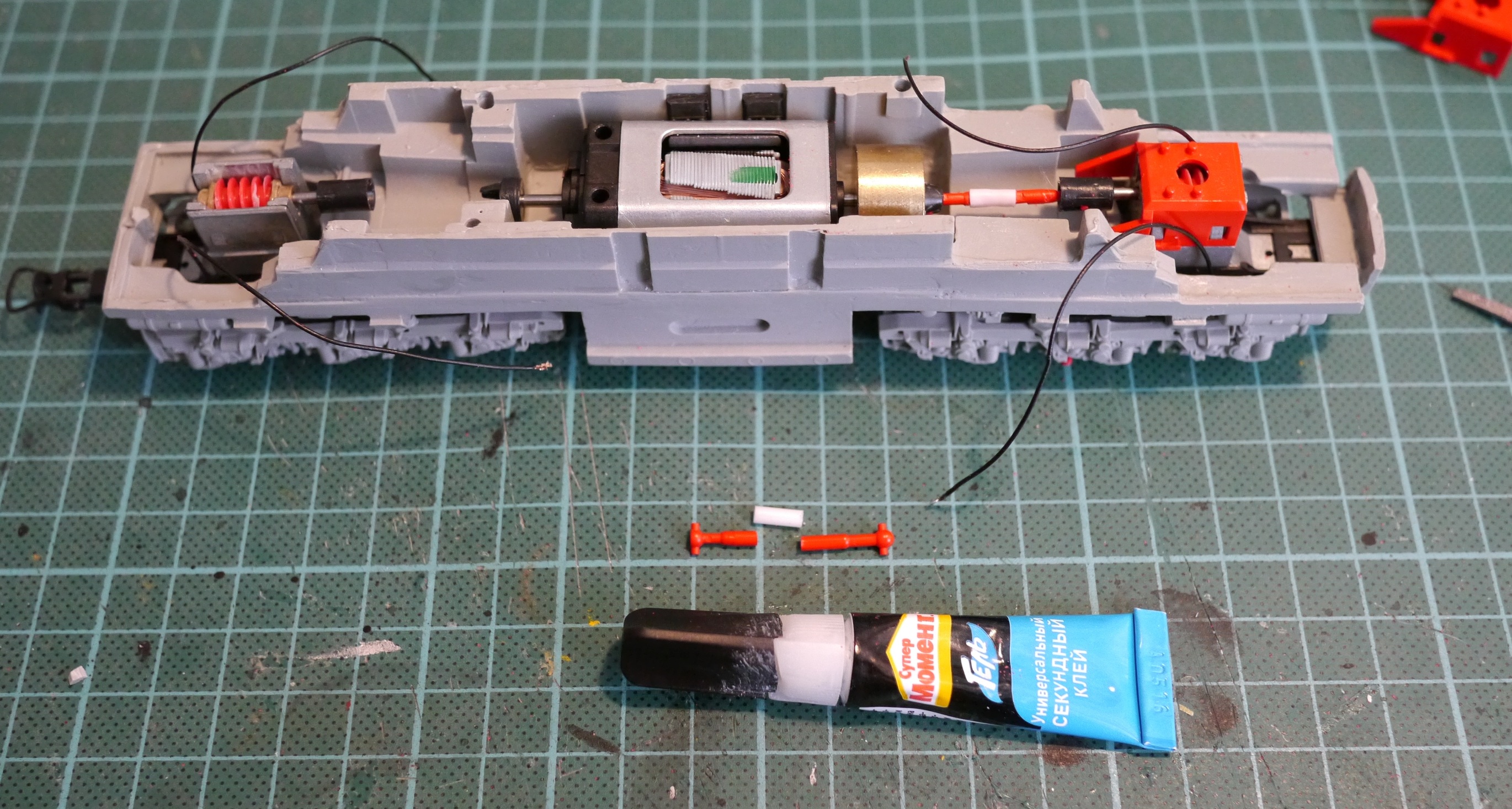

В целом, рама была сделана на базе рамы от 132-й "люськи" Roco. Посадочное место под телеги, двигатель и плату - все точно соответствует потенциальному донору. Который и был приобретен, разделан на запчасти.
Боковины телег элементарно заменяются на "китовые". Они уже без песочниц и прочих лишних для советской телеги элементов.

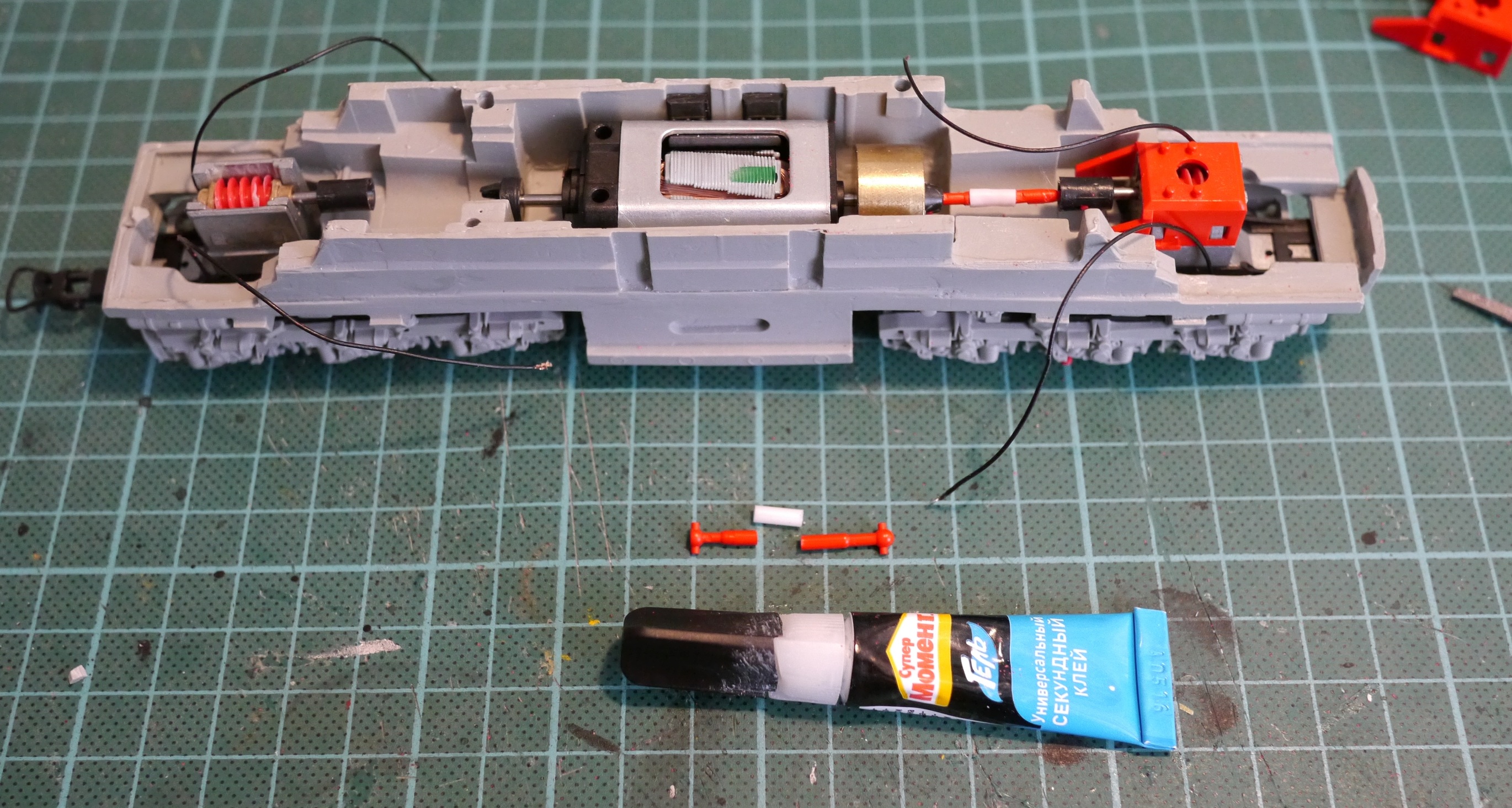

Двигатель и плата кладуться по месту - все один в один.
Единственное, что требует некоторой доработки - это карданы. Ушная палочка и суперклей в помощь.

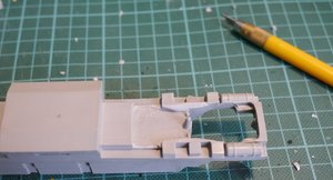

И после сборки натолкнулся на первый (и пока единственный) нюанс. Родной токосъем Roco активно скреб по раме, телеги толком не хотели проворачиваться. Мешали отлитые с рамой резервуары и кое-какие элементы самой рамы. Благо, что смола очень легкий в обработке материал. Надфилем решил этот вопрос.
На данный момент тепловоз уже на ходу. Предстоят работы по кузову. Далі буде (с) :)

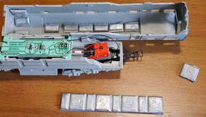

Времени, парни, на моделизм нынче выделаю мало. Однако немного подниму тему. Волновал меня вопрос, как лучше догрузить тепловоз. Двигатель и редукторы дали некоторый вес, но явно недостаточный для уверенного тягания вагонов. Да и вообще, люблю увесистые модели. ;)
По совету наших товарищей приобрел самоклеющиеся грузики для балансировки колес. Выглядит это добро как "шоколадка" с "дольками" по 5 и 10 грамм. Стоит АЖ 4 гривны за полоску.
В общем, тепловоз теперь с баластом...

Грузы под крышей самой, центр тяжести будет очень высокий, будет шататься локомотив сильно.
Has thanked: 1175 times
Re: 2ТЭ116, одна секция
Barbosa_ писав:Грузы под крышей самой, центр тяжести будет очень высокий, будет шататься локомотив сильно.
Саш, я и раму догрузил. Вроде все ОК, к опрокидыванию не склонен. Покатаю еще раз - проверю.

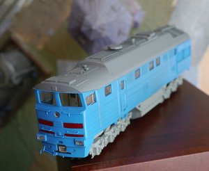

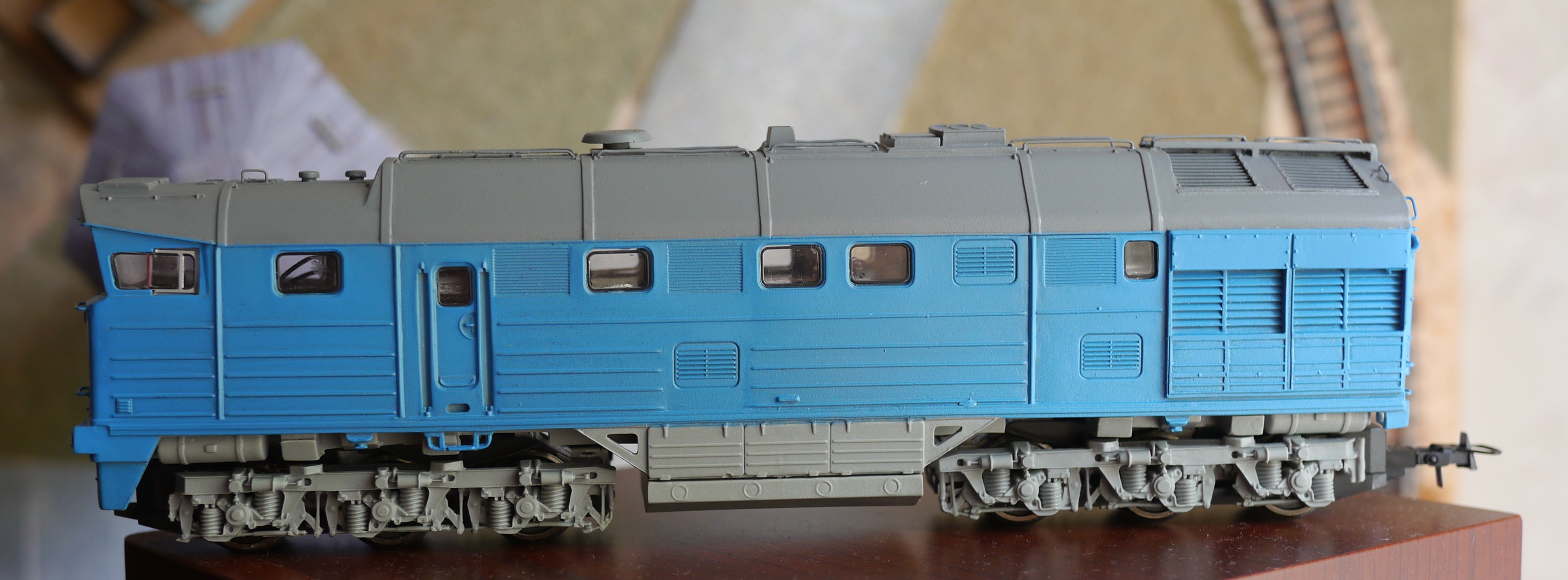

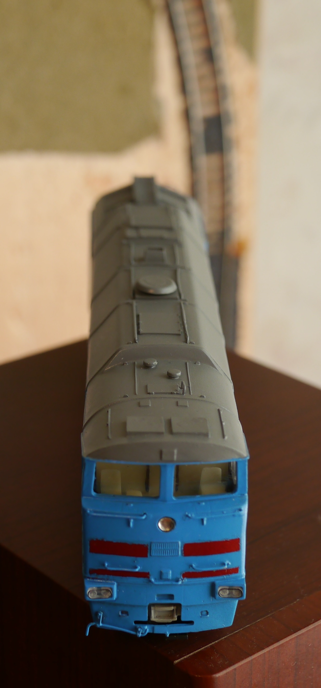

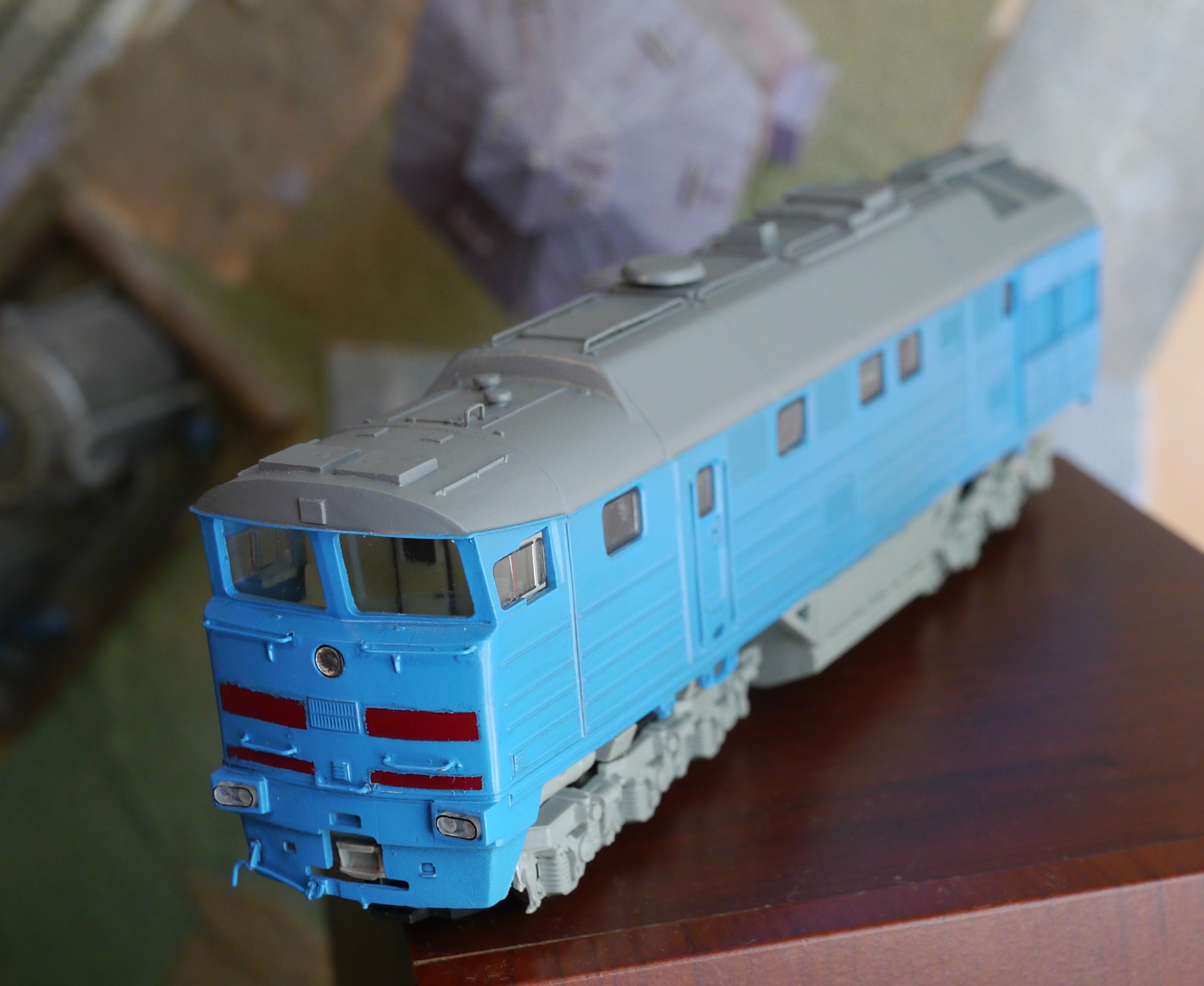

Всем привет. Есть (наконец-то!) подвижки в сборке тепловоза. :roll:
artem_b писав:Для односекционного варианта (при желании соответствия реальности) могу предложить конотопские 1353 и 1312.

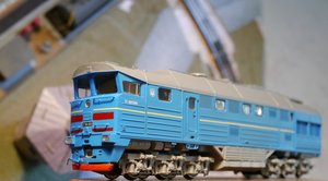

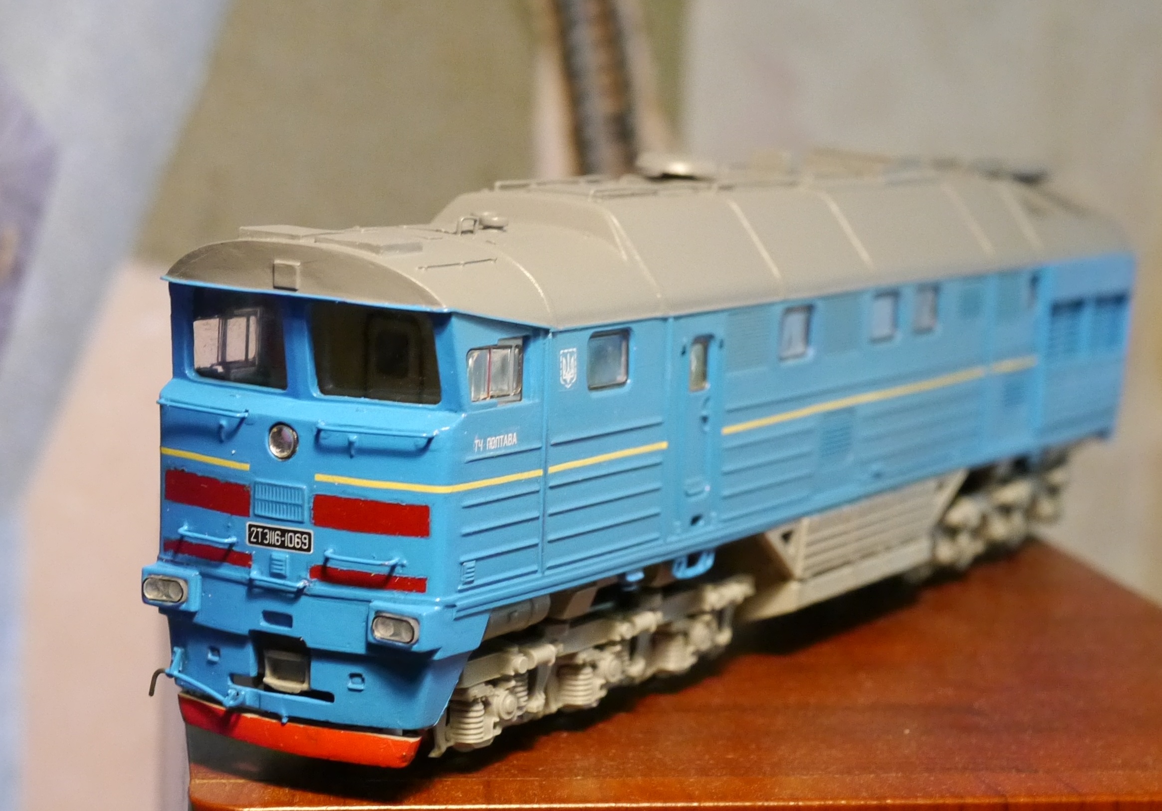

Артем, в целом и общем - воспользовался твоим советом. Решил, что будет эта машина пассажирской. На выходных удалось выделить немного выходных :lol: , навесить поручни и задуть.
К сожалению, полосы несколько "поплыли" :evil: Вроде бы делал все правильно: грунт, потом красная краска, потом замаскировал полосы и задул синим. Все было отлично, пока не задул лаком. Под ним синие края "потекли" :( Возможно, недостаточно было времени для сушки синей краски. Или растворитель в лаке суров...
Дальше нанесение декалей, метельник и прочие мелочи.

Так а фары передние, прожектор, стекла кабины всё это тож в ките было?
На стекле форточки кабины сбоку, там что-ли травлённая деталь? Или стекло так отлито и окрашено?
Жалко что полоски "потекли" :?

Виктор, не страшно это все ! Зашлифуй, нанеси маски и сверху дунь белым, потом красным... Я знаю, ты осилишь ;)

Корпус изначально покрашен отлично.
Muton писав: Все было отлично, пока не задул лаком. Под ним синие края "потекли" Возможно, недостаточно было времени для сушки синей краски. Или растворитель в лаке суров...
Очень знакомая ситуация. И дело тут не во времени полимеризации синей краски. Скорее всего, что растворитель в лаке. Неоднократно сталкивался с этой проблемой. Жрёт он всё, в том числе и декали. Из тонких полосок вообще пунктиры может сделать... :cry:
Приноровился бороться лишь многократным покрытием, но мизерными порциями. Малый слой быстро высыхает, не успев вступить в реакцию с основой и уже служит защитой при нанесении следующего слоя.

Спасибо за комментарии, парни!

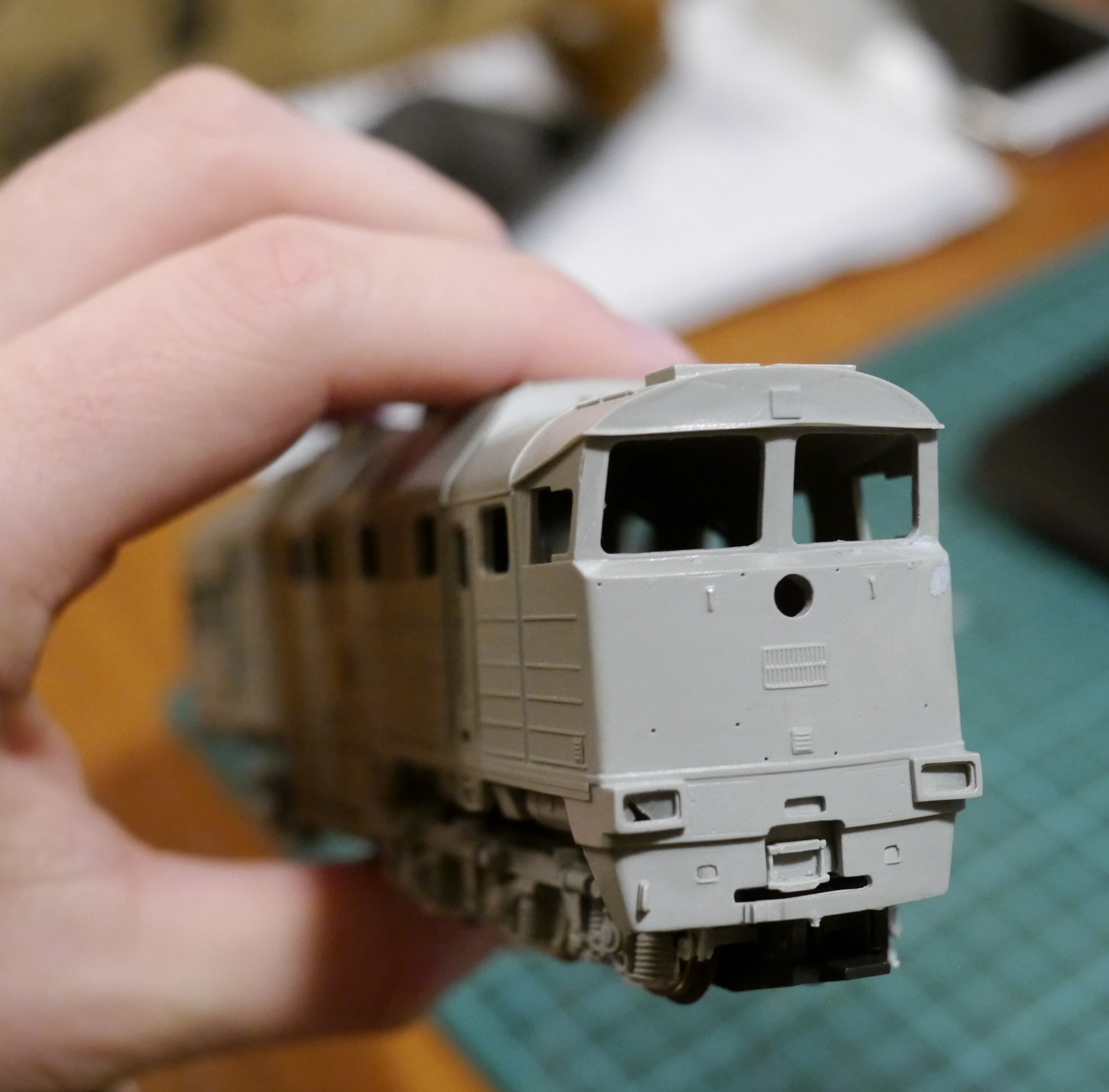

Barbosa_ писав:Так а фары передние, прожектор, стекла кабины всё это тож в ките было?
Нет,Саш, остекления в ките не было. Но оно было в доноре для ходовой - Br 232 DB, в общем, современная немецкая "Люська". Боковые окна стали как родные. Боковые в кабине - с напильником. Лобовые - самодел из-под упаковки печенья :) Прожектор из какого-то наборчика для танков. Там разнокалиберные фары.
youdmit писав:Неоднократно сталкивался с этой проблемой. Жрёт он всё, в том числе и декали.
Мне повезло, "жрал" совсем немного - но было. Факт. Хочу отметить, что лак не автомобильный, а модельный, от Humbrol. :roll: Попробую в следующий раз вашу методику, благодарю за совет!
Олег писав:Виктор, не страшно это все ! Зашлифуй, нанеси маски и сверху дунь белым, потом красным... Я знаю, ты осилишь ;)
Олег, спасибо, это вариант. Но пока на дачу не поеду, малярка недоступна. Потому так будет пока что.

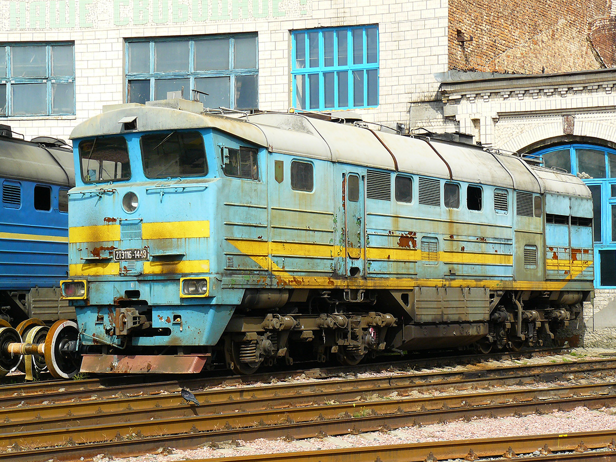

Недавно наткнулся на одну не очень известную раскраску 2ТЭ116 ЮЗЖД на номере 1276 она побыла какое-то время:
Или вот такой конотопский вариант 1449 (но он более известен):

Muton писав:...Но оно было в доноре для ходовой - Br 232 DB, в общем, современная немецкая "Люська". Боковые окна стали как родные. Боковые в кабине - с напильником....
Хитроумно смахинировал, выглядит отлично. Так а корпус 232-й без стёкол теперь куда? :? Денису на макет? в цех распила на металл?
Muton писав:...Прожектор из какого-то наборчика для танков....
это вообще виртуозно подобрал деталь.

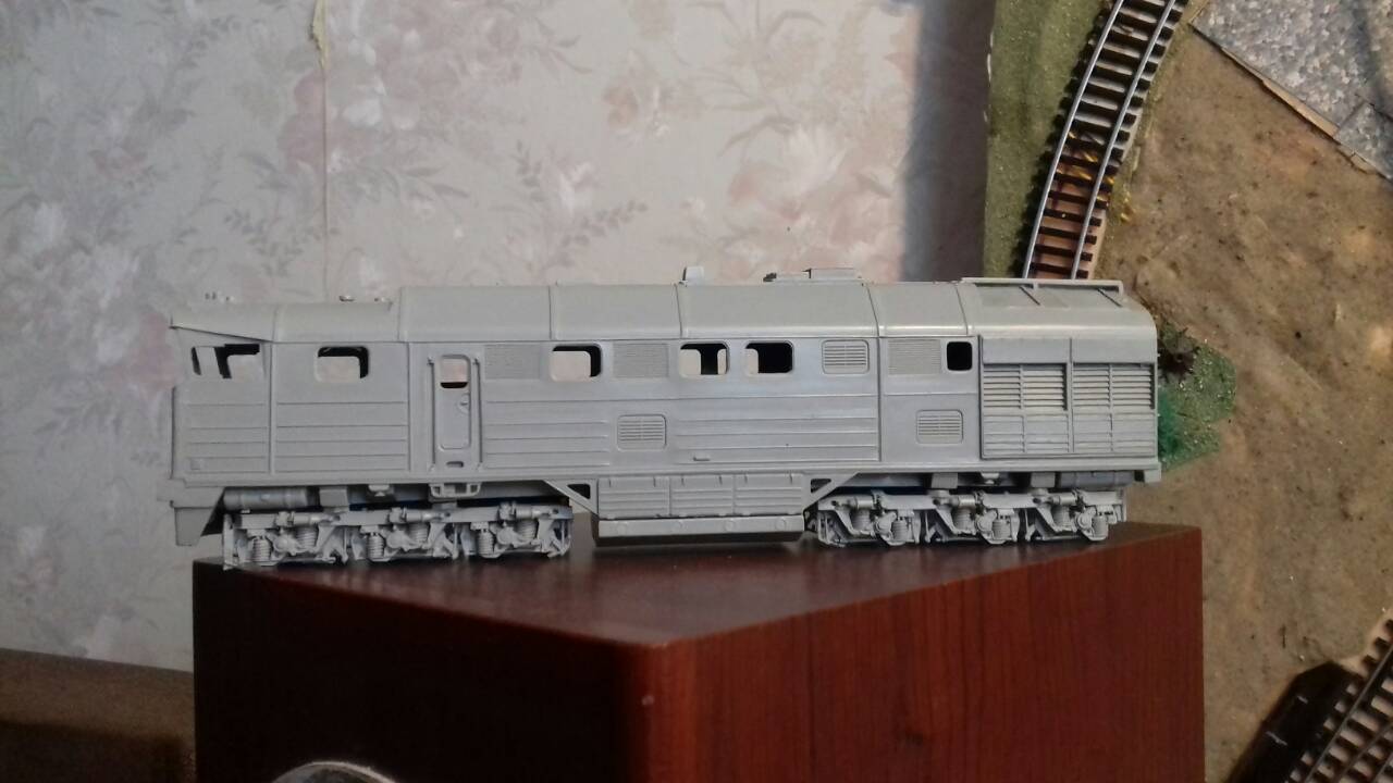

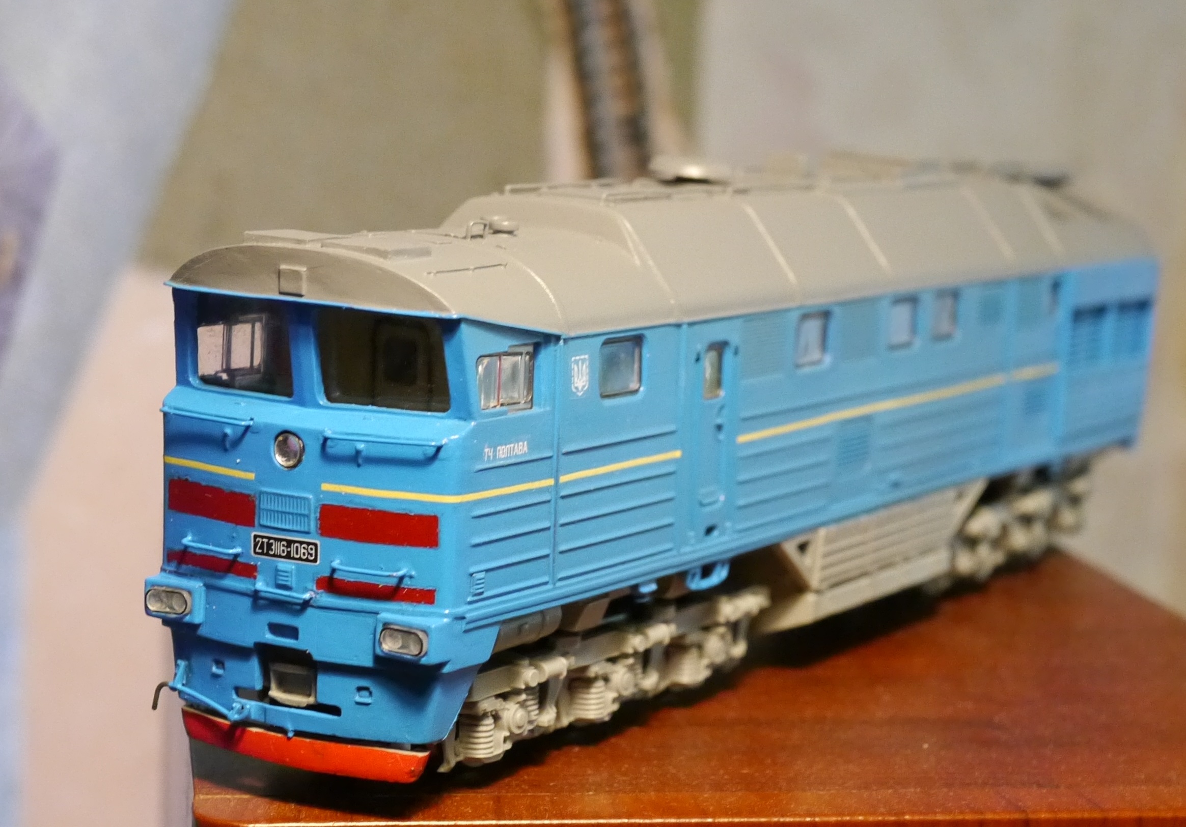

Артем, спасибо :oops: В общем, несколько продвинулся:
Это считайте в макро, вживую выглядит получше.
Barbosa_ писав: Хитроумно смахинировал, выглядит отлично. Так а корпус 232-й без стёкол теперь куда? :? Денису на макет? в цех распила на металл?
Саш, ничего хитроумного - это спасибо автору кита. Отлично все рассчитано - от донора много чего можно устаканить на модель, а не только механику.

Хорошо лок выглядит.Я хоть и верещал за салатовый вариант,но и так пойдет. :roll: Раскосые
фарки даже придают ему жизненый приунывший шарм. :lol:
