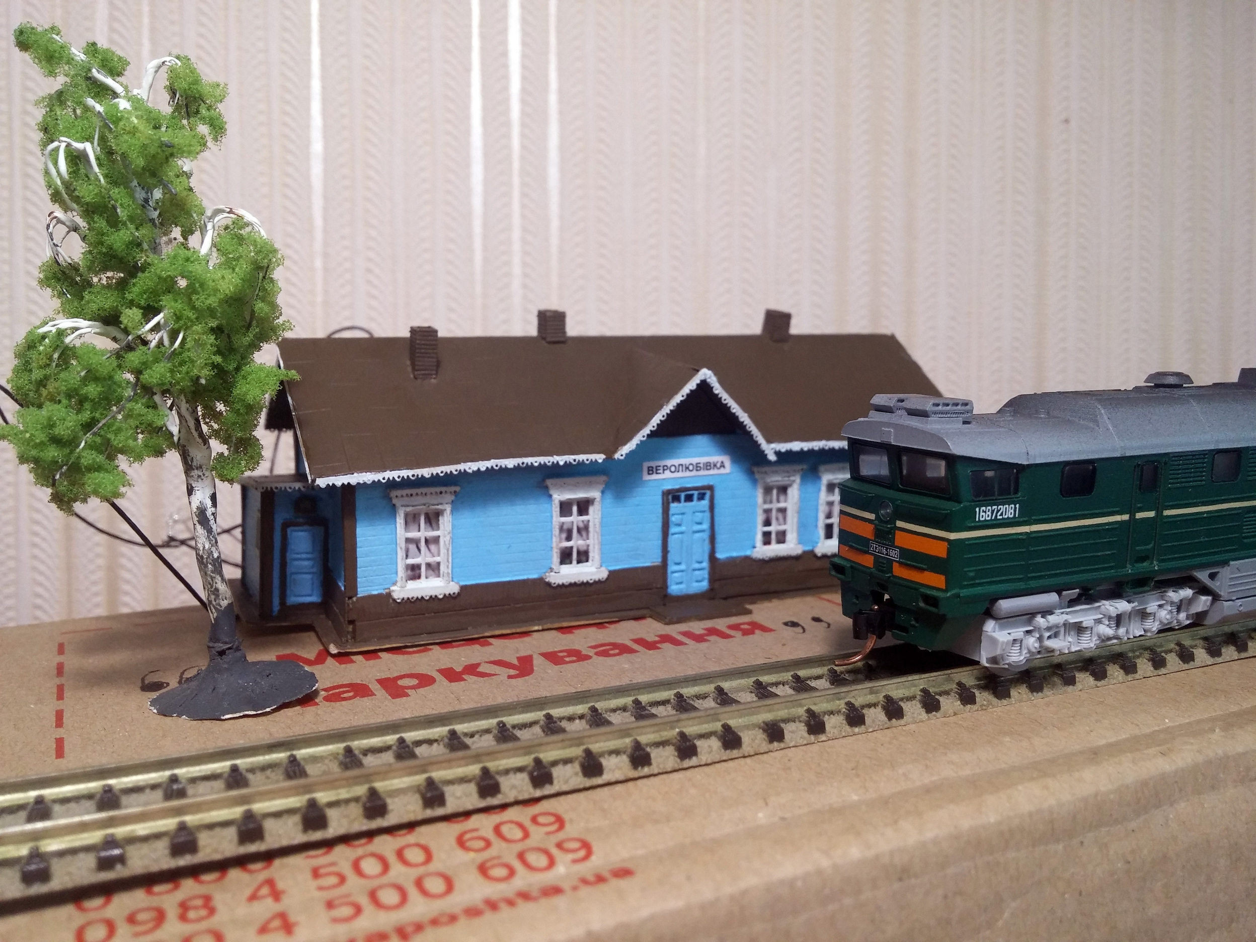

Достался мне от Сережи кит в Н-ке для склейки вокзала! Раньше я никогда подобные работы не проводил!
Из минусов кита - замечу шо из-за тонкости материала кит ведет даже после покраски.....даже если влажность в комнате повышенная, кит ведет...Открыл для себя секрет шо мало его мазать ПВА.....для начала надо прихватить супер-клеем для ровности поклейки. Но было уже поздно. Вобщем Вокзал еще не совсем готов, и этот первый блин получился немного комом, но при дальнейших работать постараюсь учесть все свои промахи!
Прототип:
Начало сборки:
Сначала я думал сделать его желтым, но желтый получился сильно каким-то оранжевым. Это краска Хома - Сигнальный желтый
Сейчас сделал освещение, но еще не до конца, думаю еще в чердак посредине над входной дверью втулить!
Также перекрасил в голубой......но, собака......все равно ярко получается......может еще раз покрашу.....поглядим на вдохновение!

Решил я его снова перекрасить!
И немного доклеил!

Чтобы стены не вело, не пробовали с изнанки спички подклеивать?

Из вопросов:
1.Что за путевой такой качественный?Фляйш?
2.Как делались шторы в здании?

Фантомас статичен еще.....Уже все приобретено для обмоторки. Но пока муза не пришла и рука не поднимается 2 люськи в расход пускать! Но желание есть.... :)
На коврике - да......но этот же домик не просто так.....Он будет установлин где-нибудь....когда-нибудь....
Шторы я делал очень просто - на окна с внутренней стороны я наклеил 1 мм прозрачного пластика и затем распечатал на принтере шторы и приклеил к пластику.....так получился объем.....и чувство шо они красиво повешены!
Путевой - фляйш на балласте!

Подстарил немного!

Спасибо за советы!!! Это гуашка....))))
