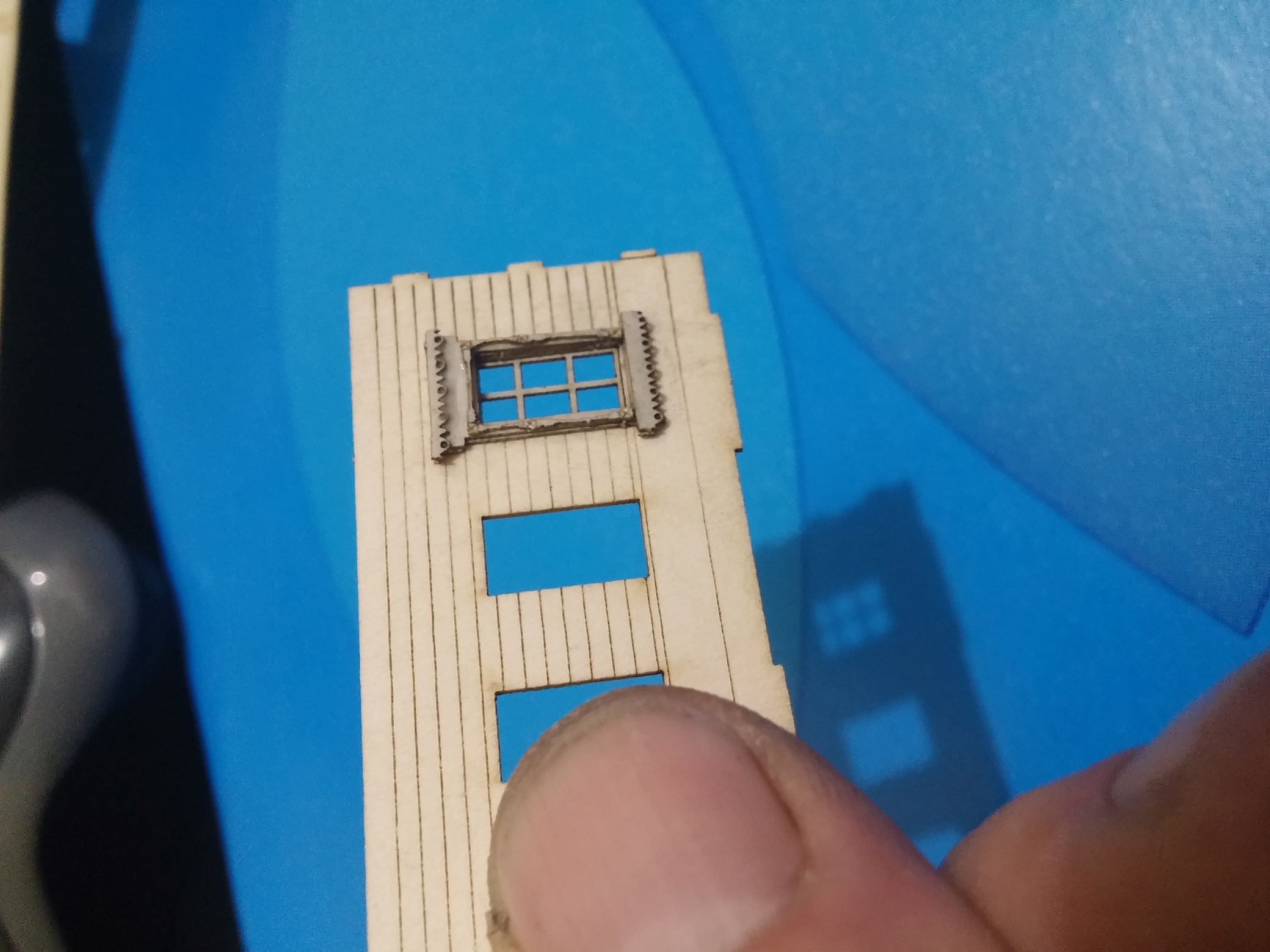

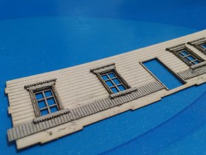

Достался мне от Сережи кит в Н-ке для склейки вокзала! Раньше я никогда подобные работы не проводил!
Из минусов кита - замечу шо из-за тонкости материала кит ведет даже после покраски.....даже если влажность в комнате повышенная, кит ведет...Открыл для себя секрет шо мало его мазать ПВА.....для начала надо прихватить супер-клеем для ровности поклейки. Но было уже поздно. Вобщем Вокзал еще не совсем готов, и этот первый блин получился немного комом, но при дальнейших работать постараюсь учесть все свои промахи!

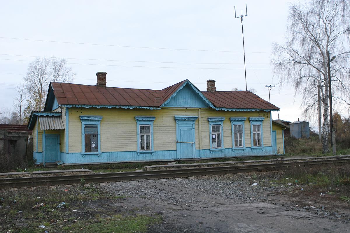

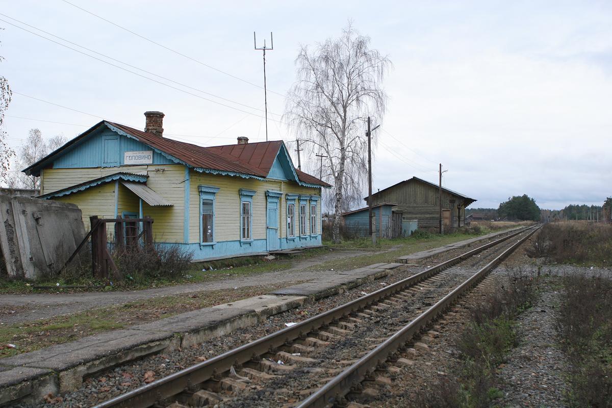

Прототип:

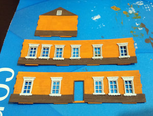

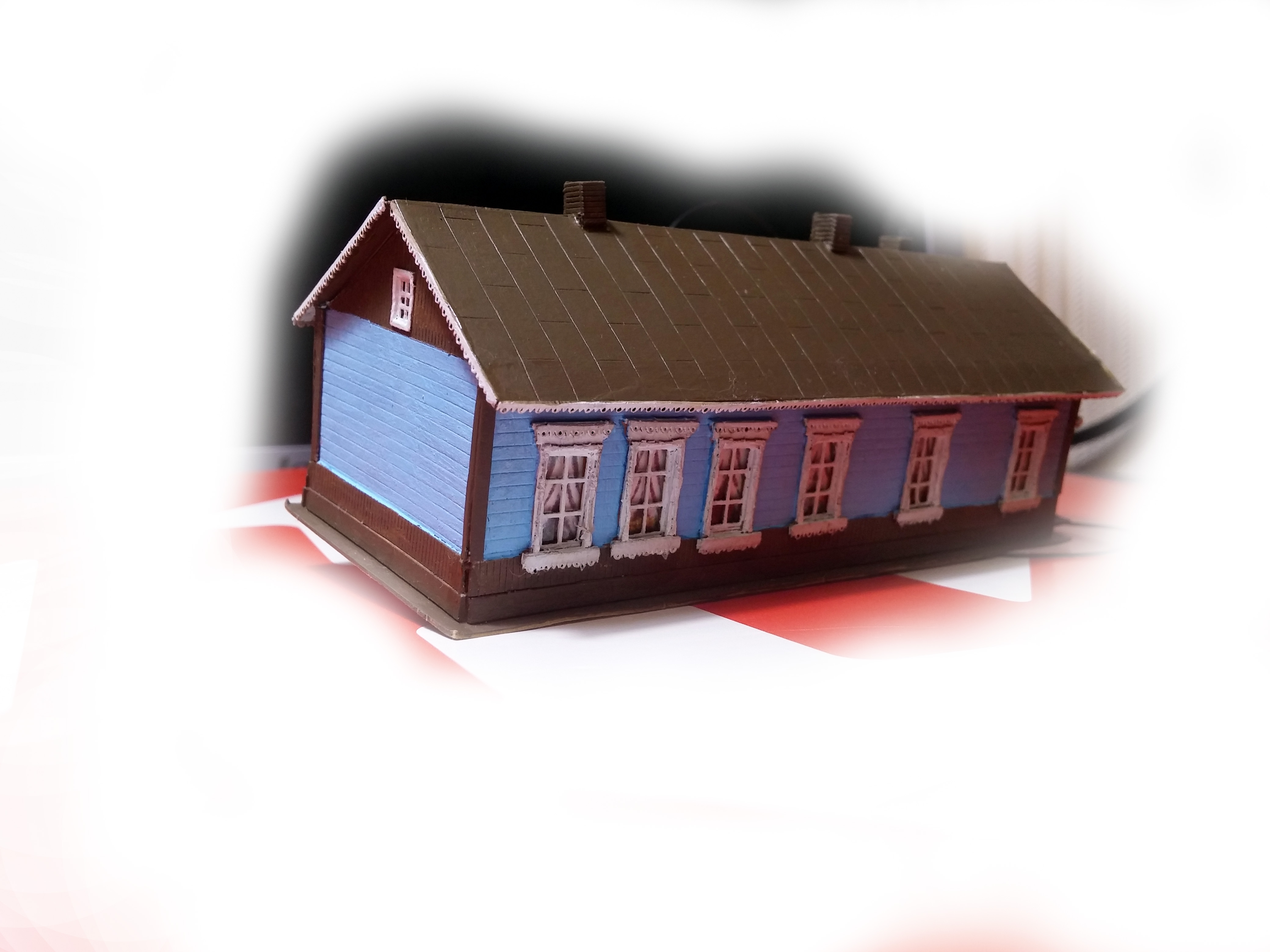

Сначала я думал сделать его желтым, но желтый получился сильно каким-то оранжевым. Это краска Хома - Сигнальный желтый

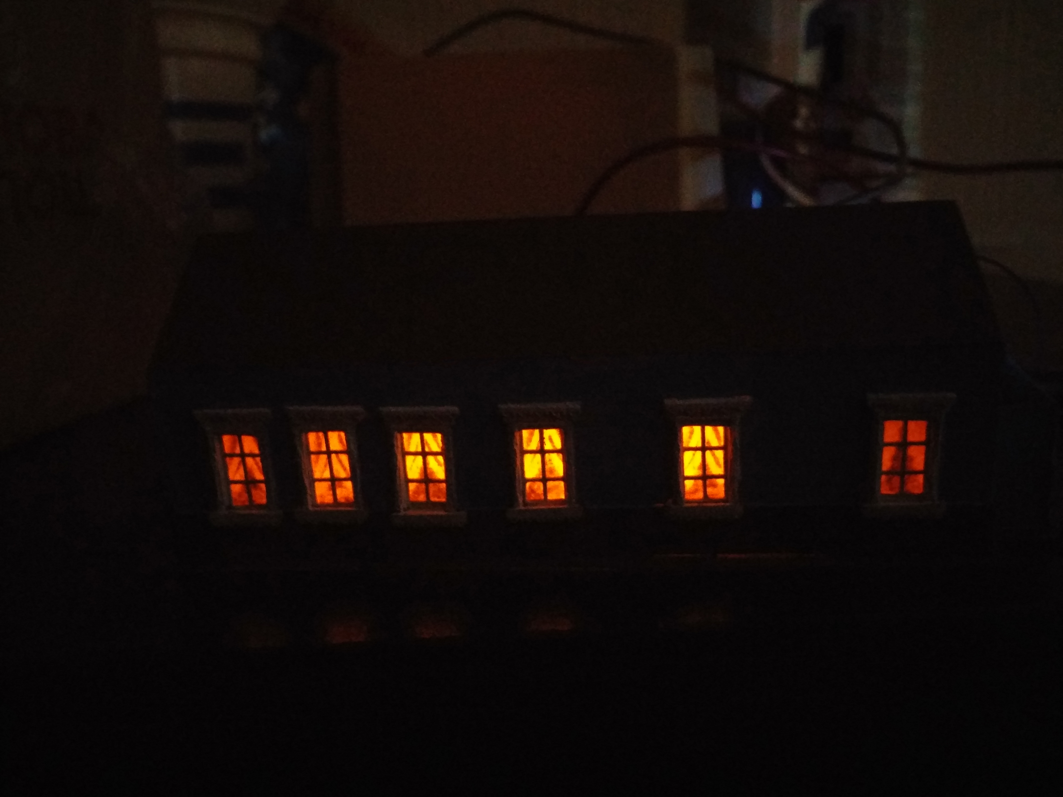

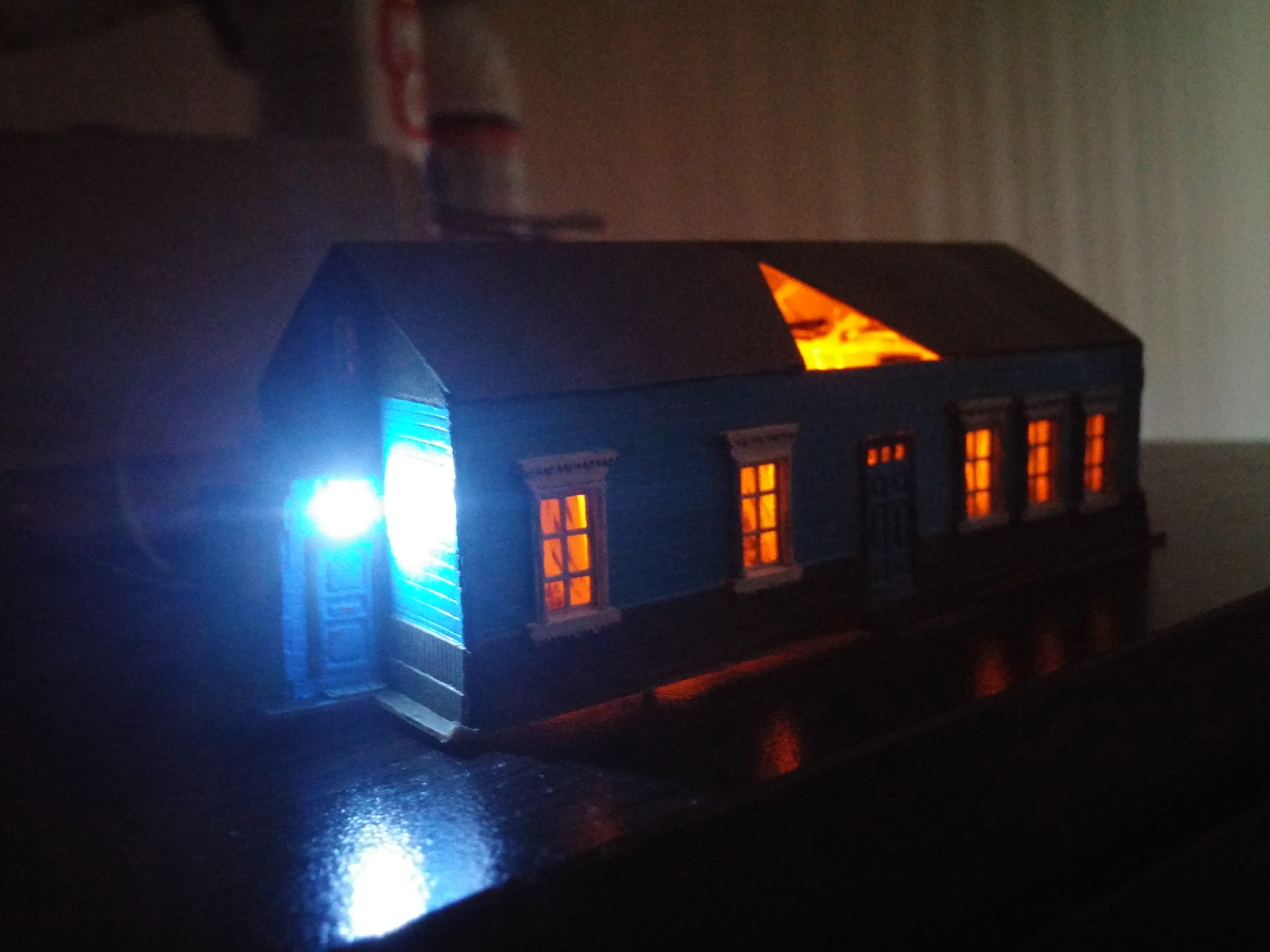

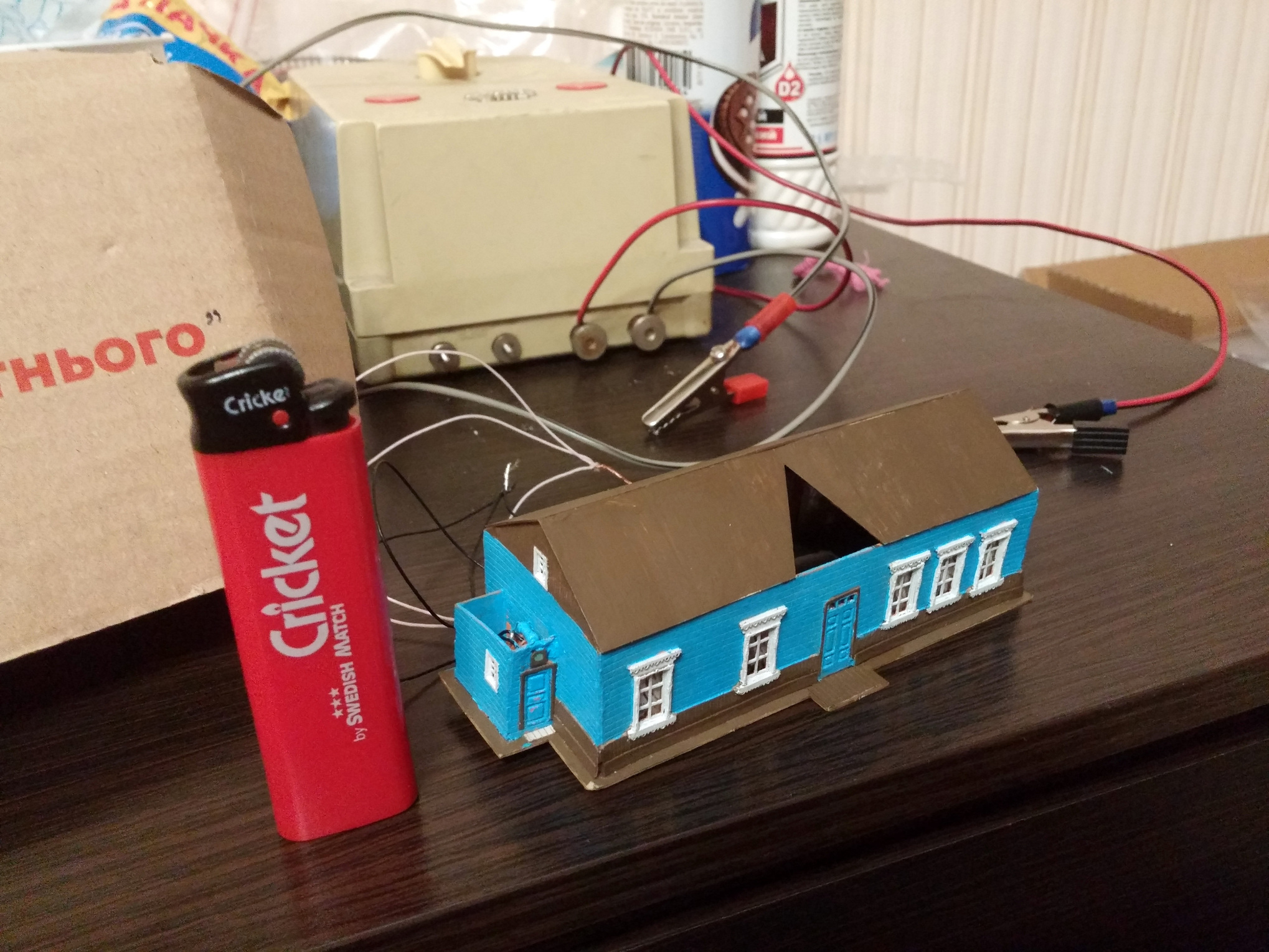

Сейчас сделал освещение, но еще не до конца, думаю еще в чердак посредине над входной дверью втулить!
Также перекрасил в голубой......но, собака......все равно ярко получается......может еще раз покрашу.....поглядим на вдохновение!

Жёлтый цвет, как по мне, можно было оставить. Краска со временем слегка поблекнет и будет в самый раз. Но если сейчас на синий дуть жёлтым, то будет пробиваться зелень.

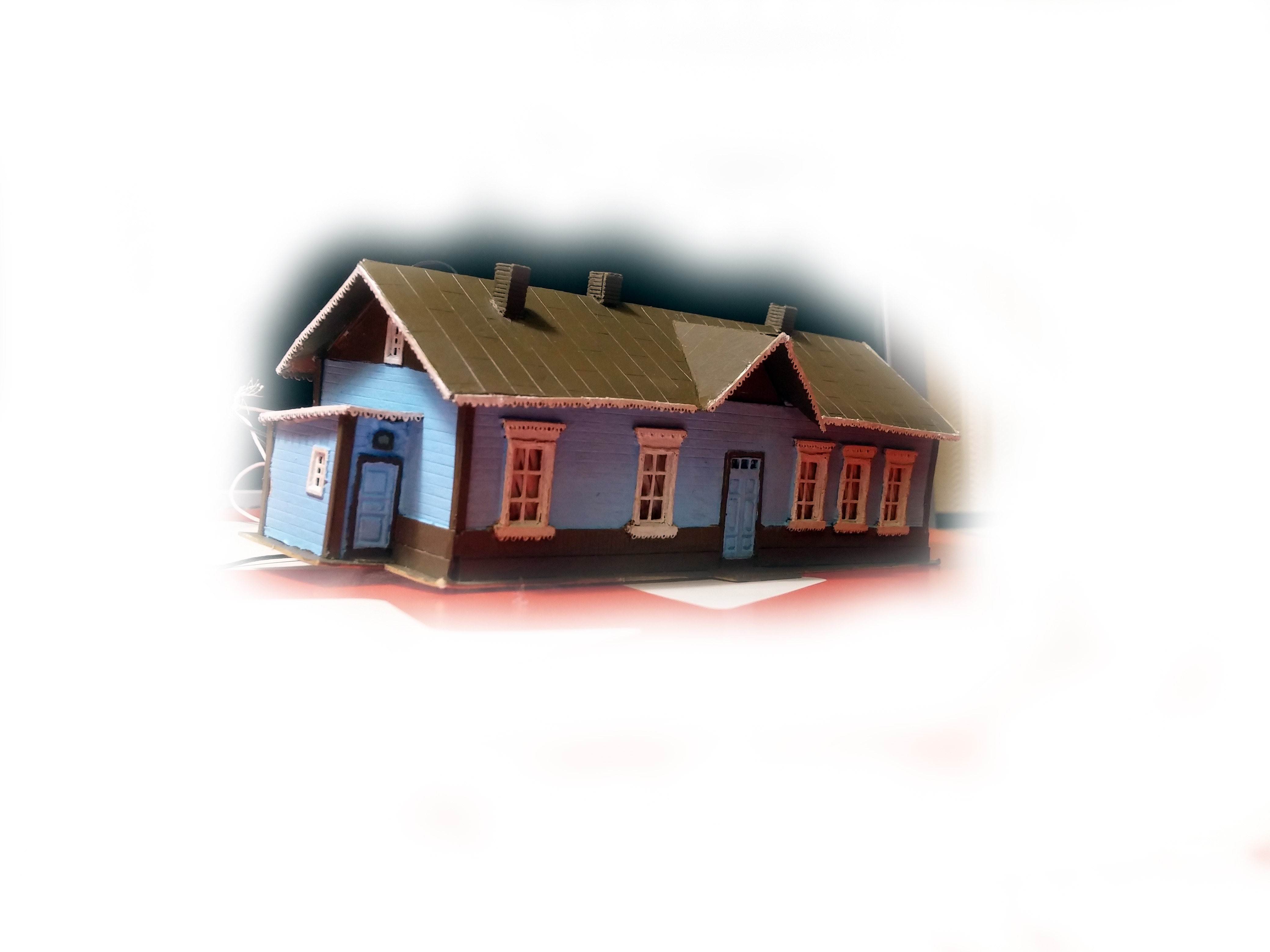

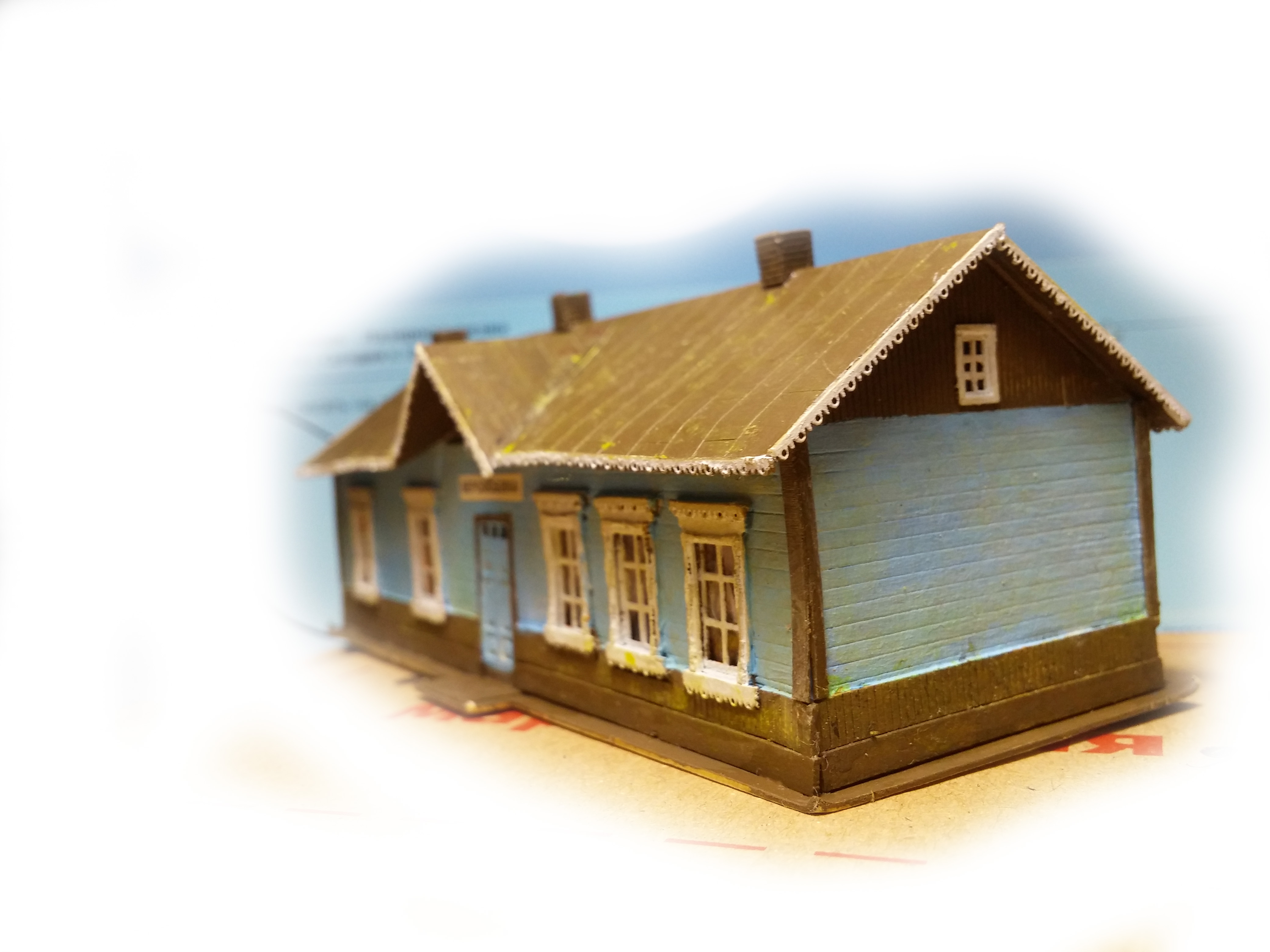

Решил я его снова перекрасить!
И немного доклеил!

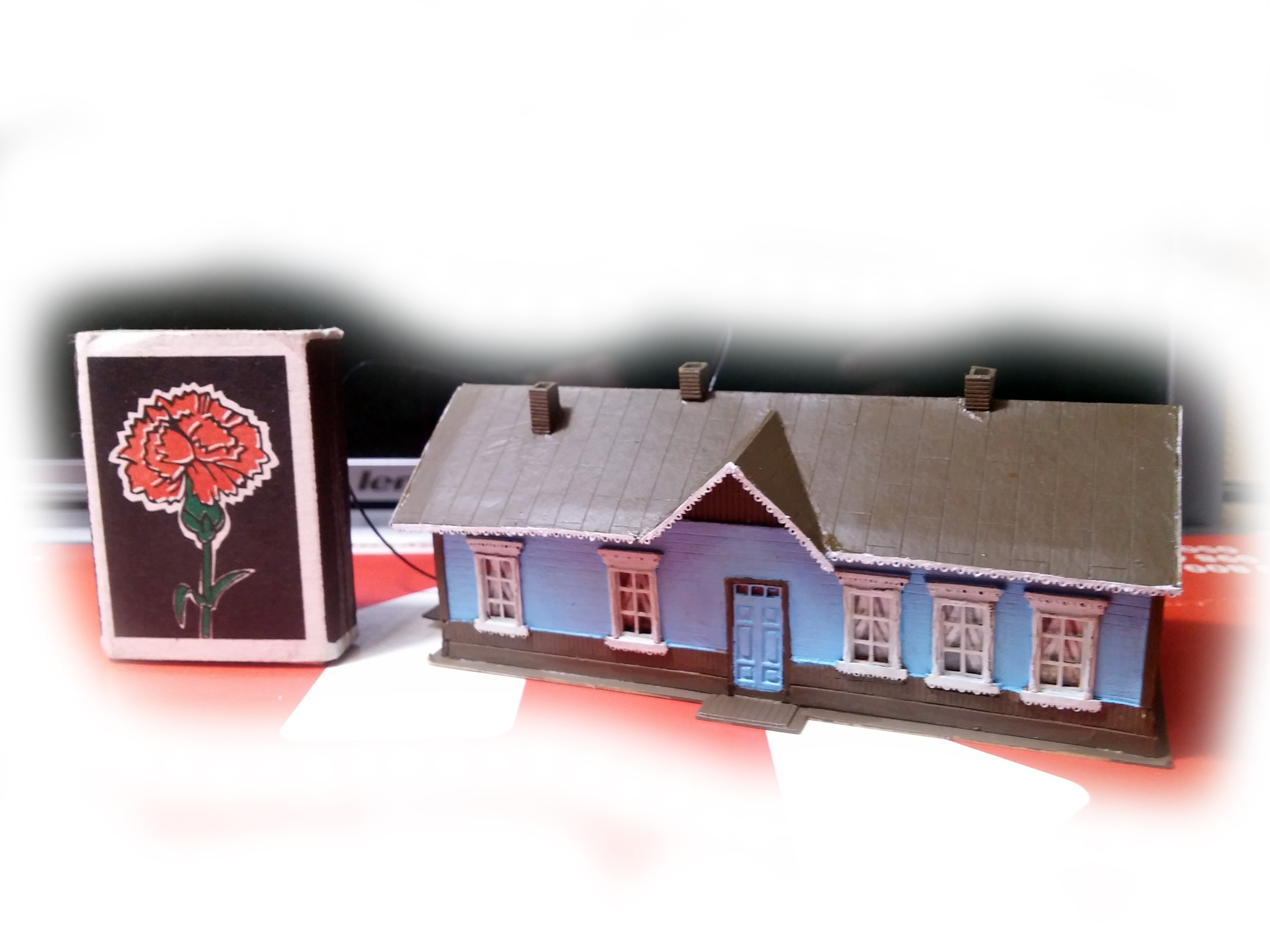

Капец какой он маленький. :shock: Или у тебя жыга гигантская такая... :) Правильно что в голубой
закрасил.Так более натюрлихЬ.Спасибо что показал!

Ничосебе какой он маленький!
Артем, ты походу еще и ювелир ;) Хорошая работа!

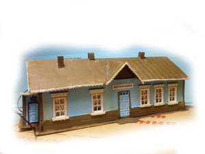

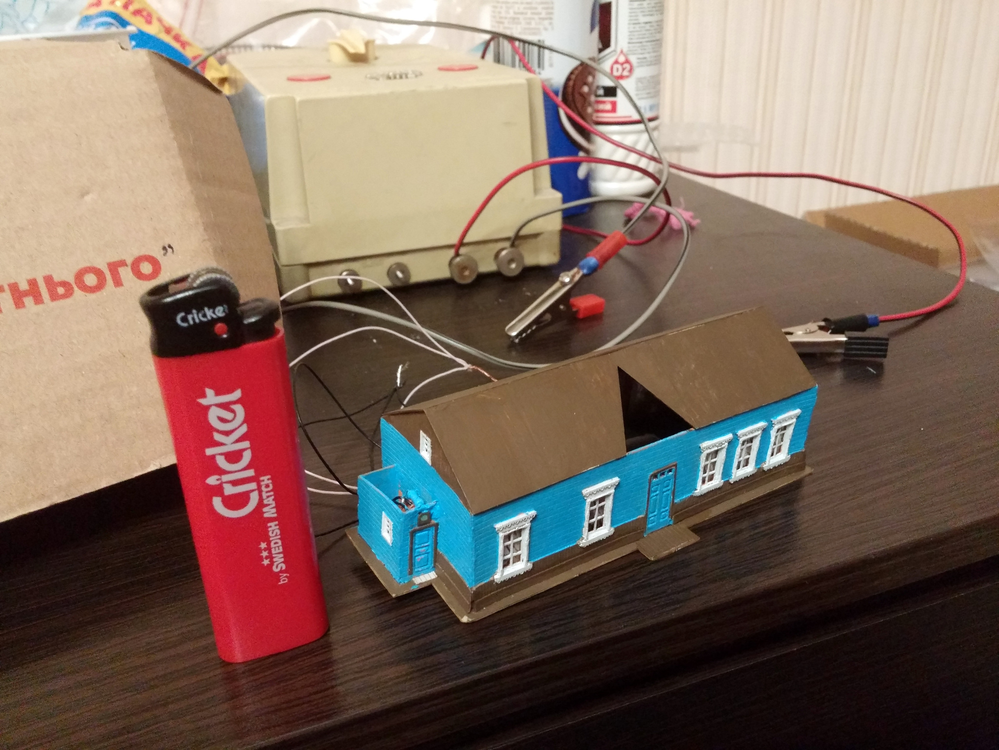

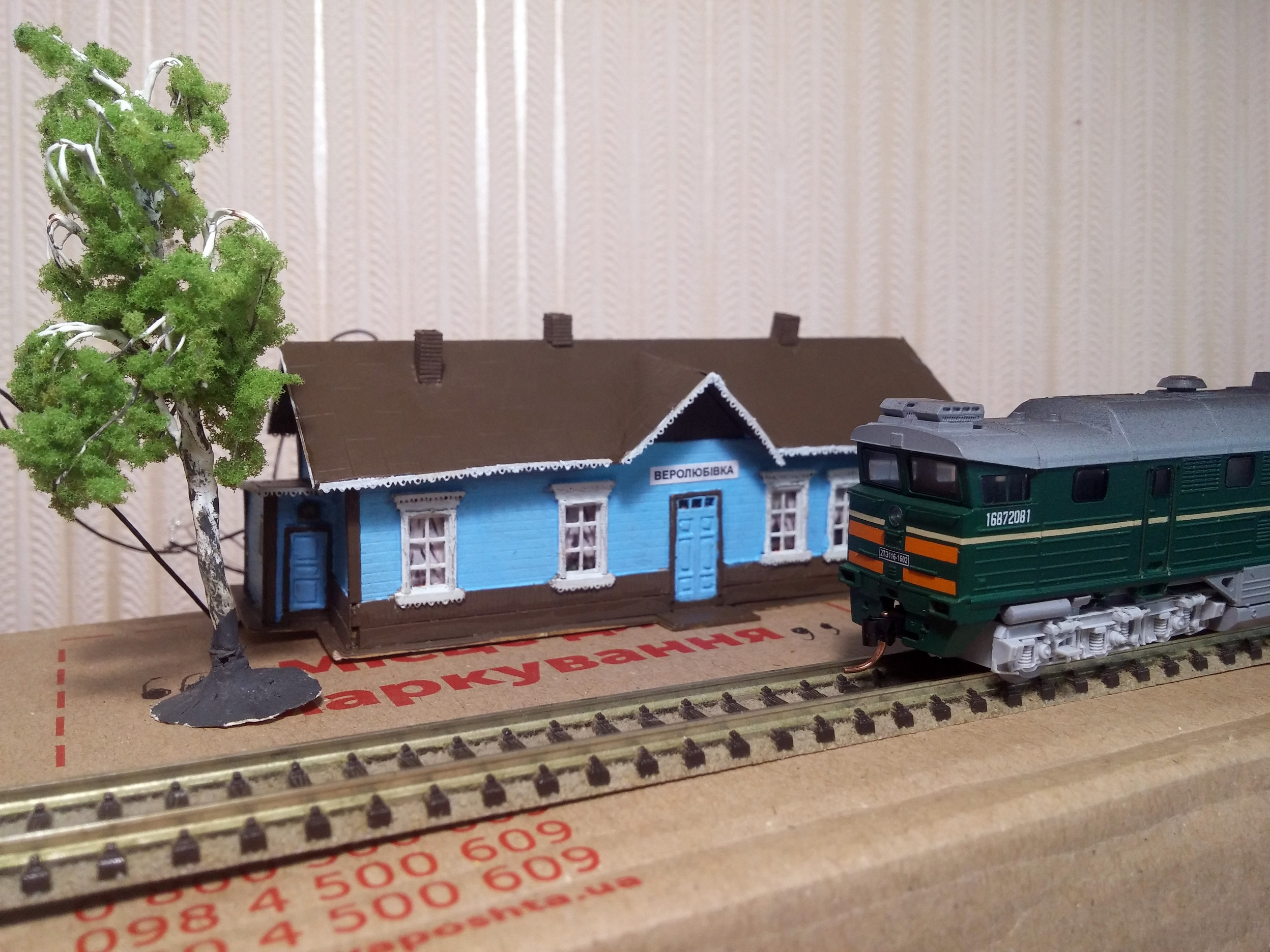

Дык седня вечером будет синее всё :lol: :lol: :lol: :lol:
Был Головино, стал - Веролюбовка!

Хорошая картинка. А "Фантомас" у тебя уже обмоторен или нет?
Повідомлень: 6323
Has thanked: 1502 times
Been thanked: 3238 times
Re: Вокзал Головино
Muton писав:Хорошая картинка.
Ога.Еслиб сфоткал на травяном коврике или серой бумаге былоб ващеее.И задник можно былоб.
Muton писав:А "Фантомас" у тебя уже обмоторен или нет?
Судя по пластиковому колесу "мимо рельса" скорее всего статичный.Кстати покрашен и сделан круто.
Из вопросов:
1.Что за путевой такой качественный?Фляйш?
2.Как делались шторы в здании?
Повідомлень: 982
Re: Вокзал Головино
Фантомас статичен еще.....Уже все приобретено для обмоторки. Но пока муза не пришла и рука не поднимается 2 люськи в расход пускать! Но желание есть.... :)
На коврике - да......но этот же домик не просто так.....Он будет установлин где-нибудь....когда-нибудь....
Шторы я делал очень просто - на окна с внутренней стороны я наклеил 1 мм прозрачного пластика и затем распечатал на принтере шторы и приклеил к пластику.....так получился объем.....и чувство шо они красиво повешены!
Путевой - фляйш на балласте!

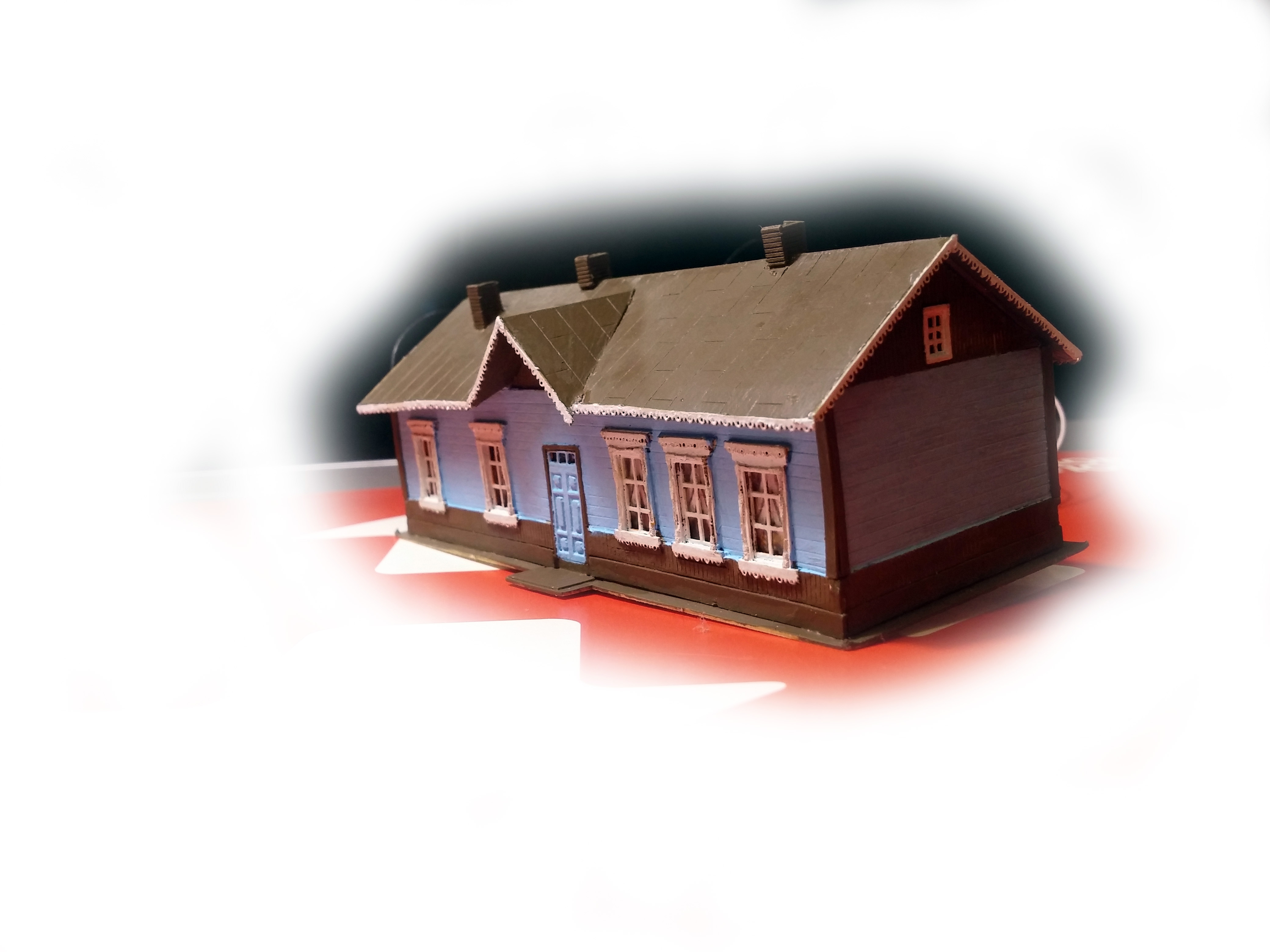

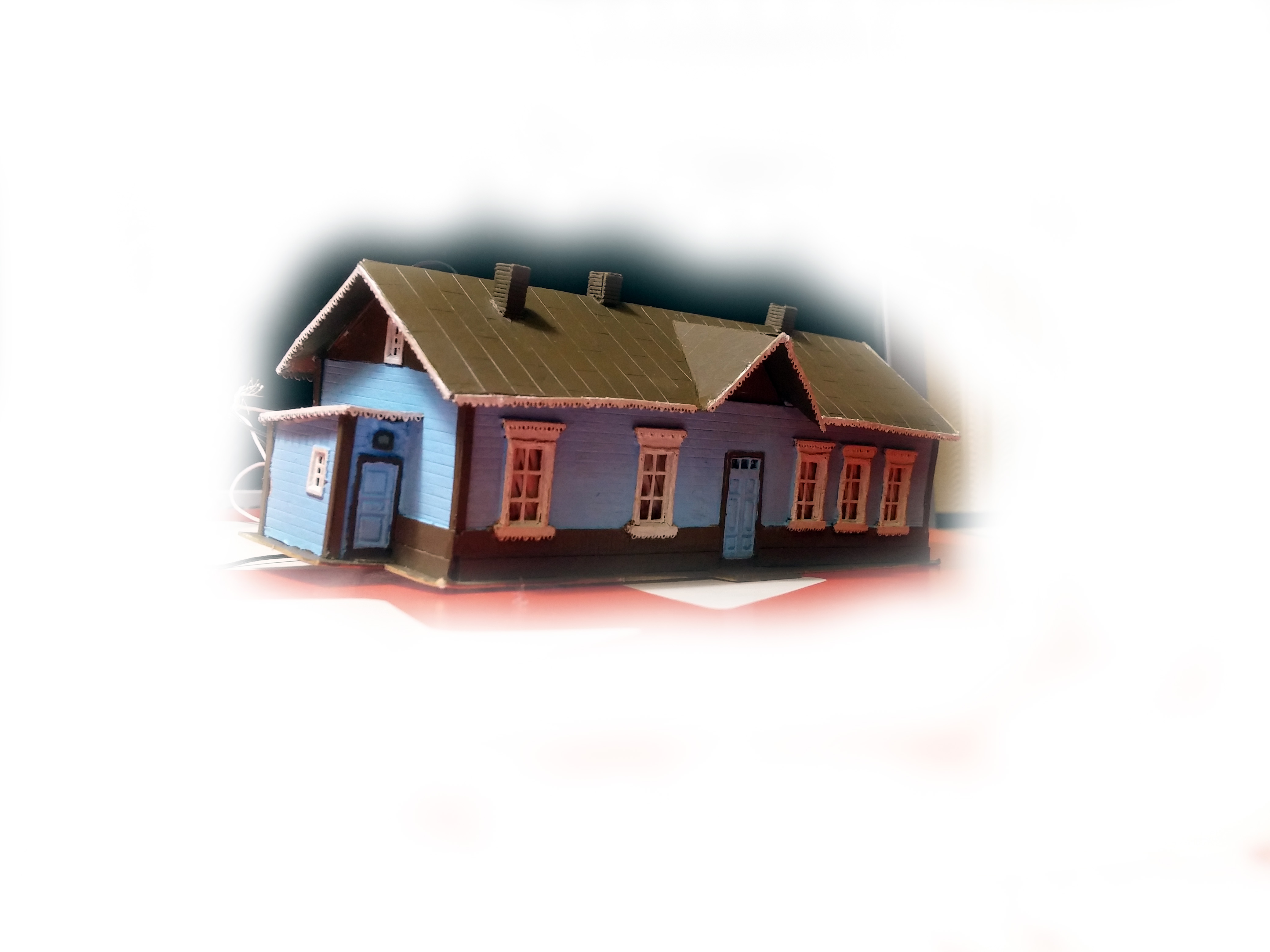

Подстарил немного!
Повідомлень: 3357
Has thanked: 2107 times
Been thanked: 4169 times
Re: Вокзал Головино
Весьма! Как на открытке дореволюционной эпохи. Очень живо!
+ в репутацию.

Спасибо за советы!!! Это гуашка....))))
