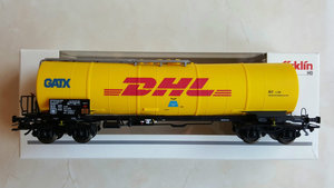

Цистерна для перевозки керосина. Почему DHL - непонятно - нужно копать глубже :? . Но прототип оч понравился :
Но самое интересное, что в моделях выпускают Пико (54914-2) и Марклин (46540). При чем с одним и тем же бортовым номером :mrgreen:
Marklin 46540
Marklin 46540
Piko 54914-2
Piko 54914-2

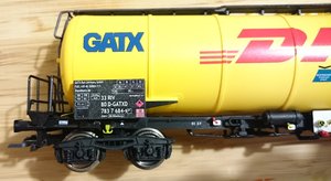

Завершающий аккорд над цистерной.
Заодно исправил таблички на предыдущей.
Финальный вариант
Финальный вариант
Табличка крупным планом
Сами надписи
Сами надписи

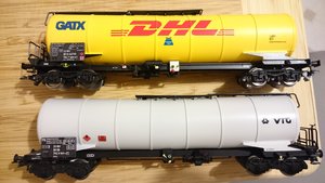

...с собратом
...с собратом
Интересно, что несмотря на один и тот же бортовой номер внешний вид табличек у Марклина и Пико отличаются.
Первый невлазил, а второй не нравится. Поэтому сделал усредненный вариант.
С собратом было проще - содрал с оригинала как есть :D
