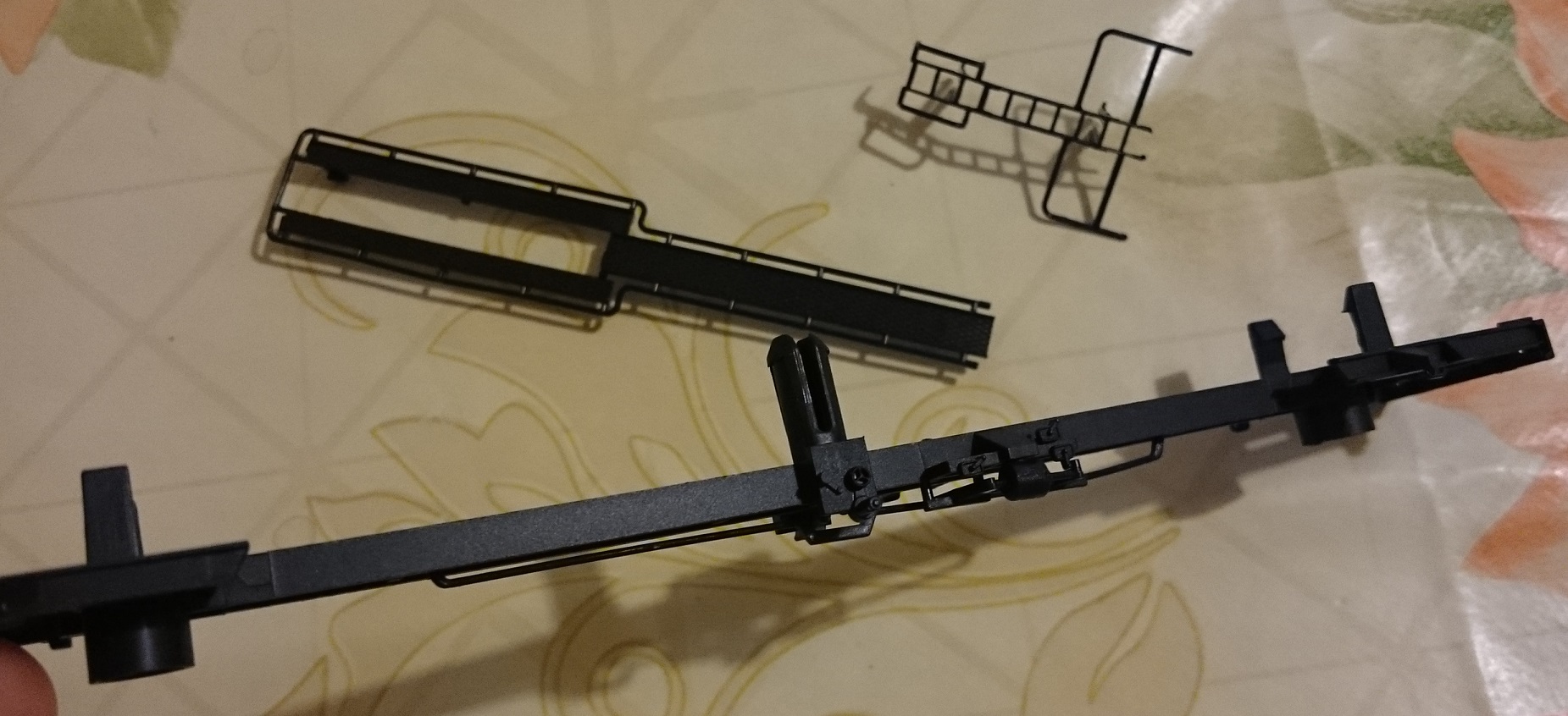

Это скорее наверно кит, нежели самоделка :D

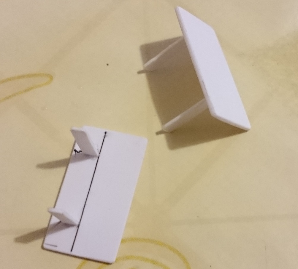

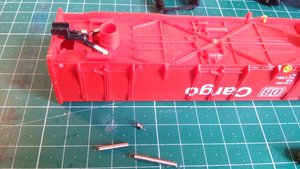

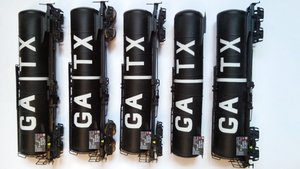

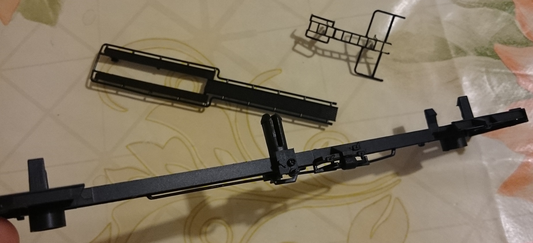

Итак, валялись известные многим детали... ;)

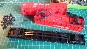

А также покрашенный котел цистерны и пачка разных телег от Пико.

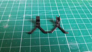

Очень полезные деталюхи, судя по работам Стинки. Но меня почему-то долго останавливало отсутствие НЕМ-шахт в комплекте :?
И я психонул, и решил их запилить, заодно сделал недостающие таблички:
А вот так это стало выглядеть после покраски:

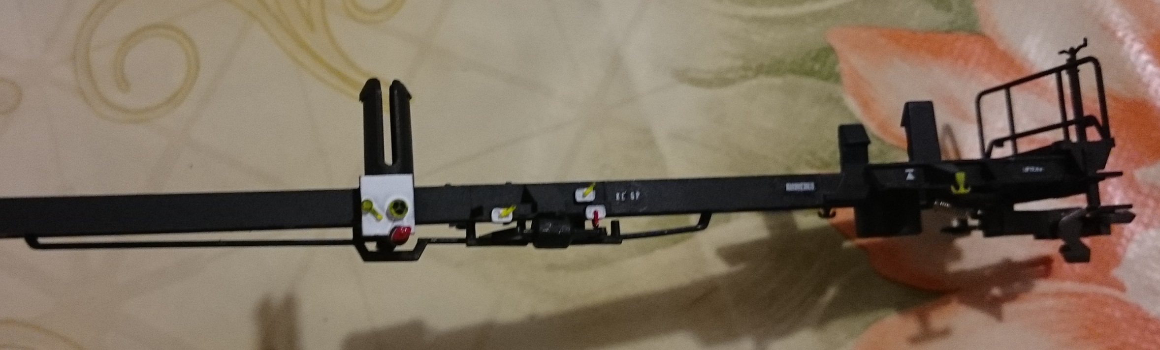

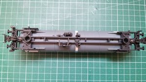

Также покрасил одну раму, нанес техничку:

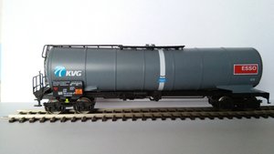

И около 2-х часов ночи у меня нарисовался вот такой ваген:
Осталось нанести прототипичные надписи на подготовленные таблички - и вагон полностью готов! 8-)

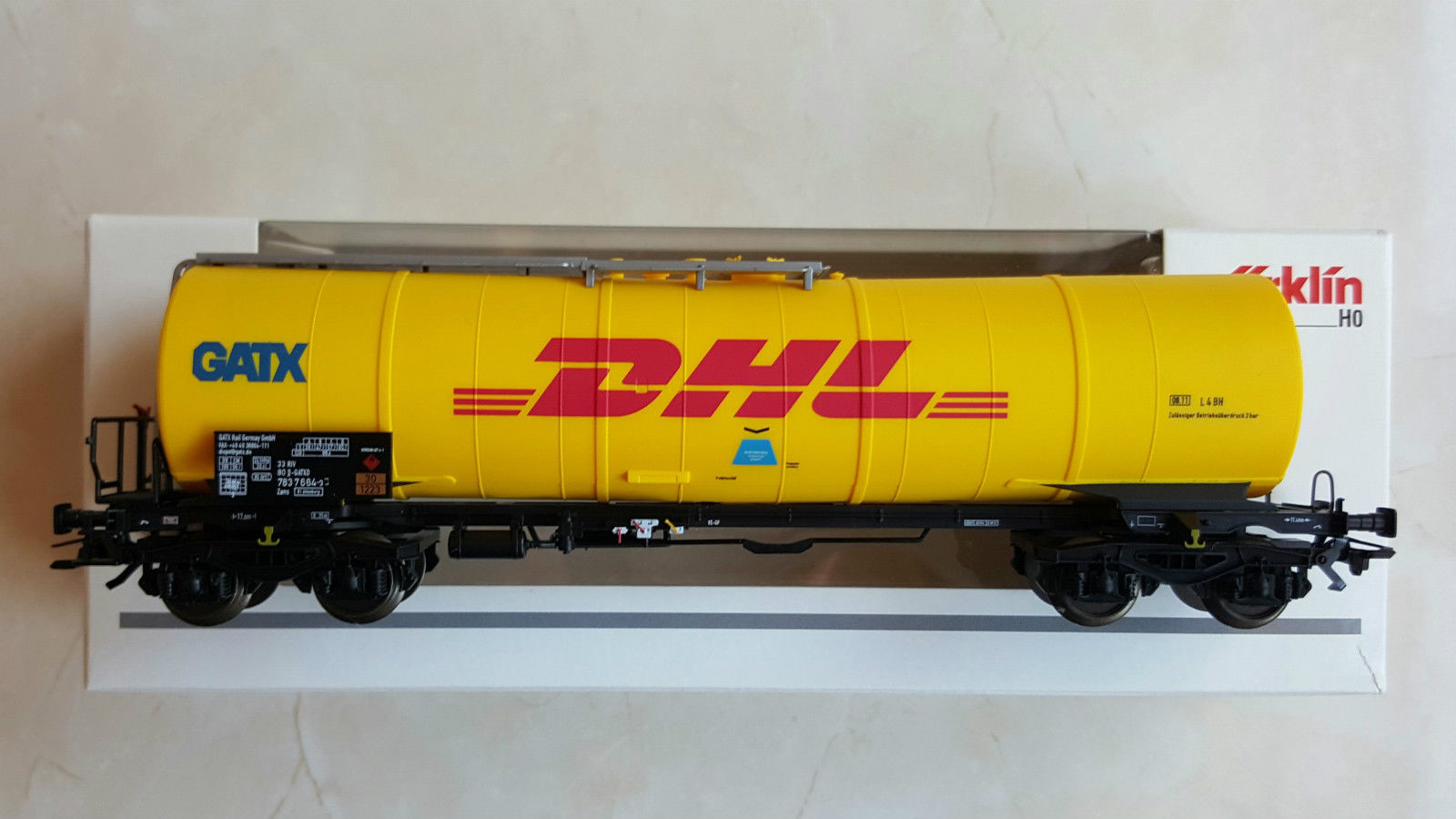

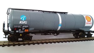

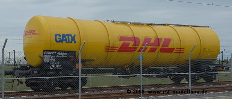

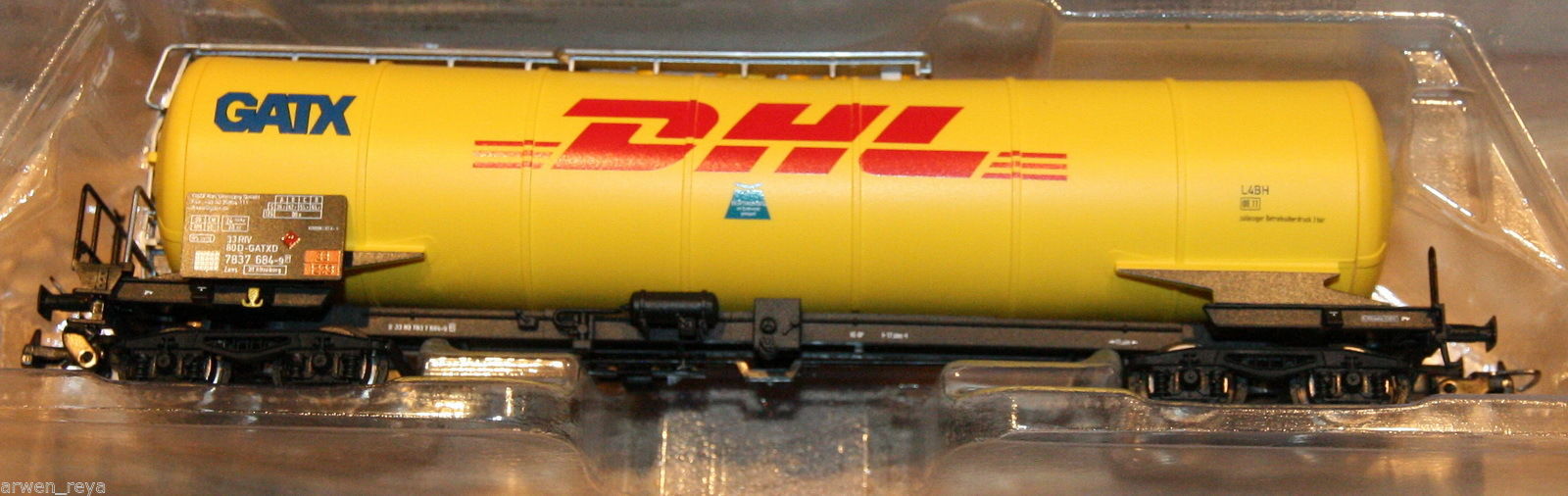

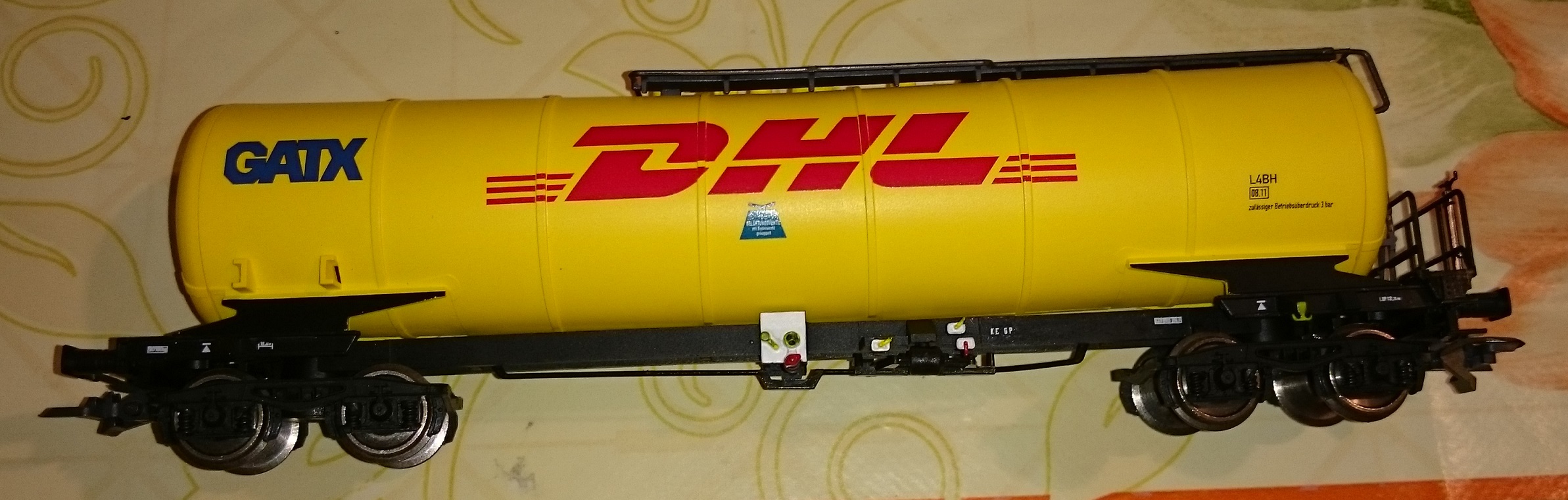

Цистерна для перевозки керосина. Почему DHL - непонятно - нужно копать глубже :? . Но прототип оч понравился :

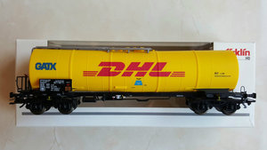

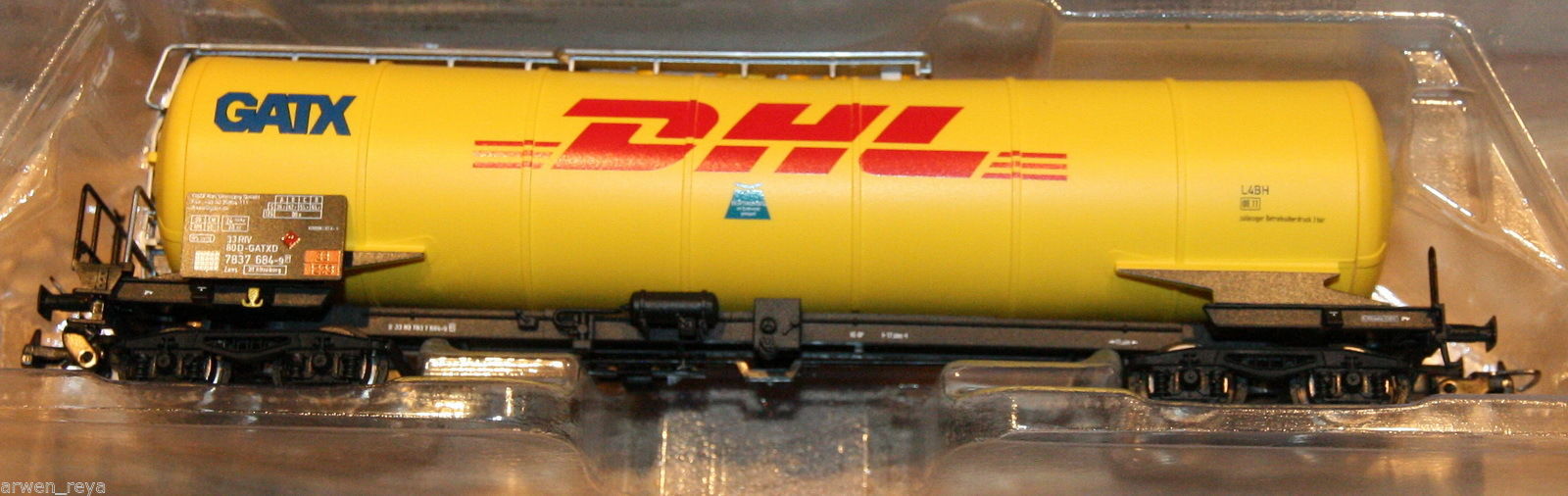

Но самое интересное, что в моделях выпускают Пико (54914-2) и Марклин (46540). При чем с одним и тем же бортовым номером :mrgreen:
Marklin 46540
Marklin 46540
Piko 54914-2
Piko 54914-2

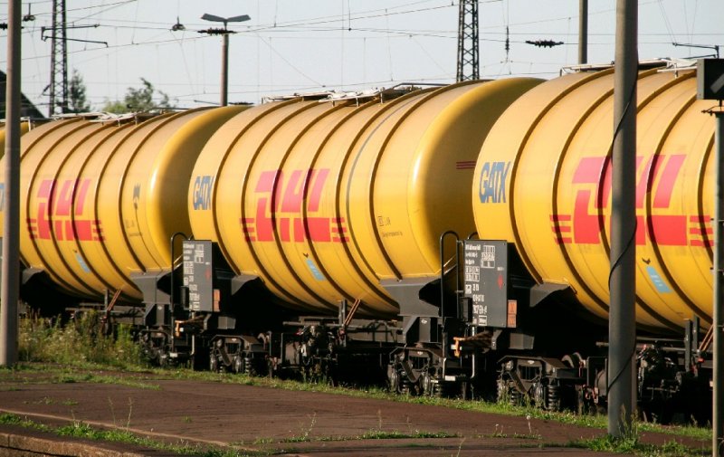

Сами немцы не менее всполохнулись увидев подобные поезда около Оснабрюка. ;)
С их форумов стало понятно что у DHL есть свои нефтебазы. :? И топливо возят
также на аэродромы.

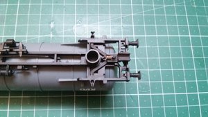

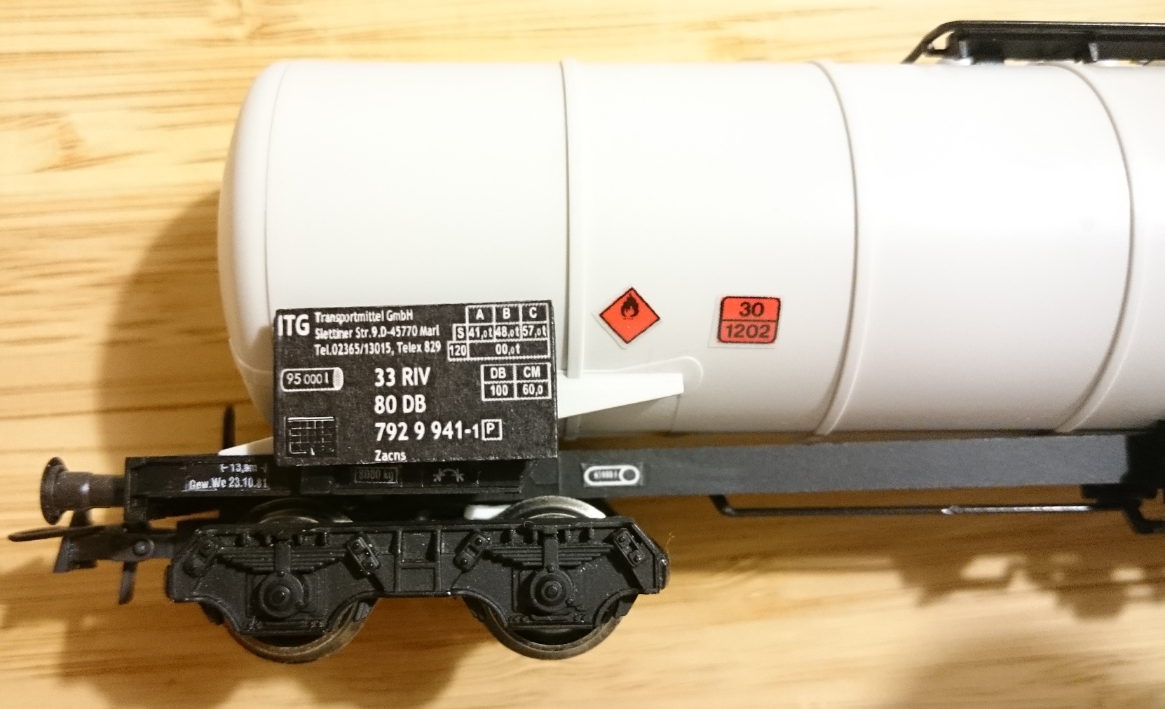

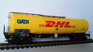

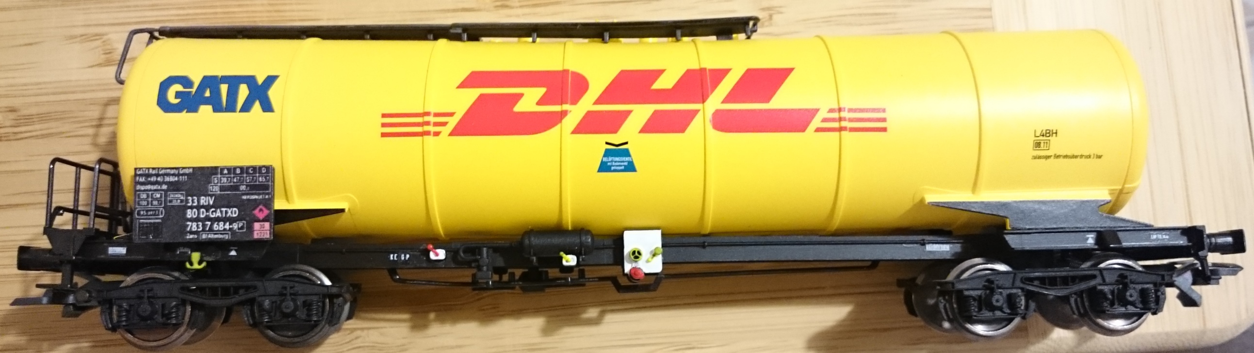

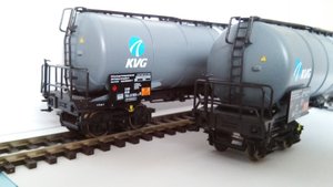

Завершающий аккорд над цистерной.
Заодно исправил таблички на предыдущей.
Финальный вариант
Финальный вариант

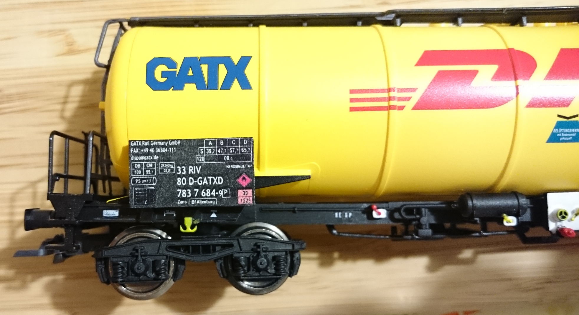

Табличка крупным планом
Сами надписи
Сами надписи

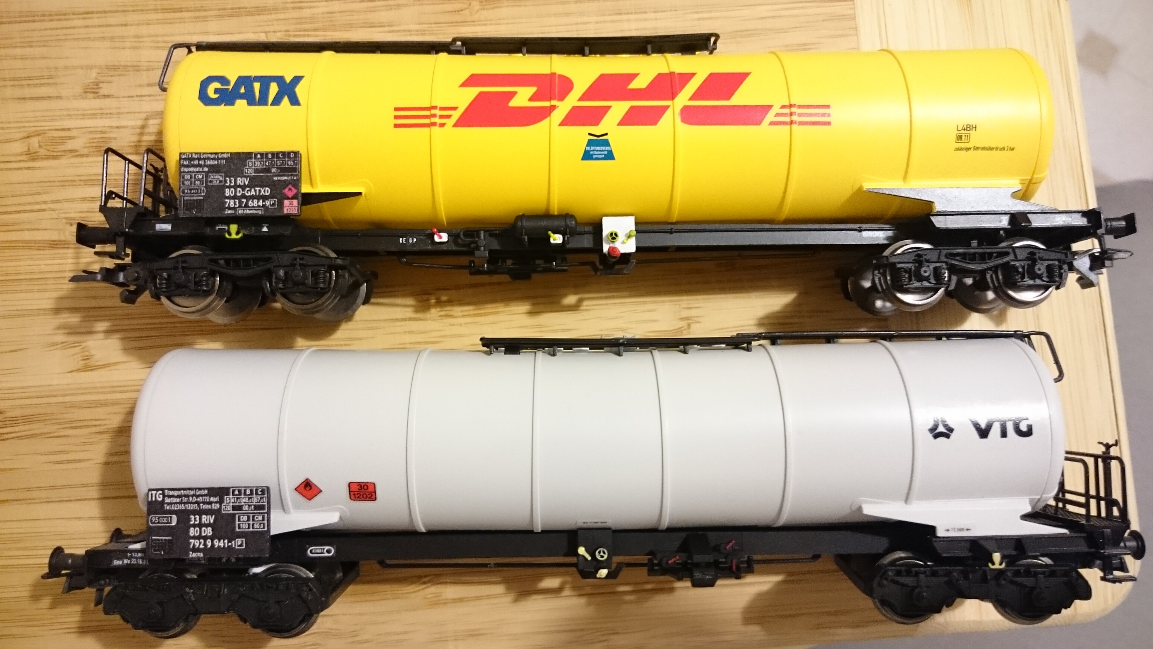

...с собратом
...с собратом
Интересно, что несмотря на один и тот же бортовой номер внешний вид табличек у Марклина и Пико отличаются.
Первый невлазил, а второй не нравится. Поэтому сделал усредненный вариант.
С собратом было проще - содрал с оригинала как есть :D

Хорошо ты их клепаеш однако!
Повідомлень: 6270
Has thanked: 1468 times
Been thanked: 3108 times
Re: Сборка вагона Piko
А надписи откуда? :?Декаль,принтер?
Повідомлень: 3230
Has thanked: 1264 times
Been thanked: 476 times
Stinky писав:А надписи откуда? :?Декаль,принтер?
Мелкософт Ворд, а потом на цветном лазернике печатал.
Для сплошных элементов нормально, а для отдельных надписей - абсолютно непригодный метод :(

Молодец,результат надписей мне понравился.Хорошая метода. 8-)

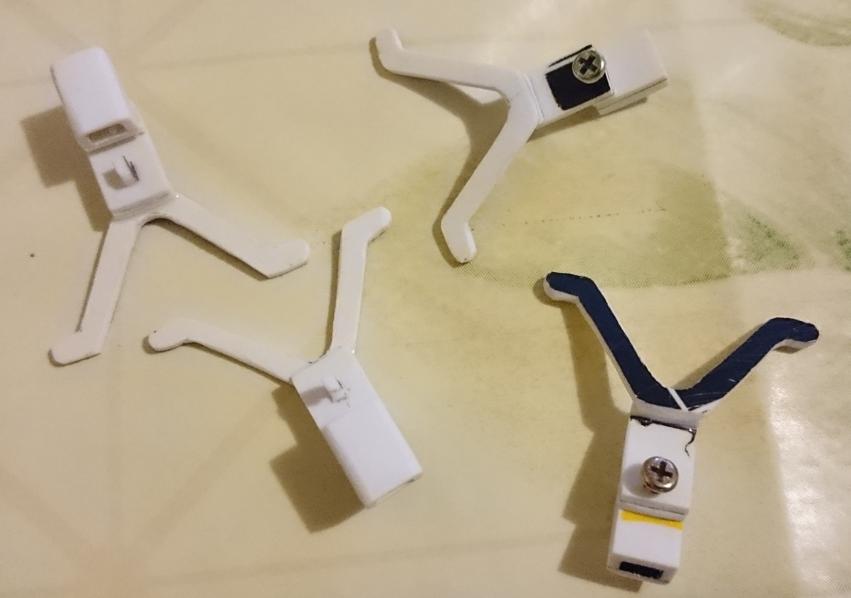

Это все из того, что я думаю? Меня заинтересовал процесс создания сцепок. ;)
