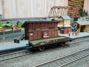

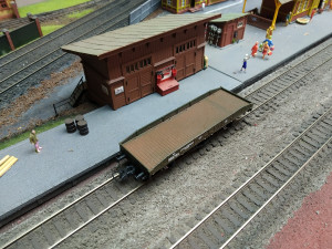

Двухосная платформа ГП 16,5-18 т.

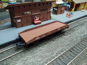

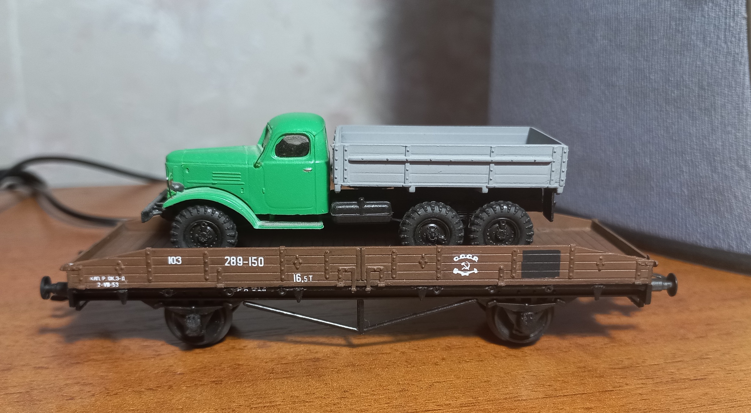

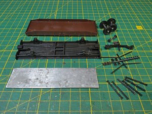

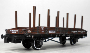

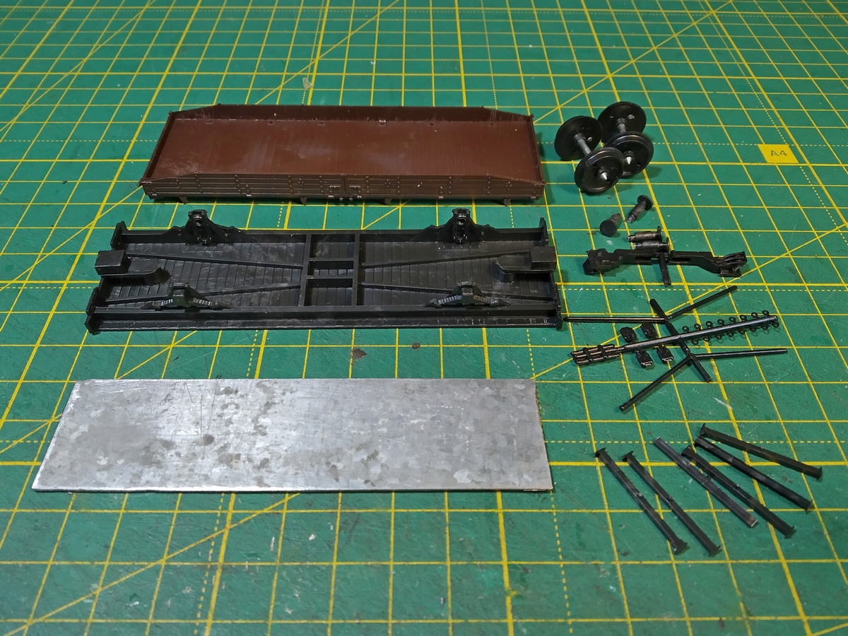

Кит был приобретён на общедоступной площадке. Ссылку любезно подкинули коллеги.
Полистирол. Колёсные пары пластмассовые. На роль балласта претендует пластинка оцинкованной жести 0,5 мм, хотя место позволяет вставить пластину толщиной 1 мм и более.
Недостатки деталировки можно проработать самостоятельно, но в данном случае собрал практически изкоробочный вариант с минимумом отсебятины.
В результате непродолжительной работы можно получить симпатичную модель отечественной тематики.
Накат на штатных колёсах плохой. Автор кита сам рекомендует их сразу заменить. В моей версии платформа находится в тупике в качестве подкрановой и вопрос неактуален. Но и замена не является проблемой.
На данный момент мне известны двое коллег, планирующих сборку этой платформы. Надеюсь, дополнят тему своими вариантами исполнения.

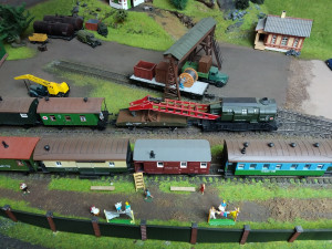

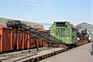

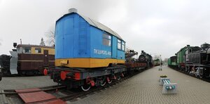

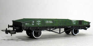

Отличный кит платформы! Я уж было не надеялся что в этой стране появится бюджетный кит вагона. Тоже такой хочу. :oops:

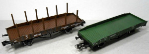

А разве подкрановая платформа не должна быть зелёного цвета? Или в сжд это не имеет значения.. :roll:
Повідомлень: 3390
Has thanked: 2199 times
Been thanked: 4296 times
Re: Двухосная платформа ГП 16,5-18 т.
ALFER писав:А можно ссылку на эту общедоступную площадку?
ЛС.
Stinky писав:А разве подкрановая платформа не должна быть зелёного цвета?
Не знаю... :oops: :roll:
На фотографиях прототипов всяко бывает...
Так я решил, что непринципиально. Ежели вовсе неправ, то сделаю зелёную, а коричневой сменим назначение.

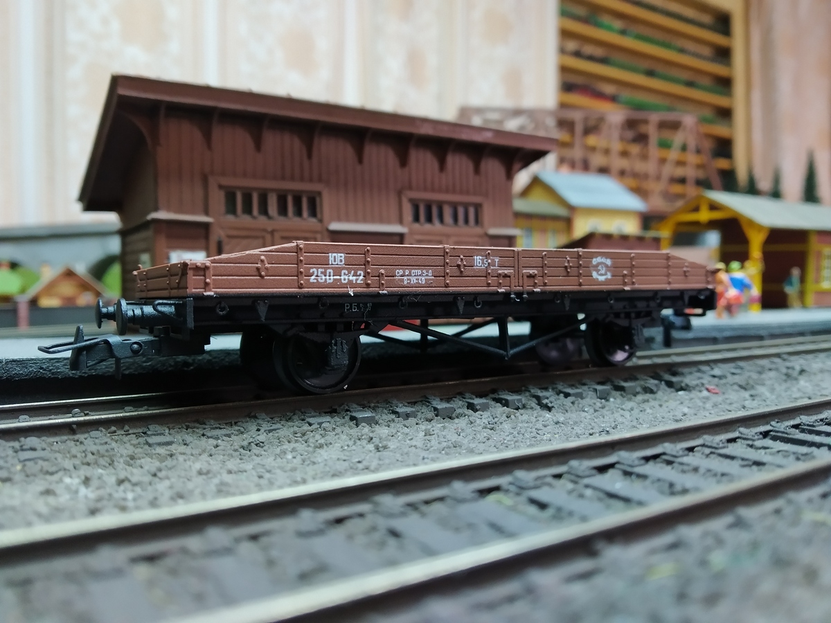

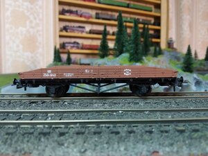

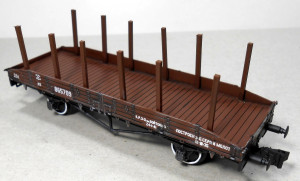

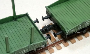

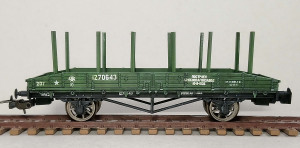

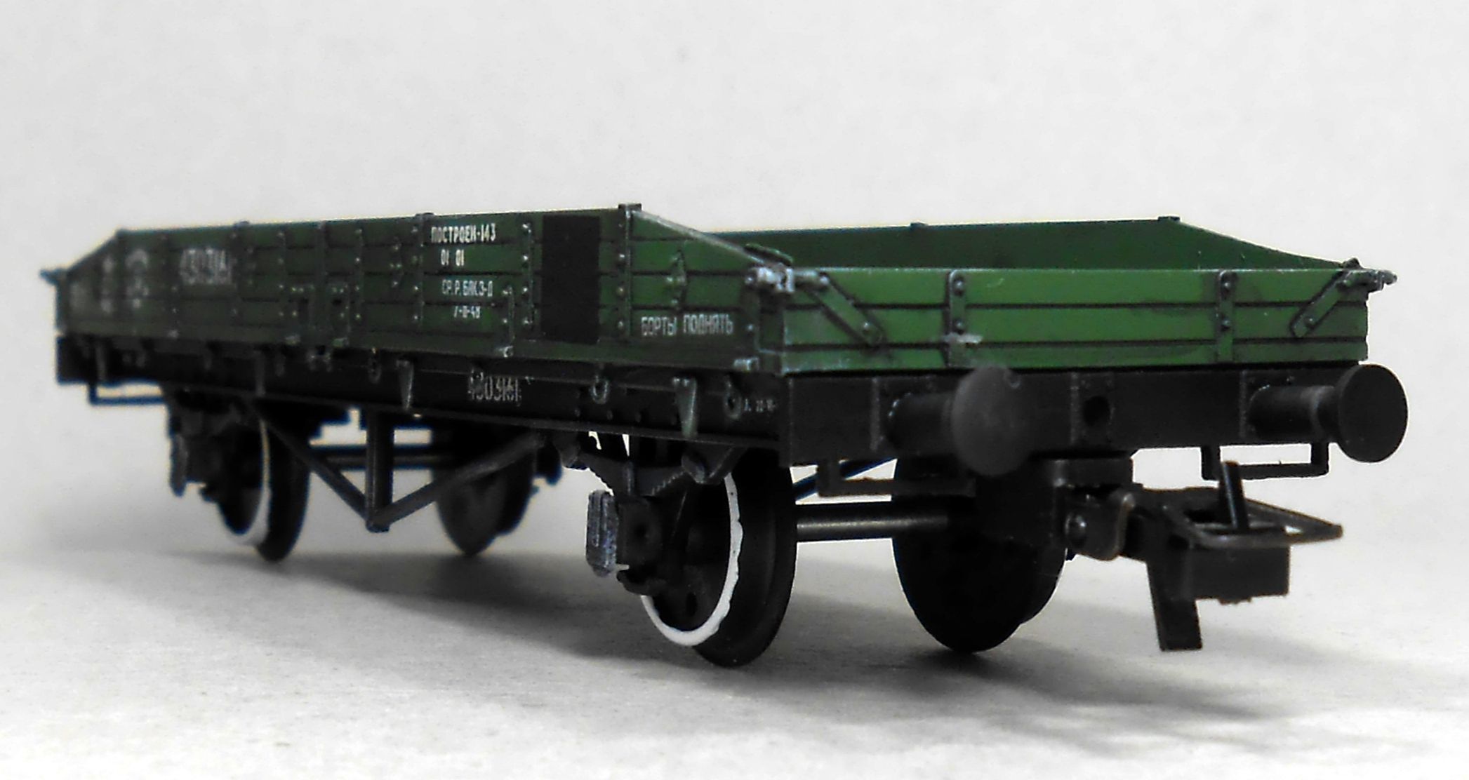

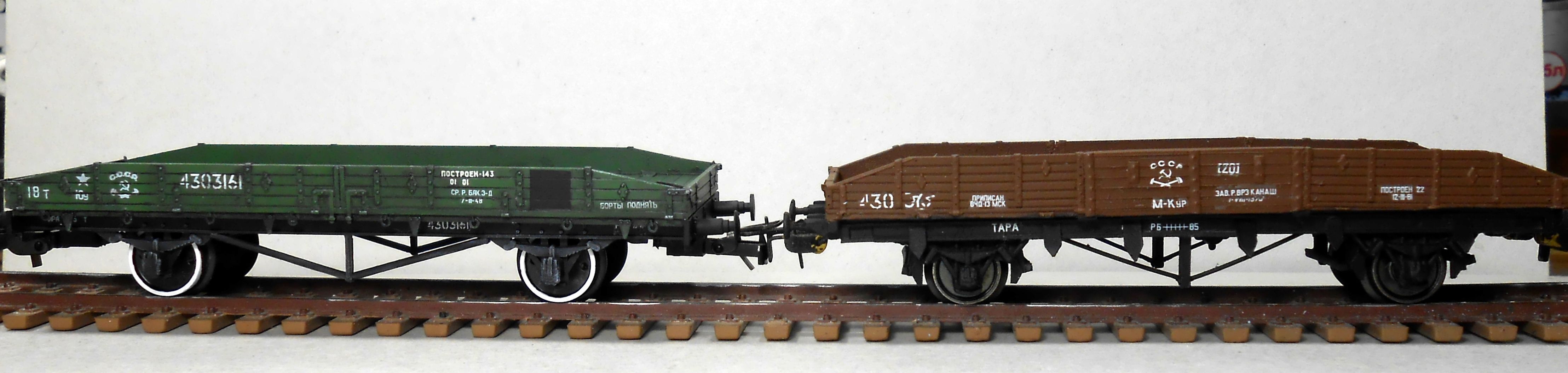

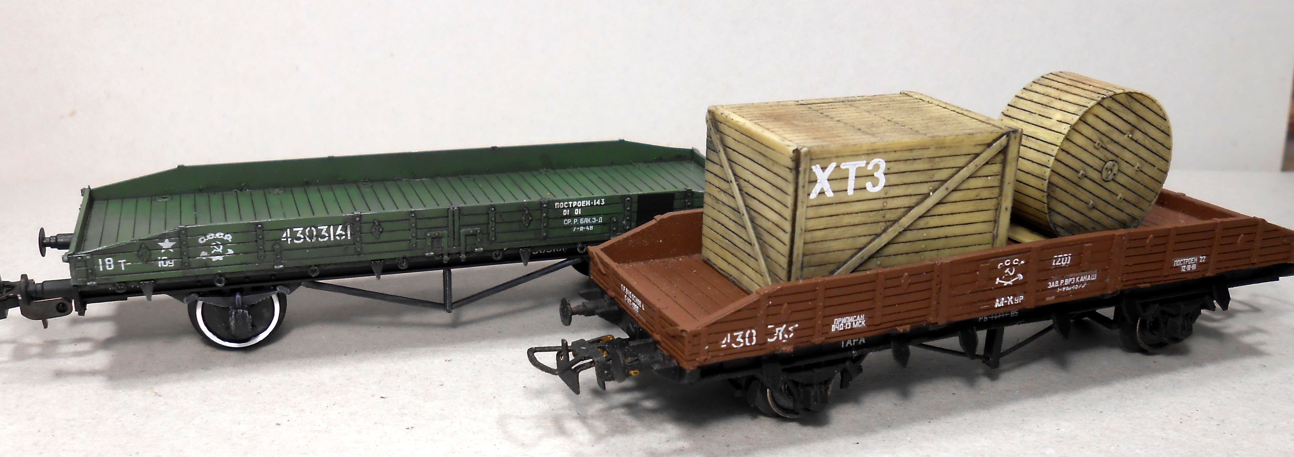

Надеюсь Юрий Александрович не будет против, если опубликую сюда же и свою работу. :oops:
Я тоже получил свои несколько часов удовольствия от сборки нормального пластикового кита.
Вот что вышло:

Muton писав:Надеюсь Юрий Александрович не будет против
Саныч аж никак не будет против. Саныч исключительно приветствует это дело!
Ведь писал в начале темы:
youdmit писав: Надеюсь, дополнят тему своими вариантами исполнения.
Дополнили хорошей качественной сборкой. А я выяснил, что забыл изобразить чёрную табличку... :oops:

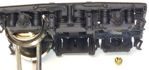

По вопросу буксовых узлов имеется пример удачного, ИМХО, решения у ACME 52102.
Только в домашних условиях точить такие втулки проблематично.
Коллега RTM как-то предлагал использовать для этих целей пишущие узлы от стержней шариковых ручек.

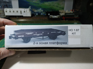

Вить, а чё это за кит? :roll: :? ;) .. откудава он появился :?:
Has thanked: 1166 times
Сань с телефона не могу найти ссылку. Кит как и написал Саныч, нашли на ОЛХ.
Barbosa_ писав:Вить, а чё это за кит? :roll: :? ;) .. откудава он появился :?:
Muton писав:Сань с телефона не могу найти ссылку. Кит как и написал Саныч, нашли на ОЛХ.
https://www.olx.ua/d/obyavlenie/model-p ... M8p2k.html
Been thanked: 550 times
сссс....ппаппаппасссииибо.. камрады за ссылку... сказать честно я не видел е1 до этого момента... а вагончик то классный... а кто производитель, так и не понятно...
получается, что просто на OLX появился очень хороший вариант... но никто на узкопрофильном железнодорожном форуме OEF, не знает кто это сделал этот кит, и его продаёт...
смешно как то мне это осознавать...
то есть порылись на мусорке OLX, ооо вагончик... хорош... берёмм... пластиковый даже, вот клааасс!...
а вопросы откуда он взялся даже никто не задавал кроме меня что ли?

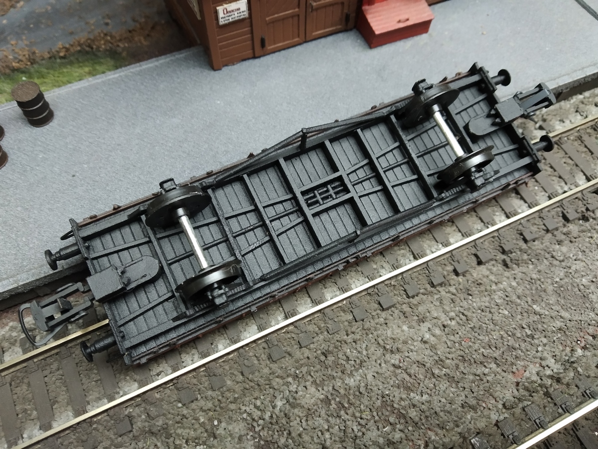

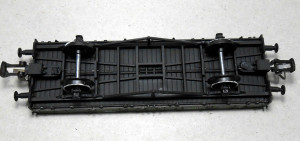

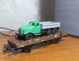

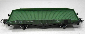

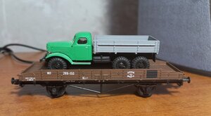

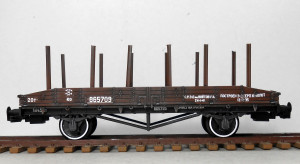

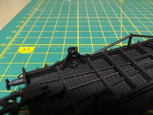

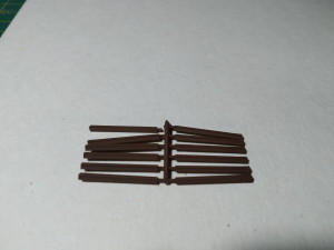

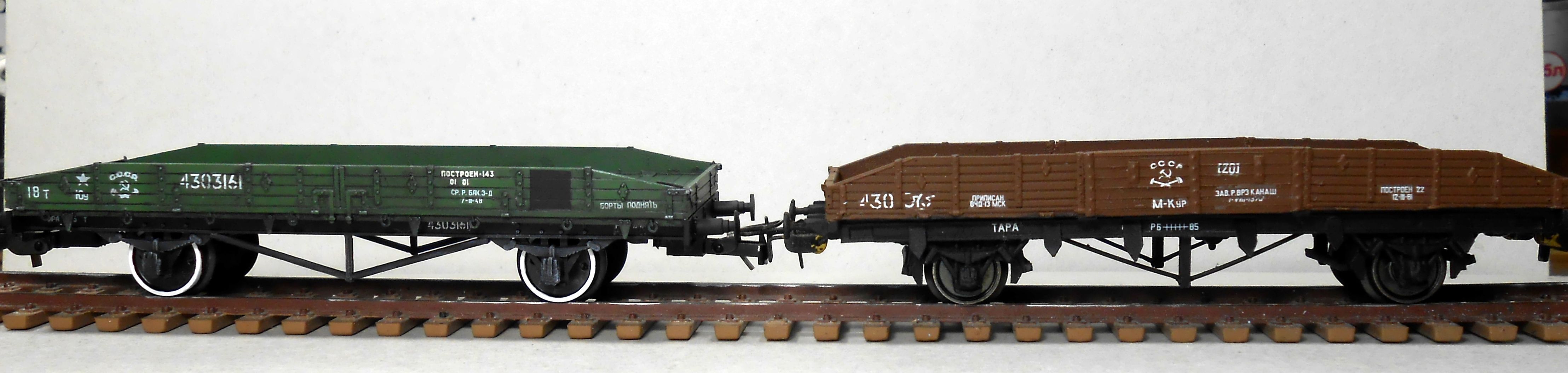

Ну вот и я наконец добрался до этого великолепного отечественного кита.Пару слов о сборке.
Пластик отличного качества,клеится замечательно.Сходимость деталей хорошая.Родные колеса
мне понравились.Оставил их.Катается хорошо.Балласту более чем достаточно для данного типа
вагона.Единственный минус это свирепый сэкас по установке такелажных колечек. :evil: Наверное
все парни,которые собирали этот кит отправили пару колечек с пинцета в гиперпространство.
Так и у меня.Только я уделил немного времени на упоротый поиск потраченного.Нашел и устаканил. :roll:
Рекомендую производителям данного кита либо отливать колечки с кузовом(на красоте не отразится),
либо досыпать в кулек их больше.Так или иначе результат ниже.

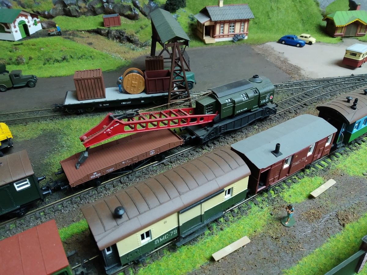

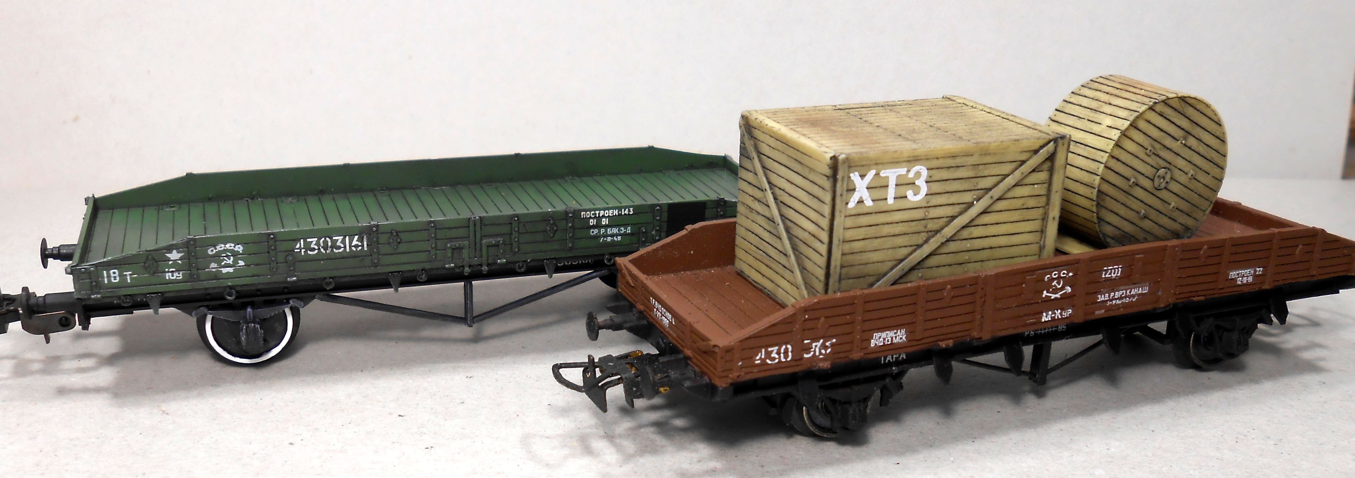

Вращение НЕМ шахты как пропеллер бешаного Карлсона ликвидировал традиционно для своих поделок.
Сталистая проволочка и балка с отверстием(видно на фото).Все работает.Несколько фот платформы с
аналогичным самопильным.

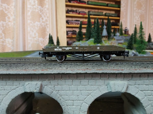

Сильно везерить,ржавить и старить не стал.В коллекции СЖД у меня 3я эпоха,поэтому они еще не успели сгнить. :roll:
Всем спасибо!
