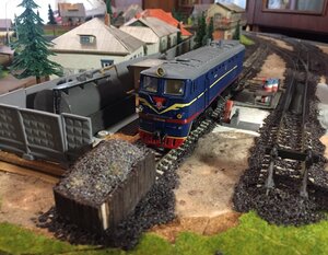

Был в наличии некомплектный кит для сборки "луганки". По сути, два корпуса. Все остальное - ходовые, стекла, поручни и тому подобное - придется выдумывать по ходу.
Классически начинаю с того, что ставлю модель на ход. Т.е. нужно сделать переходные площадки для подбора правильного расстояния между секциями, решить, как сцепить тепловозы между собой. Не стал заморачиваться: обмоторенная секция с "парадной" мордахой и сцепкой типа "накидная петля", чтобы можно было использовать самостоятельно. Второй тепловоз - каталка, прицепляется по желанию.
Реализация: ходовая часть от "машки" Roco, рама немного перепилена. Каталка - старый "Гутзольд", у которого также доработана рама и боковины телег. Сцепку на "каталке" оставил старотипную, она в отличие от НЕМ-шахт не уродует метельник.
Показывать особо нечего, но первый этап работ прошел успешно. Лок уверенно ездит.

Синяя это ТЭП10л, то есть односекционный пассажирский тепловоз. По сути, та же "луганка", но с другим передаточным числом редуктора и электропневматическими тормозами. По тяговым характеристикам аналогичен харьковскому двухкабинному ТЭП10.
Теперь захотелось изобразить зеленую "классику", которую иногда все еще можно встретить в работе:
