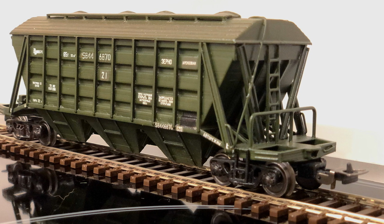

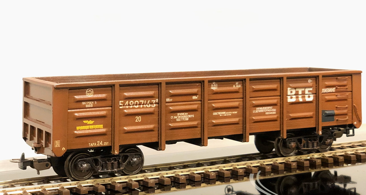

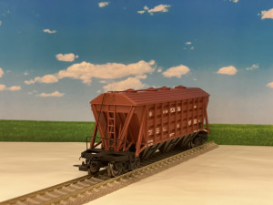

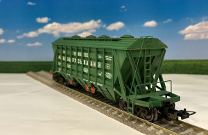

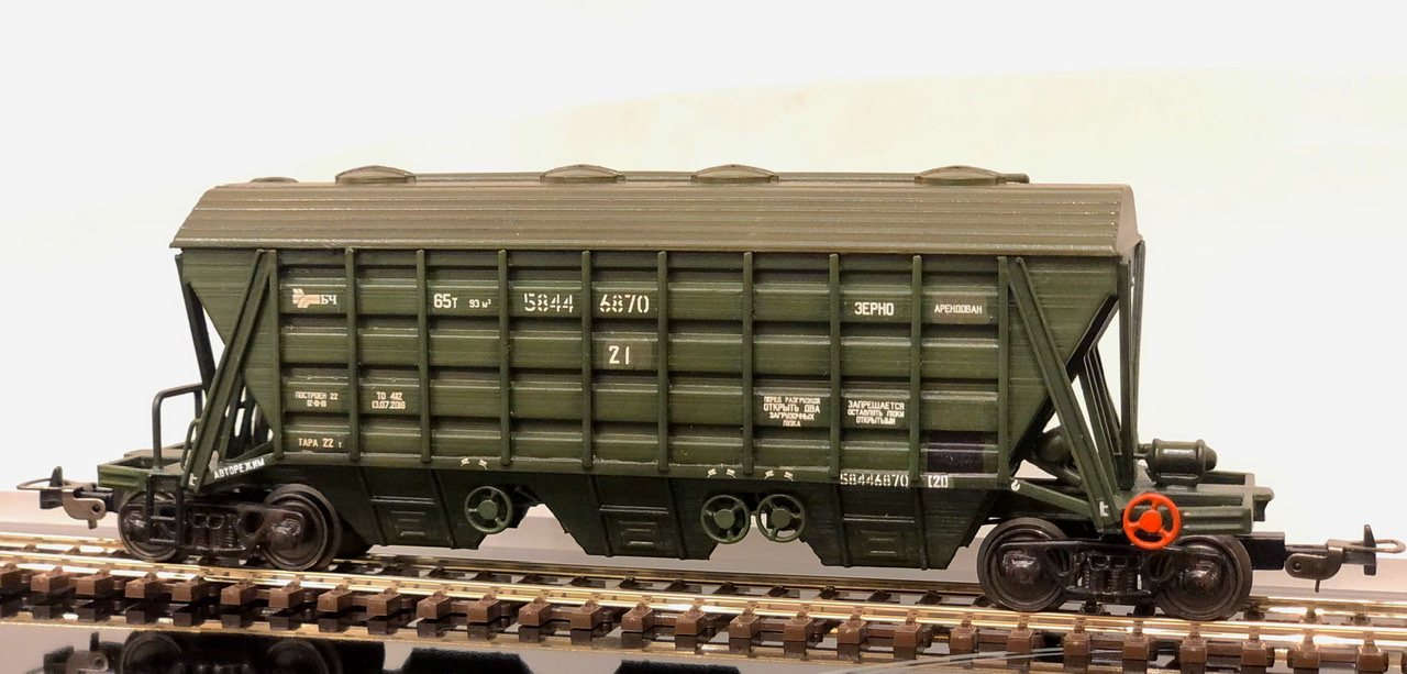

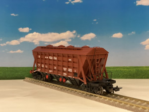

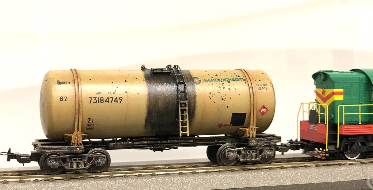

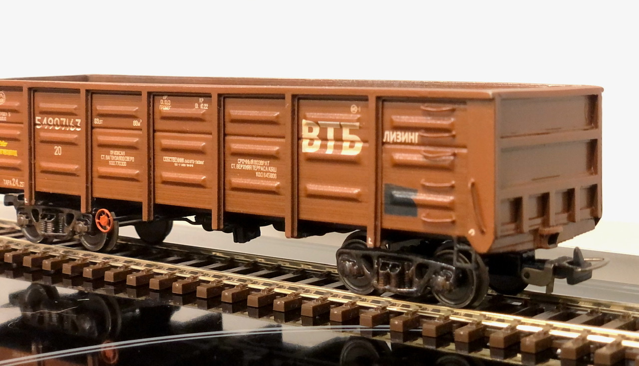

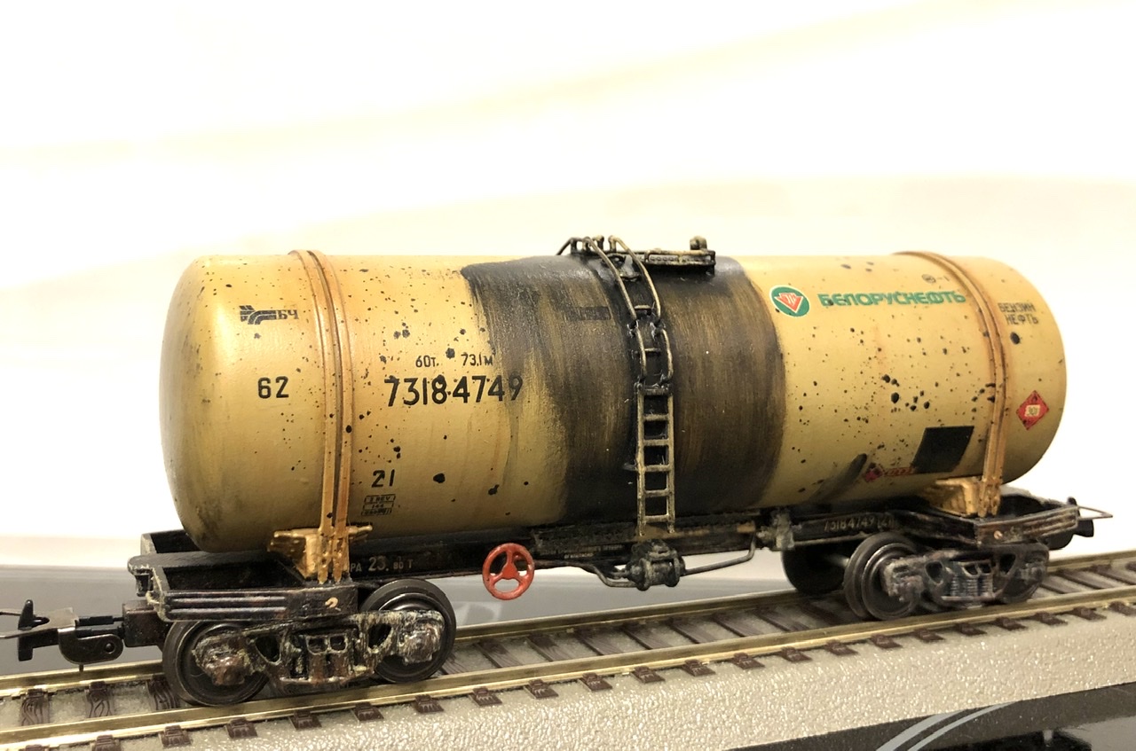

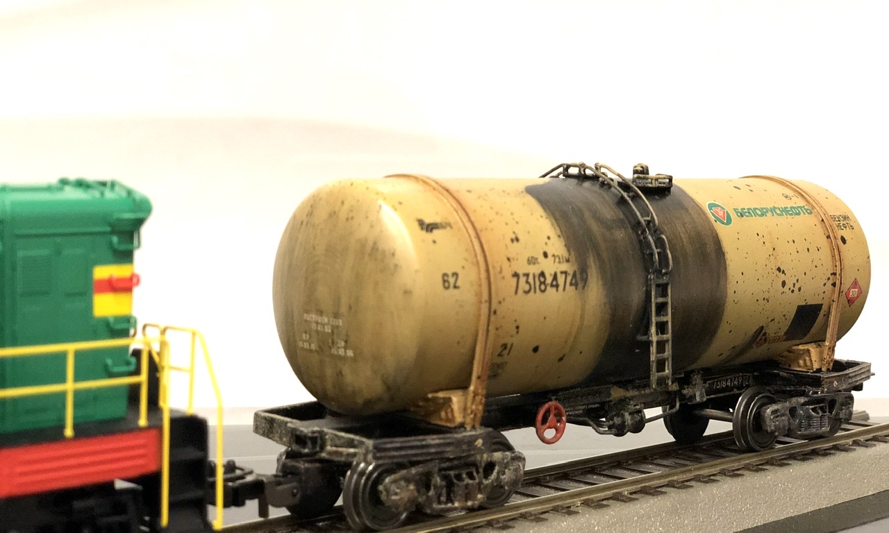

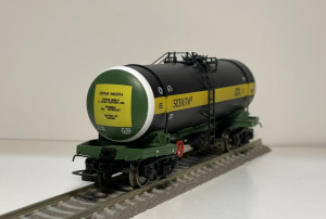

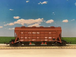

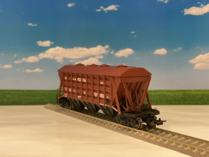

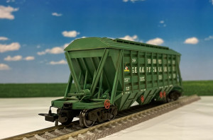

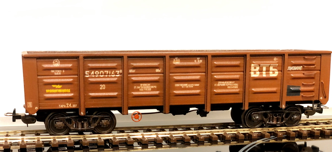

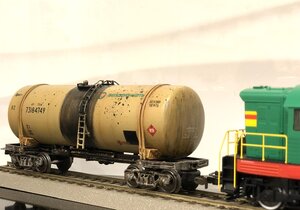

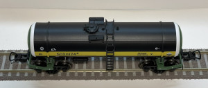

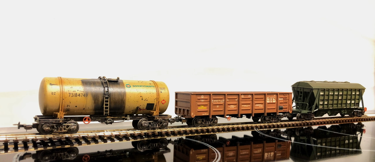

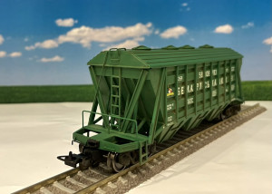

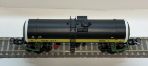

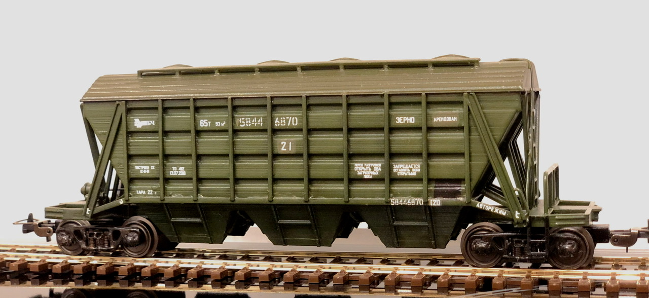

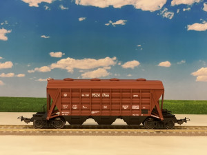

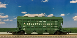

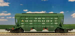

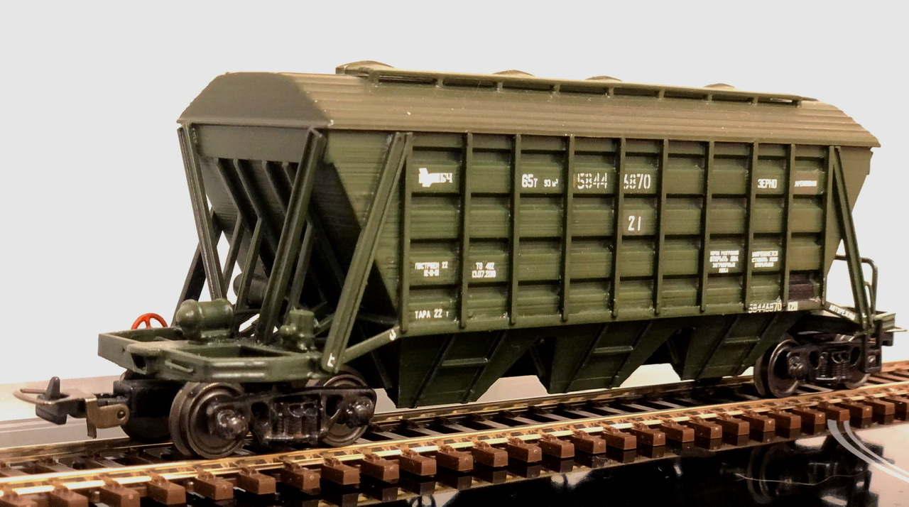

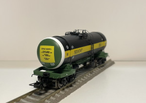

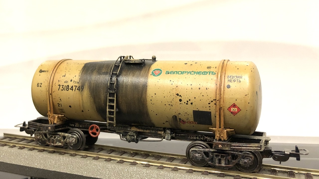

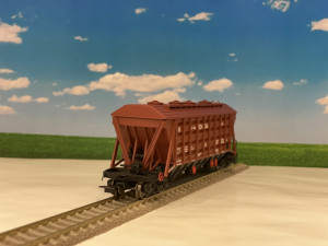

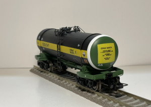

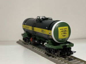

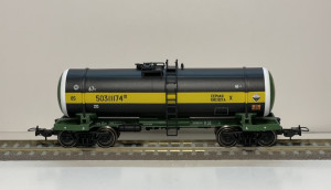

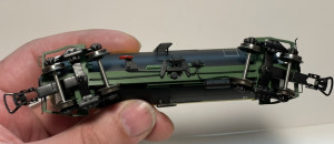

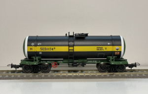

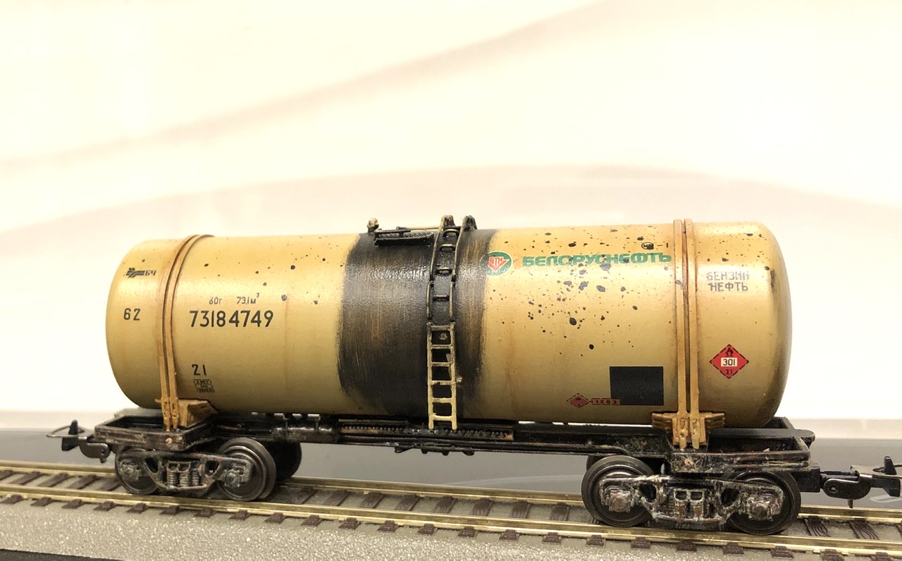

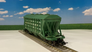

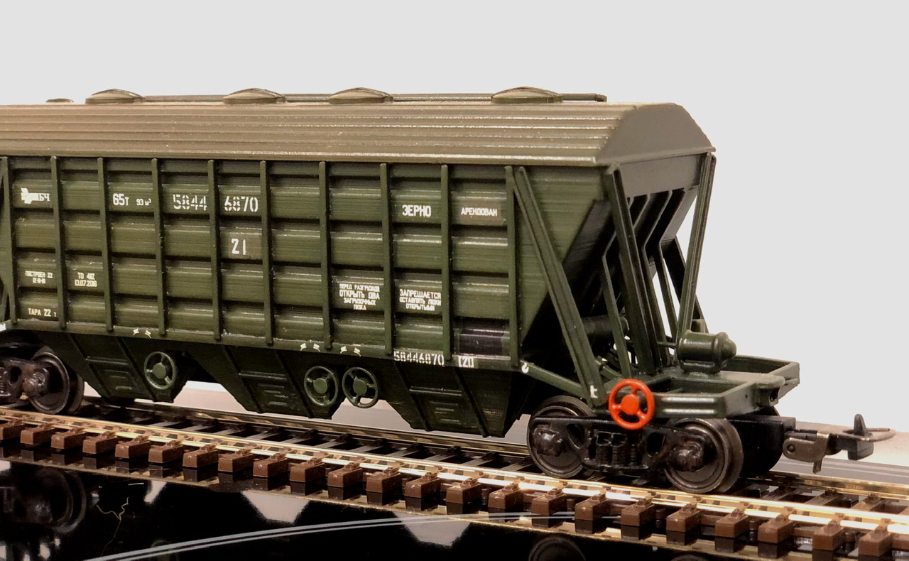

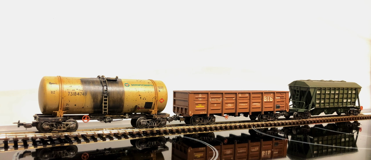

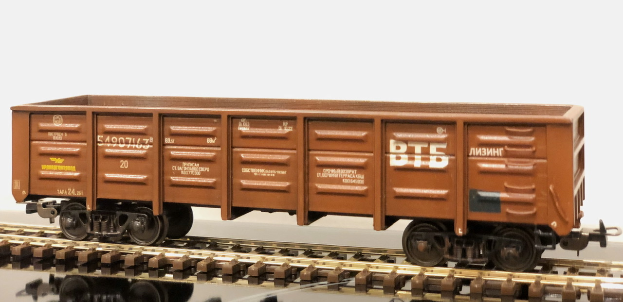

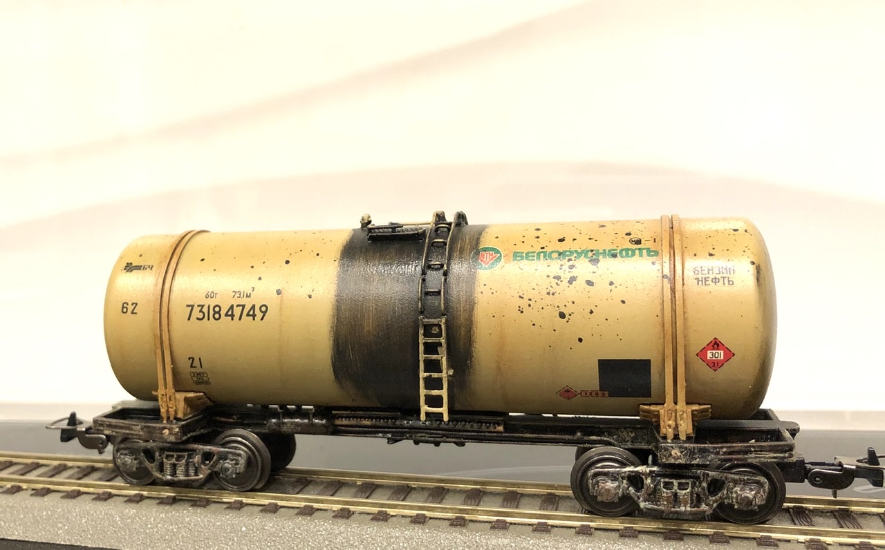

Первые мои киты вагончиков которые я купил, были напечатаны на 3d принтере хоппер, бочка и полувагон.
Ну вот и их фото.. первенцы мои)) хоппер с полувагоном вообще не обрабатывал, бочку шпаклевал, но торцы все равно плоховато получились.. все вагоны неправильно собраны, бочка без заливной крышки, сломал при сборке, но есть запасная.. правда до сих пор ее еще не приклеил..

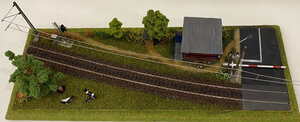

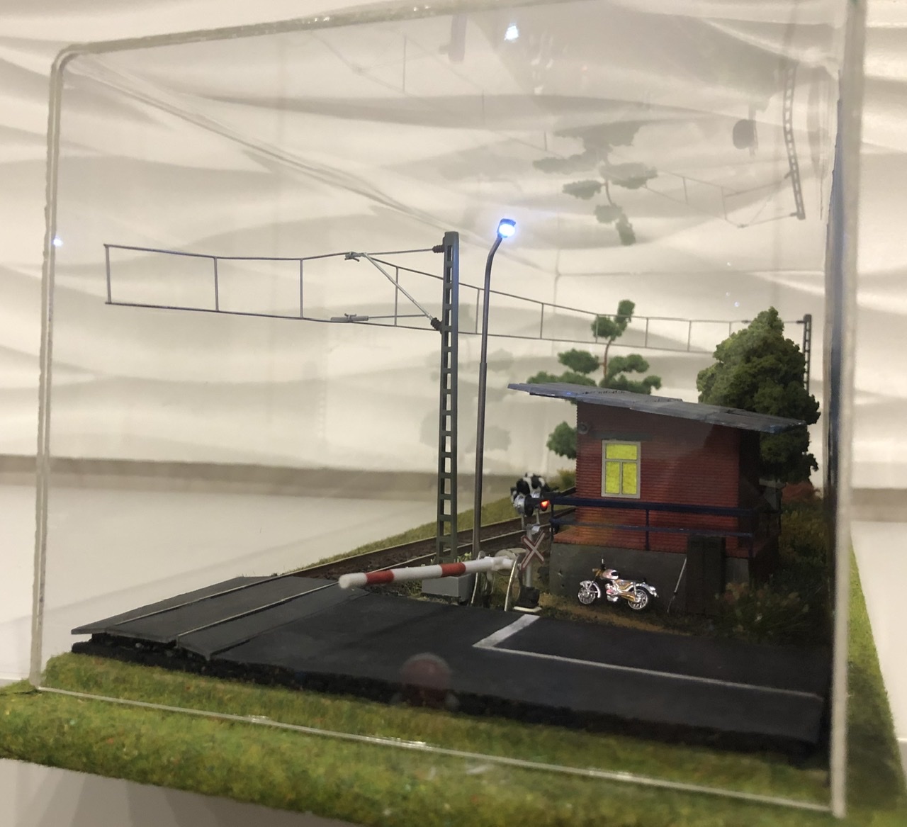

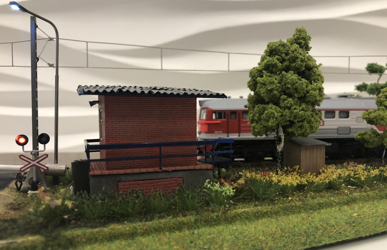

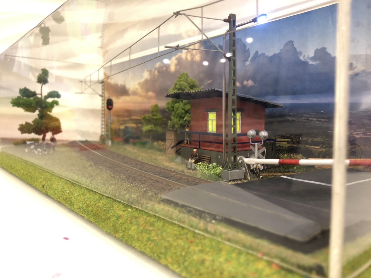

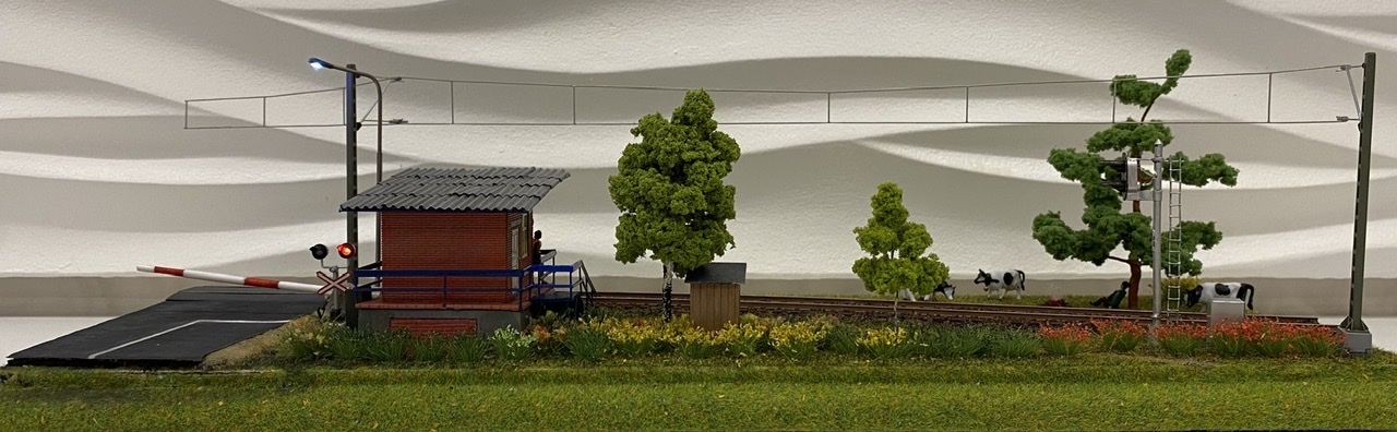

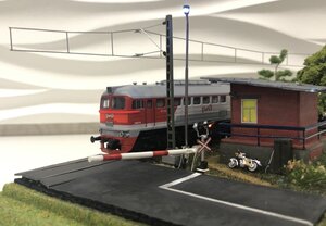

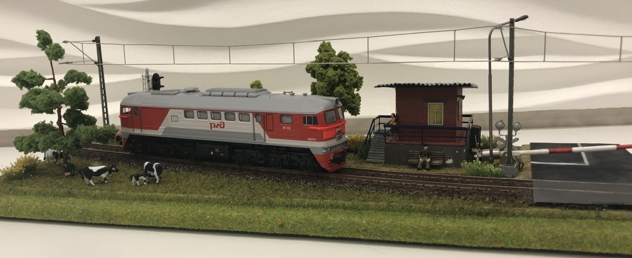

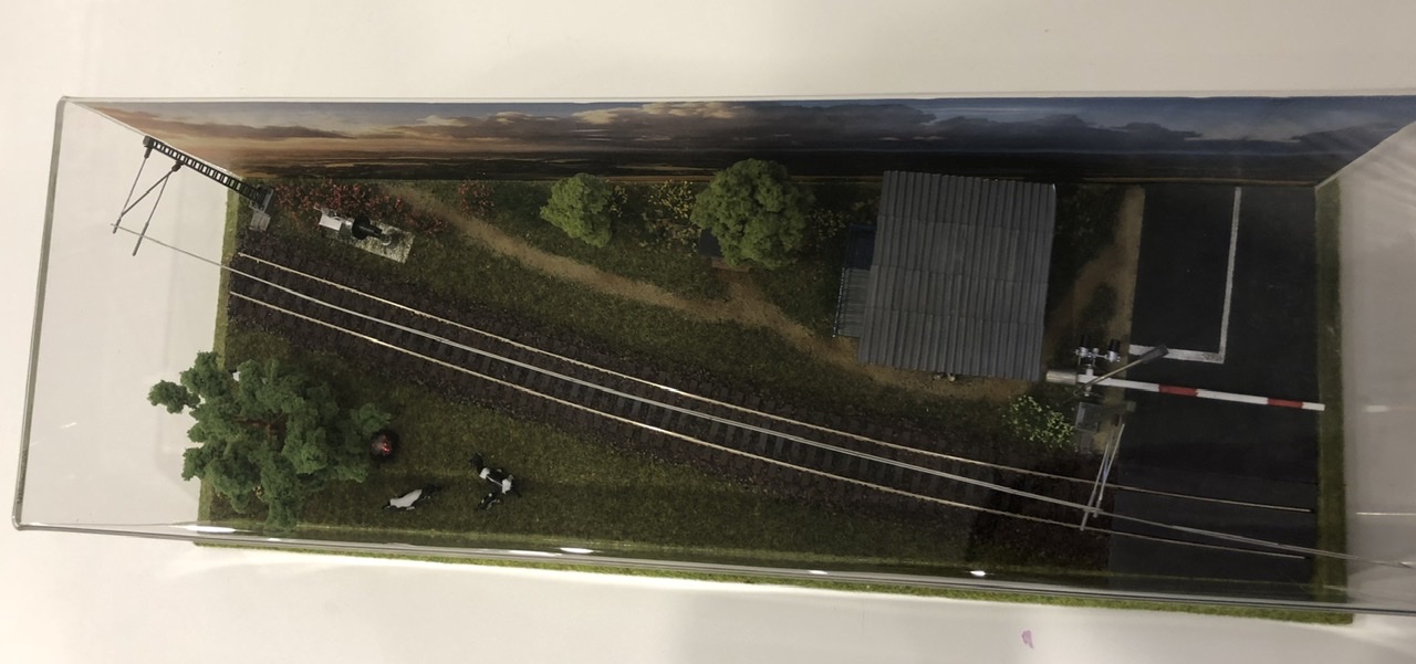

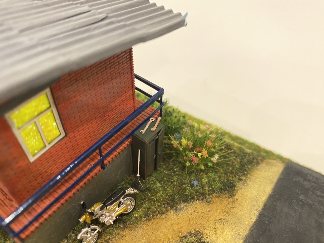

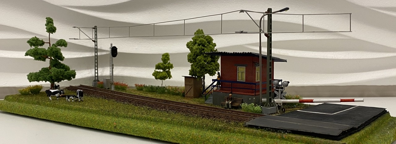

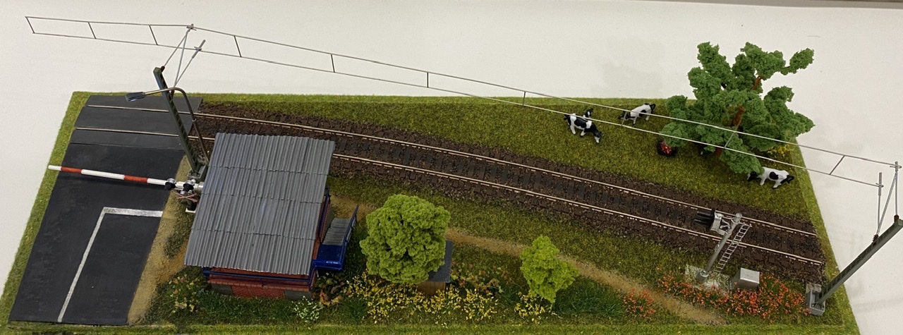

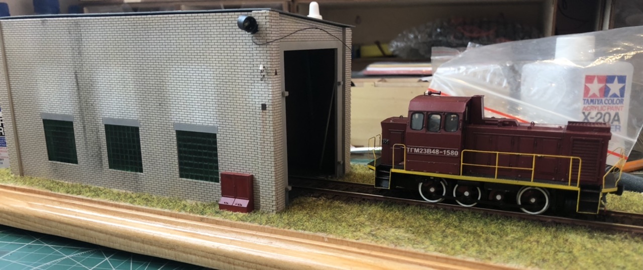

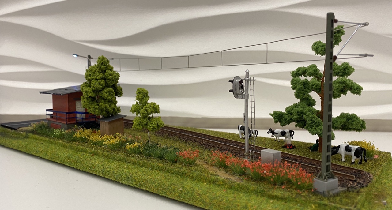

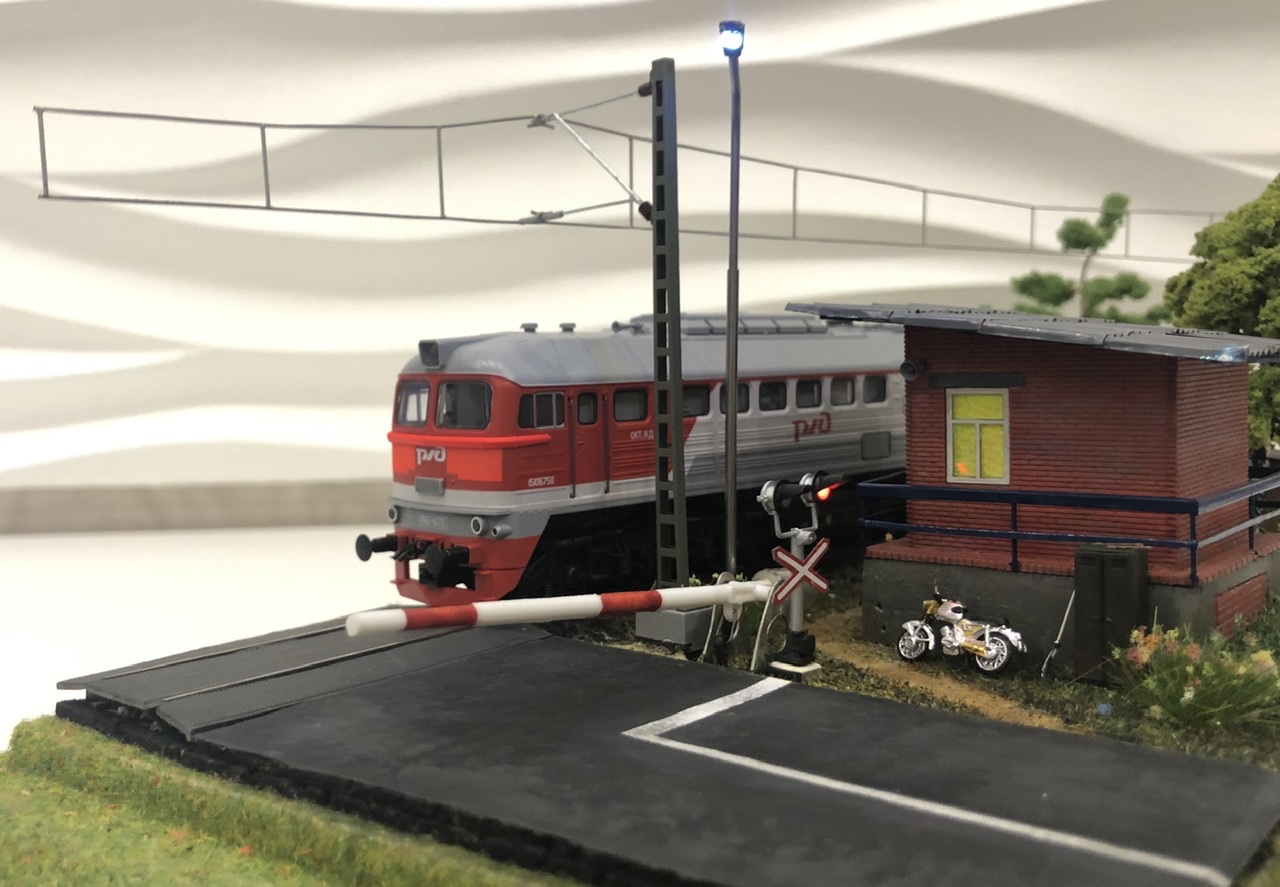

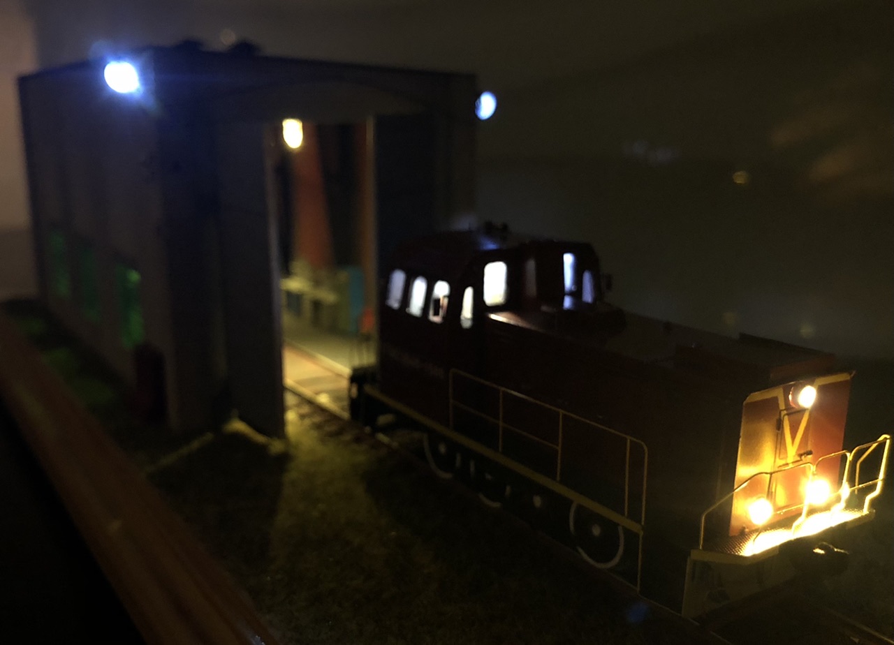

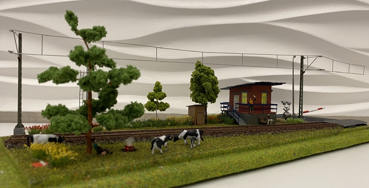

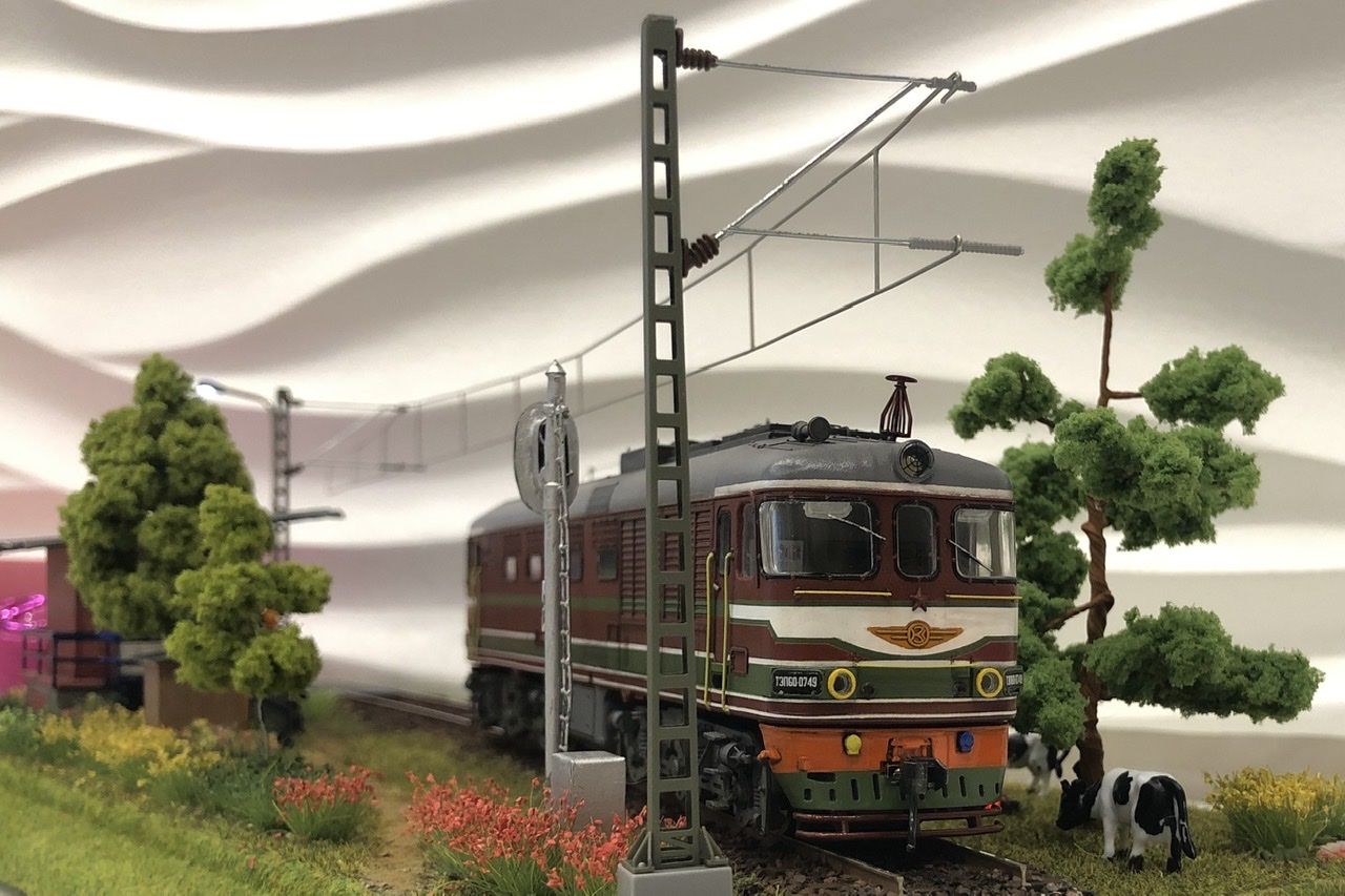

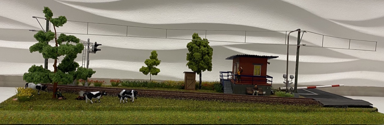

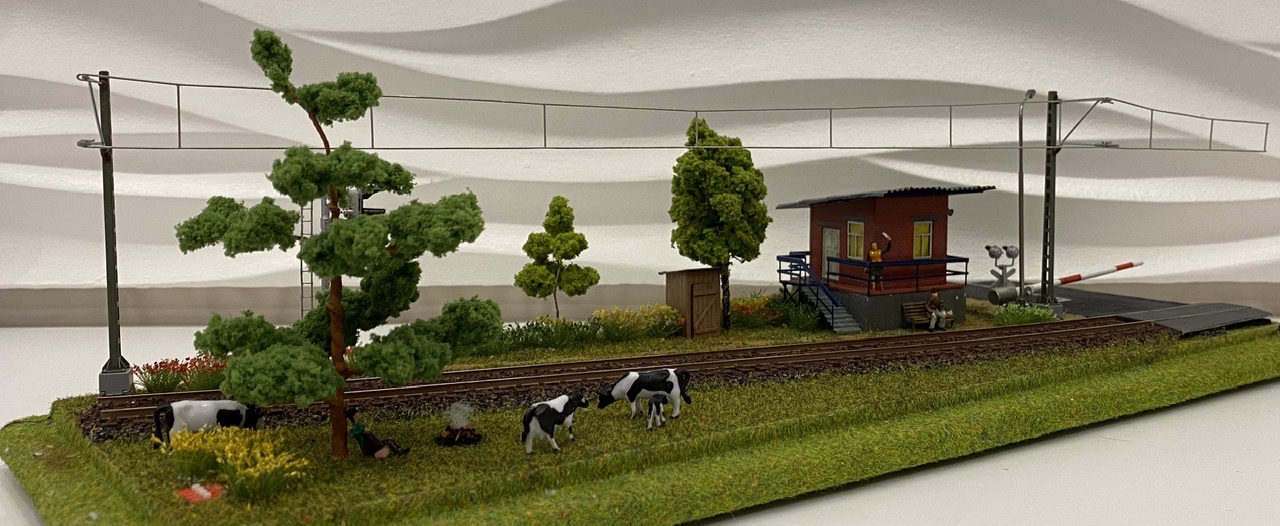

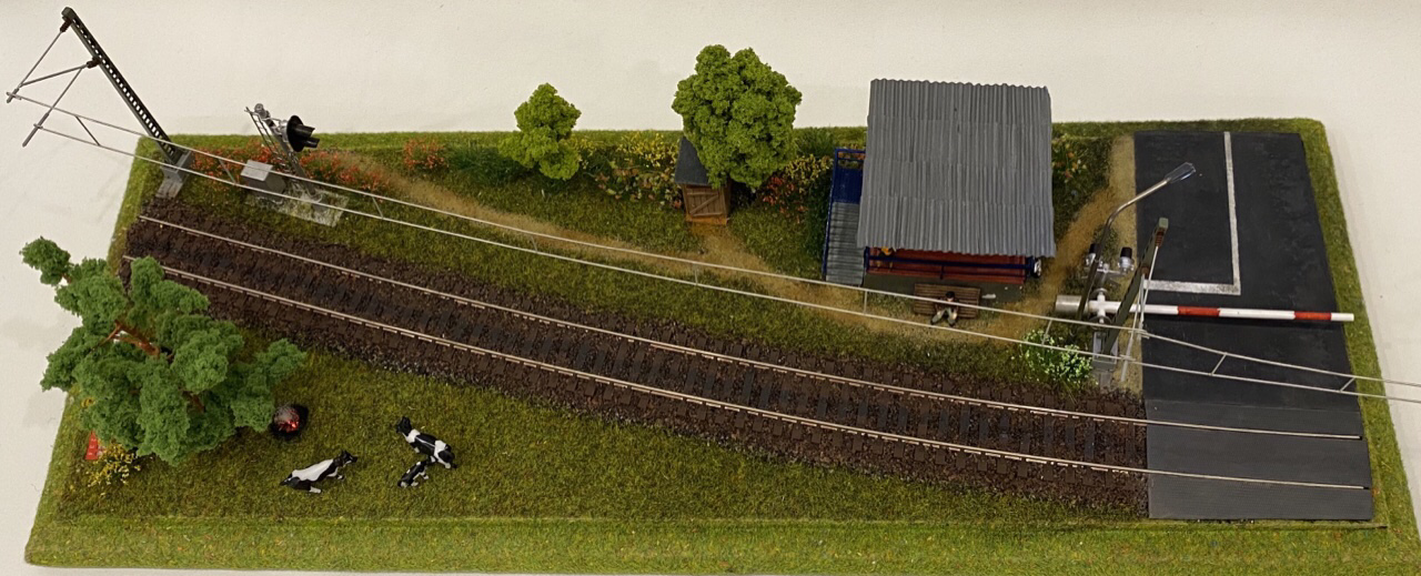

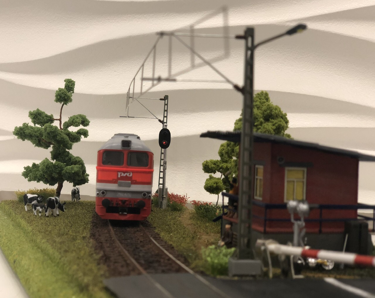

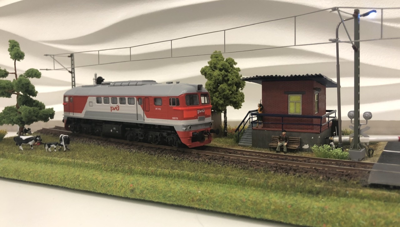

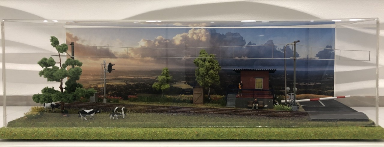

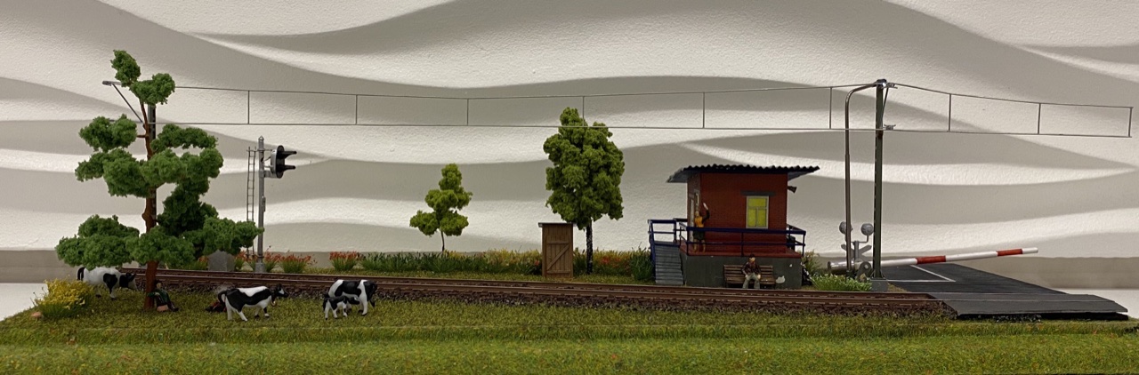

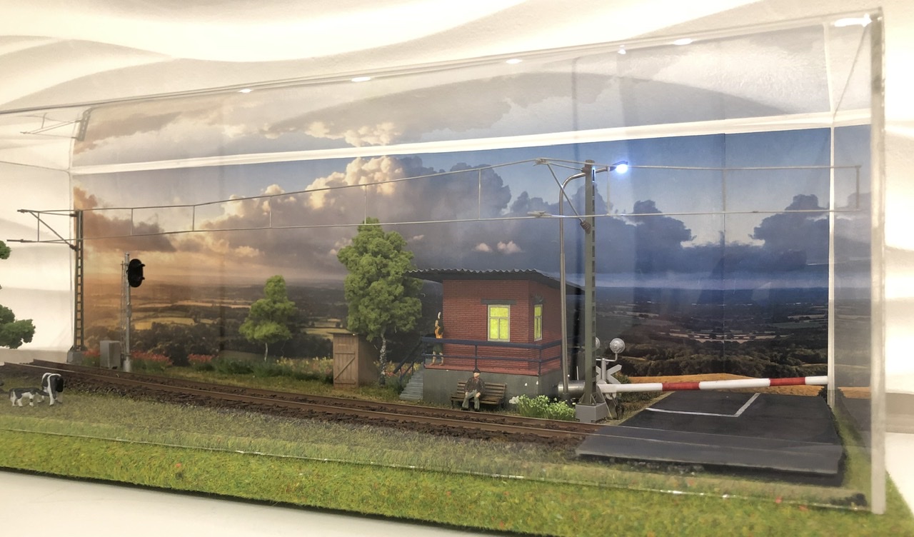

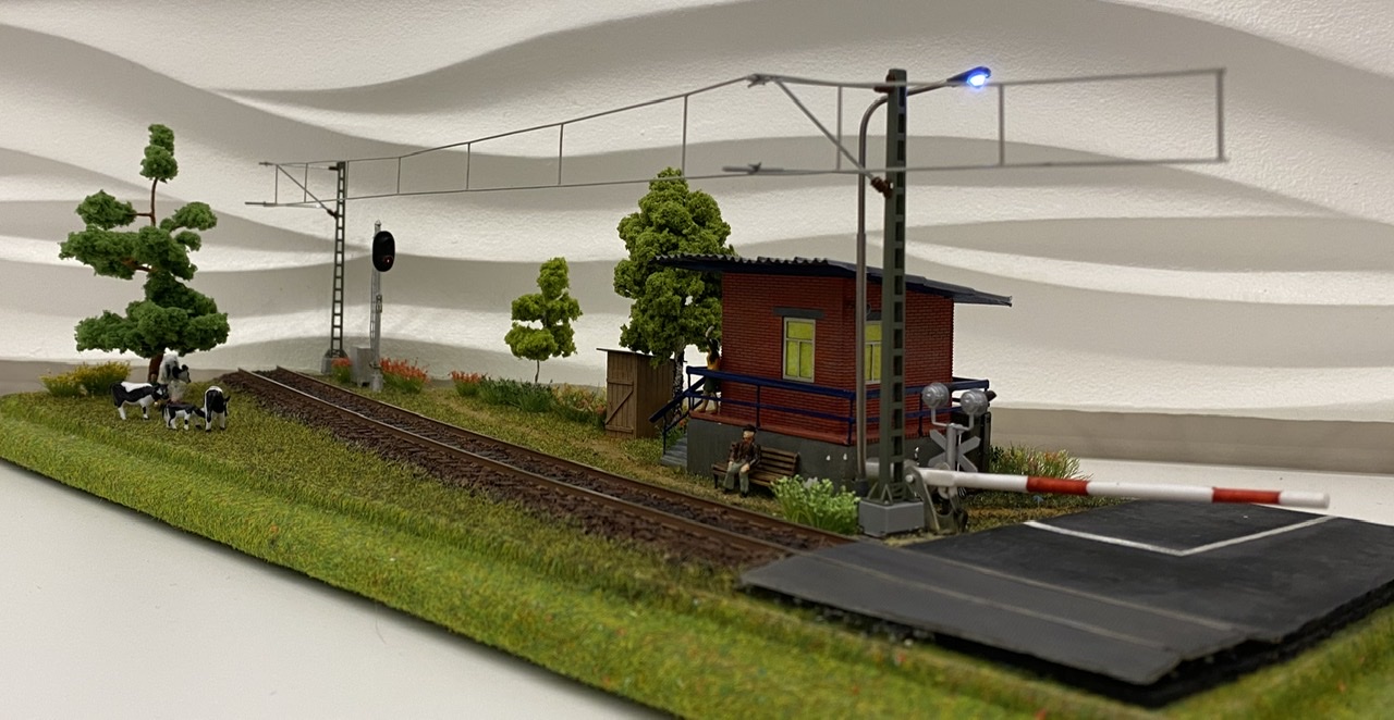

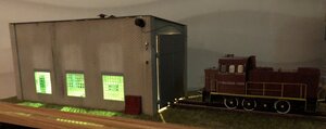

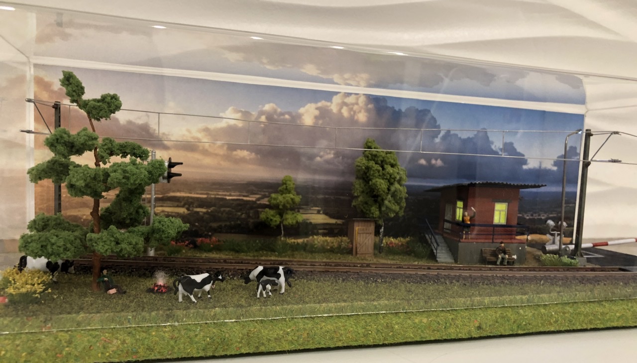

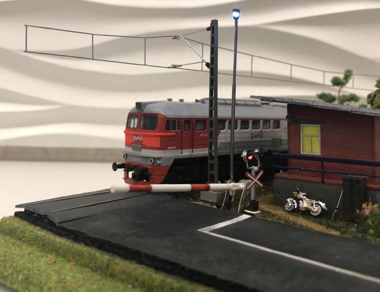

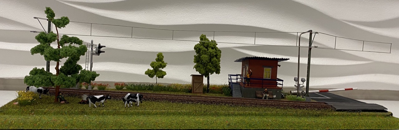

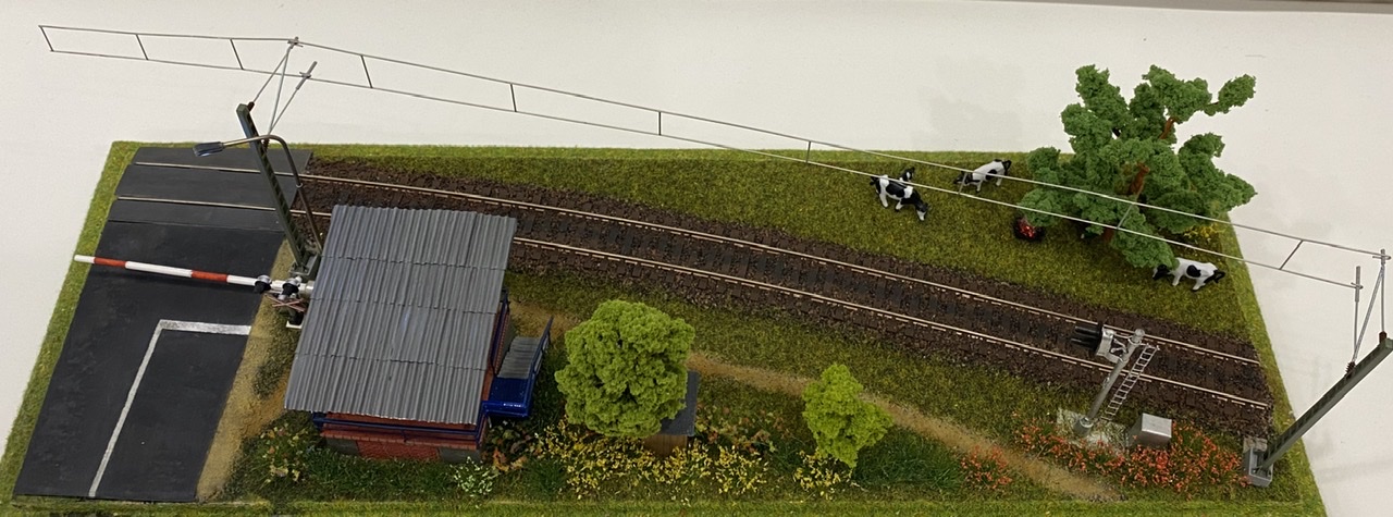

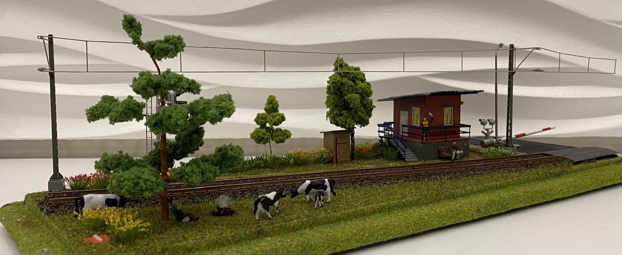

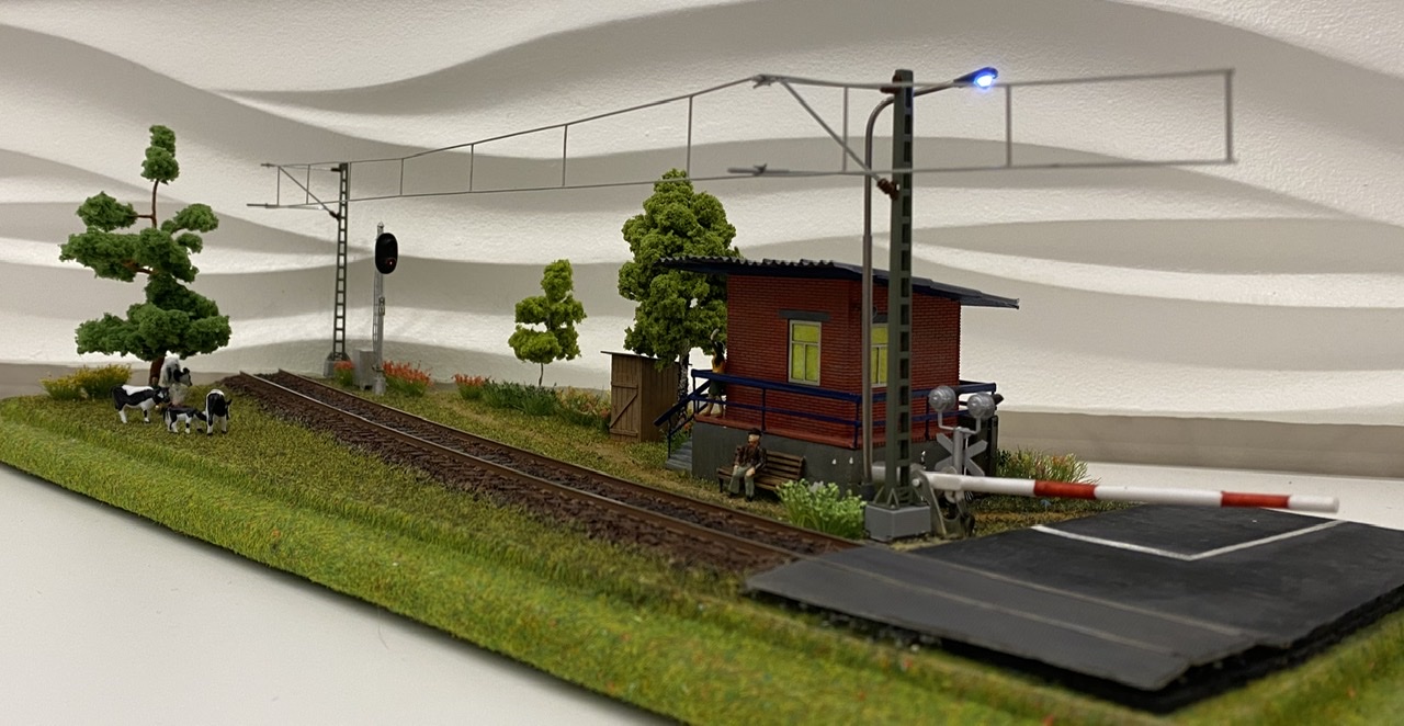

После покраски вагонов, съездив на пару выставок, насмотревшись на диорамы и макеты, решил сделать и себе небольшую диораму для фотографирования моделей..
В постройке использовал:
Подставка с коробом от фирмы «korobcom».
Травяной мат, кусты, мотоцикл, камни (присыпка для рельс), трава - NOCH
Туалет, будка на переезде, скамейка, ящик для инструментов, ключи и грабли - картонные заказывал в лазерной резке (фундамент, перила, крышу, лестницу и шторы в будке делал сам). В качестве фундамента использовал бардюры в 1/35 масштабе от фирмы «Таран», лестница и перила сделал из уголков от фирмы «ZIPmaket”. Крышу изготовил из банки от редбула), шторки из бумажных полотенец.
Пути от фирмы «Tillig»
Деревья березы «Morrison», сосну сделал сам.
Светофор на переезде, литеры на двузначном светофоре и громкоговоритель на будке от фирмы «СвеТТофор».
Управление светофором на переезде и фонарь заказывал на Алиэкспрессе, оттуда же и люди.
Коровы от «Eaglemoss».
Двузначный светофор, шлагбаум и контактные провода со столбами купил на авито.
Асфальт - наждачка 1000.
Переезд плиты от «МинаАрт» 1/72 масштаб.

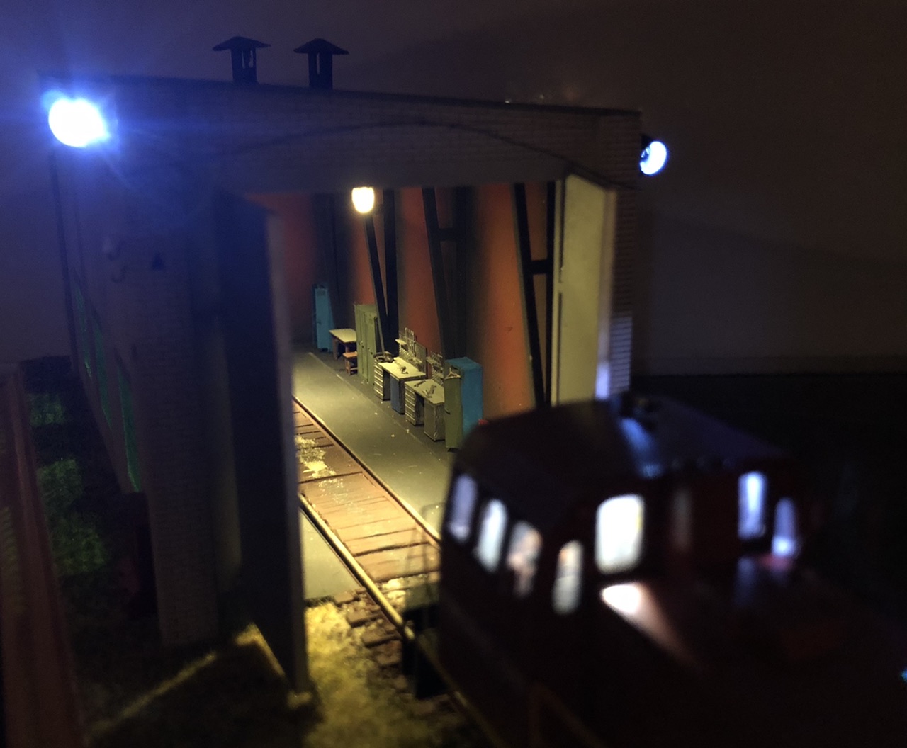

В качестве подсветки использовал светодиоды 0402 и сопротивление (транзисторы на 250Ом), костер мигающий 3мм светодиод.
Краску использовал тамию, пацифик88, пигмент от ZIPmaket.
Управление светом осуществляется дип выключателем от двух 3 вольтовых батареек.. включается двузначный светофор (всегда красный), костер моргает, свет в туалете, будке дежурного, фонарь, а так же светофор на переезде тоже рабочий..

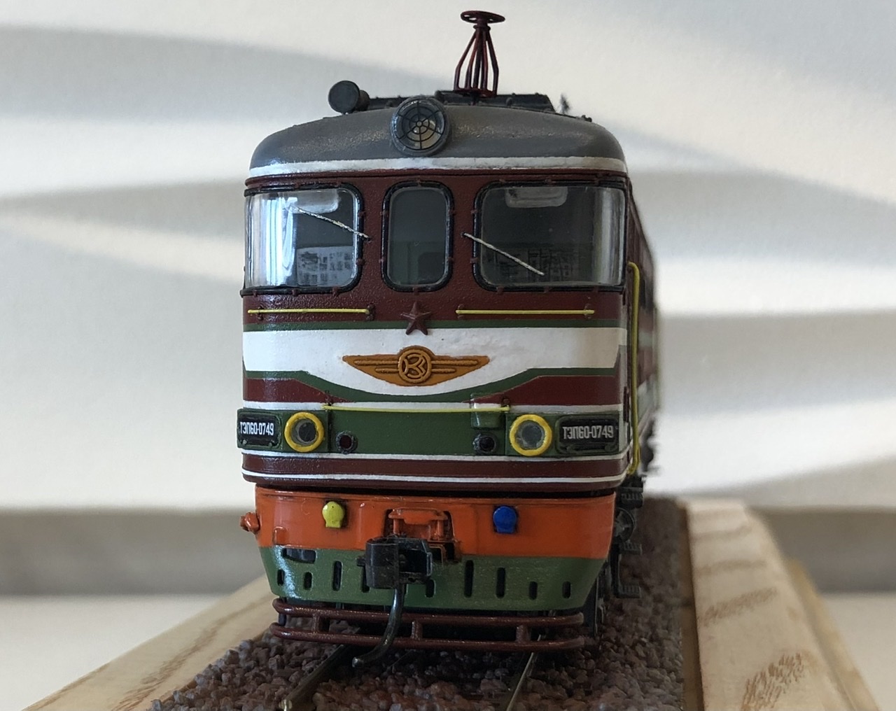

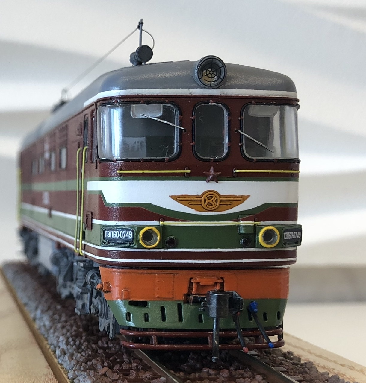

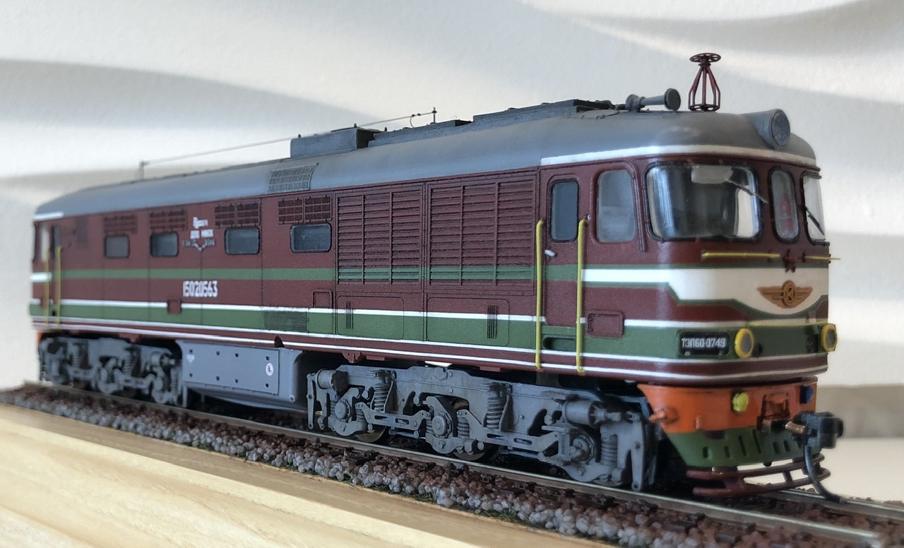

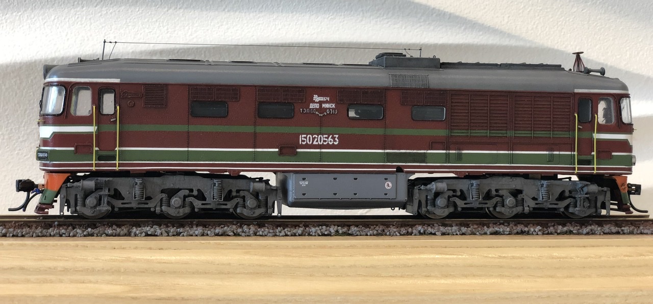

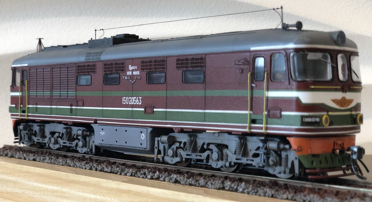

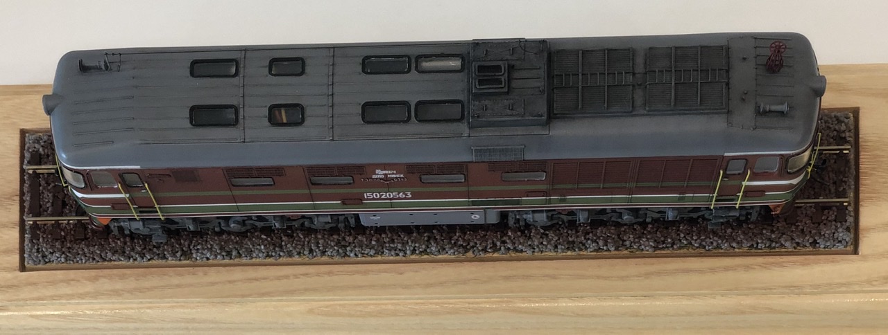

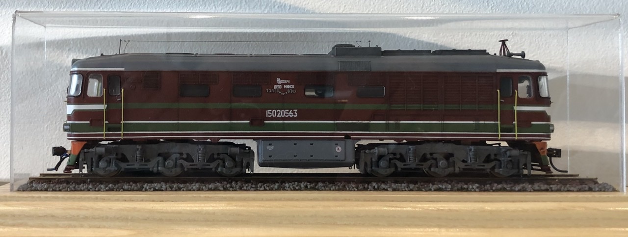

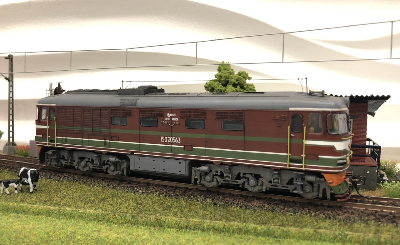

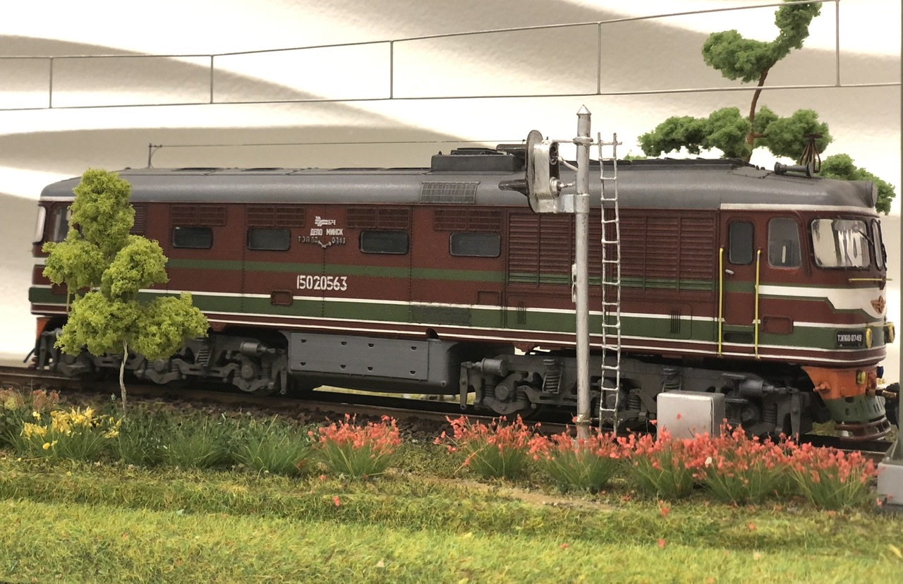

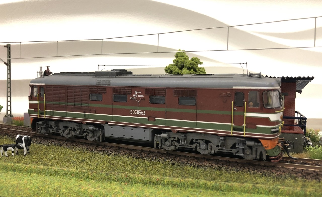

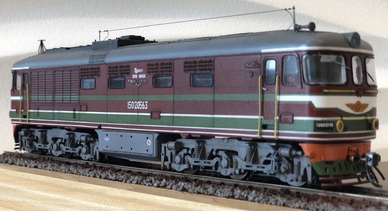

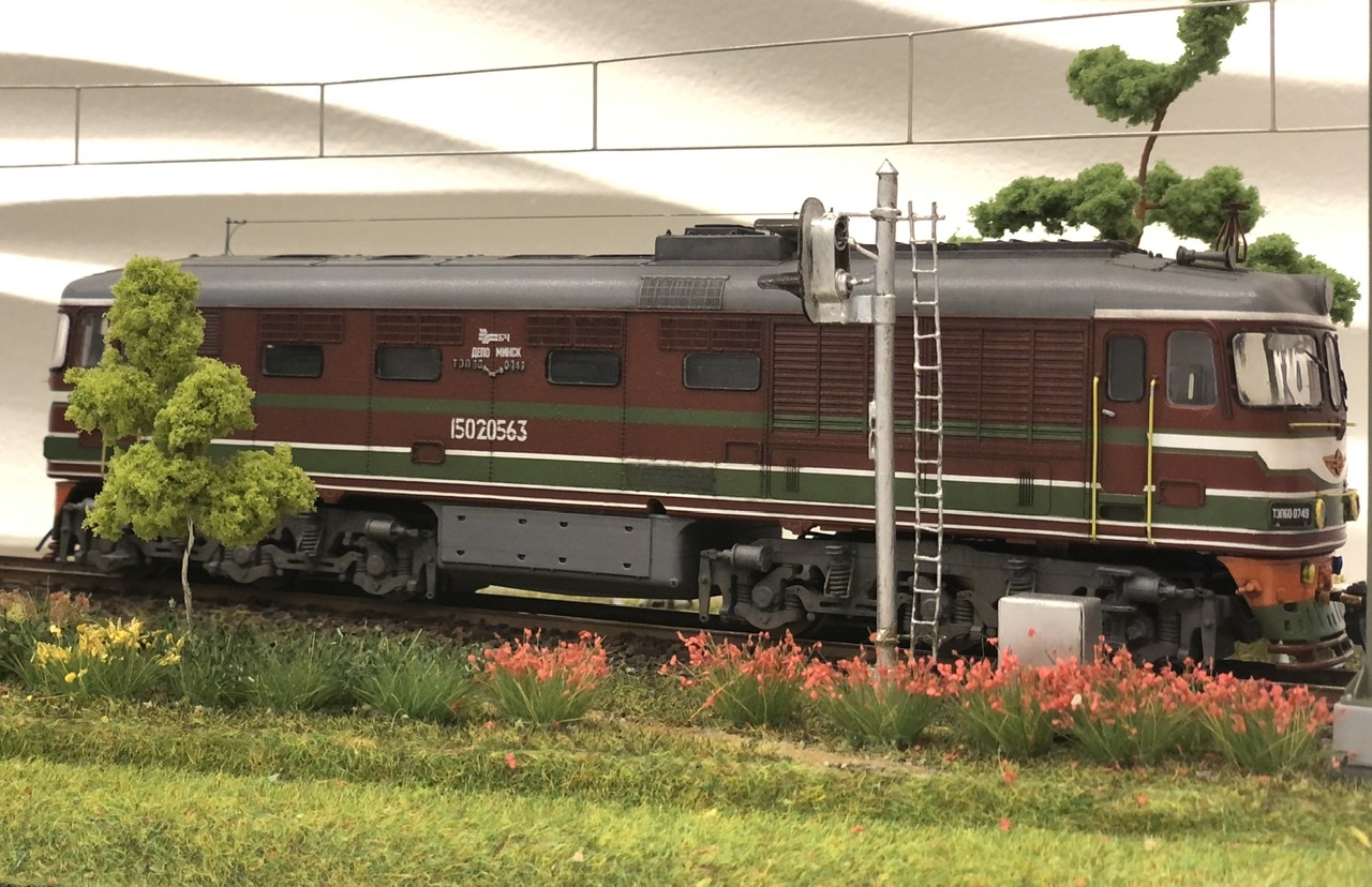

Всем привет, продолжу описывать свои постройки. Далее решил собрать первый свой кит тепловоза.., кит ТЭП60 от RTM.
Модель красил тамиевскими красками, лак и смывка этой же конторы. Немного масла использовал аммо миг. Из допов сделал только поручни вертикальные, огнетушители сделал из бутылок фирмы менг в 1/35 масштабе. Ходовка и оцифровка Александра Локшина. Звуковой декодер моделдепо. УКВ антенна от фирмы СвеТТофор. Есть много недочетов, некоторые детали не установлены.
На тот момент я был счастлив как у меня получилось собрать и покрасить кит.. в планах купить еще один кит собрать и покрасить его уже более качественно..

ТЭП 60 хорош, ничего не скажешь
Я такие живьем помню в Минске, когда на дембель уходил

Степан, отличные работы. Видно, что сделано с расстановкой, с деталировкой, и главное, с душой. Вы-молодец! Спасибо за Ваши работы!

Спасибо, именно этот номер 60 сфоткал, на котором я ехал до Могилева в последний раз, потом ТЭП70 ходить началиОлег писав:ТЭП 60 хорош, ничего не скажешьЯ такие живьем помню в Минске, когда на дембель уходил

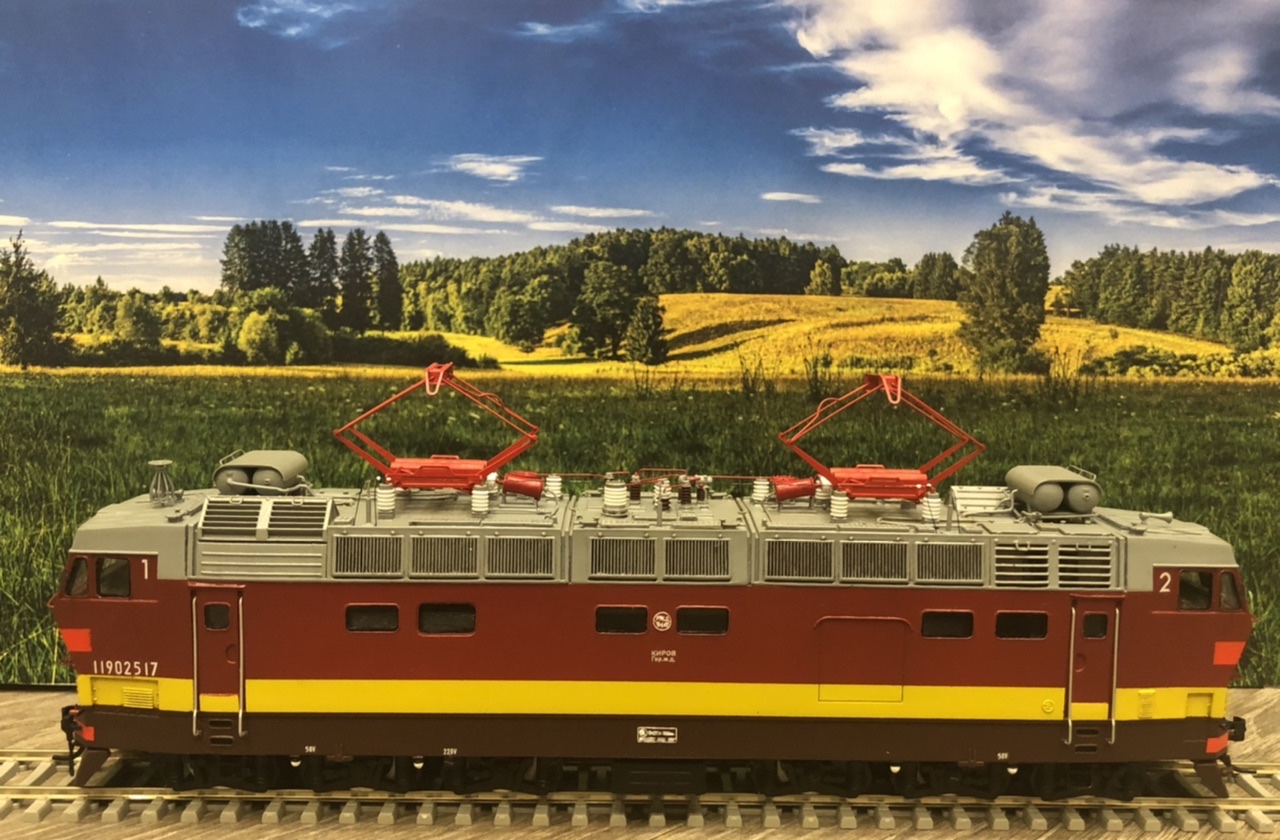

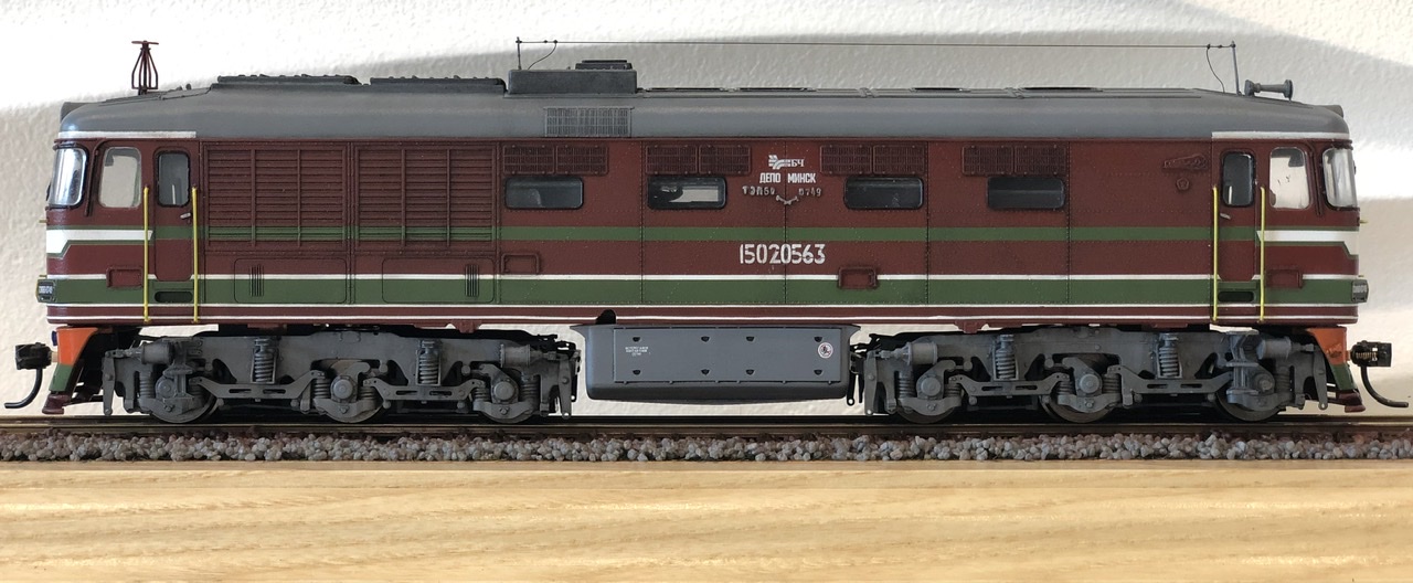

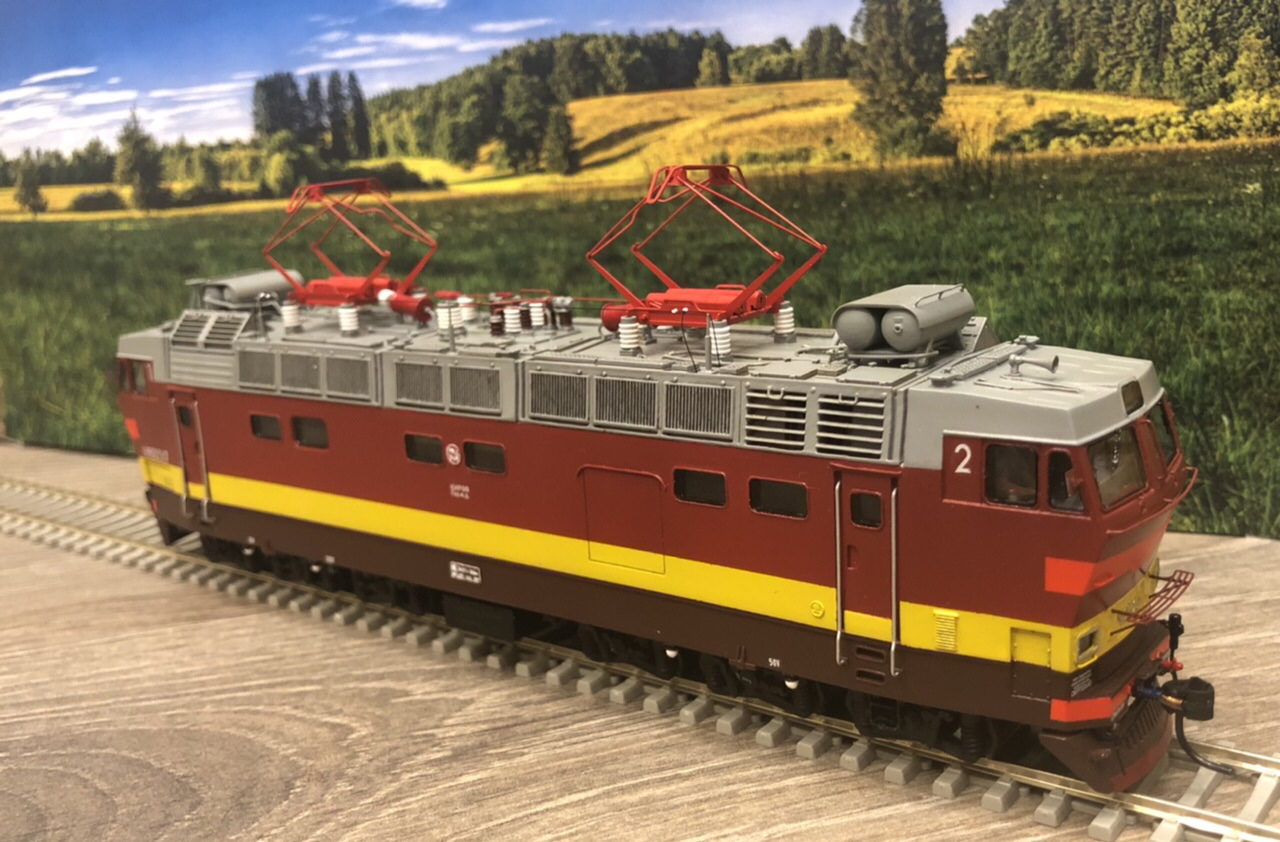

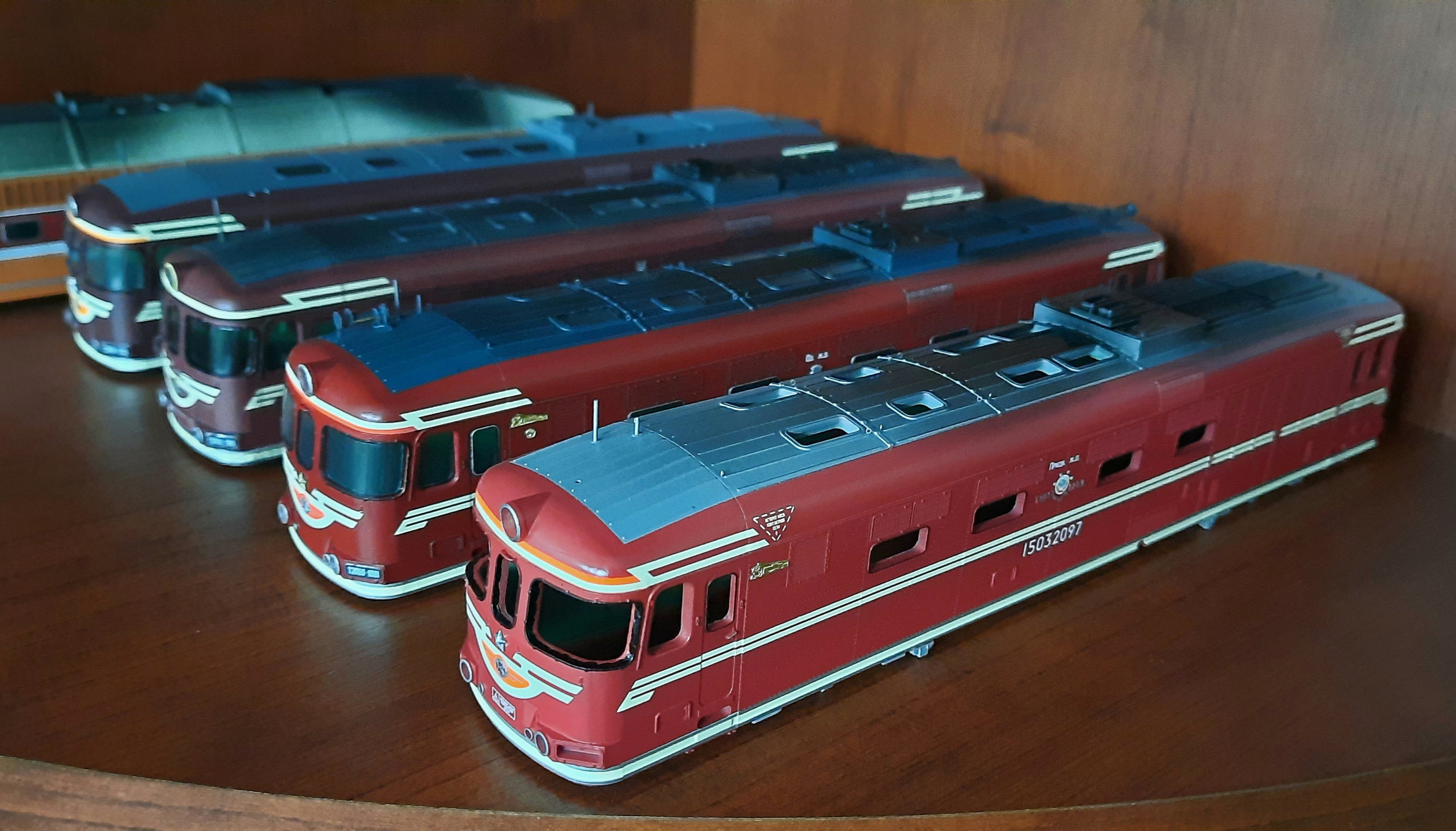

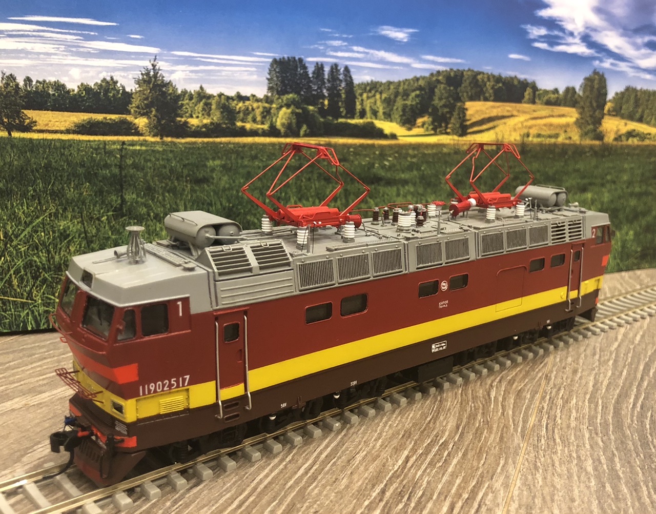

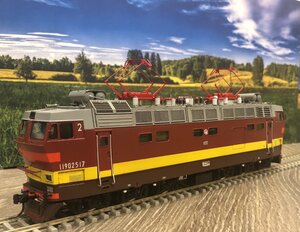

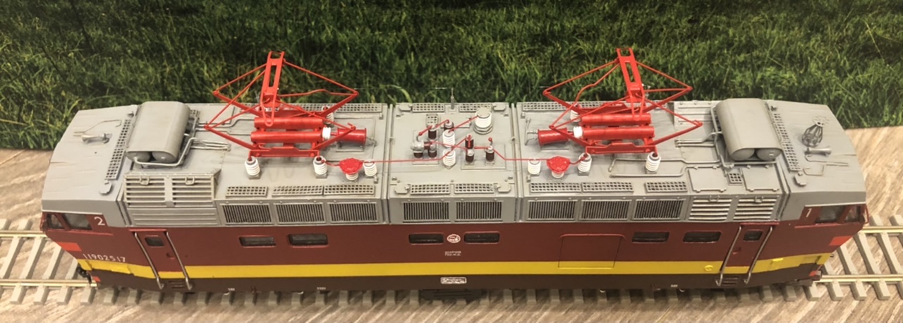

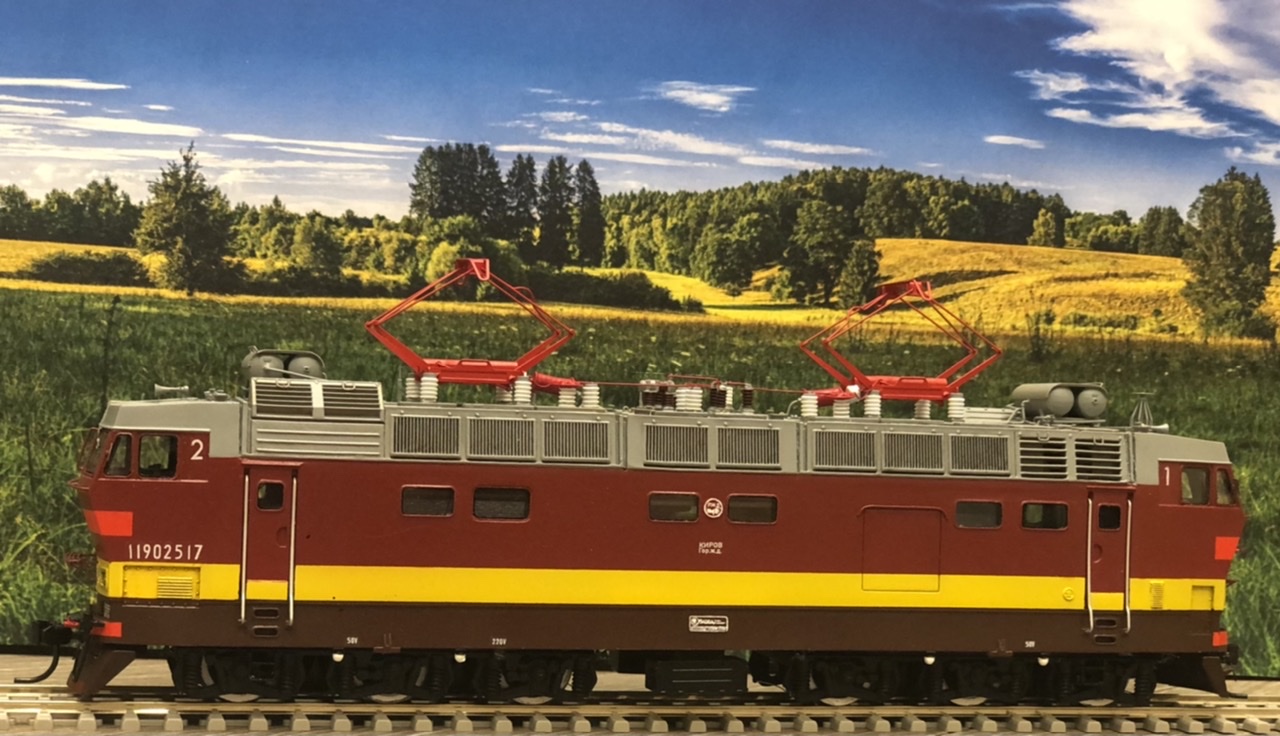

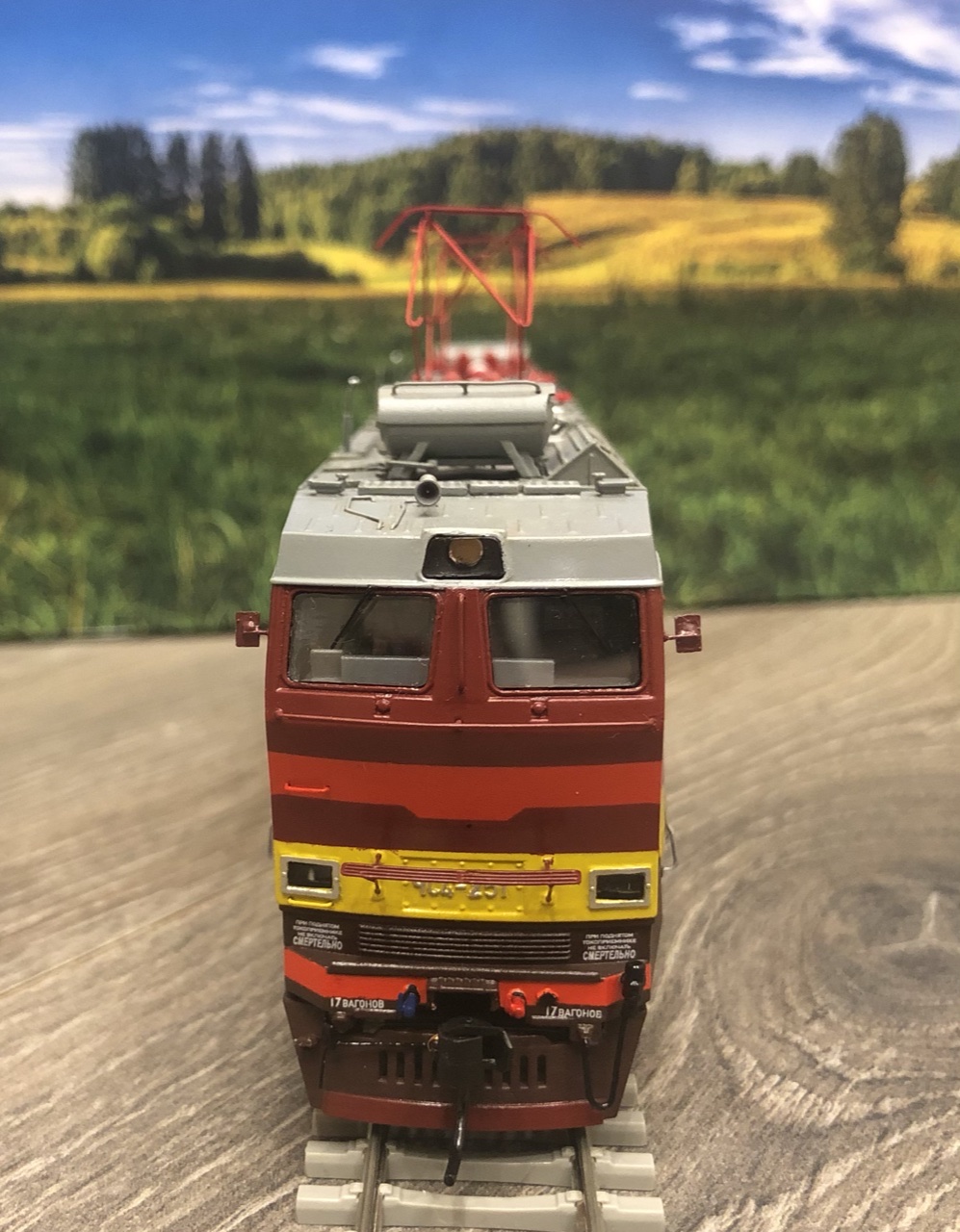

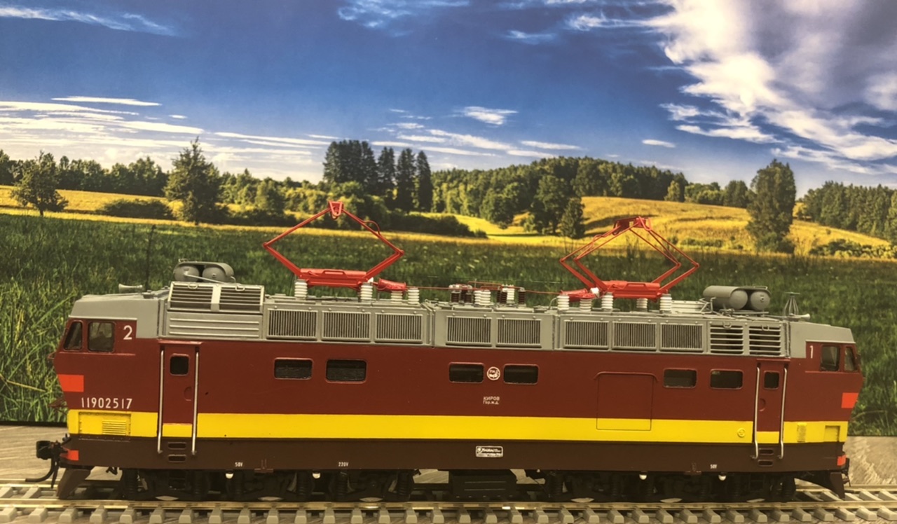

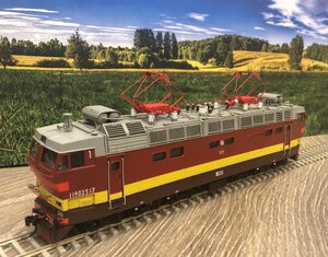

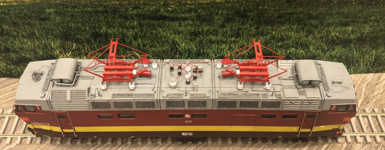

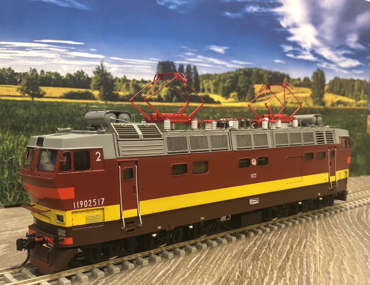

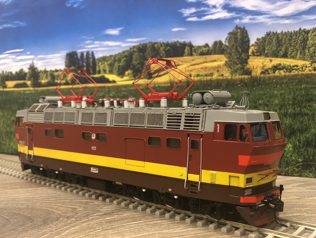

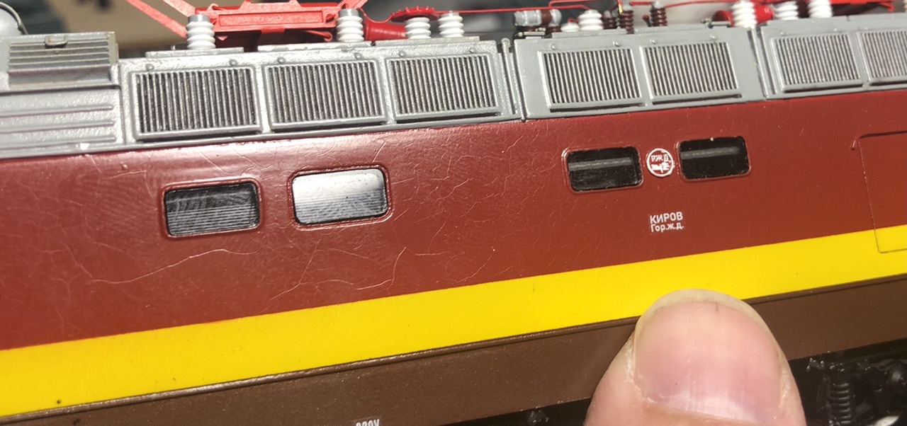

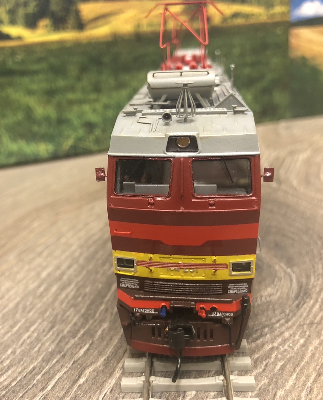

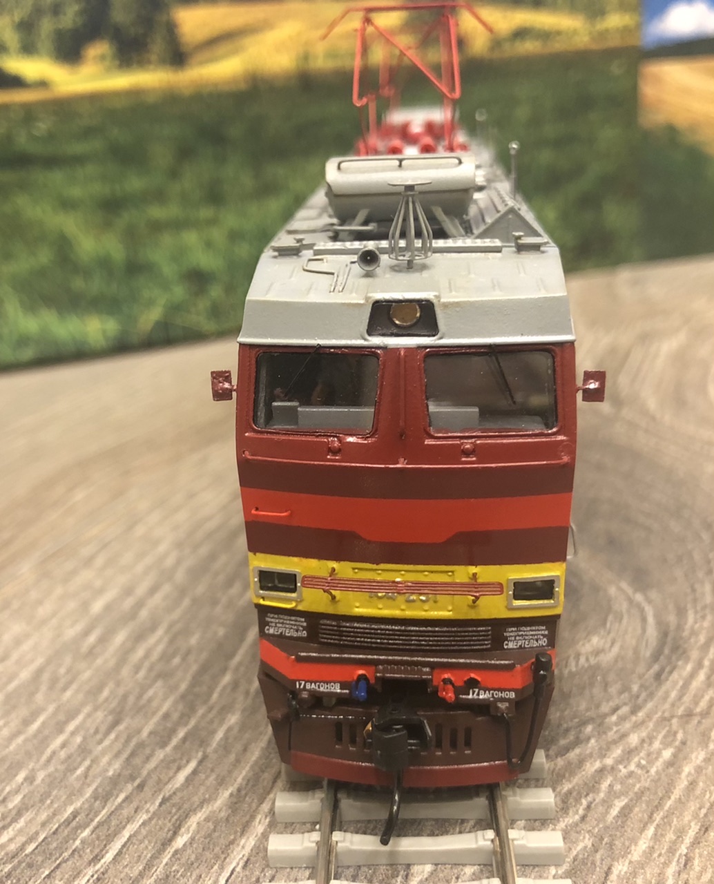

Следующую модель которую я начал собирать это ЧС4т Вадима Калиманова. Ее собирал почти год то это ждал то то, пока ждал вперед пропустил ТГМ23В48 и ЧС7, но о них позже)
Модель аналоговая, изначально делал для себя в цифре и со звуком, но не успев доделать, попросили ее продать.., решил продать, причем о косяках в покраске сразу рассказал, всех все устроило и по завершению, чс уехал..
Ходовая часть Александра Локшина
Большую часть фототравления использовал от АртМодель
Красил акриловыми красками от Тамии, лак также тамиевский серии LP (про него напишу чуть позже)
Модель отличного качества совсем немного пришлось обработать, облоя и вовсе не было..
Хочу спасибо сказать Вадиму за его терпение в выносе мозга) очень много спрашивал как что и куда клеить.., как лучше сделать.., но тем не менее косяков хватает..

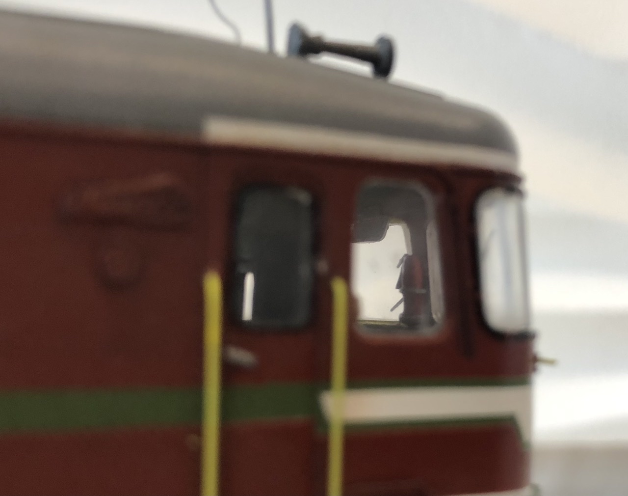

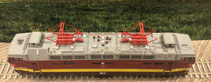

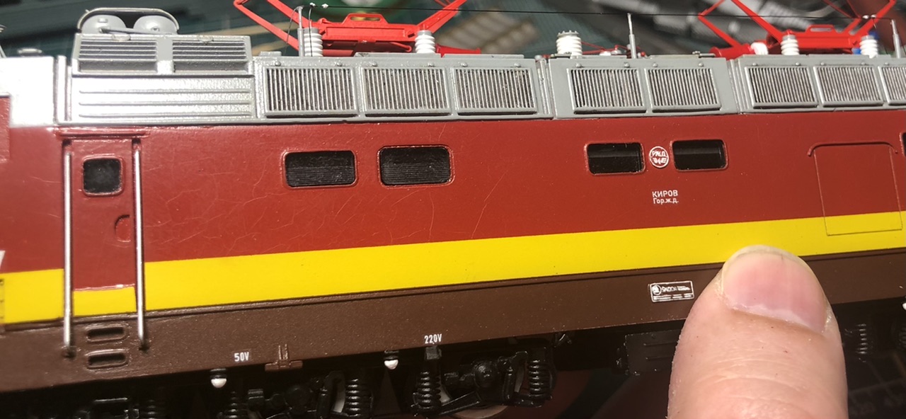

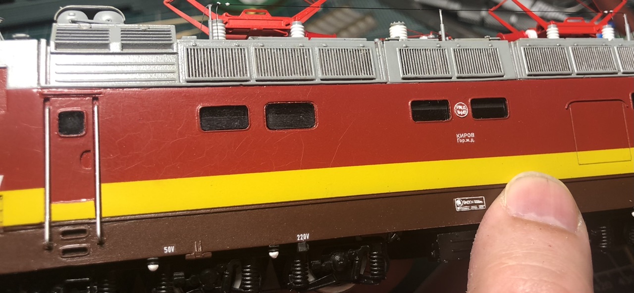

Самый большой косяк в покраске.. решил я акриловую краску покрыть лаком серии LP, что б покрытие было более прочное.. Когда покрасил и поставил заготовку на полку, через неделю примерно, начали появляться микро трещинки, краска LP, начала разъедать акрил.. Я не стал ничего исправлять, получилось что то типа кракелюра.. и как бы эффект не первого слоя краски, как на настоящих локомотивах, внутри трещинок краска светлее оттенком чем база.. Но всего этого с полуметра не видно..
Вот вроде и все небольшое описание о главном)
P.S на двух последних фото как раз видно кракелюр)
Ну и ссылка на видео..

- Повідомлень: 6420
- Has thanked: 1655 times
- Been thanked: 3651 times
Насколько я понимаю трещины на кузове лока. Кузов смоляной.Поэтому предположу что это реакция лака на краску. То есть поверхностное натяжение его порвало.
prcmoskva
- Повідомлень: 144
- Имя: Степан
- Has thanked: 59 times
- Been thanked: 131 times
Теперь я знаю, что на акрил LP нельзя наносить.. теперь больше таких ошибок не повторю..Stinky писав:Насколько я понимаю трещины на кузове лока. Кузов смоляной.Поэтому предположу что это реакция лака на краску. То есть поверхностное натяжение его порвало.

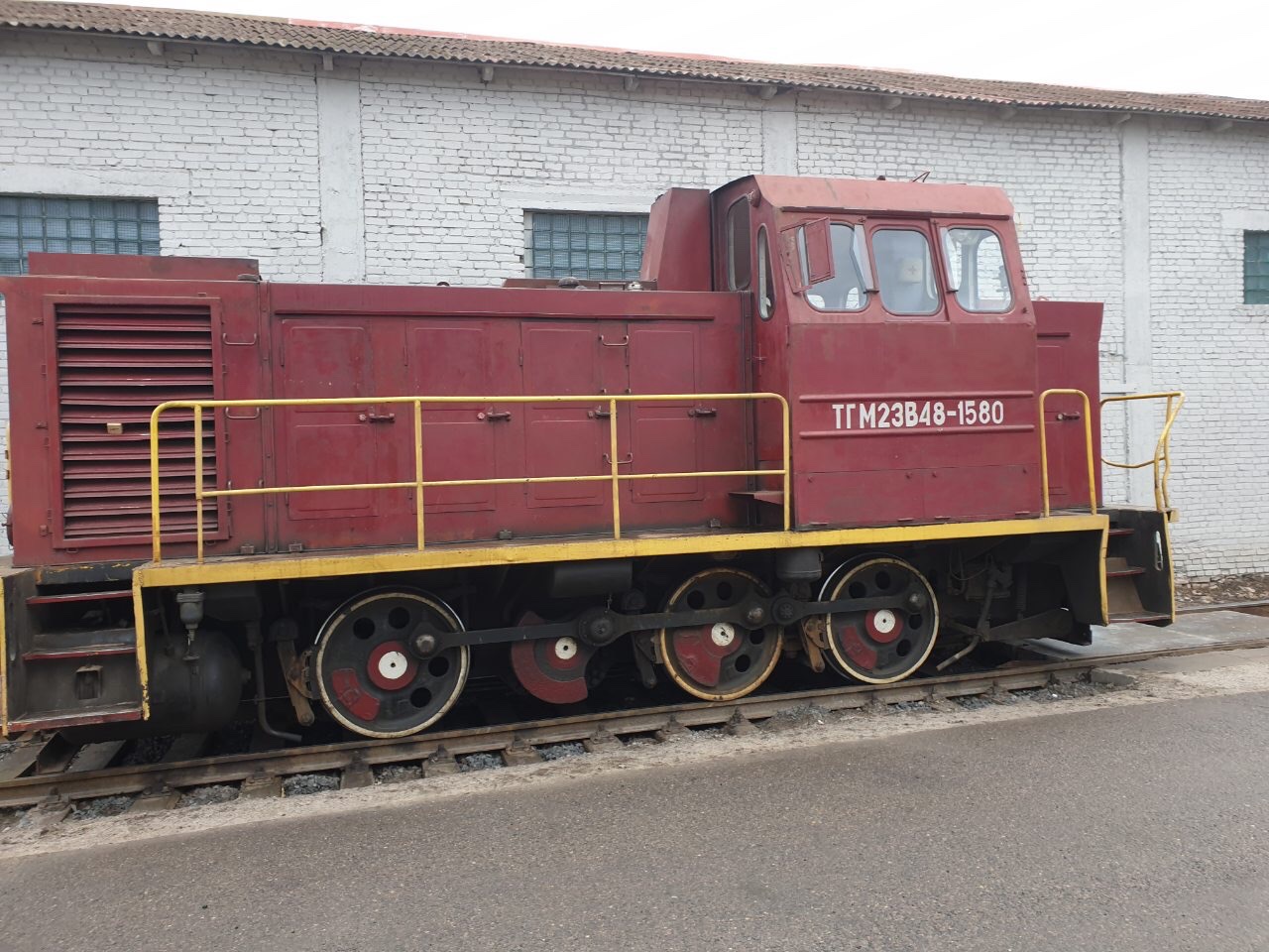

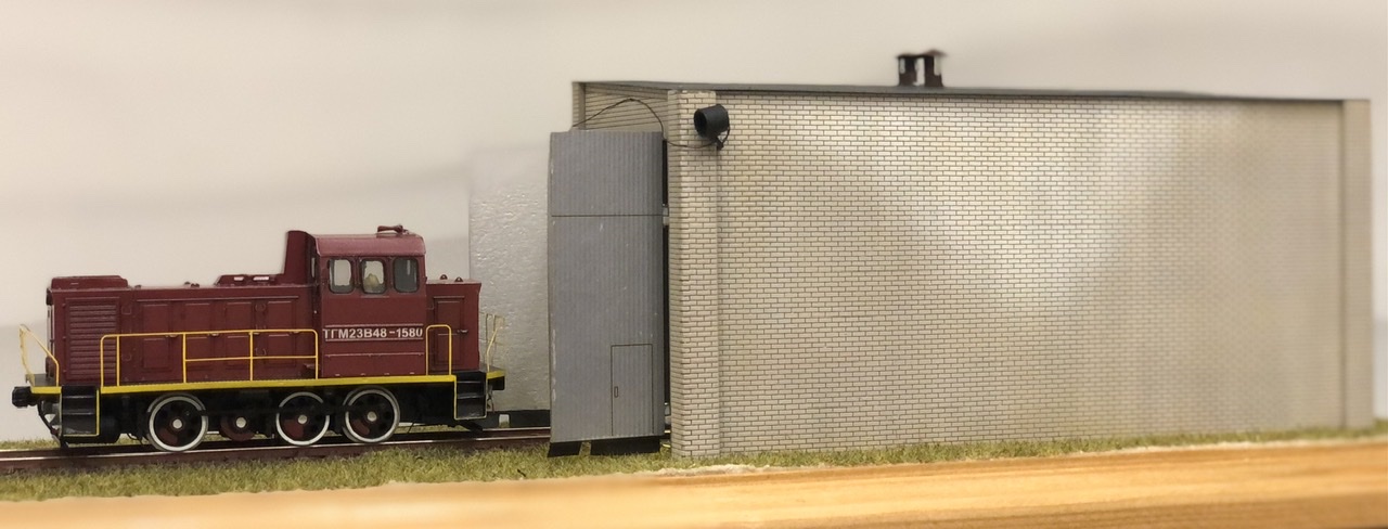

Приветы.

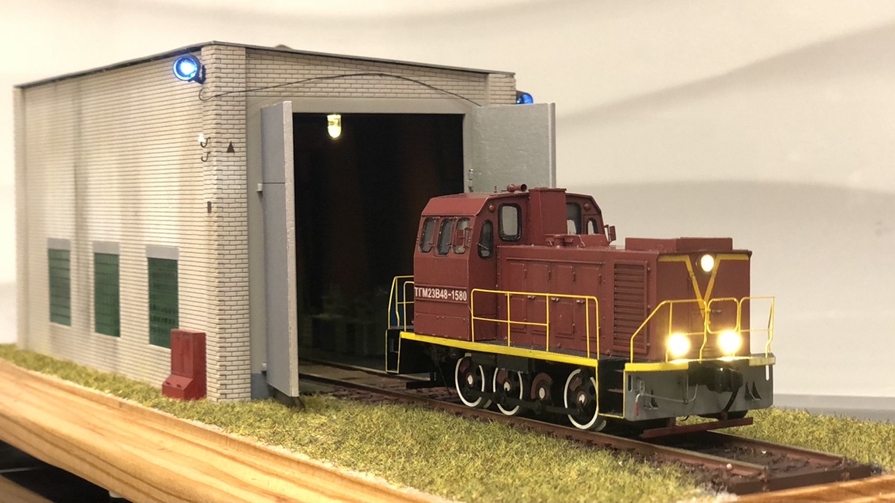

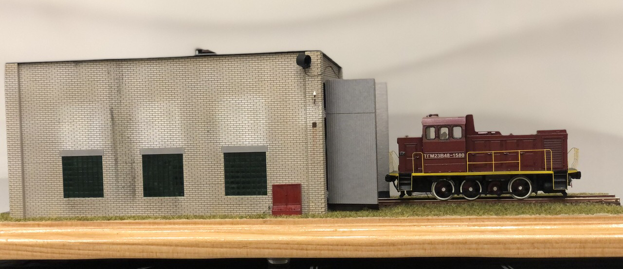

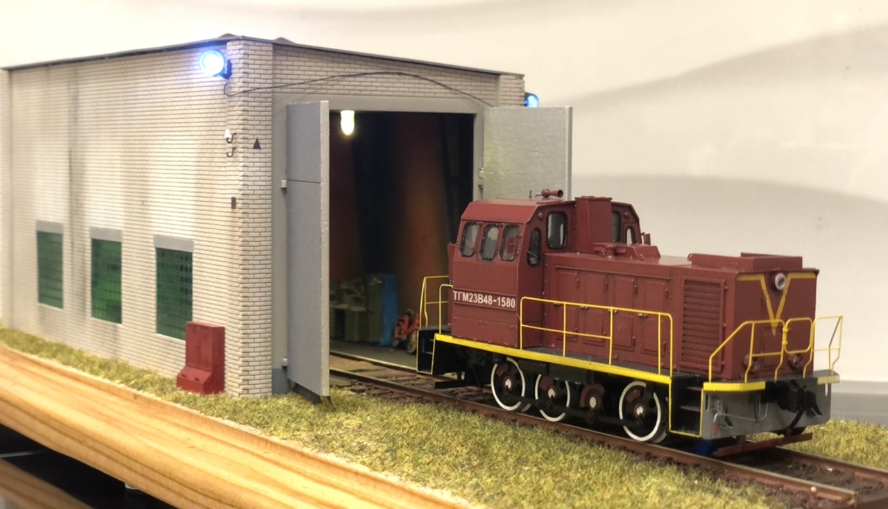

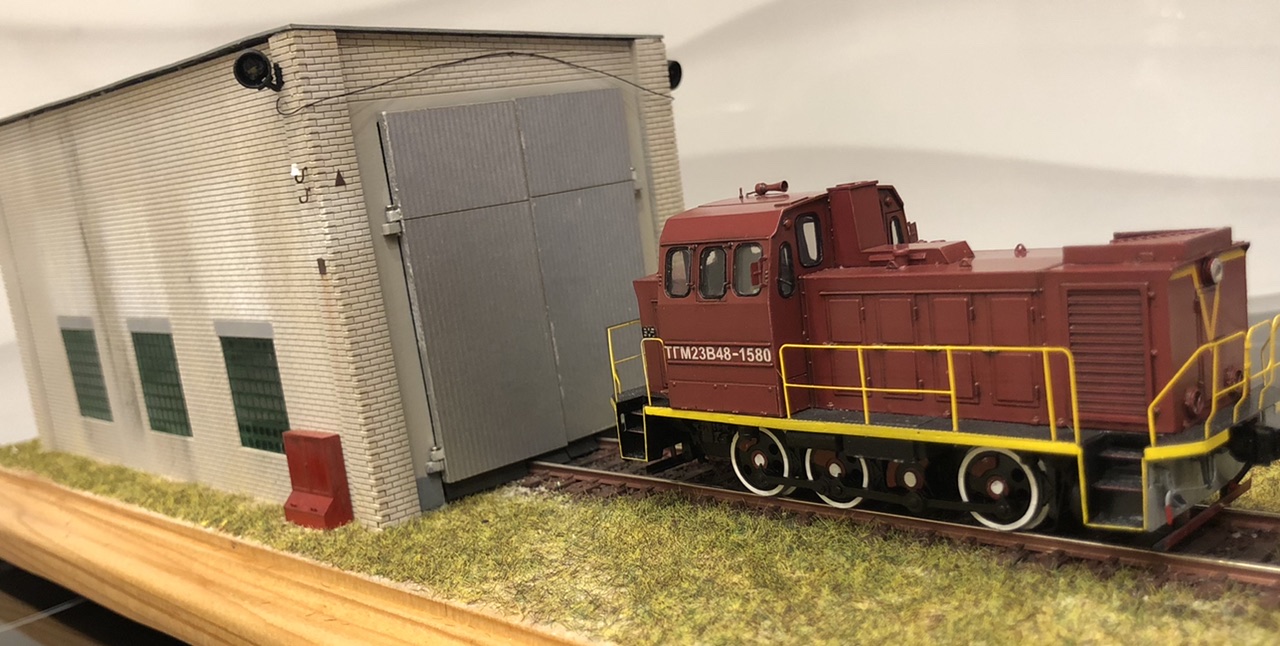

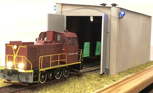

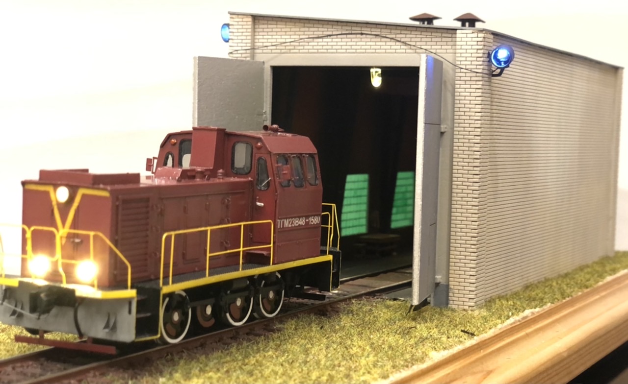

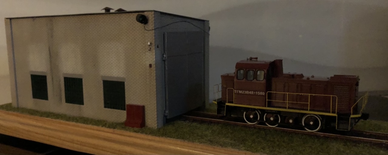

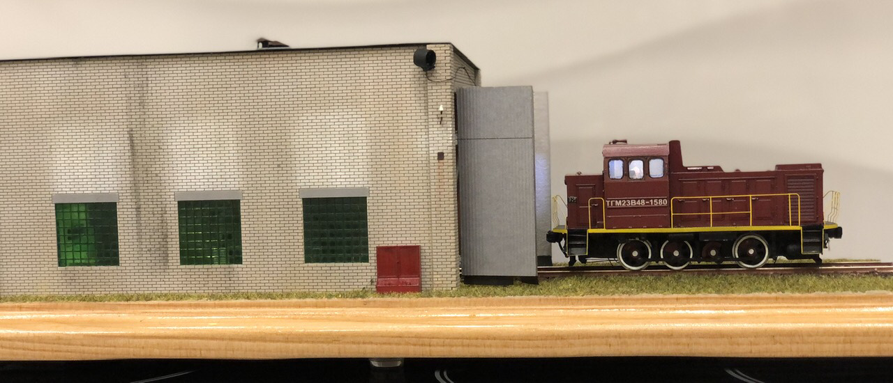

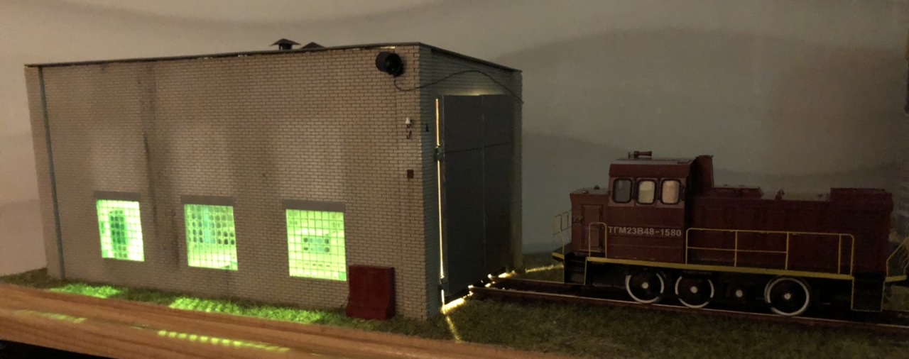

Следующей моей моей моделью стал кит так же от фирмы RTM ТГМ23В48, очень ждал эту модель, даже голосовал именно за эту модификацию на форуме МД, так как он ездит до сих пор в моем родном поселке откуда я родом.., а брат работает на нем составителем. И я как раз успел к его юбилею собрать небольшую диорамку)
Модель отличного качества, сразу испугало куча фототравления, которое нужно было спаять (раньше паял только светодиоды ну и по мелочи), а еще потом что б все состыковалось.., но тут благодарность производителю хочу выразить, отлично все просчитано!
Краску и смывку использовал от тамии, тифон точеный поставил от RB Model, накладки на БФ и зеркала, пожарный ящик у депо и прожекторы на крыше от АртМоделс, люди в кабине фирмы нок, депо делали мне под заказ, я перекрашивал и немного доделывал его, а так же наполнил интерьером от Сергея Черевченко.. Светодиоды smd использовал 0402
