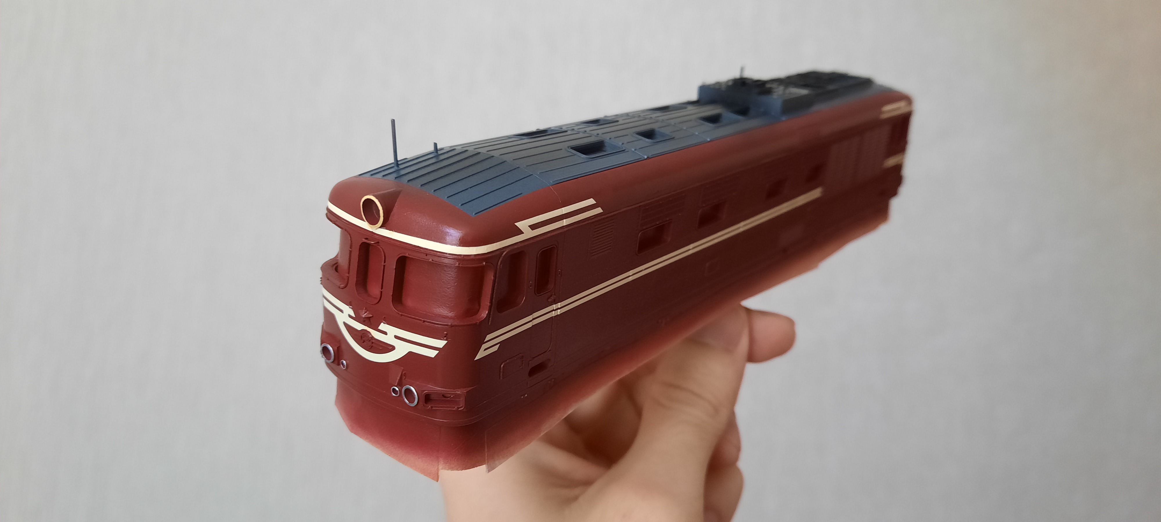

Re: Мои поделки.

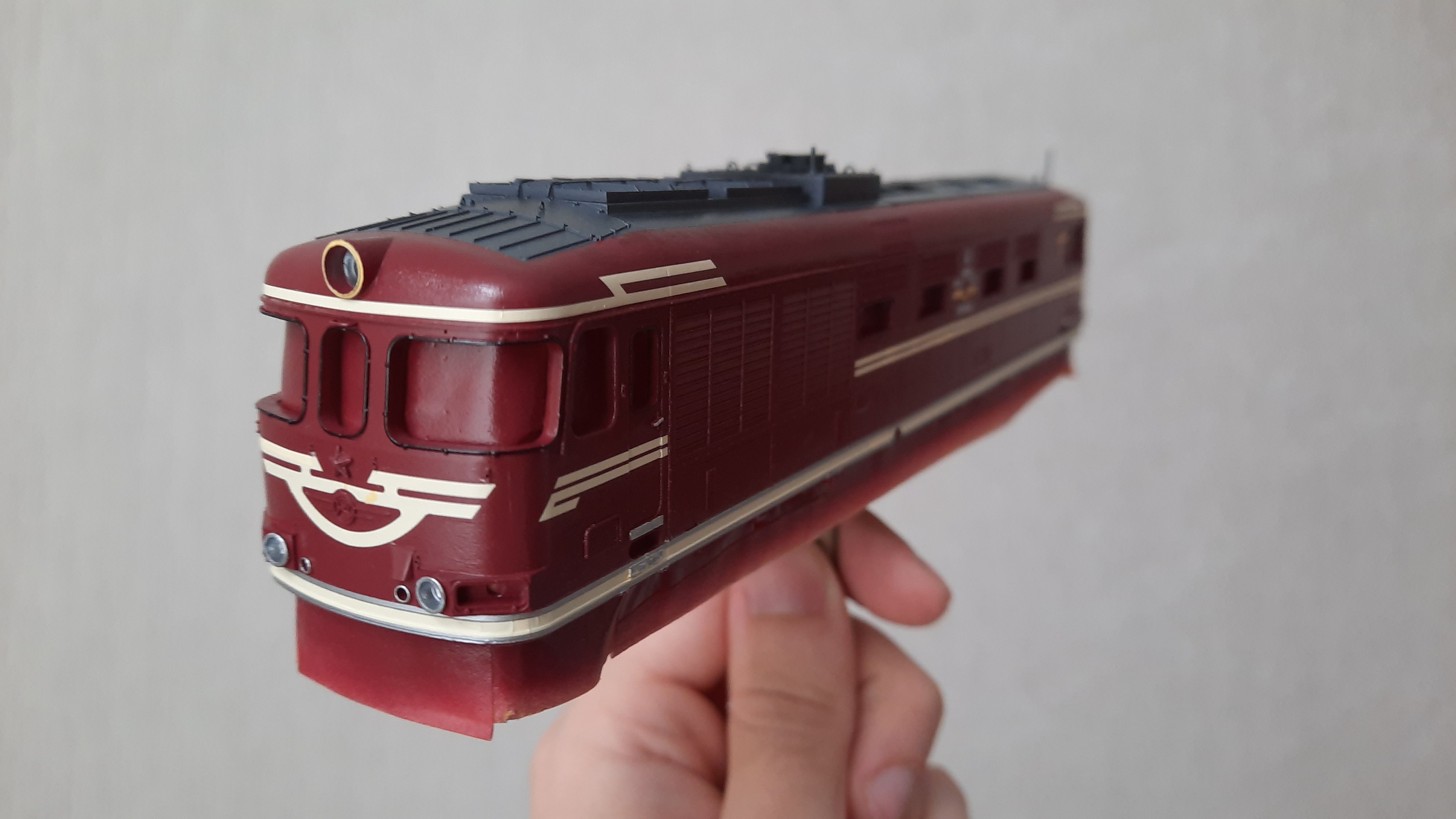

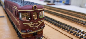

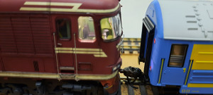

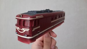

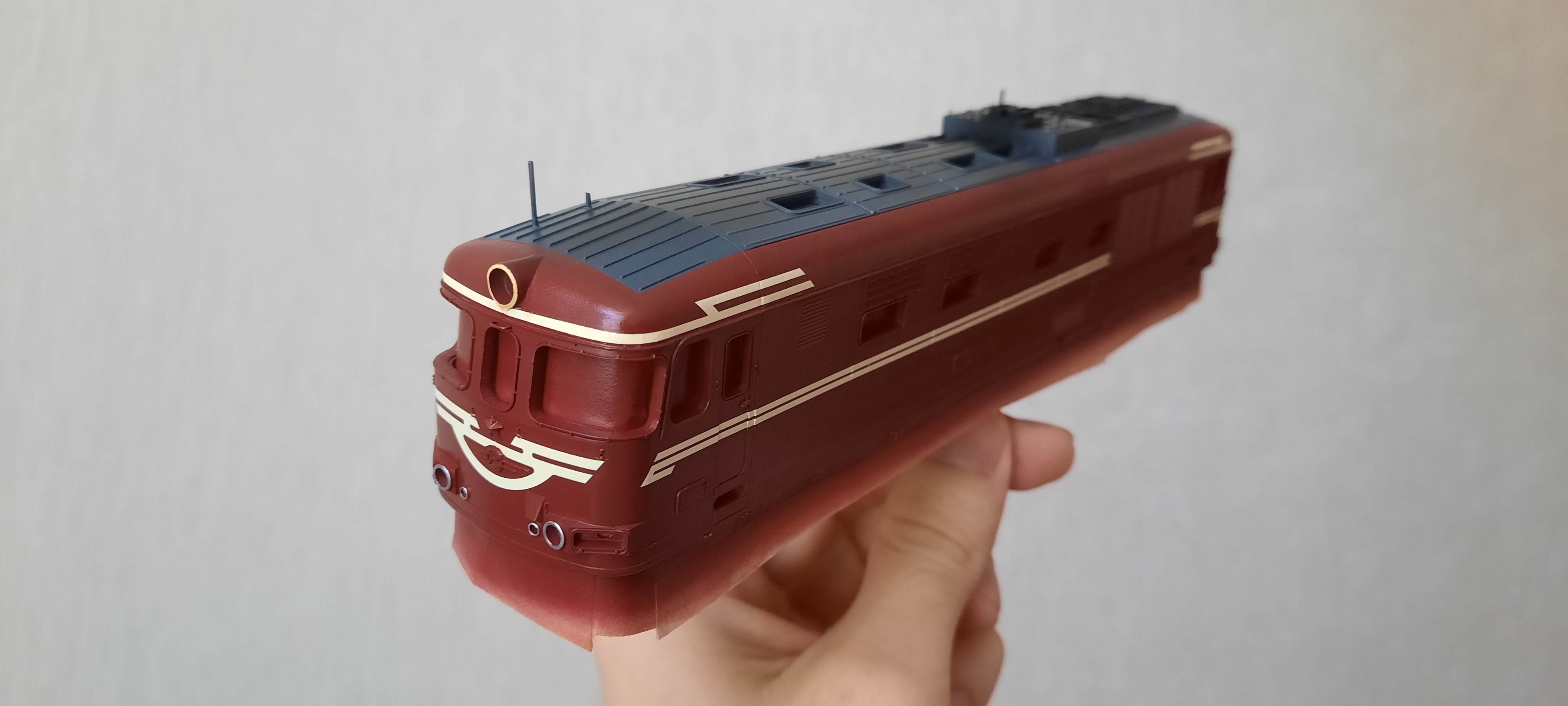

Первым делом после зачистки облоя и шпаклёвки пузырей-недоливов подогнал всё остекление и подписал его, чтобы вставить точно на свои места перед завершением сборки. Приклеил все крышевые элементы (стойки антенны - игла шприца). Загрунтовал Ганзой (Gunze) и покрасил красками этой же фирмы корпус (основной цвет сам бадяжил). Так как в ките было огромное количество декалей, в том числе и все жёлтые полосы, решил их использовать. Никогда раньше не клеил такие длинные декали, поэтому столкнулся с некоторыми трудностями позиционирования и наклейки на рельефные места и сгибы. Конечно с масками возни было бы гораздо больше. Номера, который я хочу сделать, не было в списке декалей. Боковые названия серии и номера решил составить отдельными травлёными символами из набора, чтобы было большее сходство с прототипом. Метод наклейки мелкого травла описывал в своей теме про ЧС7 Серёга Хоменко, за что ему огромное спасибо. Резиновые уплотнители окон и ободы буферных фонарей навёл эмалевым маркером.

Re: Мои поделки.

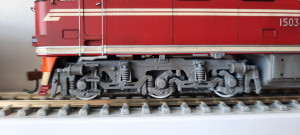

Пока вожусь только с корпусом, так как ходовку заказал у Саши Локшина (AlexxLAB), который пока ещё не отправил мне её почтой.

Re: Мои поделки.

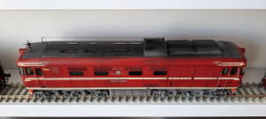

Блестит модель потому, что покрыта глянцевым лаком для дальнейшего везеринга.

Re: Мои поделки.
Повідомлення Xoma »
Может и трудоёмко, но всё отлично продвигается! Легко и быстро бывает только в ущерб качеству.
Been thanked: 550 times
Re: Мои поделки.
Хорошо полосы наклеил! Я тоже в "замешательстве", как их клеить то, что бы они не выглядели волнистыми :shock: :? :roll: ...

Re: Мои поделки.
Вспотел несколько раз, пока клеил)))) Если бы ещё один Тапок делал, даже не знаю, декаль бы выбрал или маски. Почему-то декаль не всегда хочет двигаться, местами уже слегка приваривается даже без надавливания, а когда начинаешь двигать, может порваться... Надо изначально очень точно выкладывать её на модель. Может я что-то неправильно делал, но я старался, чтобы она намокла хорошо.

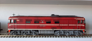

Re: Мои поделки.

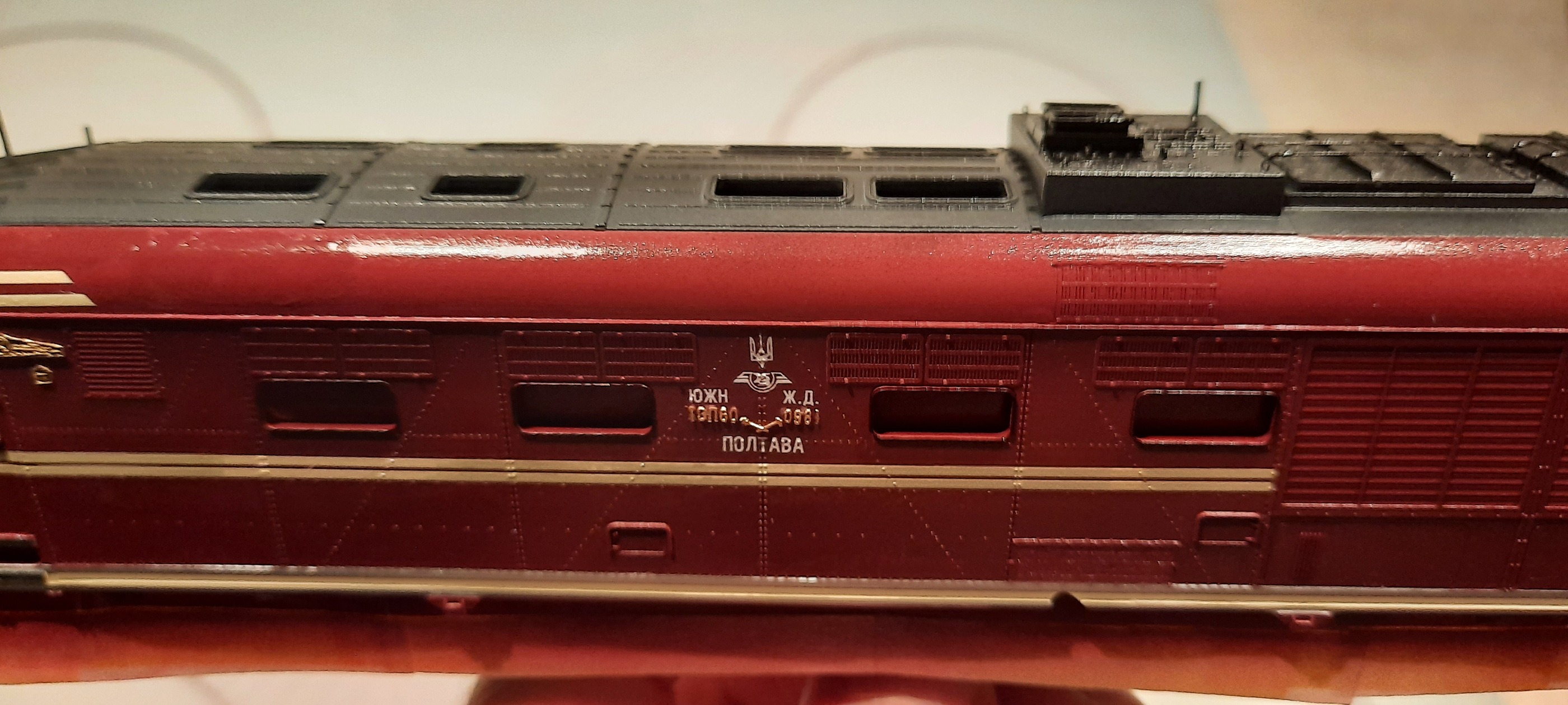

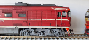

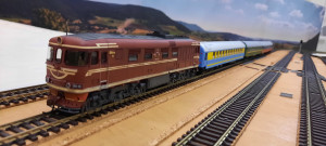

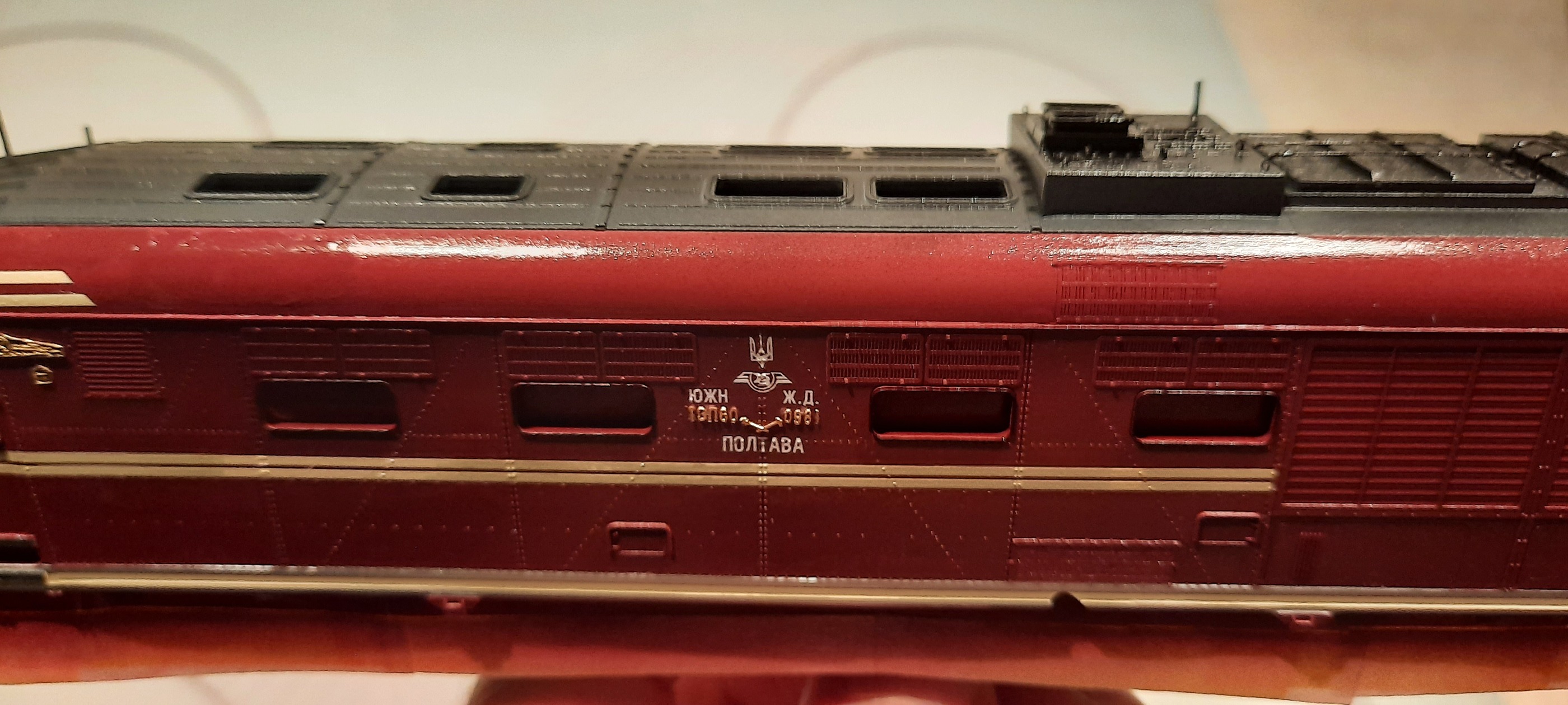

Фото при дневном свете.

а "алюминиевые" окантовки буферных фонарей....? кисточкой наводил? :roll: Хорошо они выглядят... оч ровно и чётко для такого размера...

Маркером эмалевым серебристым окантовки БФ наводил. :D

Leonid Popov писав:....основной цвет сам бадяжил...
Это какой то "Героизм" ёлки-палки... и сколько же исходных красок понадобилось? читал тему на MD, так там люди намучились с этим замесом по самое не могу... и всё равно не вышел цвет как надо... :shock: :? :? :roll:
Цвет основной весьма не плох! под некоторые номера идеален...

Мешал из 4 цветов краски Gunze: бордовый, винный, немного коричневого и капельку серого))) Телефон ещё даёт искажение, но в действительности очень добротный цвет получился.

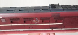

Re: Мои поделки.

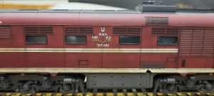

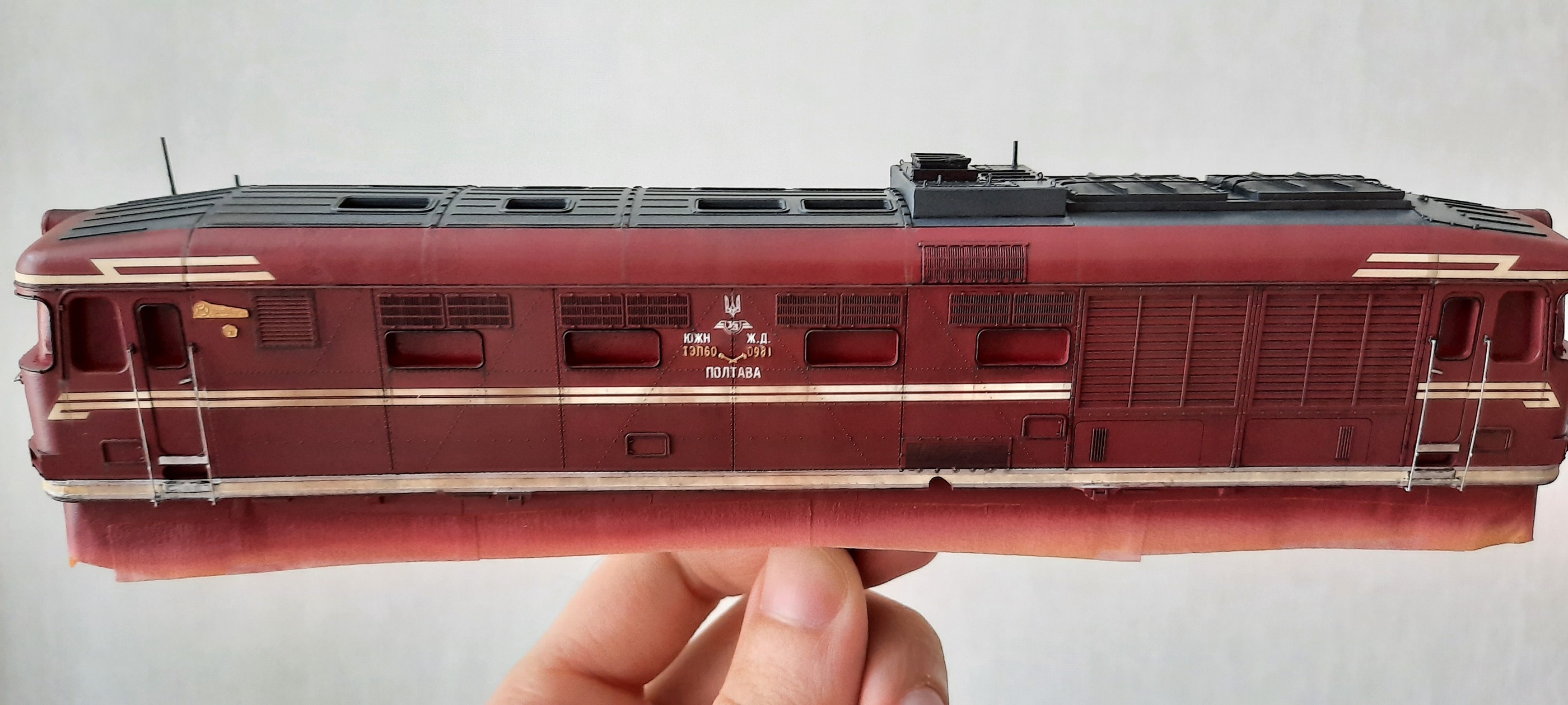

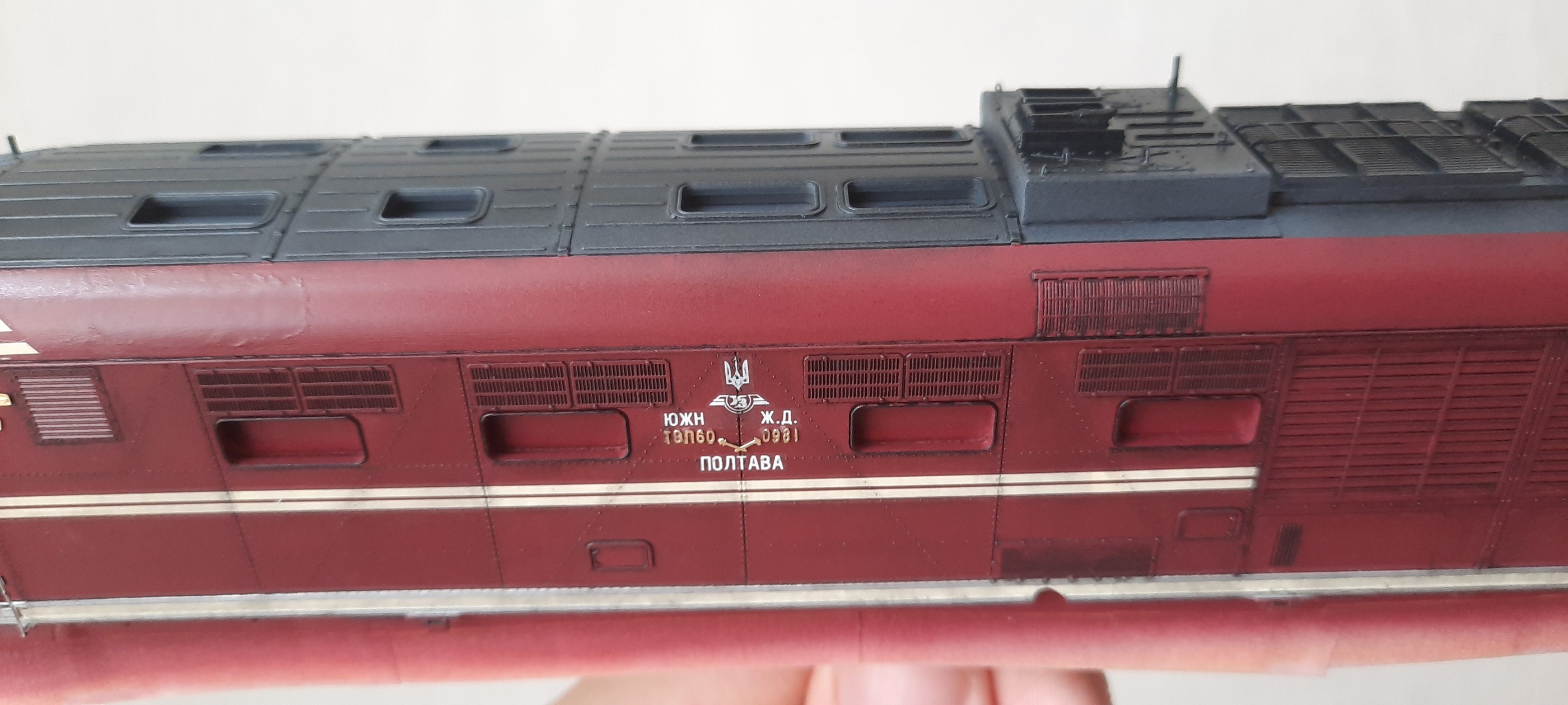

Нанесена смывка, модель покрыта тонким слоем матового лака для дальнейших (пока невыполненных :D ) эффектов - сухая кисть, потёки, пигменты.

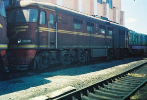

А светоотражающие полосы и сектор под эмблемой Коломзавода, Леонид?

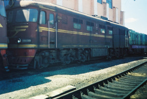

Иван, смотрю на фото прототипа, и не совсем понимаю, что не так.

Я на фото прототипа может не разглядел, тогда приношу извинения. :) Это скорее всего уже перекрас на УЗ был. Я изначально решил делать в таком виду машину, так сказать на закате своей карьеры. :D

Re: Мои поделки.

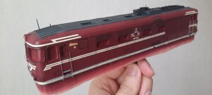

По кузову почти всё. Осталось покрыть матовым лаком для закрепления пигментов и потёков, вставить остекление и натянуть антенну на крышу.

Мне очень нравится.

Понятно, Леонид! Наверное это так в депо накрасили через одно место на машинах
,которые собрались списать, в Полтаве на ТРЗ вроде все по правилам красили.
https://trainpix.org/photo/155865/?vid=24234
https://trainpix.org/photo/183719/?vid=77109
https://trainpix.org/photo/9710/?vid=22490
https://trainpix.org/photo/192354/?vid=102589
