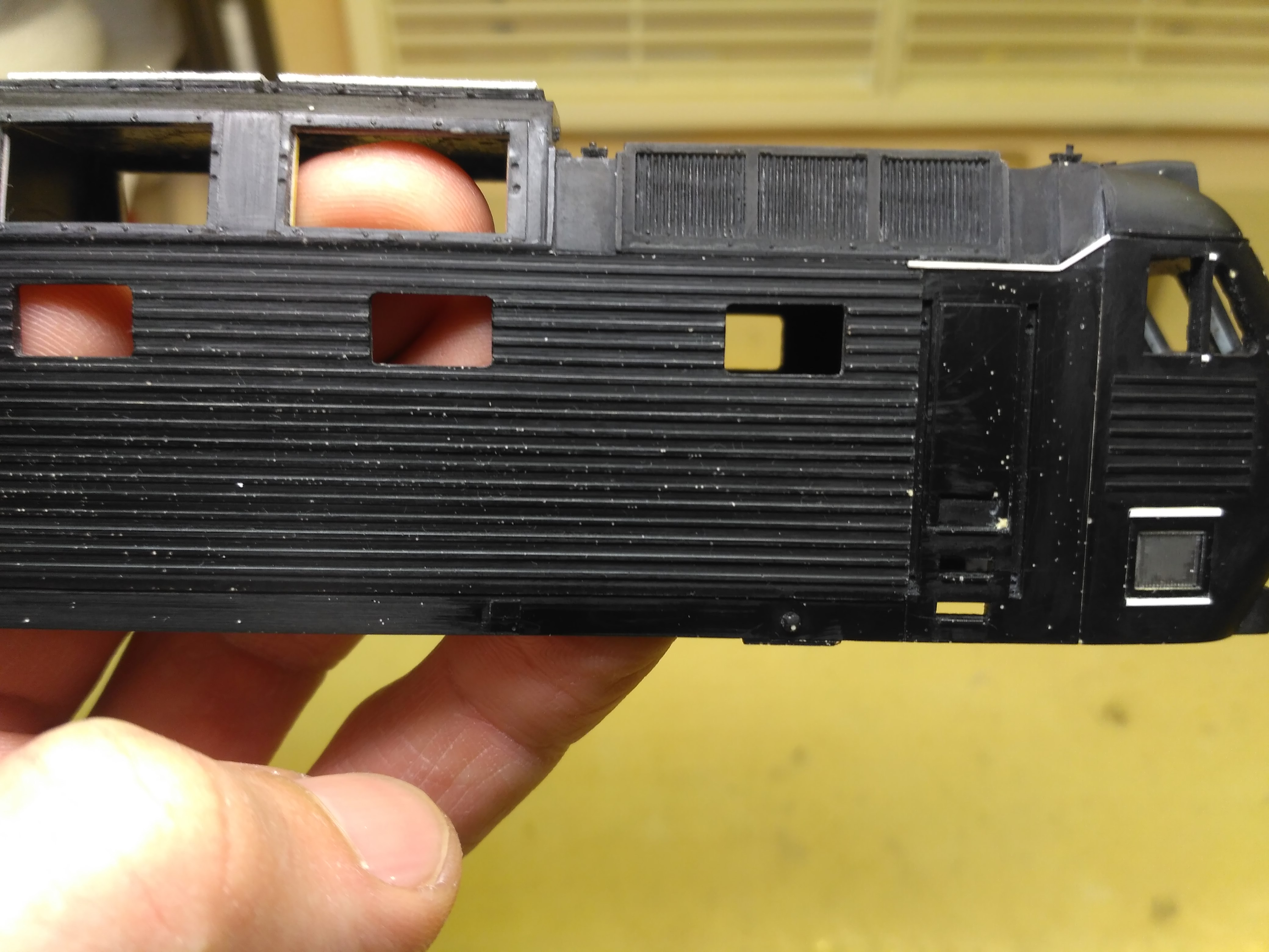

Повідомлення Xoma »

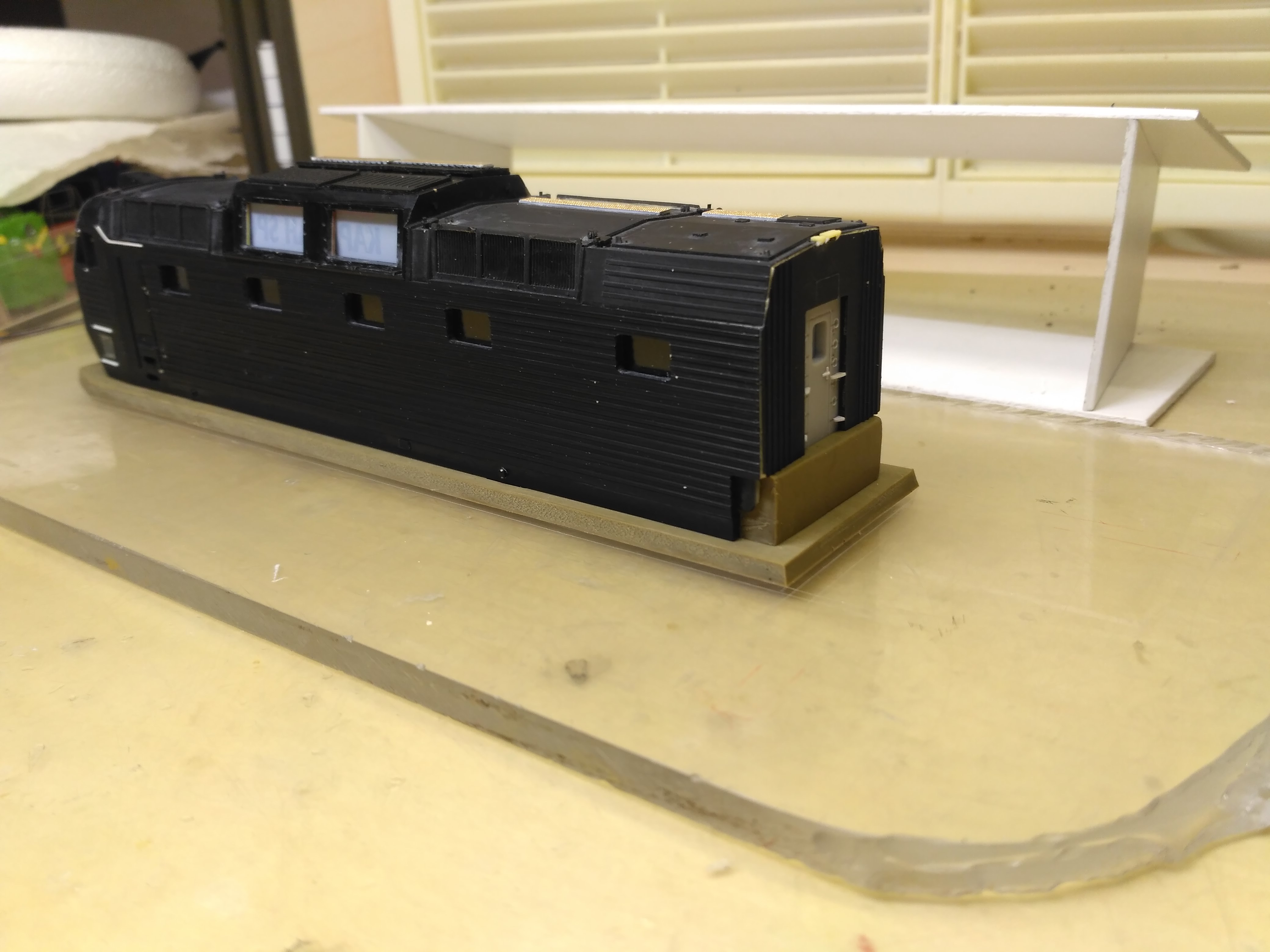

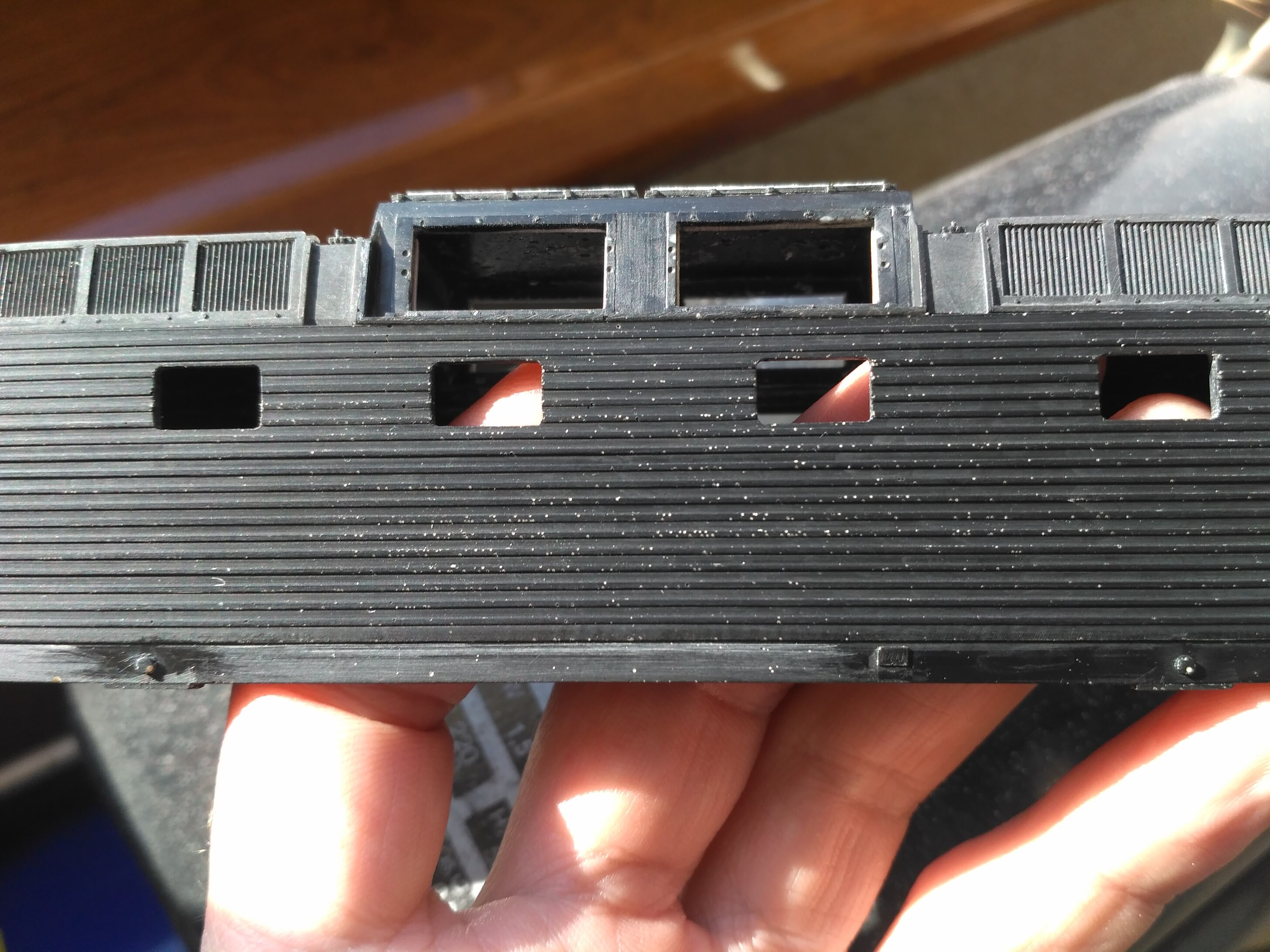

После склейки стенок получился вот такой себе кузовок. На фото ниже хорошо видно сумасшедшее количество микропор и пузырьков, которые в дальнейшем пришлось не просто шпаклевать, а практически каждый вмазывать и обрабатывать. Недостающие элементы доклеены и отличаются цветом...

Я так понимаю замазать все раковинки не удалось полностью?
При наверняка космической стоимости столь некомплектный конструктор. :?

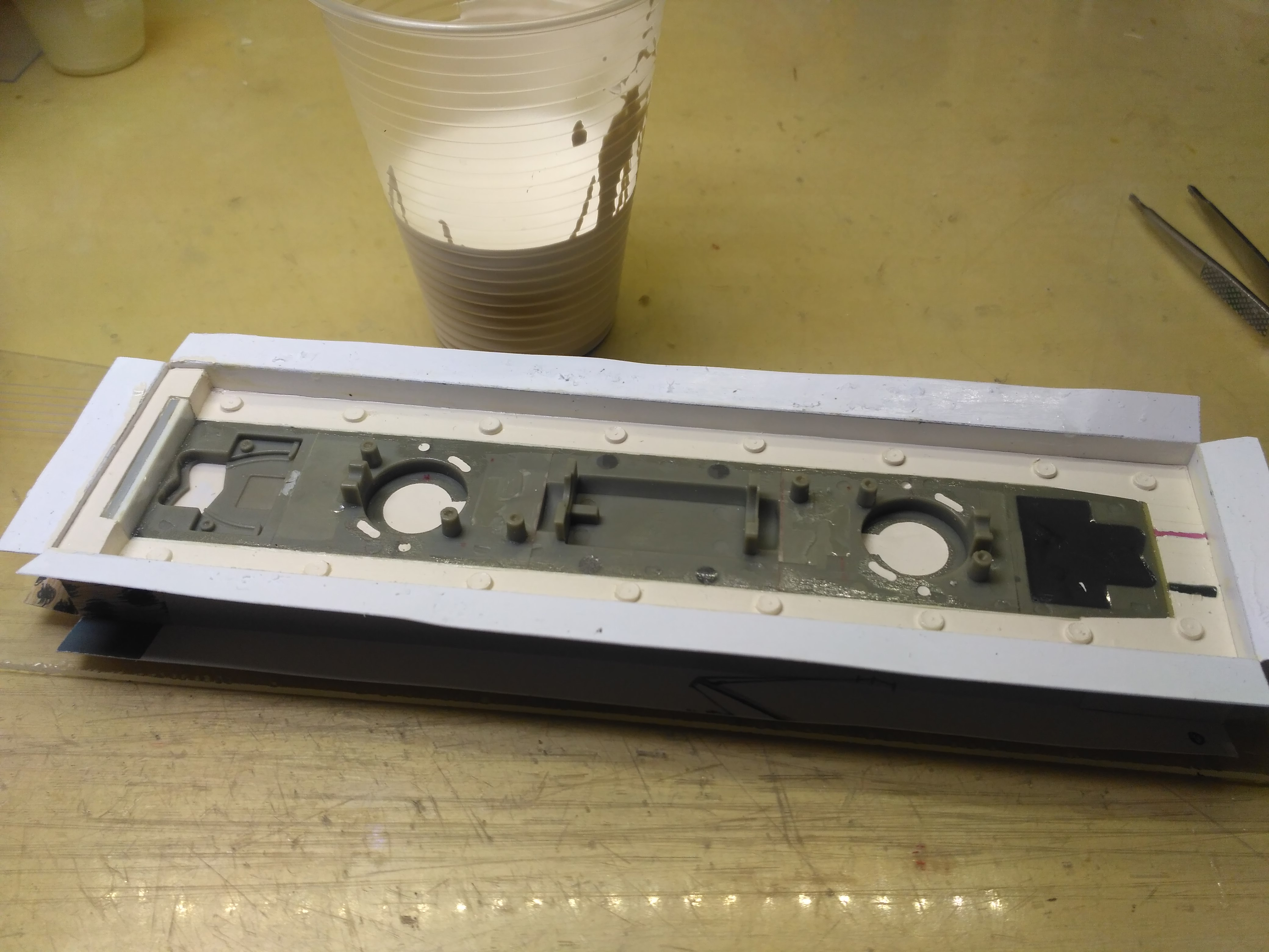

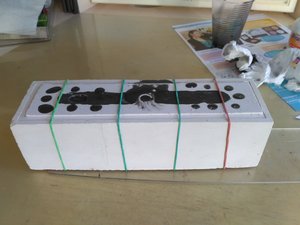

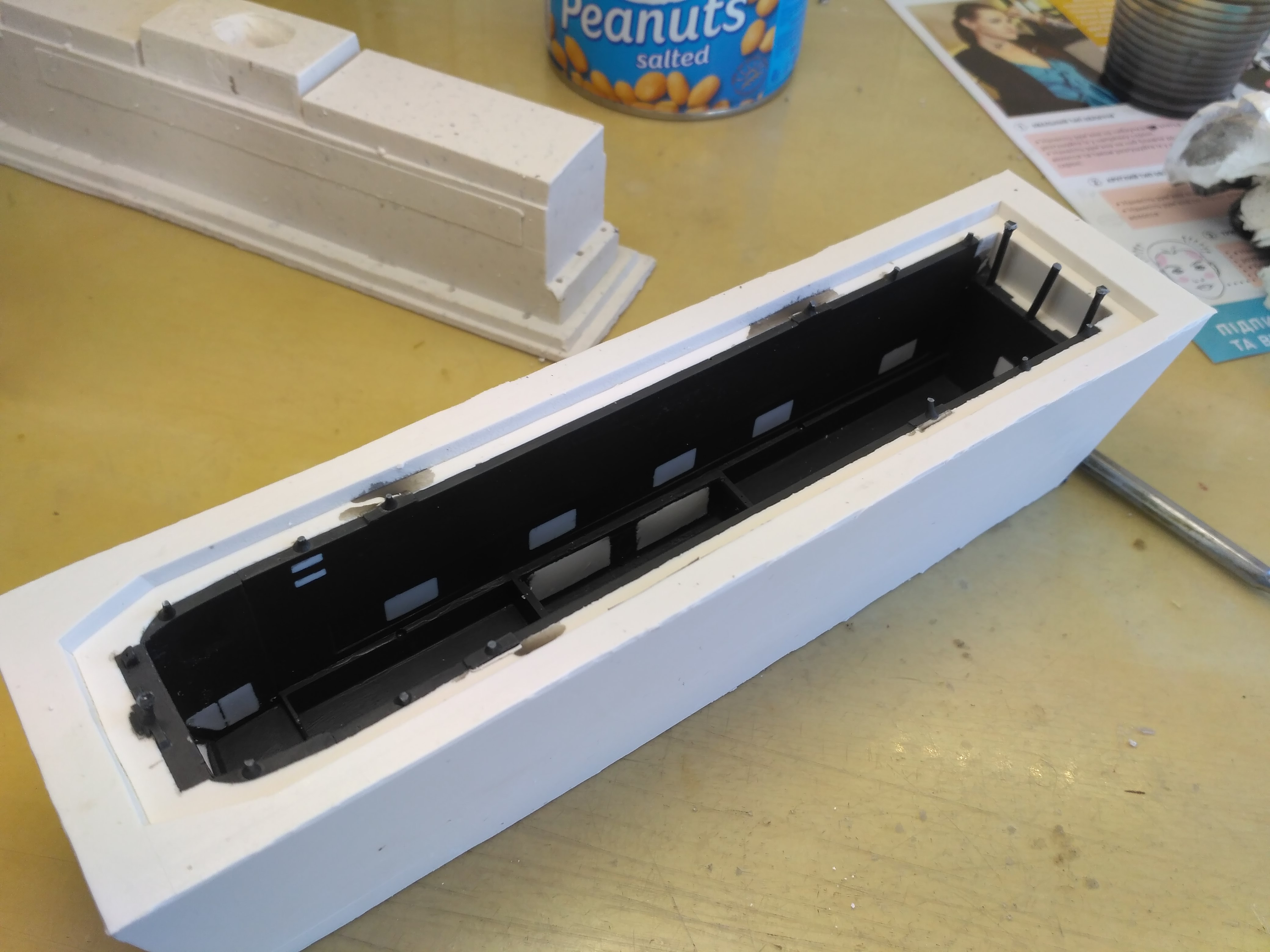

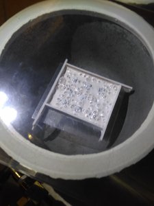

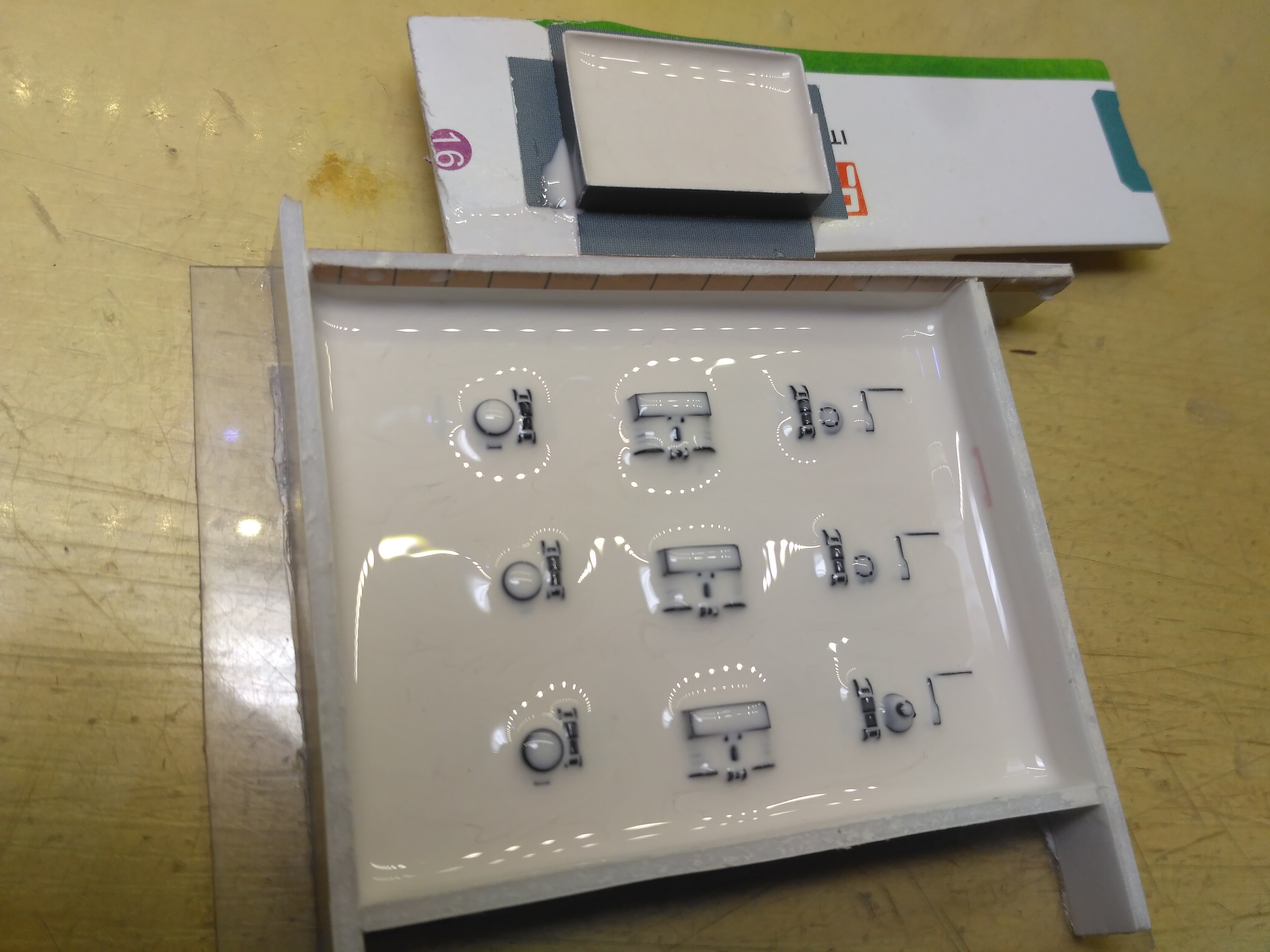

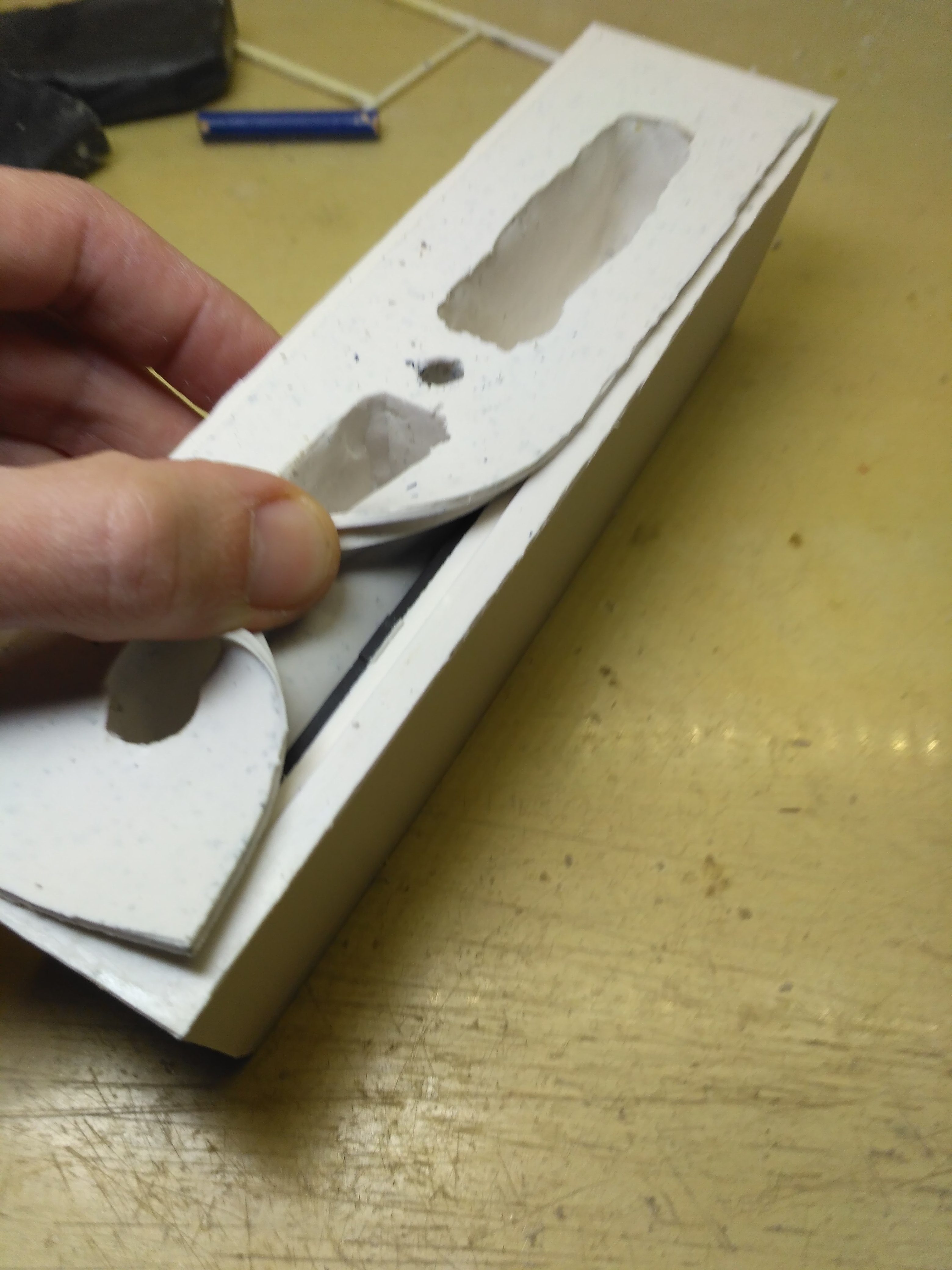

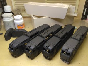

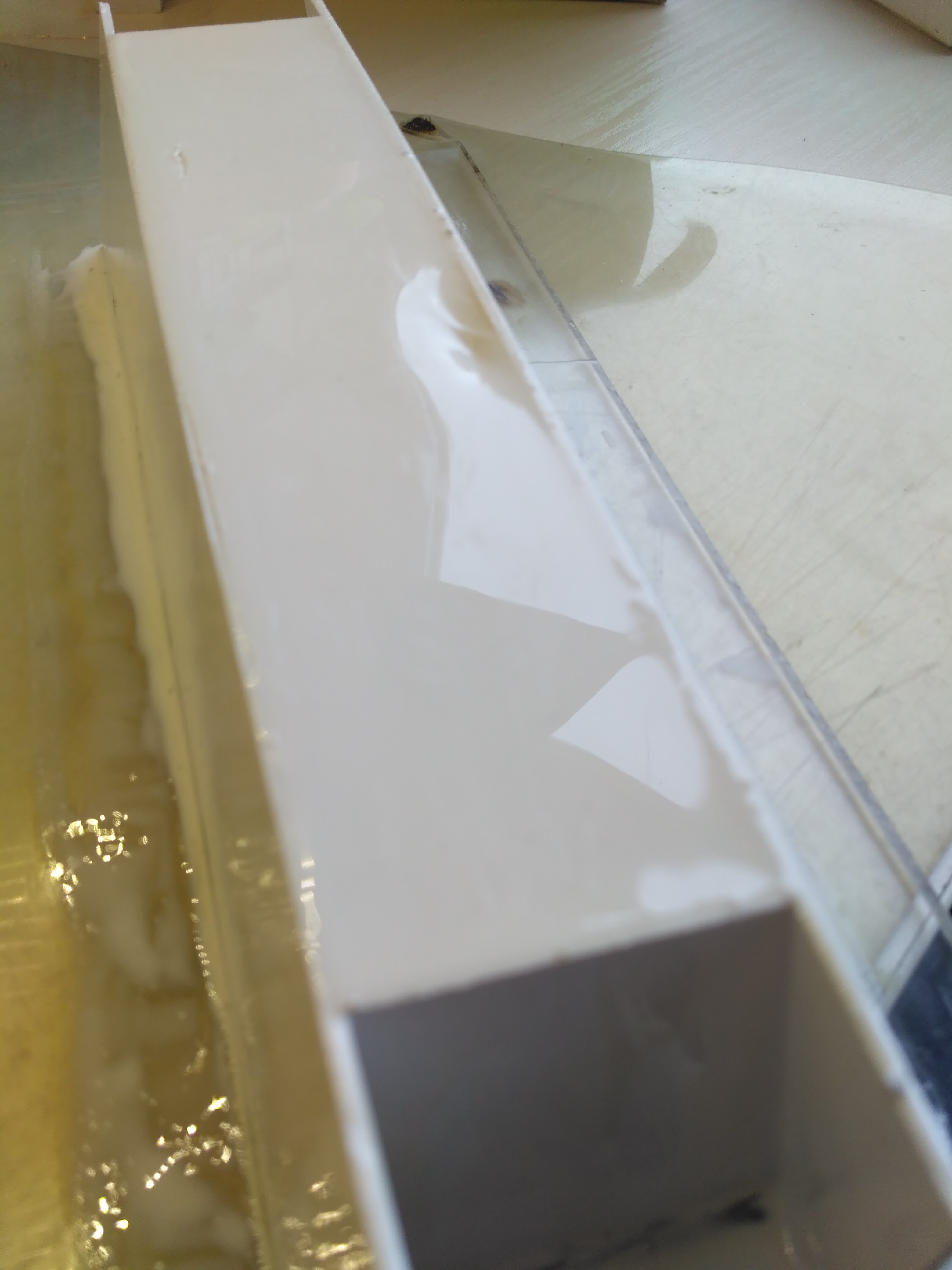

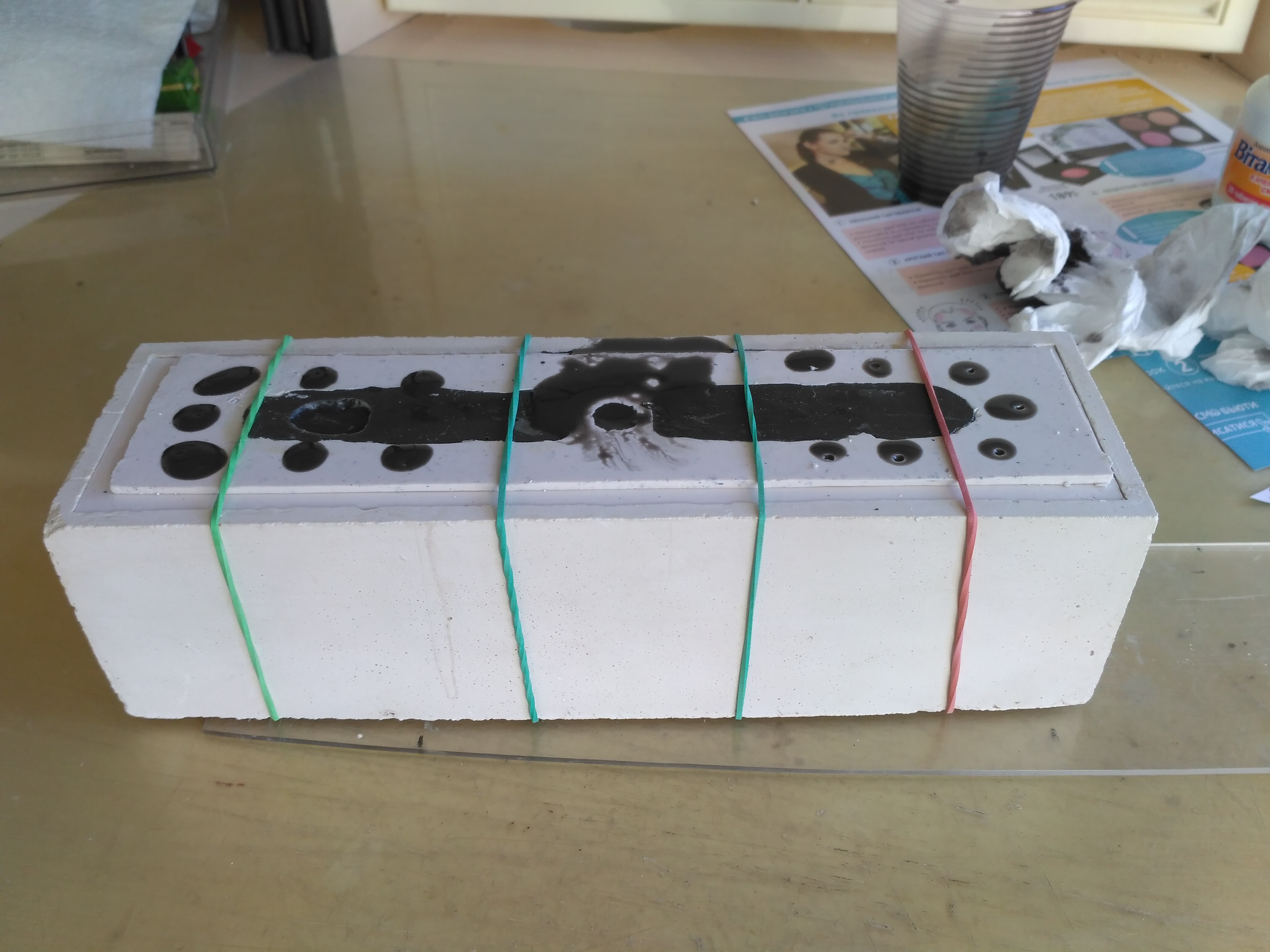

Следующим шагом стали формовка и литье кузовов. Формовка в вакуумкамере с дегазацией силикона и литье под давлением в барокамере.

Так выглядит дегазация при формовке боковин телег..

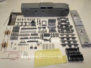

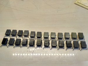

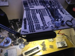

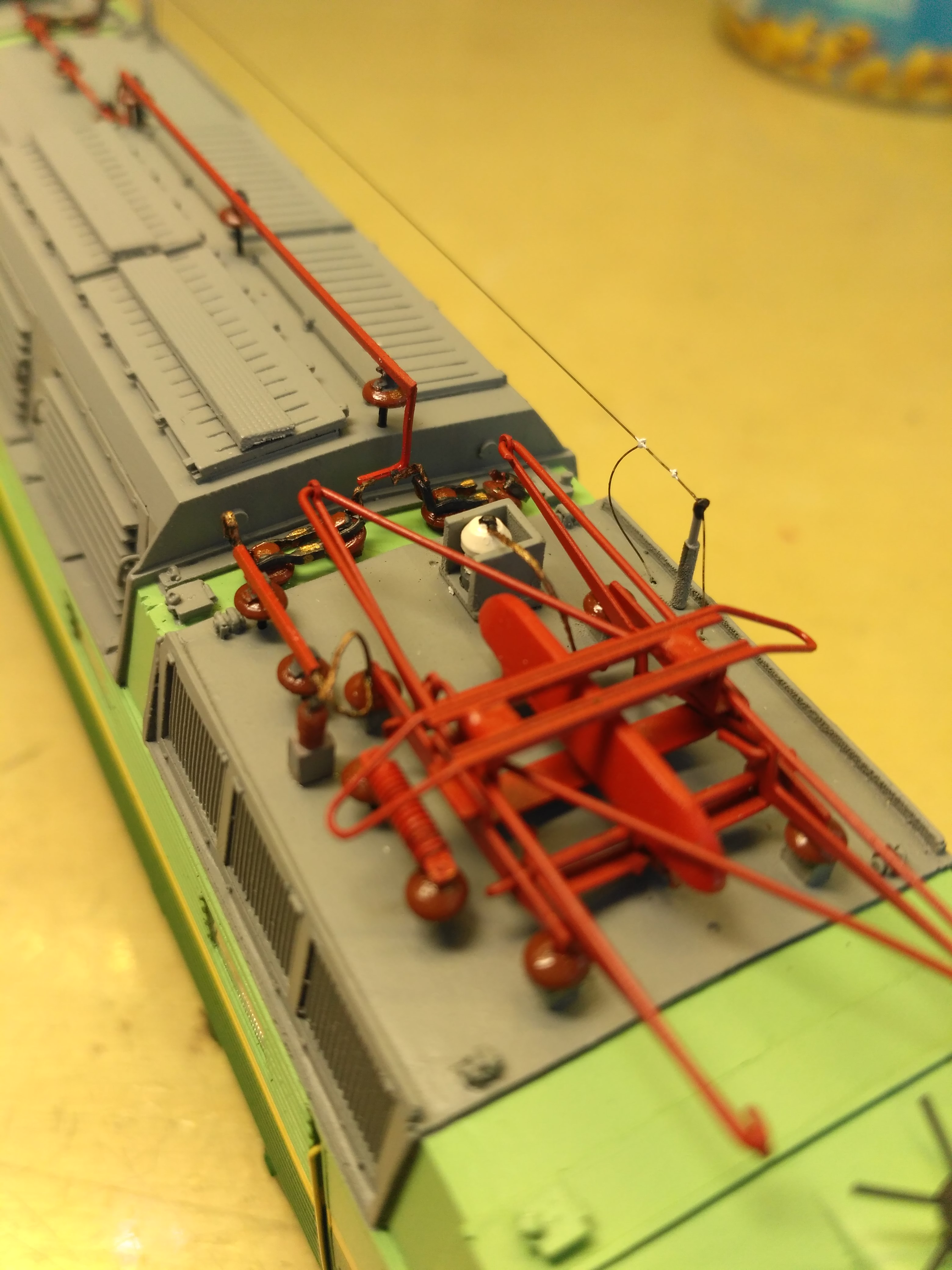

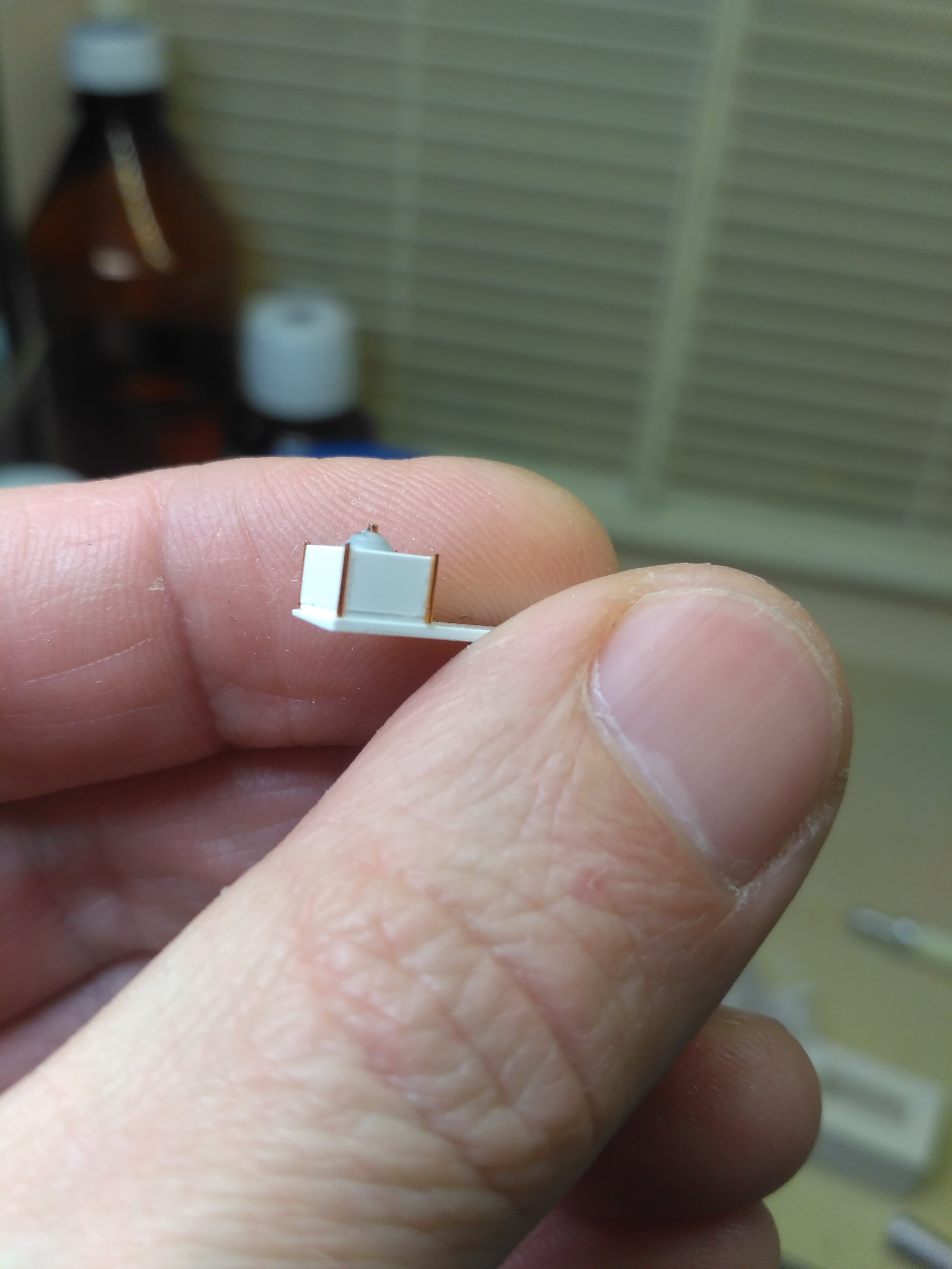

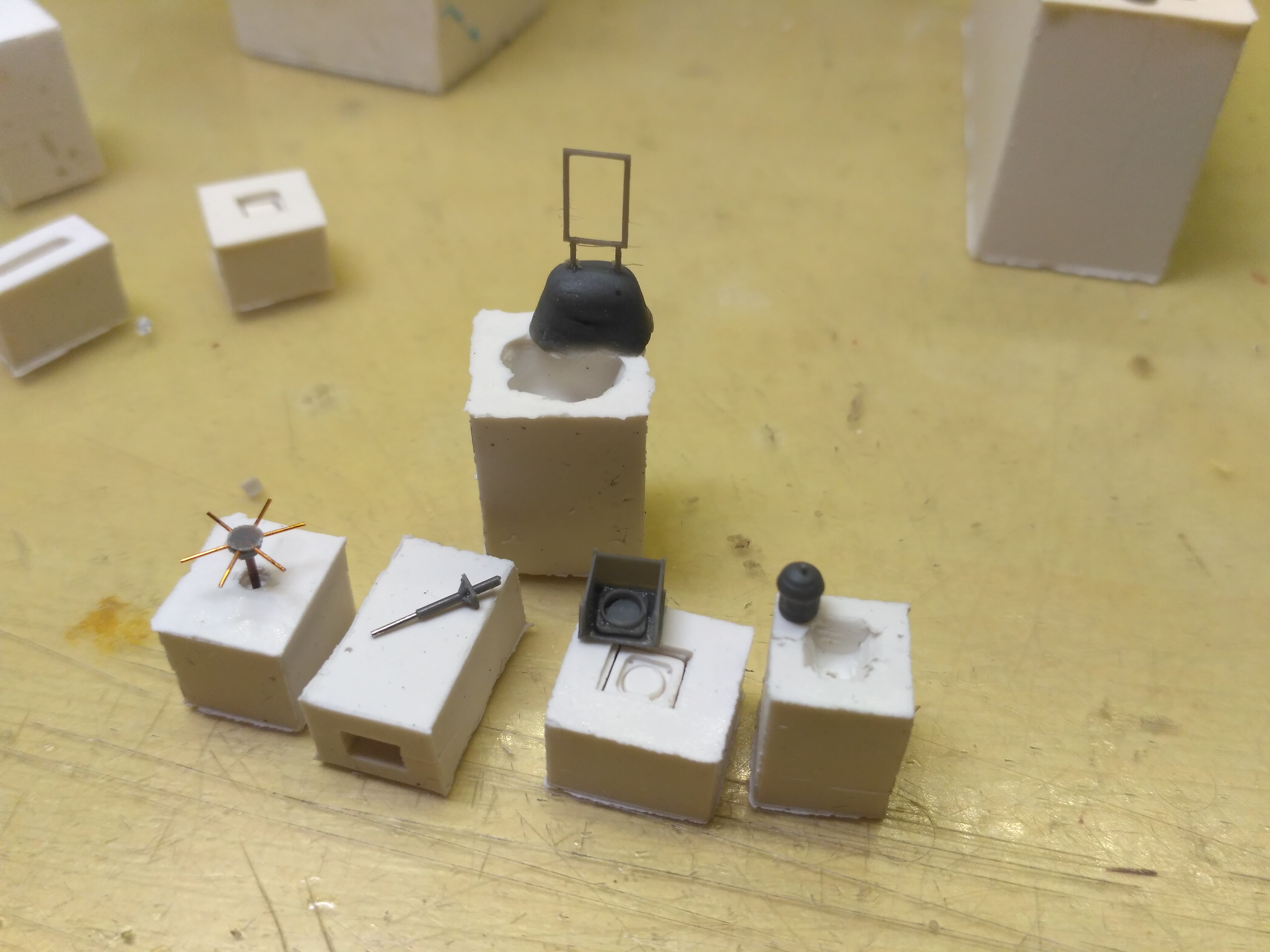

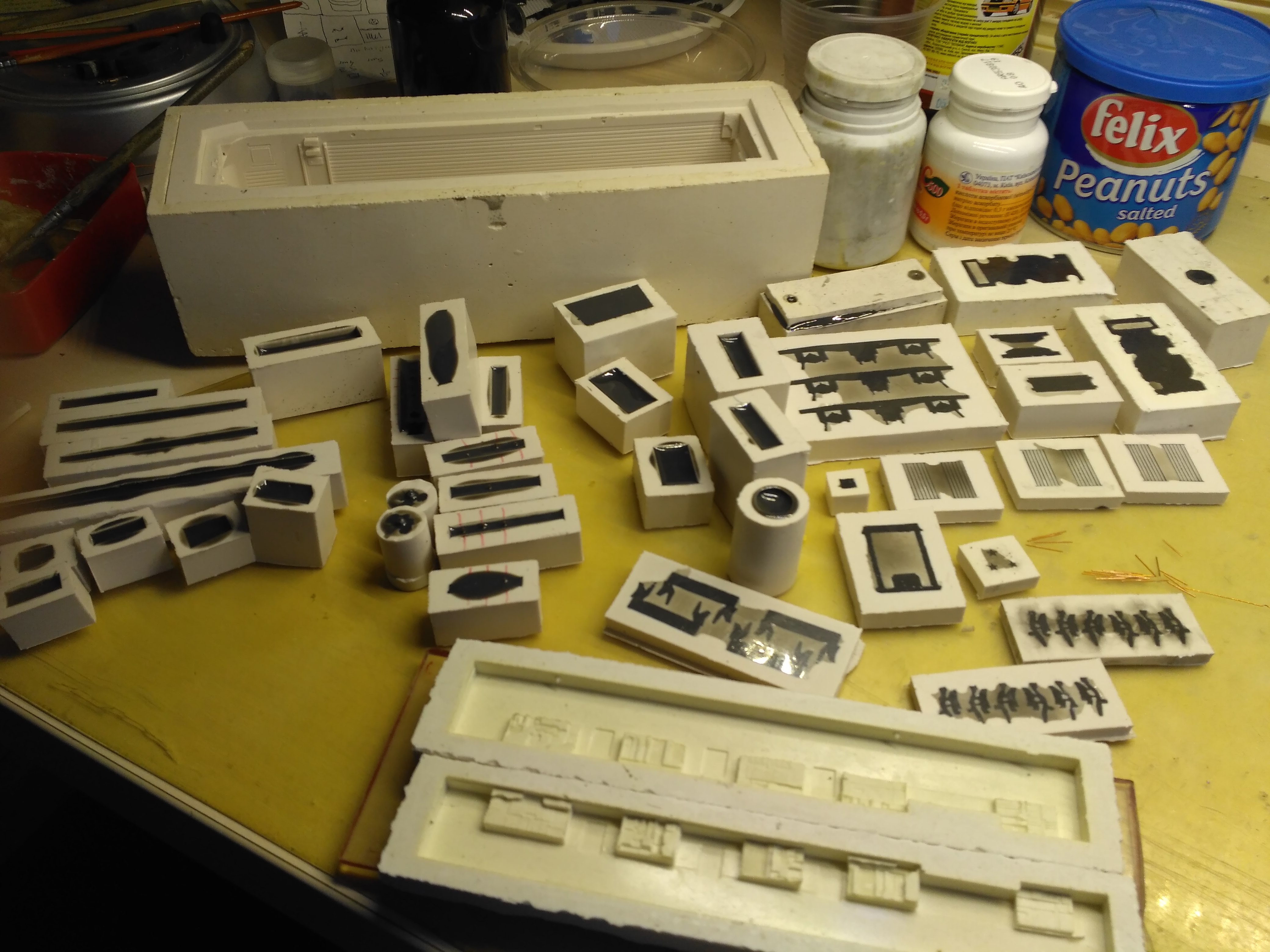

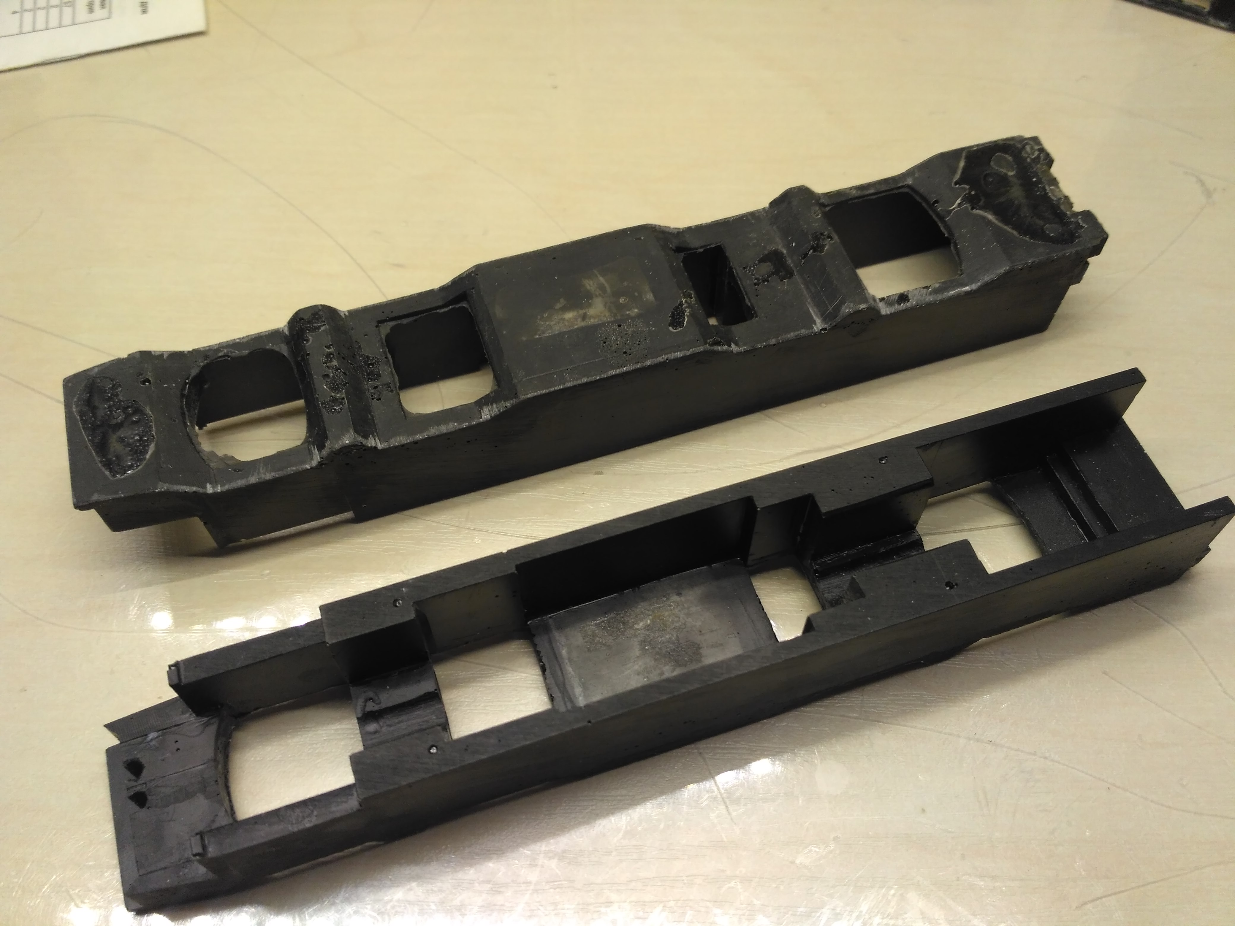

Была изготовлена рама под ходовую модель , а так же все крышевое - изоляторы, разъединители, резервуары с патрубками, антенны радиосвязи , новые батарейные ящики , внутрикабинное, имитаторы машинного отделения...и получился целый набор из более 50 форм...

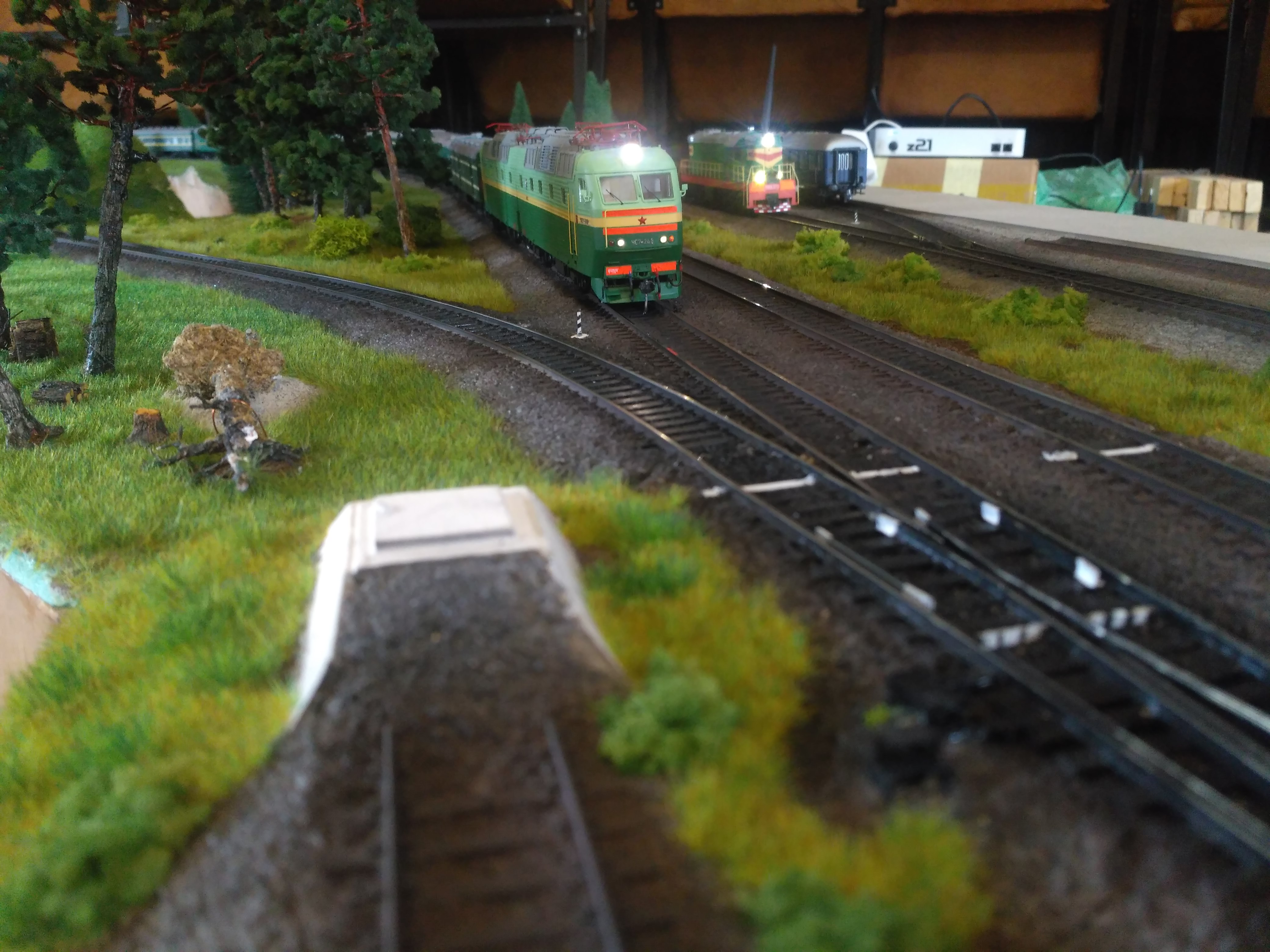

Первые ходовые испытания и посвящение Семерка получила в Храме Моделизьмы...
viewtopic.php?f=34&t=144&start=240
А в последствии еще и со звуком на модульных покатушках в Киеве в мае 2019.

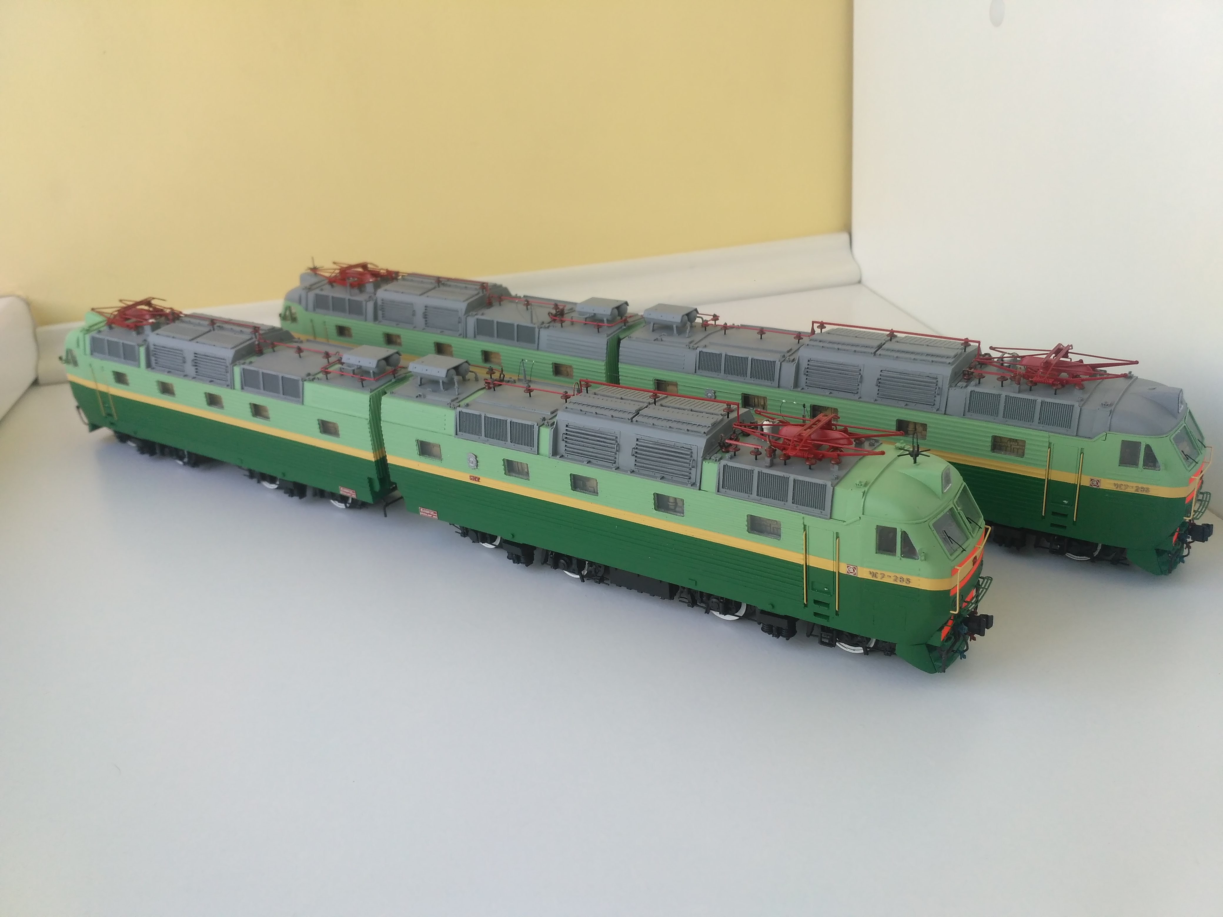

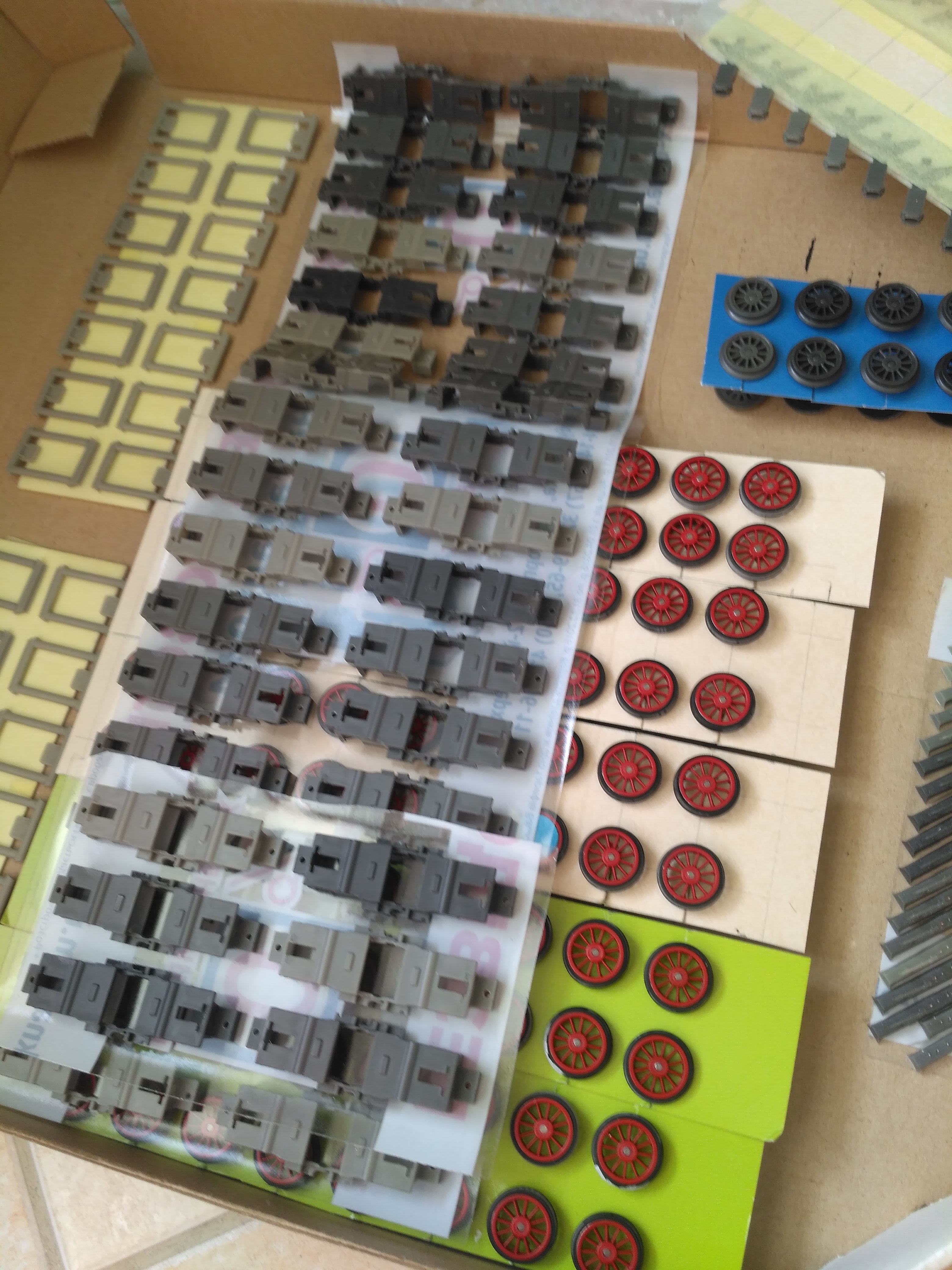

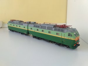

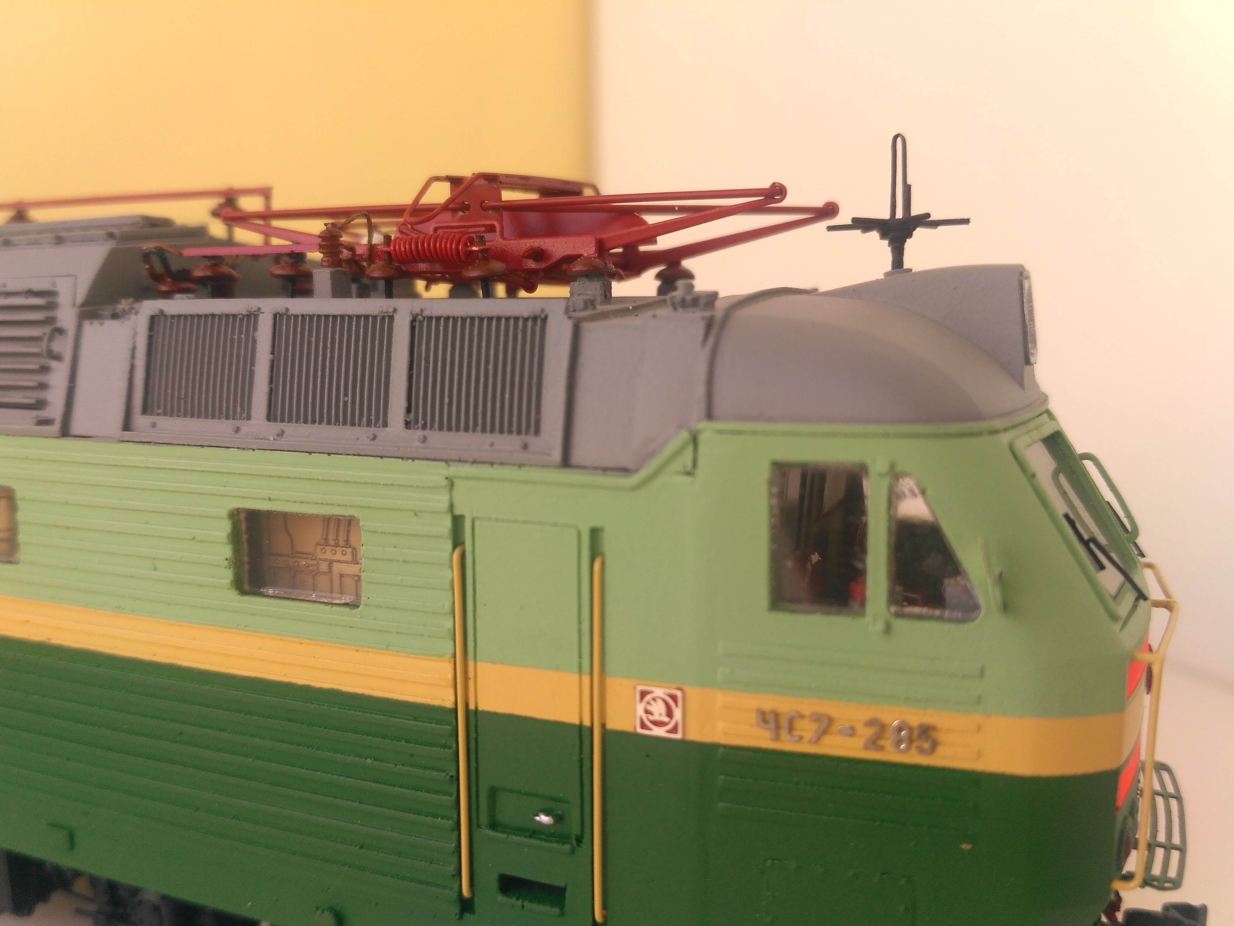

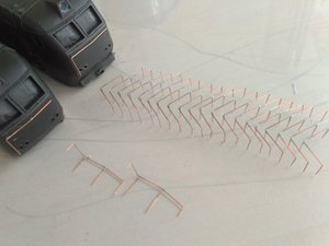

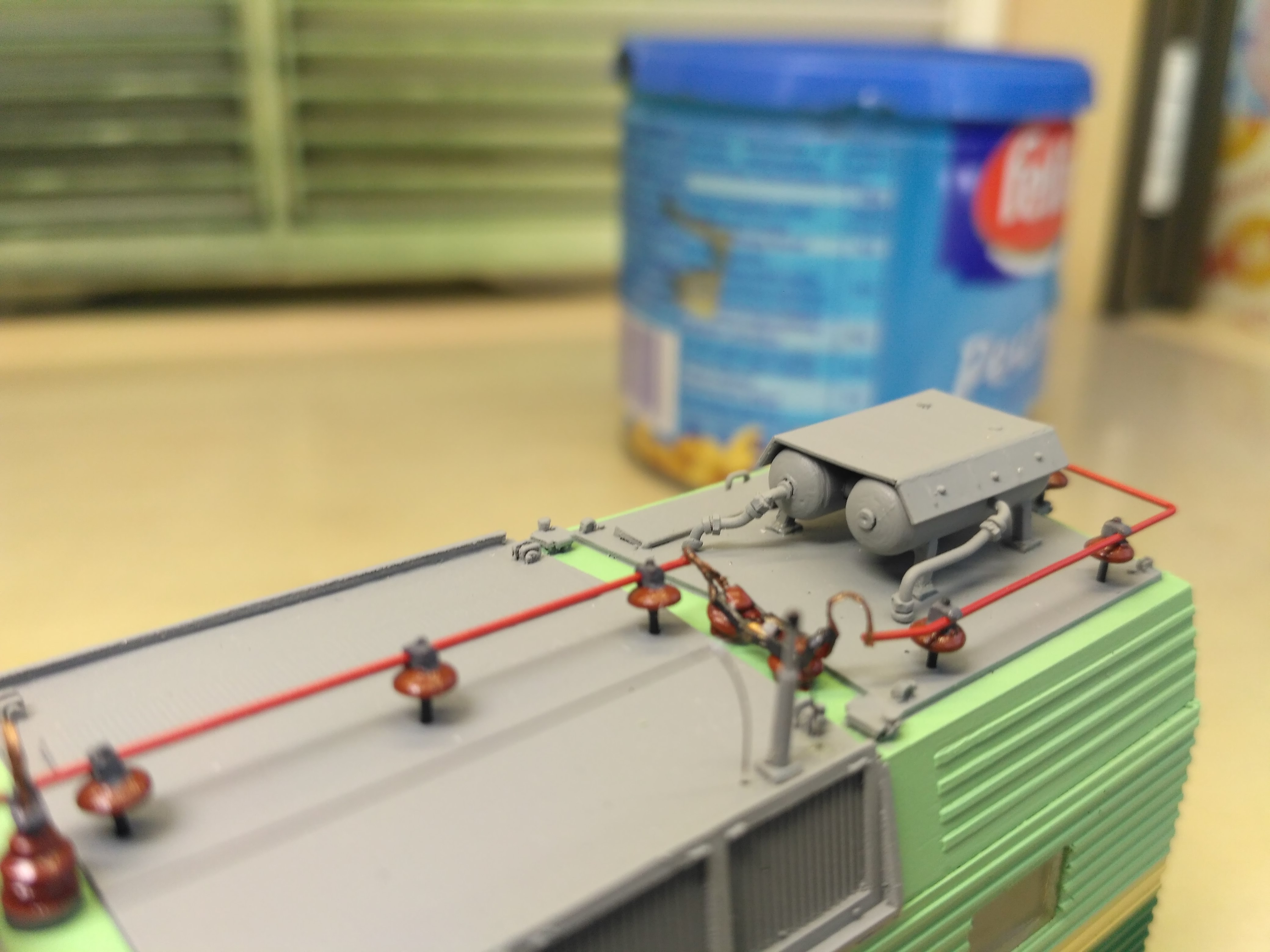

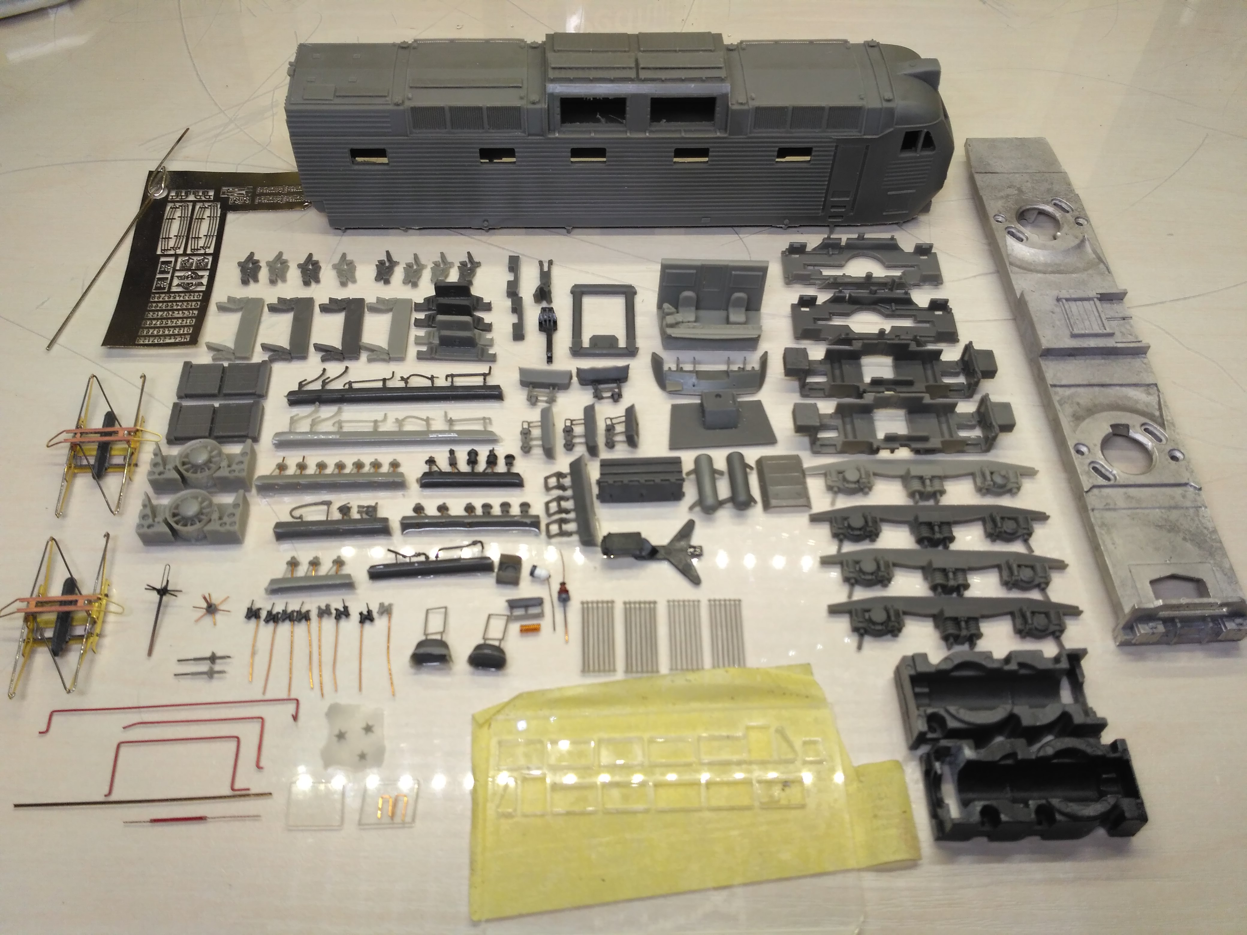

В итоге ввиду проявленного интереса к данной молели было принято решение сделать еще десяток машин, но при этом улучшив модель некоторыми деталями и модернизациями.
В общем ЧС-7 получился ходовым с приводом на все 8 осей. В качестве ходовки использован Е44 LILIPUT с платой на 21 пин. Межсекционное соединение выполнено посредством копийных сцепок СА-3 с динамическим механизмом , специально разработанным под данный кузов, для близкой сцепки и прохождения кривых , в том числе и S-образных. Пантографы от Романа Трояна. Стекла выполнены лазерной порезкой.

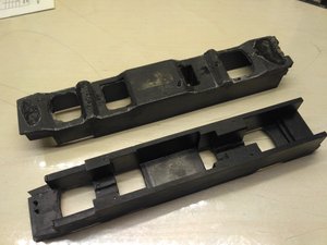

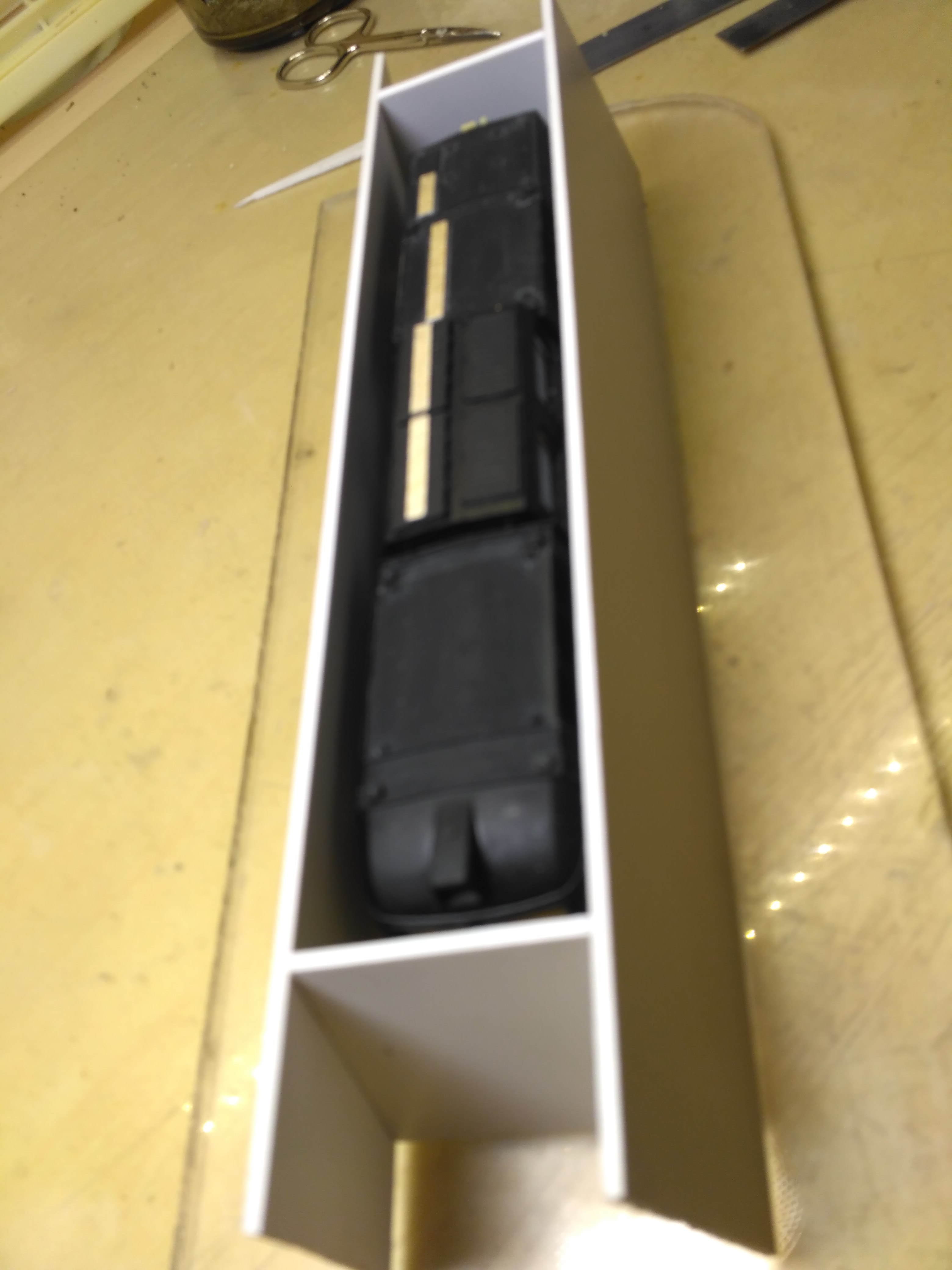

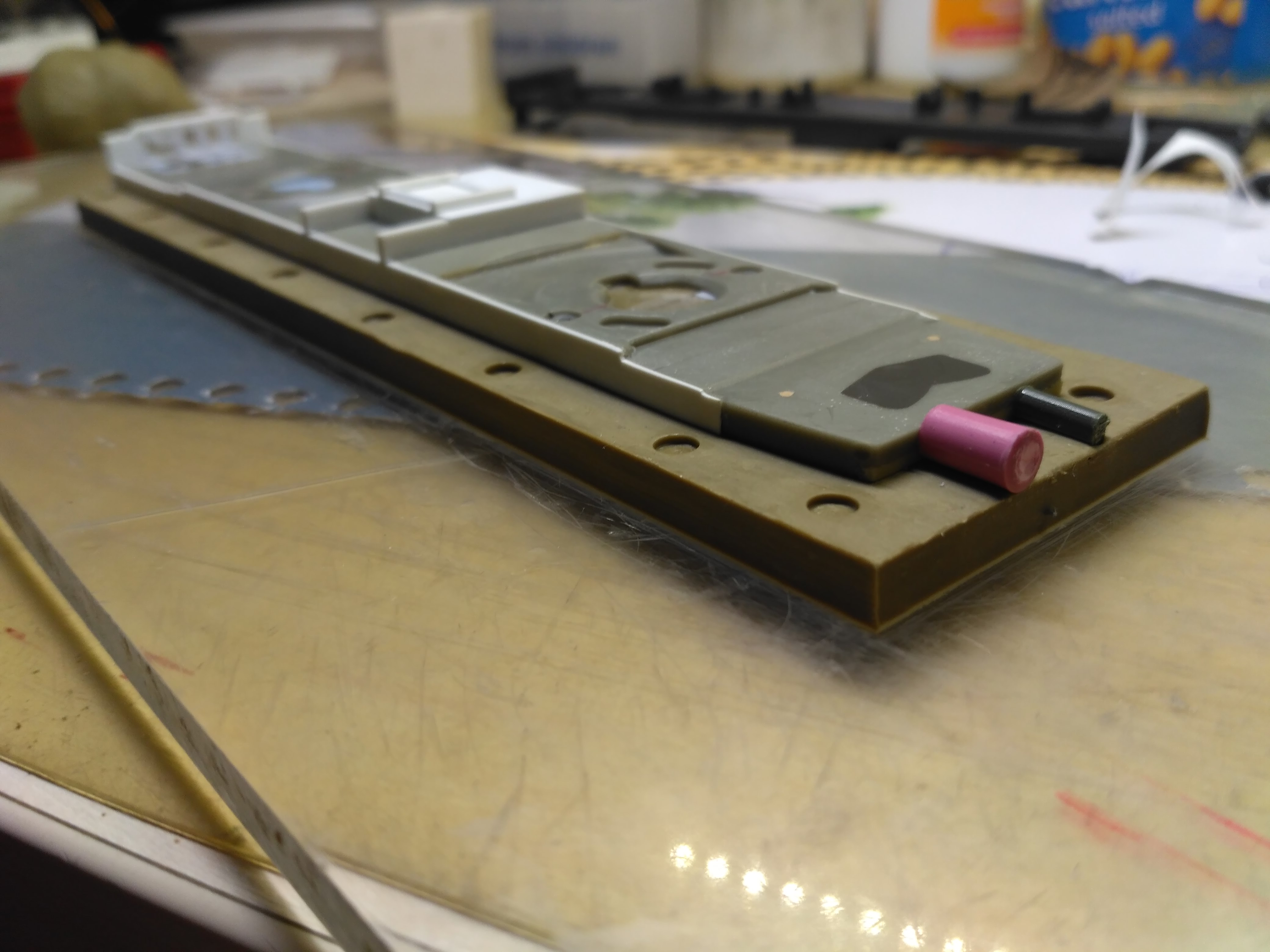

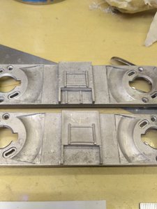

Электровоз получил металлическую раму, которая тоже подверглась модернизации.

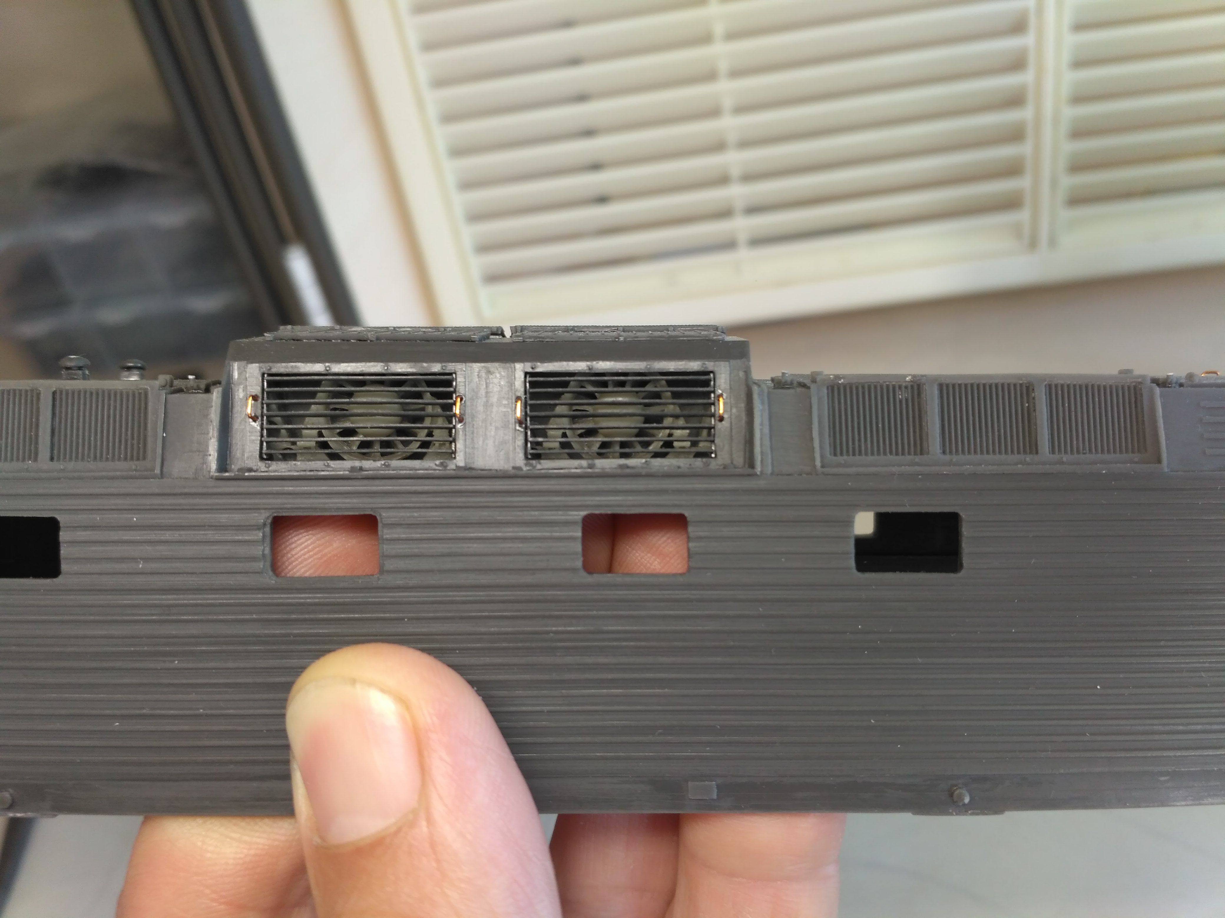

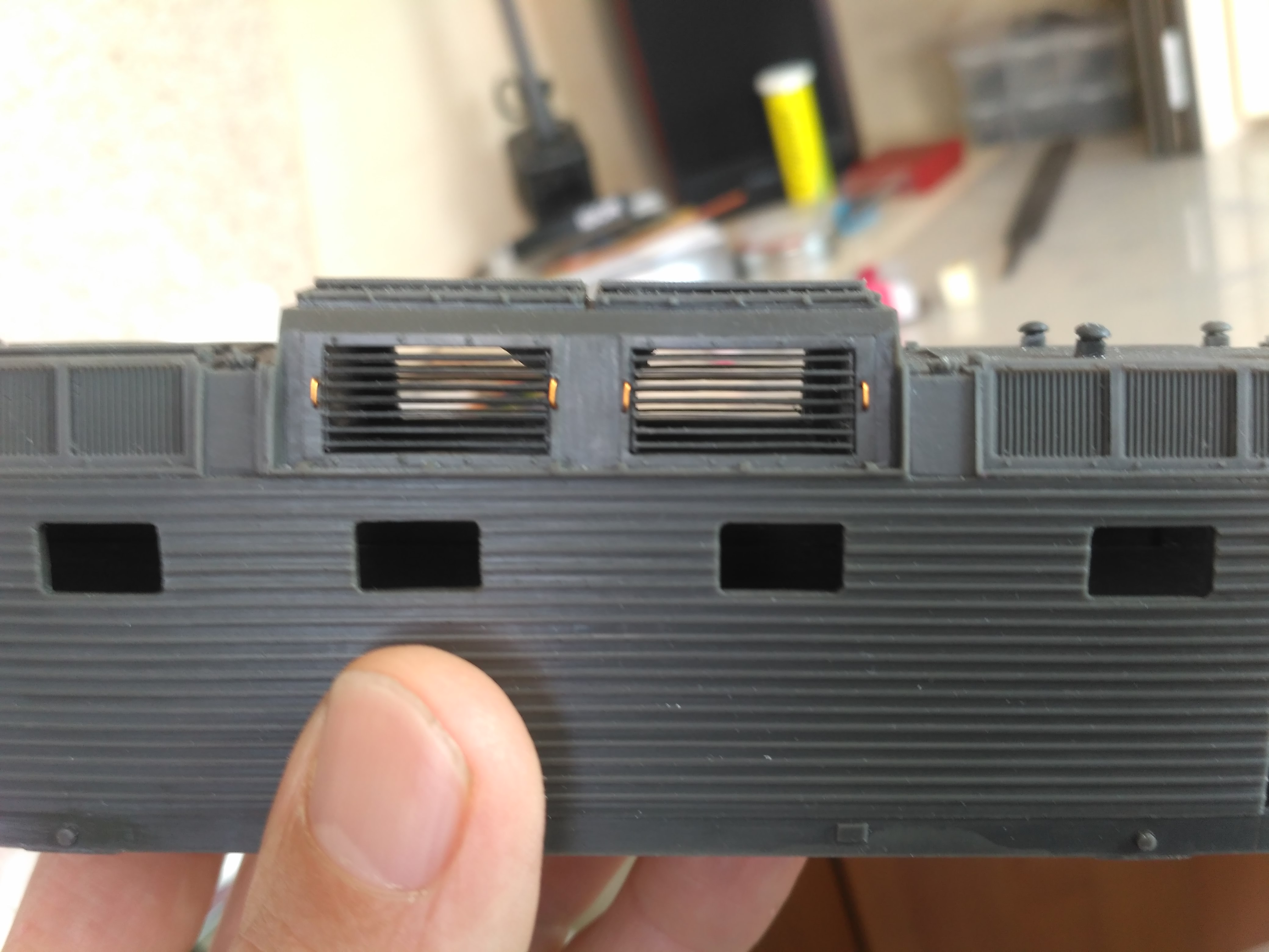

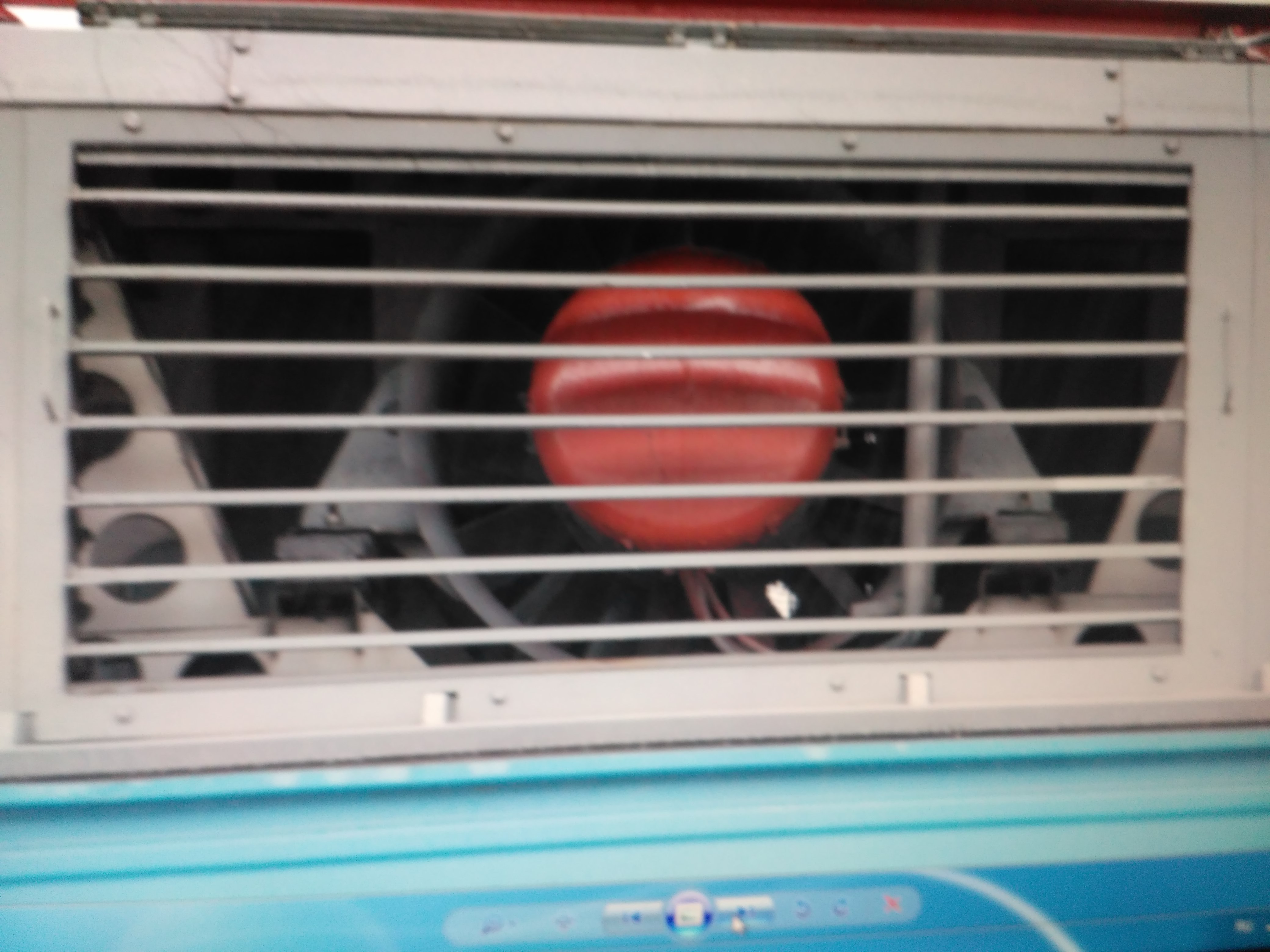

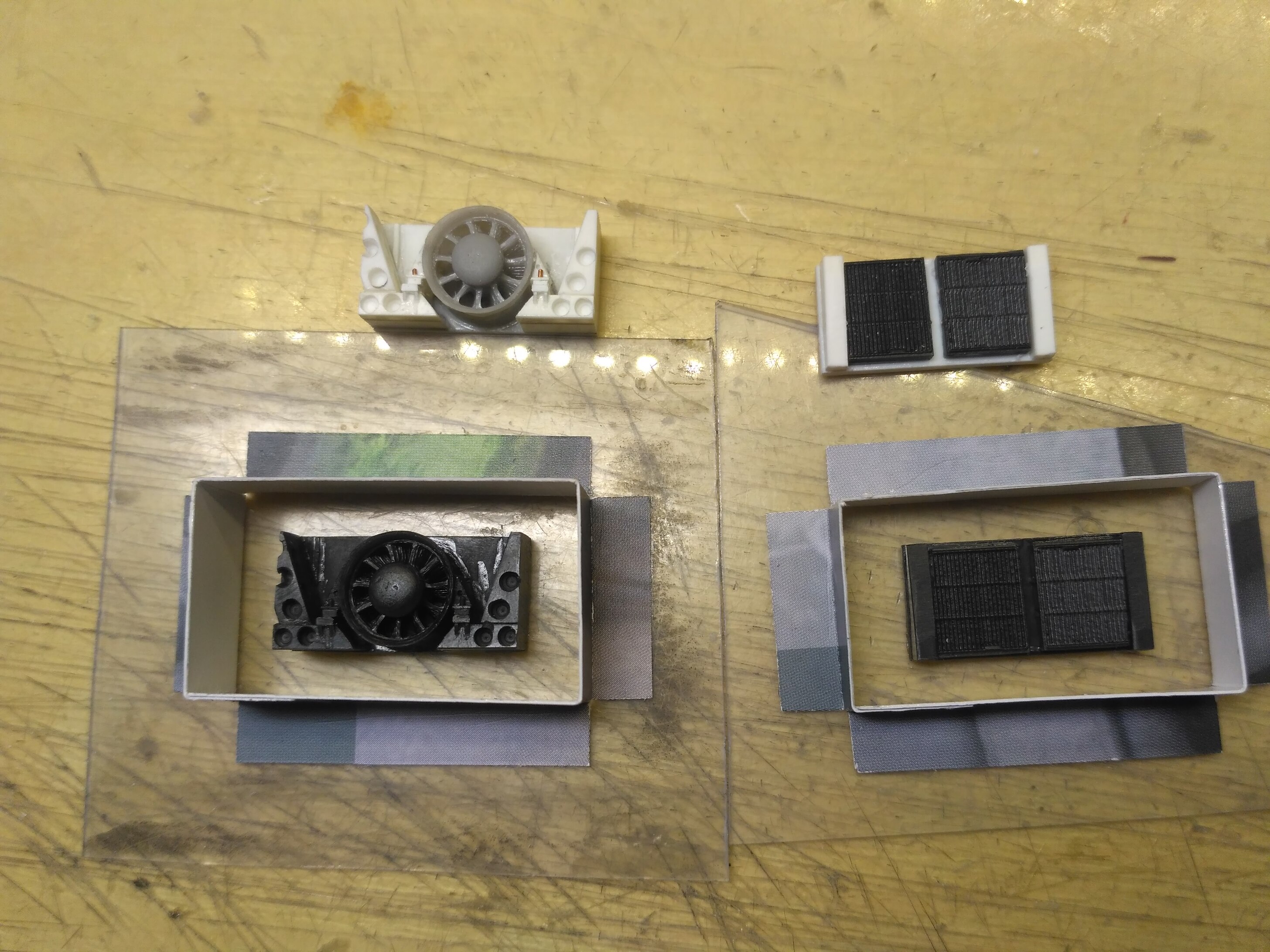

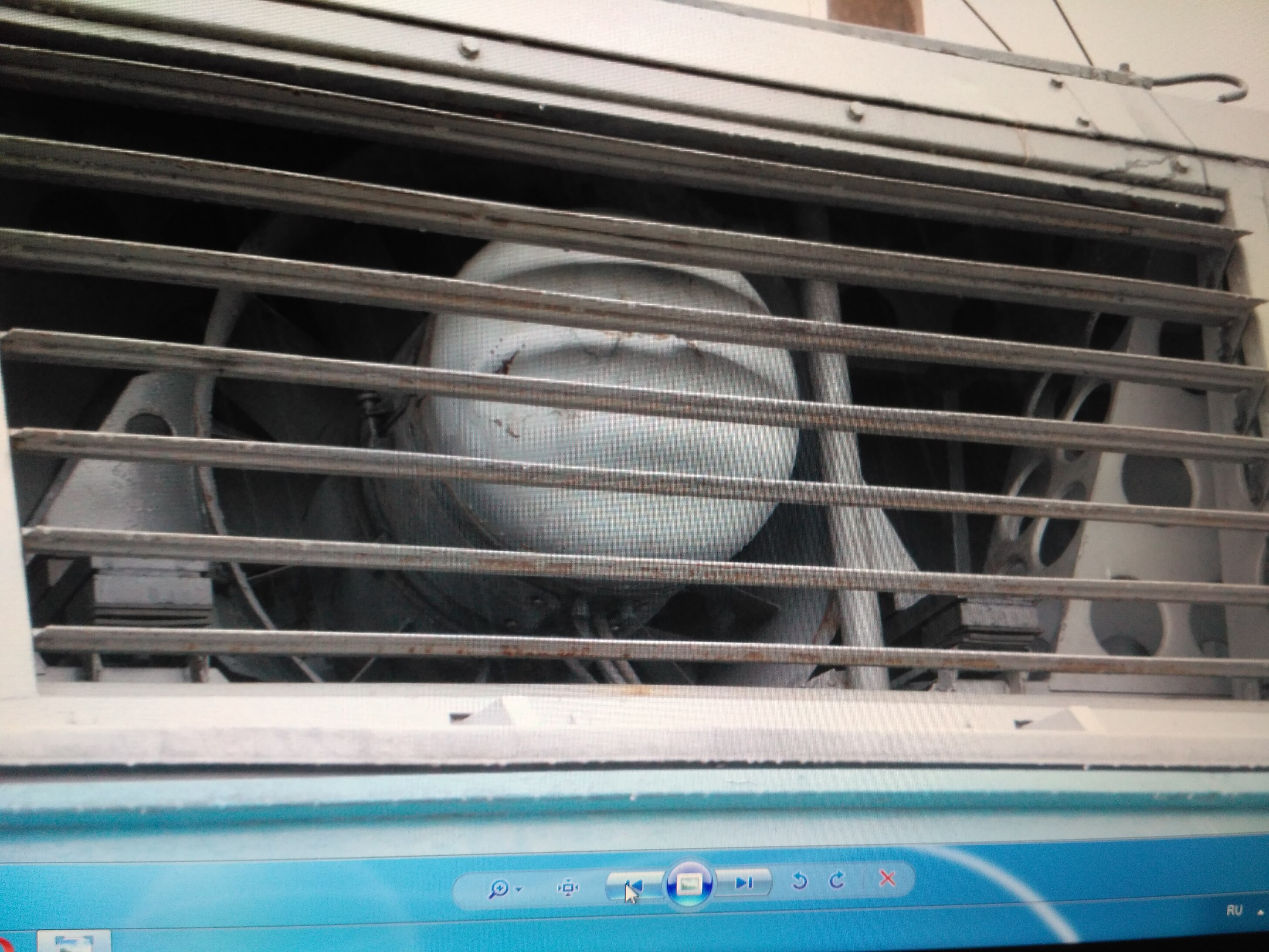

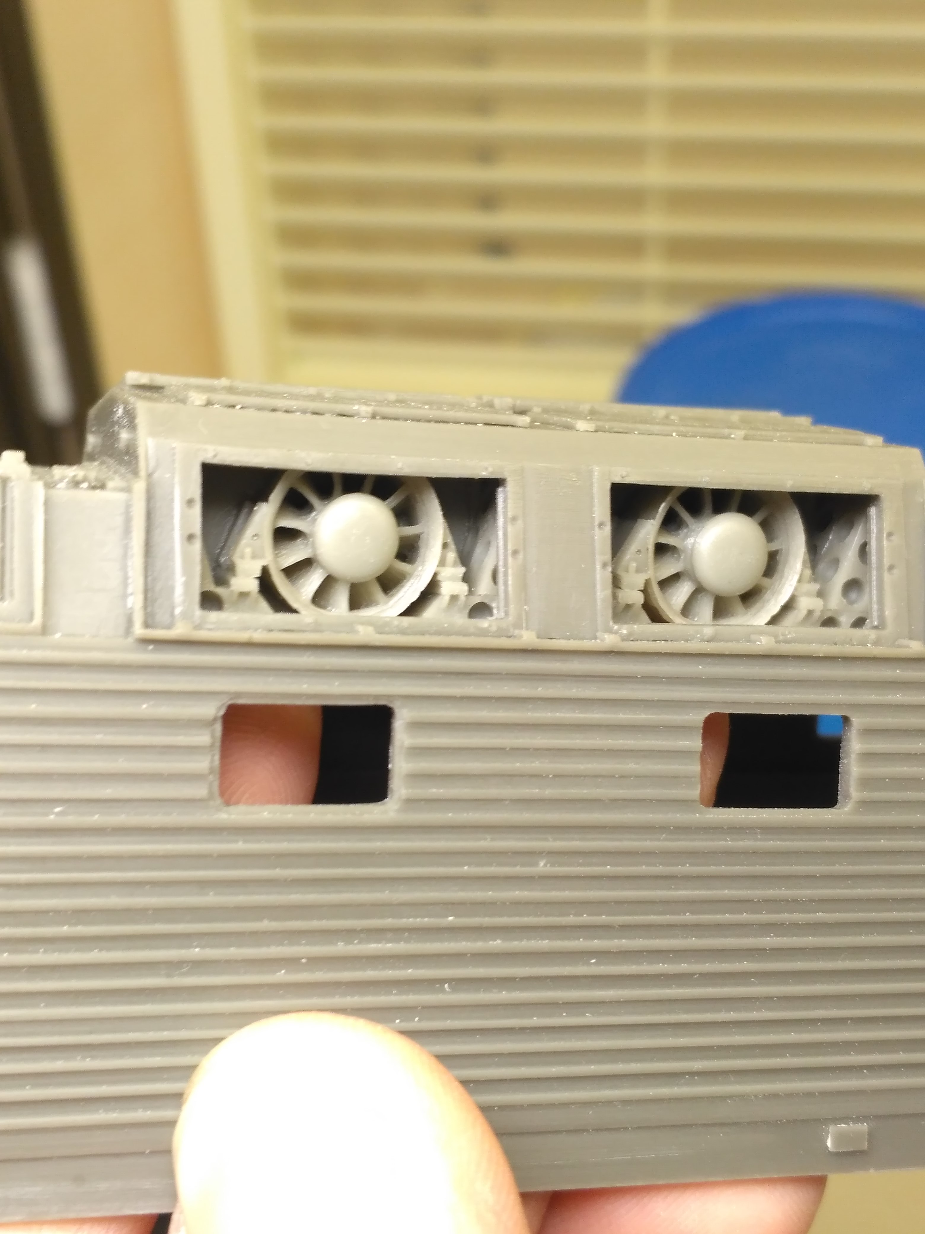

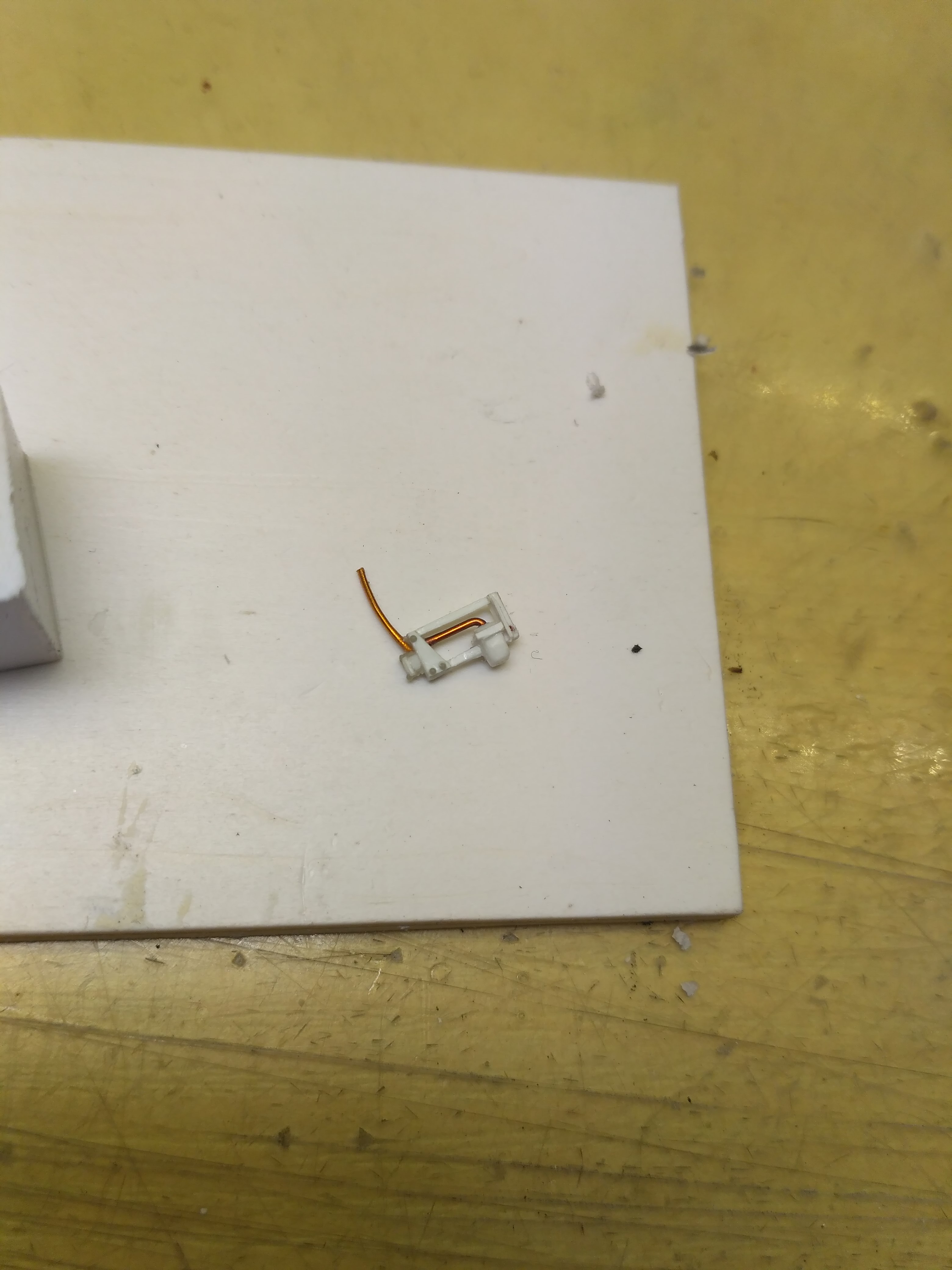

Получилось осуществить желание сделать жалюзи сквозными с имитацией внутренностей.

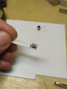

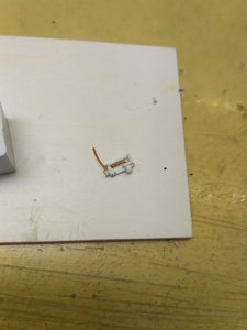

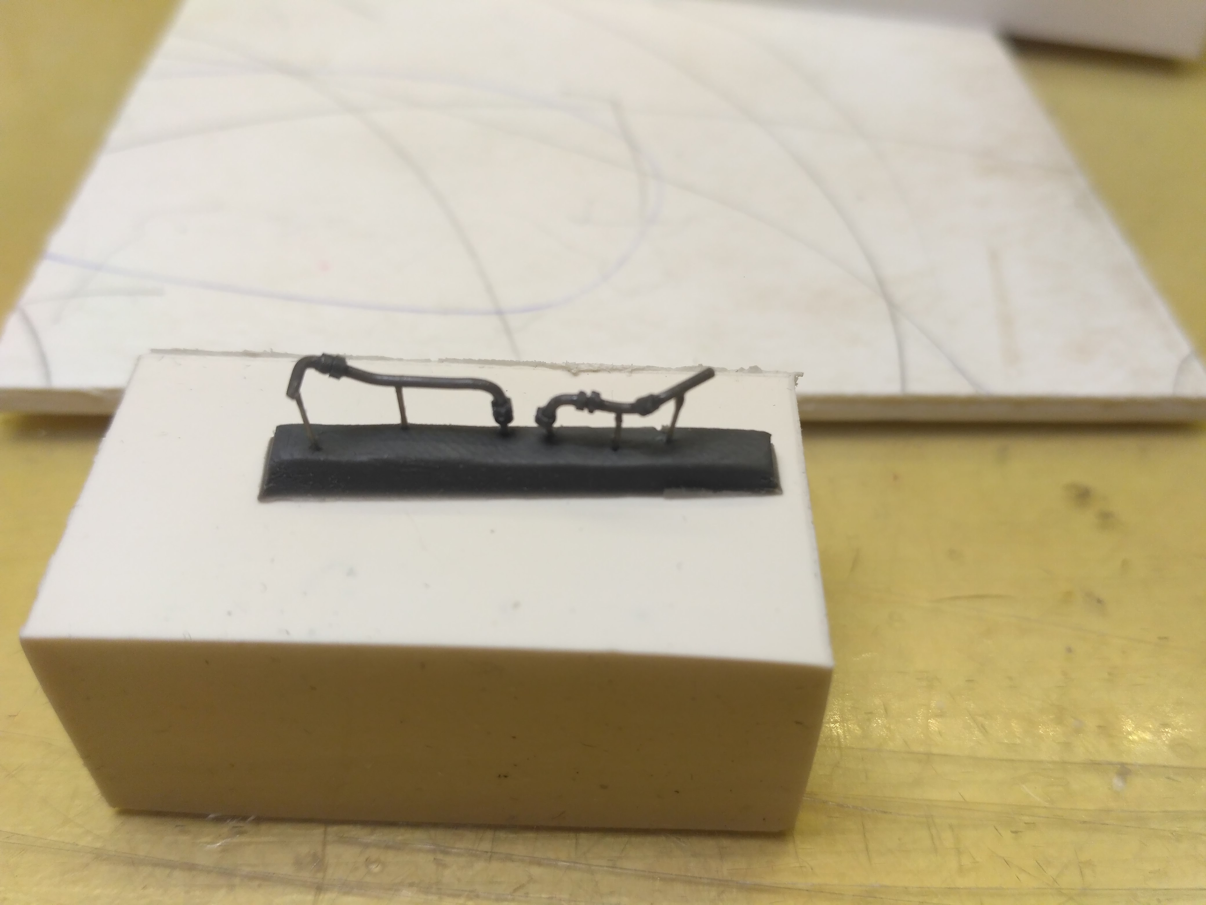

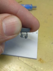

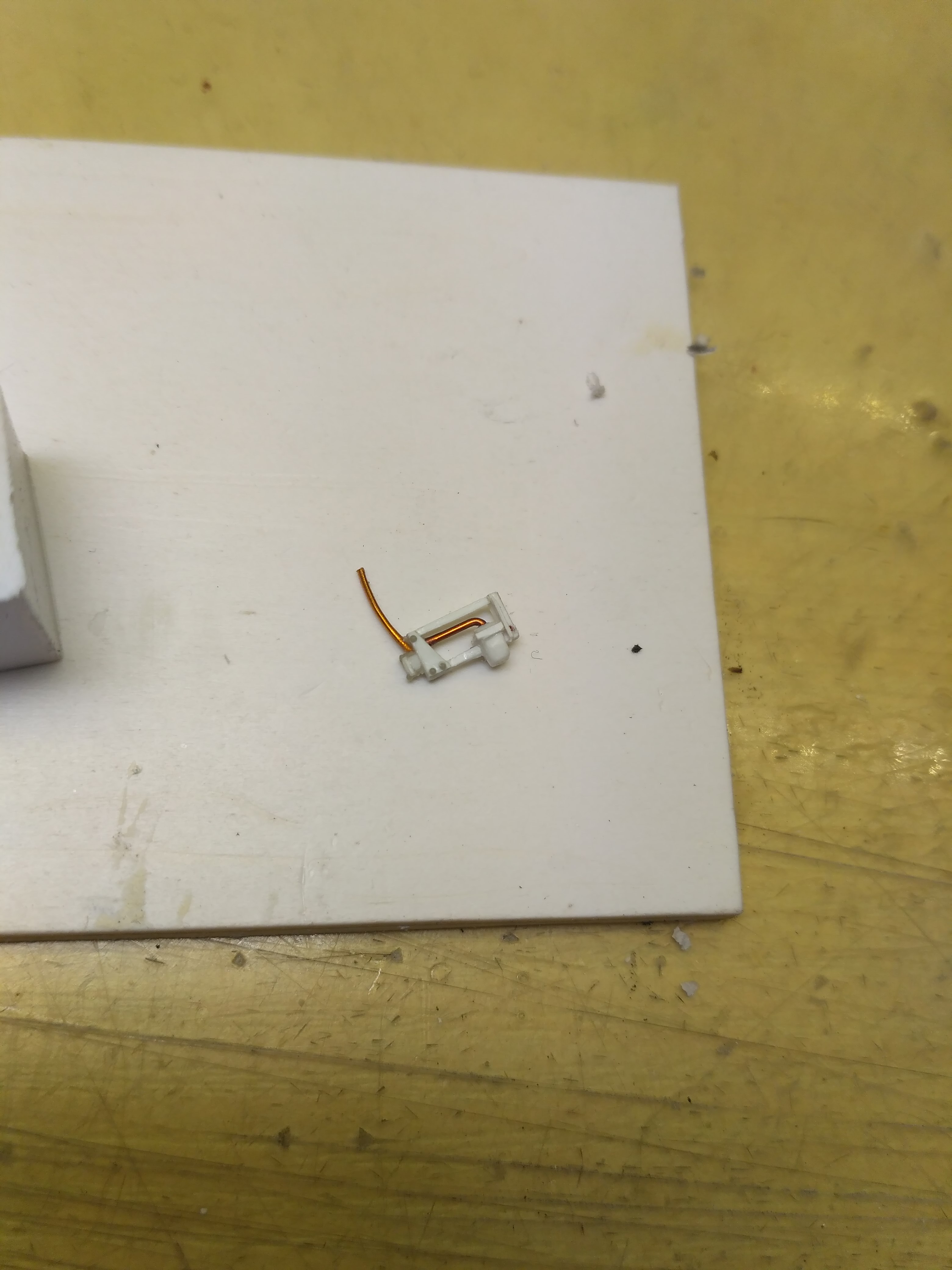

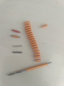

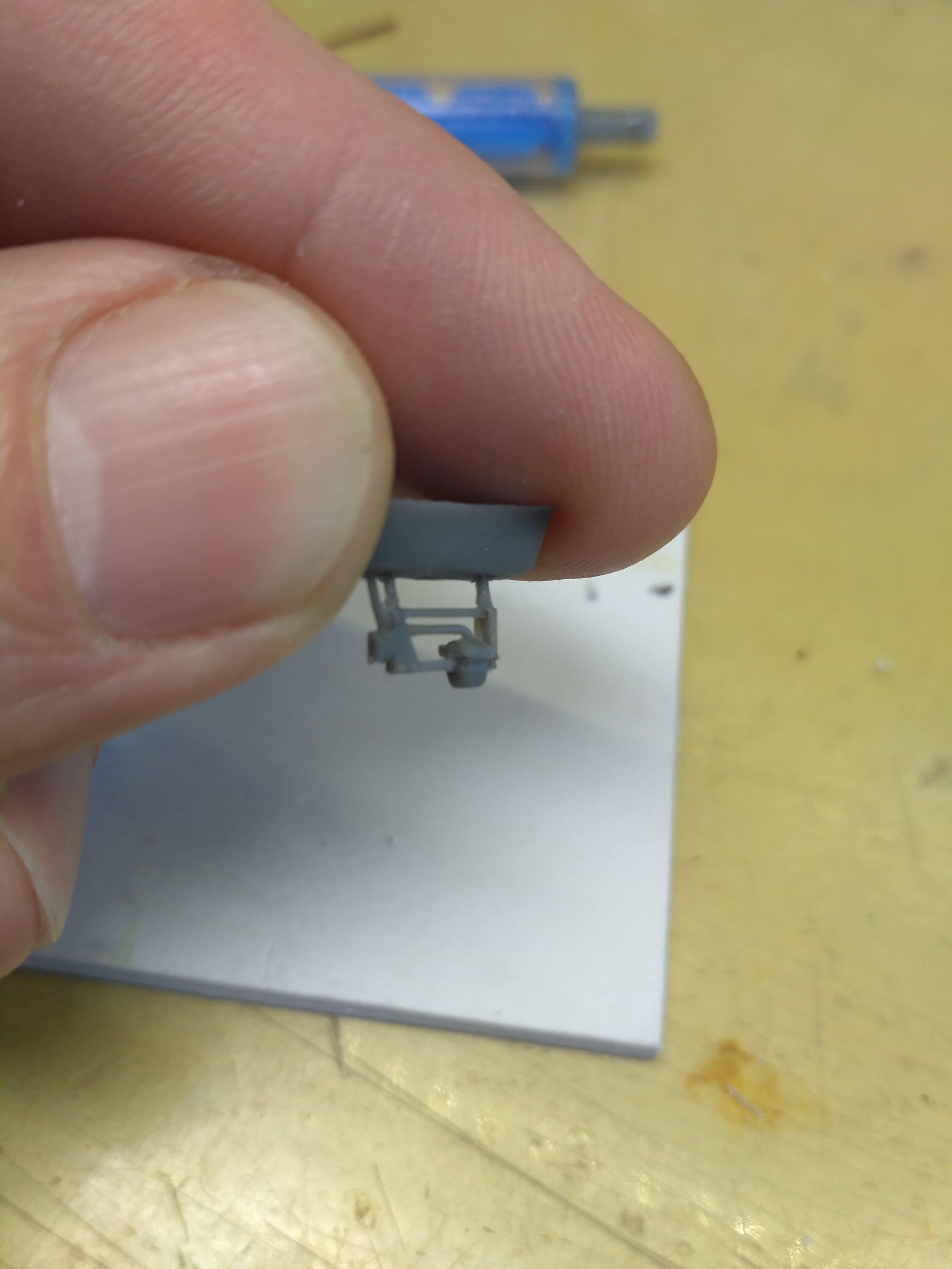

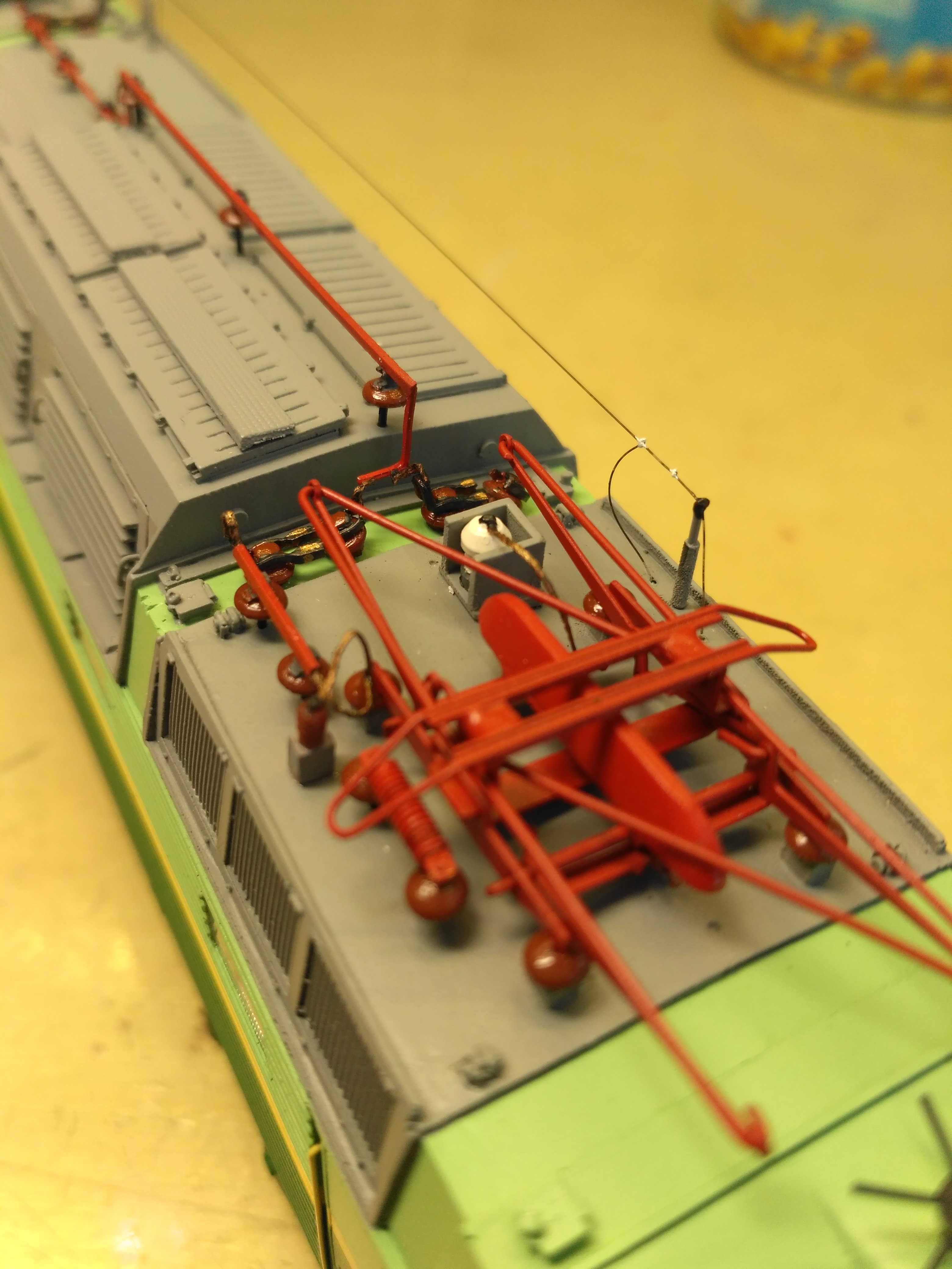

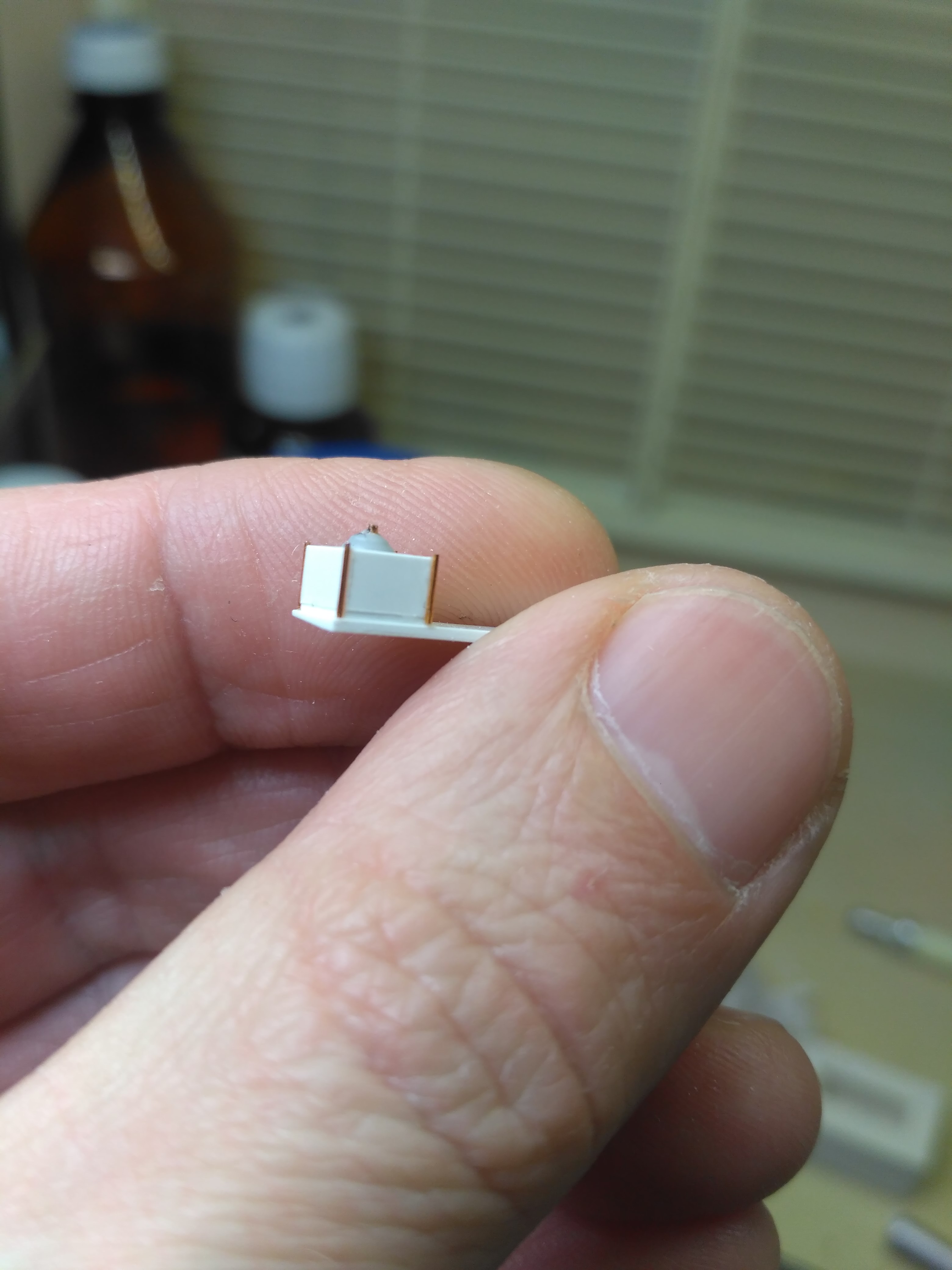

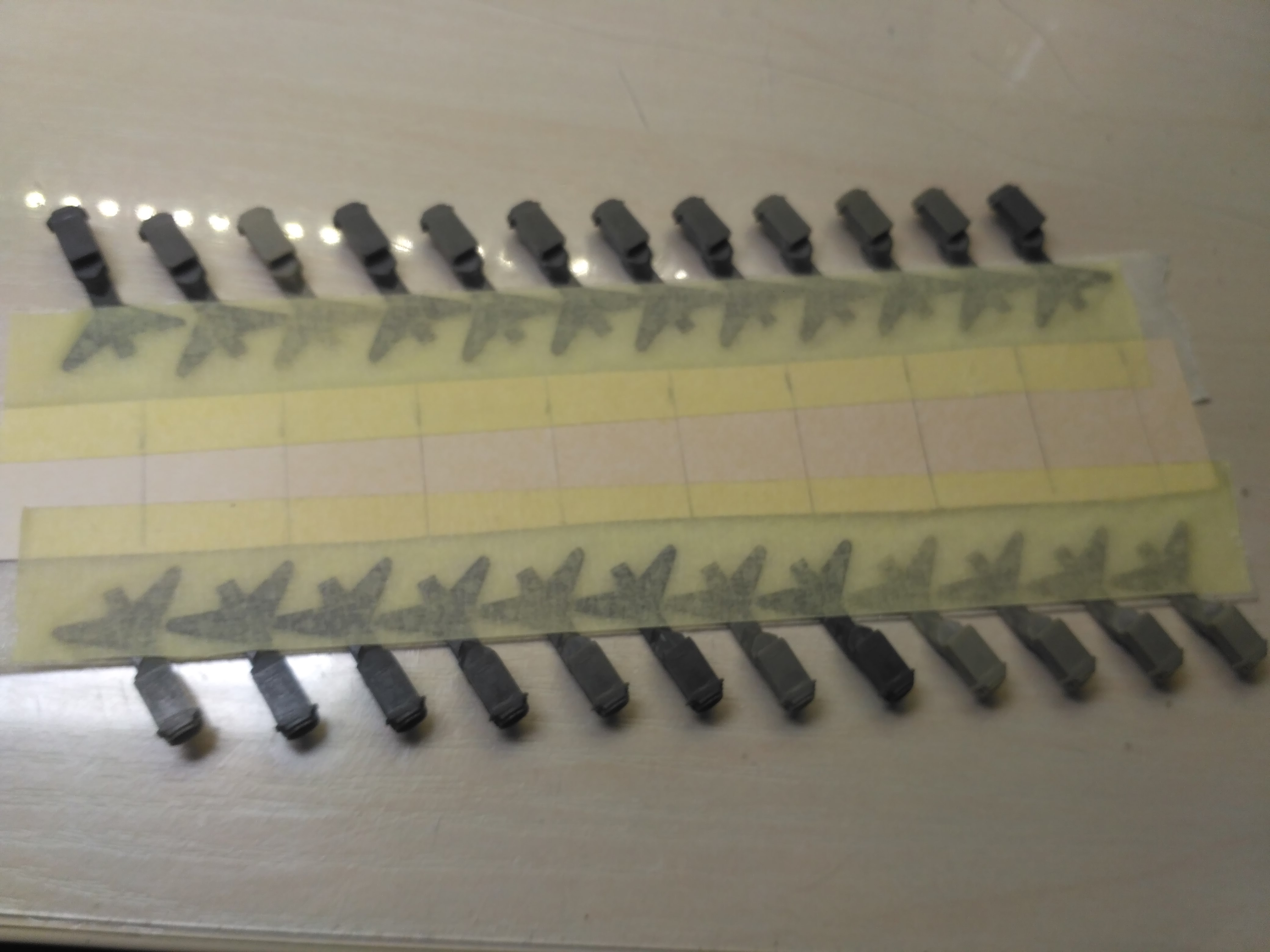

Впервые в моделизме ( я еще нигде не встречал) были изготовлены приемные катушки АЛСН , которые стоят под юбкой над головками рельс
Заново более изящно выполнен разрядник.
И всякая другая мелочевка

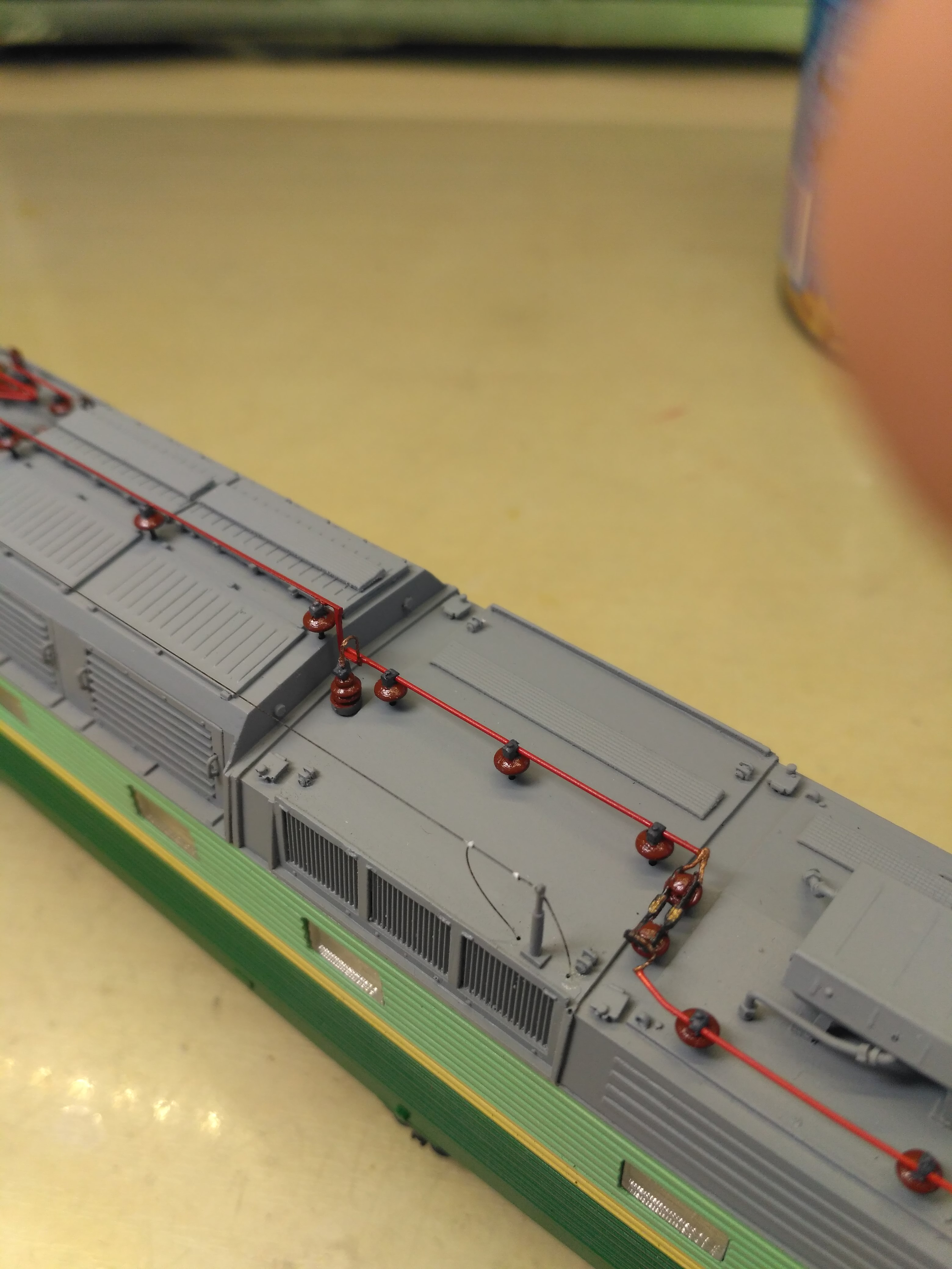

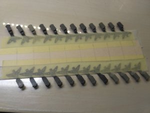

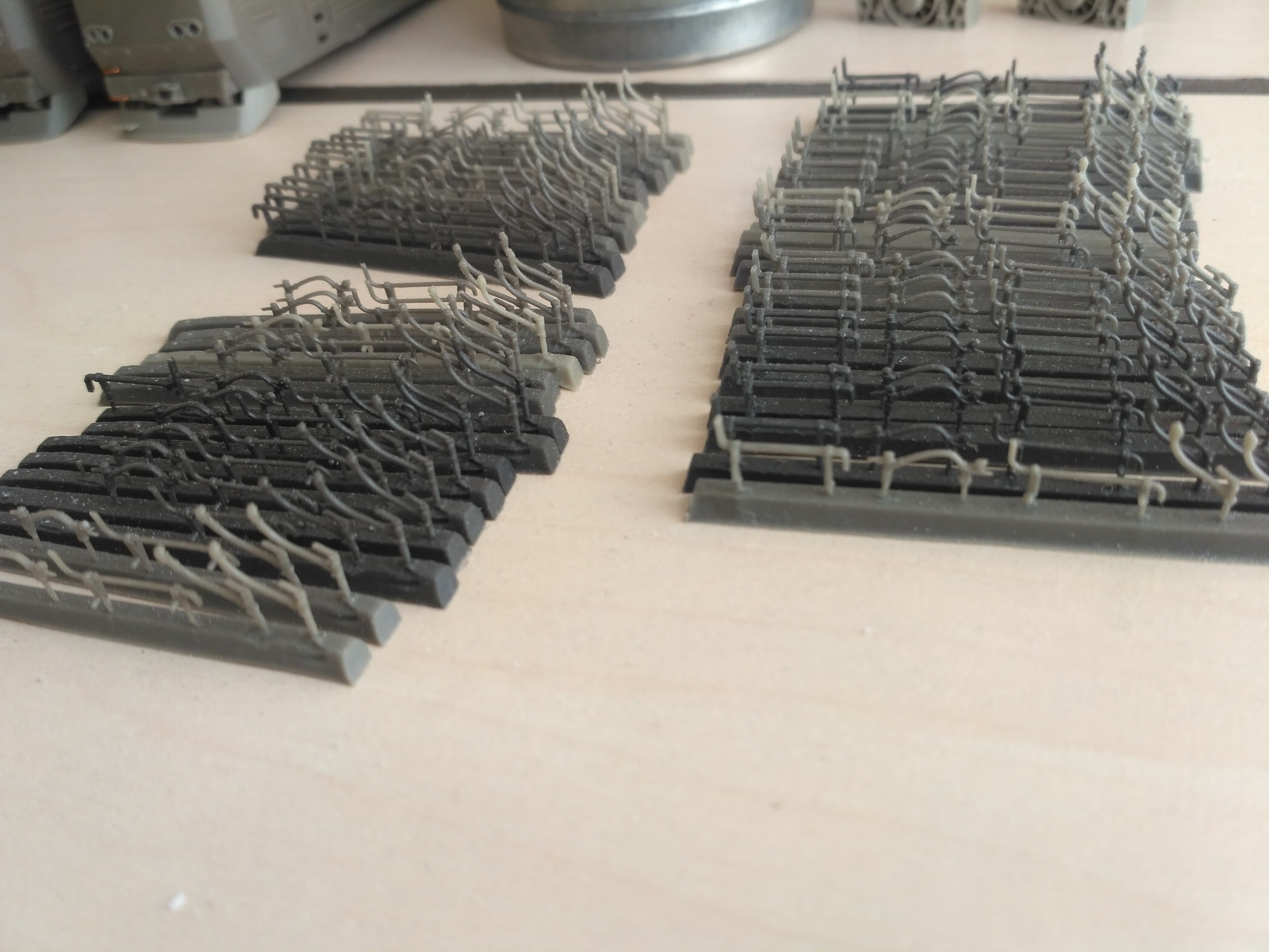

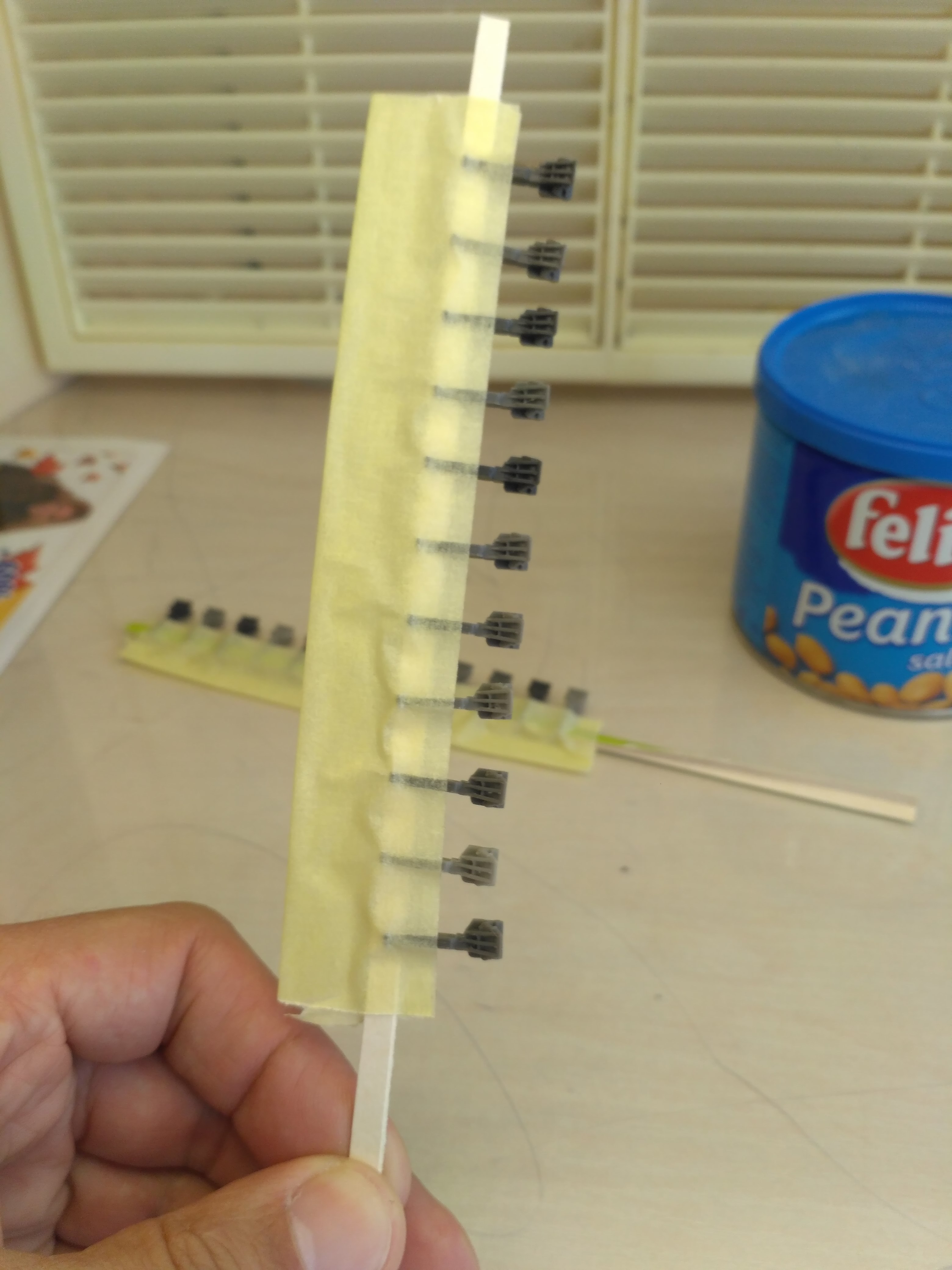

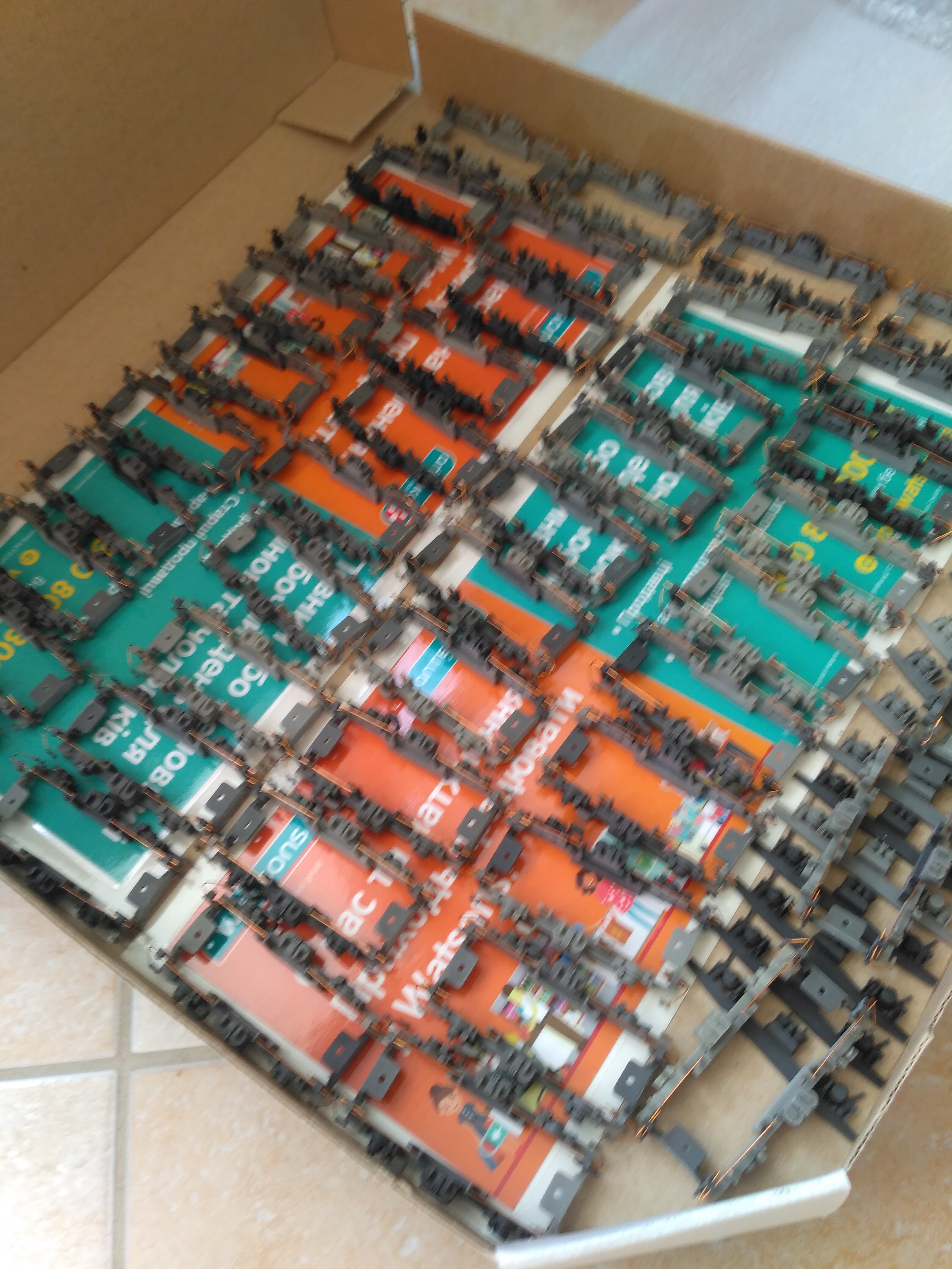

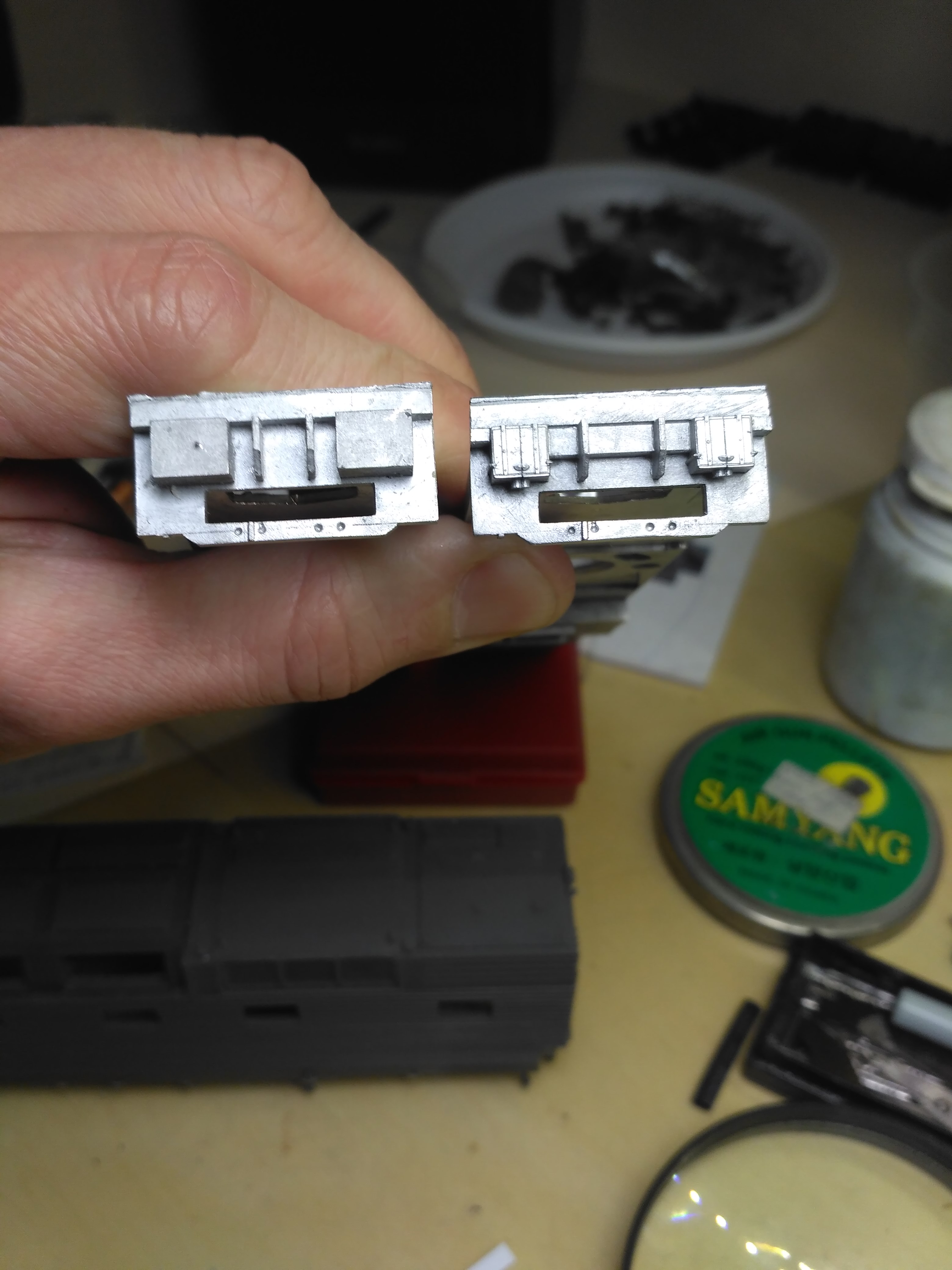

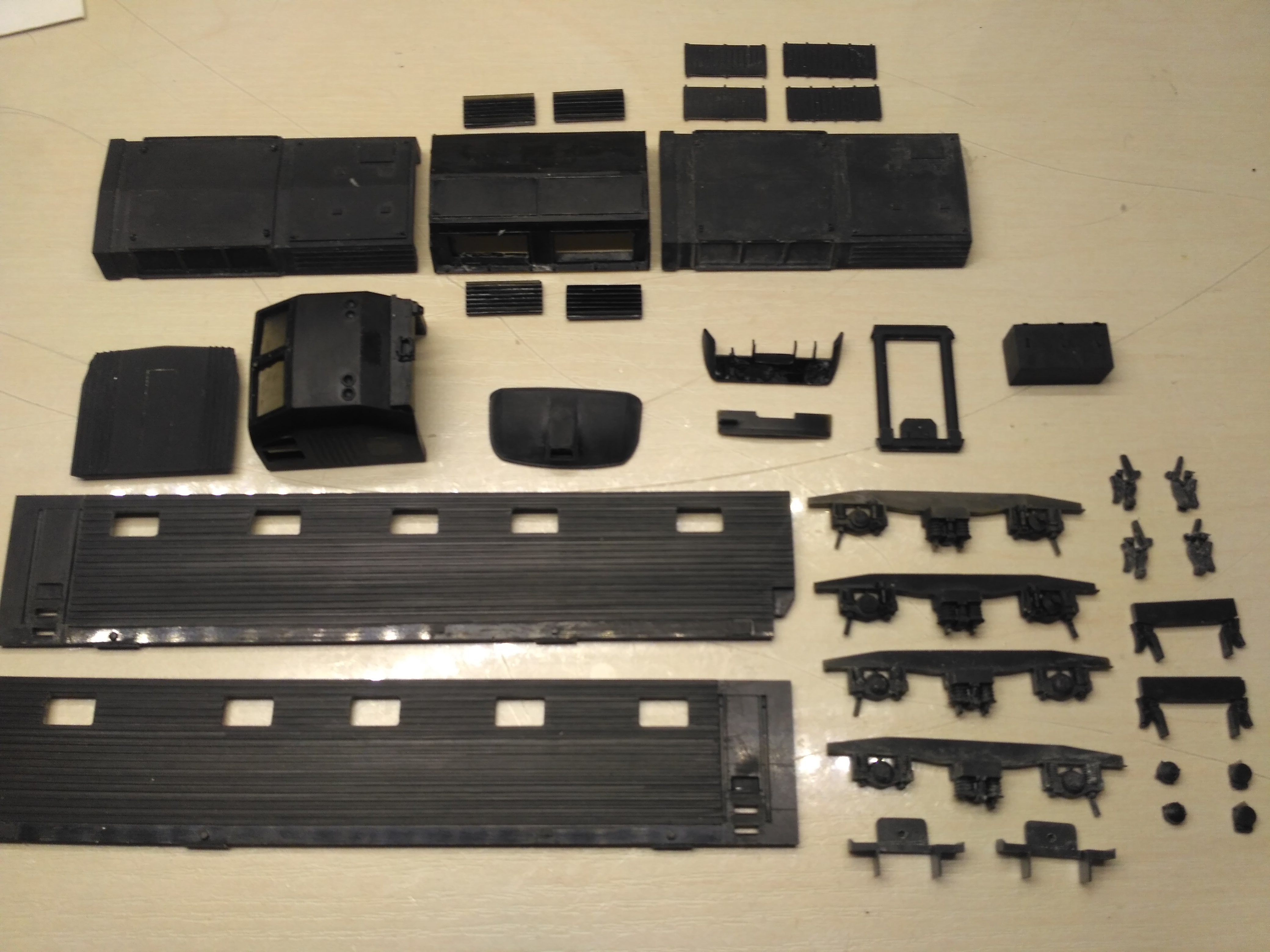

Чтобы долго не останавливаться на каждой детали , скажу ,что изоляторы и некоторые детали лились с металлическими закладными и получился вот такой комплект на одну секцию...

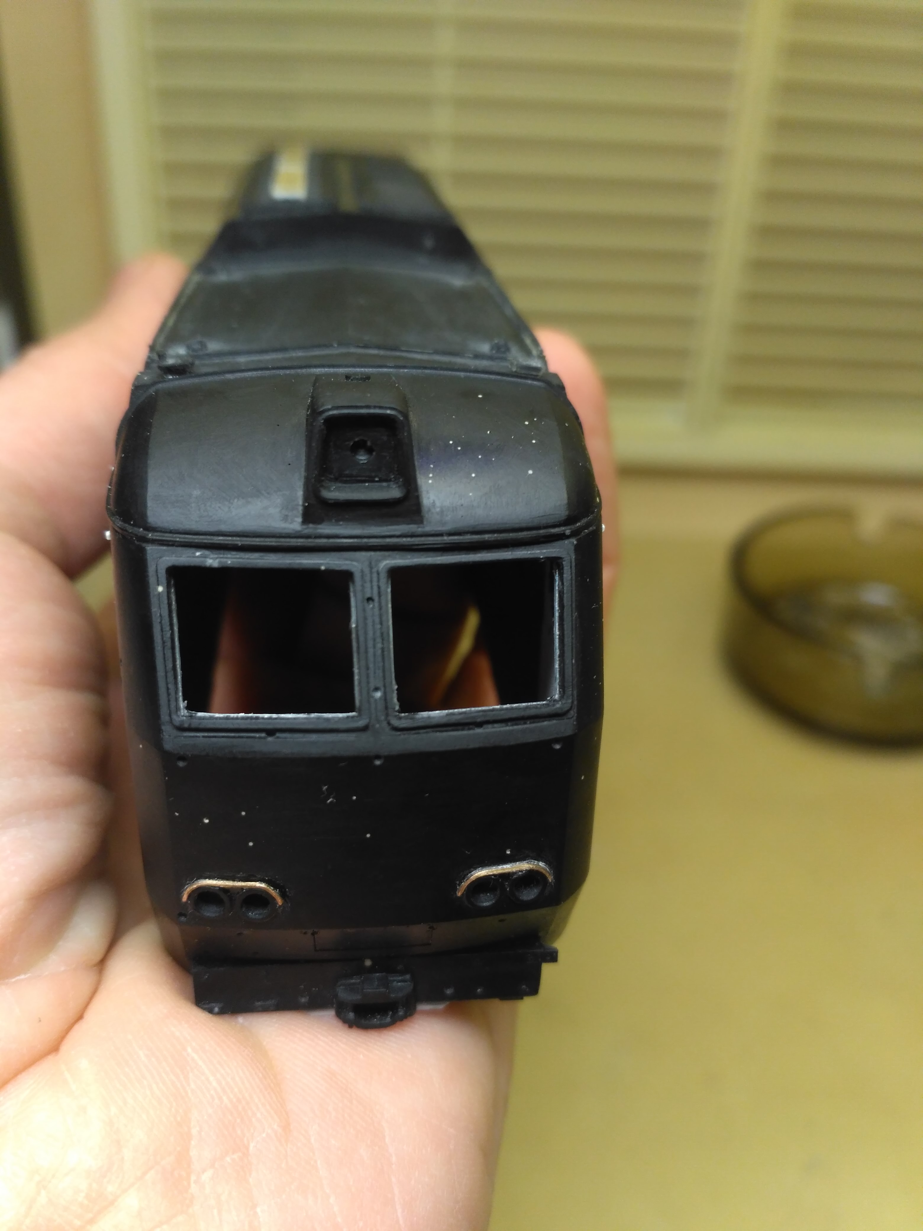

В данный момент подошел этап покраски и окончательной сборки, а там мне и самому интересно - что ж получится...
Re: ЧС-7 от Рукажопа
Потрясающе! Просто нет слов!
Вот действительно яркий пример того, как при правильном подходе можно из реального говна сделать шикарнейшую модель! Да еще и далеко не одну! :shock:
