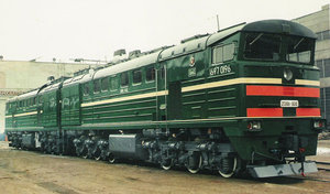

По моим темам в целом заметно, что у меня большой интерес к луганским тепловозам ;) Эта тема про очередной и (на мой взгляд) интересный экземпляр - 2ТЭ10Л с унифицированной кабиной от 2ТЭ116. В сети пишут, что с начала 70-х заводу ставится задача унифицировать выпускаемую продукцию (параллельно массово выпускались 2ТЭ10Л и пошел в серию 2ТЭ116). Как нетрудно заметить, задача была решена.
Так выглядел первый луганский 2ТЭ10, мод. "Л"...
...а вот так - последний, мод. "У"...
...а это вообще не 10-ка, а 2ТЭ116.
К какому-то моменту (перефразируя известный слоган) все йогурты стали одинаково ужасны :roll: :lol:
Но облик знакомого любителям СЖД "фантомаса" не сразу стал характерен для 2ТЭ10Л. Например, бесчелюстные телеги от ТЭ109/2ТЭ116 успели побывать и на классической "луганке" (номер 1619). А мне почему-то понравилось вот это сочетание:
Старотипные челюстные телеги и ранняя кабина 2ТЭ116. Вот неплохая сравнительная фотка двух "луганок":
