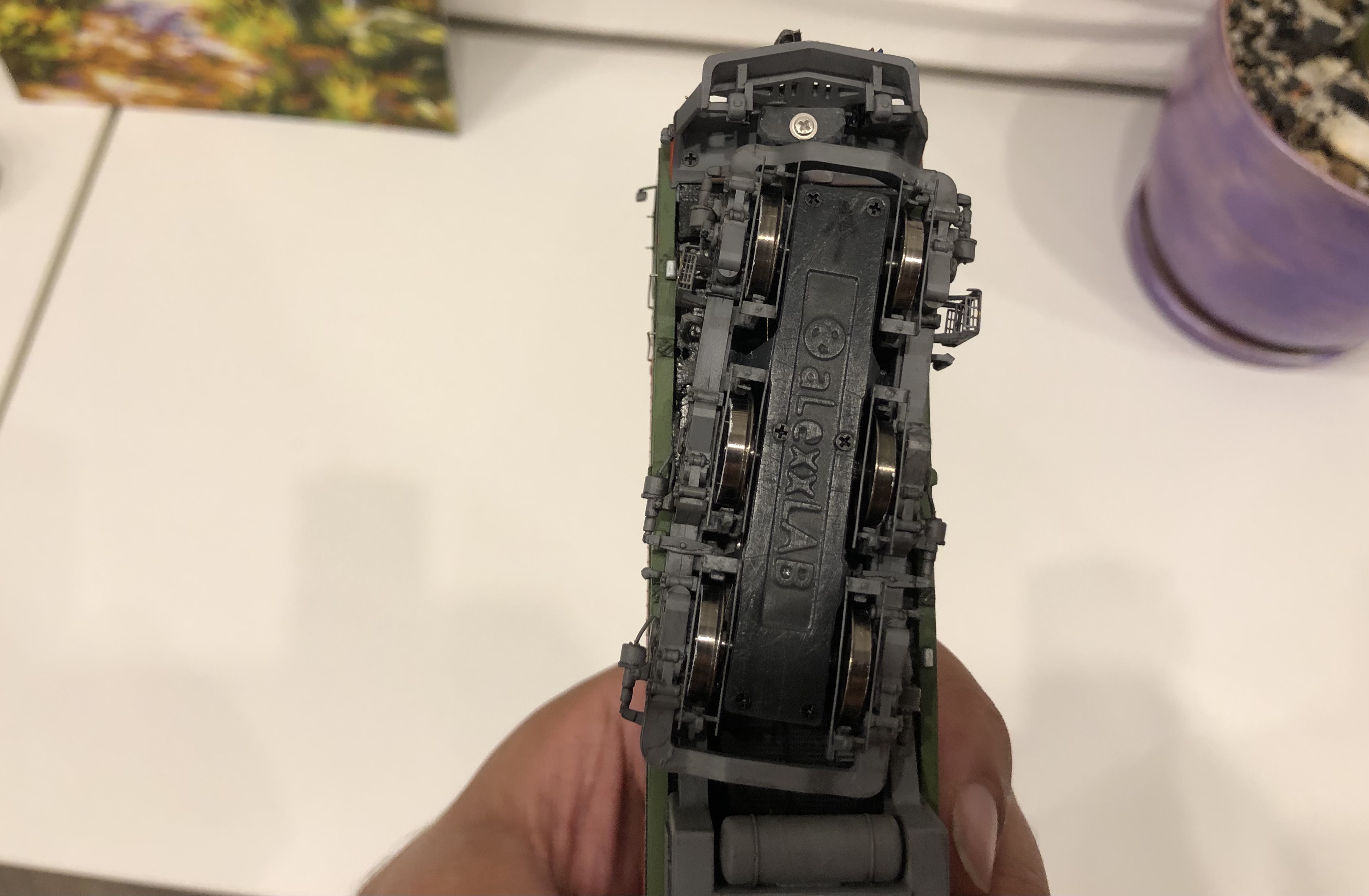

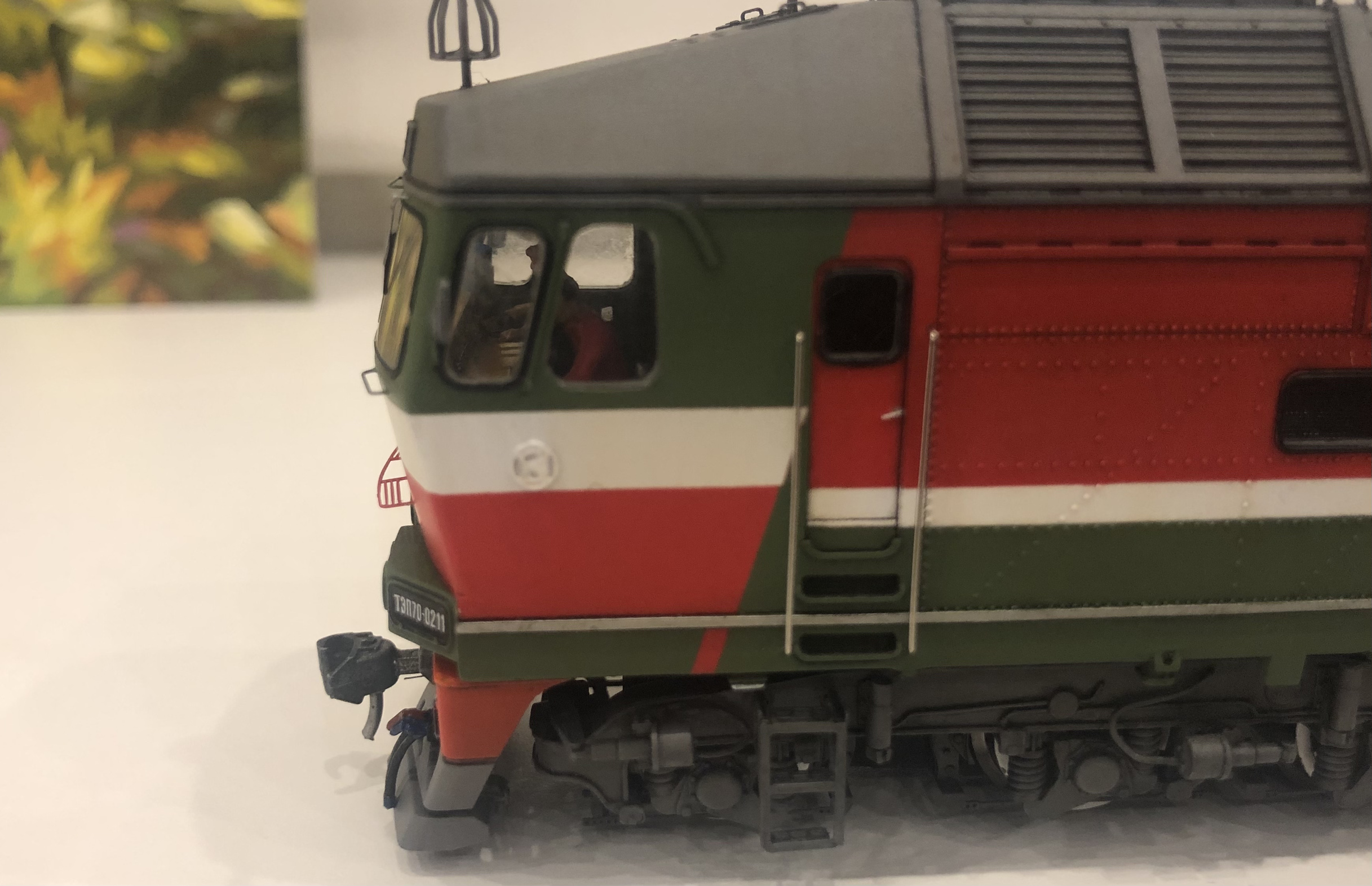

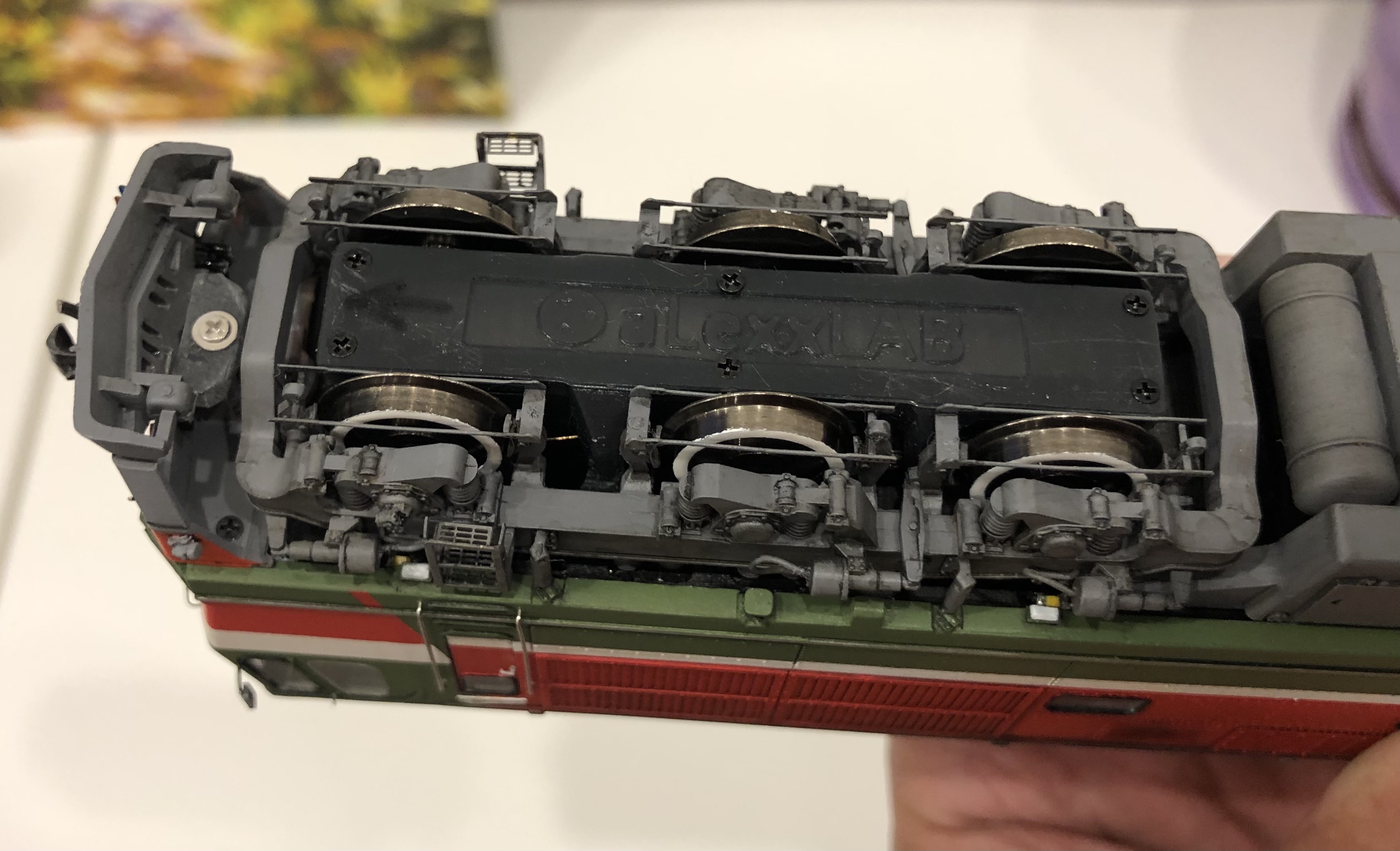

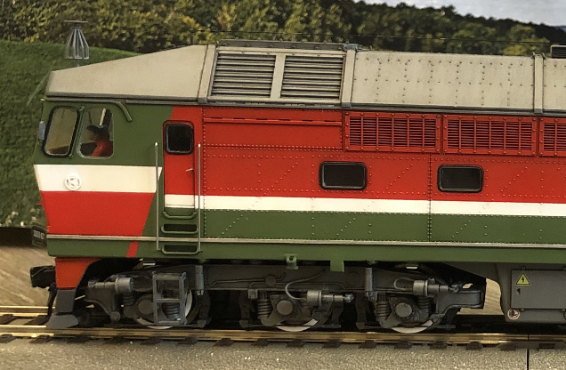

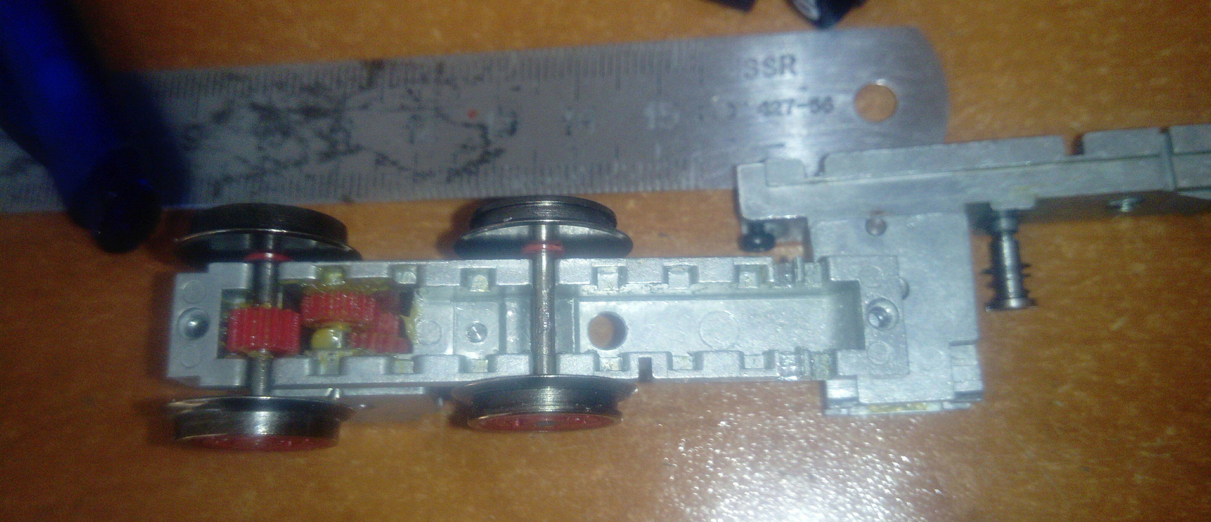

Степан, спасибо за информацию! А сфоткать снизу свой "тапок" можете? Вы не стачивали немного выступающие части по днищу, которые отдельными детальками в ките идут?
prcmoskva
Повідомлень: 144
З нами з: 21 жовтня 2019, 16:13
Имя: Степан
Has thanked: 59 times
Been thanked: 131 times
Повідомлення prcmoskva »

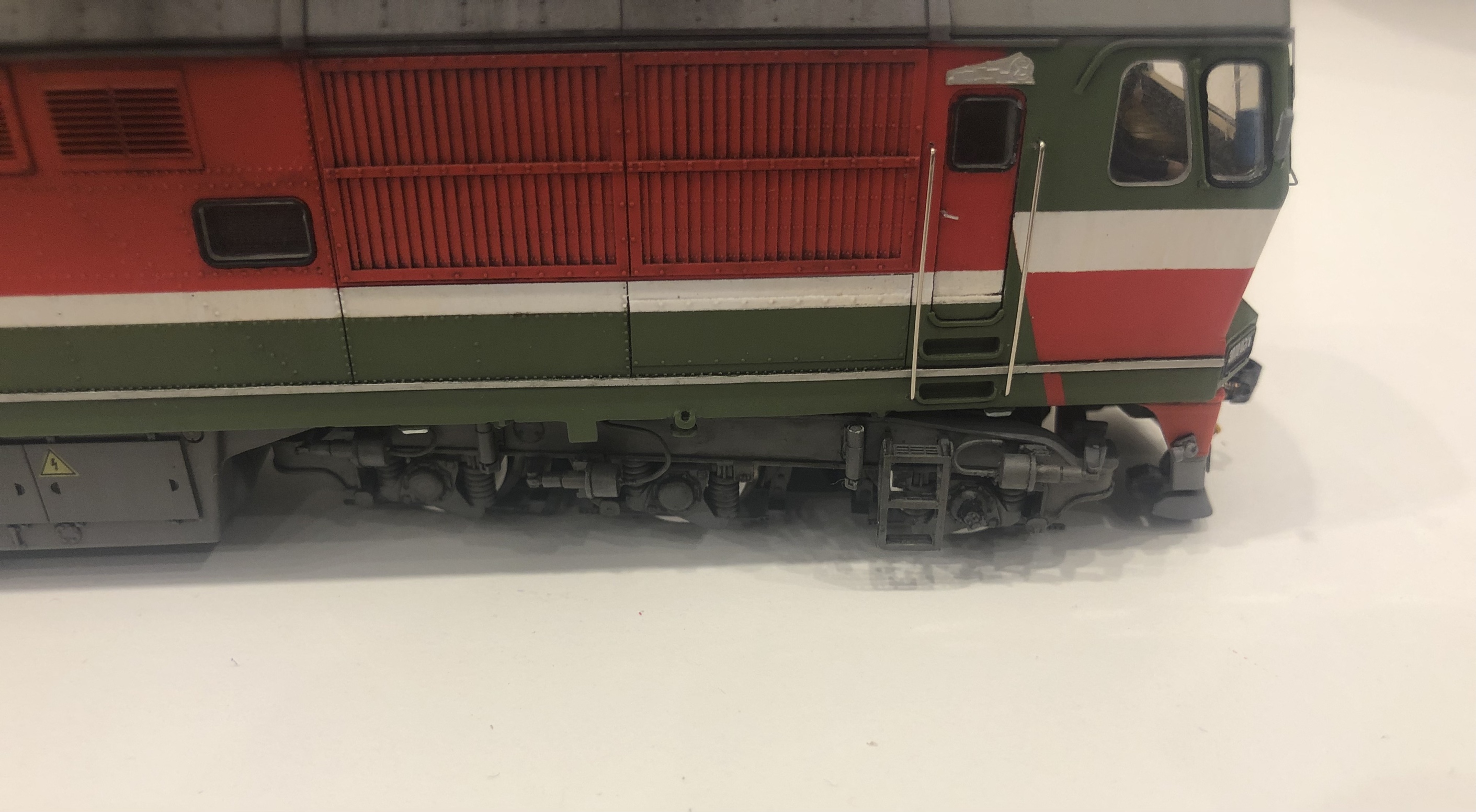

Leonid Popov писав:Степан, спасибо за информацию! А сфоткать снизу свой "тапок" можете? Вы не стачивали немного выступающие части по днищу, которые отдельными детальками в ките идут?
Нет, не стачивал.., но думаю лучше подточить, ход телеги побольше будет.. Но я метельники перемещал.., да не правдоподобно.., но r2 начал проходить.., смещал на пару мм к краям корпуса.. завтра низ сфоткаю и метельники и покажу как должно быть и как получилось у меня.. и кстати на телегах пружины (отбойники), я не знаю как правильно называются.., если делать ходовым лок, то лучше их не клеить или так же стачивать пару звеньев.., так же завтра сфоткаю и покажу

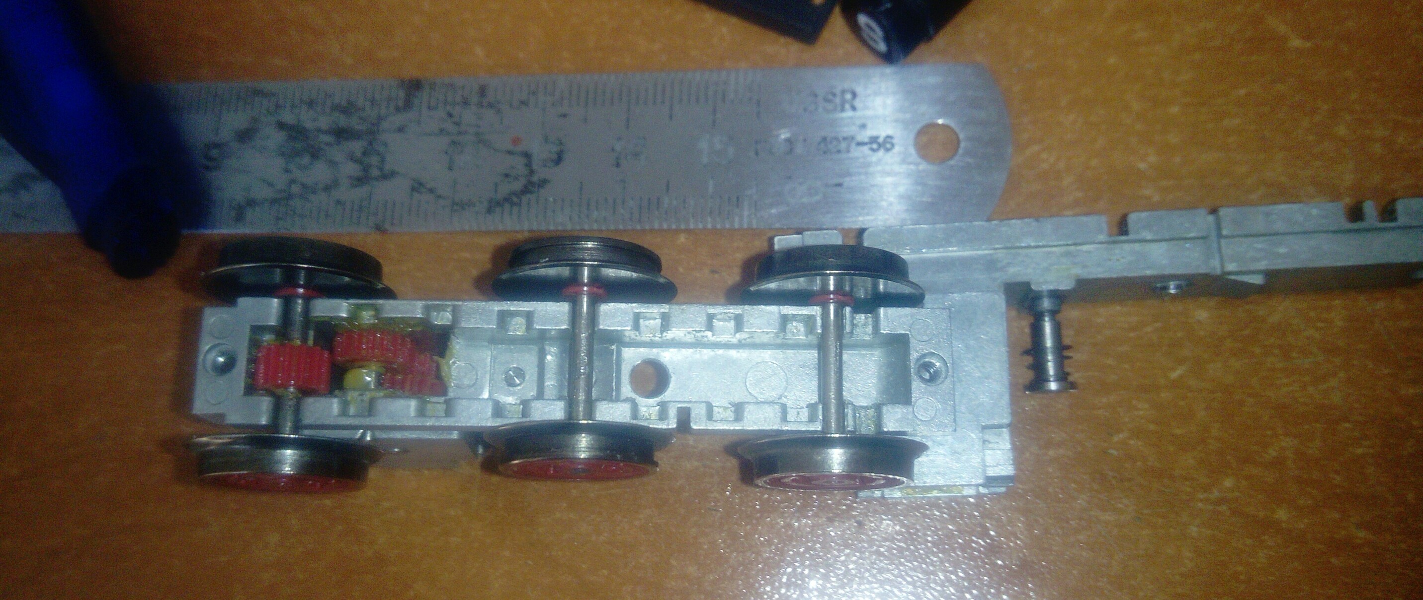

Итак, тележки. Тут товарищи недавно делали заказ запчастей на Роко, ну и я заодно заказал две тележки - пустышки (корпус, крышка и поддон) от нового Е103 (семидесятитысячные артикулы). Сегодня мне товарищ продал две тележки от "среднего" е103, то есть от шестидесятитысячных артикулов. Ранние тележки, то есть сорокотысячняки, идентичны 60 000, но только до крайней оси не довели шестерни.
И сейчас сравнивая 70 000 и 60 000 становится понятно, что 60 000 предпочтительнее по конструкции для ТЭП70, то есть для движения третьей оси в сторону второй. Легче пропил делать, гораздо. Причем тут кумекаю, как и третью ось сделать движущей, и вот что решил. Взял тележку от Нохаба обычного, глянул на ее колпары. Оказалось, что они с теми же шестернями, что и на Е103 (60 000). А так как у Нохаба межосевое 2000-2000, то есть столько же, сколько у ТЭП70 между второй и третьей колпарами, то есть идея воспользоваться промежуточными шестернями от нохабовских телег, а не использовать гораздо большие родные от Е103. Придется только под новые штифты отверстия засверлить поточнее, тогда будет у ТЭП70 роковская телега со всеми тремя ведущими колпарами.

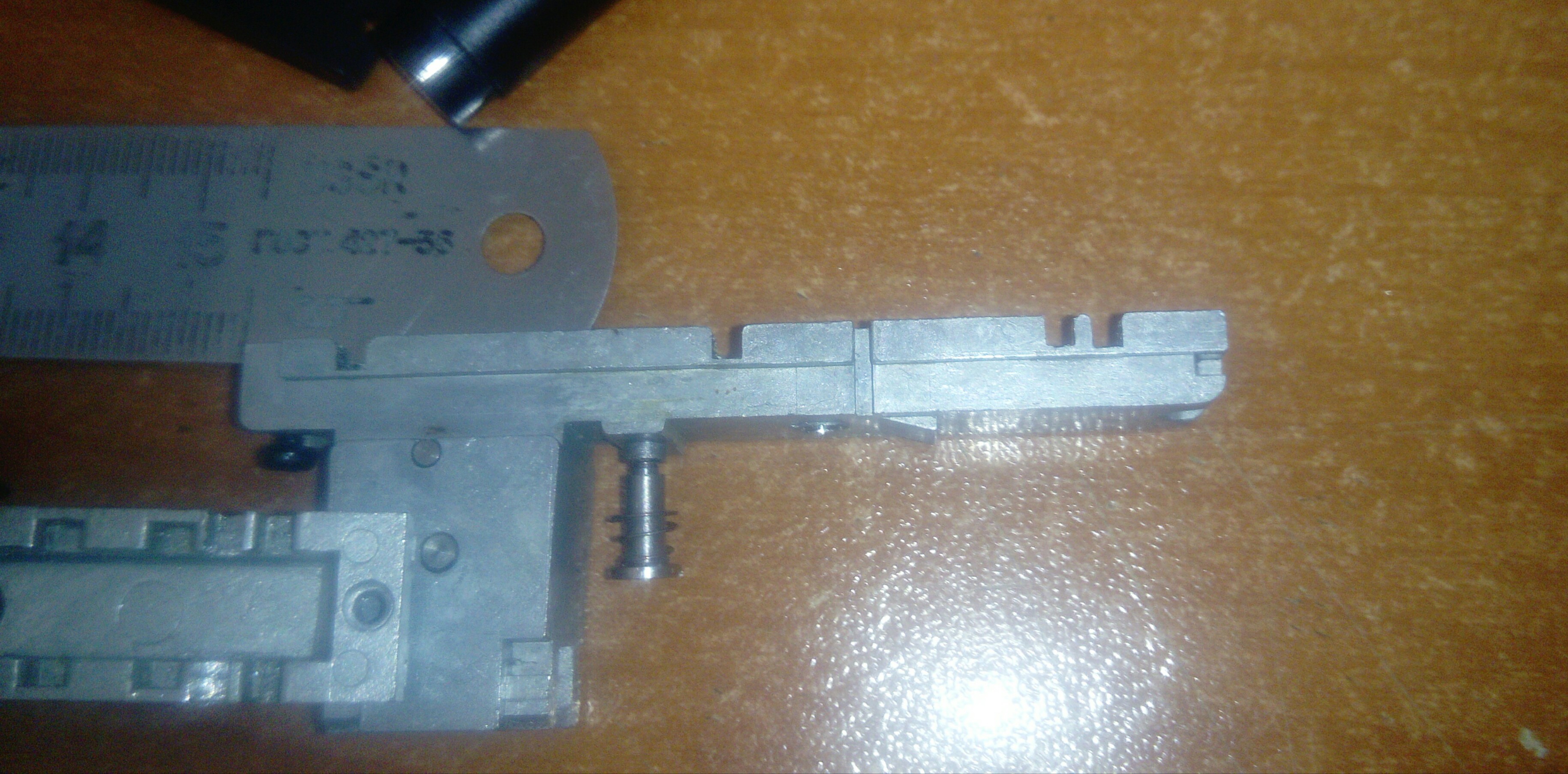

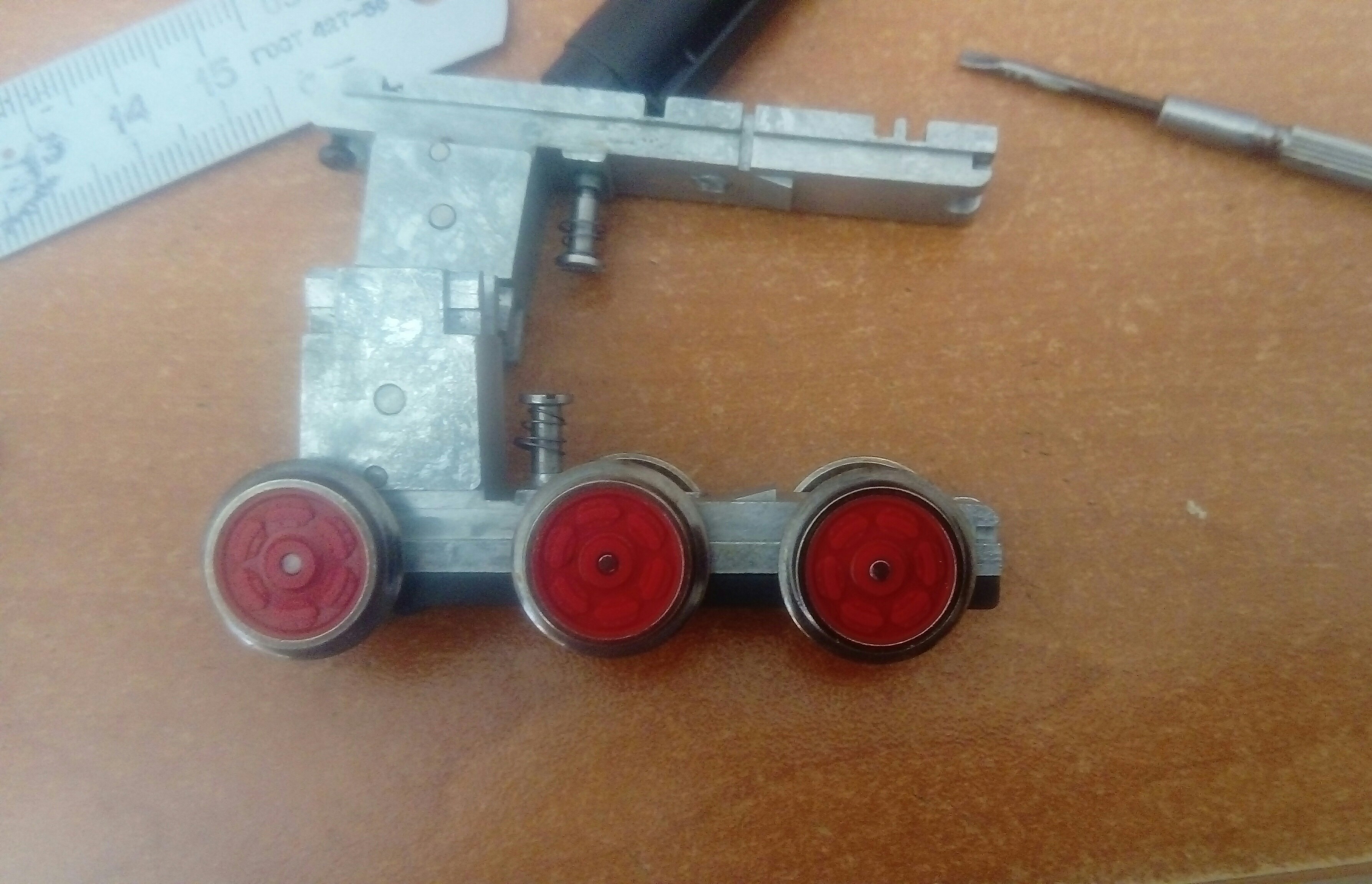

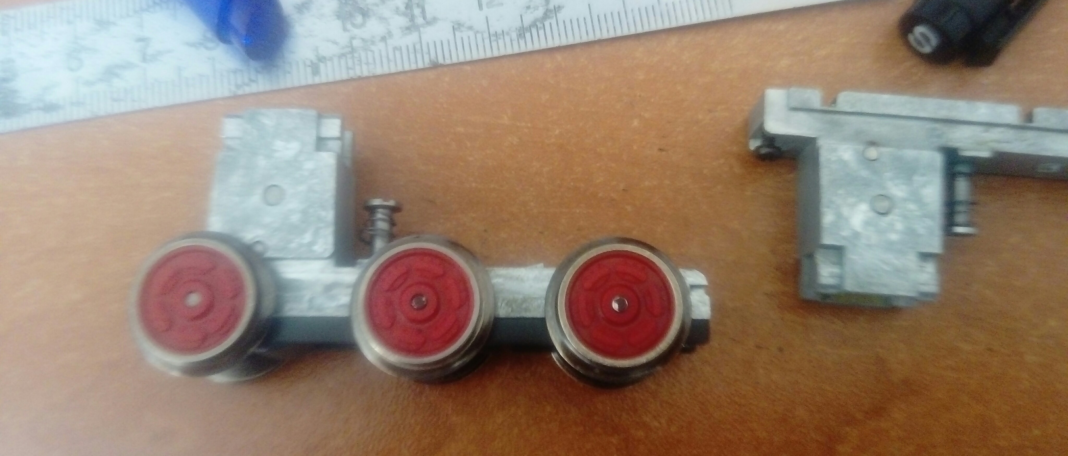

По тележке вот что примерно получается. Сделал пропил под третью ось. Делал двойным полотном. Тройное более, чем надо, поэтому пришлось двойным. Потом увеличивал ширину при помощи сдвига тележки в тисках, и снова двойныи полотном. Дома ещё вчистовую доделаю надфилем.
На фотографии хорошо видны все плюсы этих тележек - корпус состоит из одной детали, без боковой крышки. Тележка прямая, без выступов и прочего на боковой поверхности, хорошо видна линия, до которой надо делать пропил. Картер под шестерни прямой, без пазов и прочего под шестерни. Всё это облегчает работу.
Новая тележка в этом смысле отличается в худшую сторону, там и пазы под шестерни, выступы сбоку вокруг движущих осей. То есть при слвиге оси для того, чтобы оставить её рабочей нужно фрезеровать.
С уважением,
Иван
prcmoskva
Повідомлень: 144
Имя: Степан

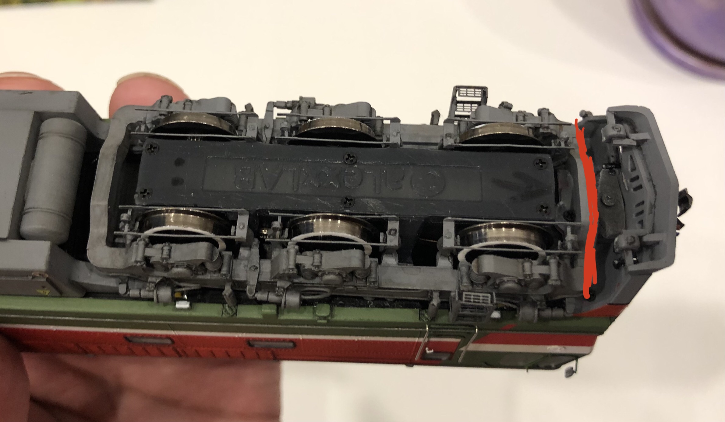

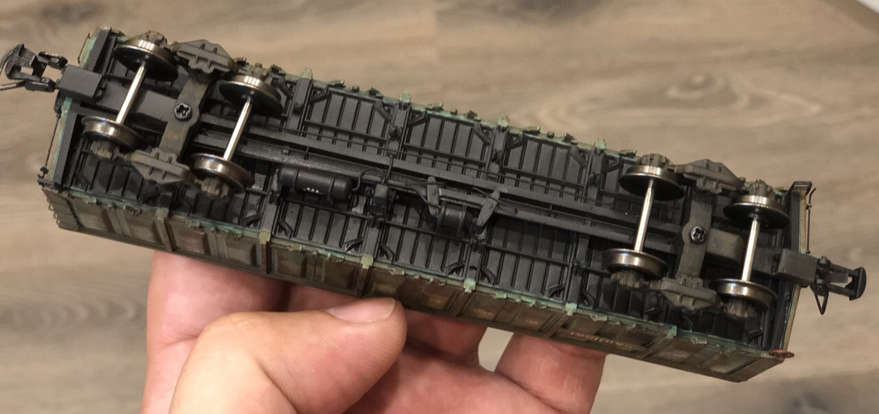

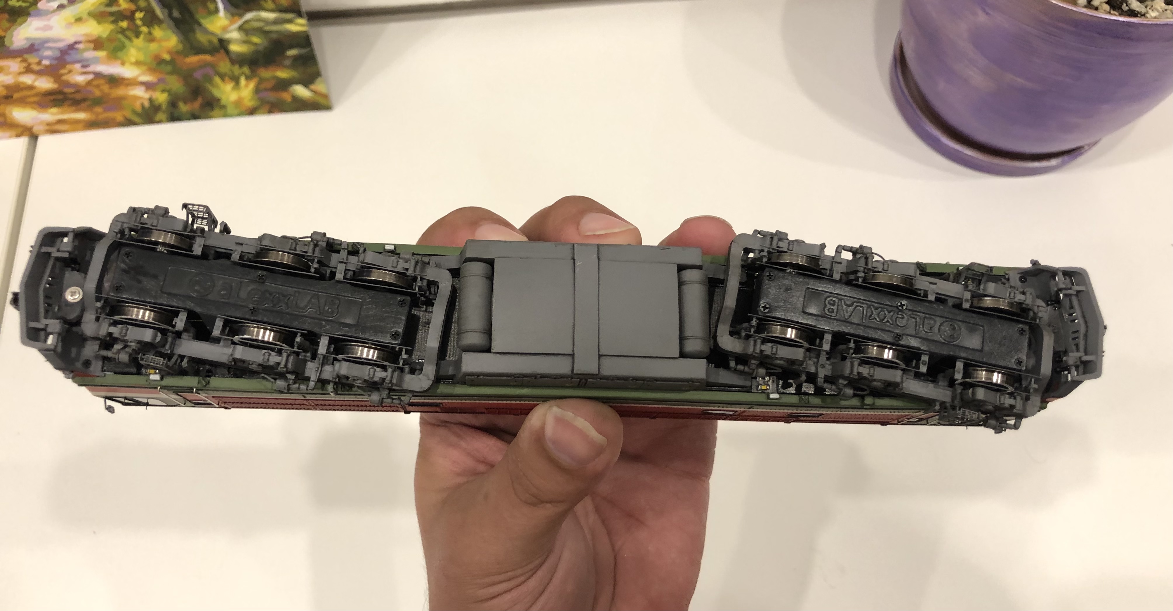

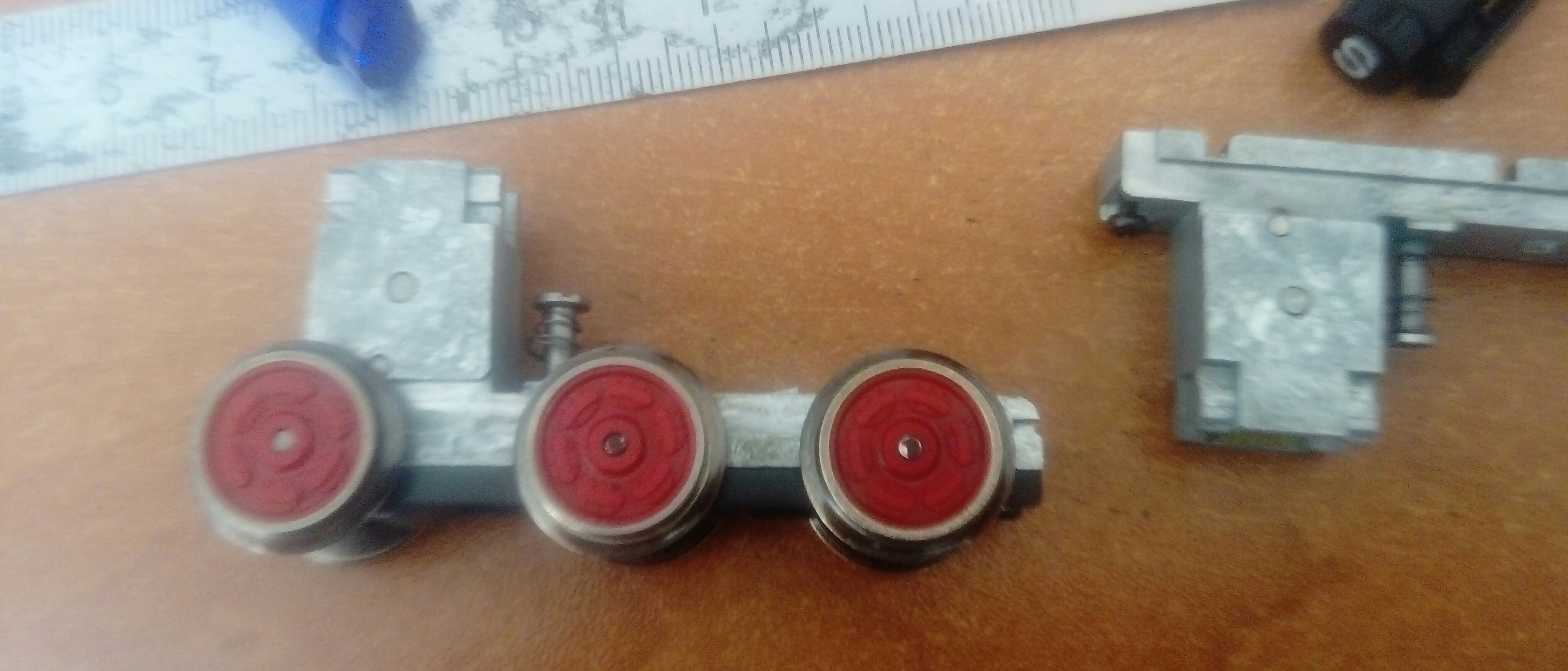

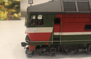

Пофоткал снизу тапок.., пришлось не только метельники сдвигать но и коробку сцепки подтачивать.., но вот эти выступающие деталюшки снизу так же лучше подточить до минимума, но так что б они не сломались.., как я уже писал, у телег ход будет больше. Но тогда и пружины придется вообще не клеить, потому что они будут упираться в кузов.. или смещать их к внутренней стороне рамы телеги..
Ну и на последних фото сдвинутые метельники, как должно быть и как я сдвинул..
prcmoskva
Повідомлень: 144
Имя: Степан
prcmoskva писав:
Еще вариант вот эту балку подточить.., но это не отменяет подточку выступающих частей на кузове и перенос или вообще не клеить пружины на телеги.. А если точить балку, то сточится кантик который на ней идет.., или вариант точить до сборки ее,, с ее внутренней стороны.. И еще одно но) это касается Сашиной ходовки..
prcmoskva
Повідомлень: 144
Имя: Степан
prcmoskva писав:
prcmoskva писав: Пофоткал снизу тапок.., пришлось не только метельники сдвигать но и коробку сцепки подтачивать.., но вот эти выступающие деталюшки снизу так же лучше подточить до минимума, но так что б они не сломались.., как я уже писал, у телег ход будет больше. Но тогда и пружины придется вообще не клеить, потому что они будут упираться в кузов.. или смещать их к внутренней стороне рамы телеги..
И еще раз уж начал…, может быть, я точно не знаю, но думаю.., если расширить вот эту часть под сцепку, но тоже много не получится.., может быть и с вагоном начнет выруливать в кривой.. но тогда сцепные рукава придется еще больше в стороны смещать..(я и так их смещал, что б ходу сцепки не мешали)
И сам метельник это Саша печатал на 3d принтере, думаю, он может чуть больше сделать этот проем..
Я уже не стал все это делать, что б не перекрашивать или докрашивать.. но если б собирал его опять с нуля, то обязательно бы сточил..
prcmoskva
Повідомлень: 144
Имя: Степан
Иван спасибо за подробное описание вашей работы, но лично для меня это все равно сложно.., хотя может быть под чутким руководством и можно было бы попробовать собрать..

Леонид, еще рано!
Если с механикой тележки уже что-то вырисовывается, то с ее имитацией придется поработать. Дело в том, что кит то заточен под стенд и вся тормозная рычажка расчитана на копийный стенд, а у нас то модель ходовая с разбегом осей и т.п. Поэтому придется крепления колодок точить, чтобы они ближе к боковинам двинулись, а то или разбега осей не будет, ну или разбегом колодки смоляные снесет)
Еще точно вырисовывается то, что надо с внутренней стороны боковин надо сточить все выступающие детали, а это шпильки поводков букс и их крепления к боковине. Места это невидимые при осмотре модели, поэтому ничего страшного не будет. А так в них тоже начинают упираться колеса, на ходовой модели такого не должно быть.
Как видно из фотографий Степана, рычажку с обратной стороны колес тоже придется срезать и не делать.

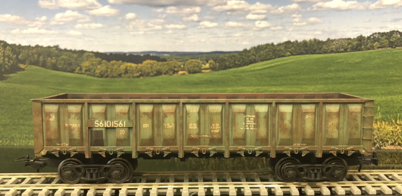

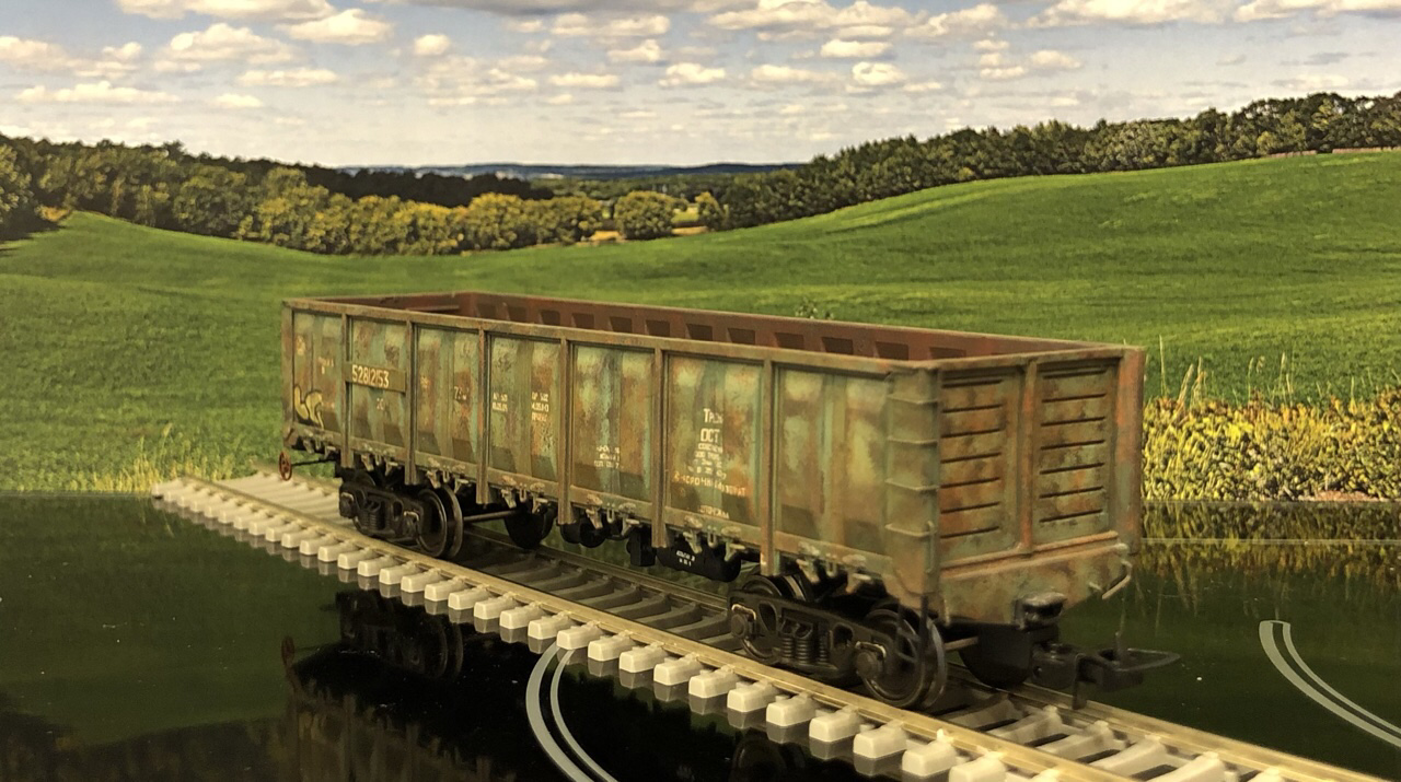

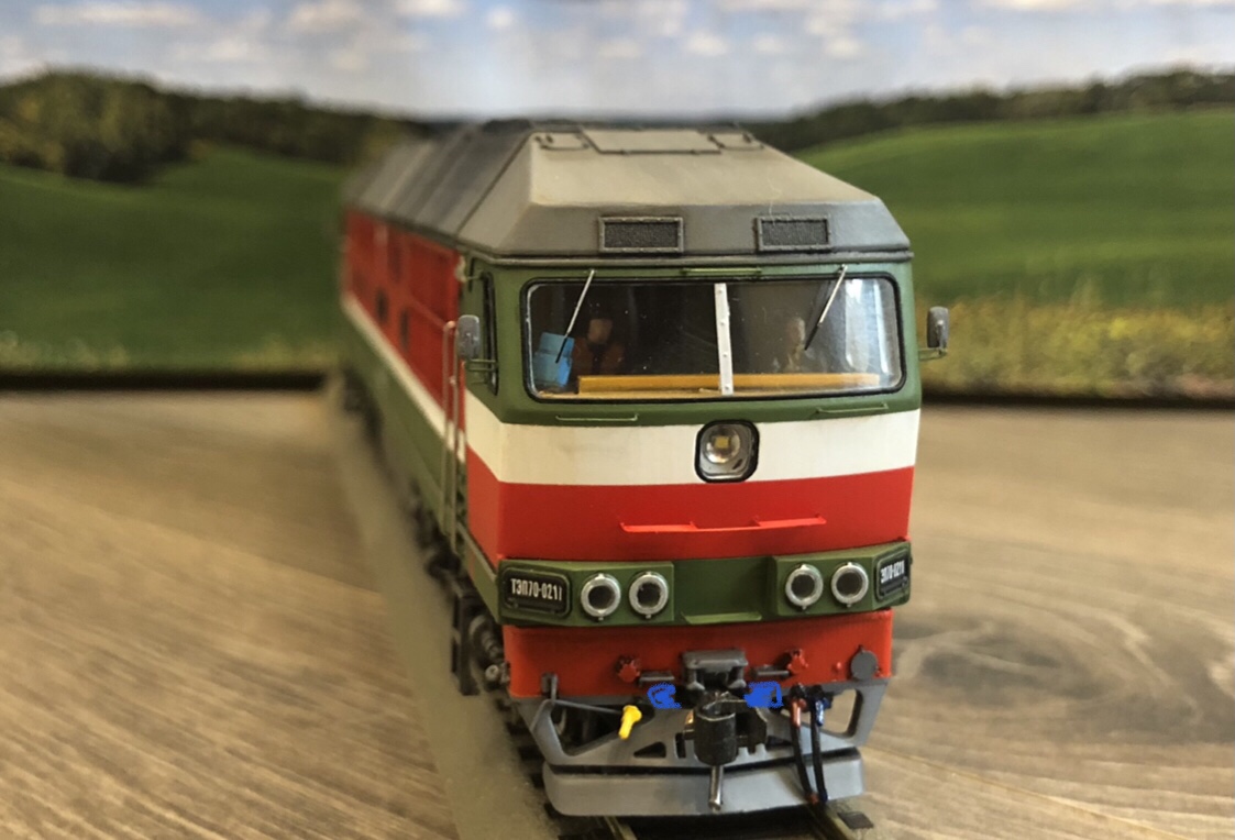

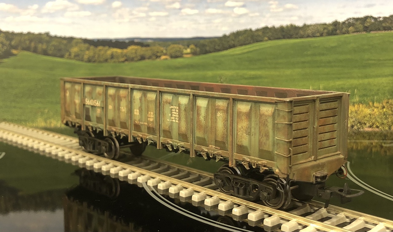

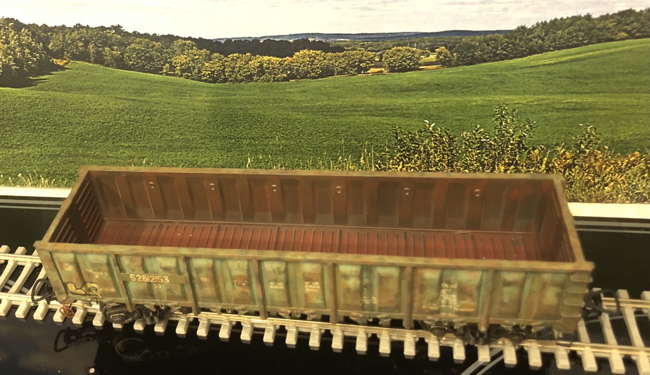

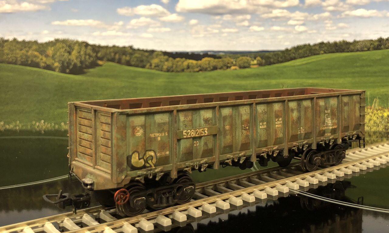

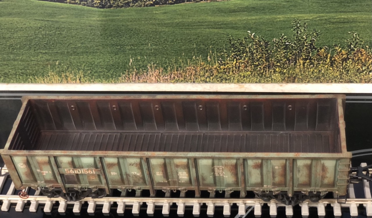

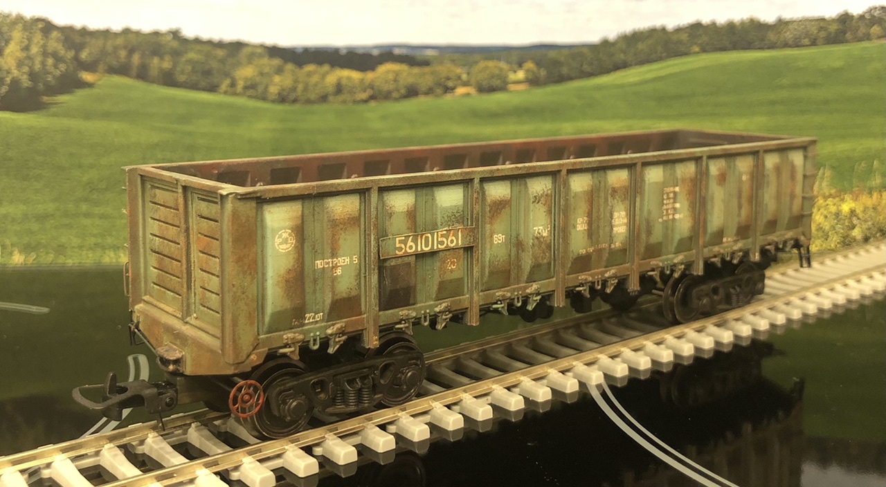

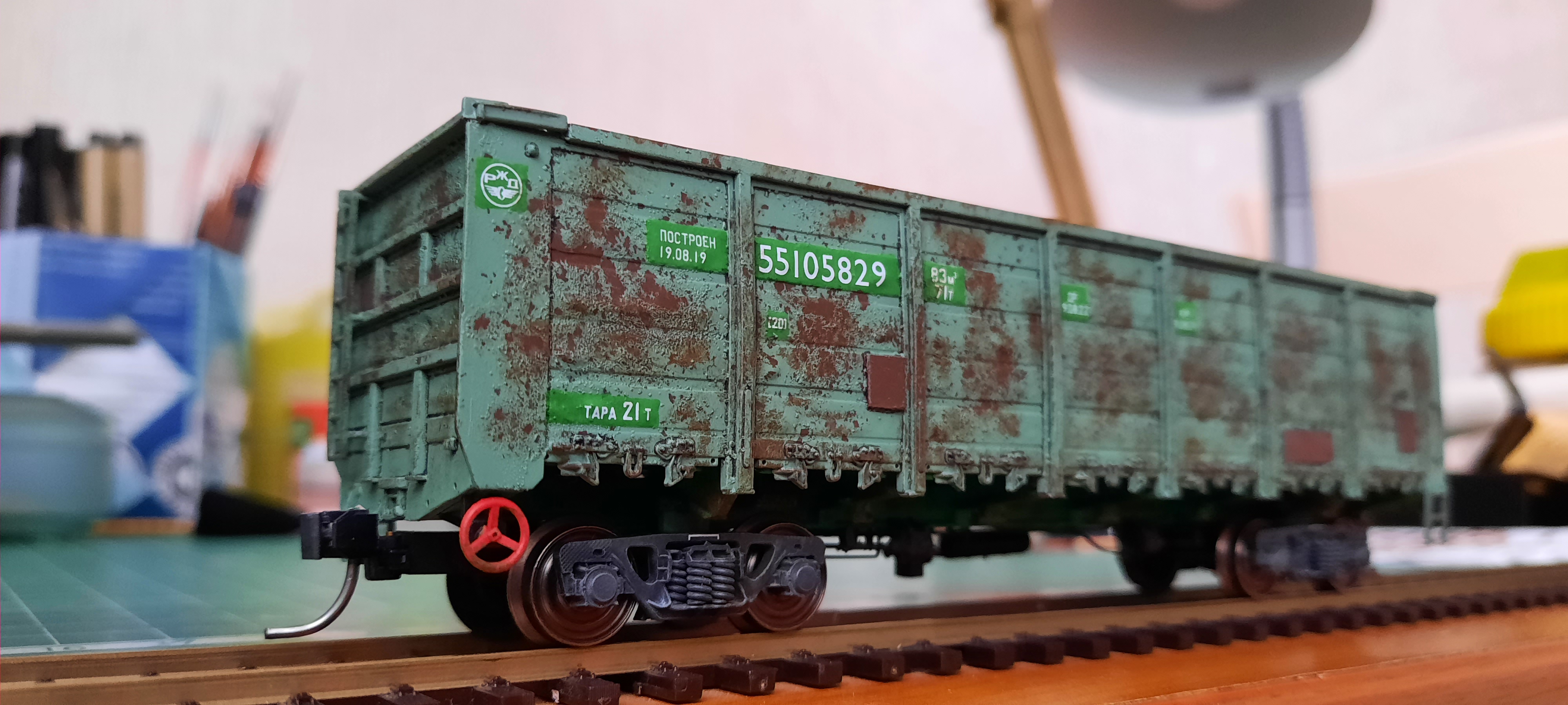

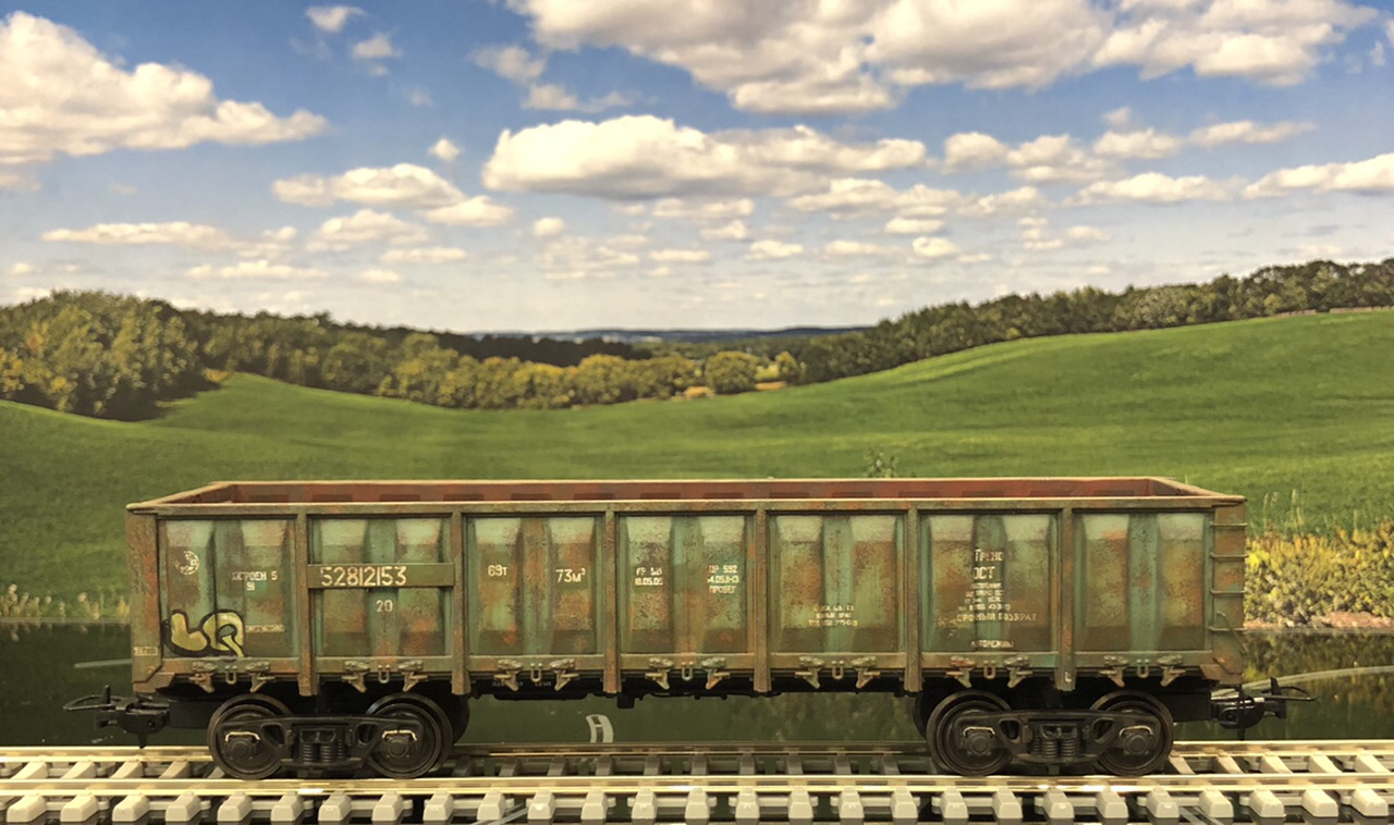

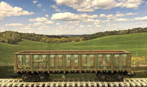

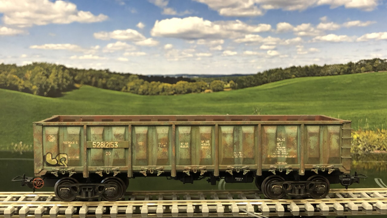

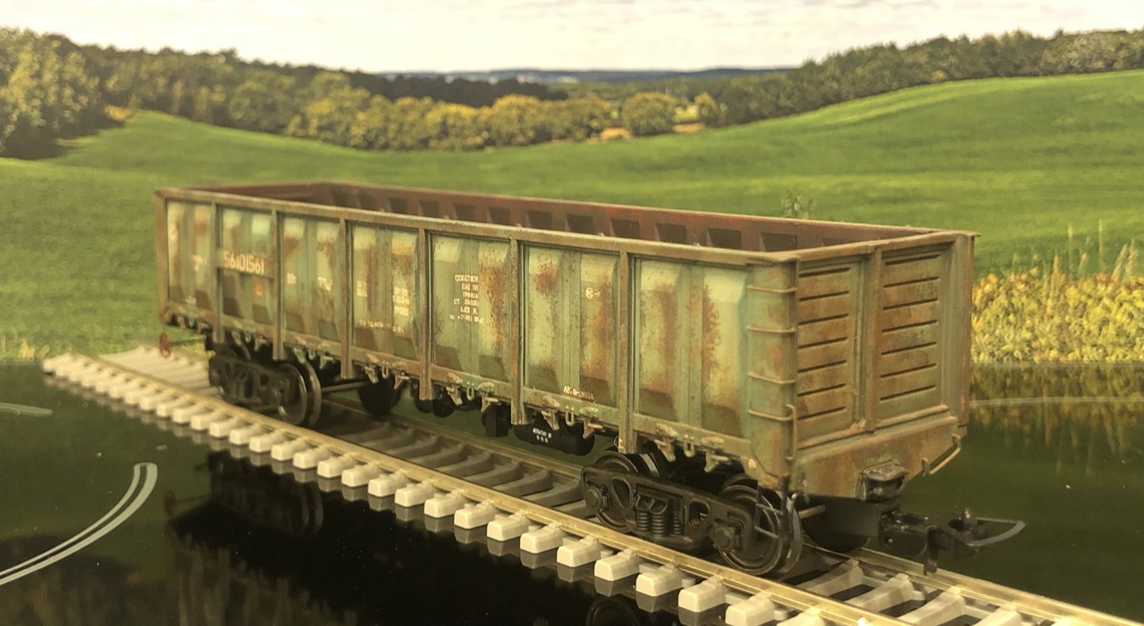

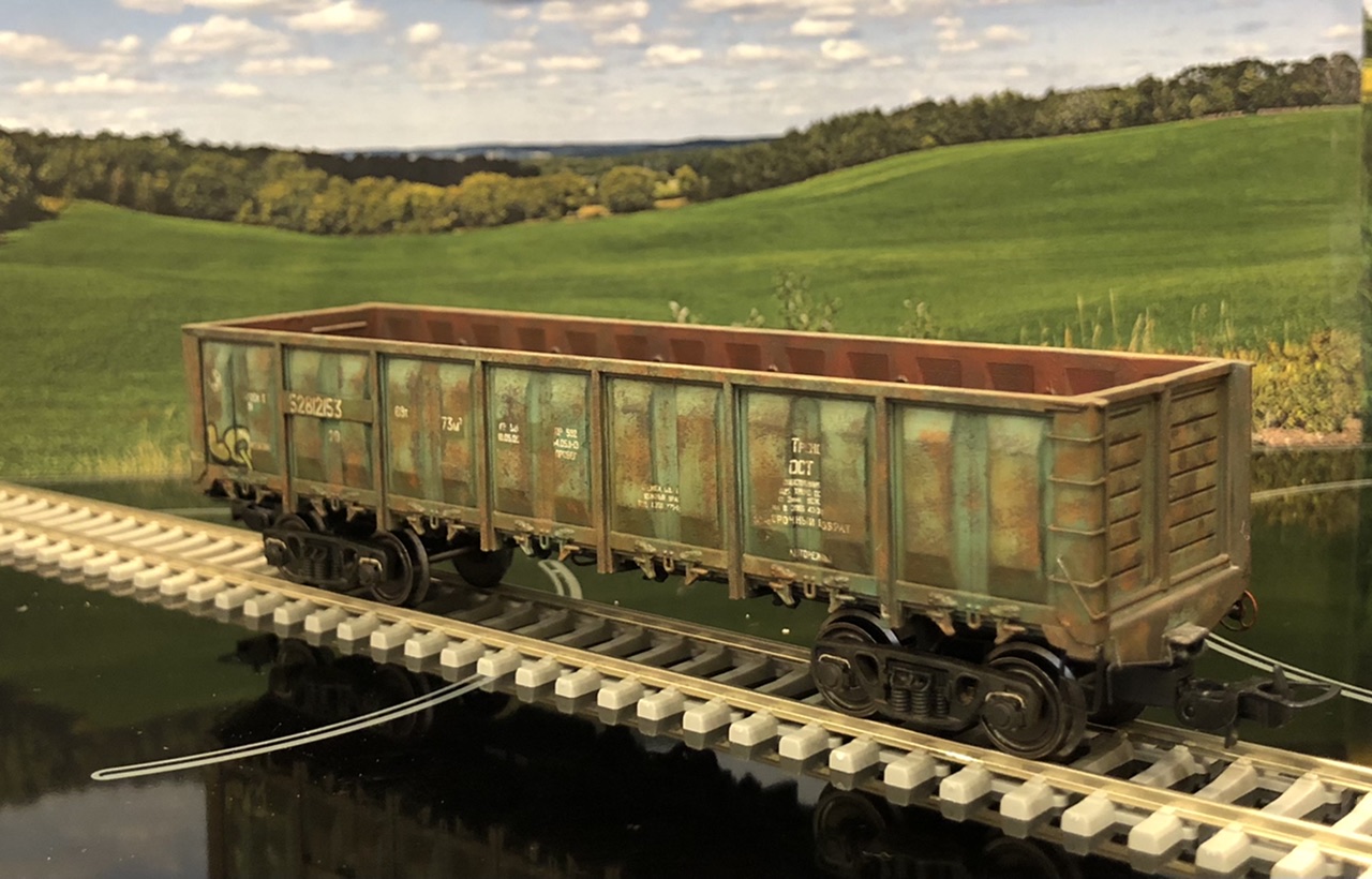

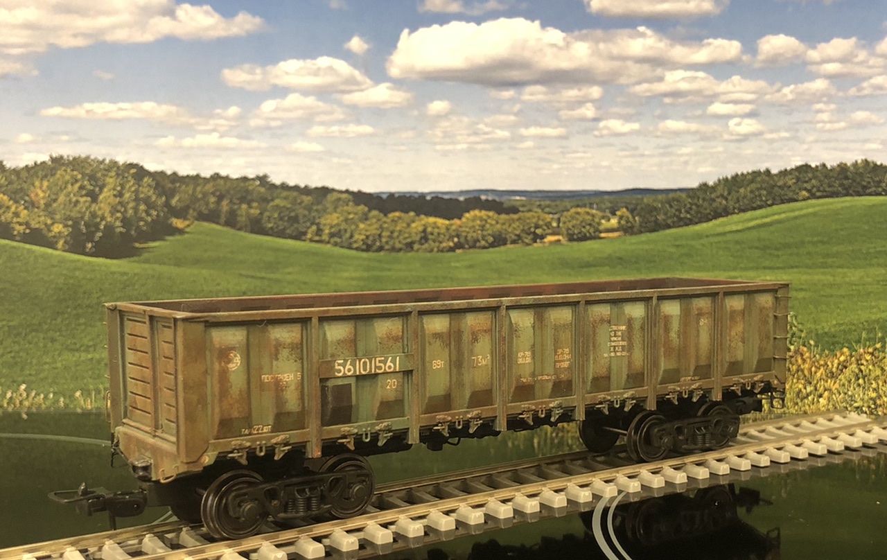

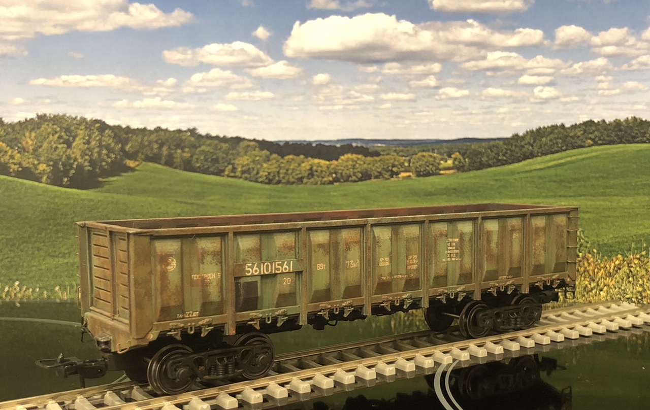

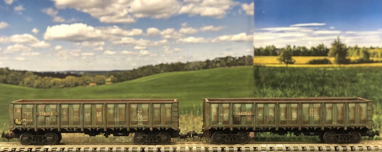

Двое из ларца, почти что одинаковы с лица)

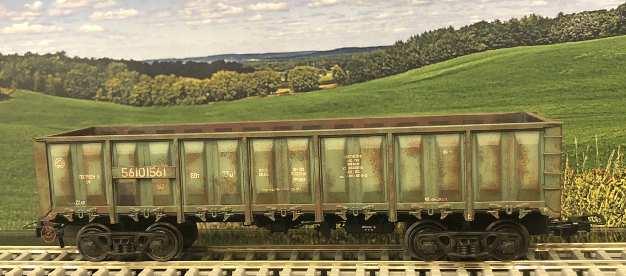

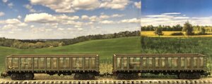

Всем привет, закончил покраску еще парочки вагонов..
Масштаб 1/87; Н0
Киты и декали Ивана Семенова
Колесные пары и сцепки с Алиэкспресс
Подвагонку и поручни делал из проволоки
Из допов крепления для расцепителей и штурвалы ручного тормоза ArtModel
Краски использовал от Тамии серии LP и их же смывка и фильтры.
Сколы и ржавчину наносил краской Pacific88
Немного пигментов от Зип Макет

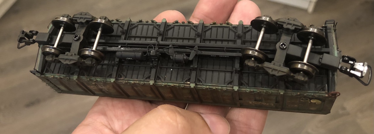

Повідомлень: 3431
Has thanked: 2338 times
Been thanked: 4503 times
Внешний вид вообще без вопросов!
Отрадно, что и внутри вагонов всё тщательно проработано. Большинство моделистов не особо напрягаются в этом моменте.
Has thanked: 1203 times
Красивая работа! Тщательно проработали все.
П.С: не знал, что этот конструктив дожил до современности. :roll:
prcmoskva
Повідомлень: 144
Имя: Степан
youdmit писав:02.jpg
Спасибо, я сразу не хотел.., не знал как там что то можно изобразить, в итоге подумал.., я же учусь) ну получилось неплохо, вот днище из под низа не трогал..
prcmoskva
Повідомлень: 144
Имя: Степан

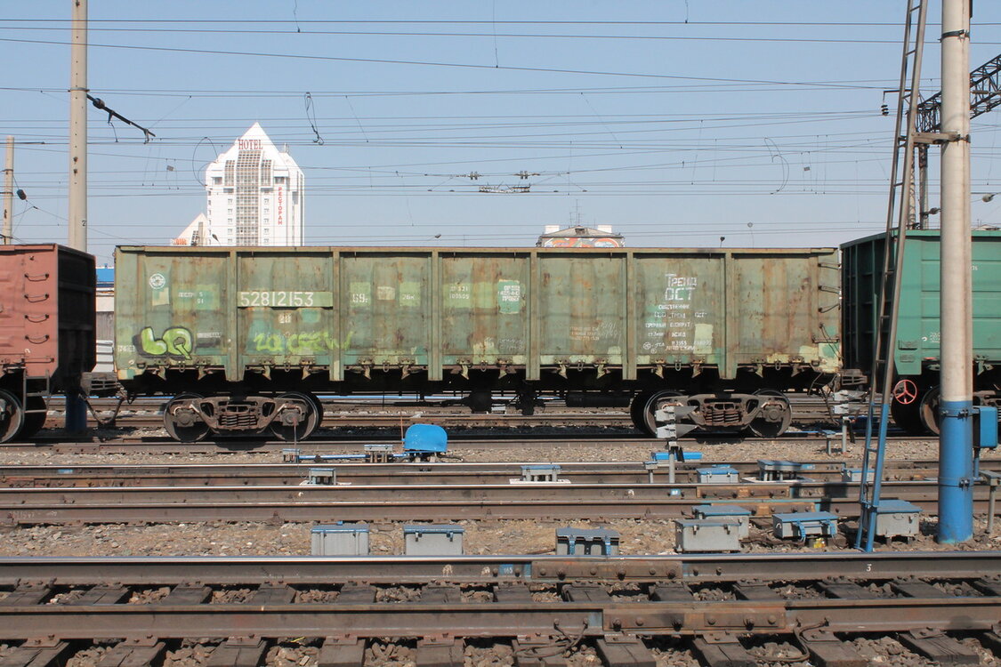

Muton писав:Красивая работа! Тщательно проработали все.
Спасибо, фото одного вагона есть в сети.., но он не такой убитый, у меня получилось побольше убить.., но опять же я первый раз такое делал..
Повідомлень: 1053
Has thanked: 990 times
Been thanked: 1791 times
Красивый везеринг!!! Видно, УЗ сейчас достигла своего "пика", т.к. в одесском порту можно увидеть экземпляры, которые похуже тех, что я везерил...
