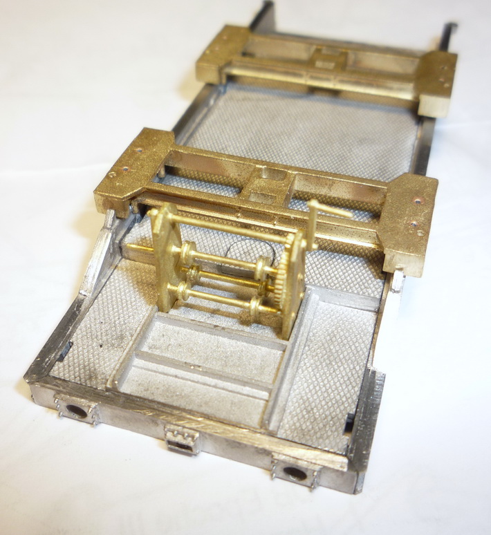

Нет повести печальнее на свете... В общем, после неудачной задувки лаком (аэр плюнул сгустком, я долго и с чувством матерился), пришлось полностью разобрать башню и два вечера смывать краску. Хорошо, что декали ещё не ложил. Снял обшивку, кабину, стёкла. Сейчас приклеиваю всё обратно и буду шпатлевать.

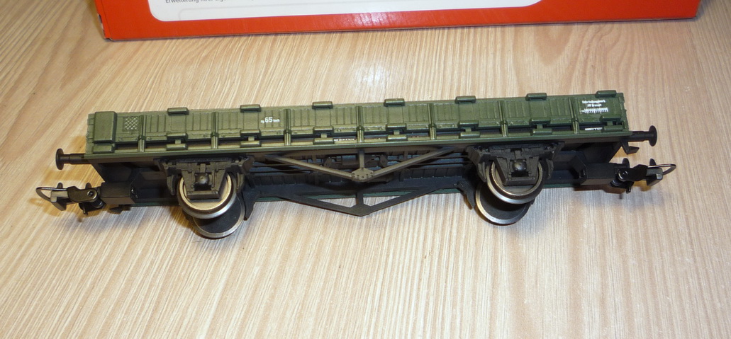

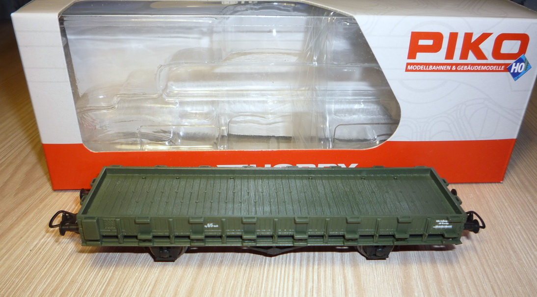

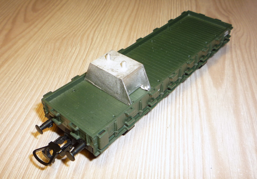

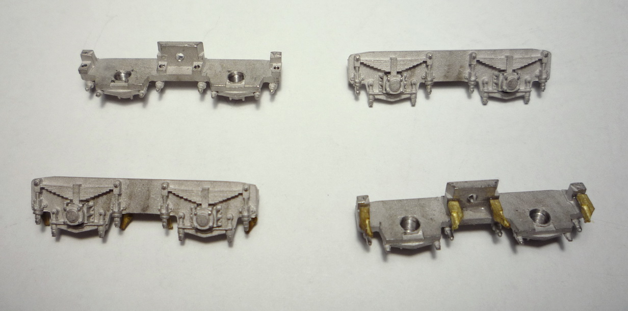

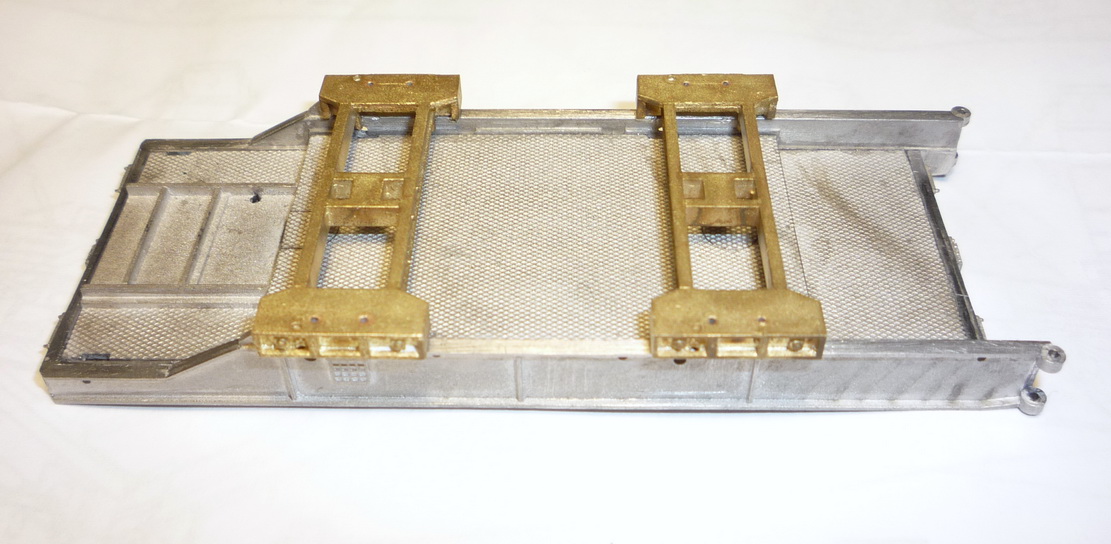

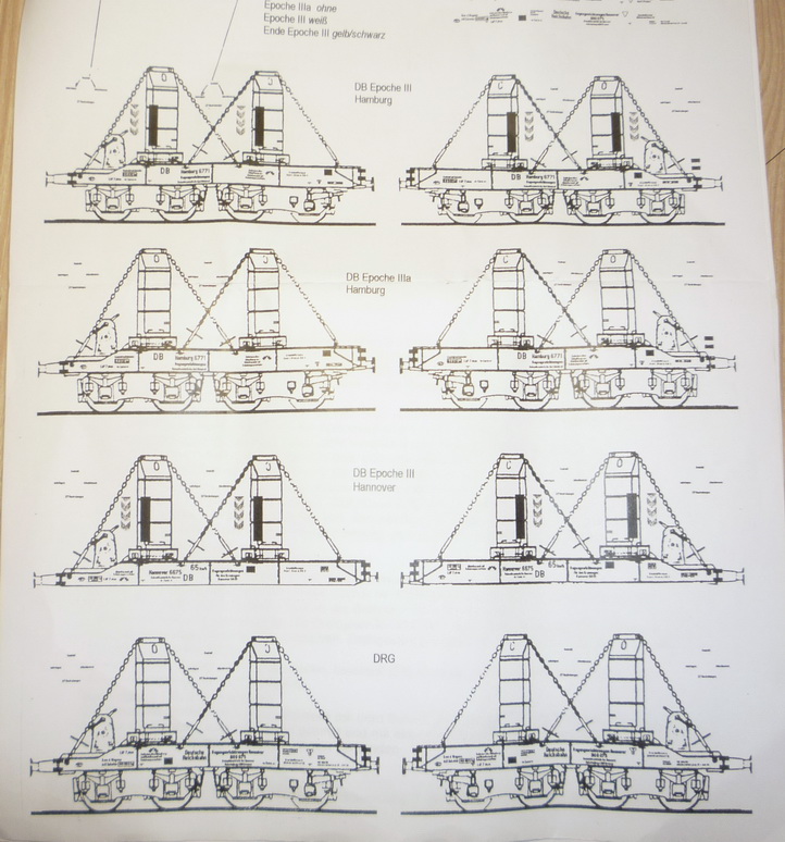

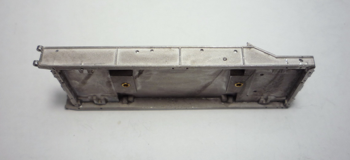

В составе пополнение - пришло ещё два вагона - Вейнертовский вагон с противовесами и обычная коричневая Пиковская платформа R10.
Платформу уже разобрал и покрасил. Покрасил как верх - зелёным, так и низ - чёрным. Начал ложить декали. На этой платформе будет упор для стрелы крана и ящик для различных принадлежностей. Краткий обзор вагона с противовесами.

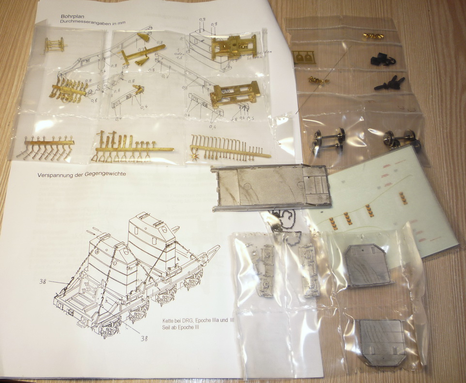

Коробка в два раза меньше чем у крана, инструкция на 4-х листах, литые детали из белого металла, детали из бронзы, декали и т.д. разная мелочь.

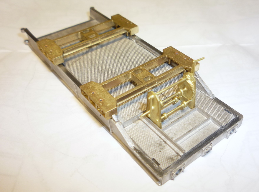

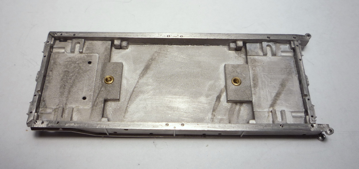

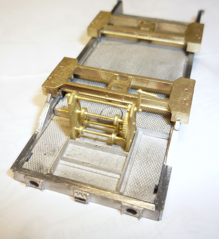

Литьё качественней, чем на кране. Естественно, не удержался и начал собирать. Склеил саму платформу и грузы, отделил крупные бронзовые детали от литников и зачистил. Грузы придётся шпатлевать. Удивило вот это - лебёдка для противовесов (на переднем плане на вагоне) отлита одной деталью! У шестерен пролиты все зубья! Пока всё. Дали будэ.

Хорошо что лебедка не рабочая.
Так проще.И грузы ,я так понимаю, нет возможности
по желанию навесить на корму крана?(по типу как у Фляйша)
Да, обидно, когда приходится переделывать кучу работы...
Действительно, странно. Отлить одну цельную такую деталь, видимо, намного сложнее, чем по деталькам. Но кто их тех Вайнертов поймет.
Анатолий, там много нужно подчищать или отлита с ювелирной точностью - просто на фото не очень видно.

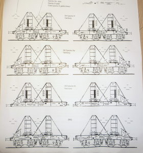

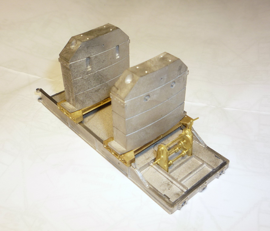

Почему нет, есть. В инструкции на кран показан сея возможность. Крепятся на корму крана длинным винтиком, в кране предусмотрена гайка для него, в грузах намечены отверстия. Просверлит осталось. Вот только не знаю, будет ли возможность снять грузы, если будут натянуты цепи, притягивающие их к платформе. Может, нужно будет цепи немного ослабить. Будем посмотреть.Stinky писав: И грузы ,я так понимаю, нет возможности по желанию навесить на корму крана?(по типу как у Фляйша)
Нет, не много. Отлито всё хорошо, лучше, чем кран. Пока вижу только много шпатлевки на сами грузы. Лебедку можно практически сразу в покраску отправлять. Тут бронзовое литьё отличное.Eisenbahn_H0 писав:там много нужно подчищать или отлита с ювелирной точностью - просто на фото не очень видно.

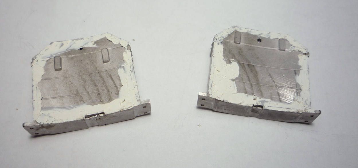

Итак, башню крана зашпатлевал и сохнет, вечером буду зачищать. Пока всё нормально, тьфу-тьфу.

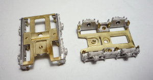

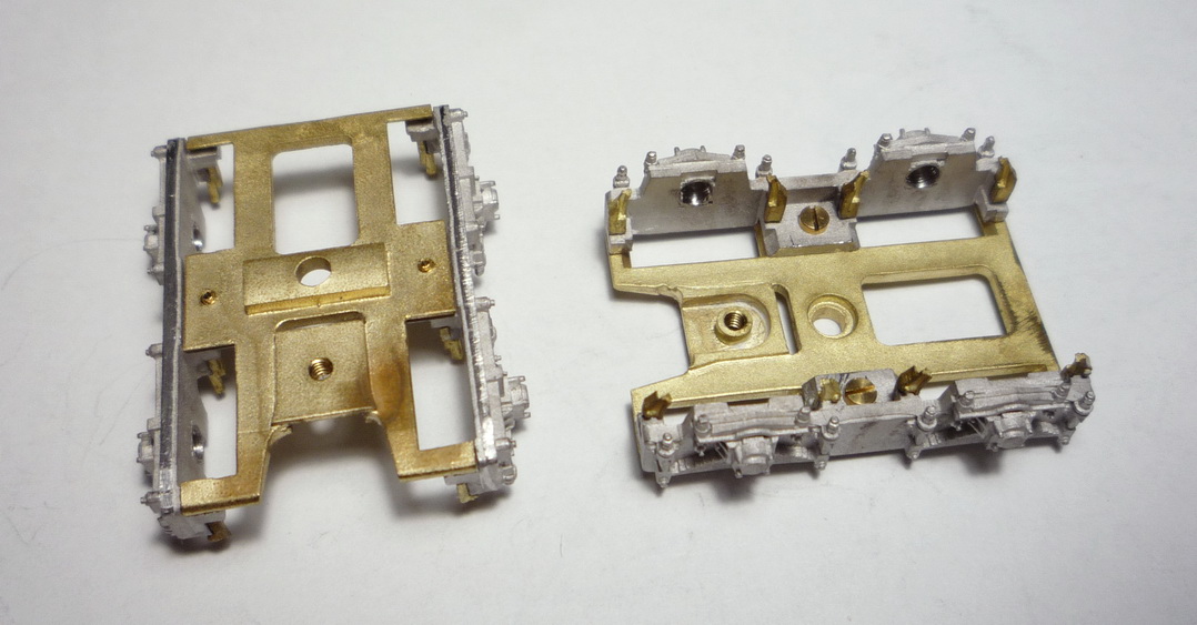

Пока потихоньку собираю вагон с грузами. Просверлил кучу отверстий в платформе, боковинах тележек, грузах и поддонах грузов. Вот где понадобилась шпатлёвка - на грузах В верхней части грузов отверстия под винты для крепления к башне крана. Только намечены, надо рассверливать до 1,5мм. Платформу полностью одел в декали, позже сфотографирую. Вот чем недоволен, так это качеством Вейнертовских дек.
