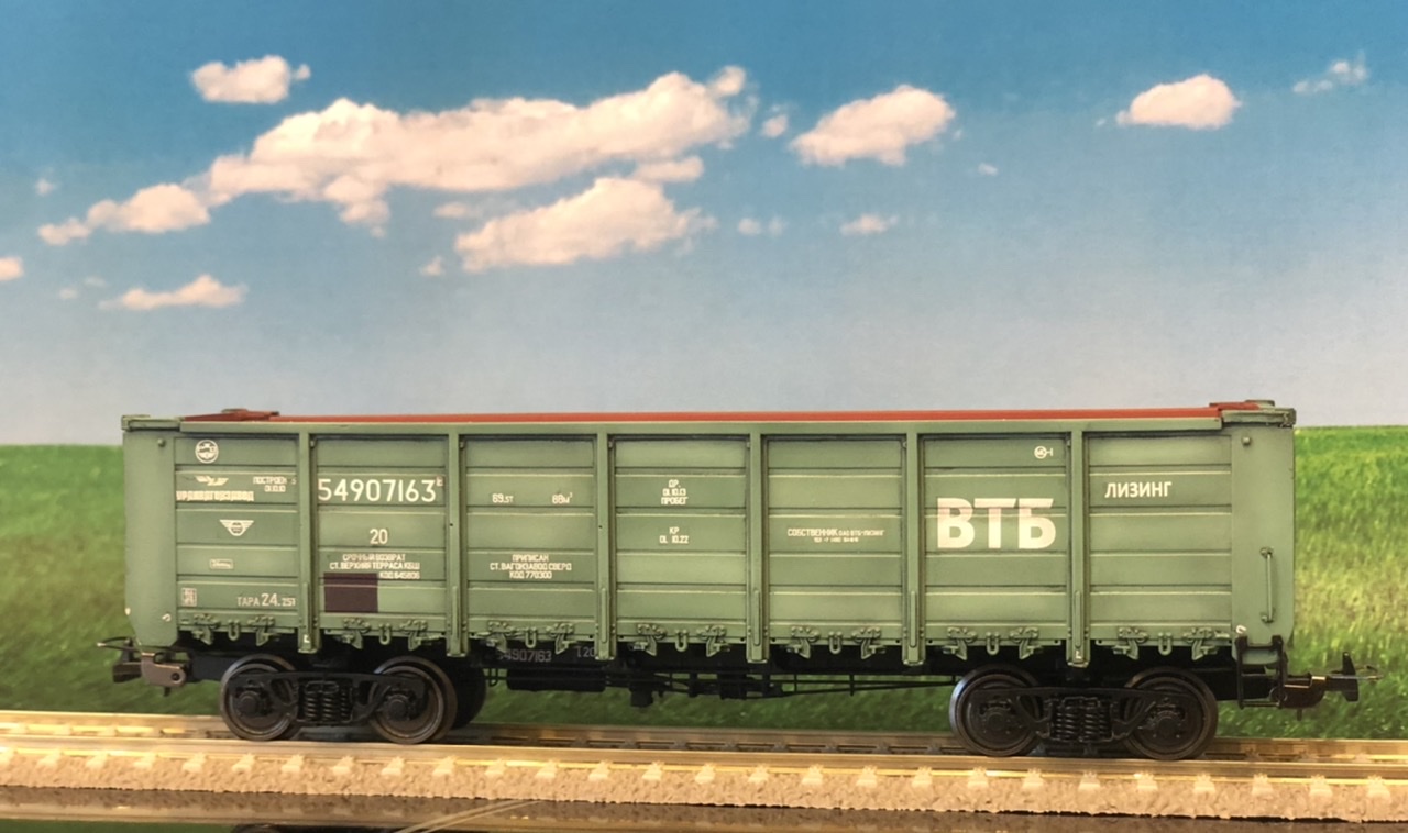

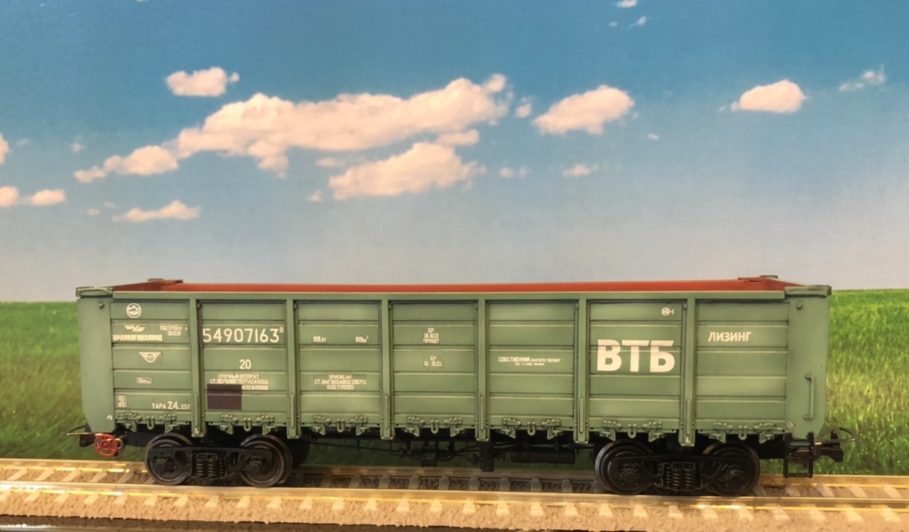

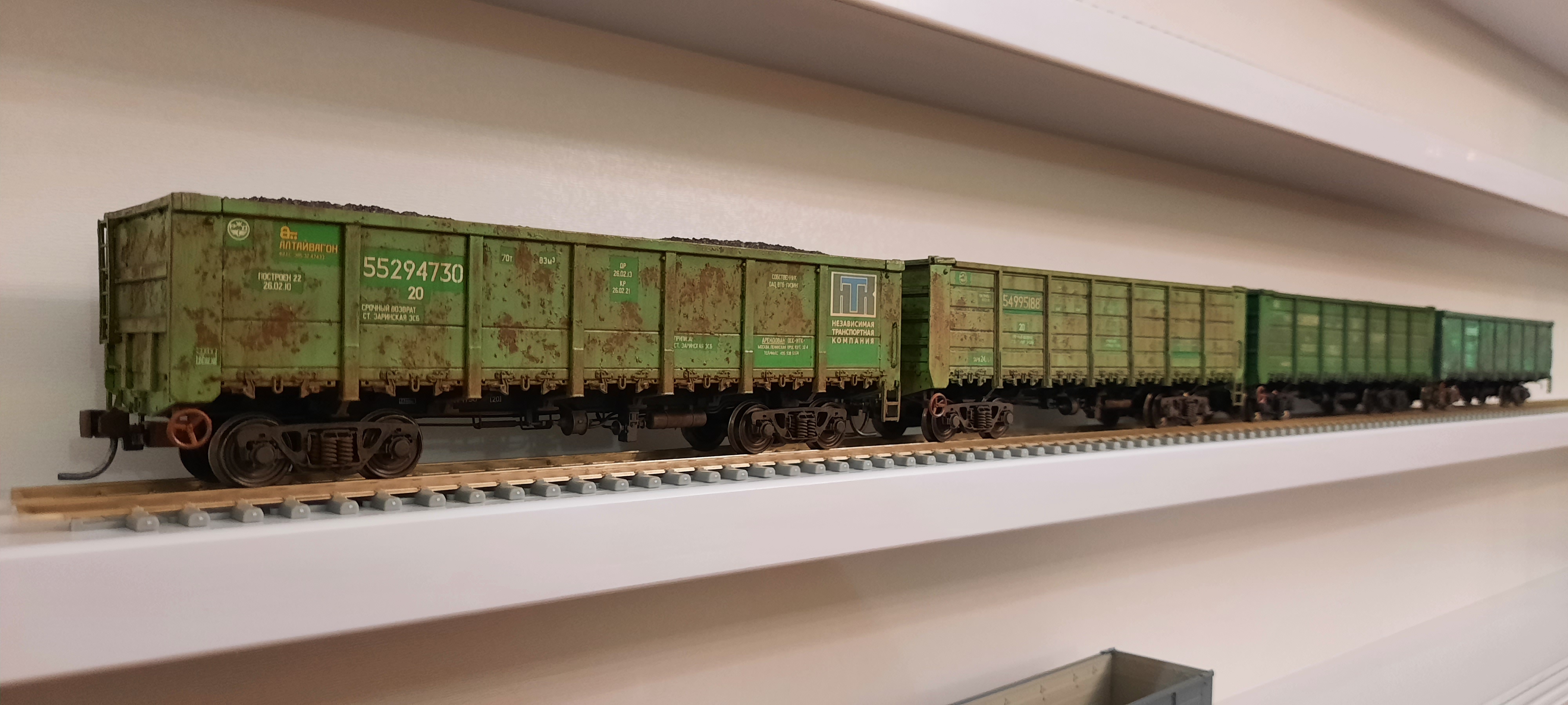

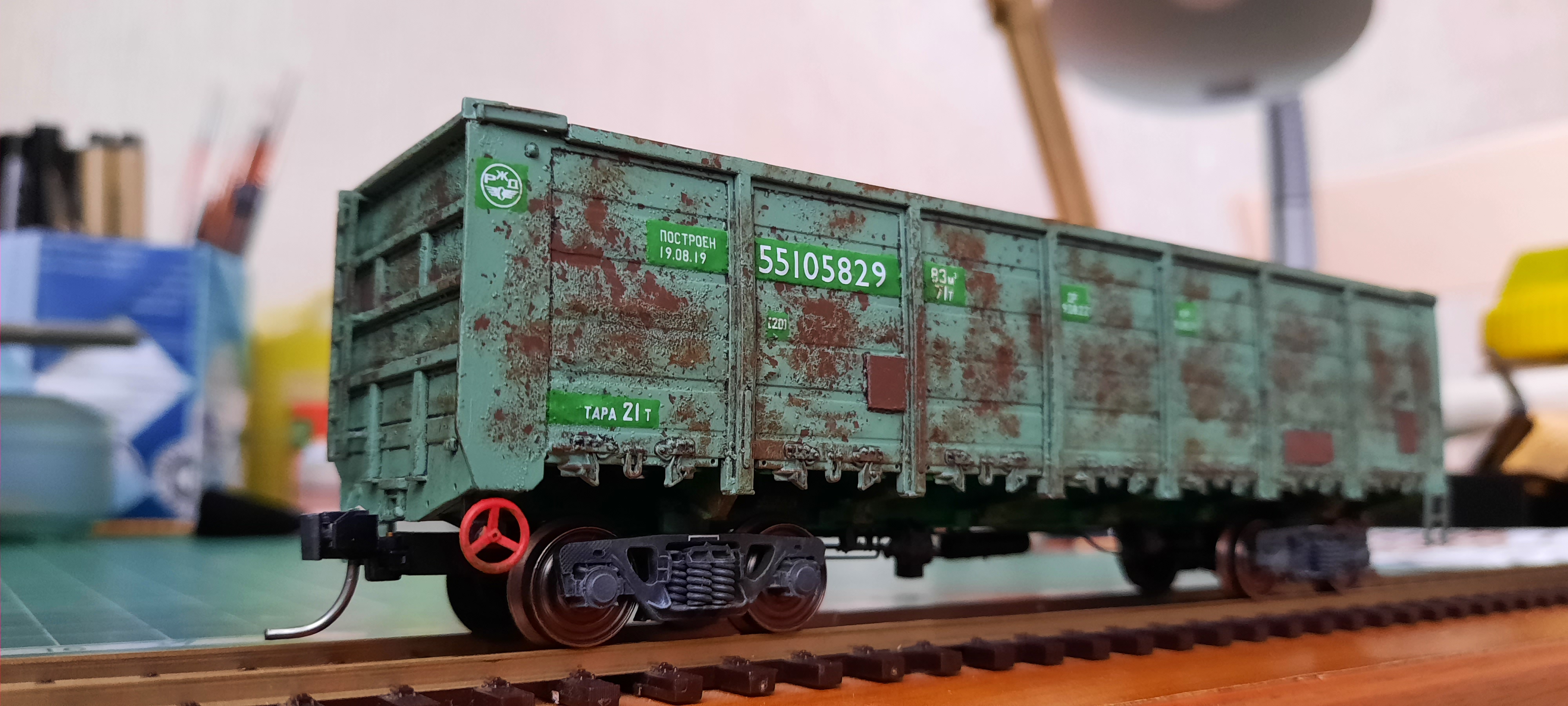

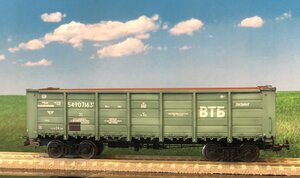

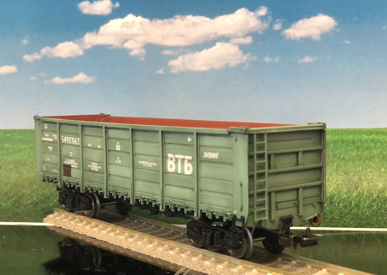

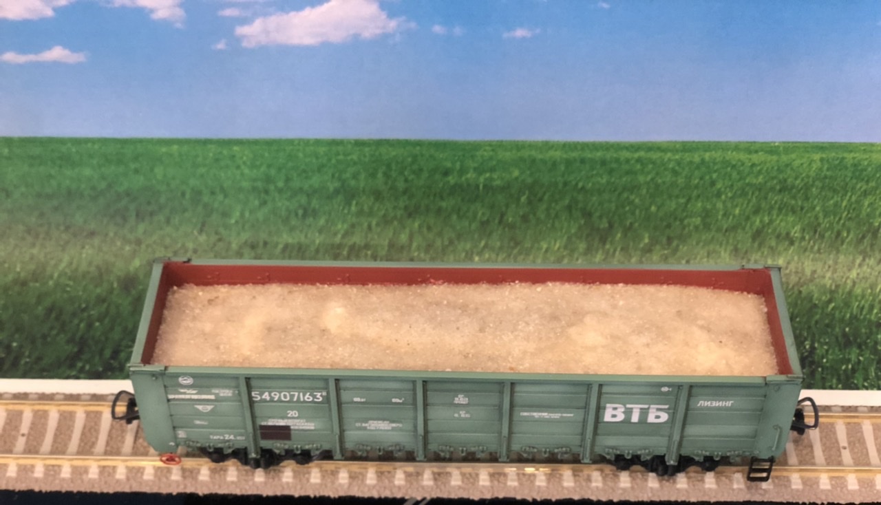

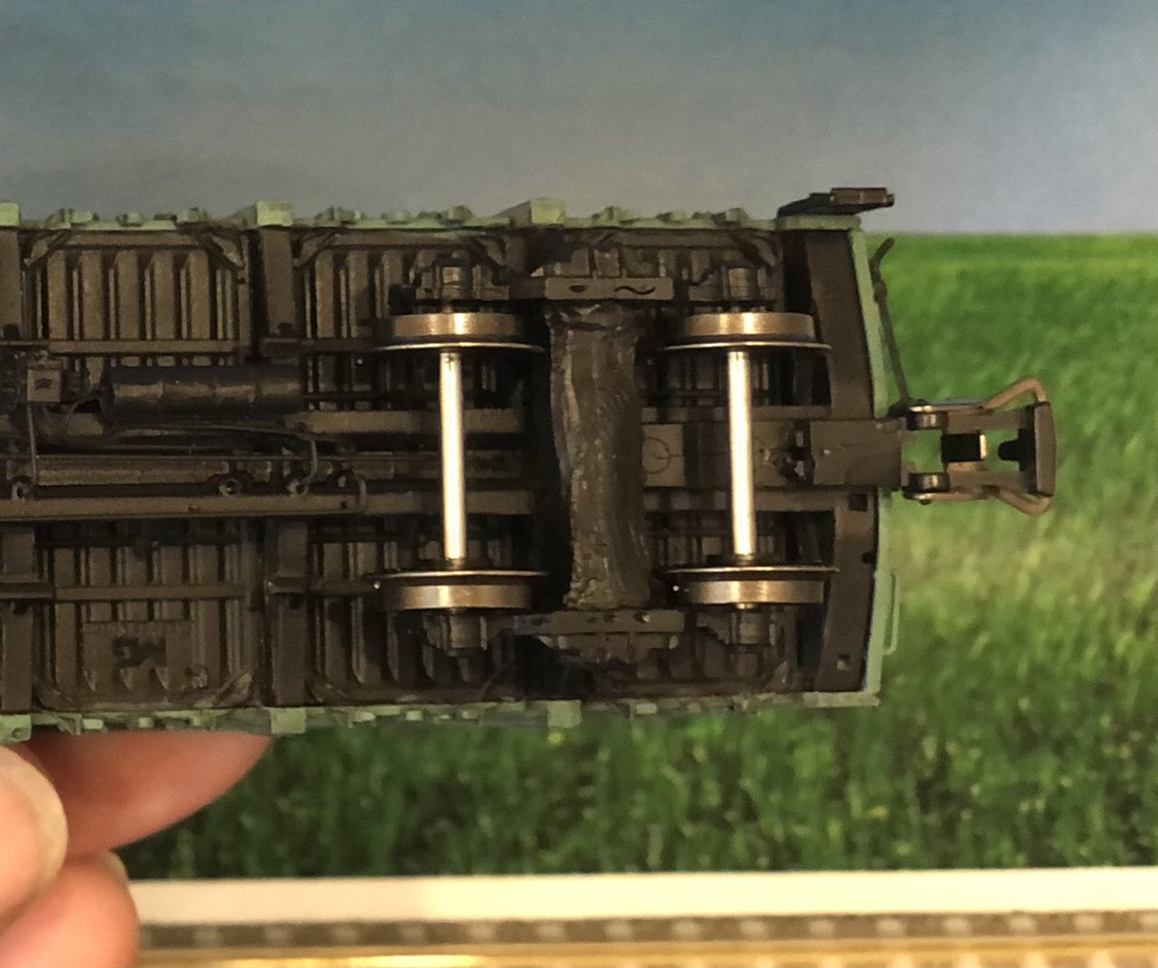

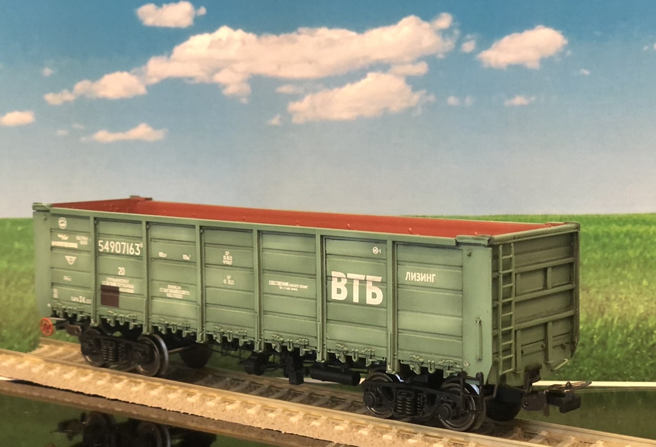

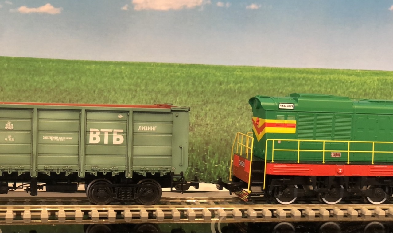

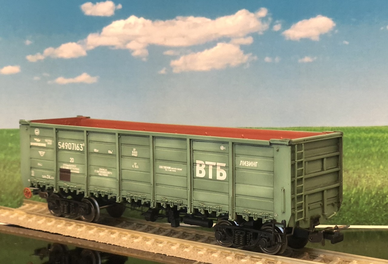

Докрасил один полувагон, точнее кит Павла Андреева (перелив R-land) в 1/87 масштабе.
Кол. пары метал с алиэкспресс, оттуда же и сцепки.
Подвагонку (трубопроводы) и поручни сделаны из проволоки.
Имитация груза - кварцевый песок.
Краски, лаки скрии LP от тамии и их же смывка, декали - Народная декаль.
Качество литья самого вагона хорошее, за исключением телег, но снизу не видно)
Но все же вагон приобрел нового хозяина)

Хорошая работа.Понравился такой высветленно выгоревший вид.
- Повідомлень: 478
- Имя: Виталий
- Has thanked: 93 times
- Been thanked: 103 times
Пофарбовано - супер, деки взагалі кайф-можна з тампухою сплутати, респект однозначно.
- Повідомлень: 3431
- Has thanked: 2338 times
- Been thanked: 4503 times
Добротный вагон. Покраска великолепная.
Когда Степан написал: - Далее хочу их попробовать «отвезеринговать», то уже всё выглядело вполне нормально, а по финишу вообще вопросов нет. Отлично

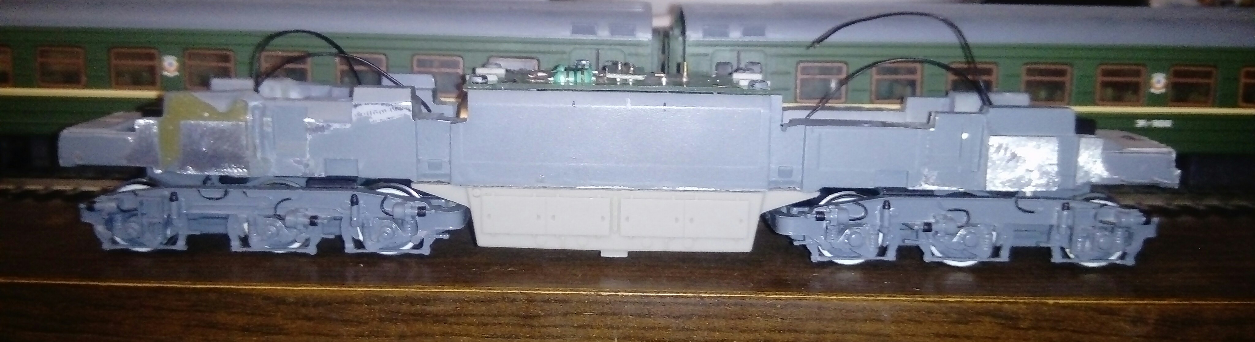

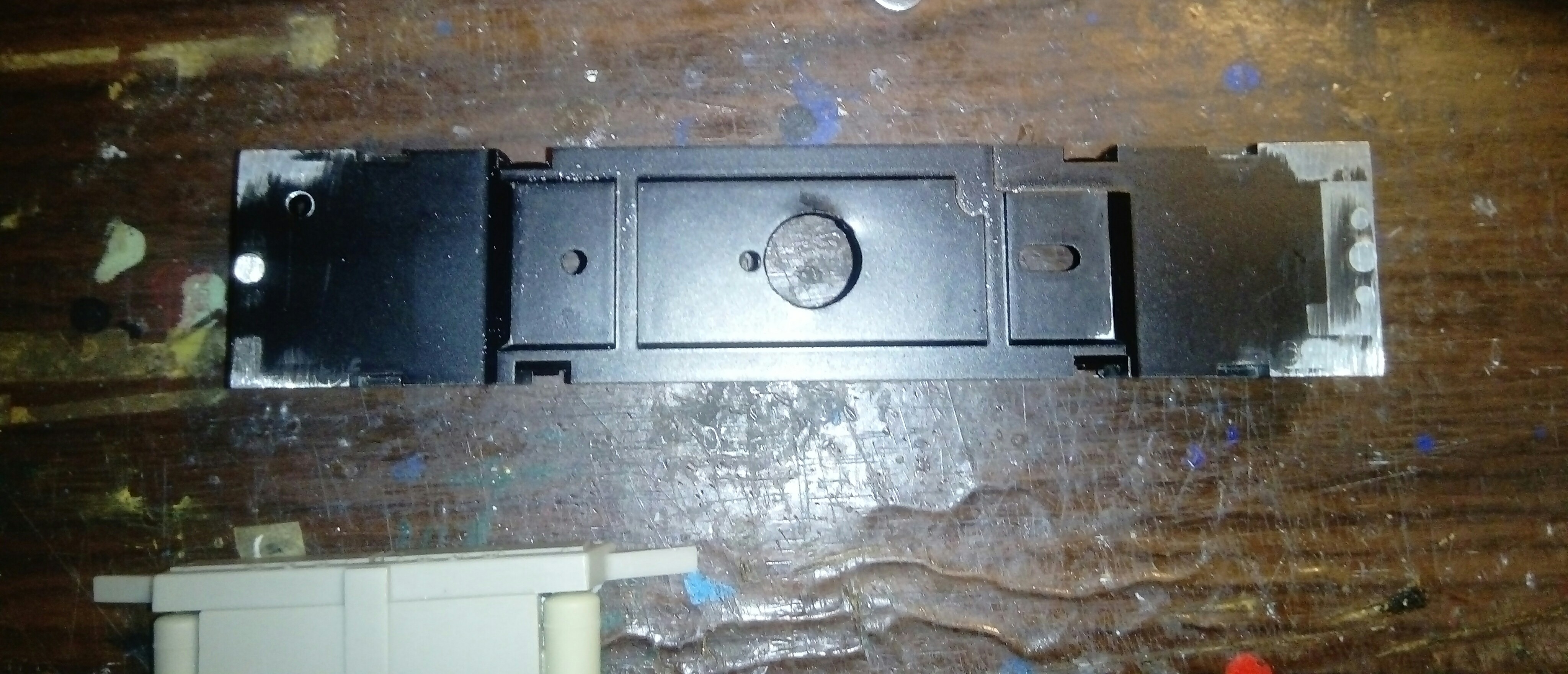

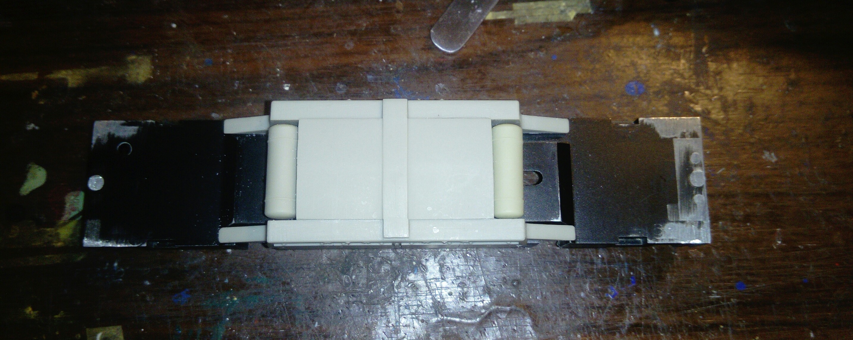

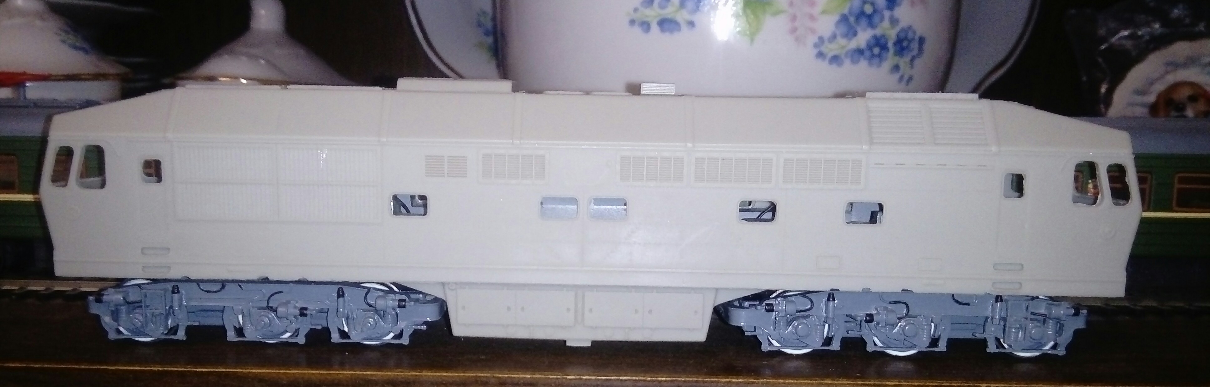

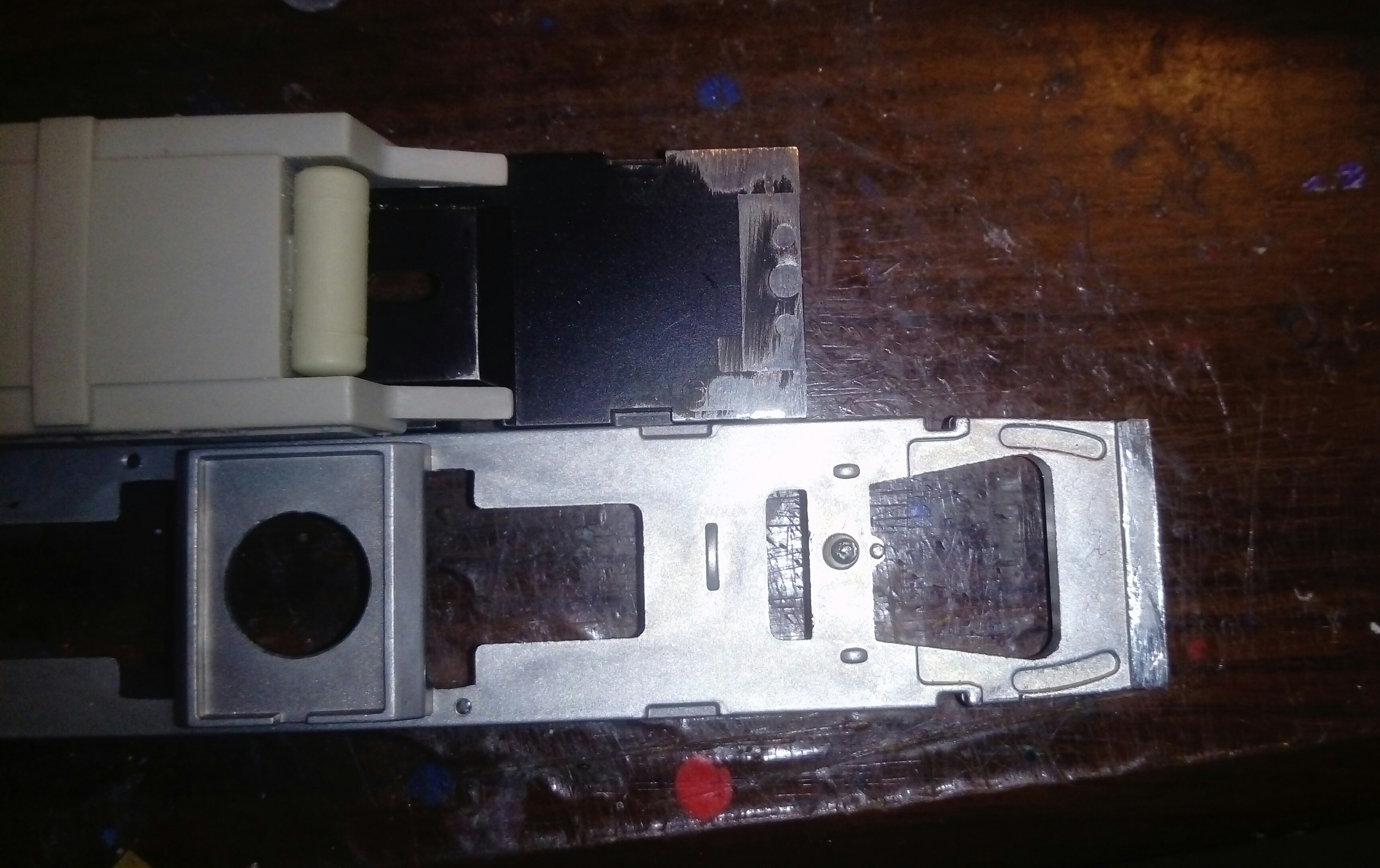

Леонид, а нет желания самому заняться ходовкой для ТЭП70?Leonid Popov писав:Я уже жду не дождусь ходовку от Саши Локшина. Не хочу снова не удержаться и сделать стенд, как получилось с ТЭП60)))
На самом деле она не так и сложна.
Рамы для этой модели я заказал на Роко от бельгийского длинного Нохаба http://modelena.ru/tiporazmer_HO/podvig ... lovoz.html , арт. запчасти 117602 (8,80 евро с налогами, то есть для нас где-то за 7 евро выйдет). Она отлично входит в кузов, а ее средняя выступающая чуть вниз часть вообще как будто под бак кита сделана - по длине один в один, и ширине. Рама чуть короче внутренней длины кузова, где-то по 5-7 мм короче с каждой стороны. Я заказал вторую раму - от е151 и при помощи ее концов доудлинил. Можно и одной рамой обойтись.
Тележки можно использовать не от е151, как, например, делал Моделл-Экспресс, а от Е103. Первые две оси практически сходятся, разница в 0.5 мм, а вот третью ось придется двигать ближе. Причем, если купить как донора старый Е103 от Роко 40000 х артикулов, то там на тележке только 2 передние оси ведущие, а третья паразитная. То есть даже не жалко и двинуть.
https://gleis13.de/shpSR.php?p1=452 Вот эта "старая" тележка https://gleis13.de/shpSR.php?A=570&p1=452 (жалко , что у этого немца она только одна в наличии(((. На новых е103 60 000х и 70 000 х артикулов все три ведущие, в принципе и там можно двинуть так, чтобы оставить третью ось движущей ( Александр Барбосса на своем ЧС2 это реализовал).
Плюс всех этих телег от Роко Е103 в том, что шкворнем у них выступает крепежный винт. То есть там, где в раме под него сделаешь отверстие, там и будет шкворень. Это гораздо сильно упрощает работу. Не надо заказывать токарю шкворень или что-то городить.
Движок стандарт от Роко, плата тоже. Карданы можно купить от Машки, и удлинить их.
Ходовка реально получается очень тяжелой, притом полкузова еще и свободно остается - при желании можно до кило веса добалластировать. Я даже в раме выточил места напротив окон кузова, т.к. у ревльного ТЭП70 там просвечивается назквозь.
Сейчас уже вторую раму доделываю себе.
С уважением,
Иван
ivan
- Повідомлень: 284
- Имя: Иван
- Звідки: Сходня
- Has thanked: 56 times
- Been thanked: 85 times

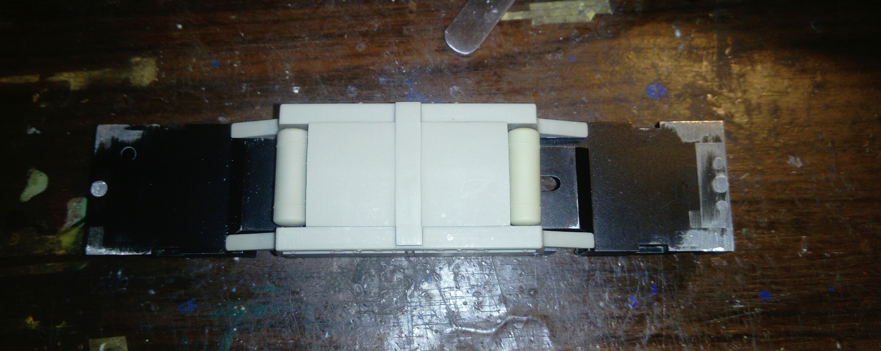

Вот что примерно получается.
Готовая рама пока на тележках от Е151 и имитациях тележек от Гусевского ТЭП70 (Моделл-Экспресс). Их буду менять на е103шные с боковинами от РТМ.
Бак уже приклеил, его только чуть по высоте надо сточить (примерно 1мм сверху)
Следом фотки второй рамы - у нее обрезваны концы под концы рамы от е151. Вот как на ней сидит бак от модели. Рядом положил раму от е151 ровно на длину удлинения. Шкворень придется сточить и сделать отверстие под винт.
С уважением,
Иван
С уважением,
Иван
- Повідомлень: 4050
- Has thanked: 1203 times
- Been thanked: 1349 times
Иван, не так все это просто (по крайней мере для меня
), однако этот вариант мне значительно больше доверия внушает, чем "Алекс лаб".

Иван, здравствуйте, а на заказ вы делаете ходовки?ivan писав:Вот что примерно получается.
С уважением,
Иван
- Leonid Popov
- Повідомлень: 1053
- Имя: Leonid
- Звідки: Одеса
- Has thanked: 990 times
- Been thanked: 1791 times
Иван, здравствуйте! Пока насчёт своей ходовки не думал...

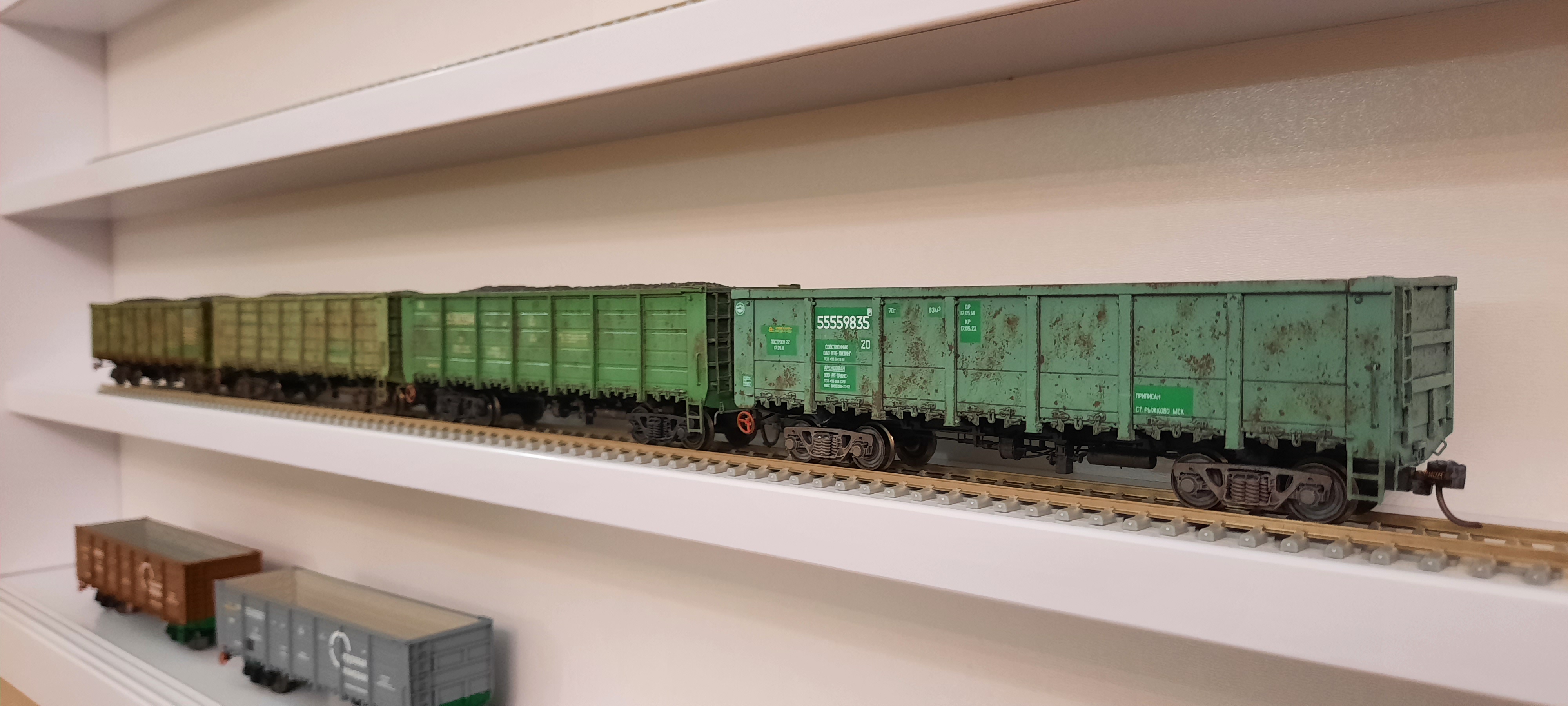

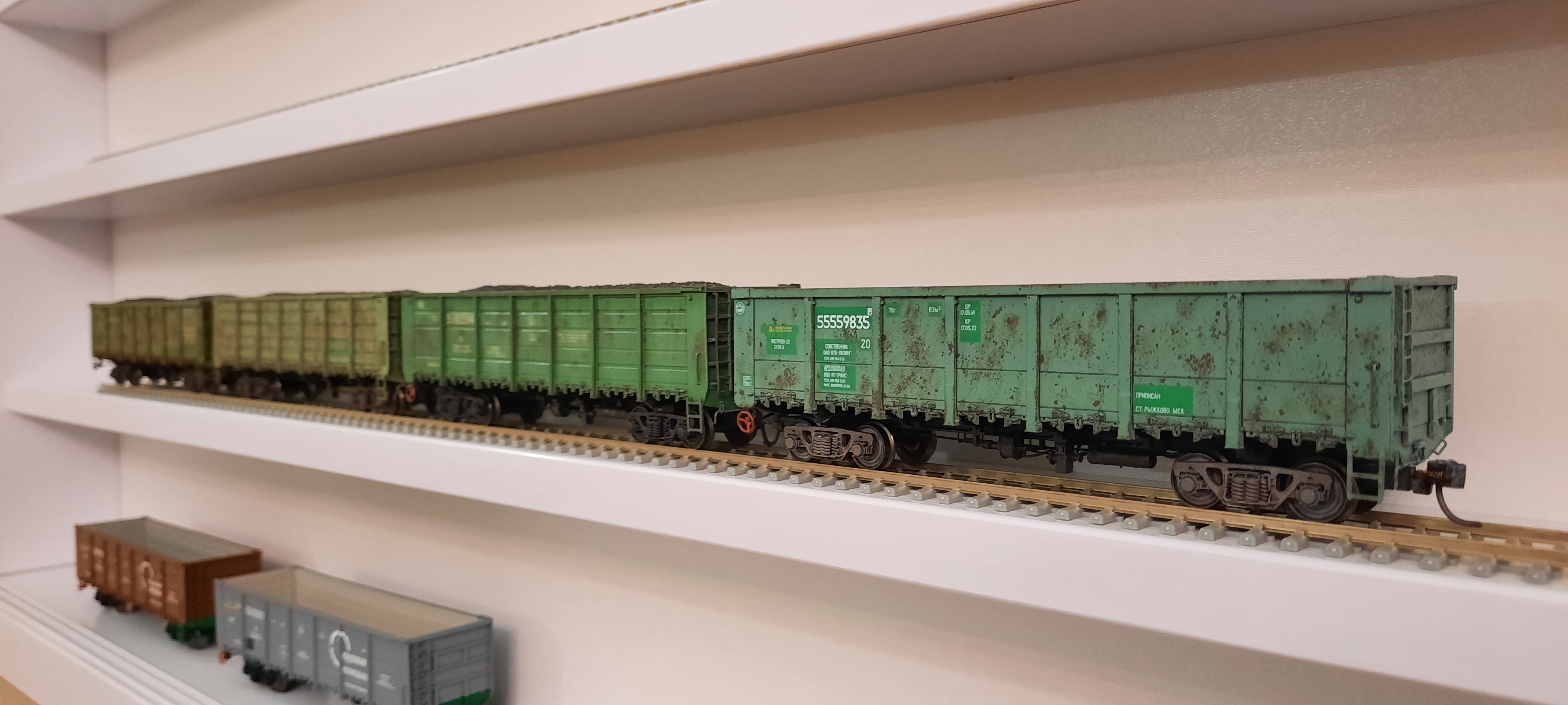

Степан, жили бы мы в одном городе, собрали бы состав совместный из одних полувагонов и гоняли бы по макету)))prcmoskva писав:Докрасил один полувагон, точнее кит Павла Андреева (перелив R-land) в 1/87 масштабе.
andrey-58
- Повідомлень: 146
- Имя: andrey
- Звідки: Кемерово
- Has thanked: 186 times
- Been thanked: 114 times
Сделано хорошо, но на мой взгляд структура ржавчины крупновата...А в общем смотрится довольно жизненно.Leonid Popov писав:.........
prcmoskva
- Повідомлень: 144
- Имя: Степан
- Has thanked: 59 times
- Been thanked: 131 times
Без сомнения бы покатали)) и не только полувагоны) катать есть что)) отлично вы сделали состаривание) я тоже изначально хотел солью попробовать состарить или жижа есть от аммо миг, но что то не рискнул.., еще один кит полувагона есть напечатанный на 3d принтере от Ивана Семенова.., может на нем попробуюLeonid Popov писав: Степан, жили бы мы в одном городе, собрали бы состав совместный из одних полувагонов и гоняли бы по макету)))

Андрей, спасибо за хороший отзыв!)andrey-58 писав:Сделано хорошо, но на мой взгляд структура ржавчины крупновата...А в общем смотрится довольно жизненно.Leonid Popov писав:.........
- Leonid Popov
- Повідомлень: 1053
- Имя: Leonid
- Звідки: Одеса
Хорошая подборка ПС, Степан!!!prcmoskva писав:Без сомнения бы покатали)) и не только полувагоны) катать есть что)) отлично вы сделали состаривание) я тоже изначально хотел солью попробовать состарить или жижа есть от аммо миг, но что то не рискнул.., еще один кит полувагона есть напечатанный на 3d принтере от Ивана Семенова.., может на нем попробуюLeonid Popov писав: Степан, жили бы мы в одном городе, собрали бы состав совместный из одних полувагонов и гоняли бы по макету)))

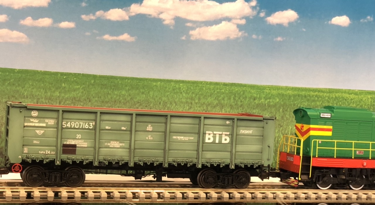

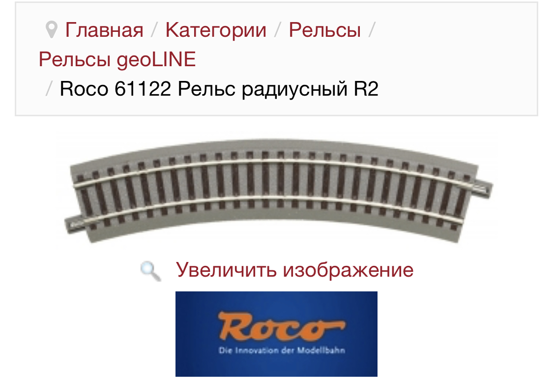

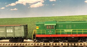

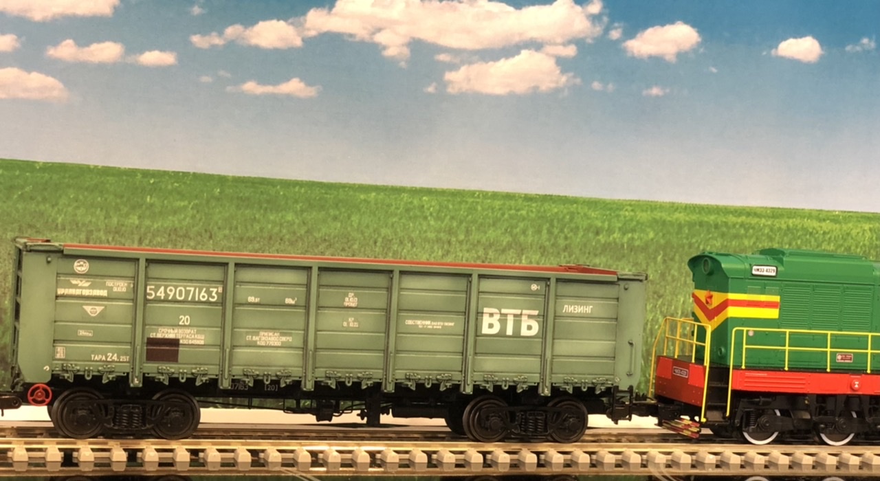

Степан, скажите пожалуйста, а ТЭП70 Ваш пройдёт без вагонов радиус Р2 Роко (360 мм) ? Там не будут выступающие по днищу части мешать повороту телег?
- Повідомлень: 1767
- Имя: Andrey
- Мой типоразмер: H0, N
- Has thanked: 12 times
- Been thanked: 91 times
Леонид, 360 мм радиус это Р1, а Р2 это 420 мм. или есть и по другому?Leonid Popov писав:Степан, скажите пожалуйста, а ТЭП70 Ваш пройдёт без вагонов радиус Р2 Роко (360 мм) ? Там не будут выступающие по днищу части мешать повороту телег?
- Leonid Popov
- Повідомлень: 1053
- Имя: Leonid
- Звідки: Одеса
У пико и роко разные радиусы: 360 по пико Р1, а у Роко Р2 - 358 мм.
prcmoskva
- Повідомлень: 144
- Имя: Степан
R2 роко геолайн проходит, я ссылку на видео давал чуть выше.. но проходит только сам лок.., с вагонами не проходит..,Leonid Popov писав:Степан, скажите пожалуйста, а ТЭП70 Ваш пройдёт без вагонов радиус Р2 Роко (360 мм) ? Там не будут выступающие по днищу части мешать повороту телег?
