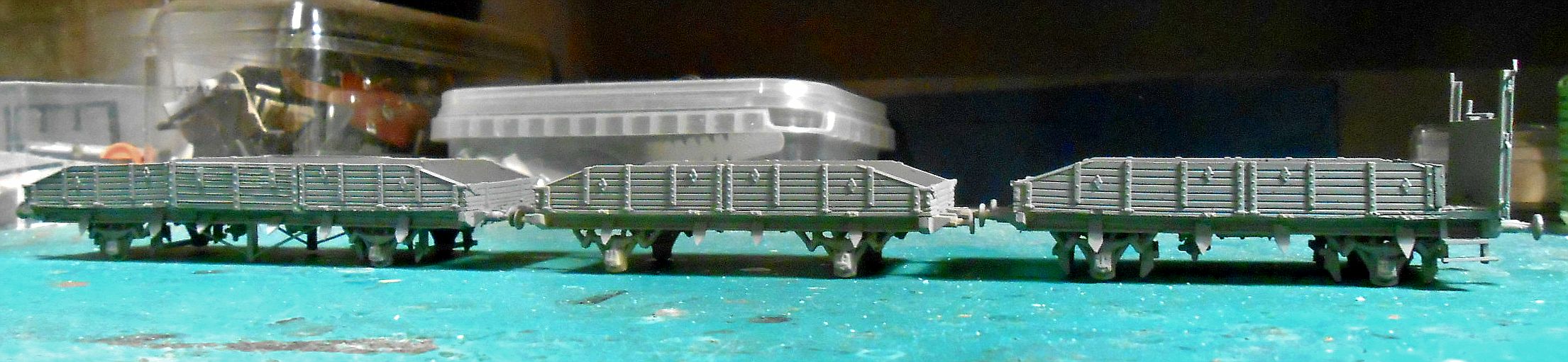

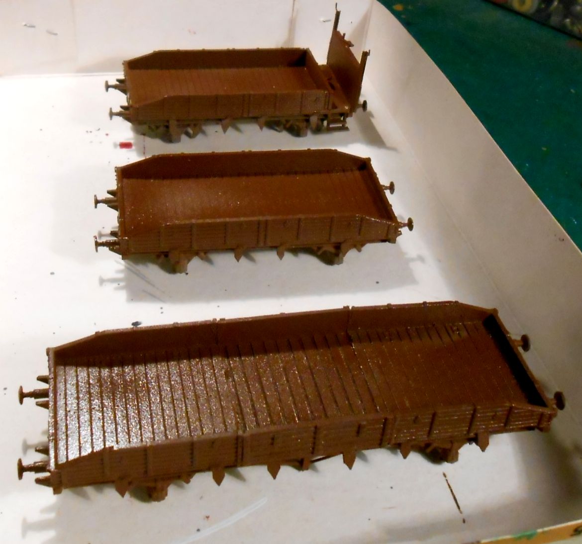

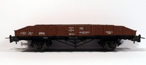

Немного фот рабочего процесса.
Свежезадутые вагоны.Решил красить конвеером.Краска автоэмаль,слитая в аэр.
Еще даже не высохна на фото.

Re: Советская платформа,20т
Можно было сразу красить красно-коричневым грунтом как основным цветом. Декали у тебя Сергея Попова, а они отлично ложатся на грунт без всякой предварительной подготовки поверхности. У меня, во всяком случае, на уксусе вроде нормально получалось - не серебрятся.Stinky писав:... в шоколаде

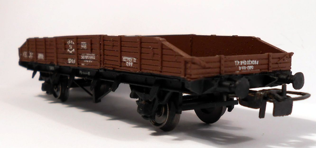

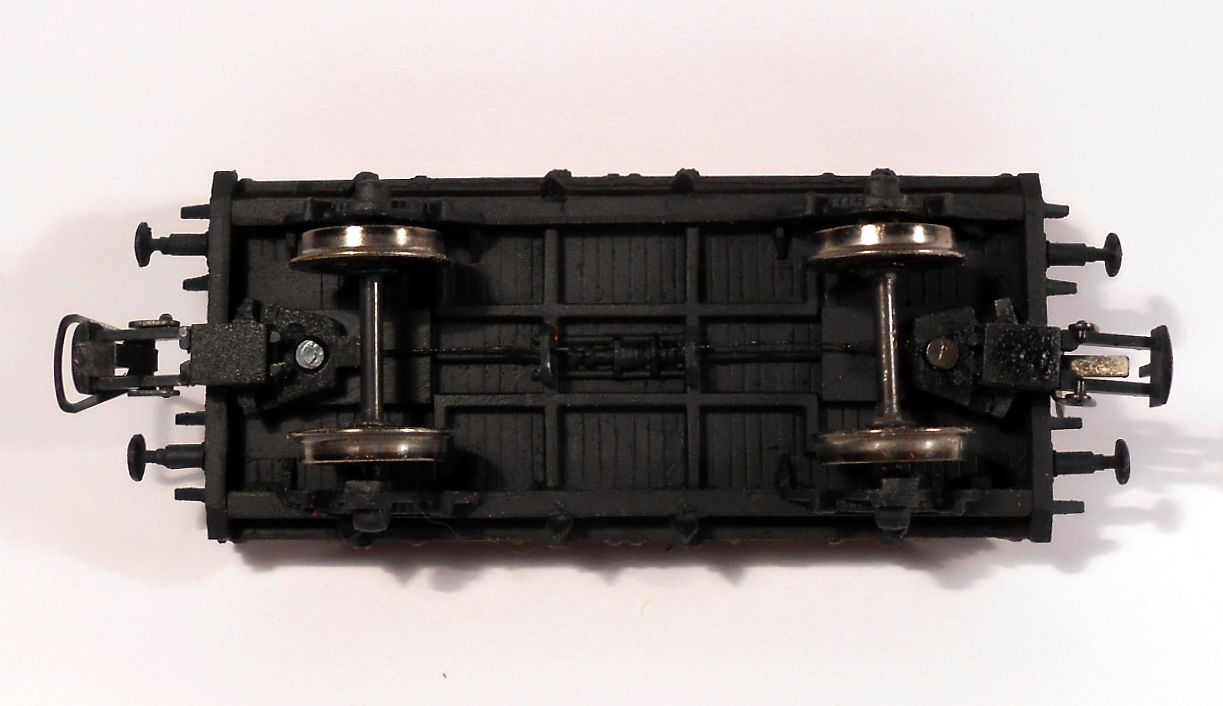

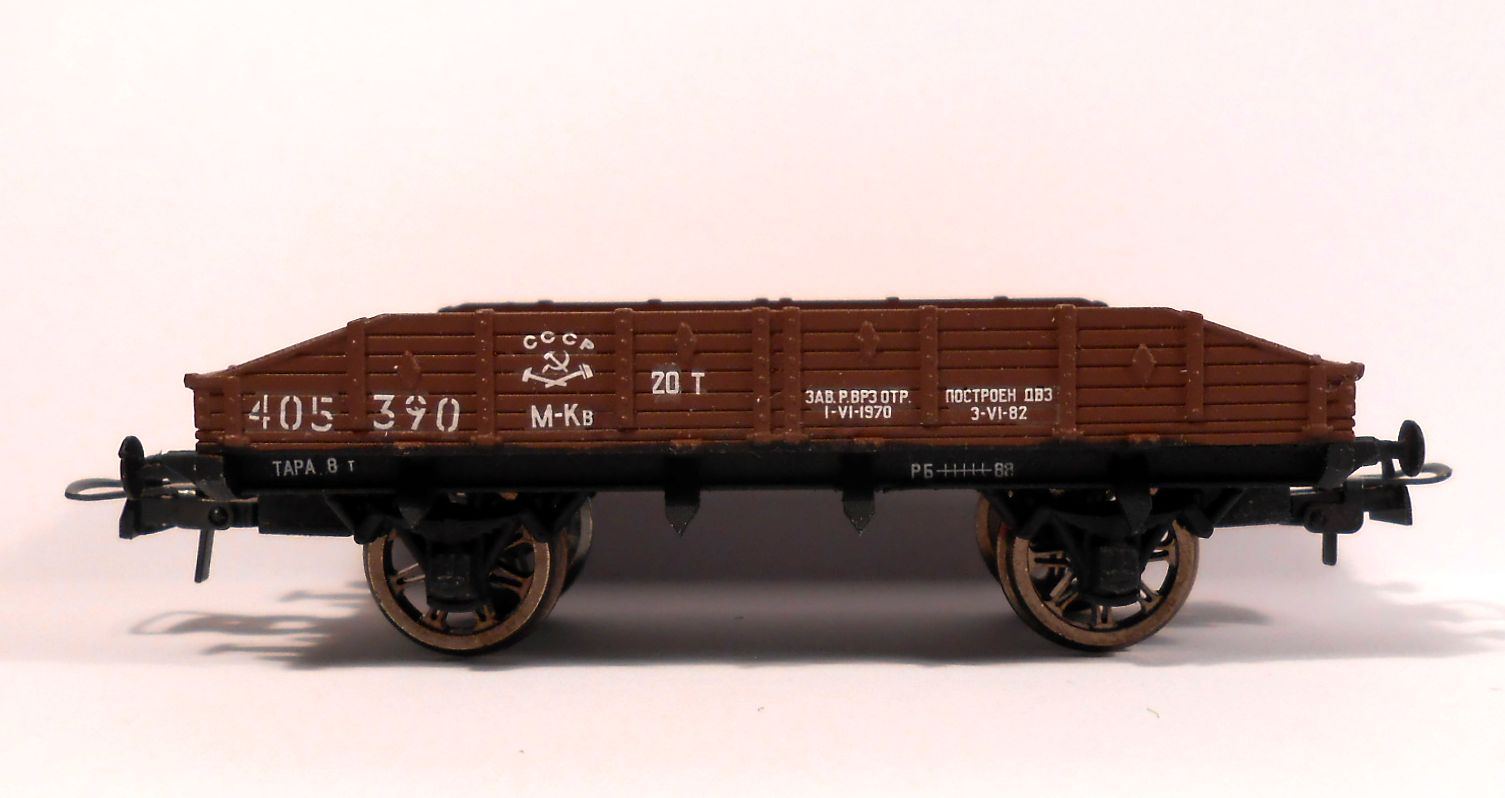

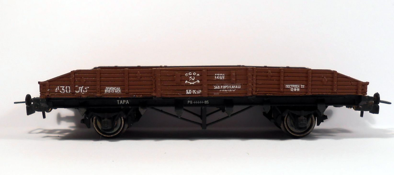

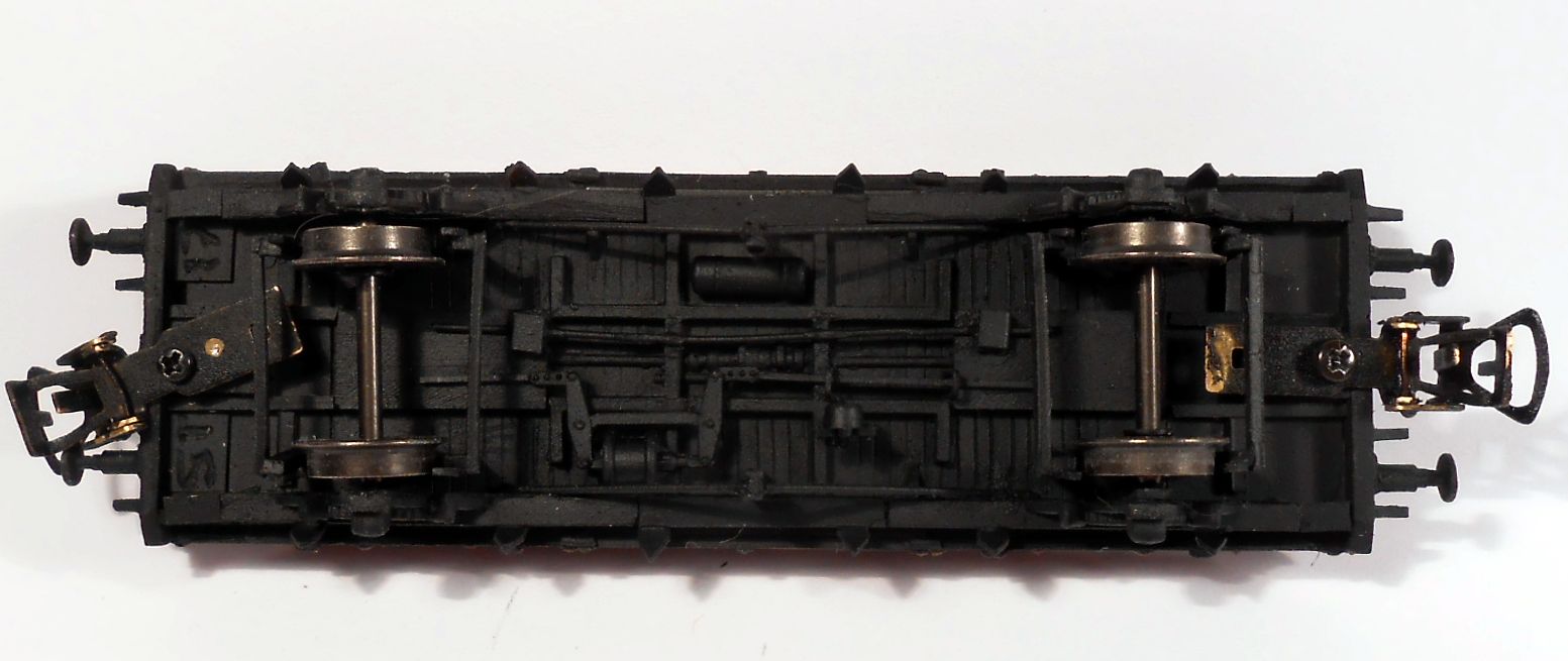

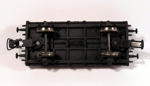

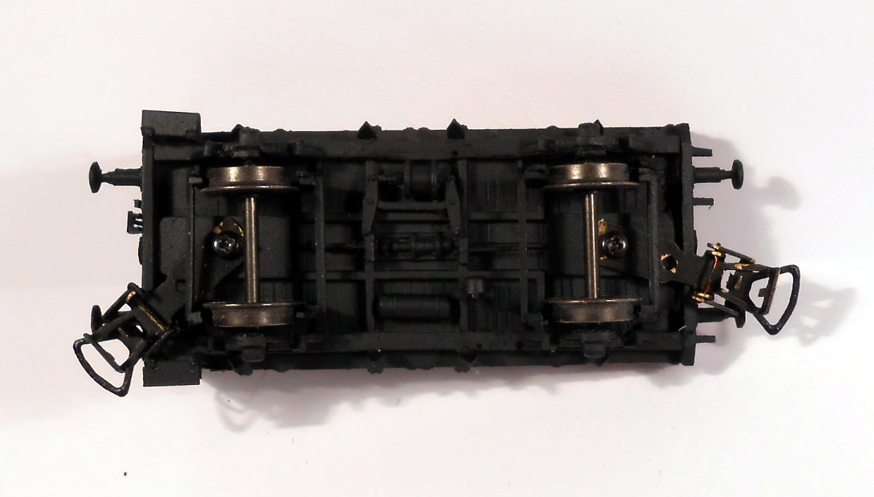

Похоже, что замечание о некоторой хулиганской манере исполнения возымело действие - платформа выполнена очень аккуратно.
Удачно и оригинально решён вопрос с поводками сцепок - красиво и гармонично вписались в общую картину подвагонного оборудования.
Очень удачная модель. Особо радует, что делаешь себе.
И похоже, что ты забрал у Владлена последний комплект колёс на спицах...
Мне не особо нужны двойные спицы, но за неимением других, рассчитывал на эти...

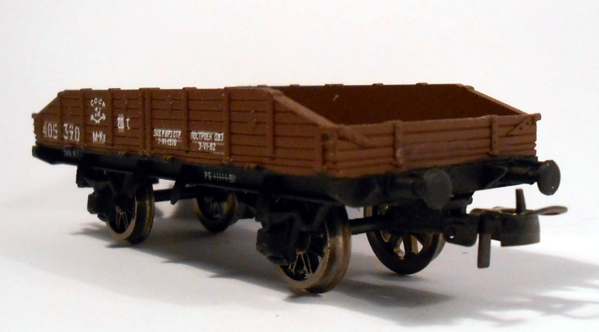

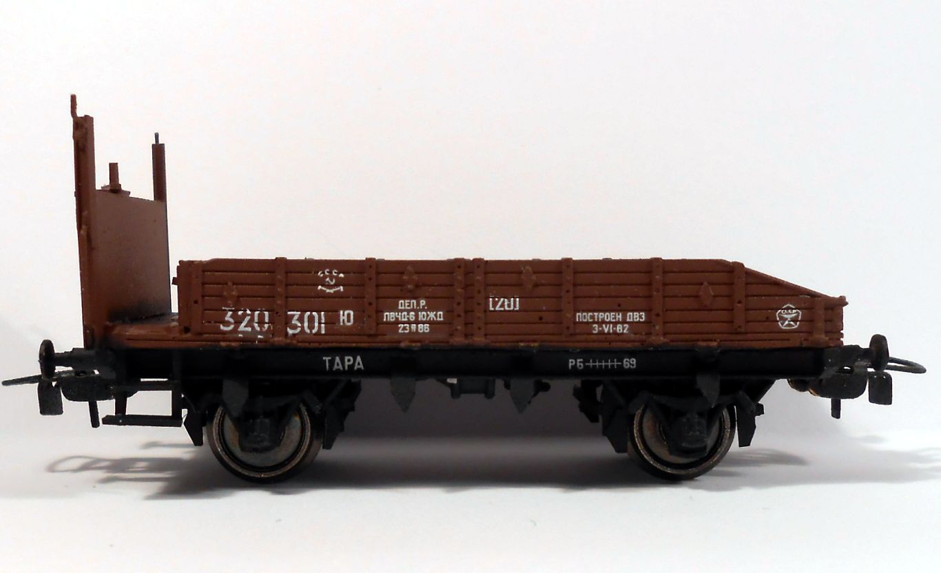

Не угадал.У меня более надежный поставщик материалов.youdmit писав:И похоже, что ты забрал у Владлена последний комплект колёс на спицах...Мне не особо нужны двойные спицы, но за неимением других, рассчитывал на эти...
Так да,какой то там Бахман.Диаметр конский,но для раннего совка сгодится.Колёса "модные", двух-спицовые, это случаем на 1:76 "англичане"?

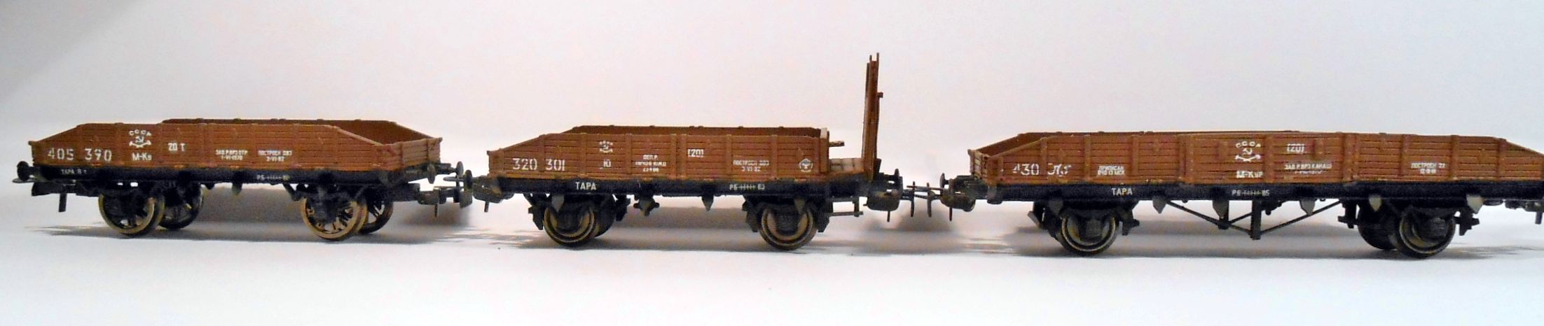

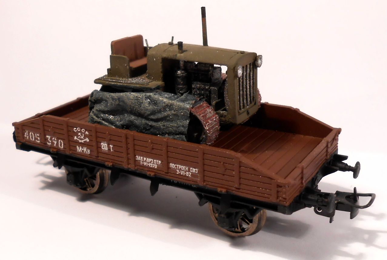

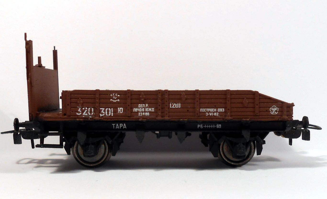

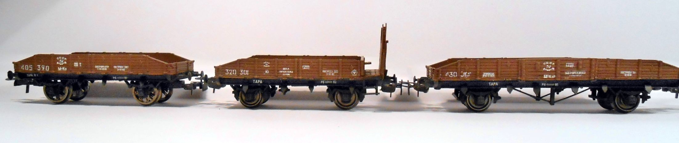

Продолжу показ платформ.А то вчера по тех причинам не все запостил.
И так вторая... Ну и третья... Всей толпой... Кстати устаканил мотокосилку.Встала как родная.
Красивый получился состав. Не перестаю радоваться, что Стинка занялся отечественной тематикой.
Трактор на платформе заиграл. В одиночестве был не столь живописен.

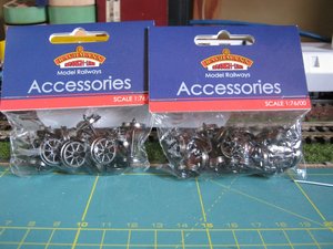

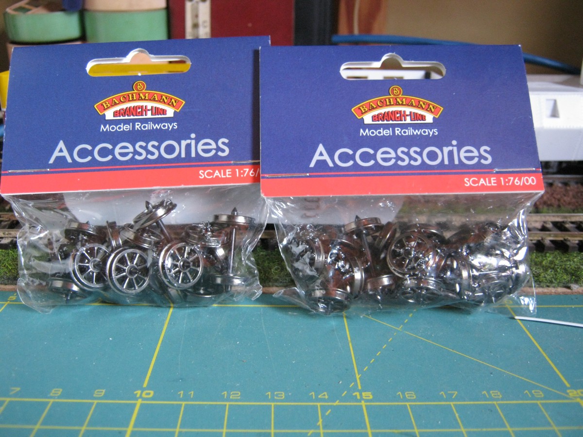

Вот так выглядит упаковка. Только в моём случае спицы были одинарные. Хорошие были колёса...
Металлические колесные пары спицованные,фирмы Бранч-Лайн (входит в Бахманн).Арт.36-028. Колесные пары двойные изолированные. Спицы двойные.Stinky писав:какой то там Бахман.

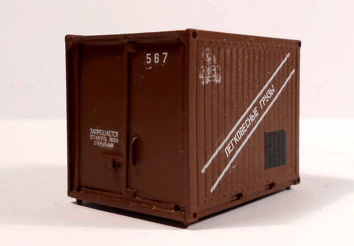

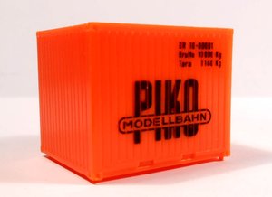

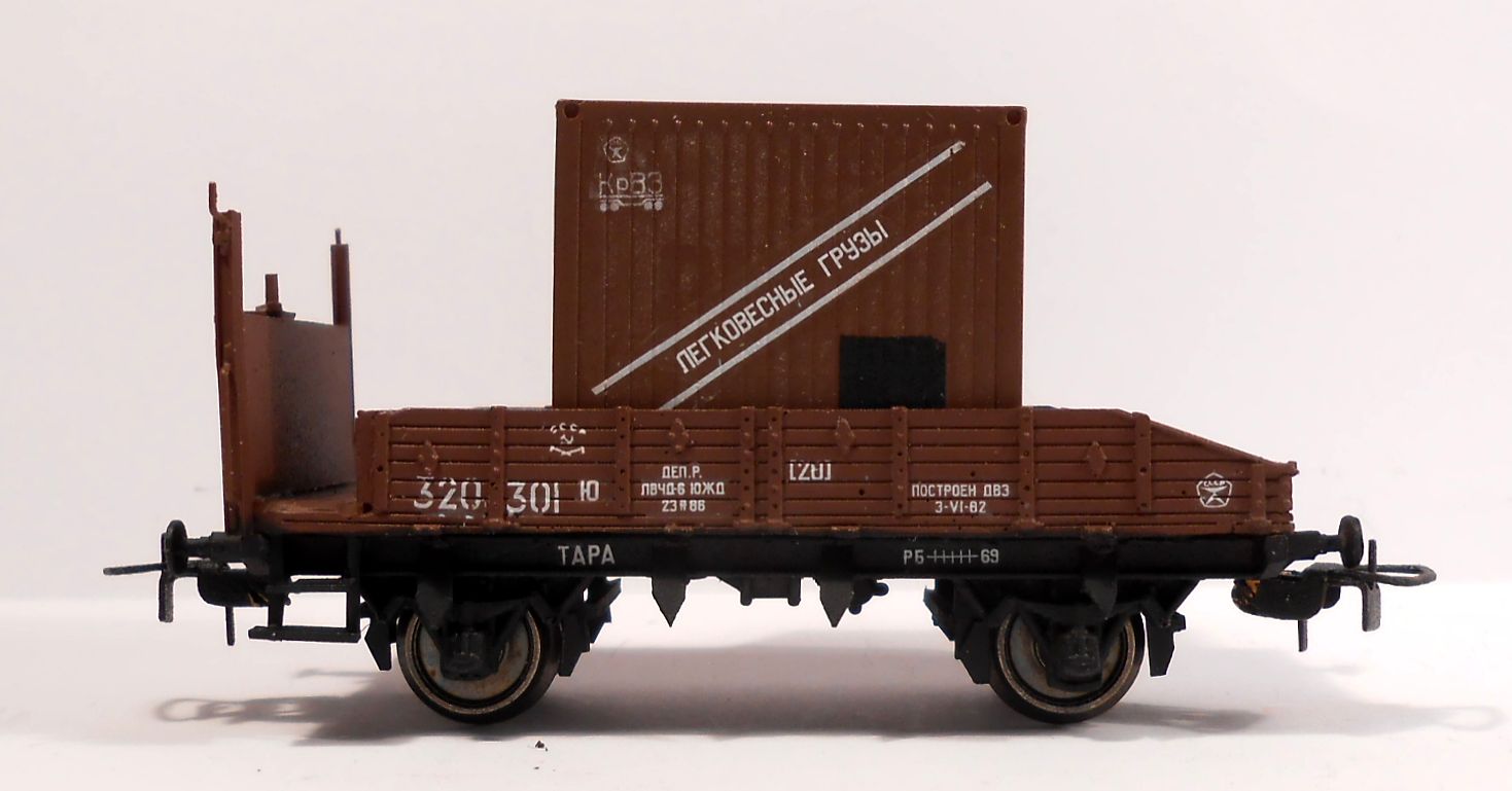

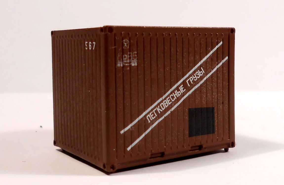

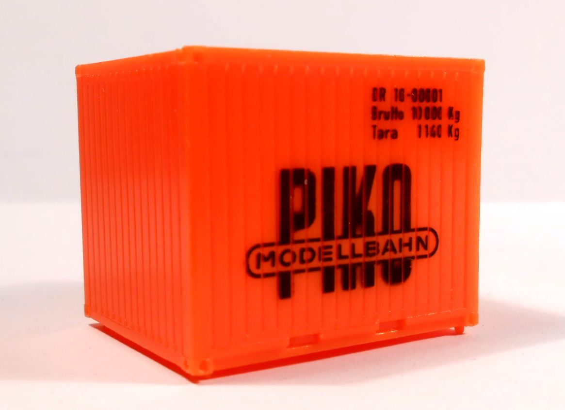

Микро продвижение по совку.
У камрада ребёнок играл списанными из эксплуатации 10т контейнерами Пико.Перевозил покемонов. Был выменян за шоколадку.
Контейнер целостность сохранил,из потерь только распашные двери.
Не беда,подумал Штирлиц и запилил совко ящик для перевозки шапок-ушанок.
Проблема грузов в платформы постепенно решается.
Рестайлинг оранжевой игрушки сделан на отлично, в эксплуатацию введен "настоящий" контейнер СЖД, смотрится шикарно.
Что это за такие интересные "чудачные" декольки? Самодельные? или остатки?, не могу даже представить от чего они могли бы быть.

Очередной раз убеждаюсь, что в дело идёт всё, если включить фантазию и приложить руку. И если моделист не поведен полностью на вкладывании в чертежи и тому подобное, то в итоге, из всего, можно получить конфетку.

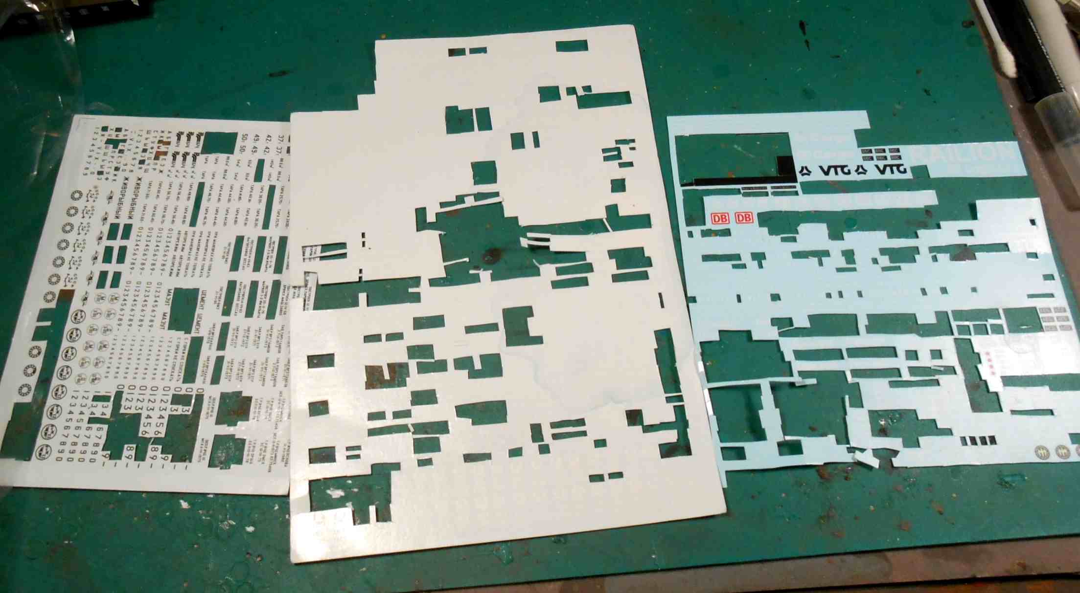

Спасибо за коментарии.
Подложка тонкая,но твердая,хрупкая.Возможно дэкам просто много лет.
Вообще после кучи выпущенных
вагонов дэки выглядят так: Поэтому выбор надписей не особо широкий.
Лепим из того что есть.
Декольки подарил Игорь(Бурбон),откуда они я не знаю.По виду похоже на напечатанные на фотобумаге.Barbosa_ писав:Что это за такие интересные "чудачные" декольки? Самодельные? или остатки?, не могу даже представить от чего они могли бы быть.

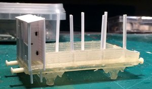

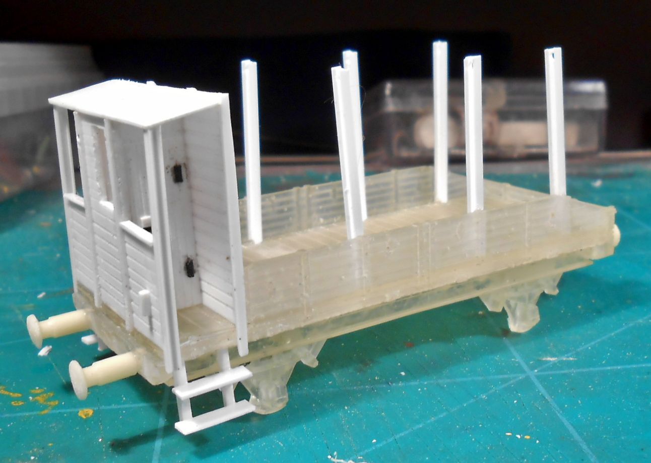

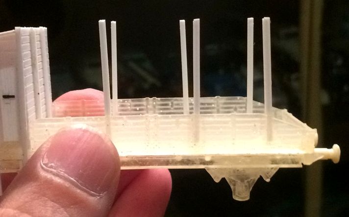

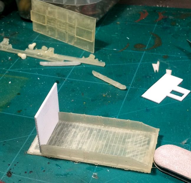

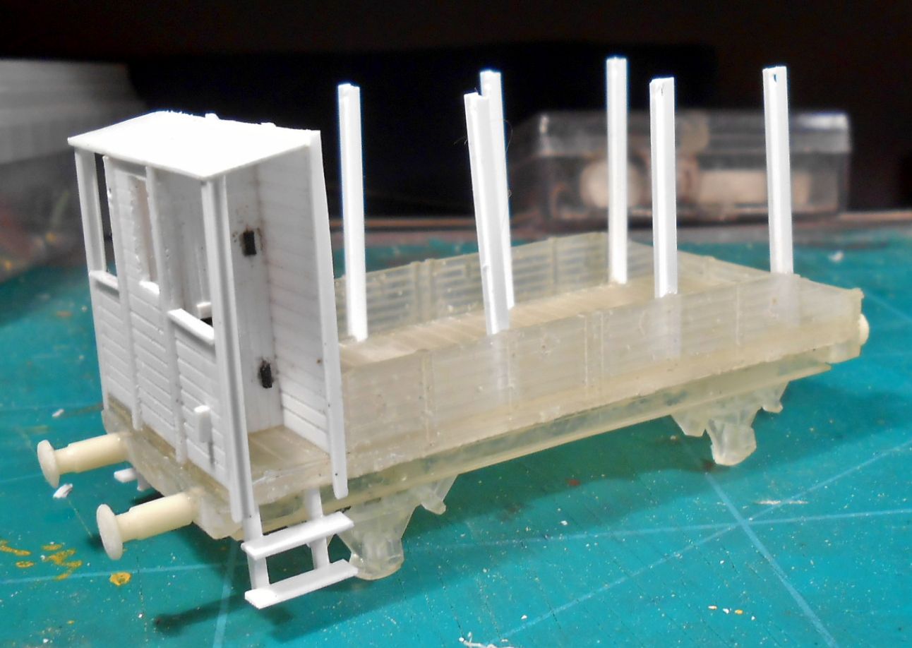

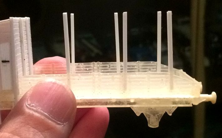

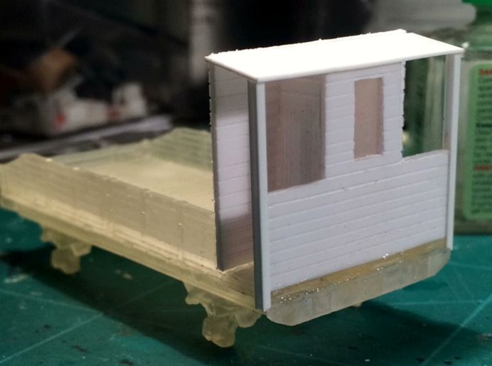

На фоне впечатлений от попиливания советского леспромхоза решил родить платформу
для перевозки леса в хлыстах.С цепочками.Для брутальности.
Базовые детали
традиционно египетские.Спасибо Олегу.
Остальное полистирол.
Естественным желанием также было сделать её отличной от остальных двухосок в коллекции.
Поэтому переходная площадь будет закрытого типа. Стойки кажутся кривые,но на самом деле это не так.
Пока напилил так.Продолжение следует.
Хорошо пошел запил!
Надо тебе цепи подогнать, у меня они все равно без дела лежат.

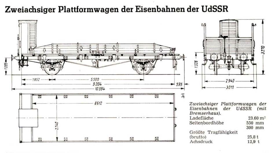

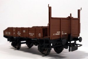

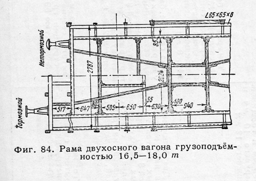

Обычная платформа с базой 5500мм. При царском периоде строили с грузоподьемностью 12,5т до 18т
При советах строили на 20т грузоподьемность, с хребтовыми мет.балками в раме что давало потом возможность поставить автосцепки.
Среди таких платформ были и с тормозными площадками, до перехода на автотормоза
А вот...
Коротких платформ на раме НТВ не производили серийно, но перестраивали из крытых товарных вагонов тип НТВ.
Однако тормозных площадок такие не имели,
учитывая время переделок и итак невеликую погрузочную площадь.
http://www.scaletrainsclub.com/board/vi ... =46&t=2211
http://www.scaletrainsclub.com/board/vi ... =46&t=2210
А вот...
Да так... посту Санёк-69
И в качестве сомнения реализма короткой платформы с тормозной площадкой так как в моделе.
Надо заметить что тормазной Крытый вагон НТВ с базой 3810мм имел удлинненую раму с одного торца где размещали тормозильщика.Такие вагоны ставили каждым пятым тк только на них были колодки. Тоже самое можно было б предположить и для платформ на раме НТВ. А не как в модели
Когда вагоны начали переводить на пневмотормоза, площадки тормозильщика уже становились ненужны.
Про проект ЦВКБ ВОВАТ 1932 года - можно чертеж ? чертеж и фото с тормозной площадкой?
Сомневаюсь что эти вагоны строили с нуля.
Ведь сами НТВ с базой 3810мм строили в основном при РИ МПС, а - "в 1920-х гг., произошло постепенное прекращение строительства НТВ", с деревяно-металлической рамой. Потом шли модернизации.
Советы строили и 20тонный крытый вагон "канадского" типа, с металл. рамой, но платформ на его базе не строили.
Зачем строить с нуля, коротенькие платформы, когда сотнями тысяч строили платформы с базой 5500мм,
мало того строили уже массово 4х-осные платформы серийно.
Но, имелся массив старых крытых товарных НТВ, из которым делали в том числе платформы и пр., уже с двухстронники колодками и авто-тормазами.
Про Марганцевые много говорили но пока их происхождение сомнительно. Как и существование.
названия.
_________________________________
но эт все так офтоп, модель же делается как творчество на тему?
