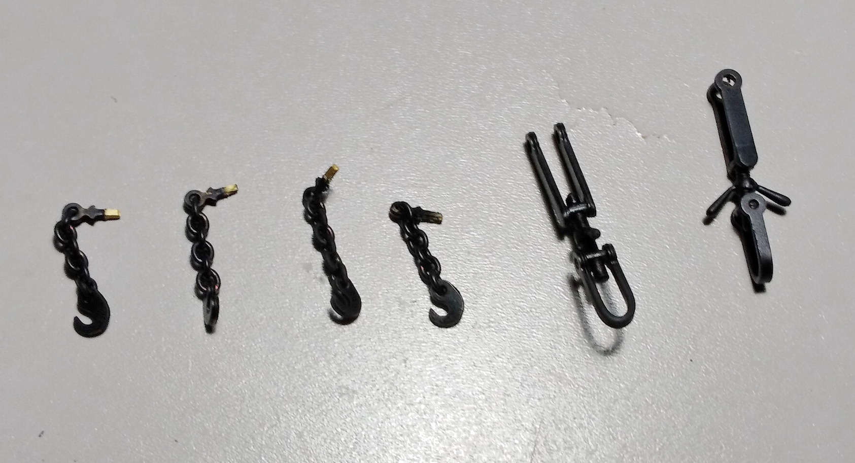

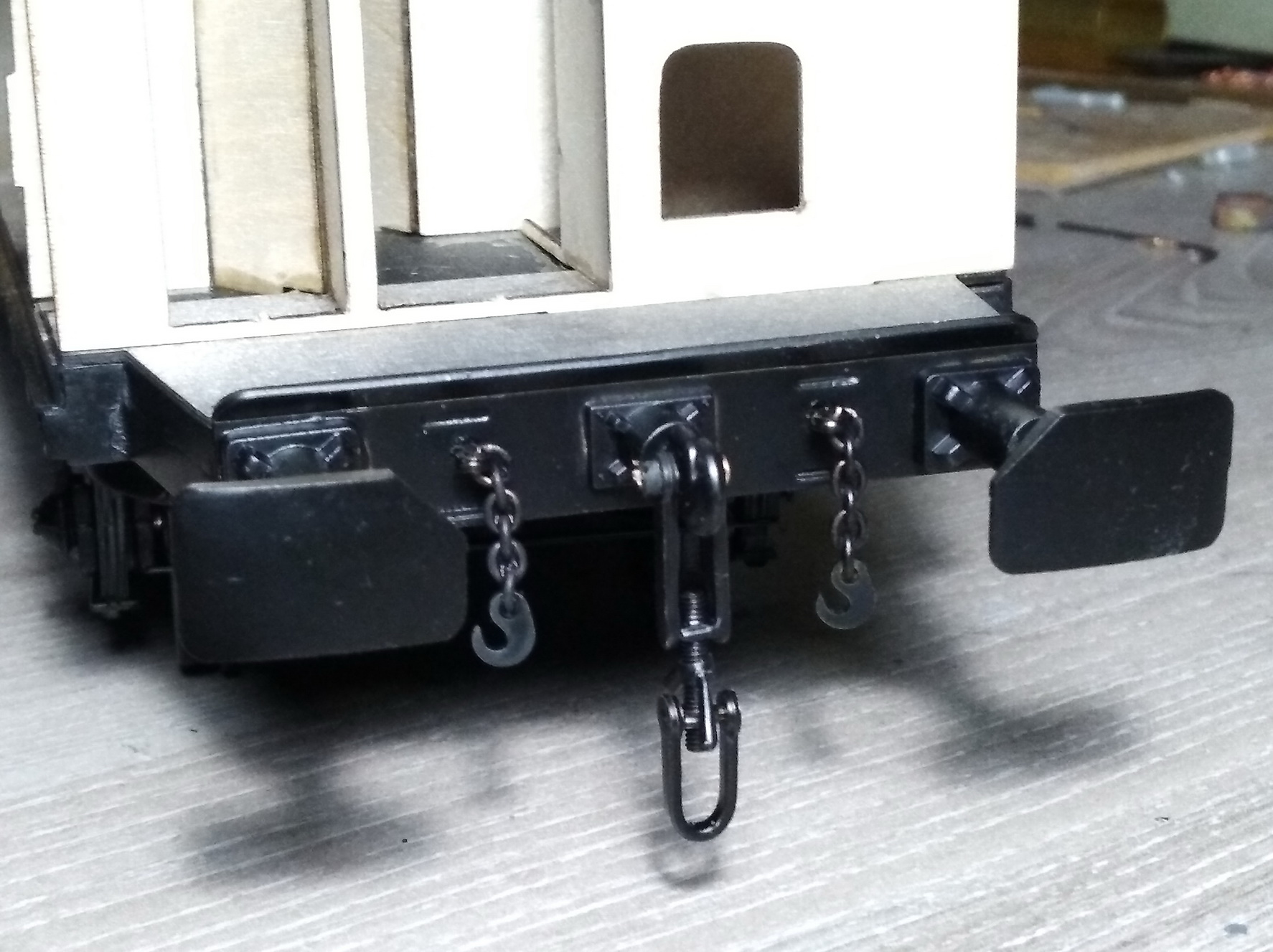

Телеги высохли и отправились на предназначенные им места. Сцепки и мелочь тоже готовы.
Сцепки пришлось немного доделывать для соответствия прототипу.

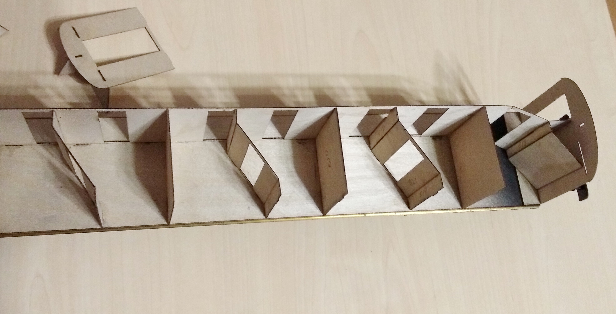

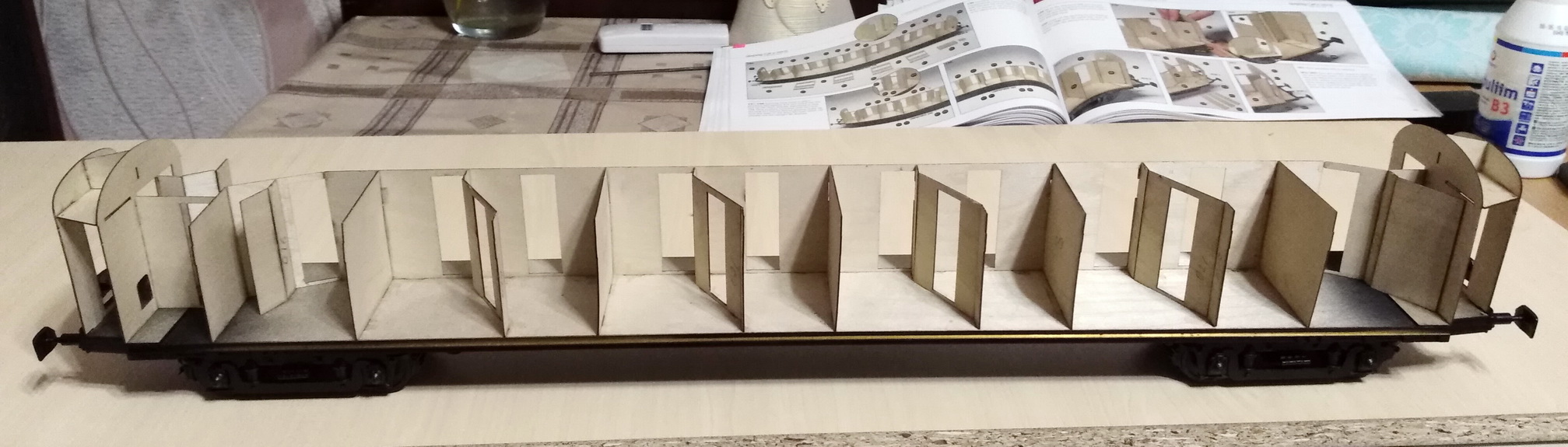

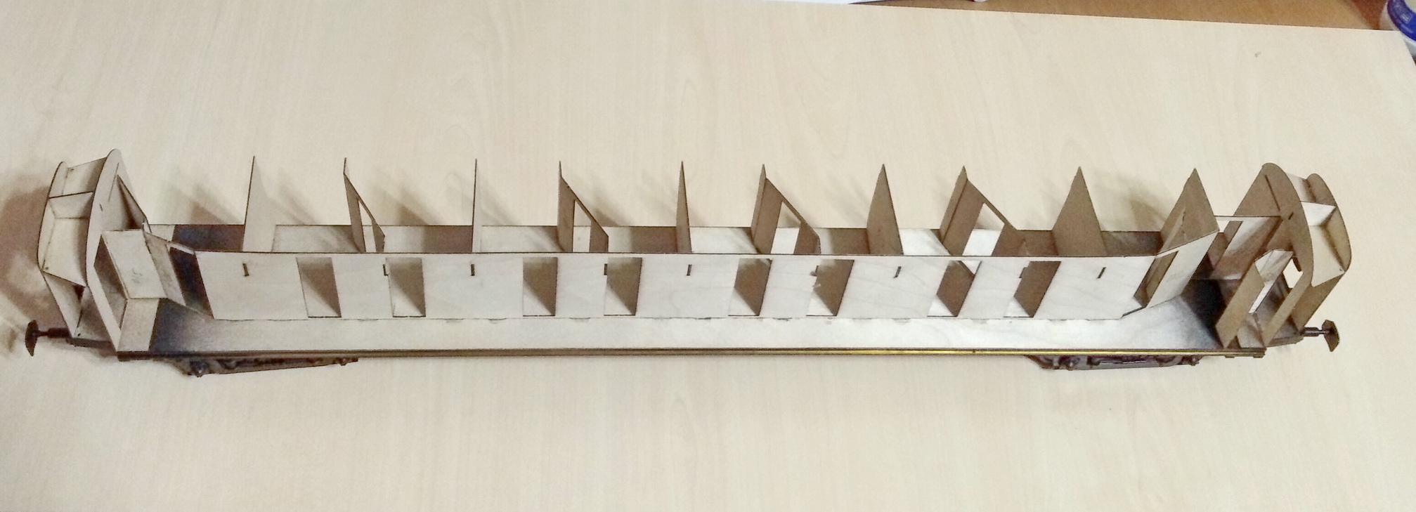

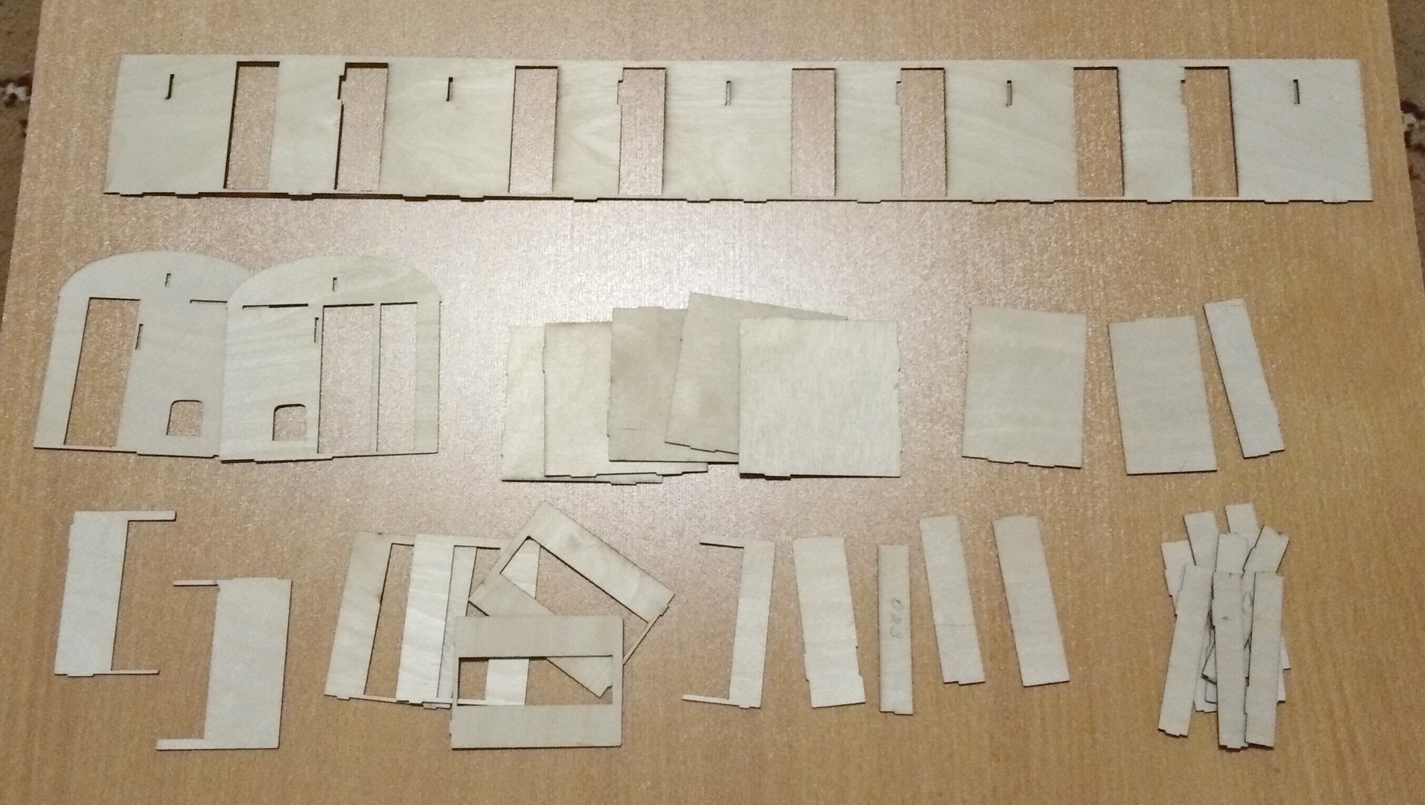

Рама почти готова (кроме подвагонных ящиков - ещё не окрашены, но спаяны), дошла очередь и до внутрянки вагона.

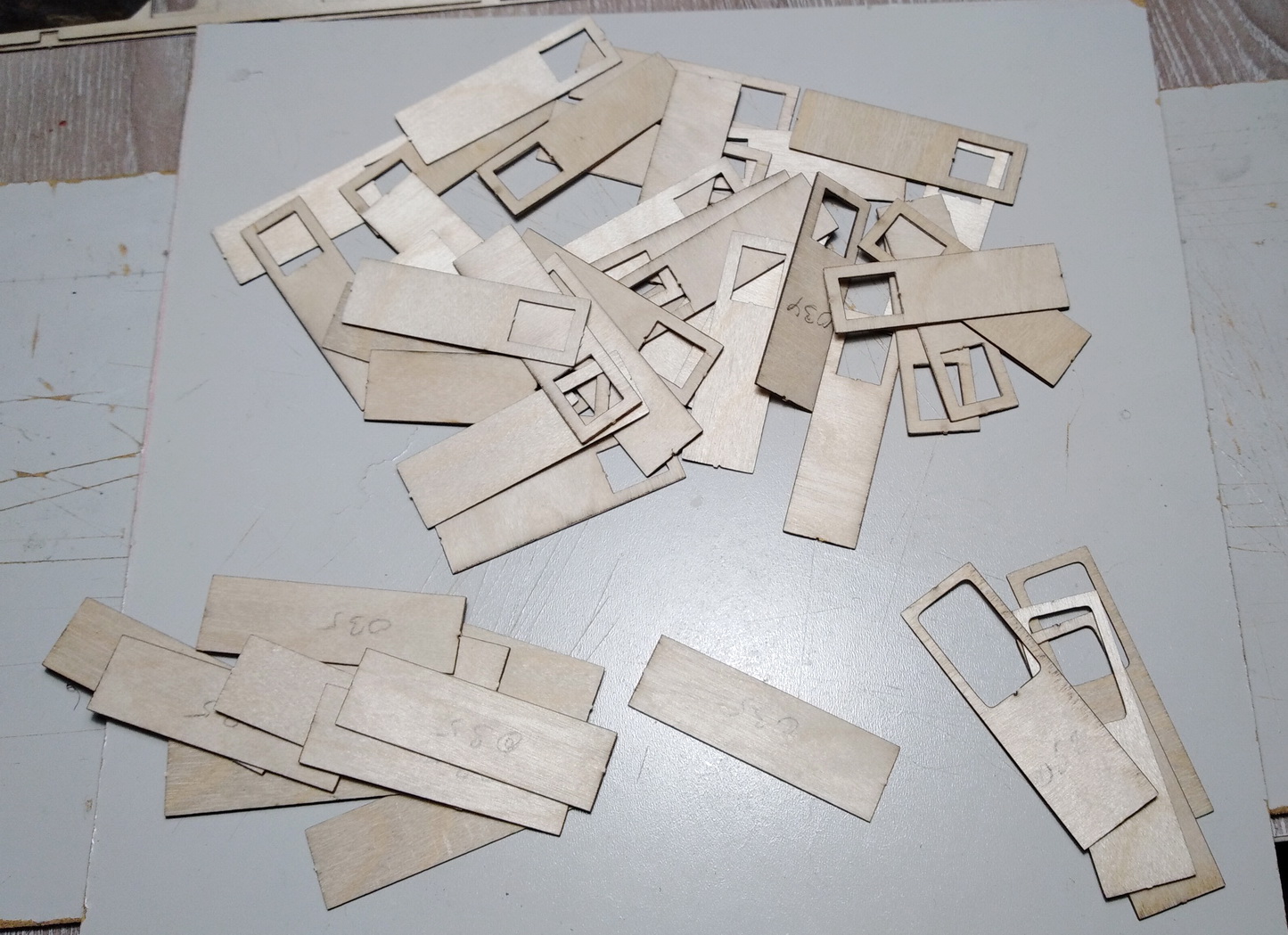

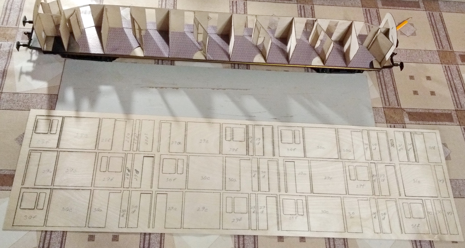

В первую очередь - средний слой переборок из шпона 0,8 мм. Все детали (31 шт) на клей к полу вагона. Потом с обеих сторон они будут оклеиваться ещё слоем шпона с бумагой. Тамбуры пока не приклеиваются для удобства доступа при дальнейшей установке интерьера Вся эта конструкция на сутки отправляется на просушку.

"Конструктор" начинает становиться вагоном.
Следующий этап внутрянка?

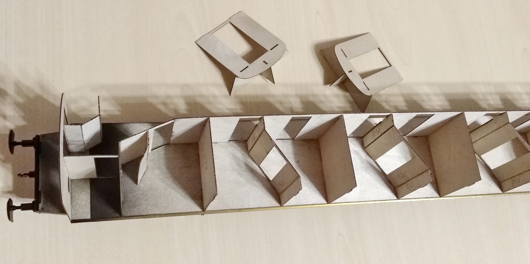

Да, уже похоже на вагон. Внутрянкой уже занимаюсь. Первый этап - пол. Фото позже выложу.Eisenbahn_H0 писав:"Конструктор" начинает становиться вагоном.

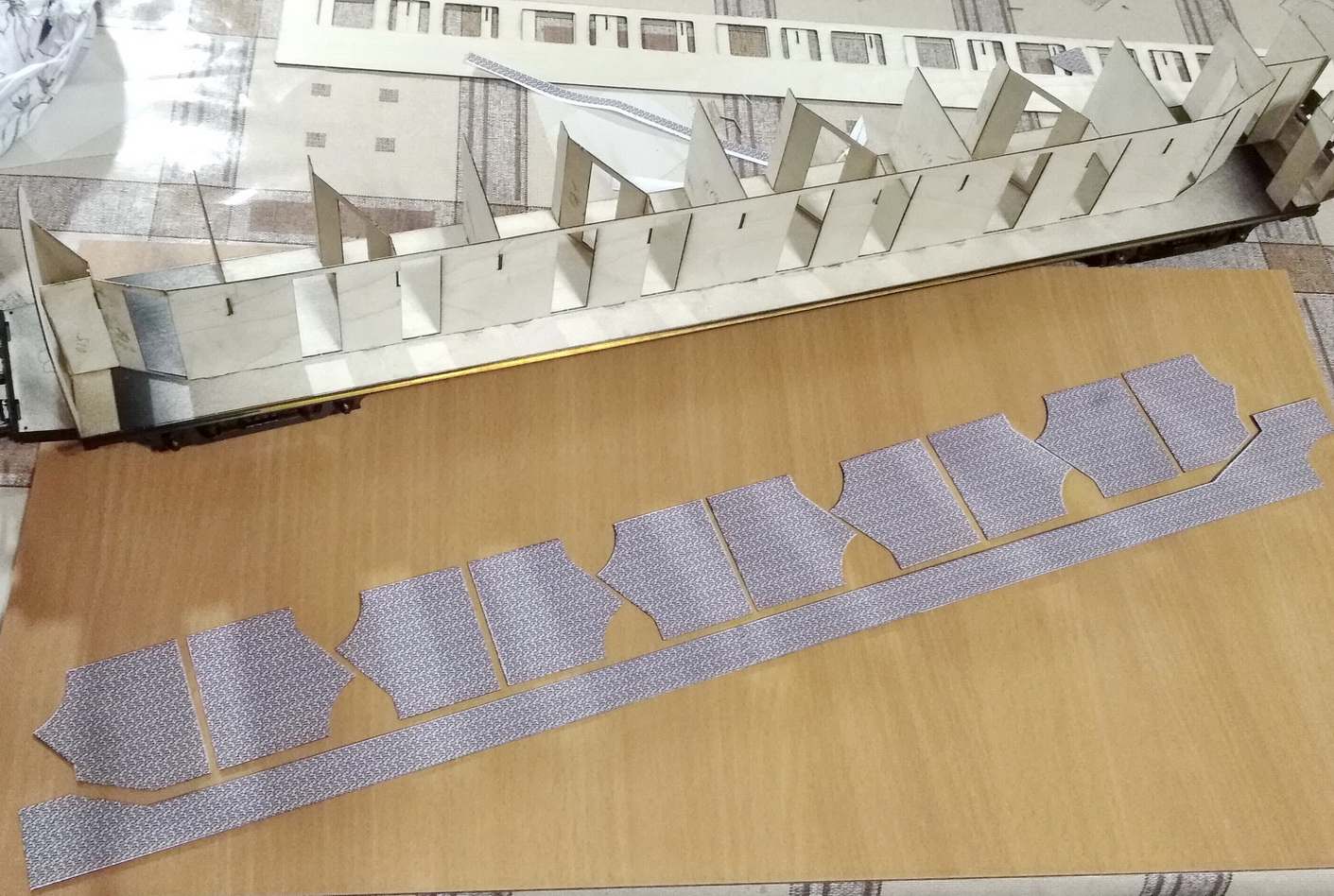

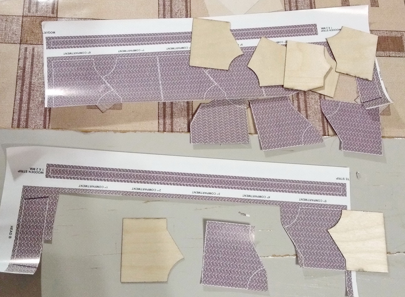

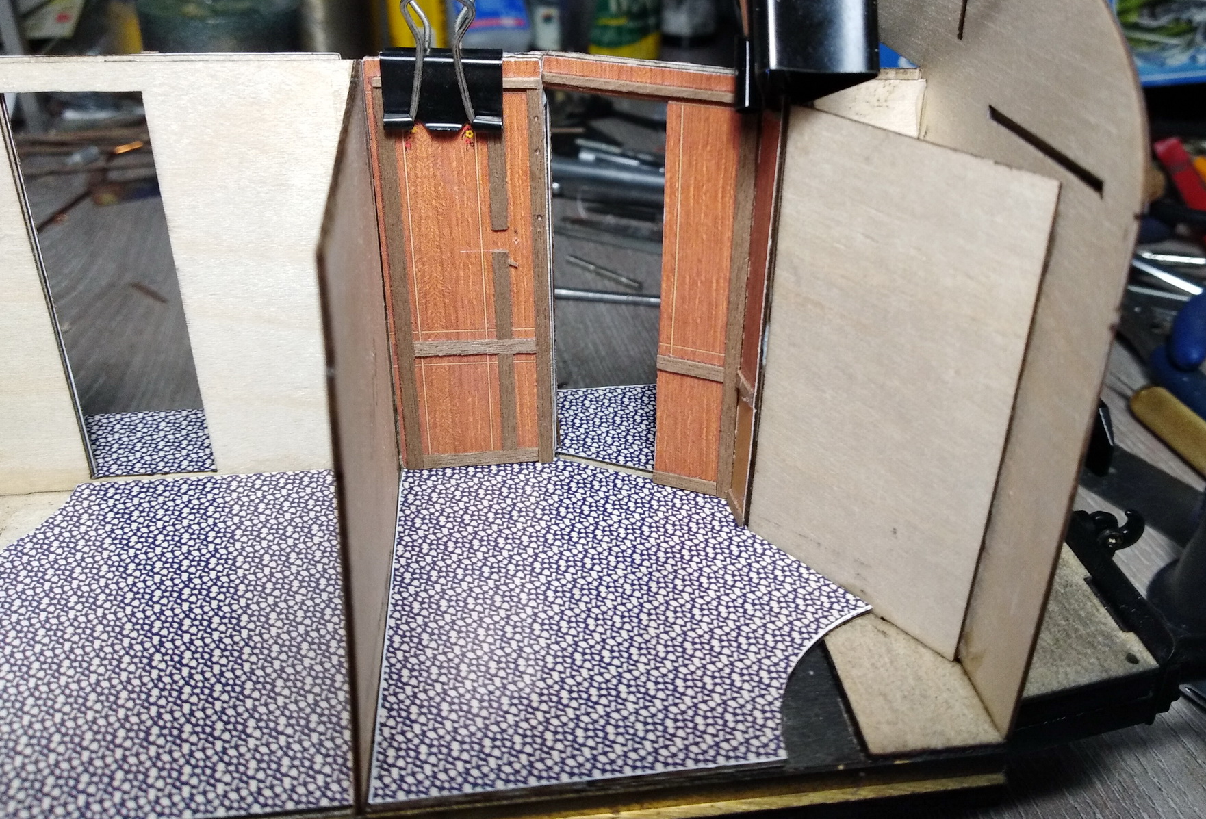

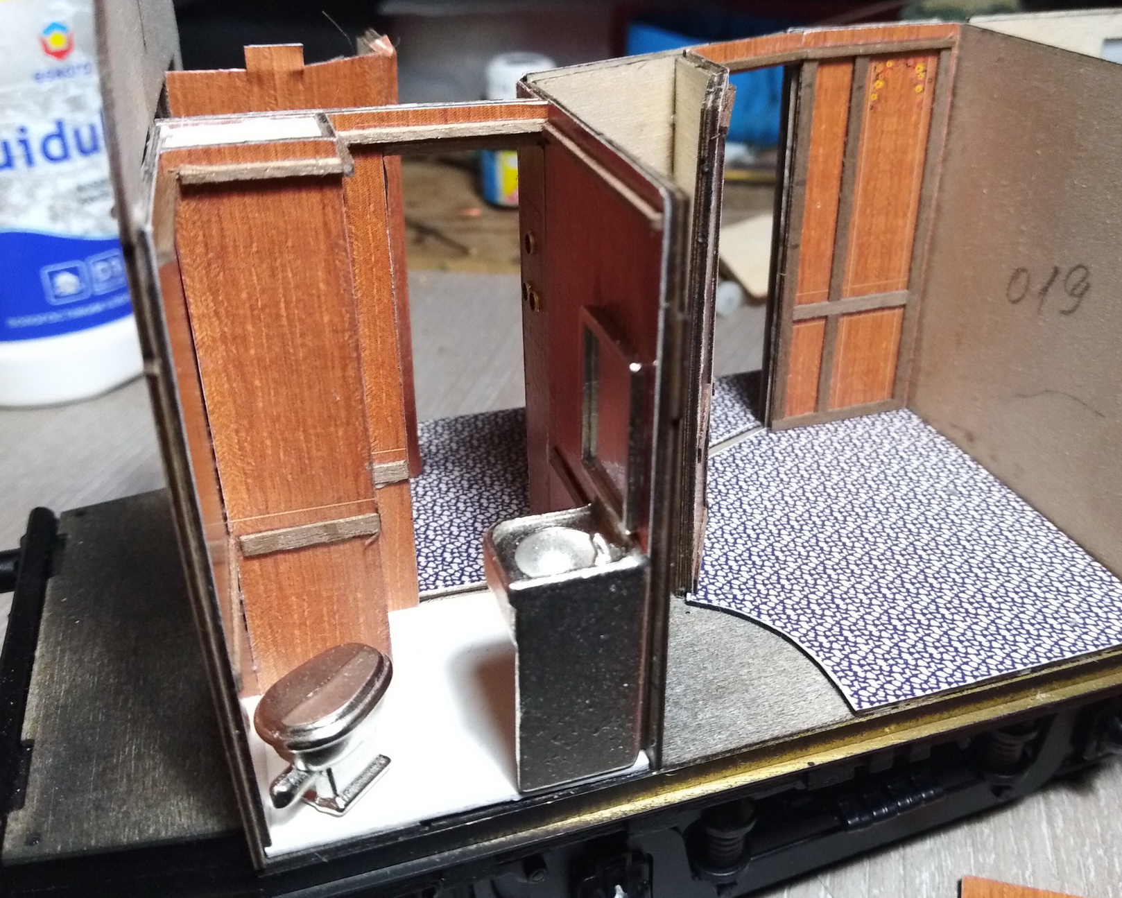

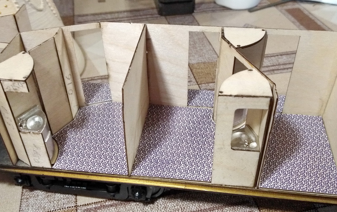

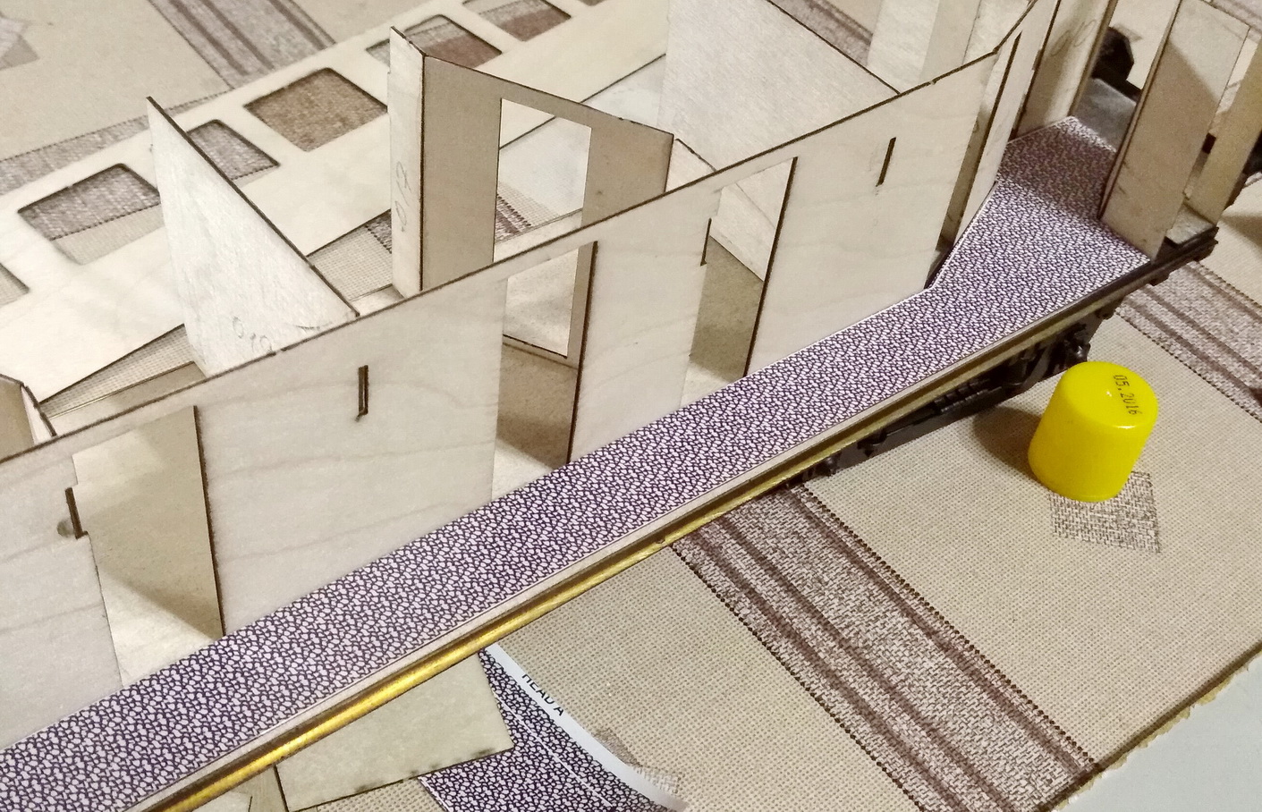

Как и обещал, начал работать с интерьером. Пол.
Принцип что стен, что пола одинаков - отпечатанный рисунок клеится на шпон. Потом этот сендвич - на уже установленные переборки. Толщина стен в итоге составит 2,5 мм.

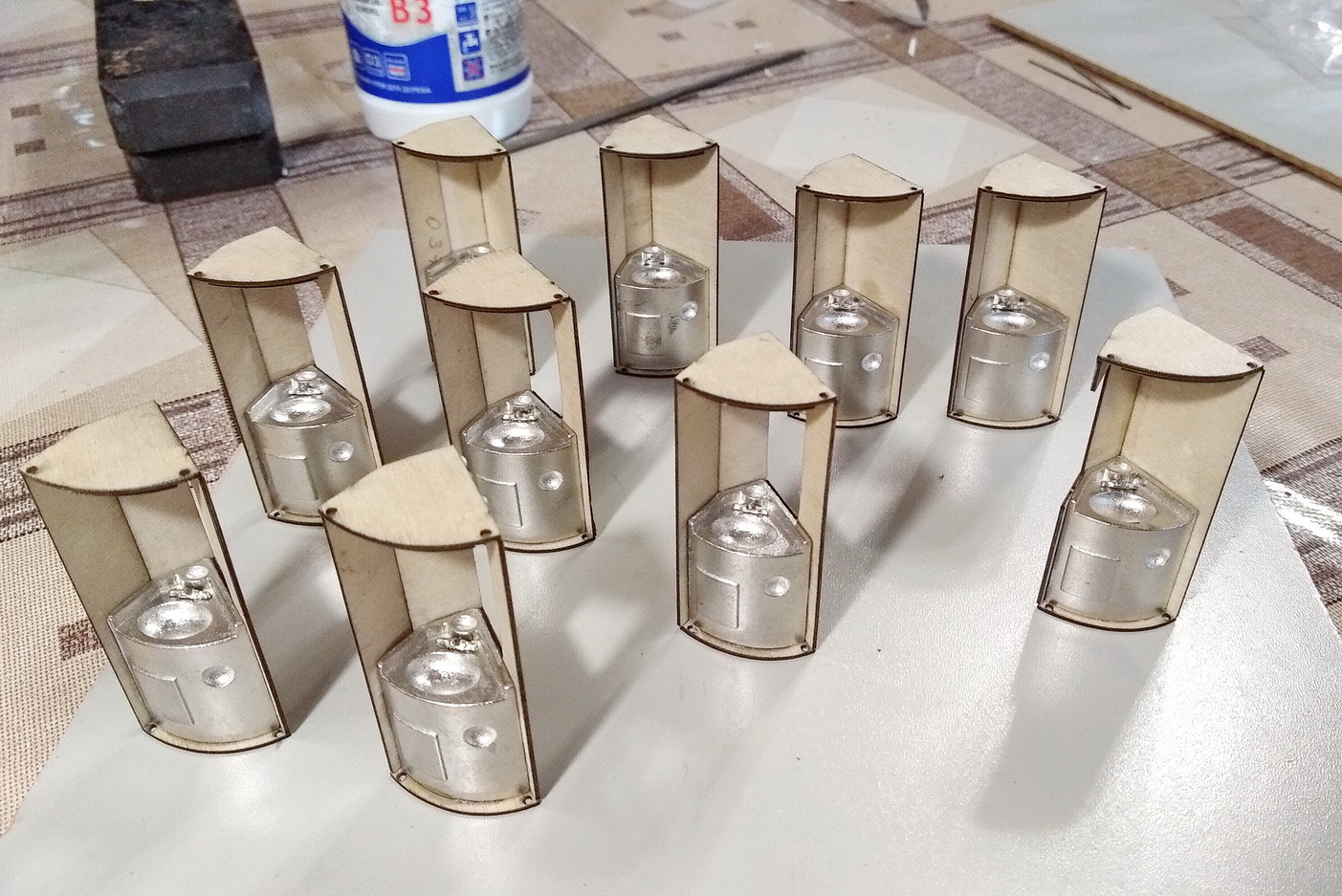

Дальше занялся умывальниками. Не сфоткал гору заготовок. 10 отсеков, каждый отсек клеится из 6-ти фанерных деталей + сам умывальник. Потом ещё будут открывающиеся двери (фототравление, из двух половин), мыльницы, баночки, зеркала и т.п. на стенки. Это всё уже надо будет предварительно красить. Ну, "далі буде". Пока так: Ну и прикинул их размещение в вагоне. Сейчас всё это сохнет после грунтовки и первого слоя краски.
P.S. Один умывальник оказался с браком. На нём не оказалось крана со смесителем. Выпасть не мог, на остальных они вклеены, черта с два отдерёшь (попробовал). Ну ничего страшного, сделаю.

Чем клеится бумага на шпон?Потом под пресс?
Умывальнички прикольно выглядят.
- Njkz72
- Повідомлень: 525
- Имя: Анатолий
- Звідки: Николаев
- Has thanked: 335 times
- Been thanked: 432 times
Re: Спальный вагон №3533 Orient Express 1929.
Использую клей-карандаш, только от него бумага не морщится. И под пресс не надо, пальцем разгладил и всё.Stinky писав:Чем клеится бумага на шпон?Потом под пресс?

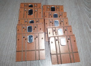

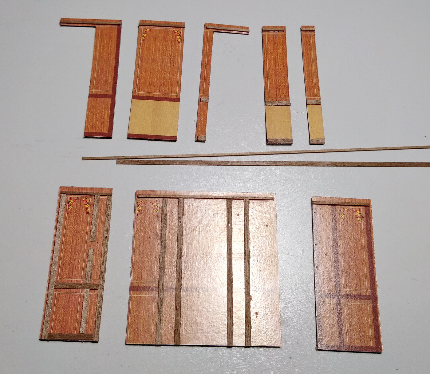

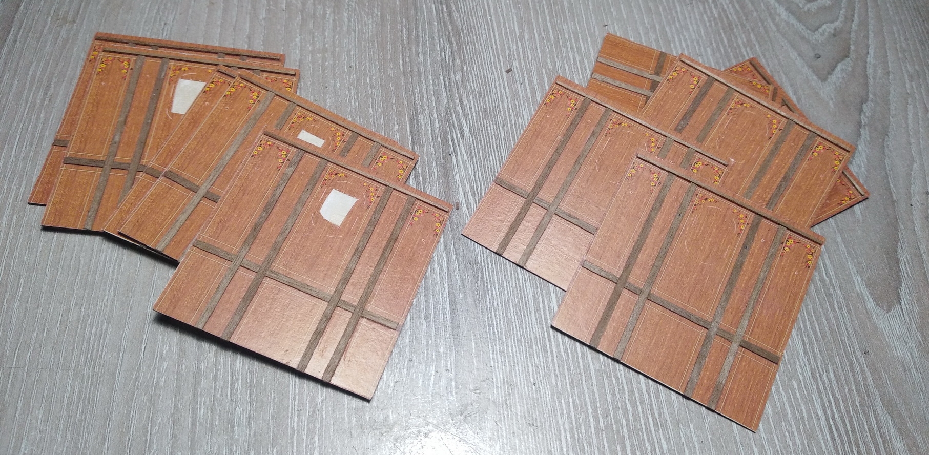

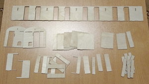

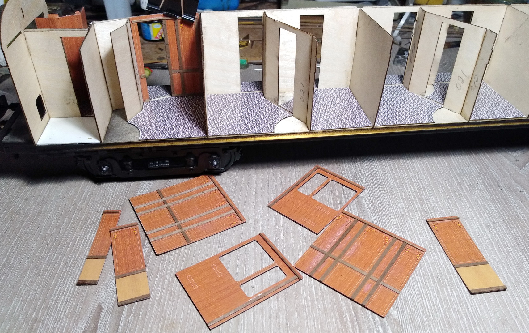

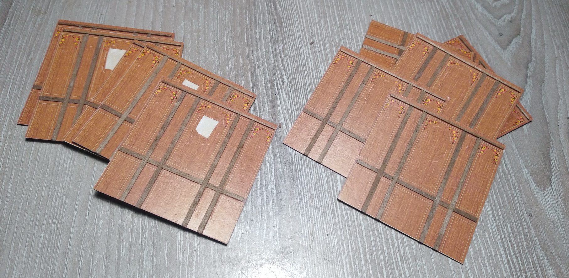

Пока особо показывать нечего. Занимаюсь отделкой интерьера - долго и нудно. Это все заготовки на интерьер купе. На одно купе - 6 деталей. Плюс двери в коридор и в соседнее купе. Ещё две длинные детали для коридора.
На шпон клеится бумага с основным рисунком, сверху на бумагу ещё узенькие полоски темного шпона.
Так все 10 купе, 2 тамбура, туалет и коридор. Готовые панели планирую потом задуть глянцевым (или полу-матовым) лаком.
Мне тоже кажется это правильным,более выразительным будет фактура.Хотя можетNjkz72 писав: Готовые панели планирую потом задуть глянцевым (или полу-матовым) лаком.
быть прототип был лакированный конечно...

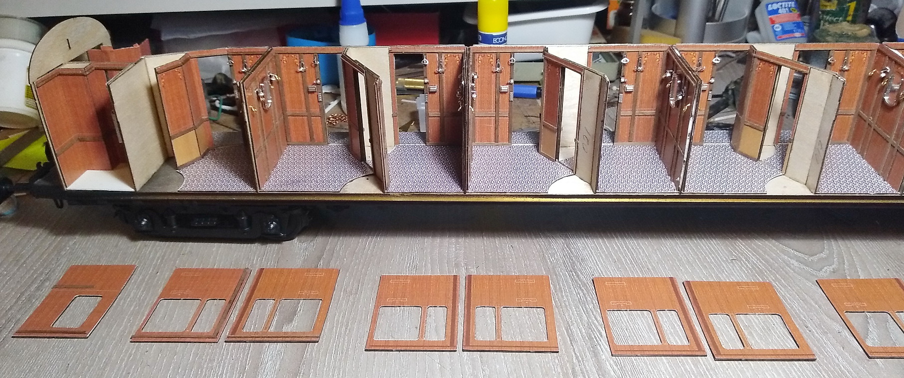

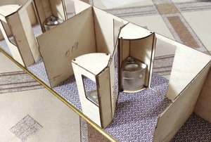

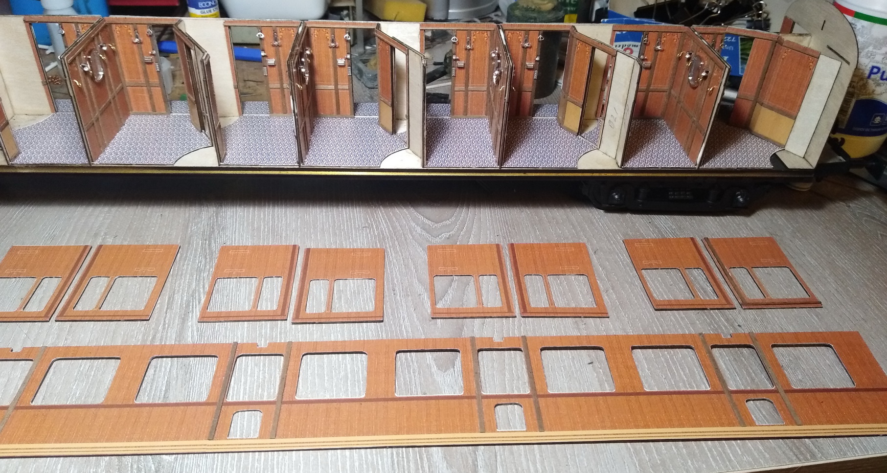

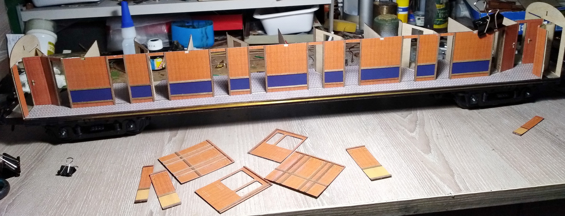

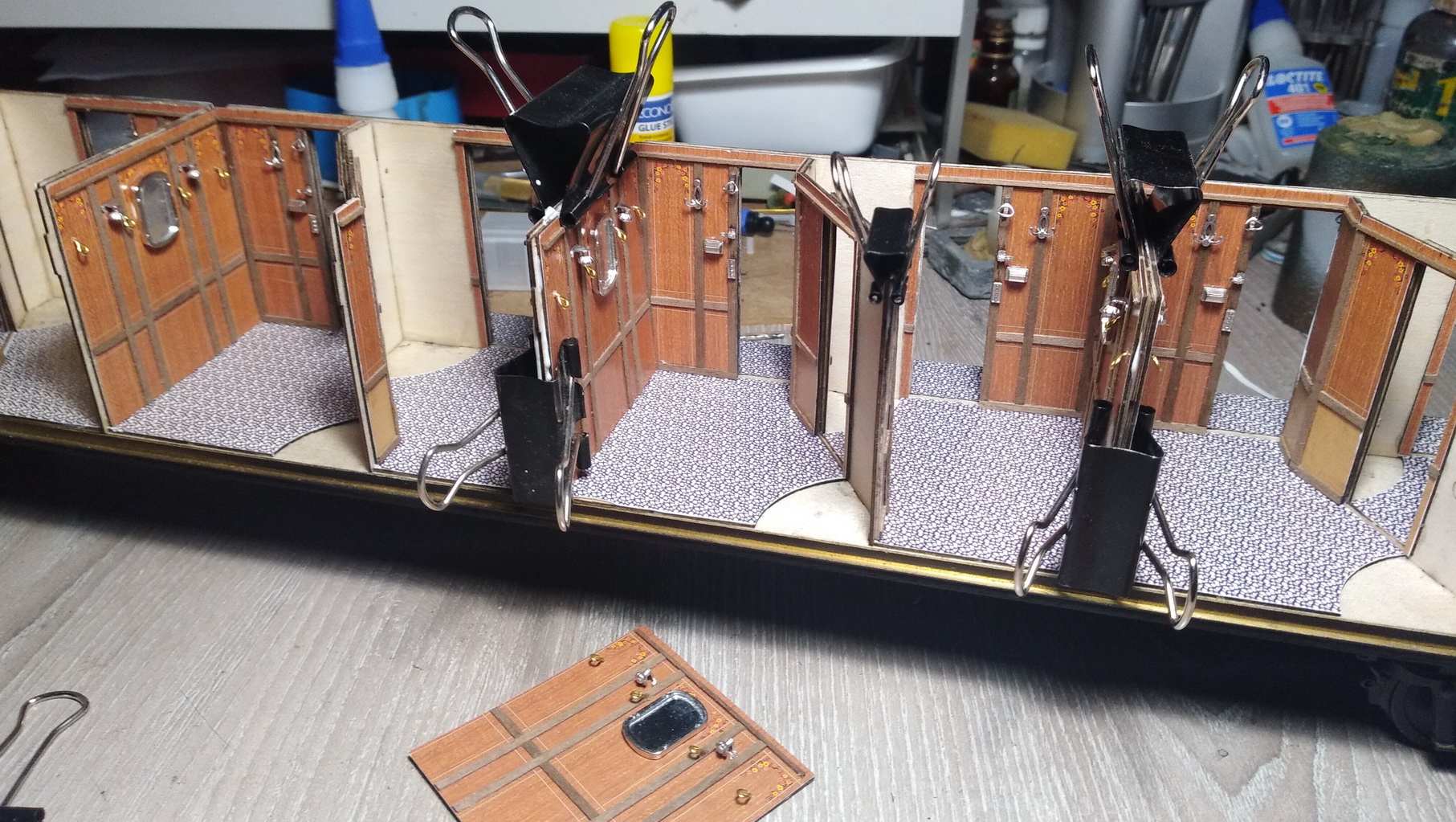

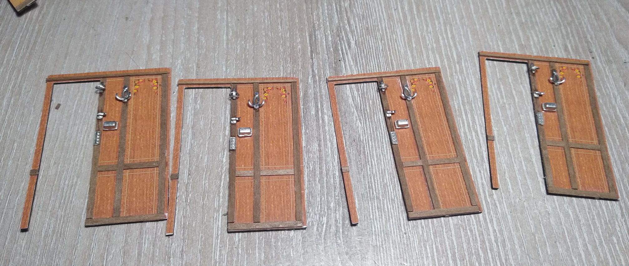

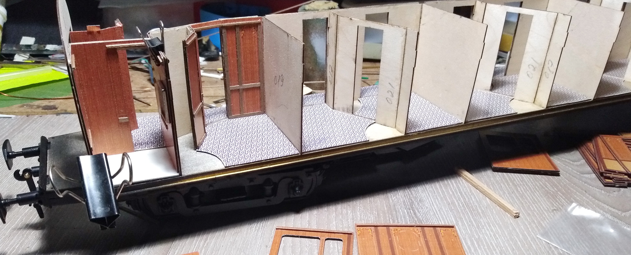

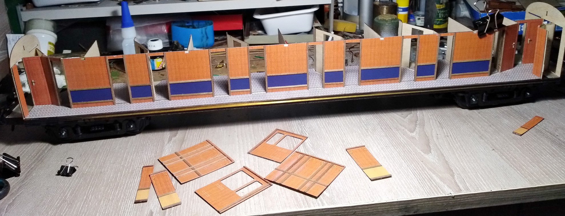

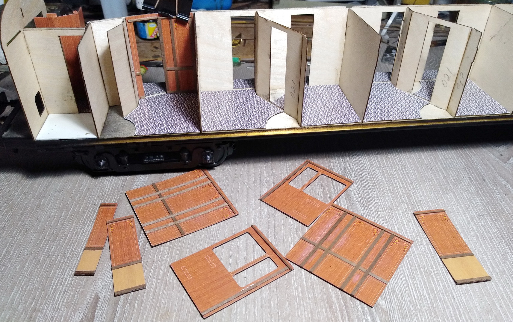

Давненько я ничего тут не писал, хотя работу не останавливал. Правда, неделю, пока не включили отопление, работать с фанерой было невозможно. От влажности под 100% её повело и, пока не высохла, работу над вагоном приостановил.
Запарился клеить полоски шпона на панели. Сколько метров ушло - не измерял, но до и больше. Сейчас практически все на своих законных местах. Панели приклеил к стенам - коридор, туалет и все купе.
В туалете прикинул на свои места унитаз и умывальник. Наклеил всю мелочь на панели - вешалки, замки, ручки, светильники, зеркала и т.п.
Теперь двери. Всю эту кучу склеил по три детали вместе. Часть дверей будет открытыми, часть закрытыми. Сейчас вагон вот в таком виде. На свободных местах в купе будут умывальники.
Да... мелочевка-нутрянка, это, похоже, еще то "развлечение"... А как пойдут диваны-столики.
Зато уже вырисовывается интерьер вагона!

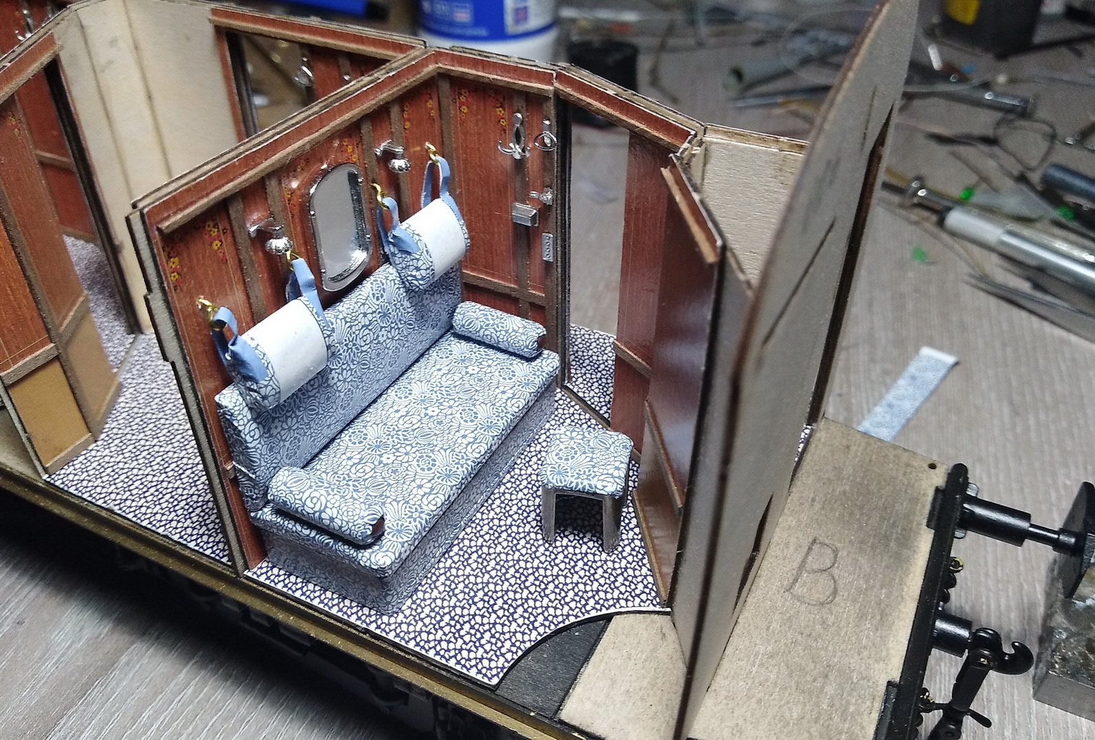

Сегодня попробовал работать с бумагой. Сделал мебель для одного купе. Вроде получилось ничего так.
В процессе работы вот этим мохнатым созданием был утащен и разгрызен в хлам один уже готовый подголовник.

Капец детализация!
И как эту красоту потом рассмотреть?Крыша будет сьемной?
Двери в вагоне распашные или сдвижные?Не подвижные?
Диваны полностью из бумаги?А как она держит тогда форму?
На котэ не серчайте ни в коем случае.Животинка хоть гламурно поиграла подушечкой Ориентала.
