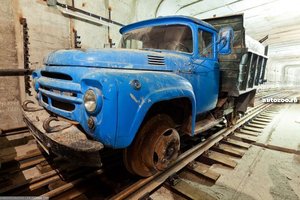

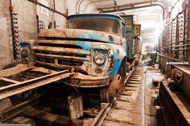

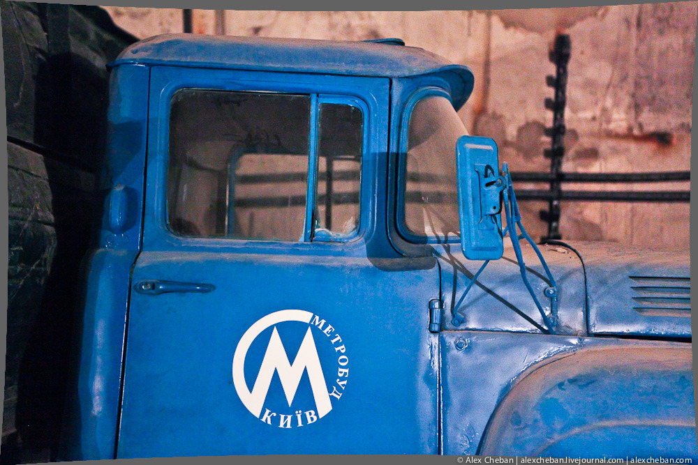

Интересно, а где сфотографированы ЗиЛы ?
Похоже на тоннель метро, но сечение квадратное - значит закладка была котлованного типа и неглубокого залегания.
Предположительно - тех заезд на подземные склады или завод. Но где? :roll: ...может можно легально полазить... :roll:
Повідомлень: 6385
Has thanked: 1585 times
Been thanked: 3489 times
Re: ЗИС-150. Рельсовый автомобиль.
vover писав:Интересно, а где сфотографированы ЗиЛы ?
Та метро полюбому. :roll:
fonzenger
Повідомлень: 310
Имя: fonzenger Юрий
Повідомлення fonzenger »
Киевское метро. Депо Дарница.

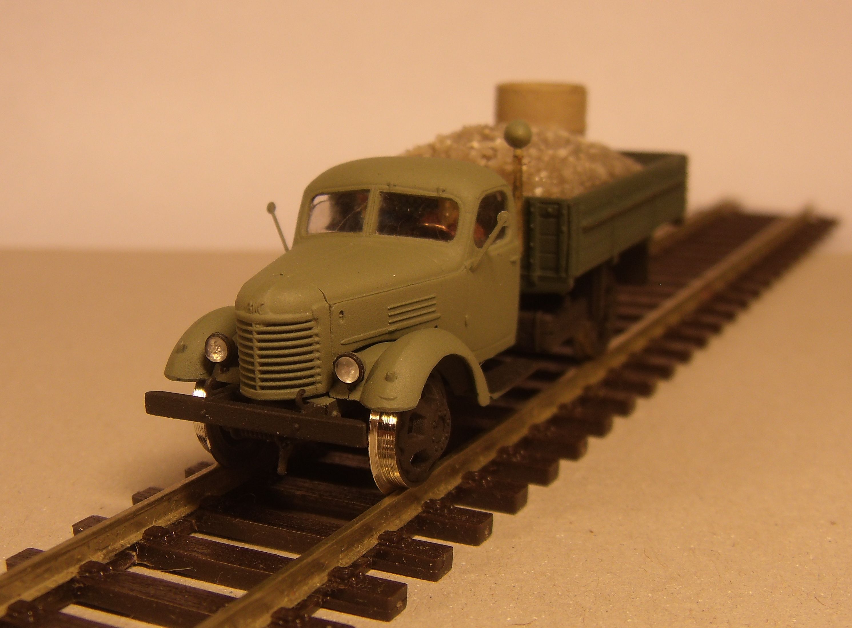

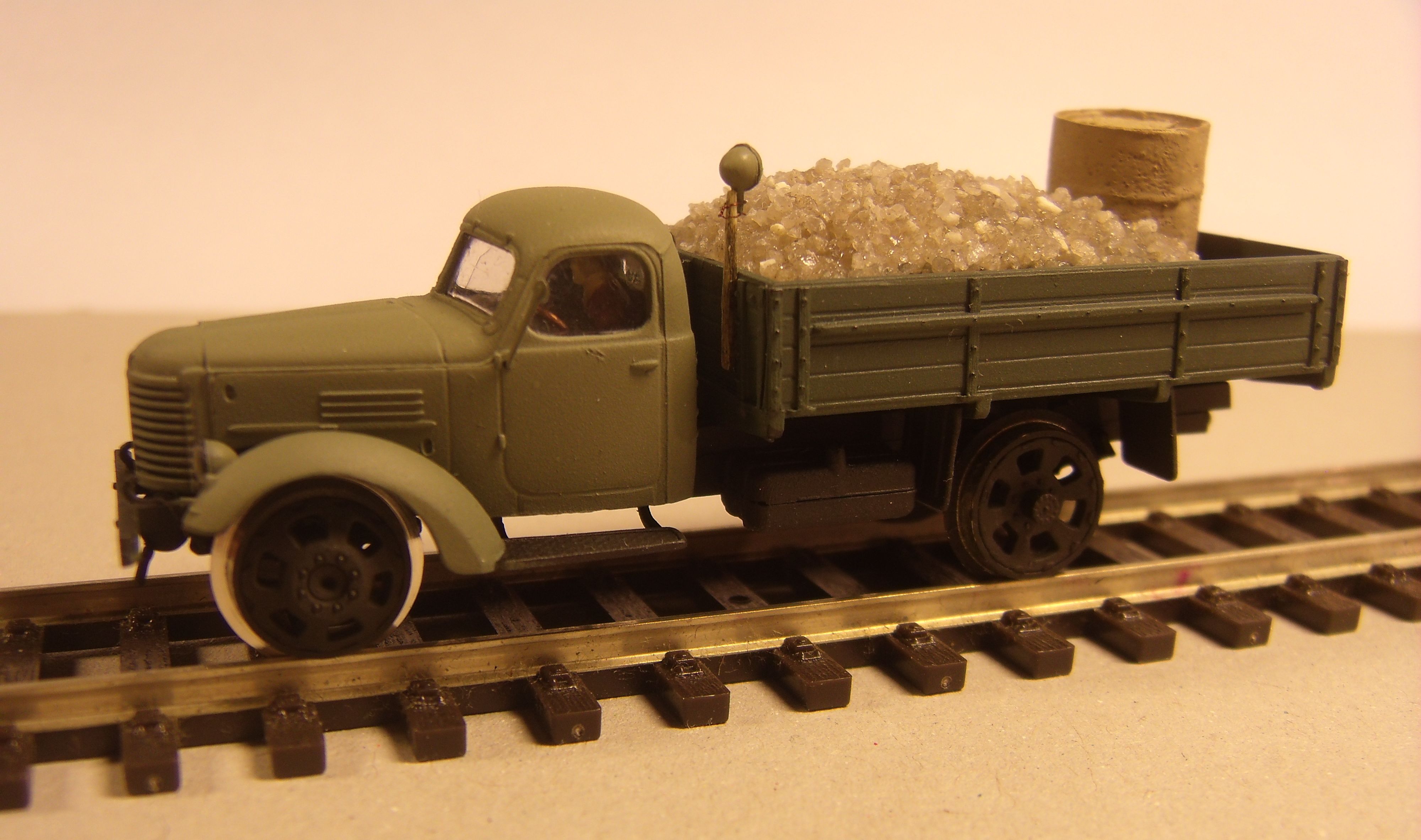

Всё. Финиш.

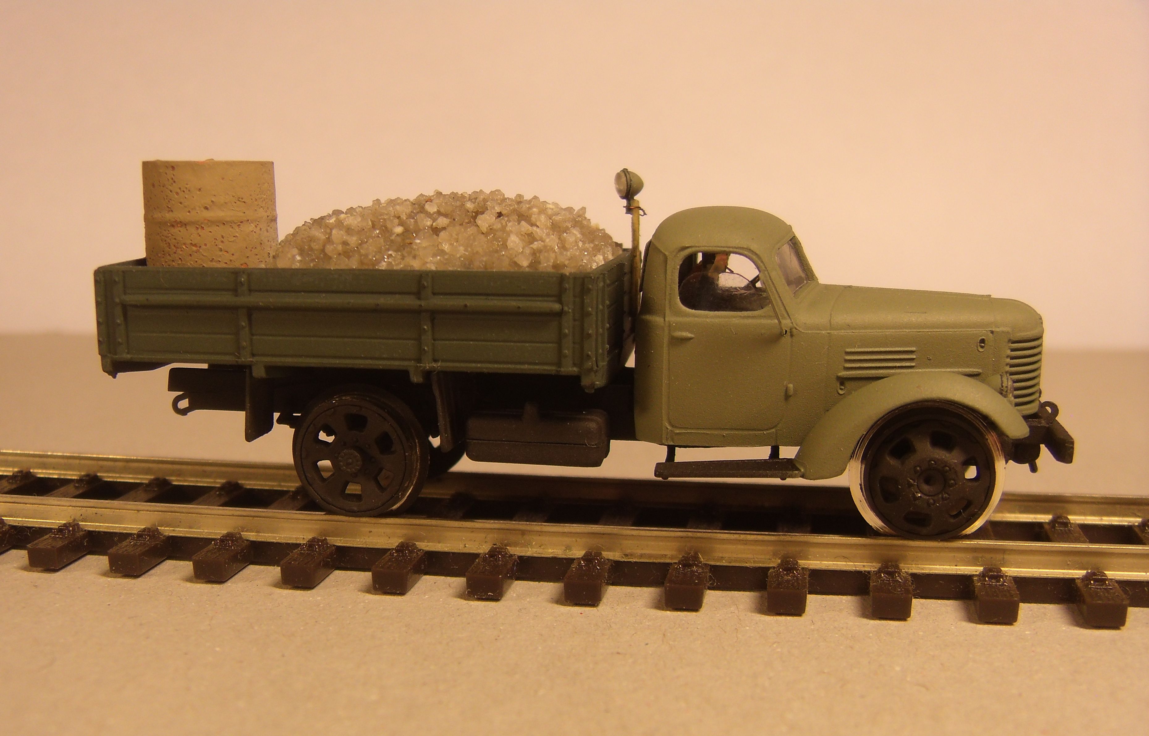

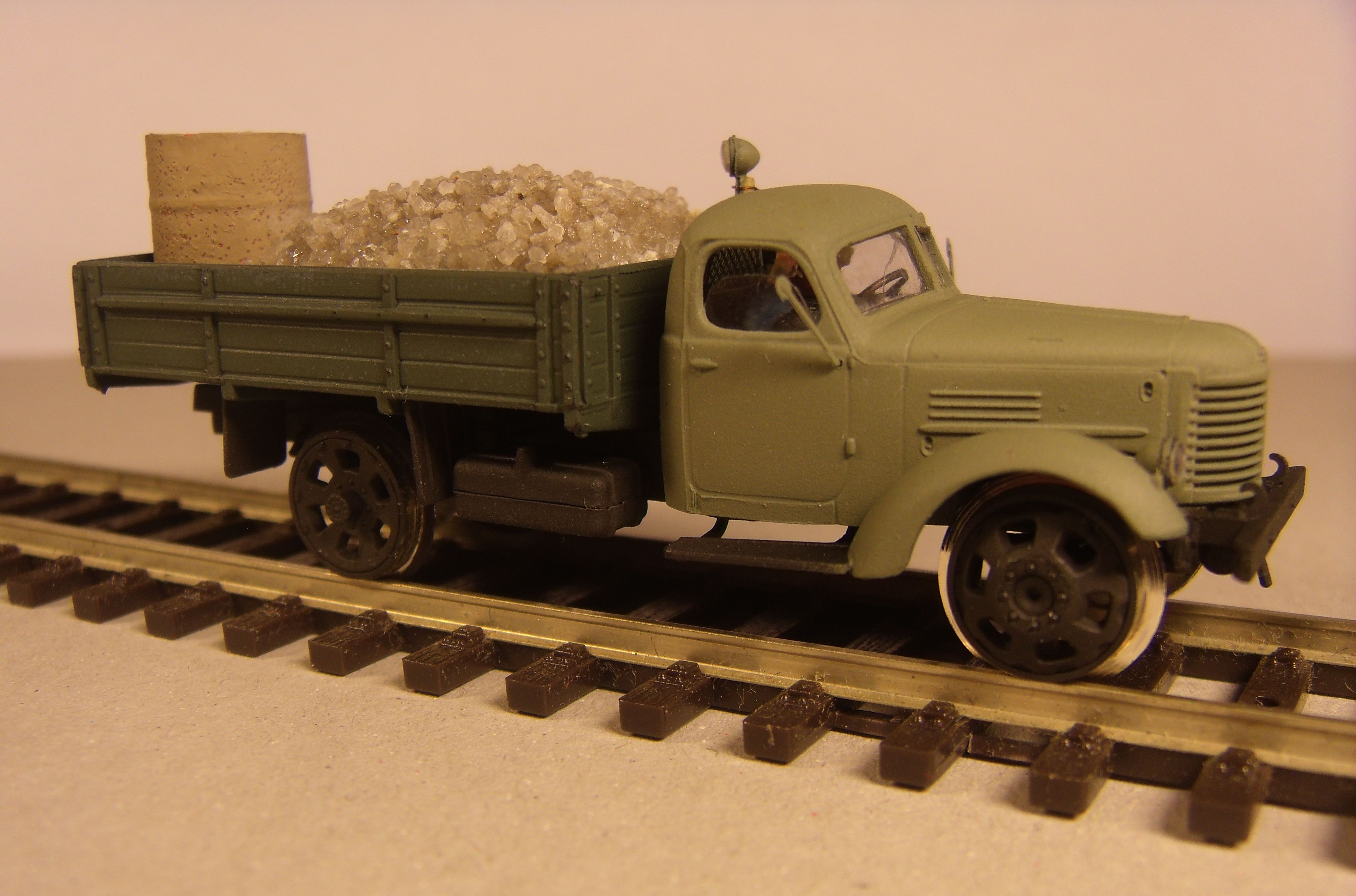

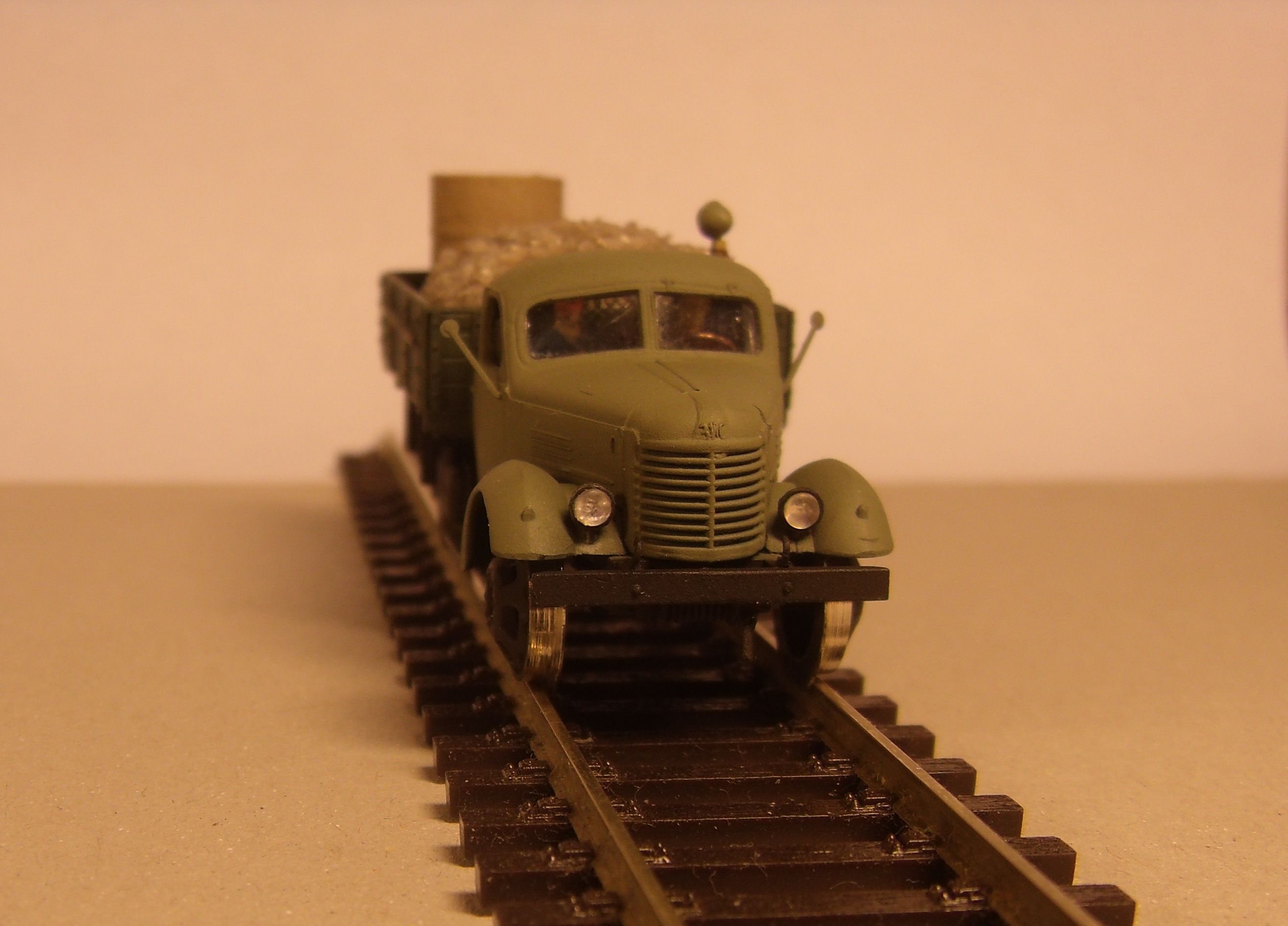

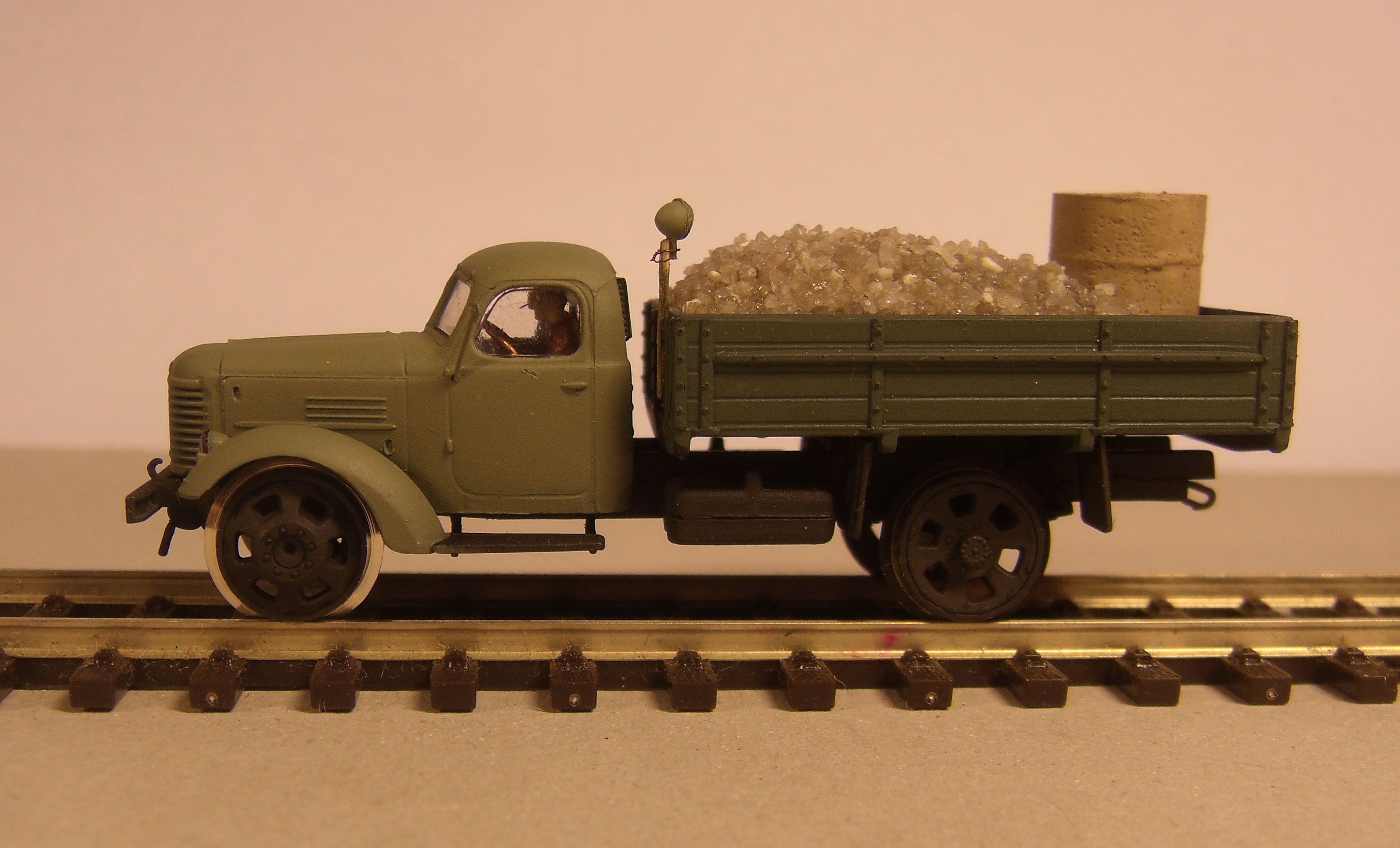

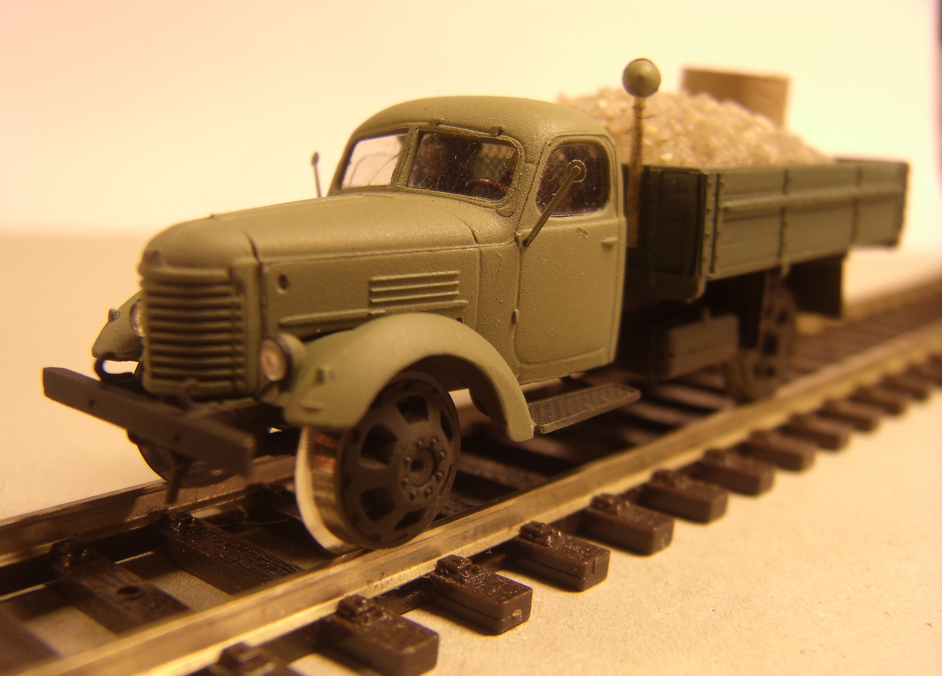

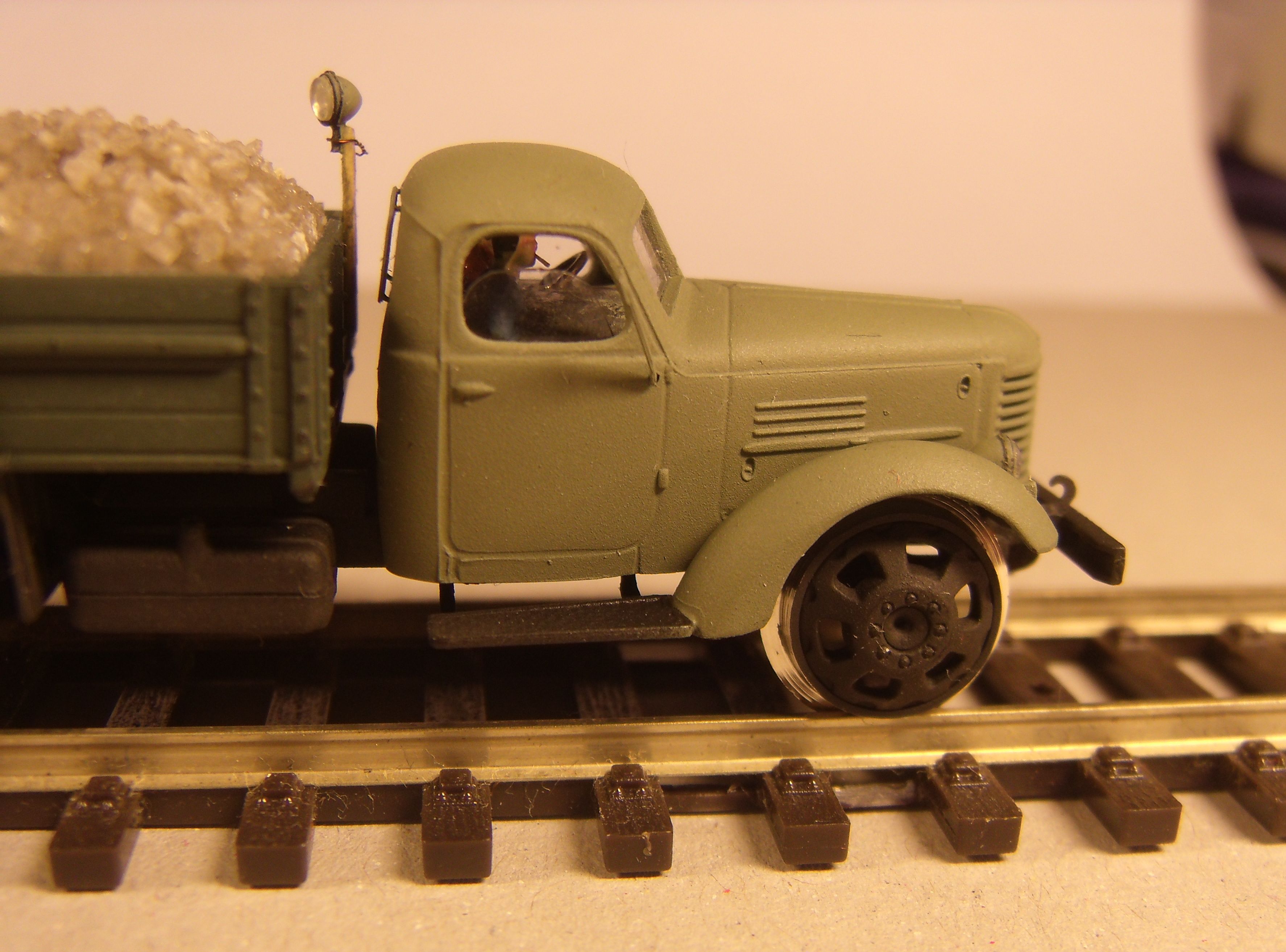

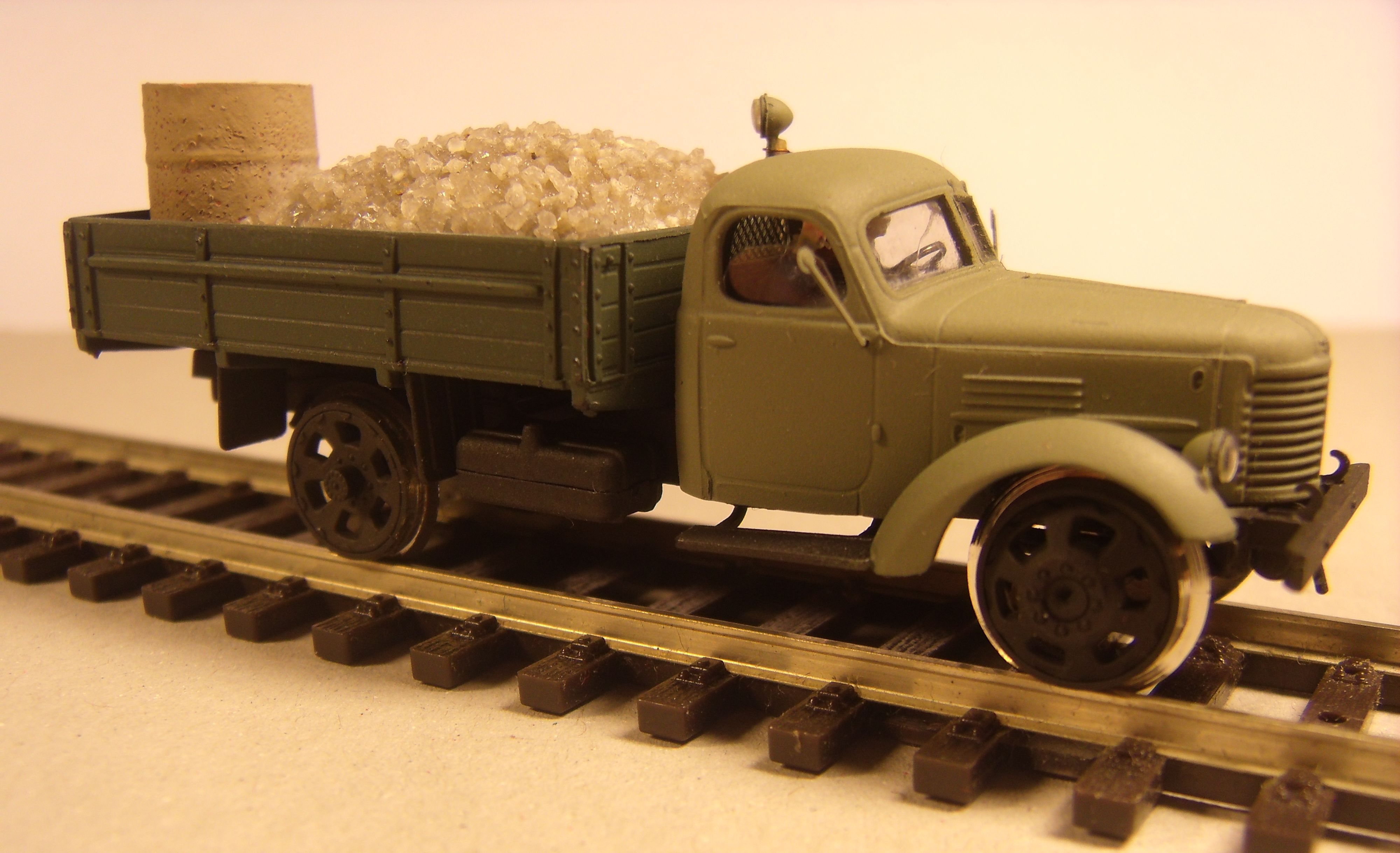

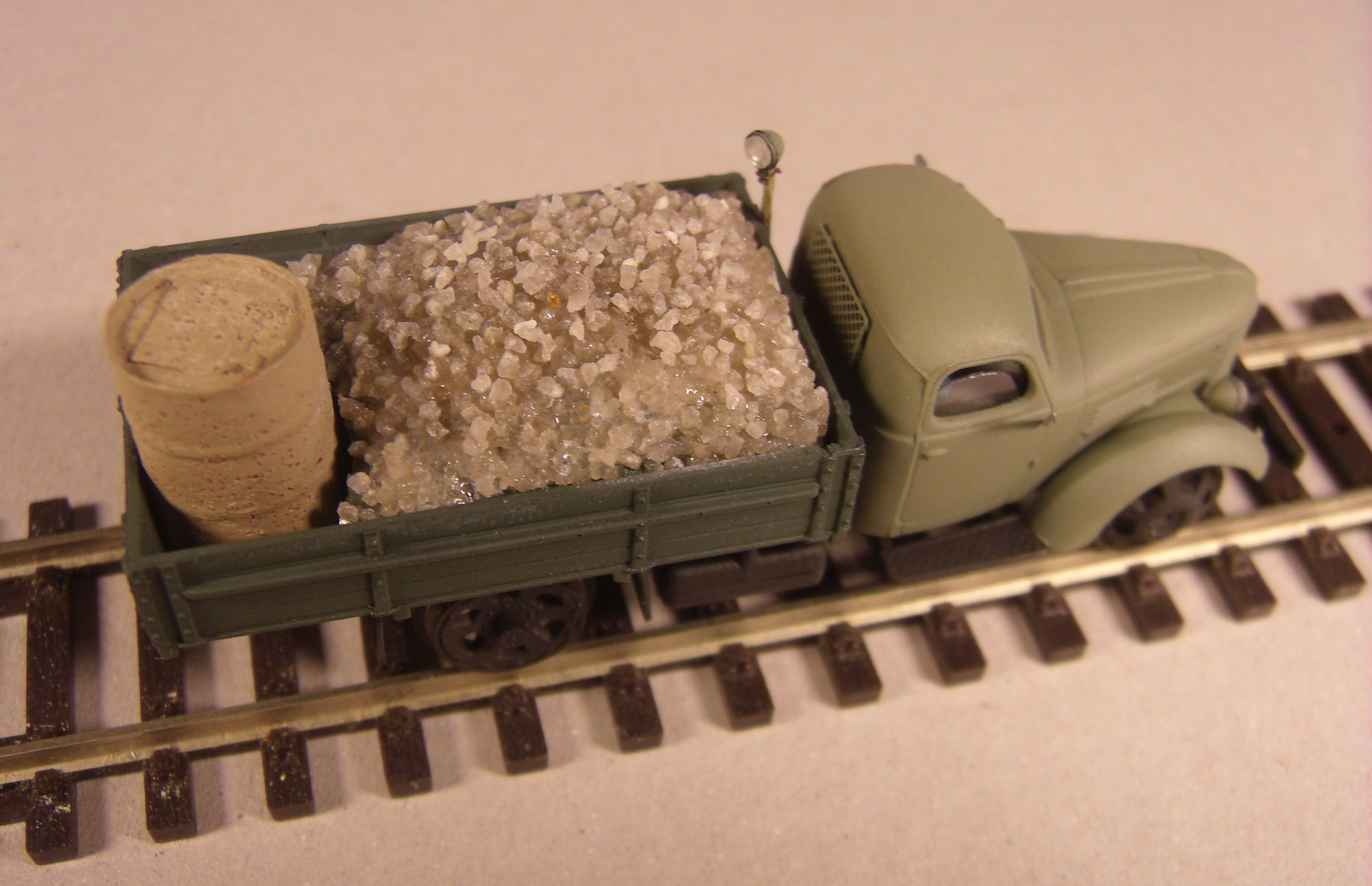

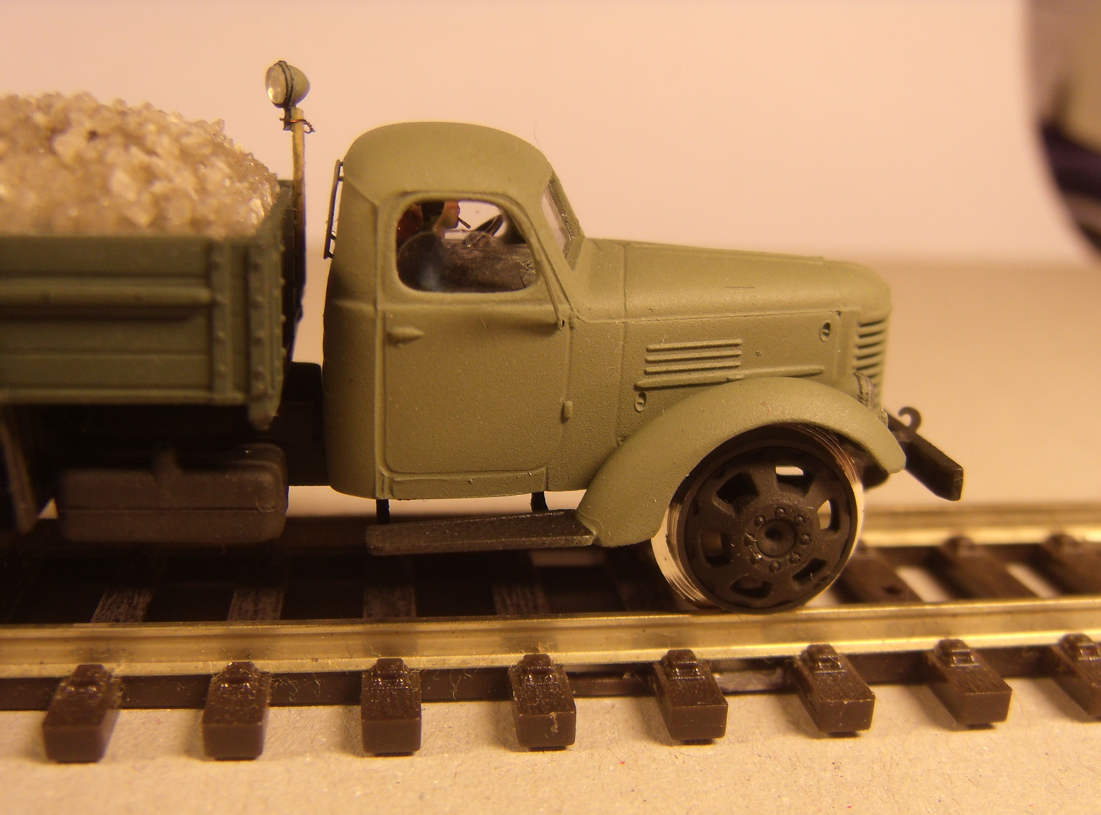

Вот он ЗИС-150. 1:87. Моторизованный.
Красил аэрографом.
Краски эмалевые, матовые - humbrol, revell.
Лак матовый - humbrol matt cote.
Выглядит отлично!даже Миша и Жора едут в кабине.Курят,засранцы. :)
Бочку я бы еще заржавил.А вот молотая слюда мне что то непонра.Может
ее или покрасить или смыть? :?
Можно под уголь забецать. Хотя на любителя.
Вилен,вопрос про эпоху Вы задавали несколькими постами выше.Читайте внимательно ответы.
Has thanked: 431 times

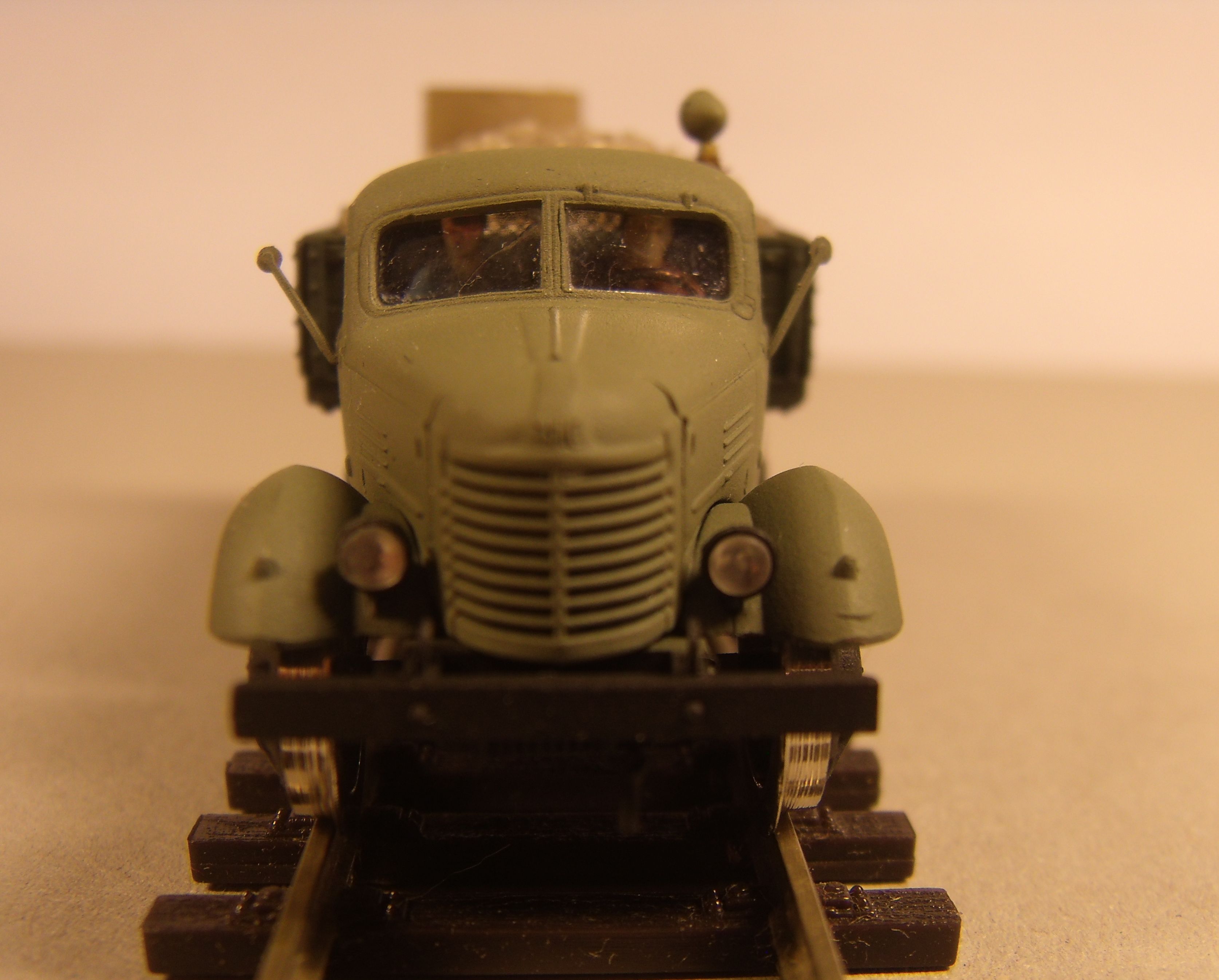

Хорошо вышло ;) Но для Японского производителя необходим свет в модели :? ИМХО :!:
Been thanked: 550 times
Спасибо за отзывы.
Stinky писав:...даже Миша и Жора едут в кабине.Курят,засранцы....
Курят не то слово, аж окно пришлось открывать :mrgreen:
Stinky писав:...А вот молотая слюда мне что то непонра...
Мне эта "щебёнка" тоже не очень понравилась :oops: , но лучше сделать не смог :oops: . Другого материала нету, а эта сухой смотрелась лучше, но клей её обесцветил :cry: :cry: , но она съёмная вместе с грузом, мож и подкрашу.
Stinky писав:... или смыть? :?
Это что за вариант такой? подробностей хочу.
Олег писав:Хорошо вышло ;) Но для Японского производителя необходим свет в модели :? ИМХО :!:
Свет не смог устроить :oops: , хотя сам тоже хотел изначально, совсем нет места внутри, дал упор на моторизацию.
Бочку и хотел делать ржавой, солью обсыпал, и обдирал, но чет не очень вышло. Она тоже съёмная, может опыт появится позже, тогда заржавлю.

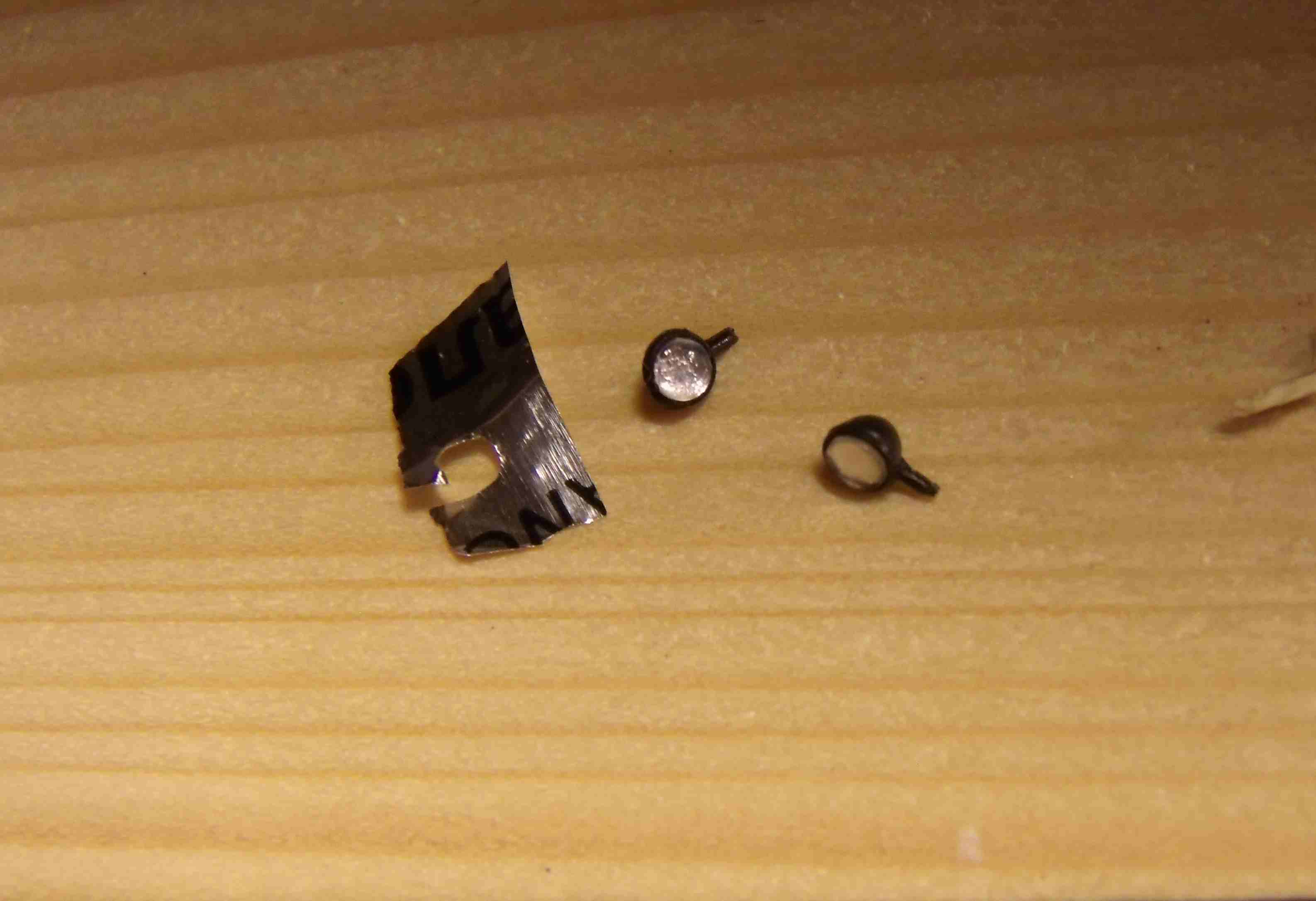

фары блестящие
фары блестящие

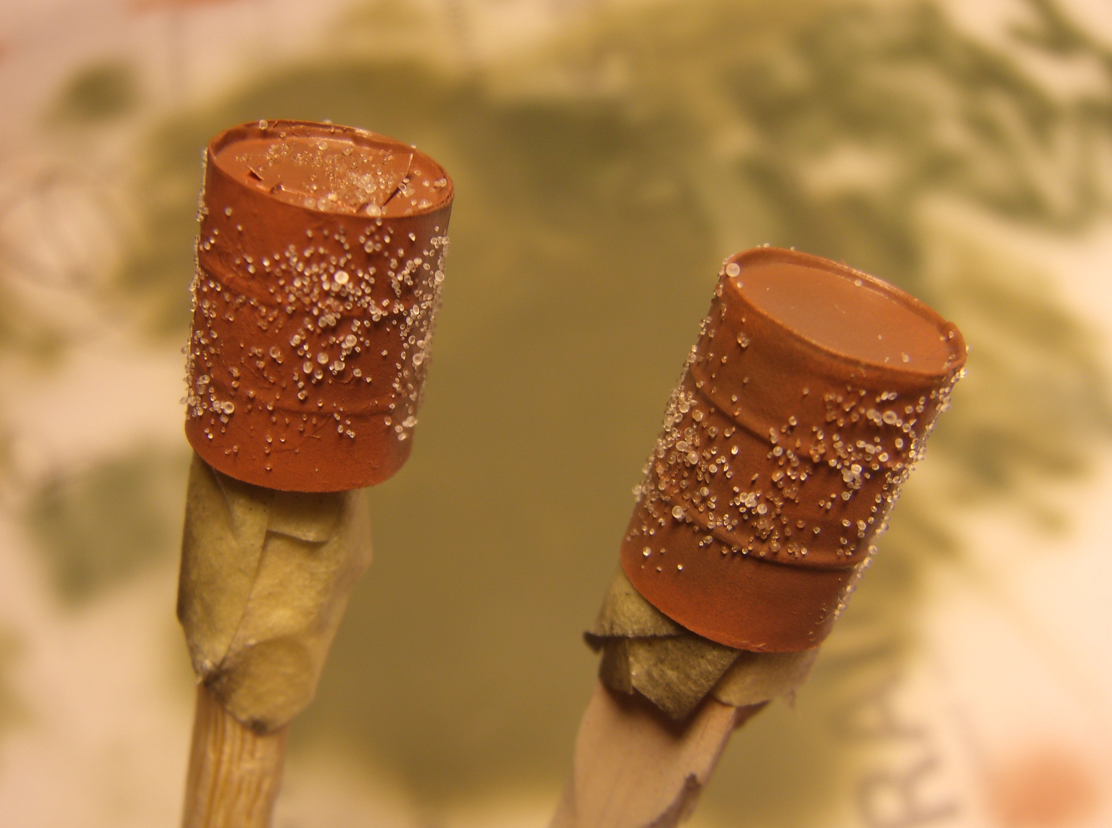

Бочки на окраске
Бочки на окраске

Бочки в покраске такие шоколадные,в сахарке...Ням ням.. :mrgreen:
Раз груз сьемный то конечно покрасить.Смыть это если бы он приклеен был.Типа
жидко разведенной краской кистью залить что бы затекло между гравием.У меня
на подобном авто тент стоит.Решило бы проблему скрытия всего и сразу. 8-)

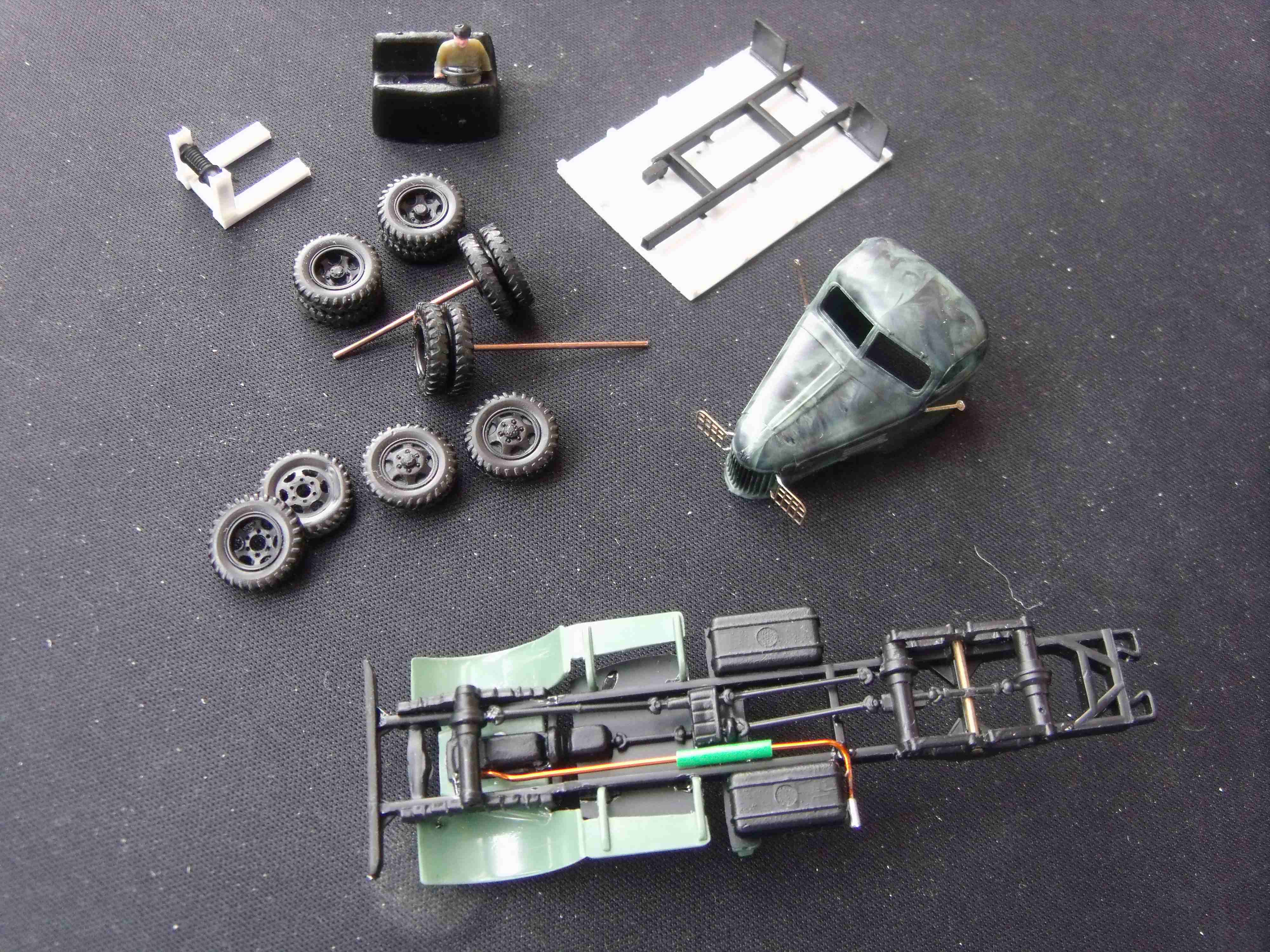

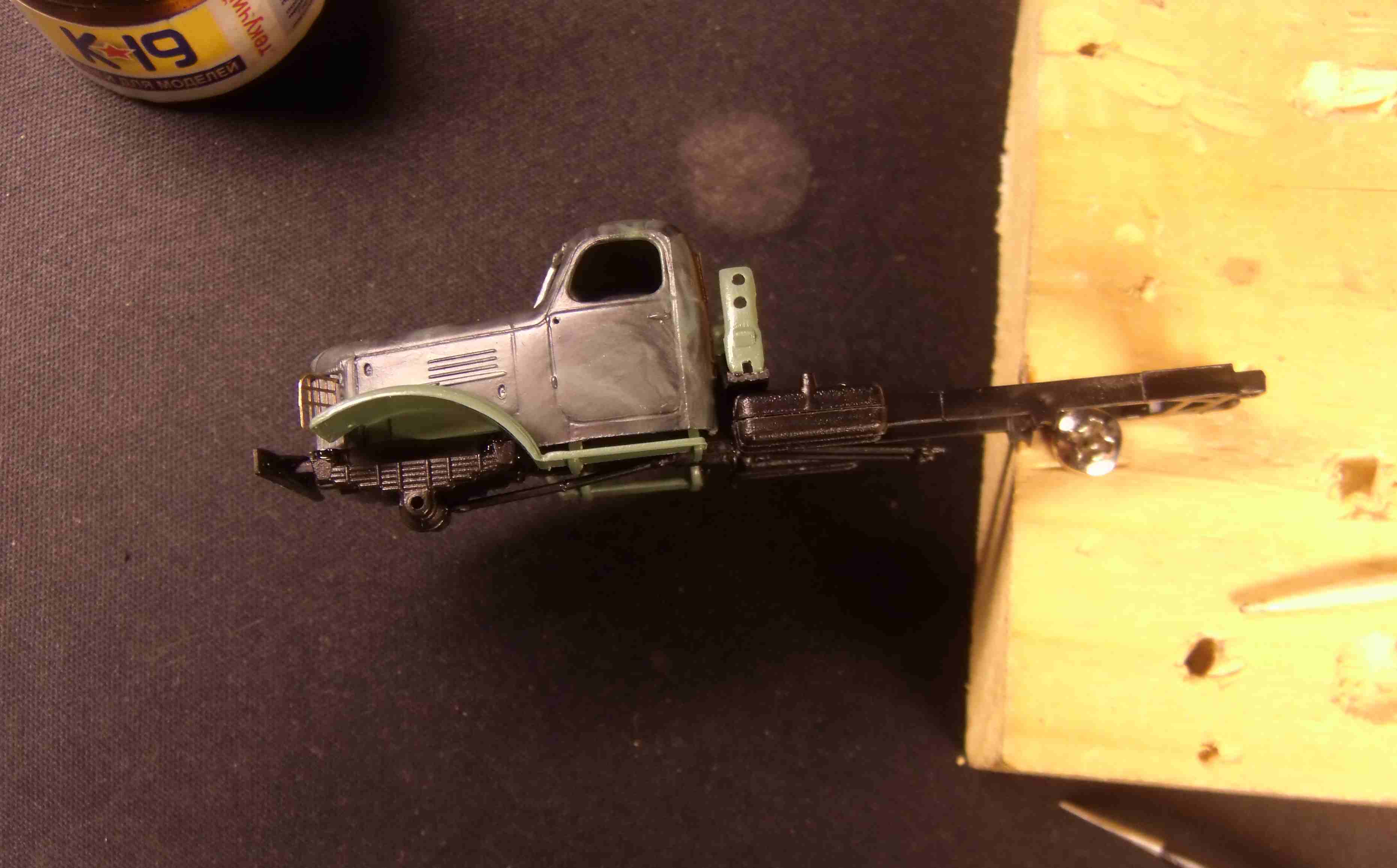

ЗИС-151.
Кит ZZ-modell.

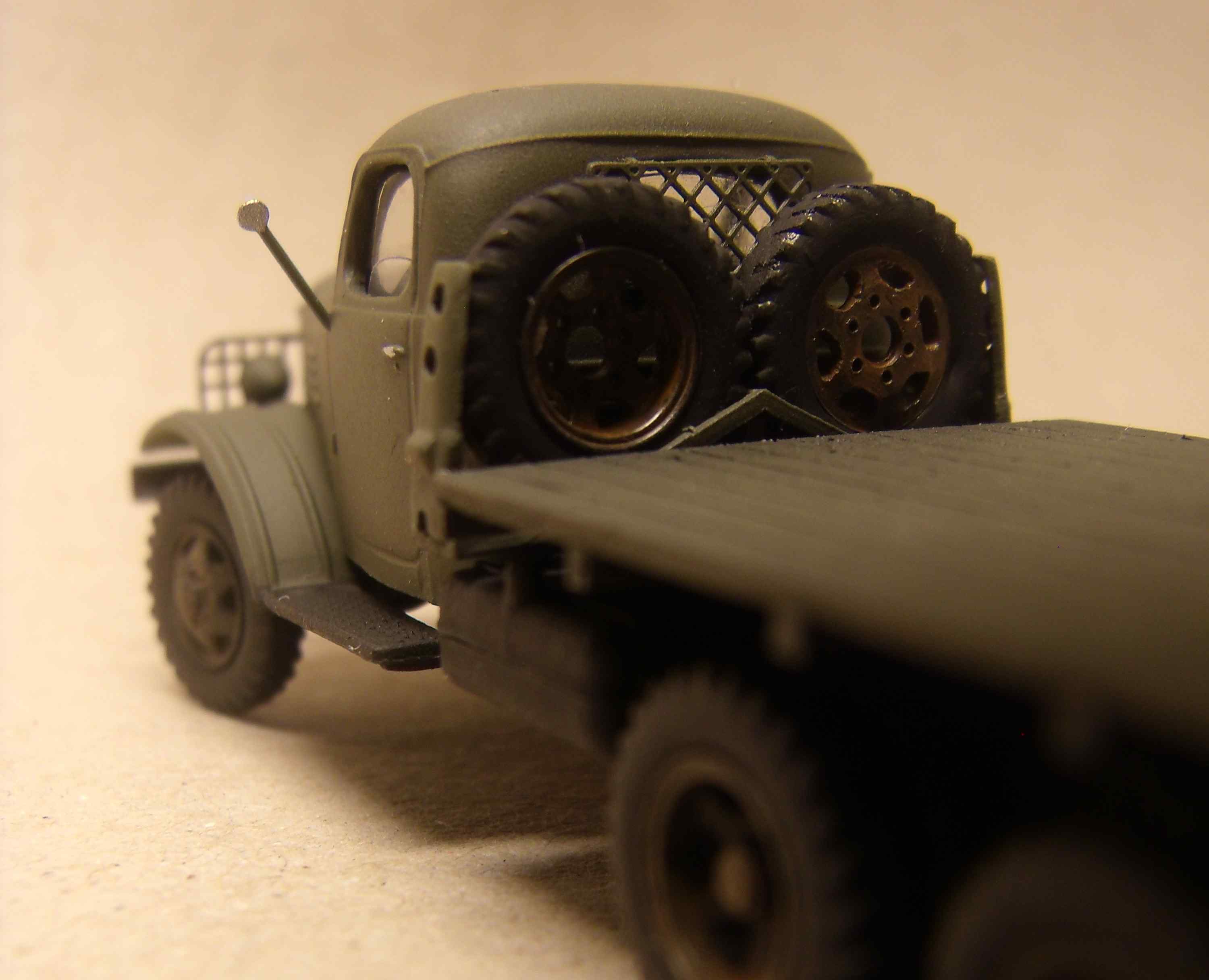

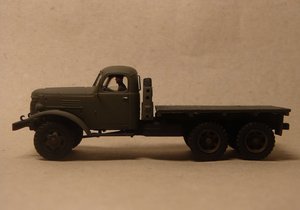

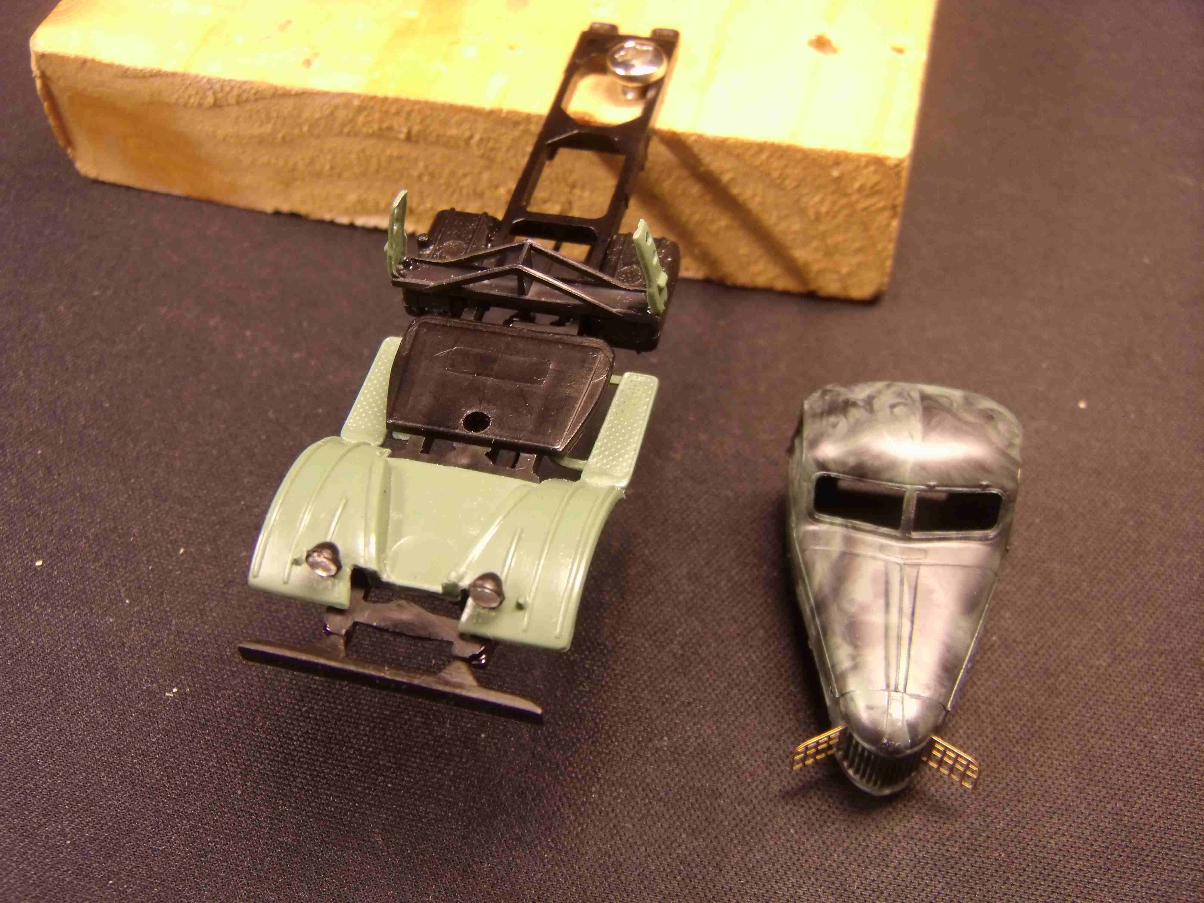

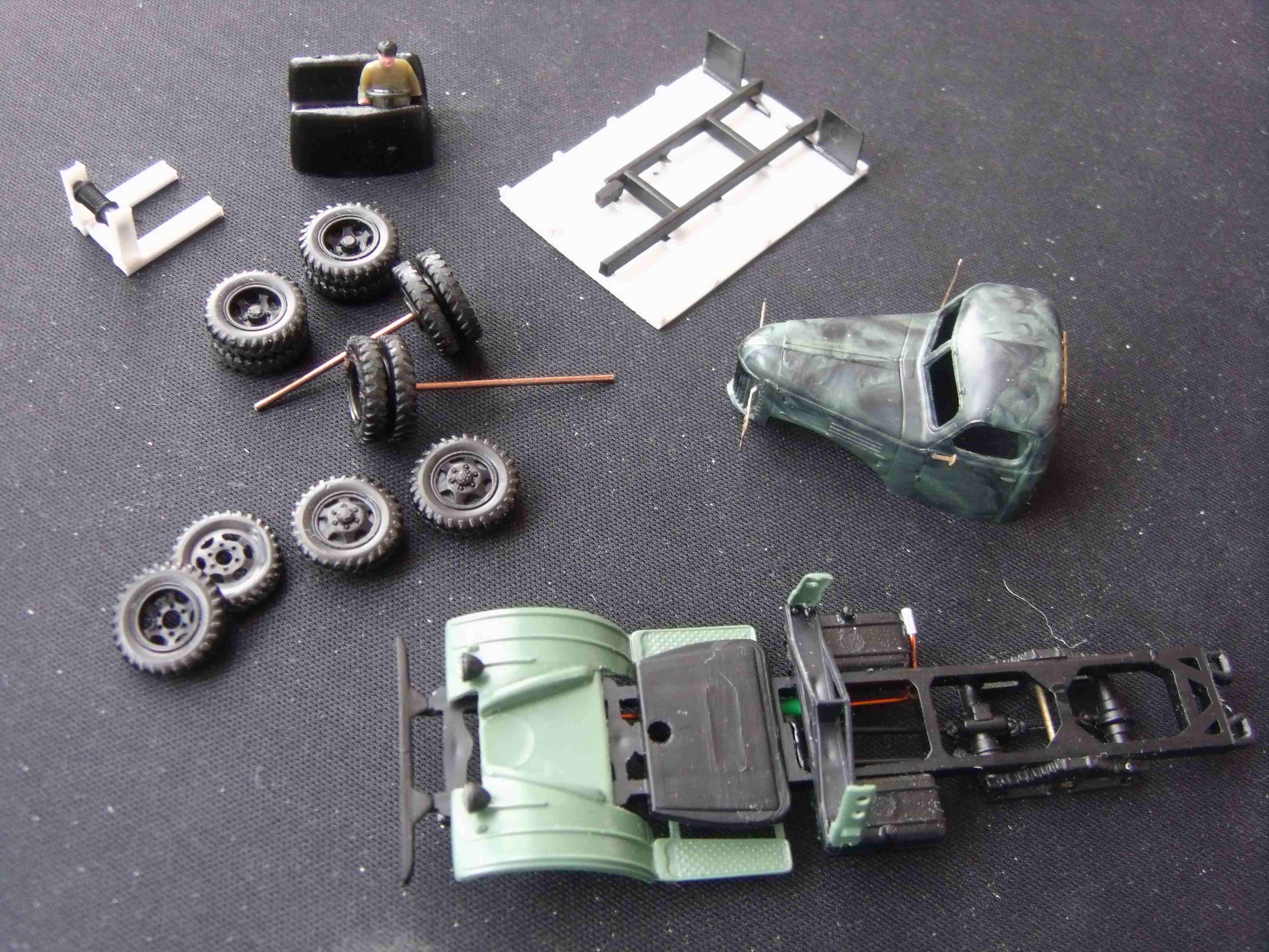

Вот не удержался, и взялся слепить ещё один "корч", на этот раз попроще, для вида и количества.
Нравится Мне собирать готовые киты, сложновато мне делать всё с нуля, как Вилен и Юрсаныч.

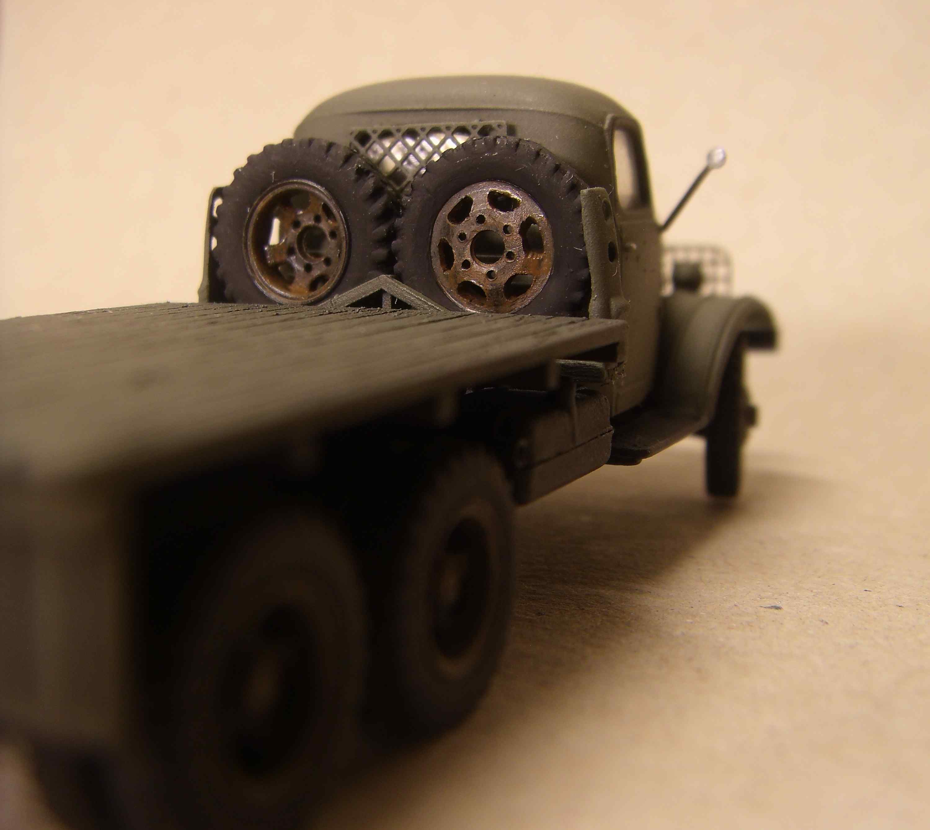

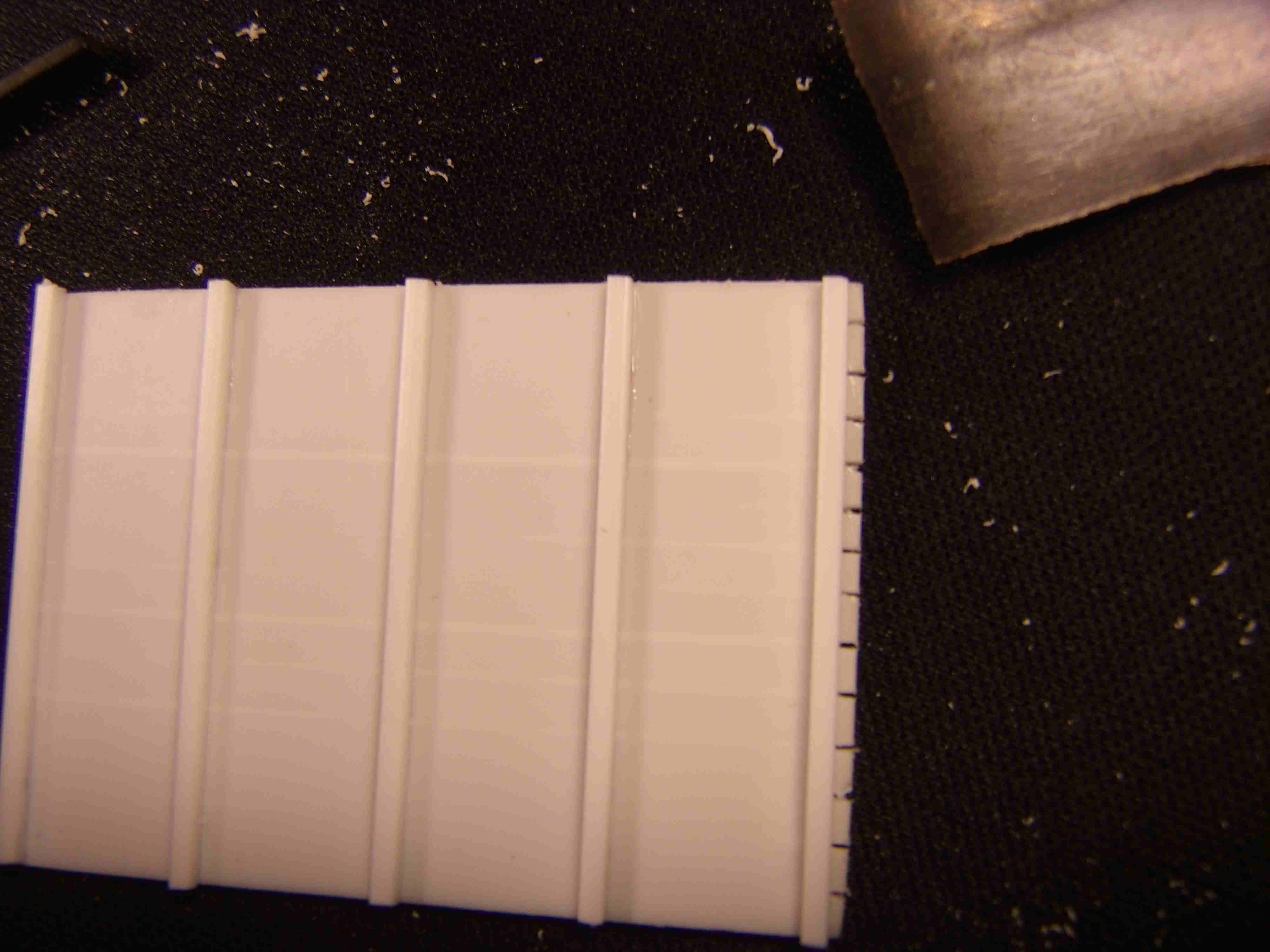

Что бы сделать чего то интересного, решил заменить кузов из комплекта на новый самодельный, без бортов.
Родной кузов мне показался несколько не от этой машины, и кузов с бором закрывает запасные колёса за кабиной, а они чёрт такие красивые, очень хотелось оставить их на виду.
Обточил и подогнал все детальки друг к другу, сделал новый кузов-платформу из пластика, новую выхлопную трубу.
Востаннє редагувалось 07 березня 2019, 23:12 користувачем Барбос, всього редагувалось 1 раз.

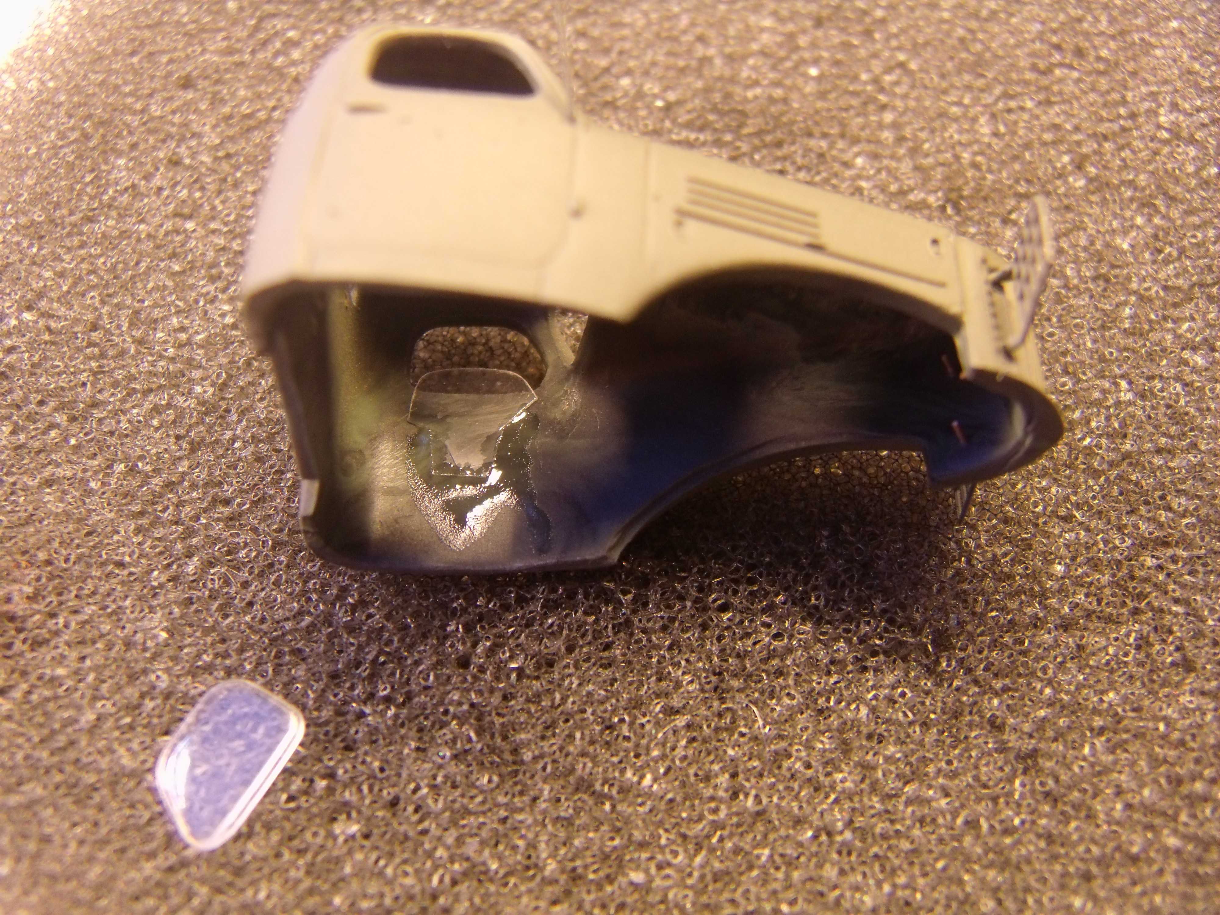

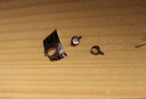

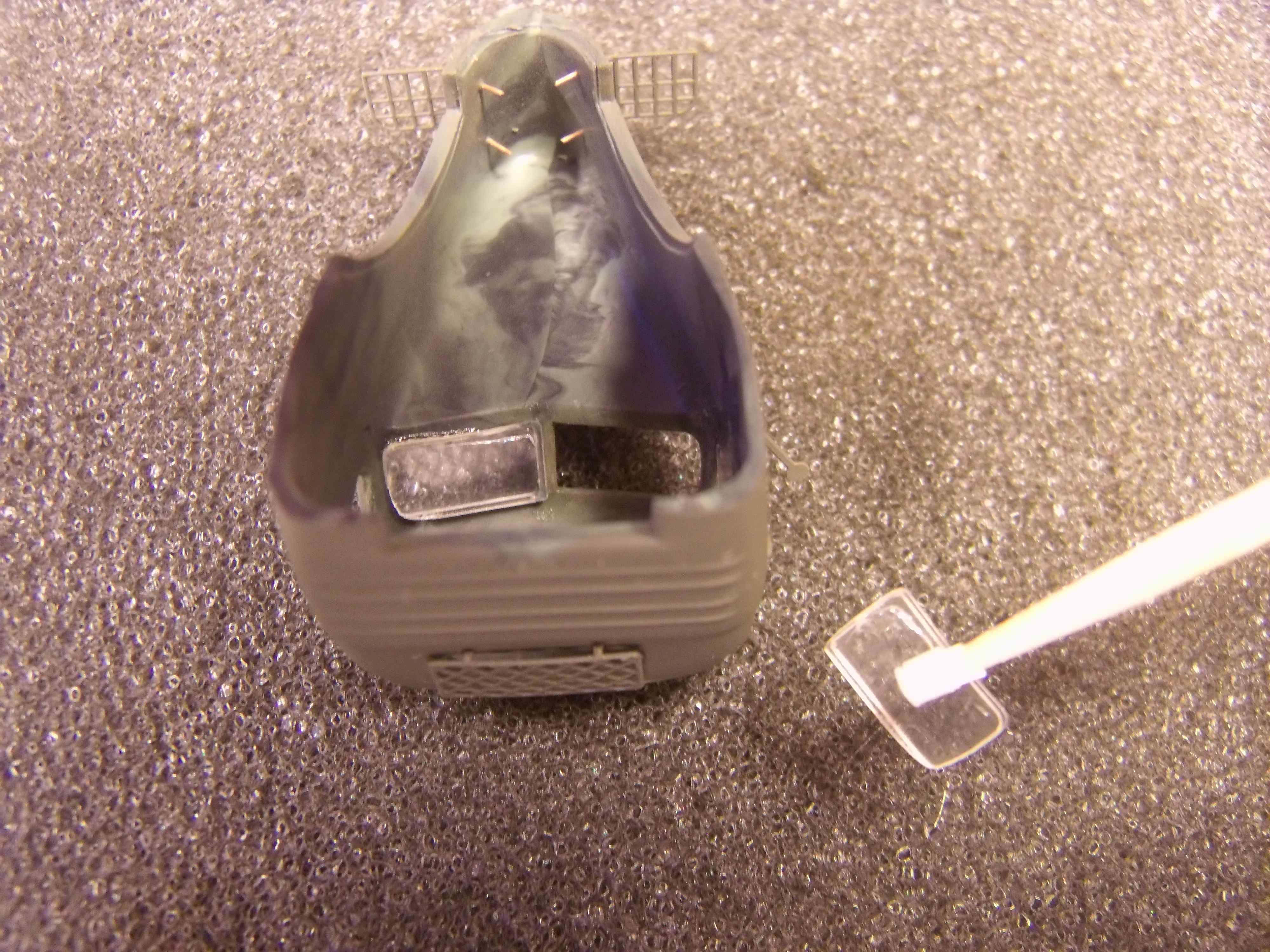

Приоткрытое дверное стекло из прозрачного пластика
Установка остекления. Оказалась самой сложной частью работы в этой сборке.

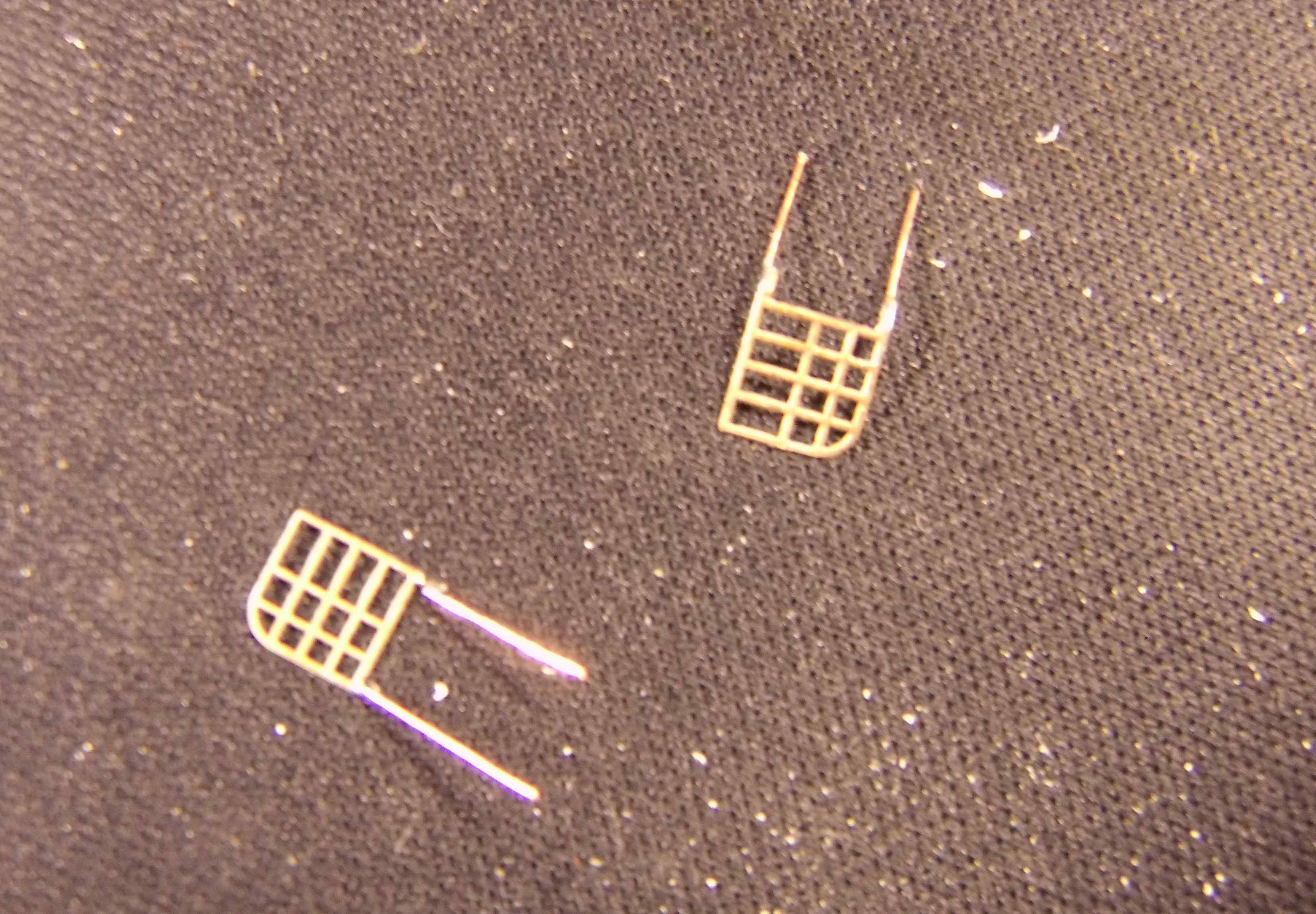

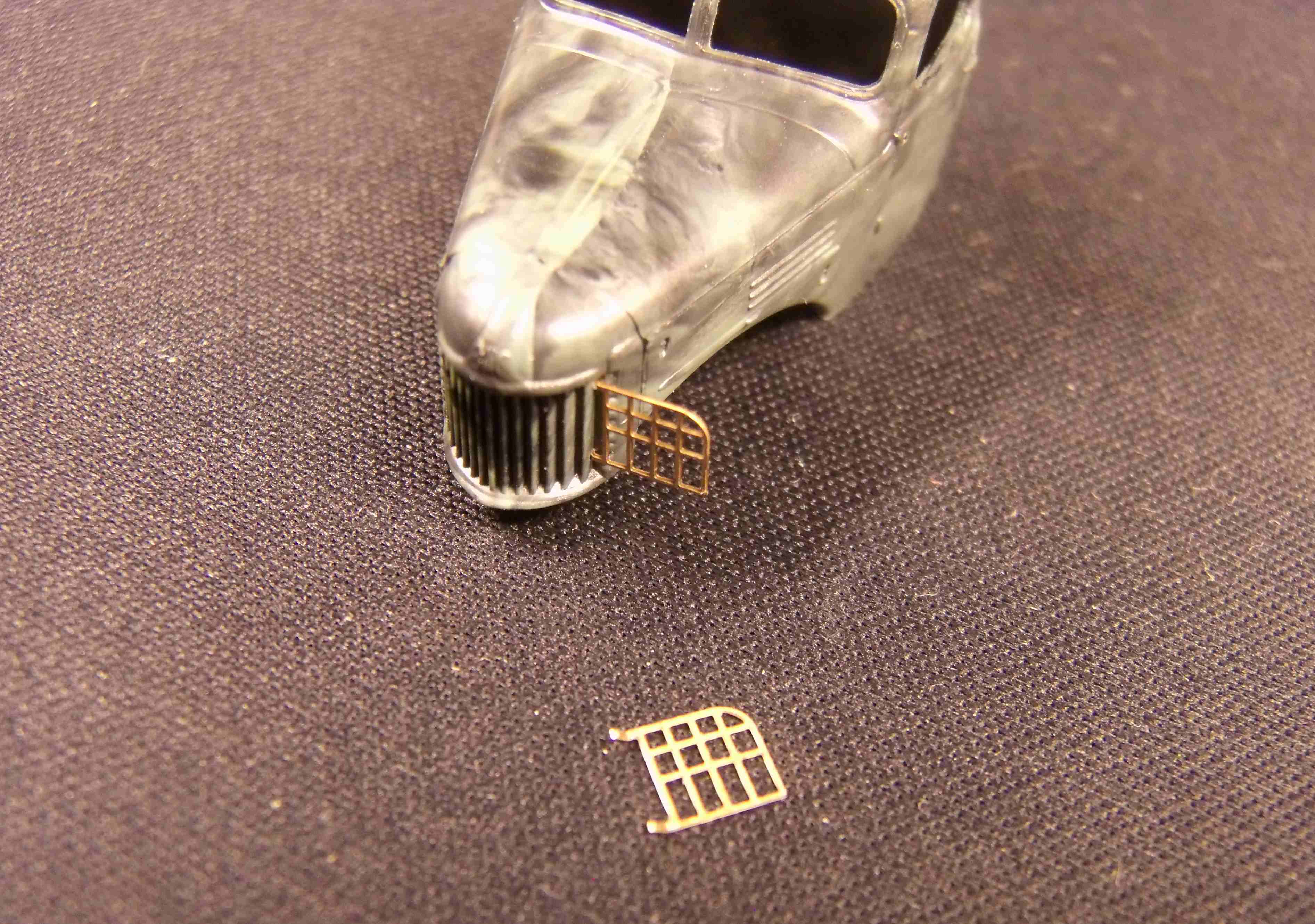

Защитные сетки для фар. Что бы красиво их поставить, пришлось удлинять их держащие ножки, допаяны усики.

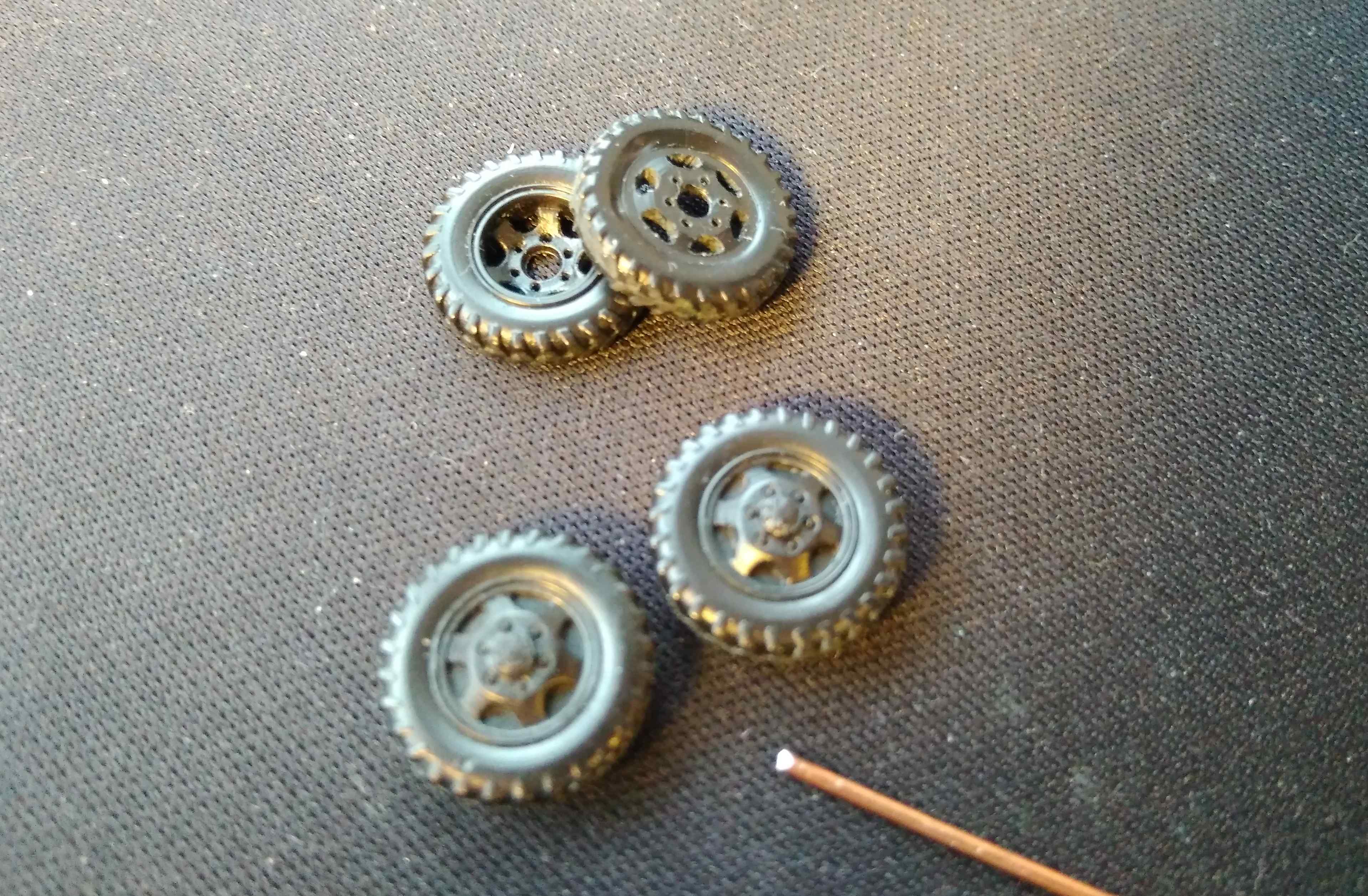

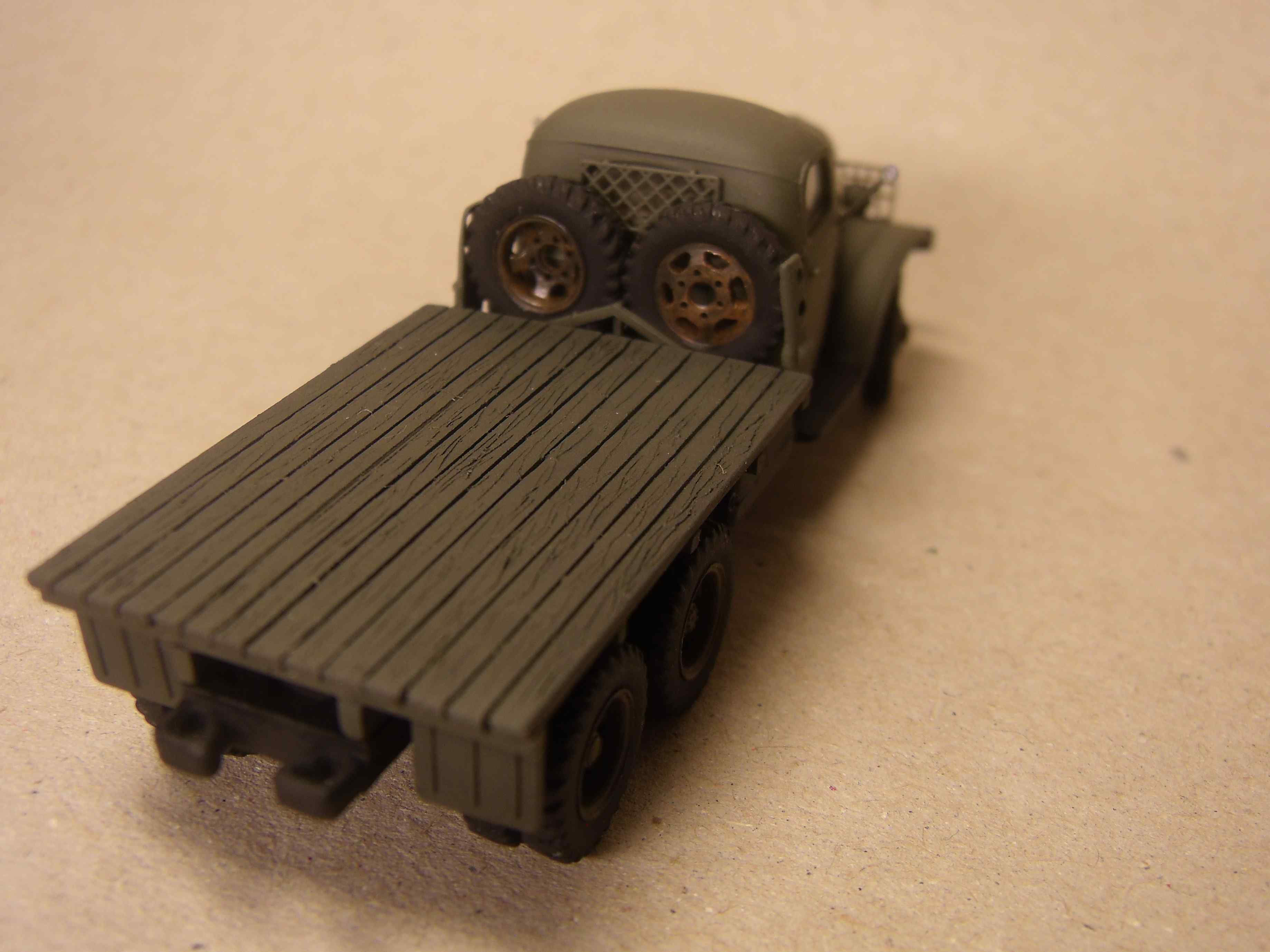

Удалось прорезать сквозные отверстия в дисках запасных колёс, мне они очень понравились, и поэтому захотелось оставить их на виду.
В фару для имитации отражателя вставлена блестящая фольга

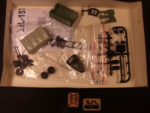

А к этой модели в комплекте идет травление? Или сами делали сетки?
vover писав:....А к этой модели в комплекте идет травление? Или сами делали сетки?
Травление в комплекте есть! Комплектация наборчика очень хорошая.

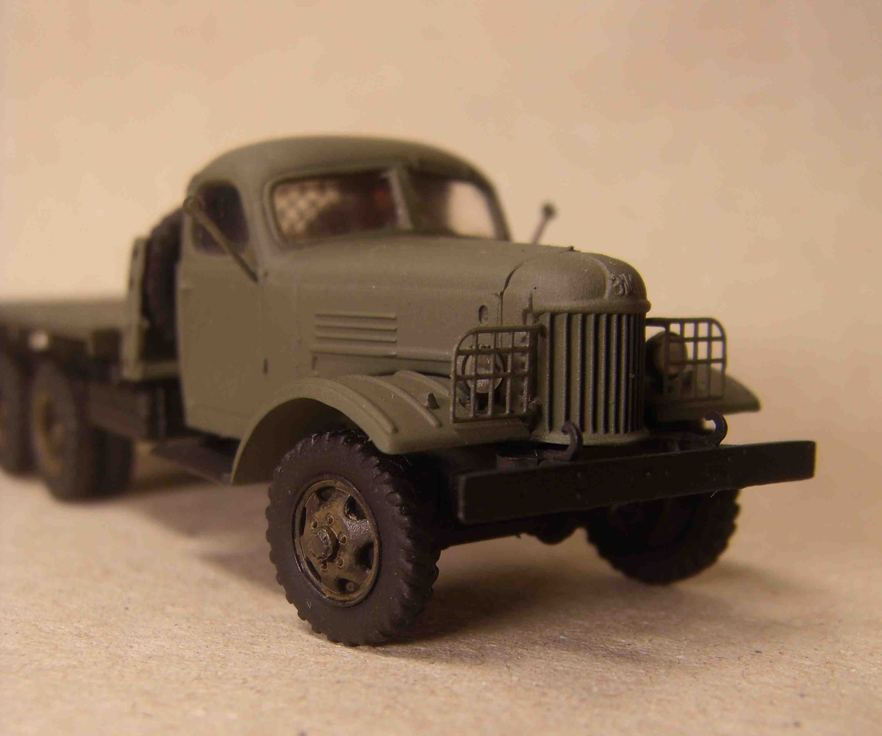

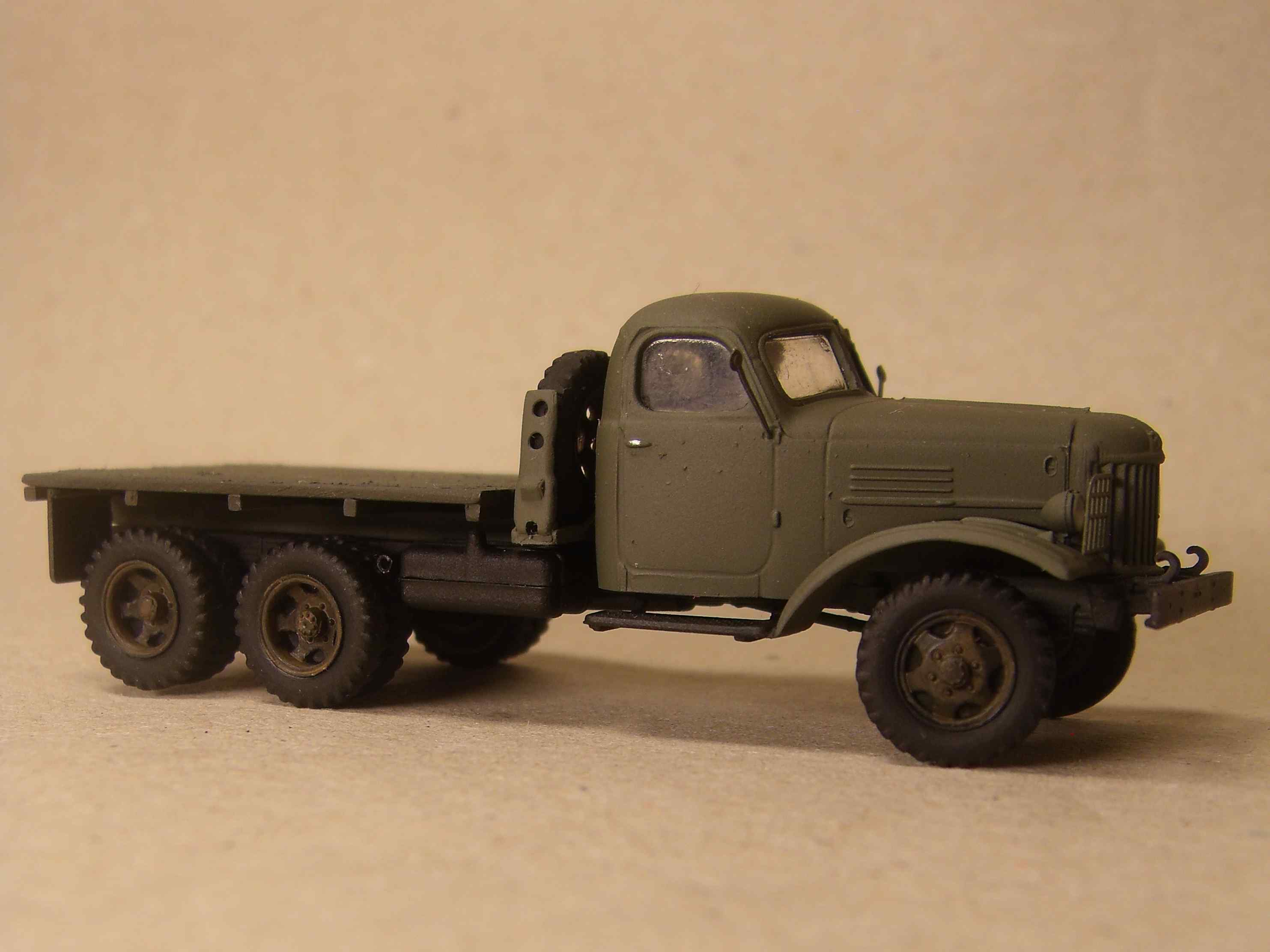

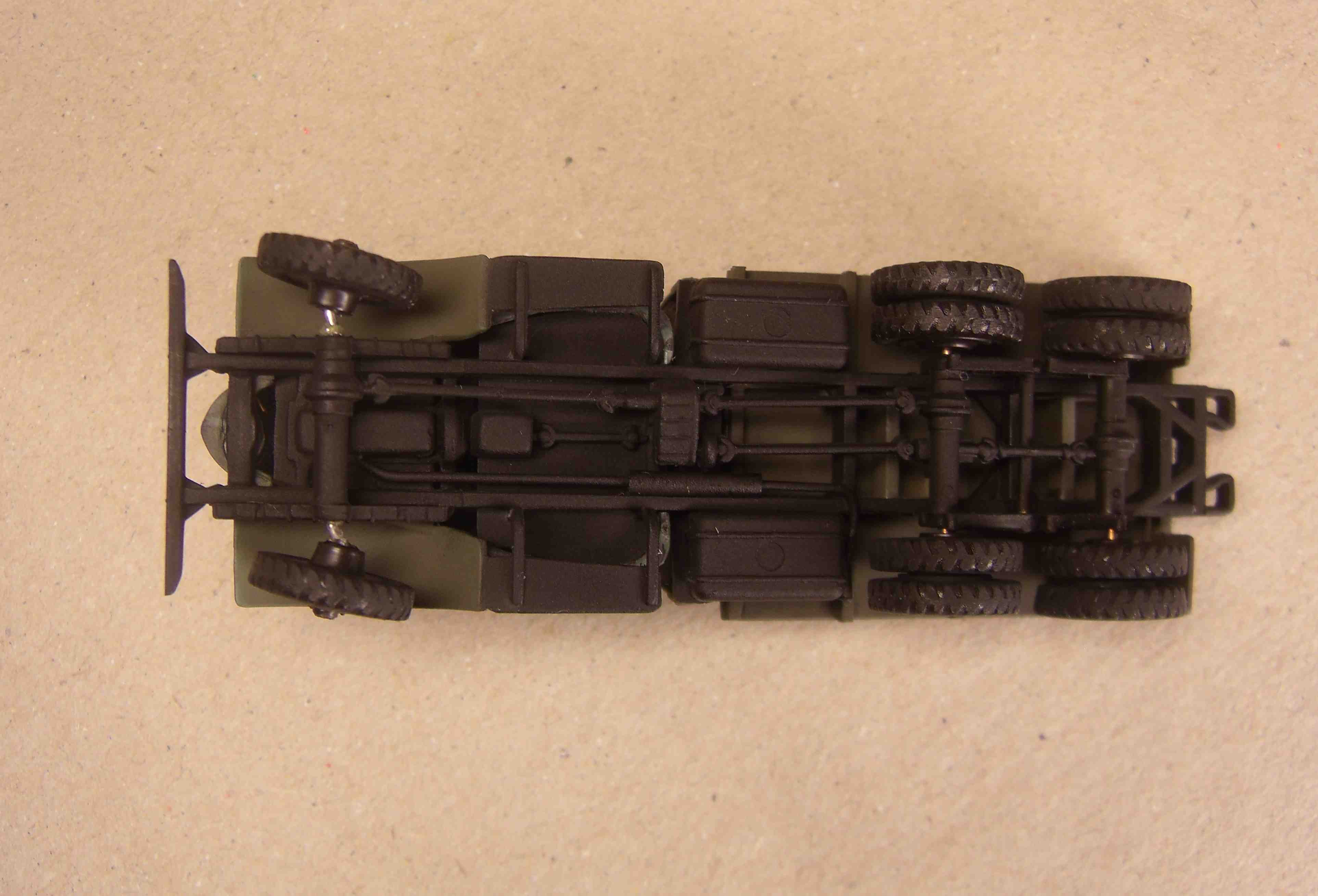

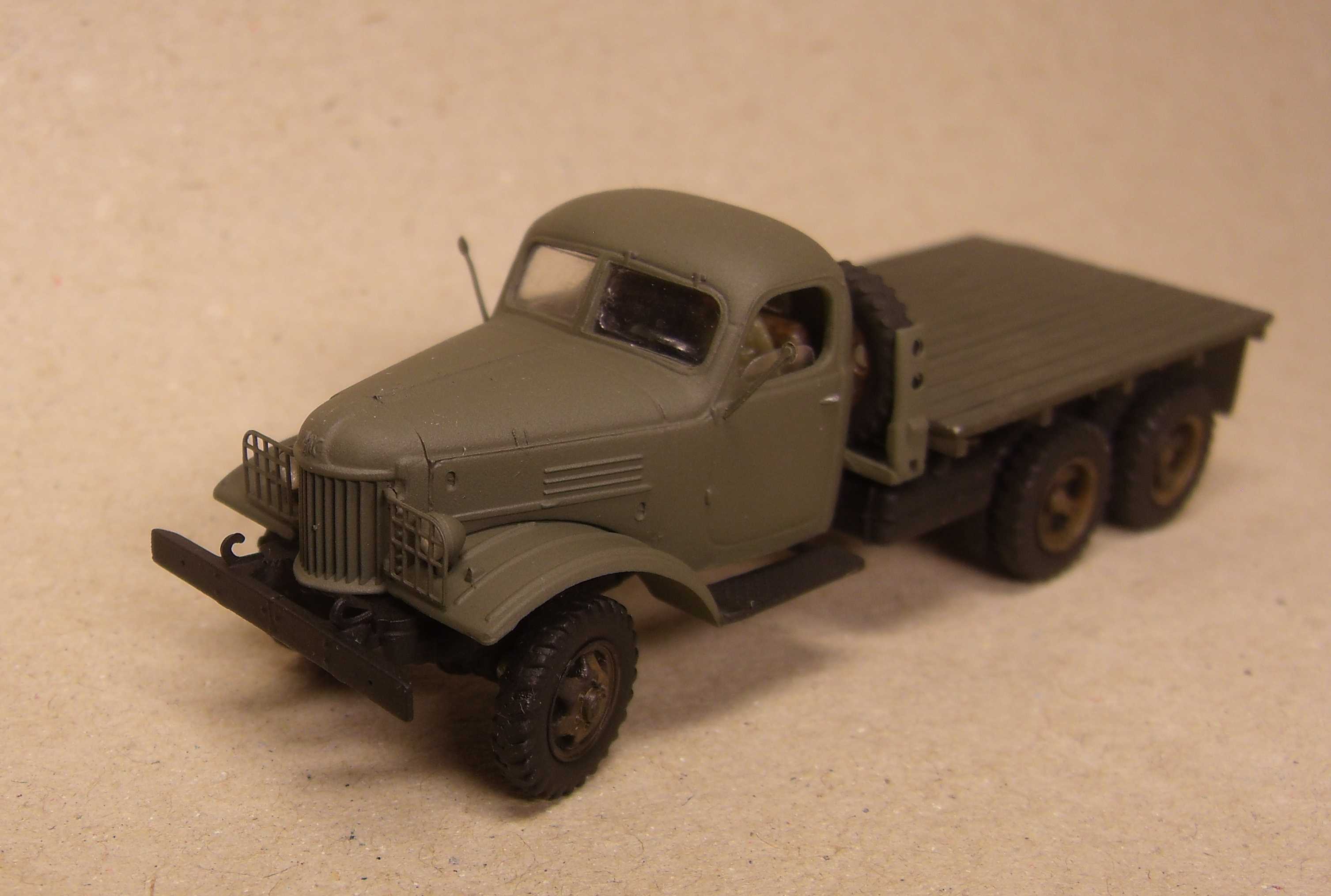

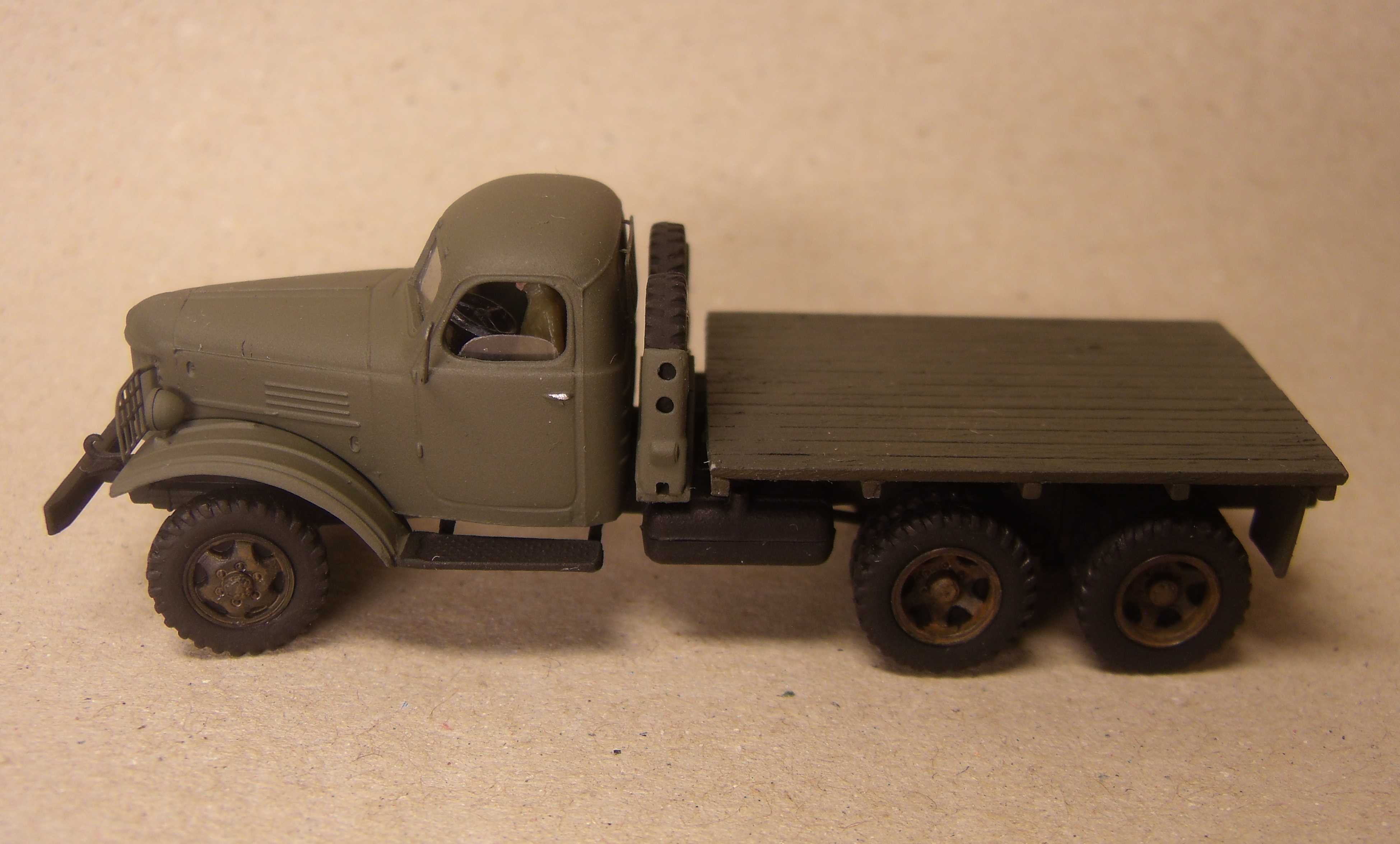

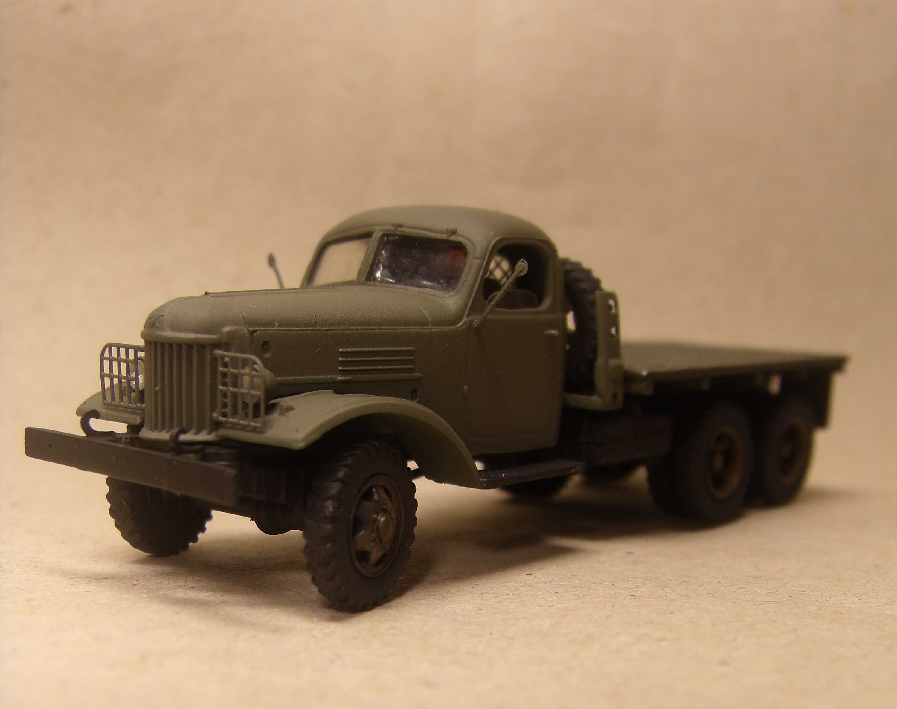

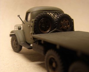

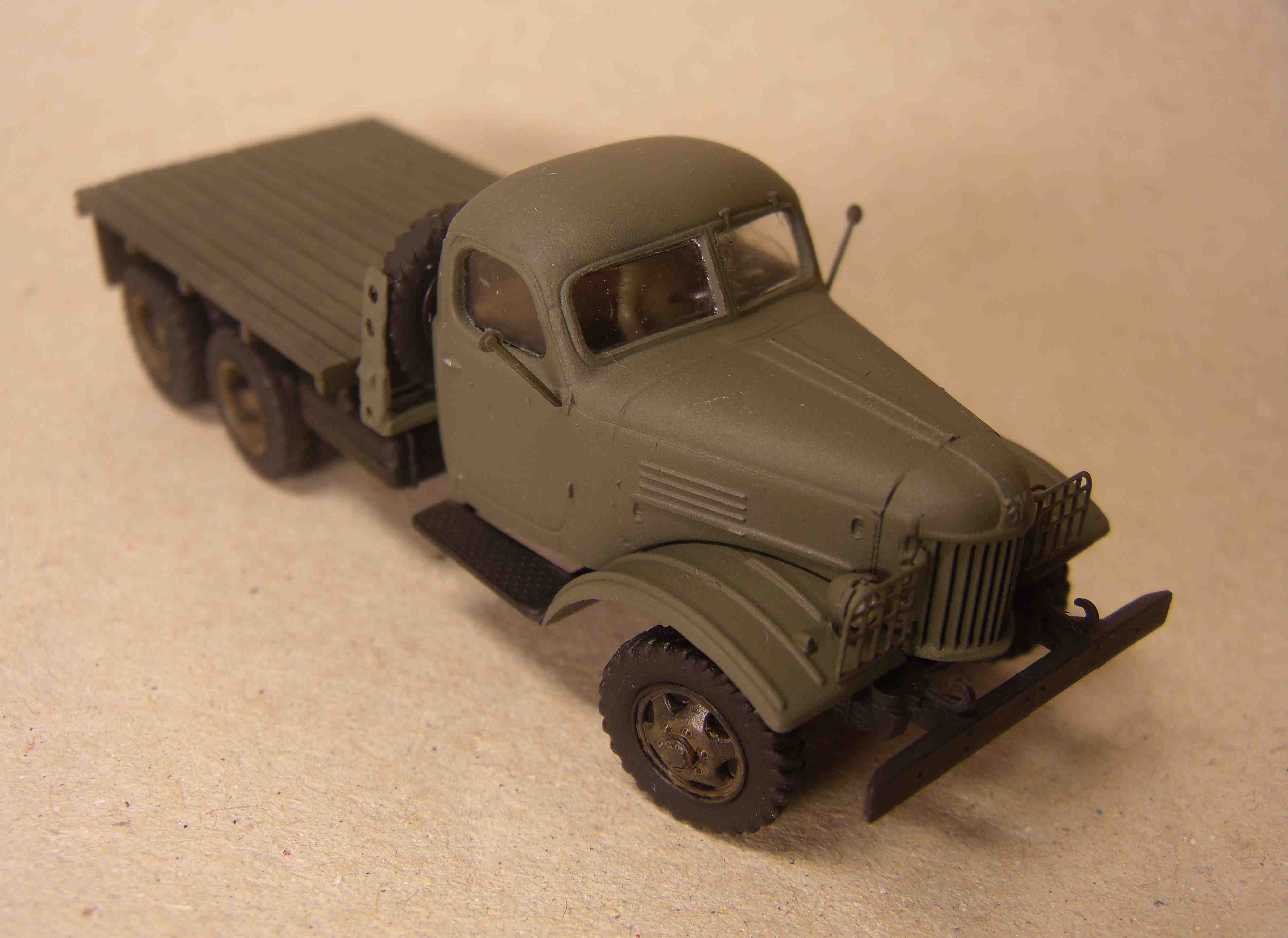

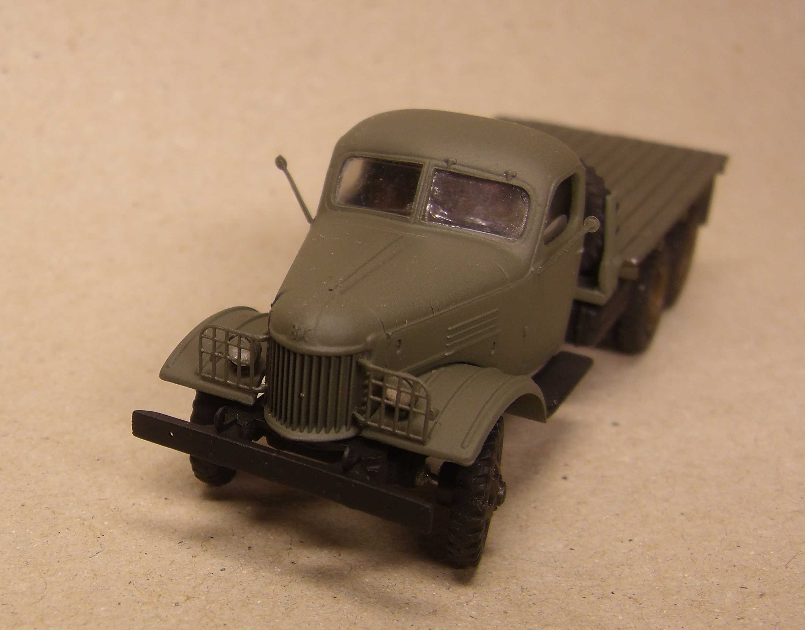

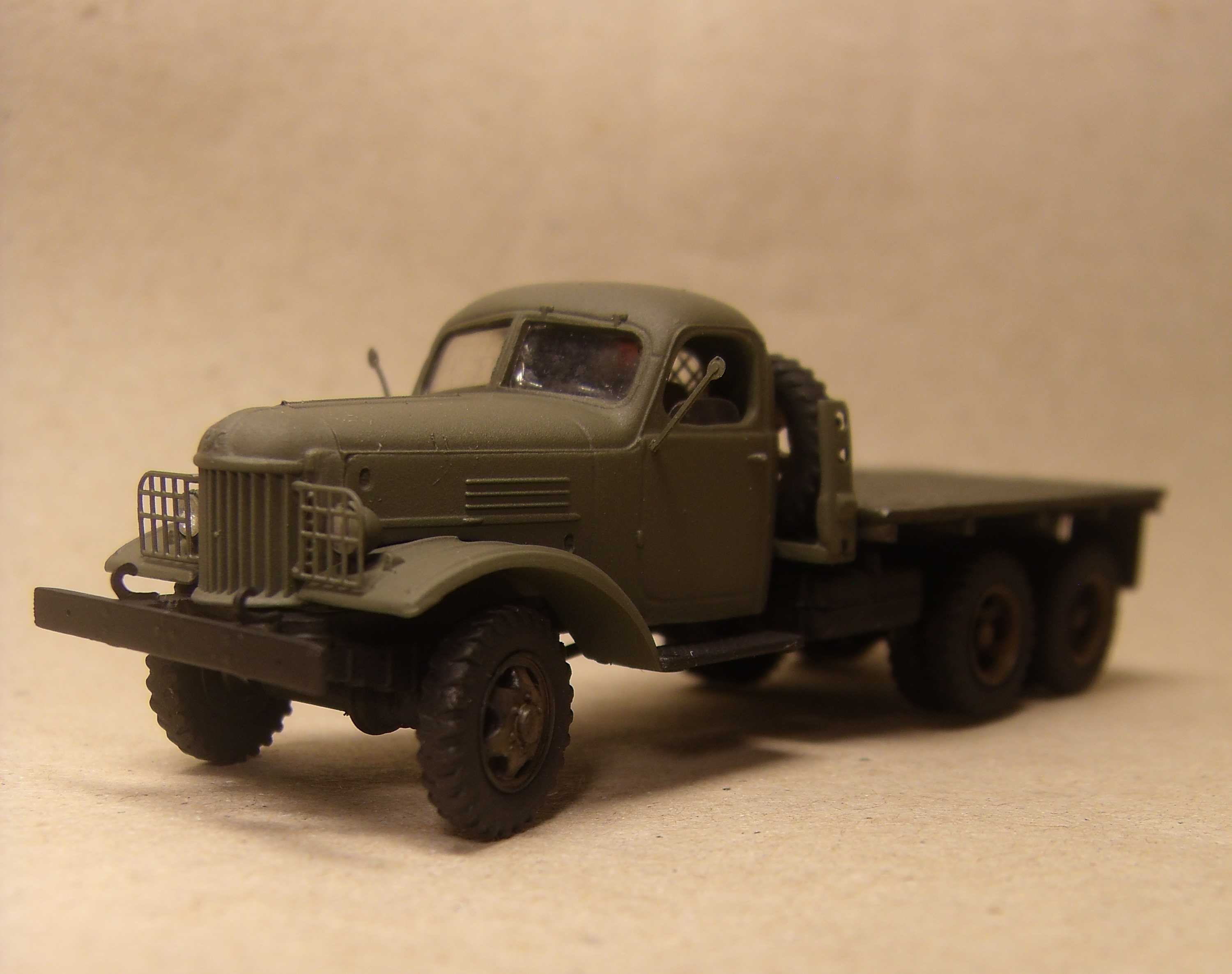

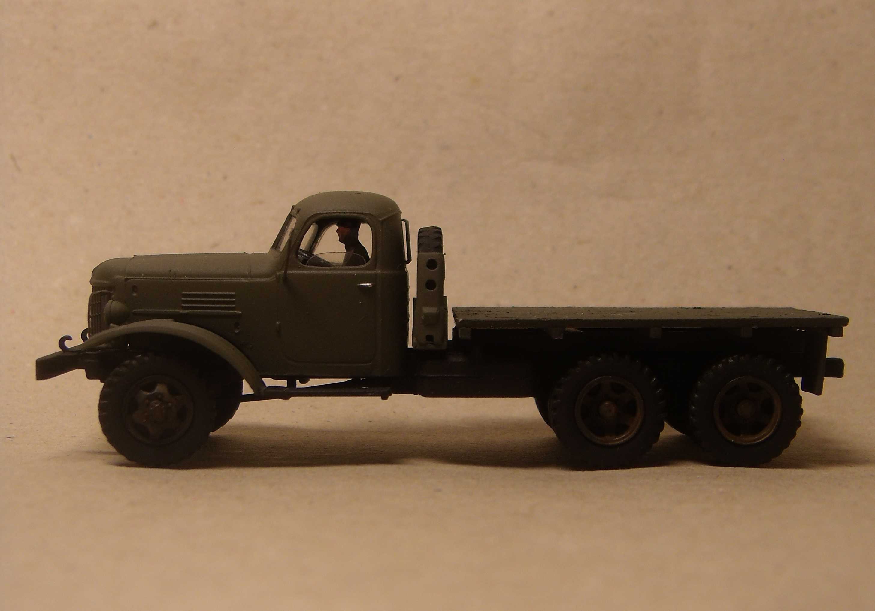

ЗИС-151.
Собрал. Покрасил.
Краски humbrol и rewell эмалевые матовые, сверху вся модель покрыта лаком humbrol matt cote. Аэрограф. Кисть.
Удивился, когда покрасил кабину, что надпись ЗИС на мордочке весьма отчётливо читается.
Модель стендовая, поэтому колёса передние слегка повернул. Они фиксированные.

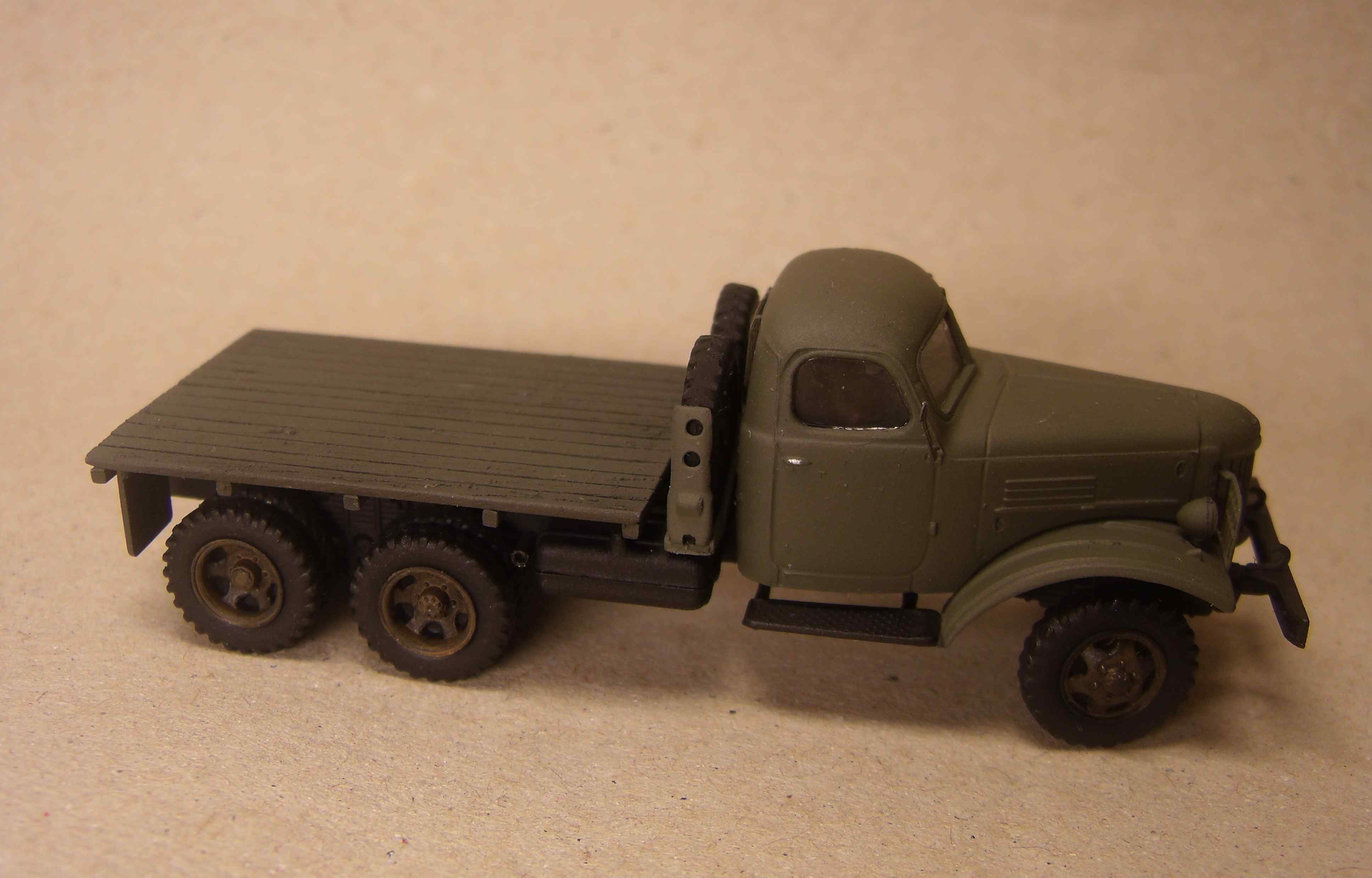

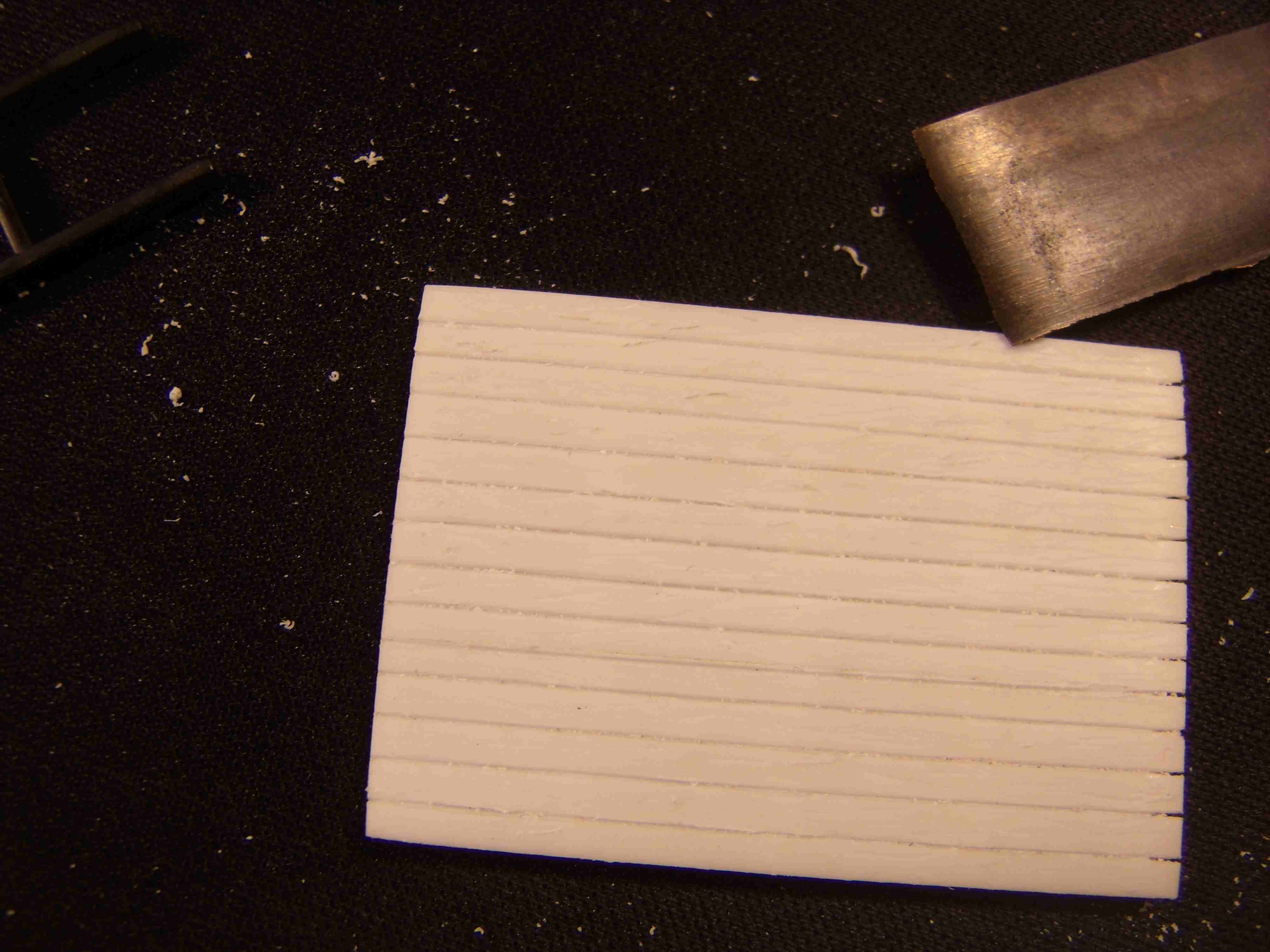

На поверхности кузова попытался имитировать доски.
Потренировался в процессе фотосъёмки.
ЗИС-151. Масштаб 1:87
