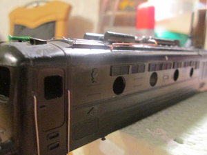

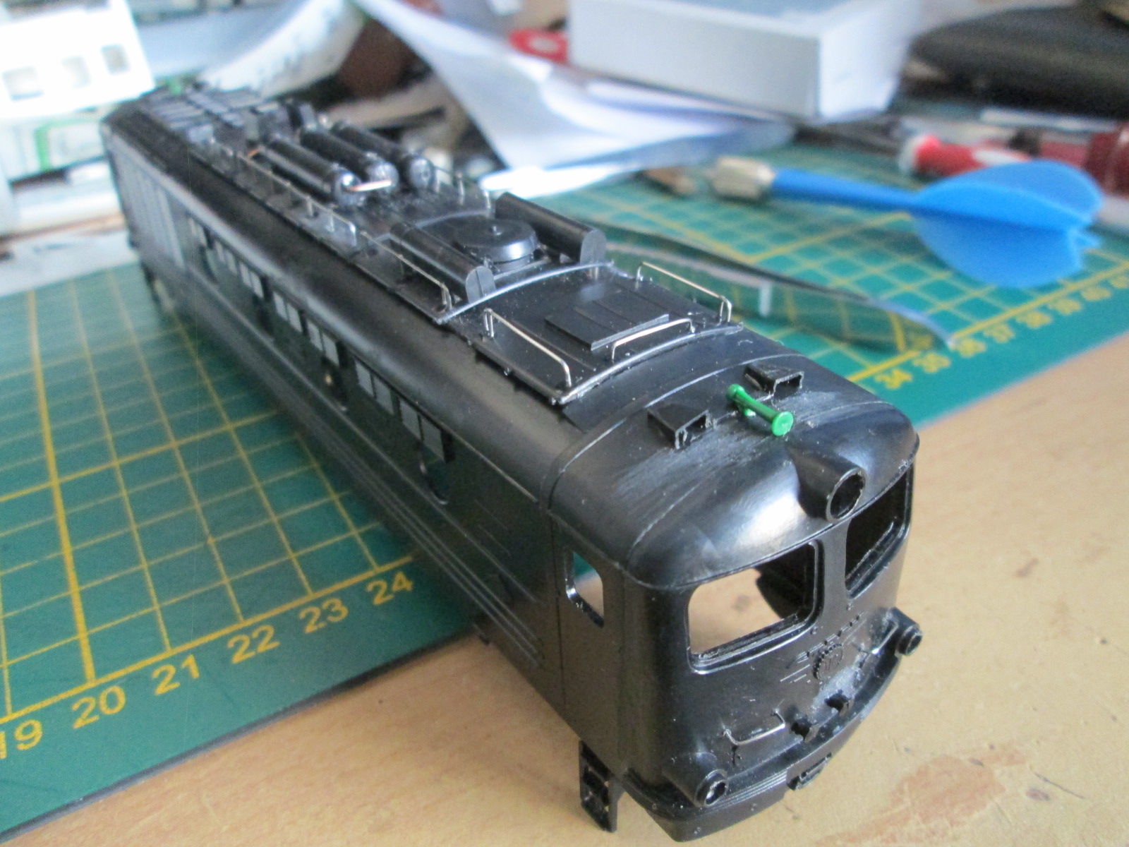

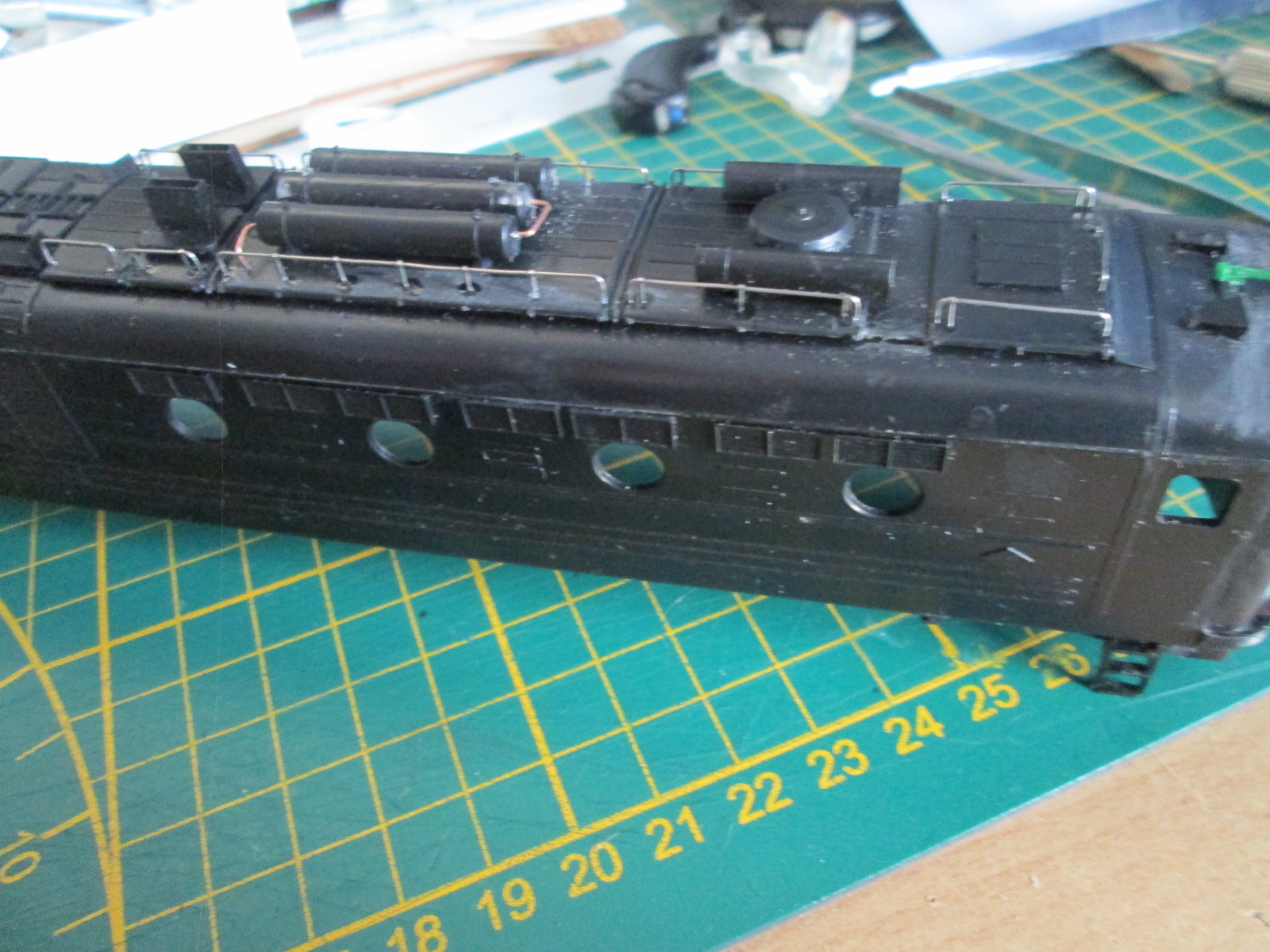

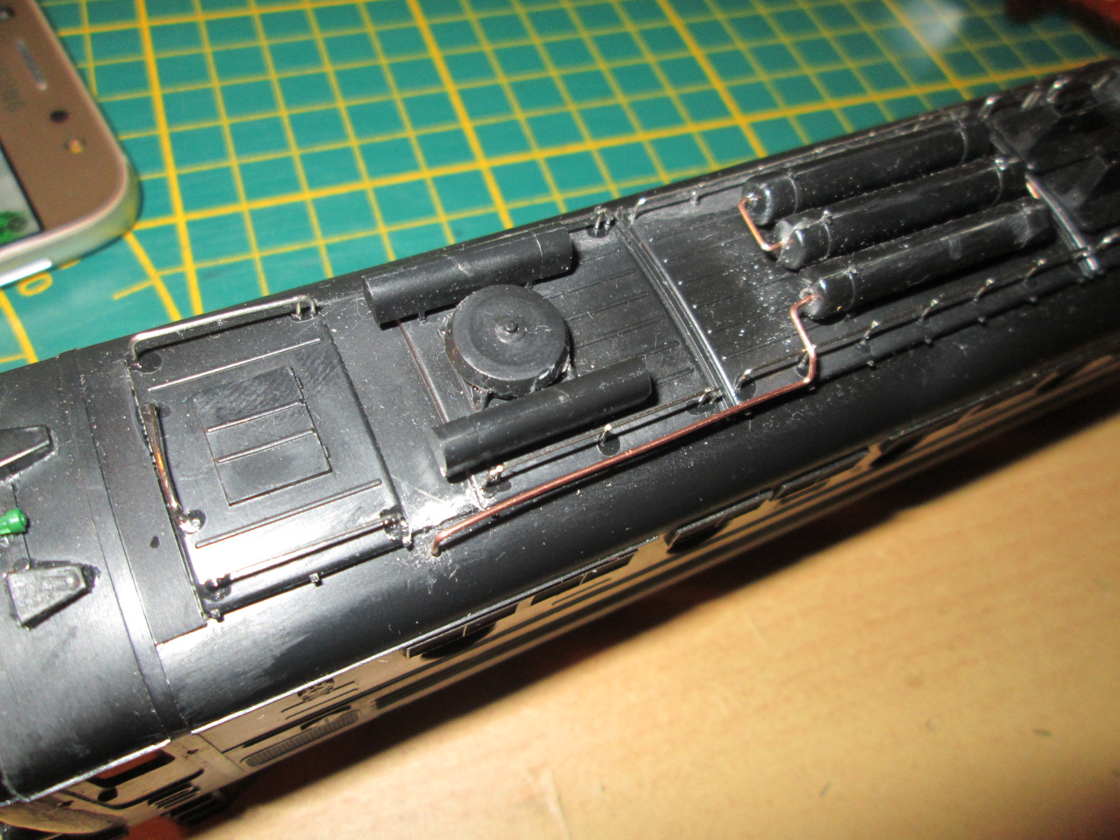

проект не заглох просто надо было сверла мелкие купить и проволоку. все теперь есть вот и потихоньку ваял.

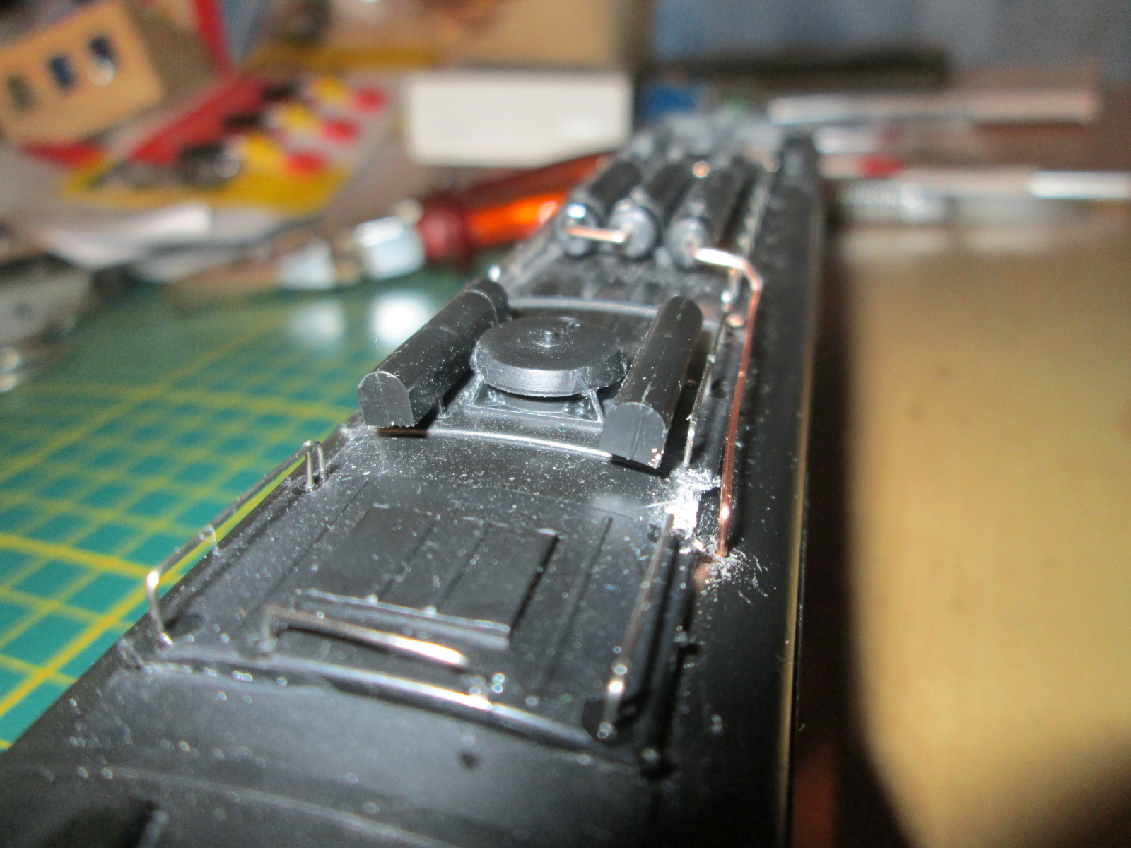

поручни на крыше все сделал, даже те что не были в комплекте. по этому случаю приобретена стальная проволока 0,3 мм, также она пошла на поручни на морде. остается еще одна морда и около дверей
Повідомлень: 1767
Re: КИТ ТЭП-10

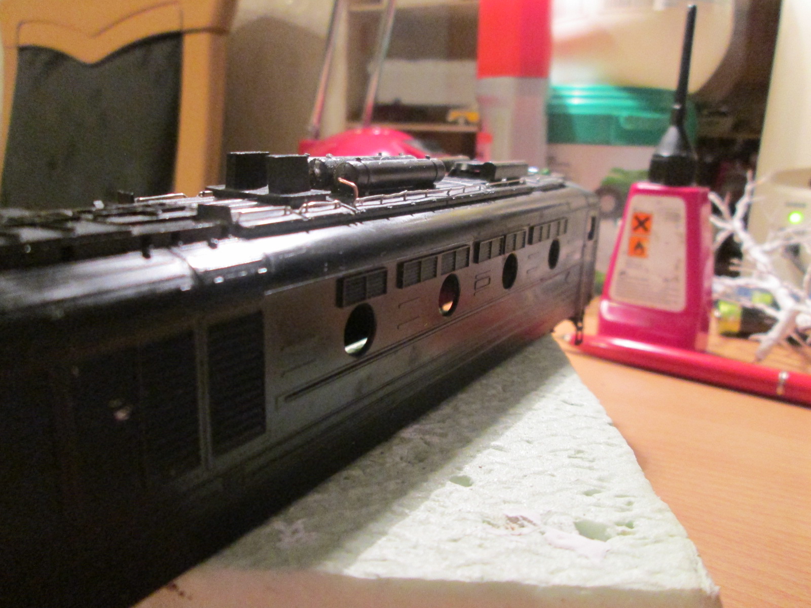

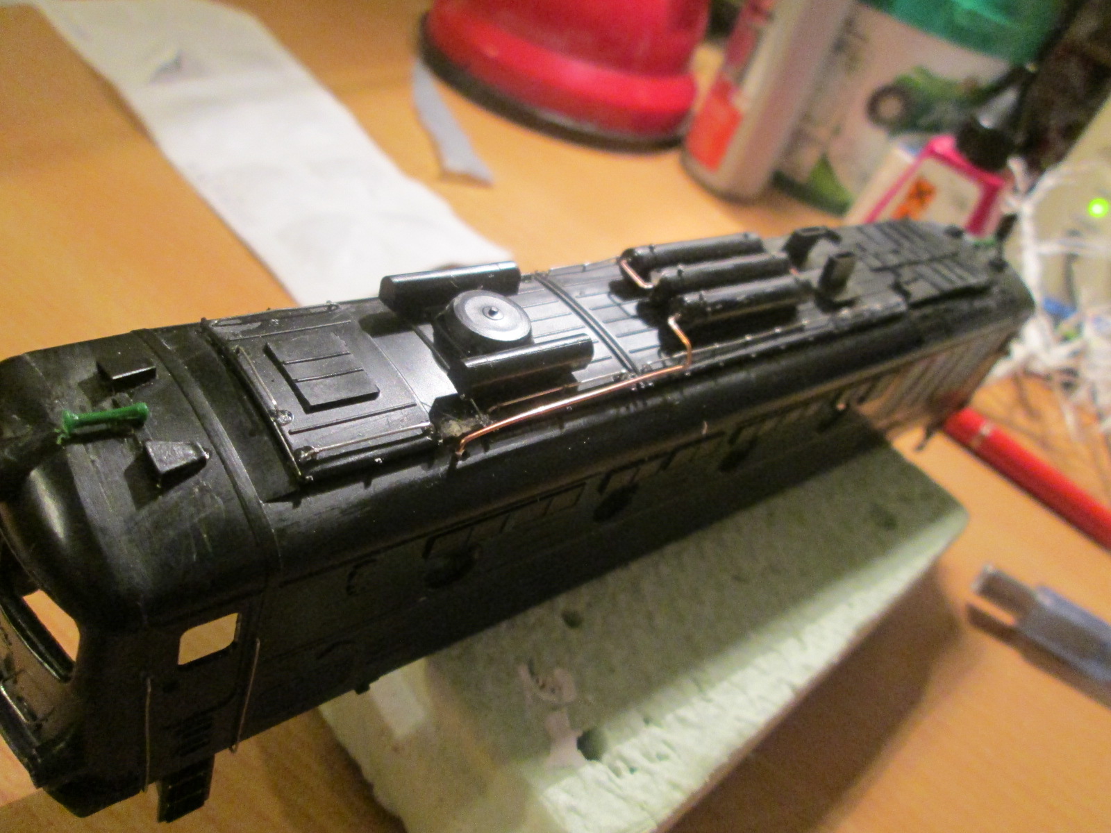

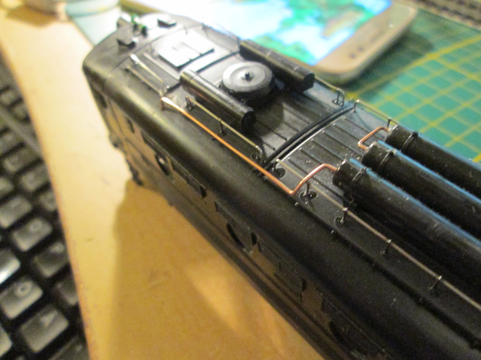

от резервуаров на крыше был не правильно сделал длинный шланг, потому его переделал. заодно пришлось старое отверстие за шпатлевать
просмотреть старое фото можно в этом топике viewtopic.php?f=47&t=1304#p31601
на сегодня выглядит правильней вот так

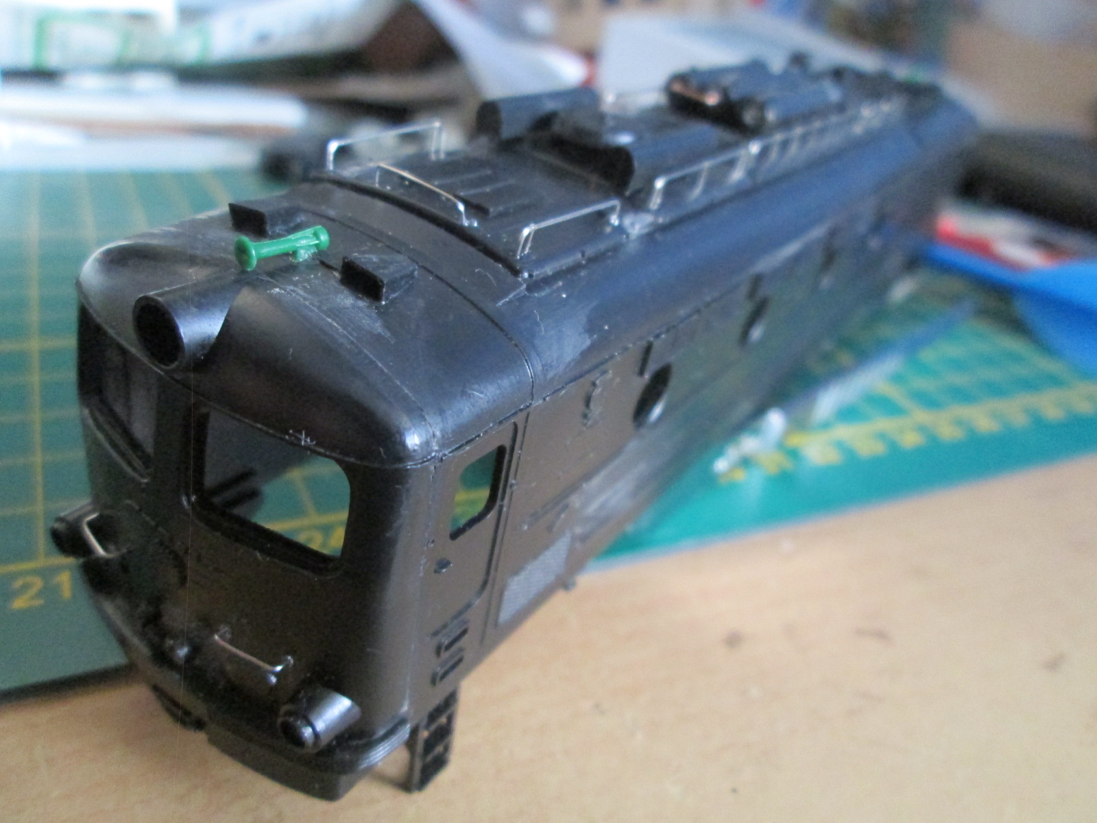

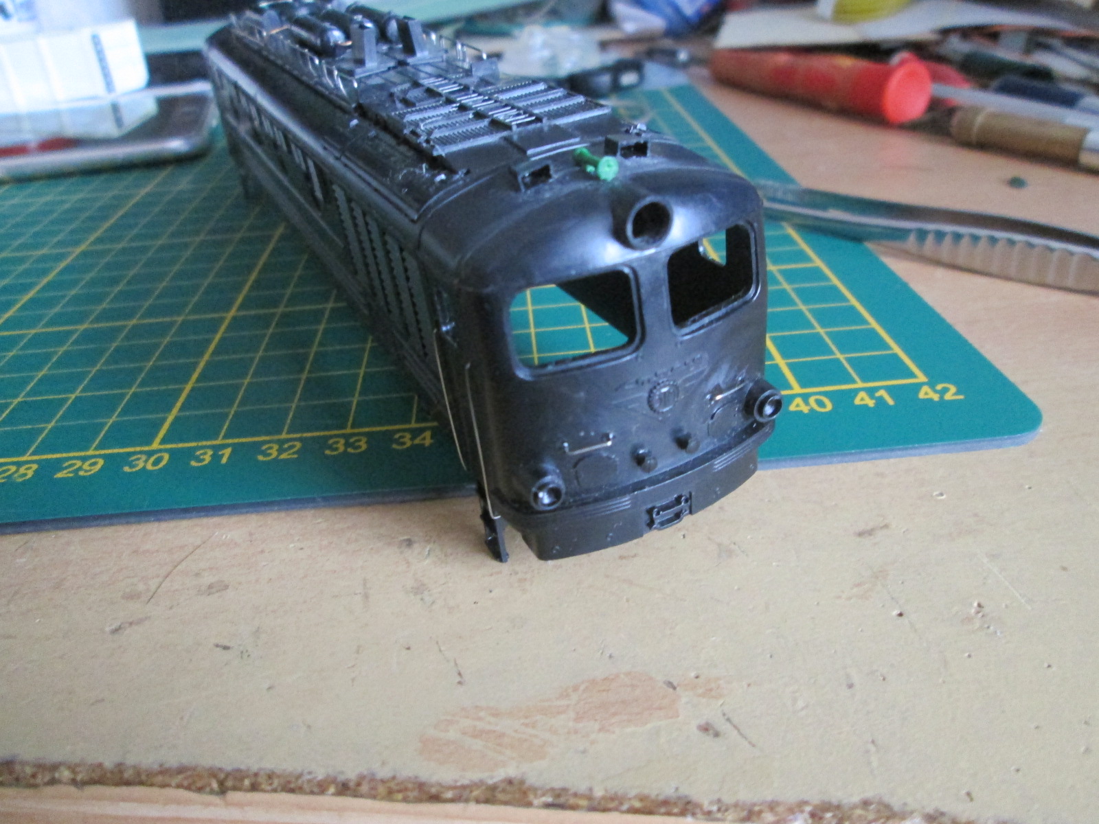

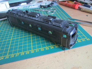

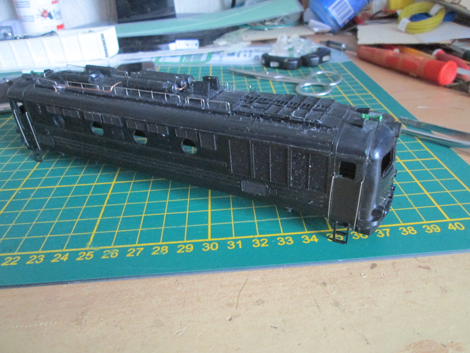

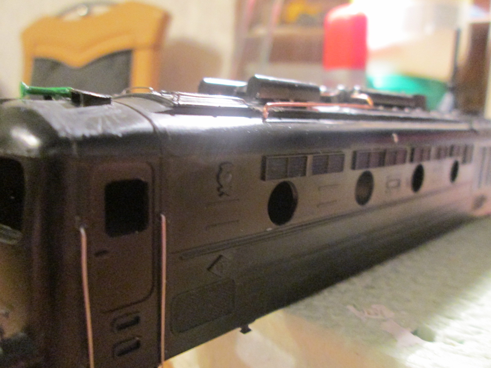

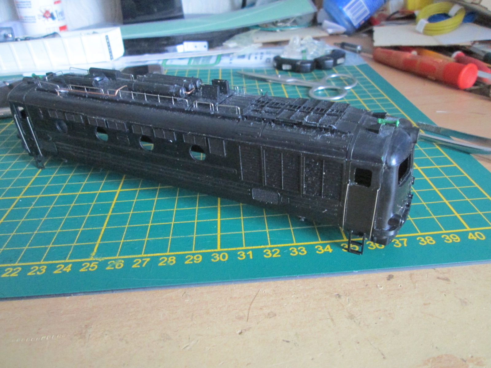

Что можно было делать в новогоднюю ночь? ну конечно же модельками заниматься!!
сделал все перила боковые, теперь можно грунтовать и красить.
так что с новым годом всех моделистов и не моделистов.

Рано еще , Андрей , грунтовать и красить!
Поручни на крыше стоят слишком высоко, их надо опускать, да и чего-то под ними клей налит - лучше удалить, клей сточить, и заново поставить, но ниже. Клей лить с обратной стороны кузова. Потом, швы надо прошпаклевать перед грунтовкой, поэтому я уши и тифон клею только после того, когда шва на крыше вообще не будет видно, а поверхность будет ровная как у куриного яйца. В тифонах высверлить отверстия в раструбах и подвести к ним воздушные магистрали из тонкой проволоки.

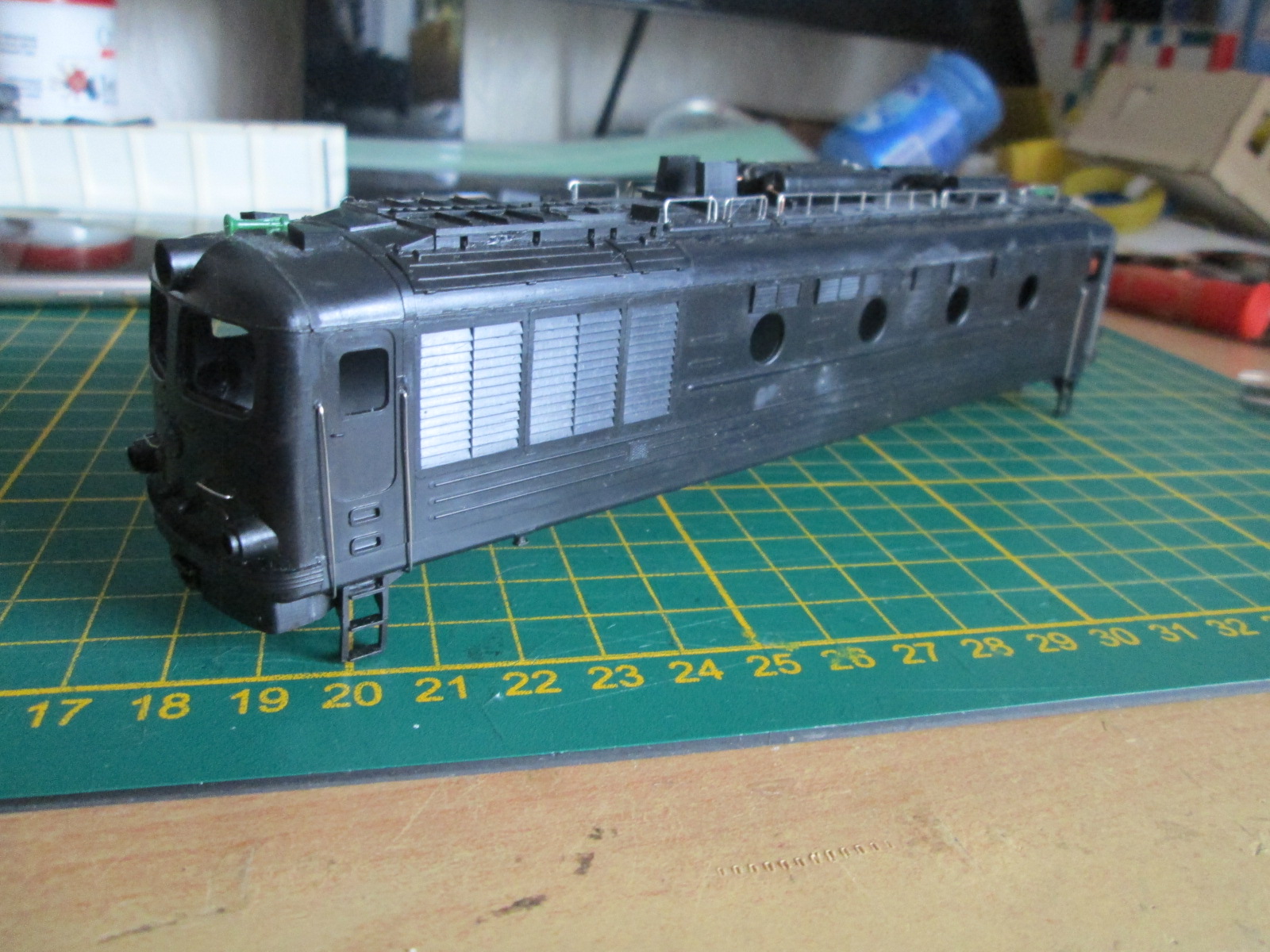

Гофрированная накладка под буферными фонарями в ките сделана с ошибкой - она чересчур длинная - с каждой стороны надо срезать по 2 мм лишних.
Дальше, надо сделать 4 водоотливных желобка, спускающихся вниз позади дверей или боковых форточек машиниста.
На главные резервуары со стороны патрубков приклеить таблички - достаточно вырезать из тонкого пластика 1,5 мм х 1мм.
У патрубков сделать дымоотбойники.
Трубу к компрессору по скаты крыши Вы сначала неправильно сделали, когда завели ее в надстройку крыши, потом видно, что переделали и завели как раз в скос крыши. Но она заходит чуть дальше, то есть надо миллиметра на 3 удлинить, на фотографиях по ссылке Вы это увидите.
Потом птичку неудобно красить отдельно - я обычно ее и надпись стрела полностью срезаю и стачиваю. Потом саму птичку наношу декалью, знак ЗТМ, надписи Стрела, Харьков или Украина уже травленкой. кроме того, из травленки я заказывал на эту модель большие и маленькие подножки, дворники.
Как-то так.

снизил поручни
дымоотбойник, да сделаю. остальное в топку. обмоторку буду делать по своему

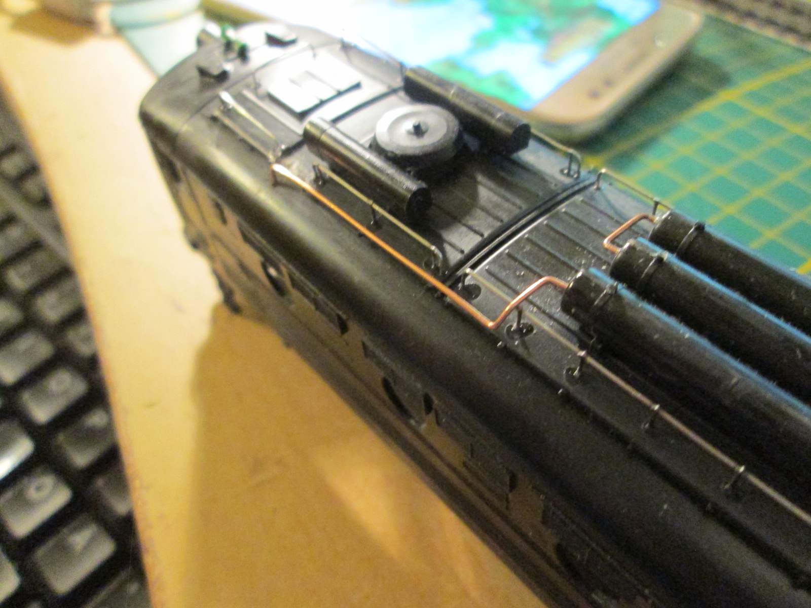

Afess писав:снизил поручни
Андрей, дымоотбойники, я там написал как делал, но повторюсь, мало ли пригодится.
Я вырезал из тонкого пластика от доширака полоску высотой 3 мм и длиной 13мм. И резал ее ножом практически по диагонали, оставляя тонкий конец высотой, где-то 0,5 -0,7 мм. Клеил к крыше так - высокий конец этого дымоотбойника приклеивал к верху скоса крыши , ждал, пока высохнет, и уже потом начинал изгибать, тянуть, подклеивая уже по всей длине к крыше.
Конечно травленкой наверное это легче сделать, но у меня получилось делать дымоотбойники из доширака, поэтому так и продолжил на всех остальных ТЭП10/ТЭ10/2ТЭ10, не стал заказывать эту деталь из травленки.
Поручни отлично получились - как раз то, что надо.

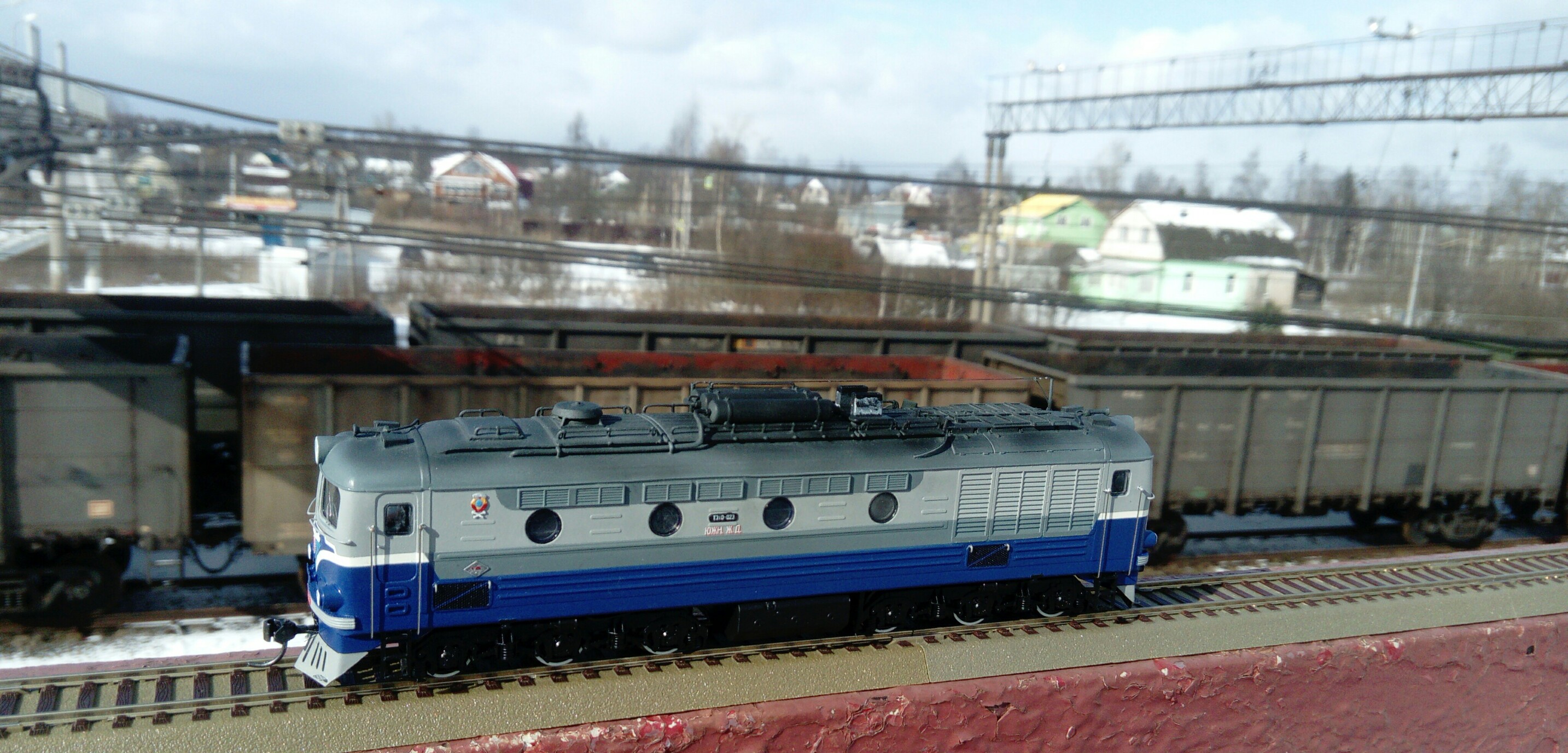

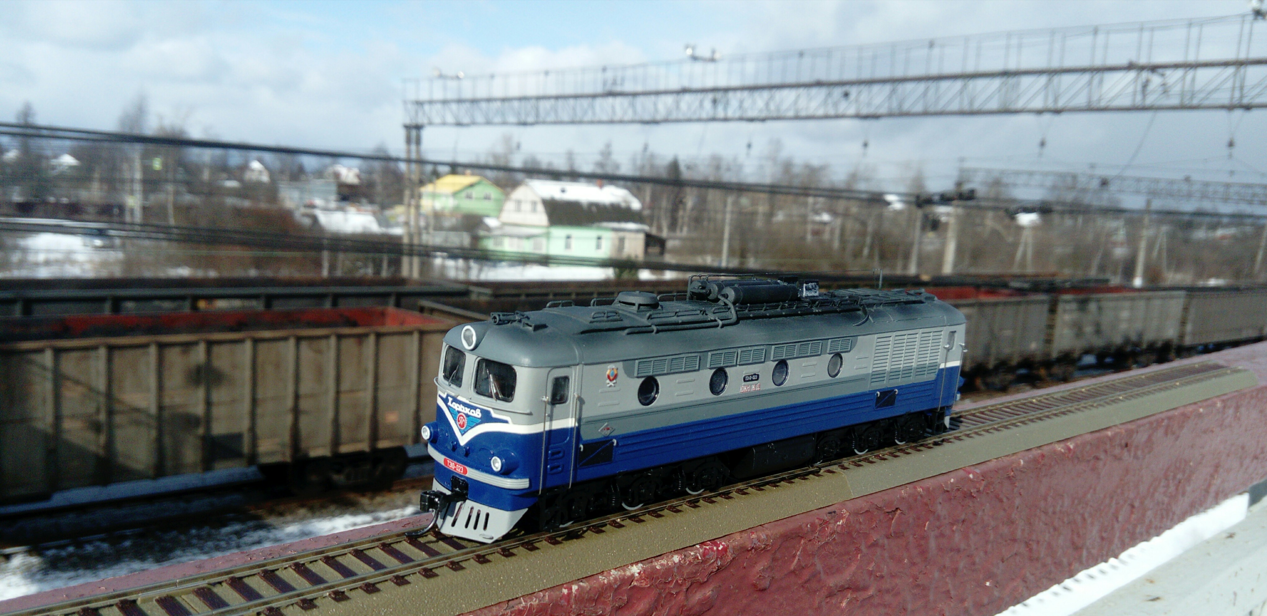

Доделываю очередной ТЭ10 - ТЭ10-023. Машина в заводской окраске, но уже пришедшая с Северо - Кавказской на Южную дорогу. Поэтому решил, что на машине могли уже установить высокие выхлопные коллектора и дымоотбойники, а антенну с кабины Б уже демонтировали. С завода машина была направлена на Северно - Кавказскую дорогу, она была с антенной на кабине Б и без высоких выхлопных коллекторов и дымоотбойников. Насколько я понял, и дымоотбойники и высокие коллектора на серийных машинах ТЭП10 пошли на Харьковском заводе в 1964-65 годах, а уже на ранее изготовленых их ставили при ремонтах. Возможно, что в Изюме на трз.

Хорош тепловоз! Понравилось, что со следами эксплуатации. Спасибо, что показали.
Повідомлень: 6350
Has thanked: 1547 times
Been thanked: 3334 times
Re: КИТ ТЭП-10
Весьма сочные снимки получились.Понравился тепловозик.Умеренный везер ему очень идет. :roll:

Отмечу высокой оценкой качество покраски. Какими красками ? Если не секрет. Целиком очень качественная работа. Выглядит натурально, без малейших огрех.

Спасибо большое всем за отзывы!
Модель окрашена Тиккурилой Уника и синий цвет от Ревел - 51 номер (32151). Номера серых могу вечером написать. Под краской грунт Таймия, я его использую для проявления стыков, неровностей и прочего при сборке моделей от Олега Волузнева.
С цветами мне помог Евгений Робертович Абрамов, его снимок ТЭ10-023, снятый в 69-м в Харькове и статьи из Локотранса и Железнодорожного Дела Вы все наверняка видели и читали. Ранее я красил ТЭ10 другой синей краской, более светлой.
Декали - от Сергея Попова. Он мне проектировал как заводской шрифт инициалов дороги. Птичку я замерял сам в музее, т.к. везде был разный размер, и на основе файла Сергея на работе коллега мне ее вывел.
Пока не доделал имитации кабин. Ранее ставил те, которые перепилил из набора ТЭП60 А. Блазнина. Тут решил попробовать от AlexxLab. В итоге из-за роковской рамы внедрил только стенку, пульты пока не ставил. Это после оборудования модели светодиодами. Ее будет делать Михаил MW.
Крыша над компрессором переделана. Напомню, что такой съемный люк, который воспроизвел Олег Волузнев пошел где- крышито на 80-х номерах ТЭП10, поэтому у ТЭ10 и 2ТЭ10 были ранние и еще более ранние (как на ТЭ10-006 в Харькове) крыши.
Травленку мне делал Дмитрий Анютин, я мерил все подножки на ТЭП10-186 в Московском музее. Но здесь опять таки из-за ранних номеров большие подножки и поручни к ним по бокам от птички на заводе не ставились (на ТЭ10-006 это появилось в ходе ремонтов). И еще одно , что досталось этой машине от ранних номеров - это высокие поручни со стороны машиниста. Потом на каких-то ТЭП10 их укоротили по высоте, и именно под такие короткие поручни в ките намечены места под отверстия.
