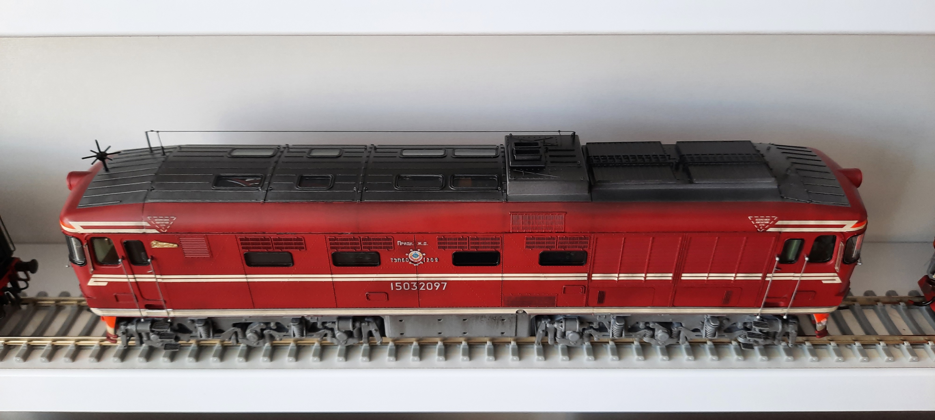

Ваша модель ТЭП60 - смотрится просто восхитительно!
ну прям, как живой!!! 8-)

Иван, спасибо!

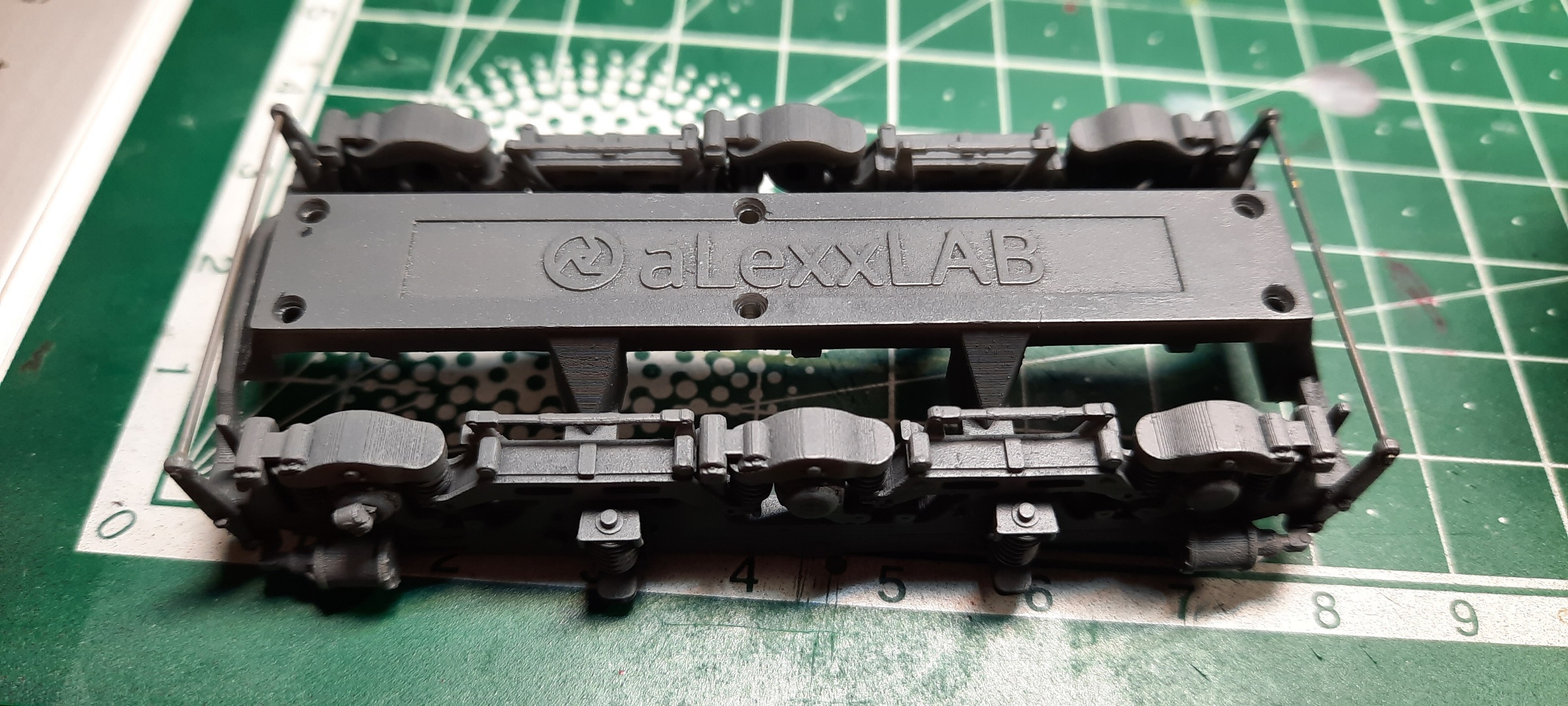

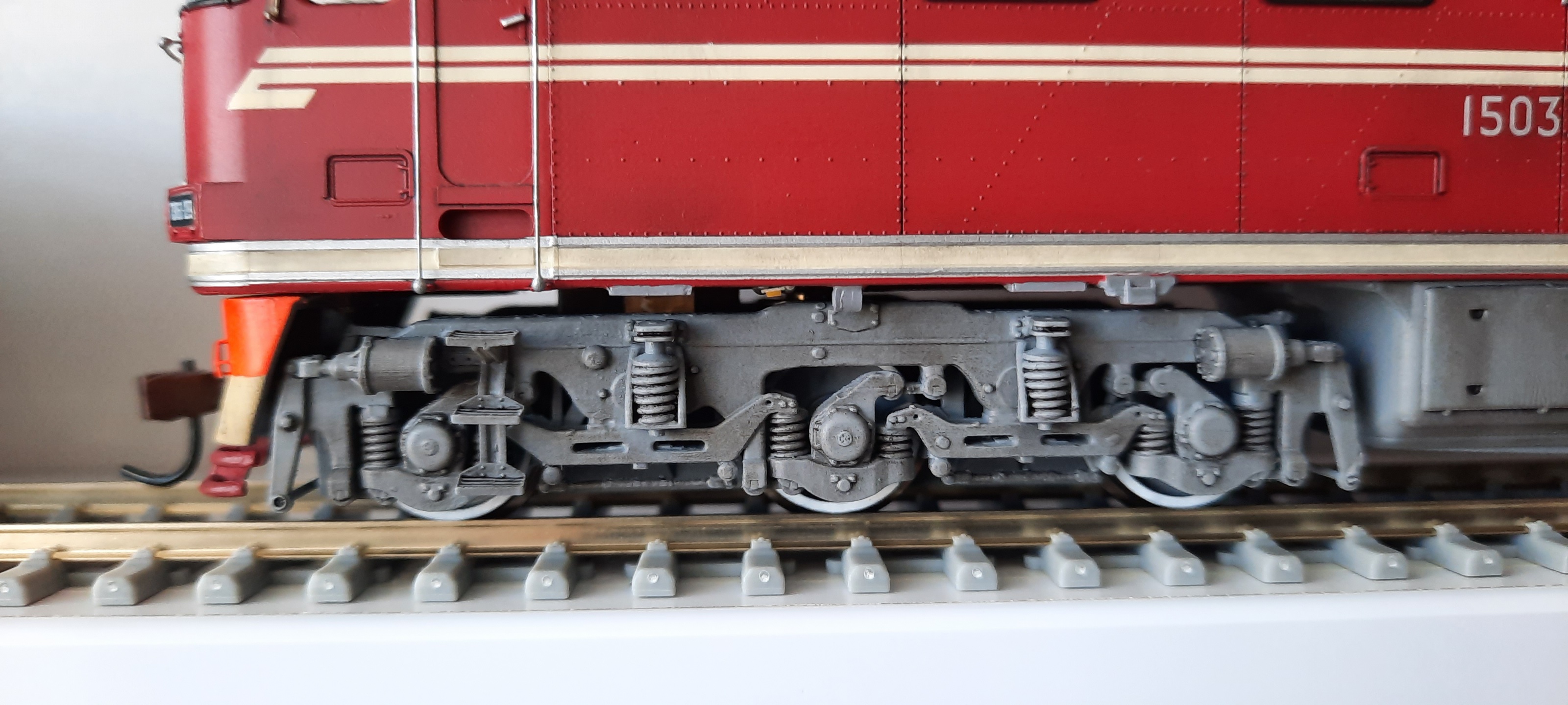

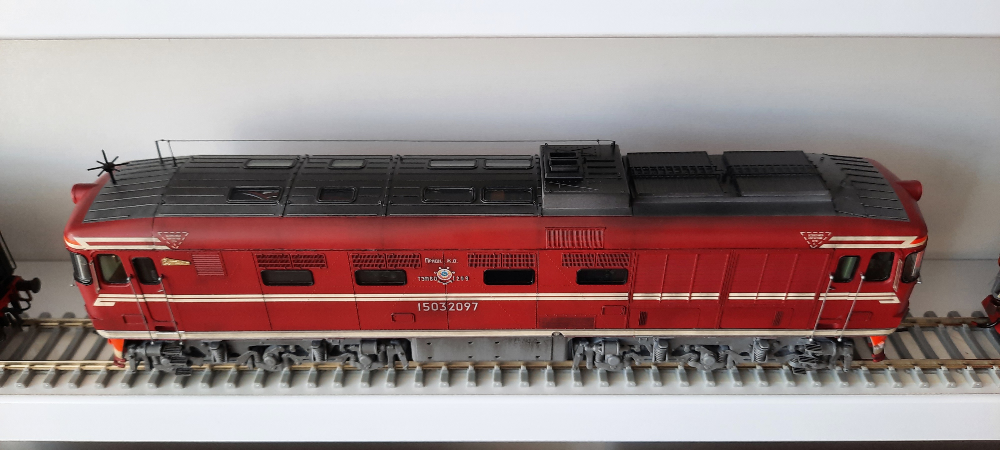

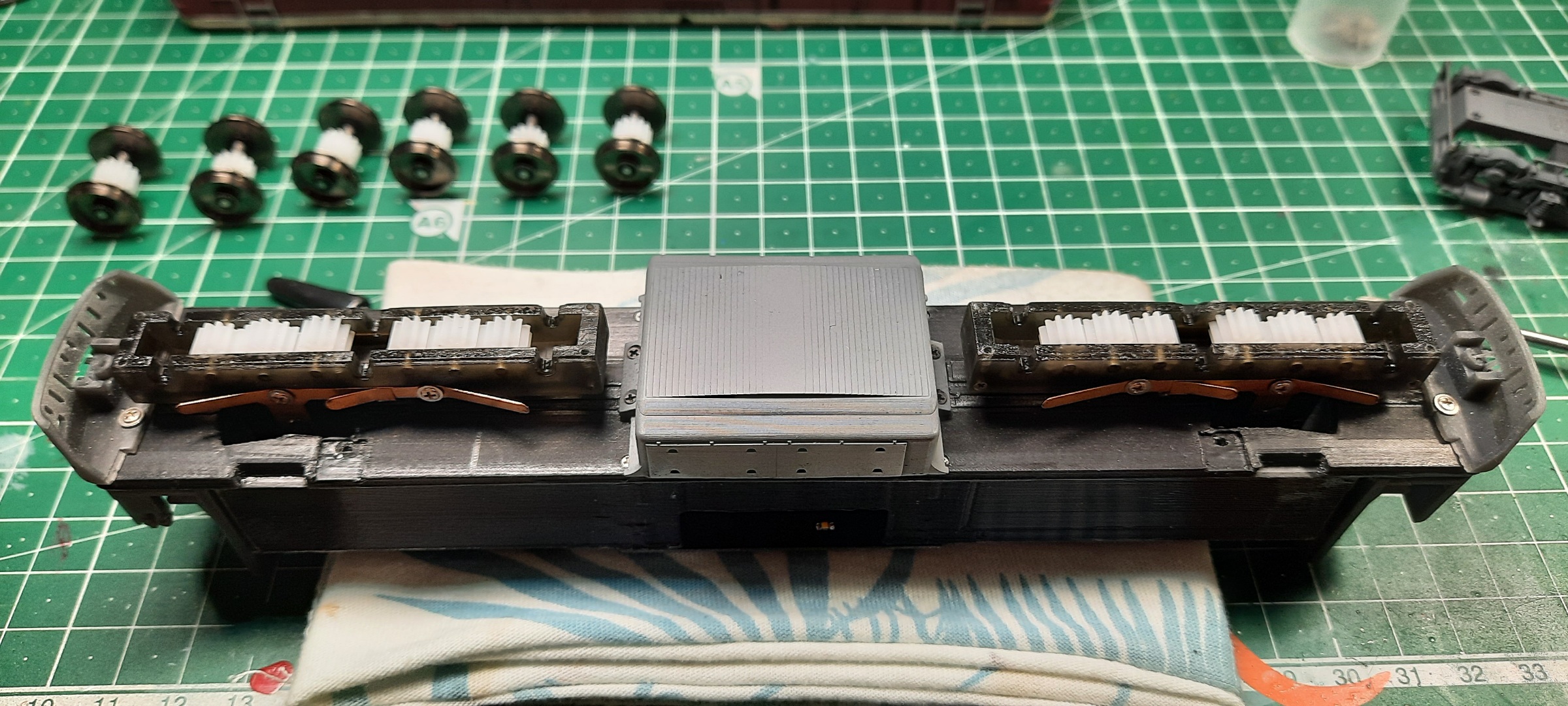

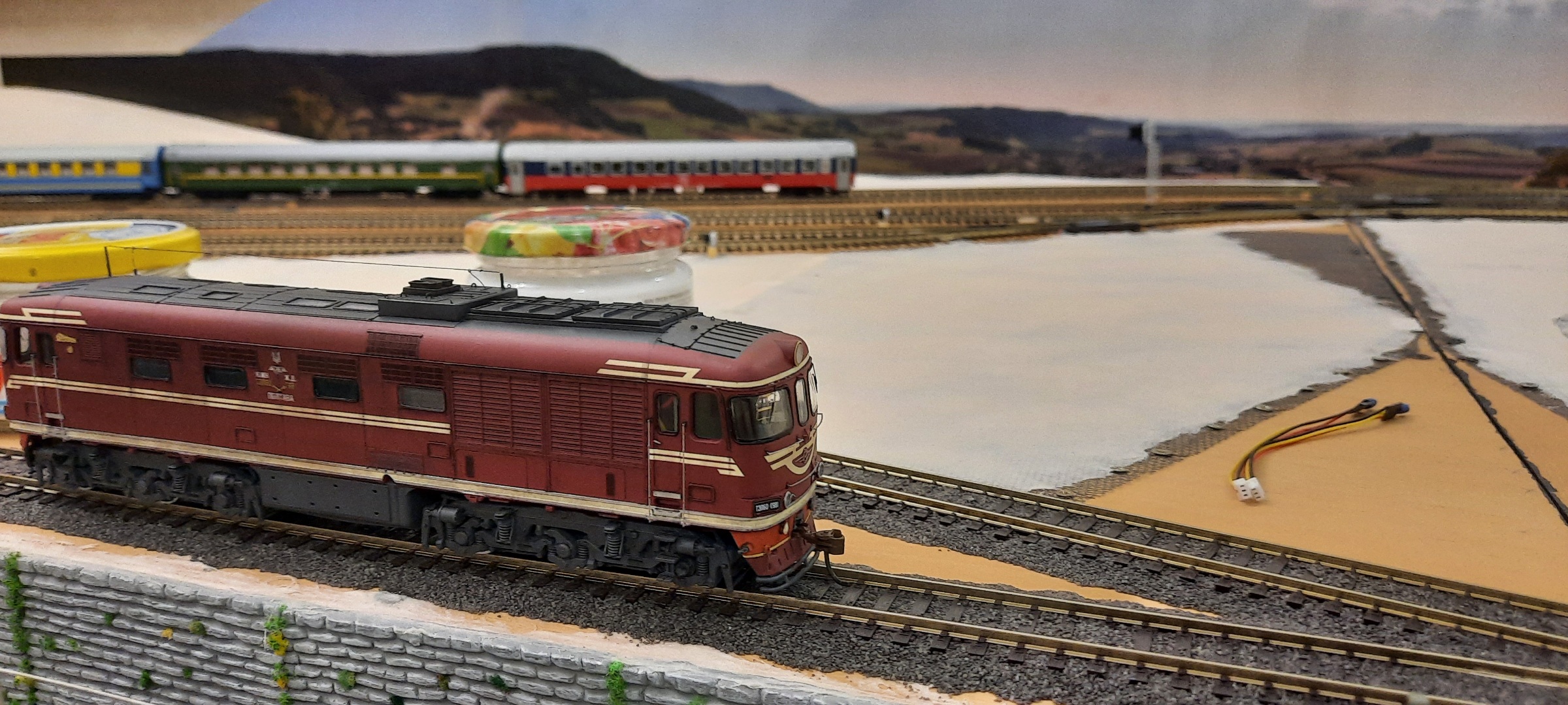

Наконец получил ходовки, поэтому с задержкой своих планов близятся к завершению ходовые версии ТЭП60. Ходовками в целом доволен, очень грамотно сделаны. Конечно материал 3д печати хрупкий и ломкий, что пожалуй является самым большим недостатком в них... Но Саша Локшин всё же большой молоток!!!

Leonid Popov писав:
19 грудня 2021, 23:11
... близятся к завершению ходовые версии ТЭП60...
я не совсем понял :roll:...
это как? это ты уже собрал всю эту деталь с боковинками тележек и несущей рамой? или я чево то не понял? или мне кажется что это боковинки не RTM-овские из кита?
Востаннє редагувалось 20 грудня 2021, 13:10 користувачем Барбос, всього редагувалось 1 раз.
Повідомлень: 1050
Has thanked: 978 times
Been thanked: 1711 times
Re: Мои поделки - ТЭП60
Саня - глаз-алмаз)))) Это цельная деталь от Саши Локшина! Имитация телеги, которая заодно с крышкой редуктора. Конечно имитации слегка упрощены, зато прочны, что для ходовой версии безусловный плюс. Модель ТЭП60, на которую "нельзя дышать", у меня стоит на полке и радует глаз))))

дааа, интересная работа... Мне очень интересна... жаль что на этом форуме нет темы про ходовые части наших локомотивов :roll:.. ни сравнений, ни тестов, ни аналитики...

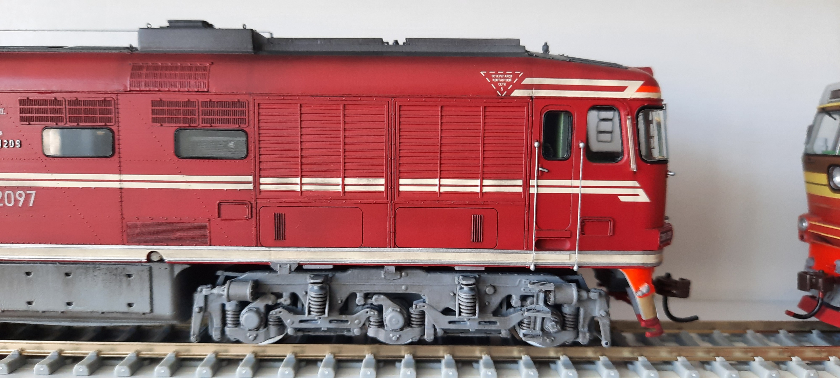

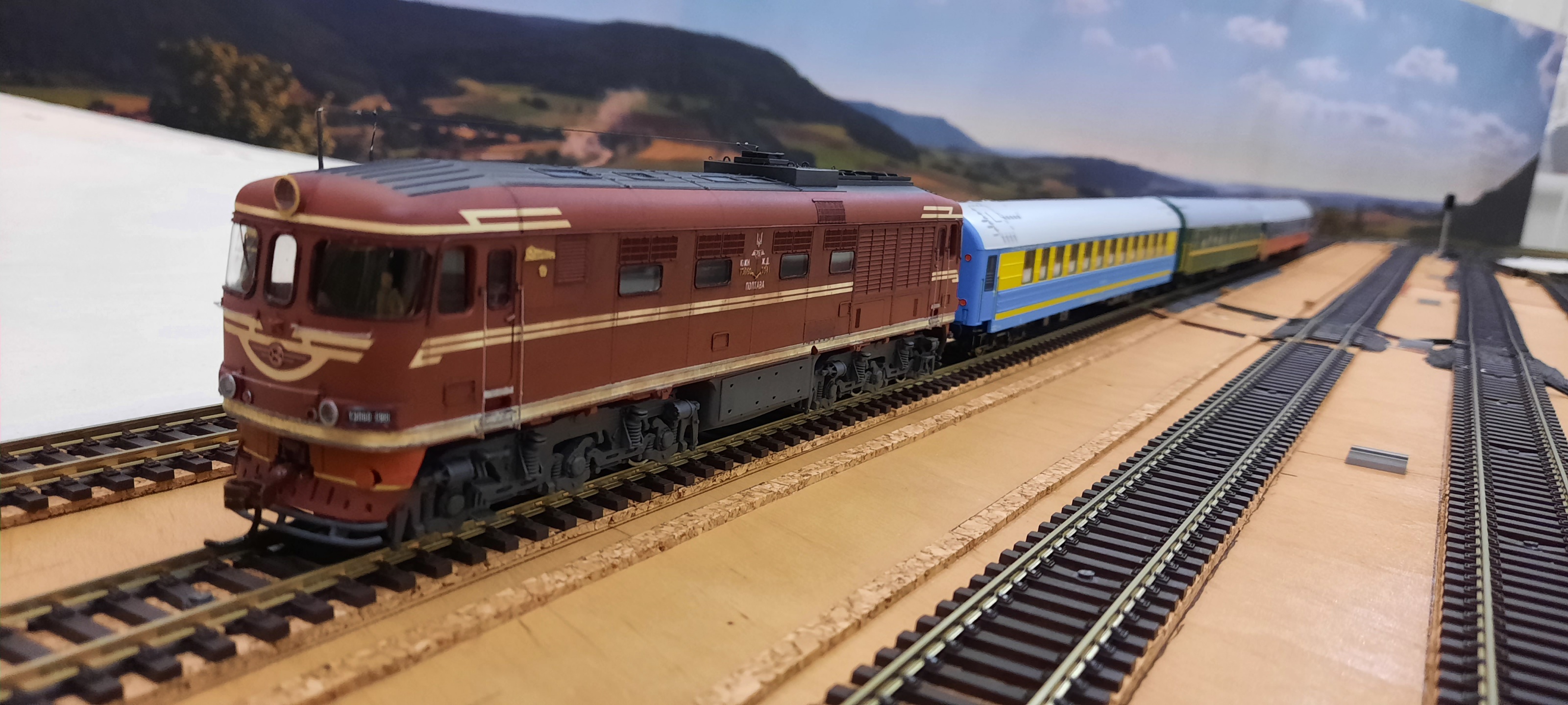

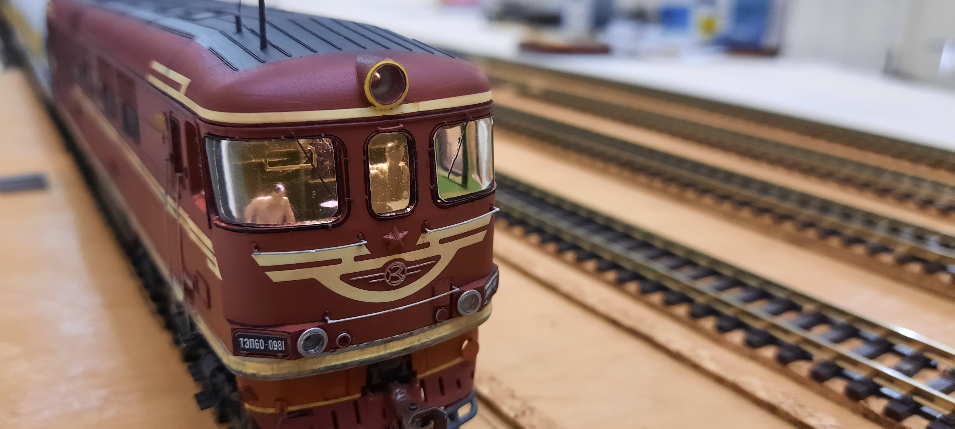

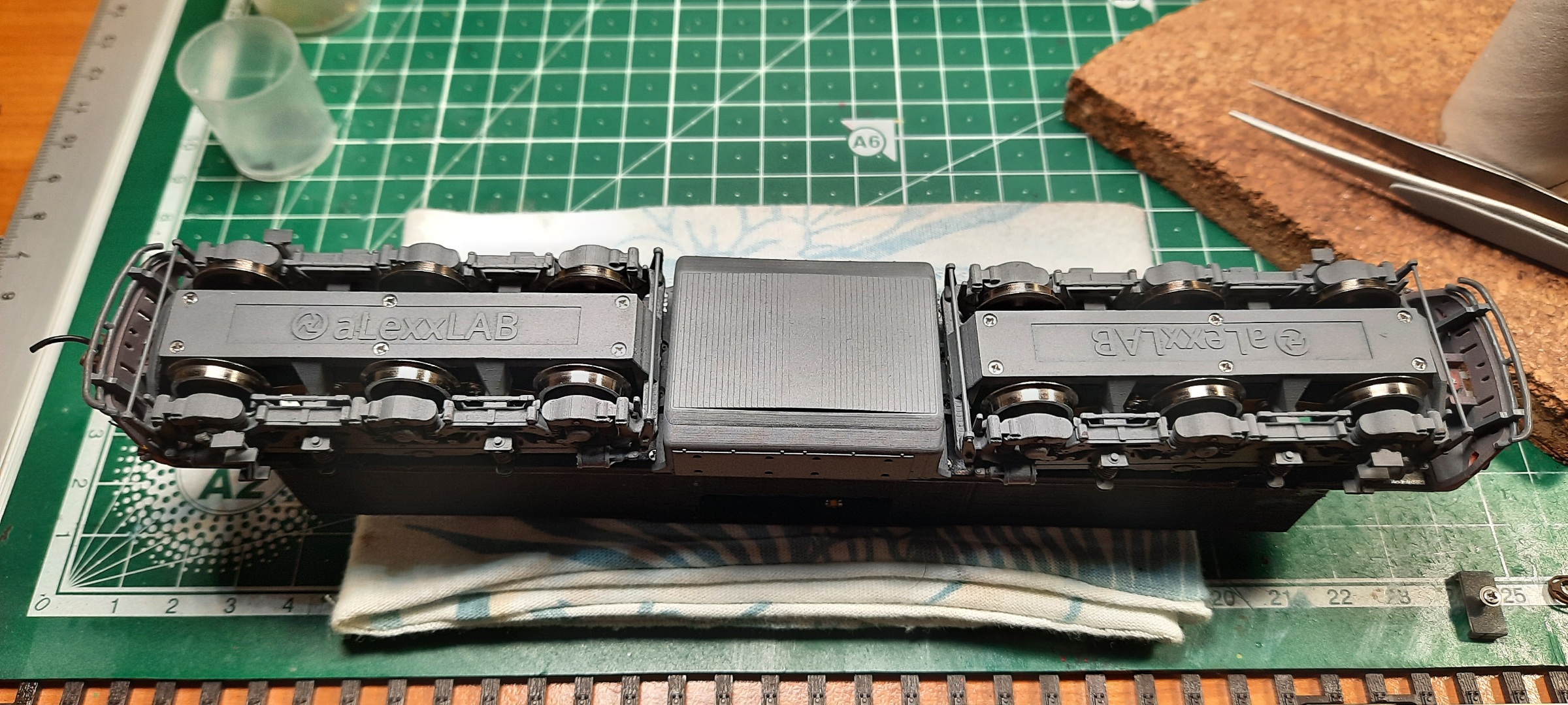

Всем привет! Сегодня завершил модель ТЭП60-0981 Южной дороги. Это был один из последних действующих тепловозов серии в Украине. Проработал до начала 2000-х...

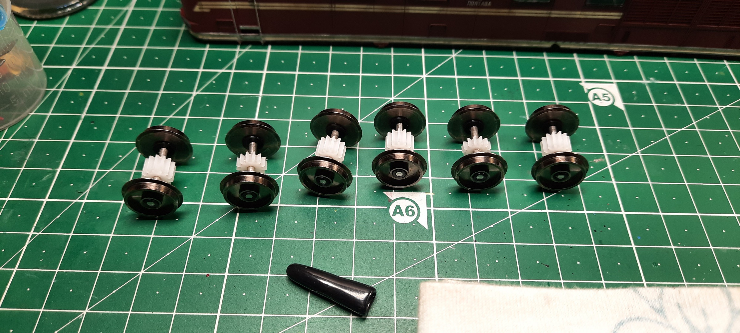

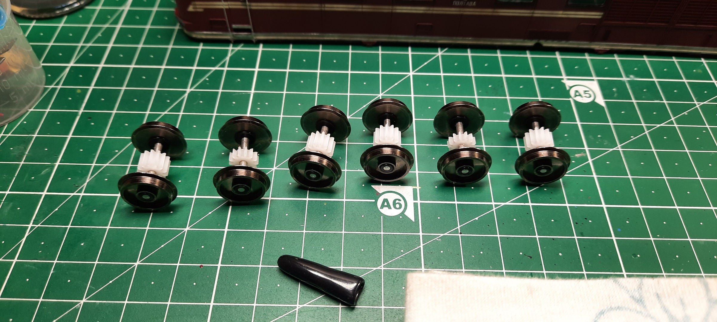

Что касается долгожданной ходовой части от Саши Локшина, то в целом я остался доволен. Хорошая плавность хода, грамотно продуманный конструктив. Из минусов могу отметить хрупкость деталей, выращенных на 3д-принтере... Это и редуктора, и метельники с вырезами под кулачковые сцепки. Особую осторожность надо проявлять при закручивании винтов в тот же, например, редуктор: при плотном затягивании просто образуется трещина (на этом ТЭП60 трещин в этих местах нет, а на ходовке под ТЭП70 одна есть...).

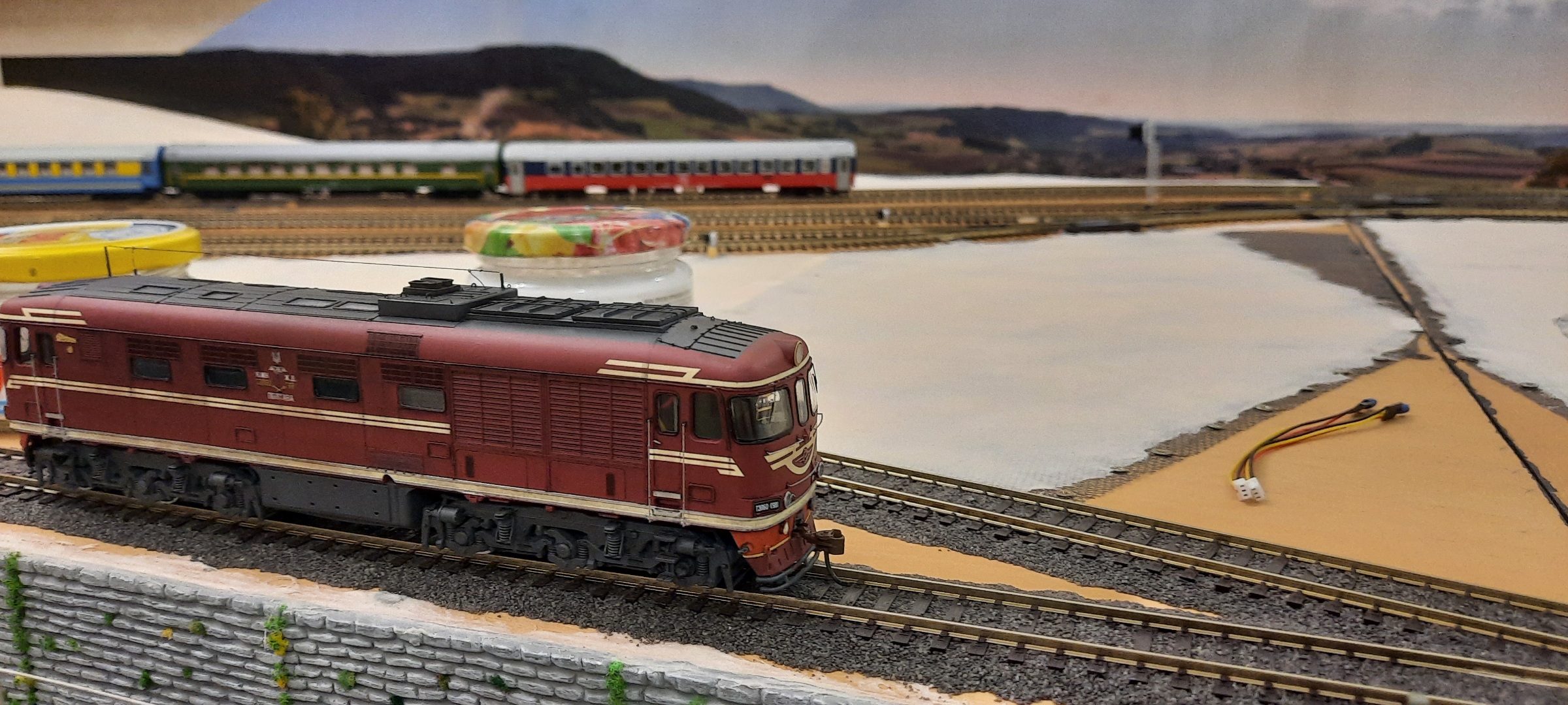

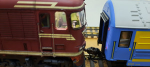

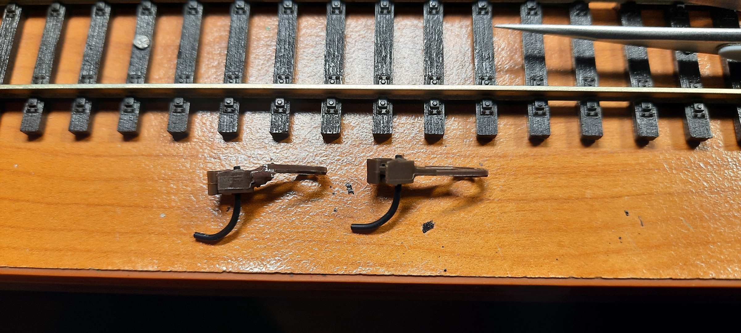

Не совсем понятна для меня была сашина проектная высота сцепок. Для всех вагонов моего парка кулачок сцепки на ходовке оказывался слишком высоко расположенным. На равнинной местности макета это не было проблемой, а вот при переходе состава на спуск случались расцепления. Пришлось перемещать кулачки ниже.
Востаннє редагувалось 29 грудня 2021, 17:35 користувачем Leonid Popov, всього редагувалось 1 раз.

В общем и целом я ходовкой доволен, это очень упростило сборку и без того непростого кита.

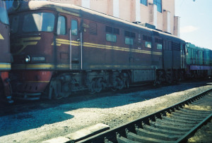

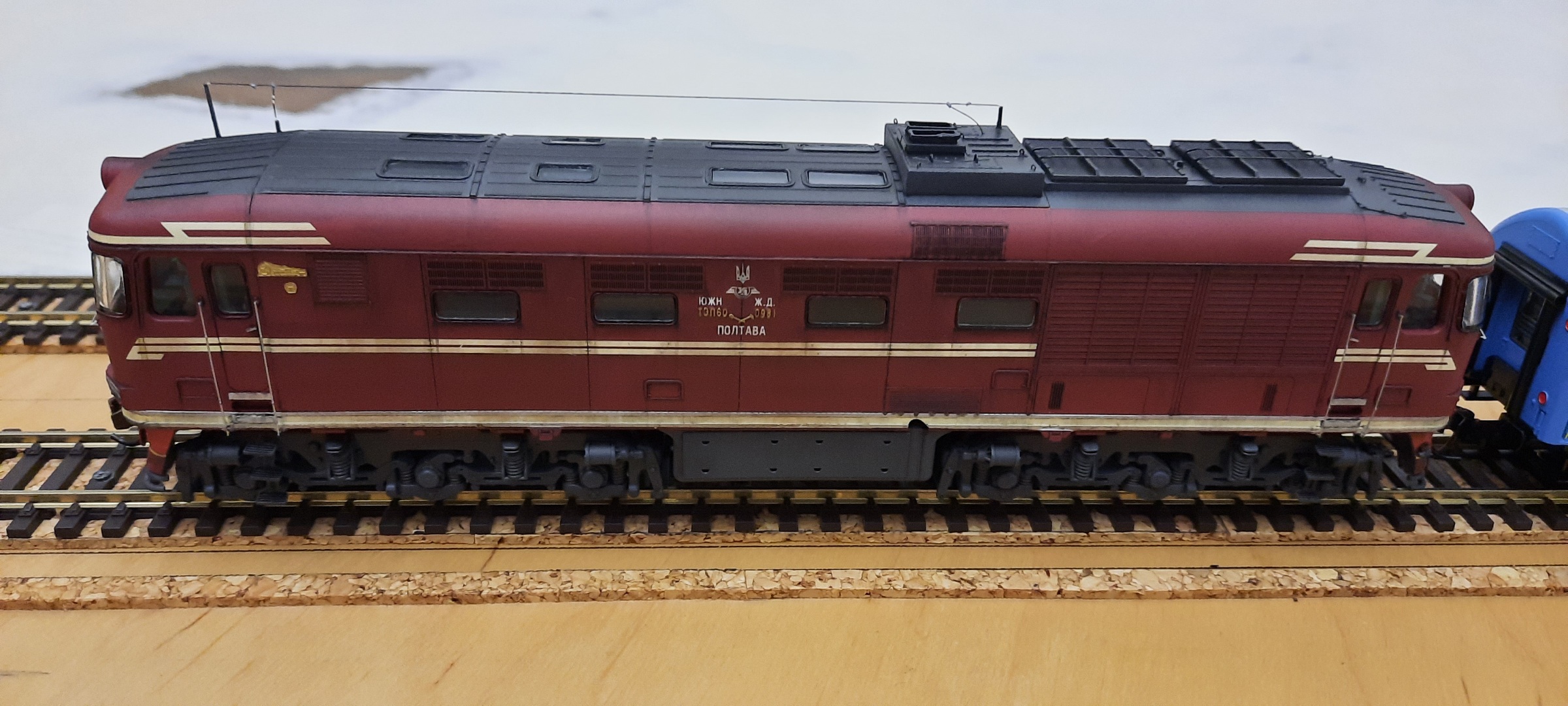

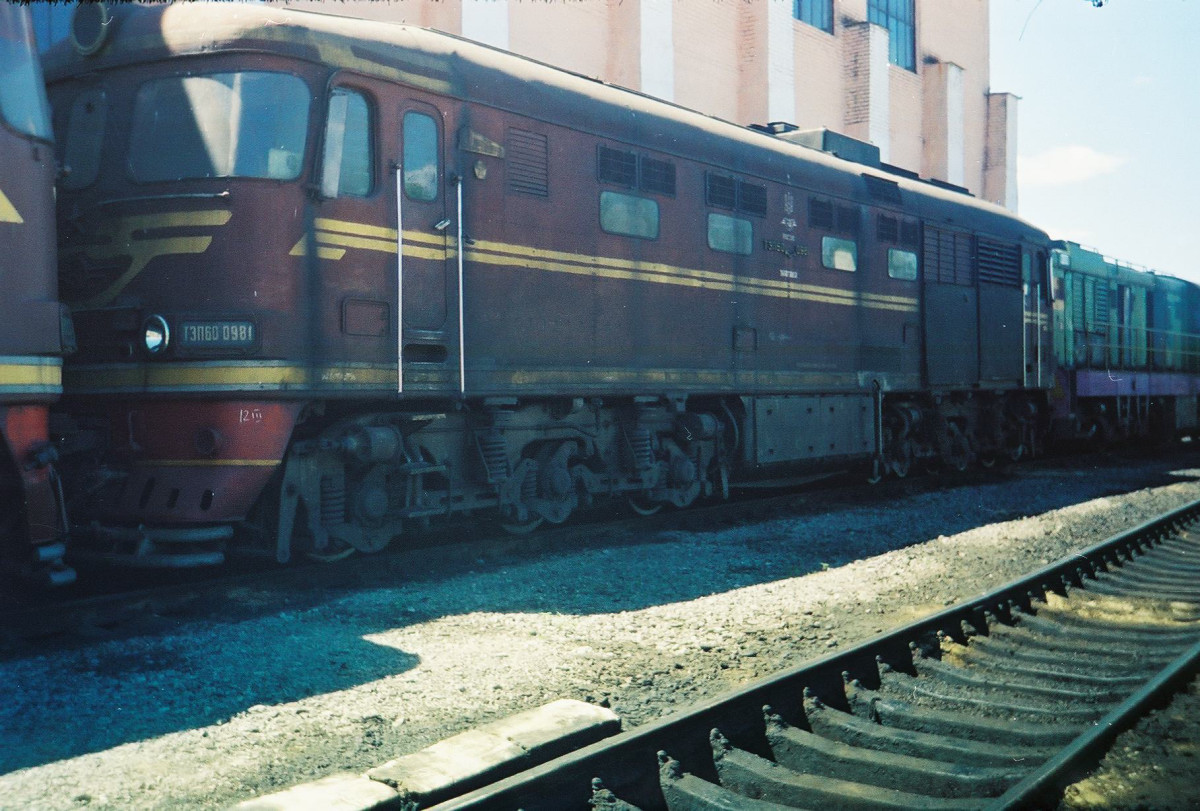

Фото прототипа. Июль 2003 года.

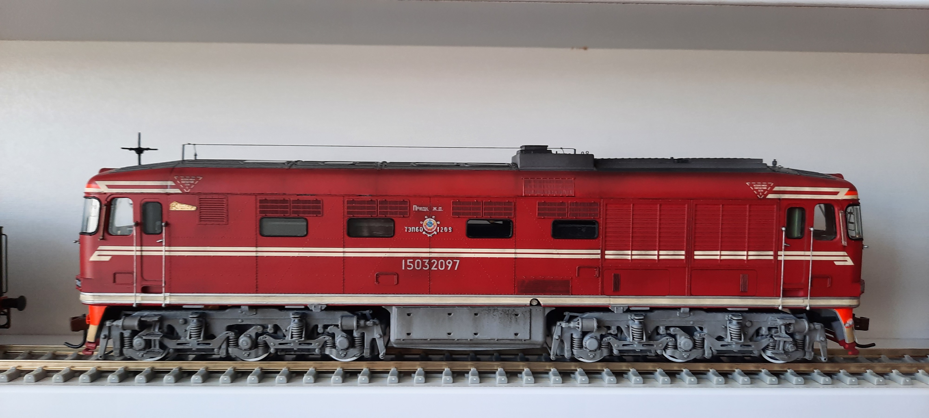

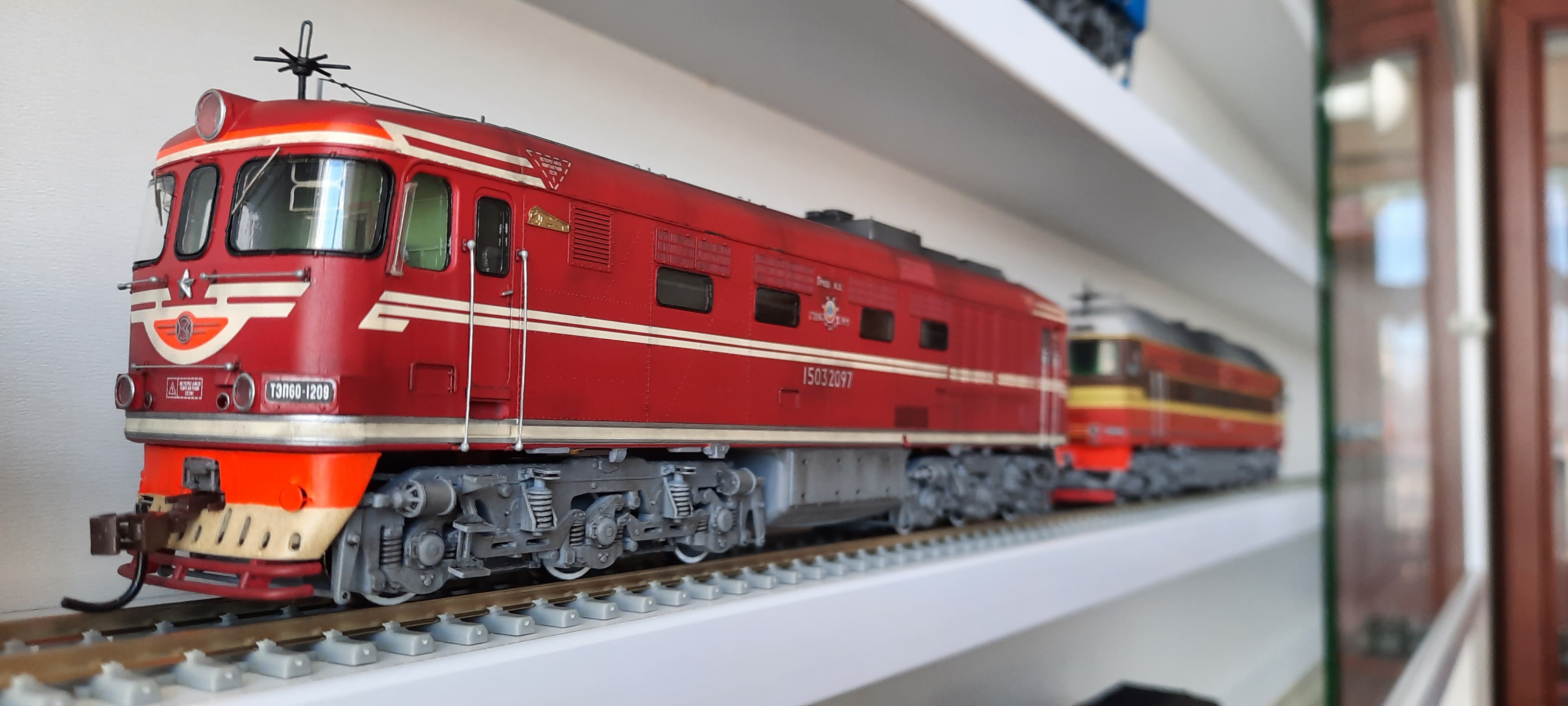

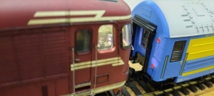

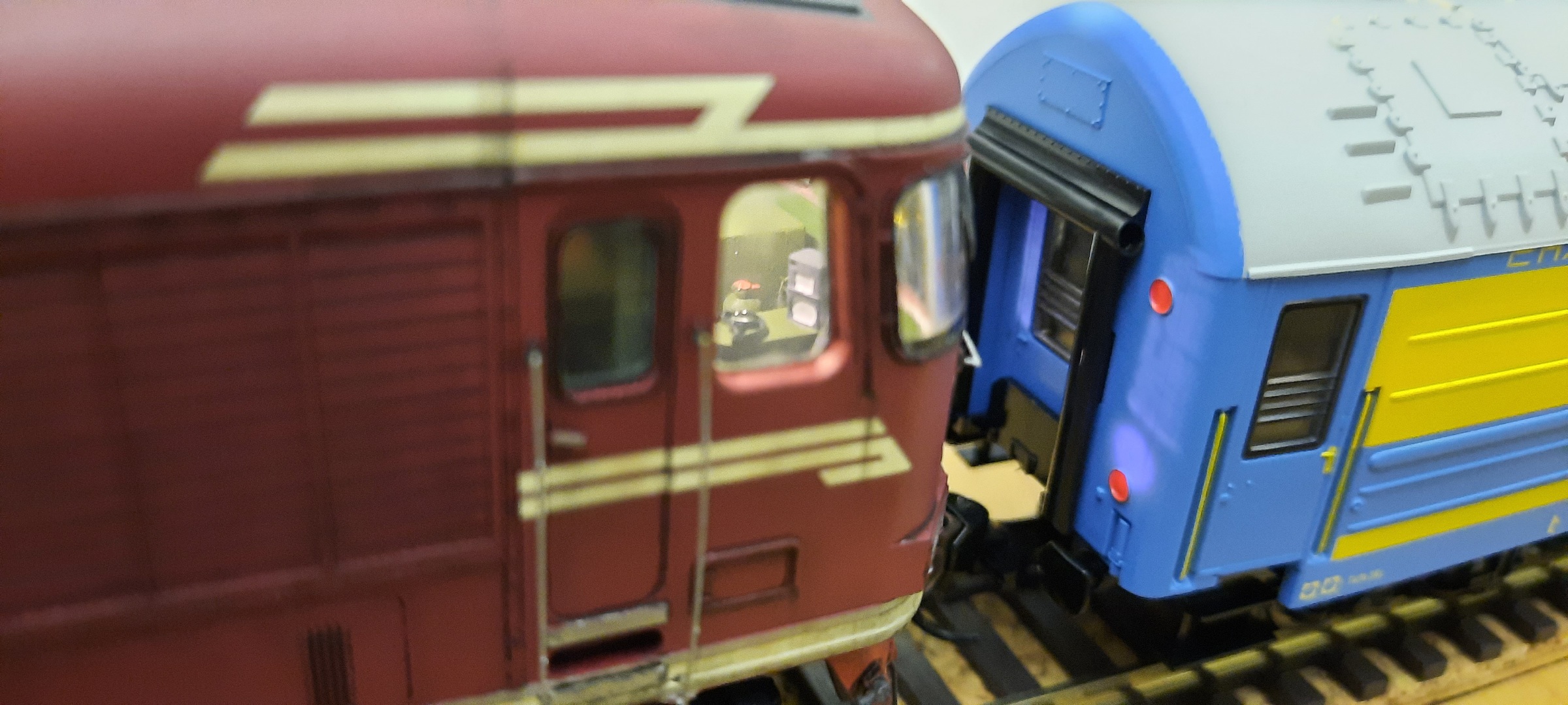

ТЭП60-1209. Приднепровская ж.д. (первая половина 90-х).
Been thanked: 550 times

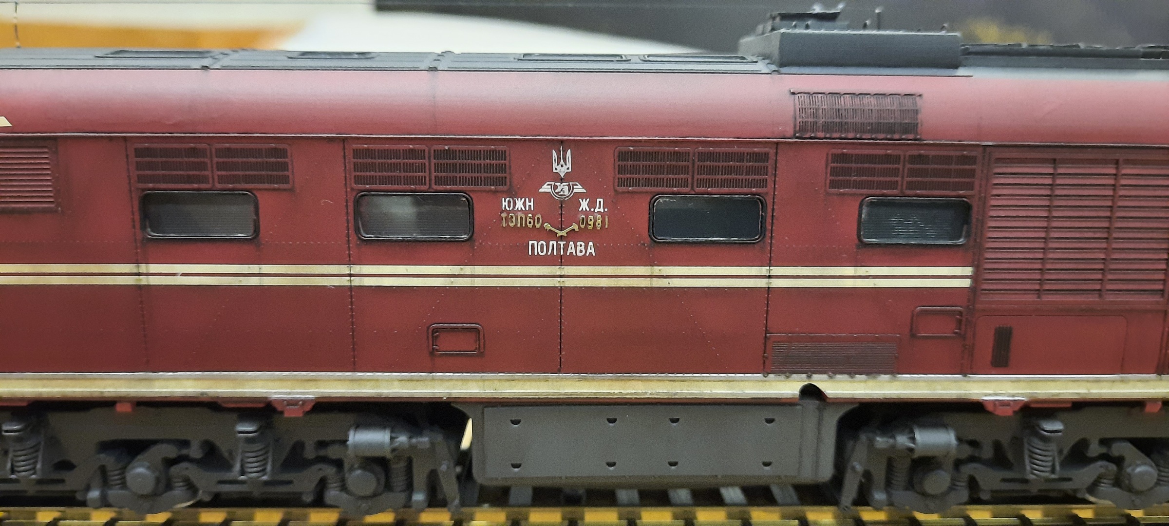

Придн. Ж.Д. - какой хорошенький... ;) 8-) :geek:.
Хороший тон "тапкового" цвета замесил :!: 8-) :D, везер "попачканый" как раз оптимален, в общем отличный экземпляр!
Номер и Герб по борту - исполнение Ваще Жир! я в восторге, такие мелкие символы так классно "раскрасить" :!: 8-), молодец! наш человек.
Шарики на поручнях уже как настоящие шарики, круглые, ток по моему чуток великоваты, в сравнении с толщиной поручня..
А номер "колхозный" по борту, цифровой из больших цифр, что по одной цифре из декалей набирал?
Повідомлень: 1050
8-значные номера в наборе отдельными цифрами были. Шарики немного великоваты, переборщил с жидкой шпаклёвкой, но форма мне нравится. В чём "колхозность" номера, не совсем улавливаю?) :)
Leonid Popov писав:
06 лютого 2022, 13:32
...В чём "колхозность" номера, не совсем улавливаю?) :)...
"колхозность" этого номера по борту в том, что эти номера наносились не на предприятии изготовителе, а в депо, где обслуживались локомотивы.. а каждое депо исполняло это распоряжение немного по своему... поручить то такое задание в каждом конкретном депо могли кому угодно, от сторожа до посудомойщицы из столовки :mrgreen:, трафареты нужно было вырезать... а тут бодун и прочее... как говорится на производстве "Девочка из села в ночную смену" :mrgreen:... отсюда и появлялись иногда "уникальные" по своему внешнему виду цифры ;) ...
На твоём то тапке всё отлично, даже "чрезмерно" ровно и идеально.. :roll: :lol: ;).
