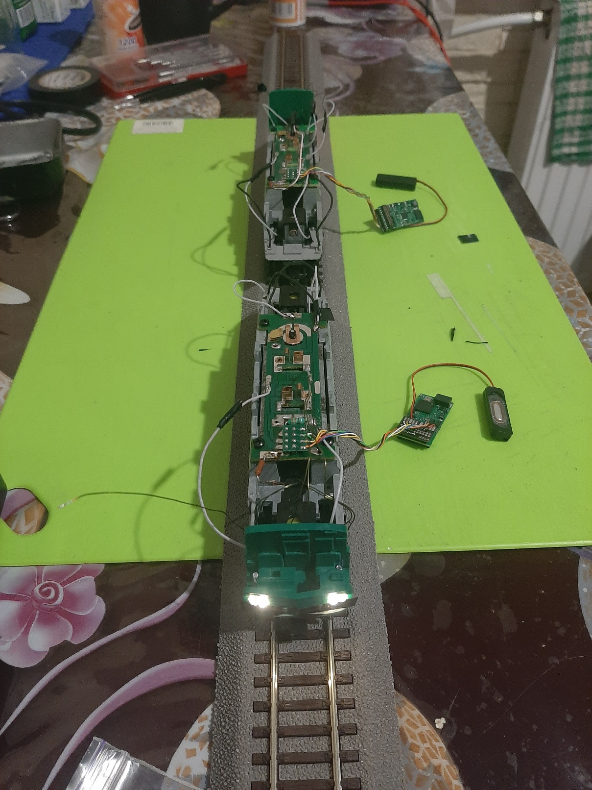

Внутрішнє обладнання. Обидві секції ходові та оснащені звуковими декодерами.

Дякую за допомогу з декодерами Ігоря Бурбона та за пантографи Ігоря Мельника.
