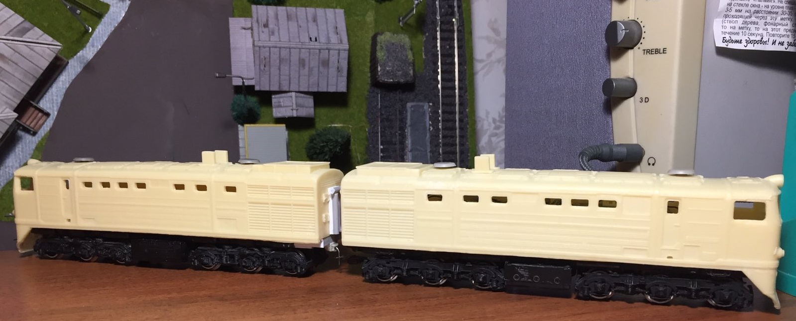

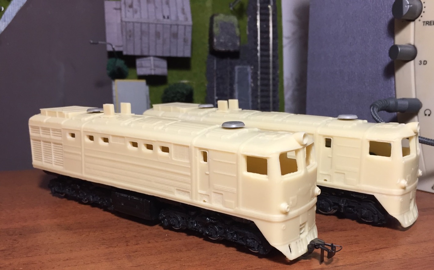

Всем привет!

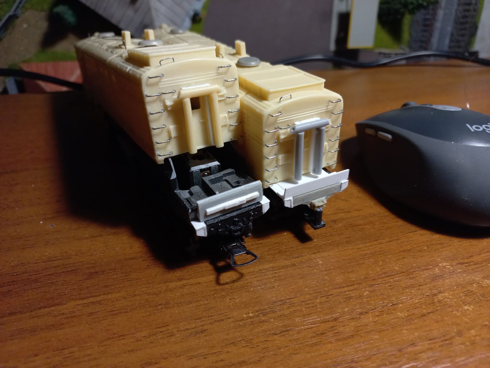

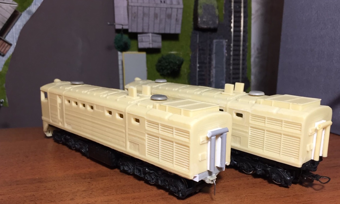

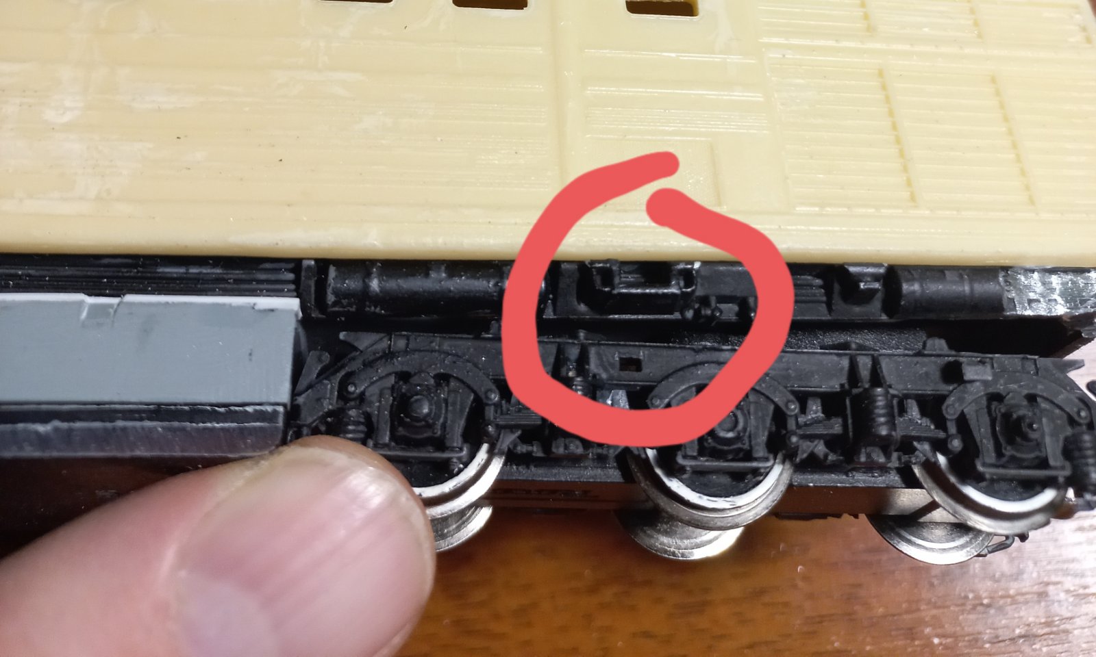

Был в наличии некомплектный кит для сборки "луганки". По сути, два корпуса. Все остальное - ходовые, стекла, поручни и тому подобное - придется выдумывать по ходу.
Классически начинаю с того, что ставлю модель на ход. Т.е. нужно сделать переходные площадки для подбора правильного расстояния между секциями, решить, как сцепить тепловозы между собой. Не стал заморачиваться: обмоторенная секция с "парадной" мордахой и сцепкой типа "накидная петля", чтобы можно было использовать самостоятельно. Второй тепловоз - каталка, прицепляется по желанию.

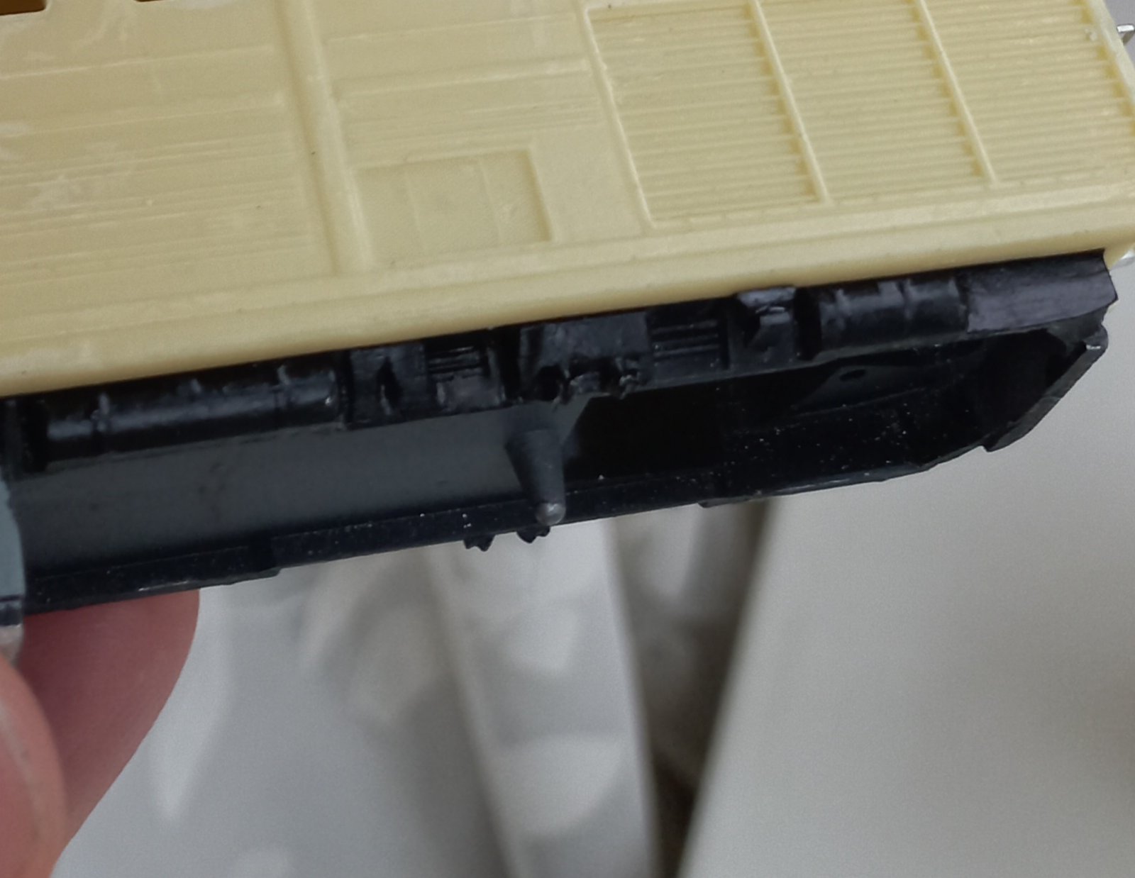

Реализация: ходовая часть от "машки" Roco, рама немного перепилена. Каталка - старый "Гутзольд", у которого также доработана рама и боковины телег. Сцепку на "каталке" оставил старотипную, она в отличие от НЕМ-шахт не уродует метельник. Показывать особо нечего, но первый этап работ прошел успешно. Лок уверенно ездит.

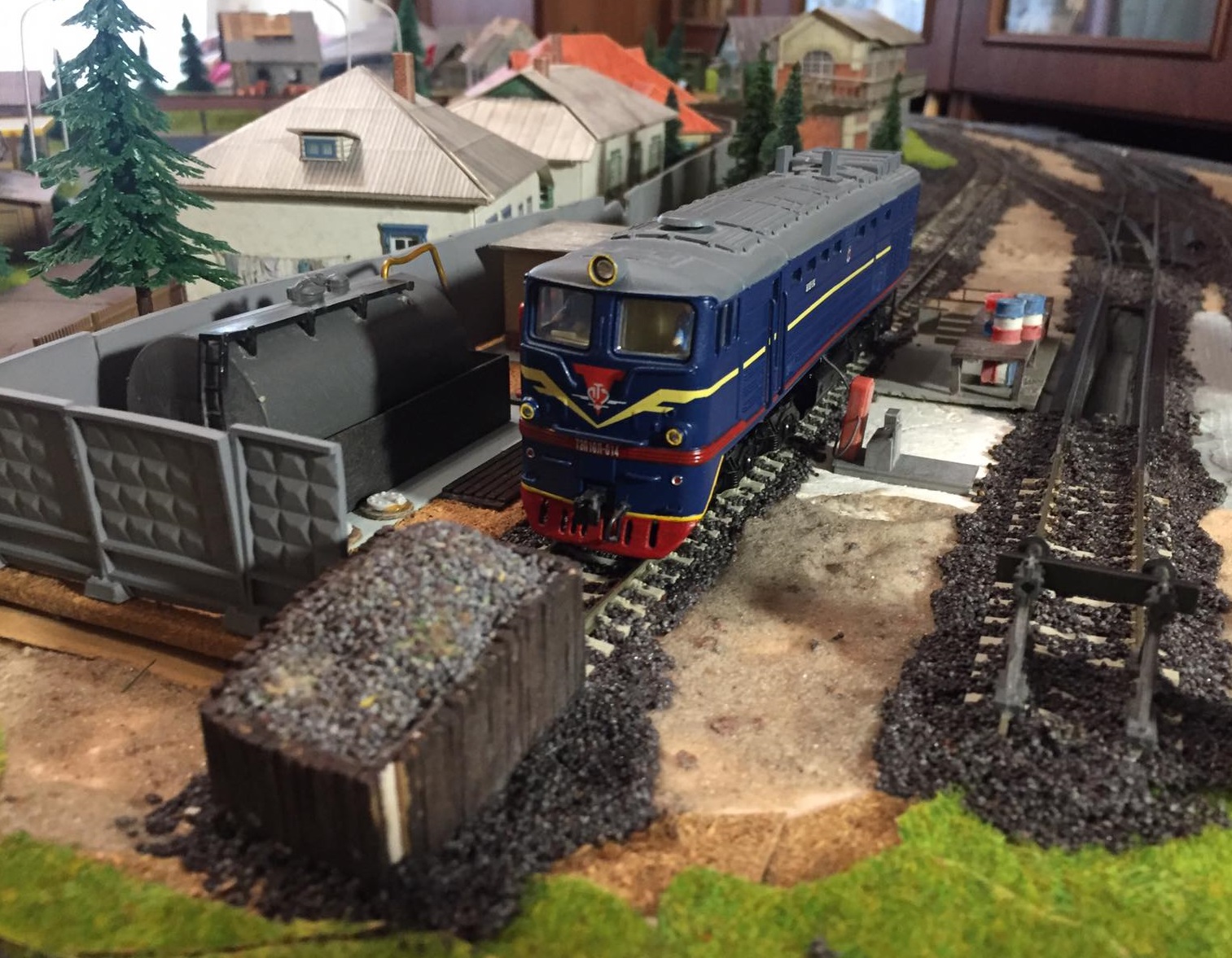

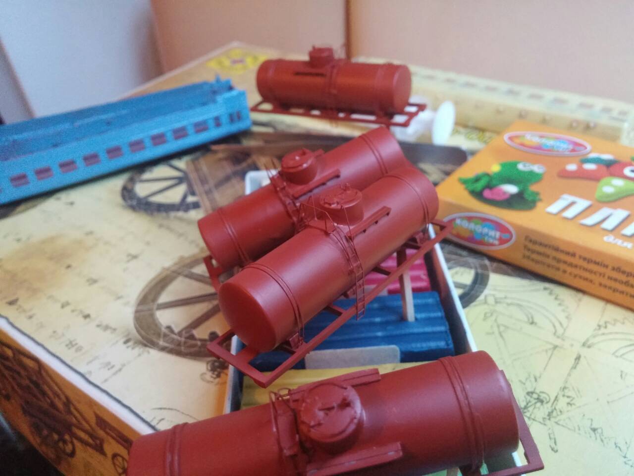

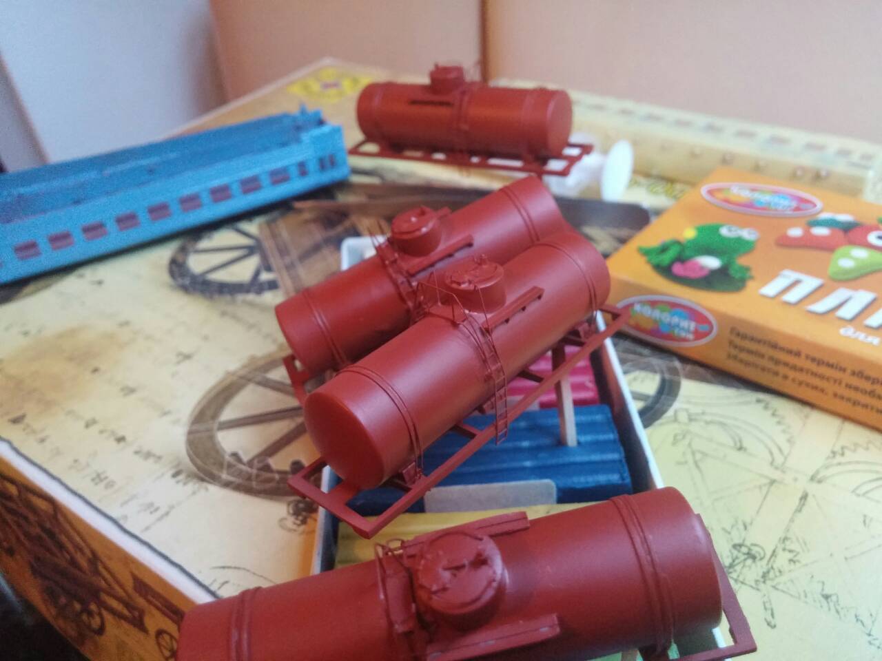

Спасибо, Вовчик! Да, кабанов почти всех распродал, а эту не смог. Очень классно сделана и ездит отлично. И приписка УЗvover писав:Жду продолжения!
Цистерна - знатная кабанюра!![]()

Интересный проект. И неожиданный. Помнится, что одна секция "луганки" уже была. Вроде синего цвета...
А отливки откуда родом?

Синяя это ТЭП10л, то есть односекционный пассажирский тепловоз. По сути, та же "луганка", но с другим передаточным числом редуктора и электропневматическими тормозами. По тяговым характеристикам аналогичен харьковскому двухкабинному ТЭП10. Теперь захотелось изобразить зеленую "классику", которую иногда все еще можно встретить в работе:youdmit писав:Интересный проект. И неожиданный. Помнится, что одна секция "луганки" уже была. Вроде синего цвета...![]()

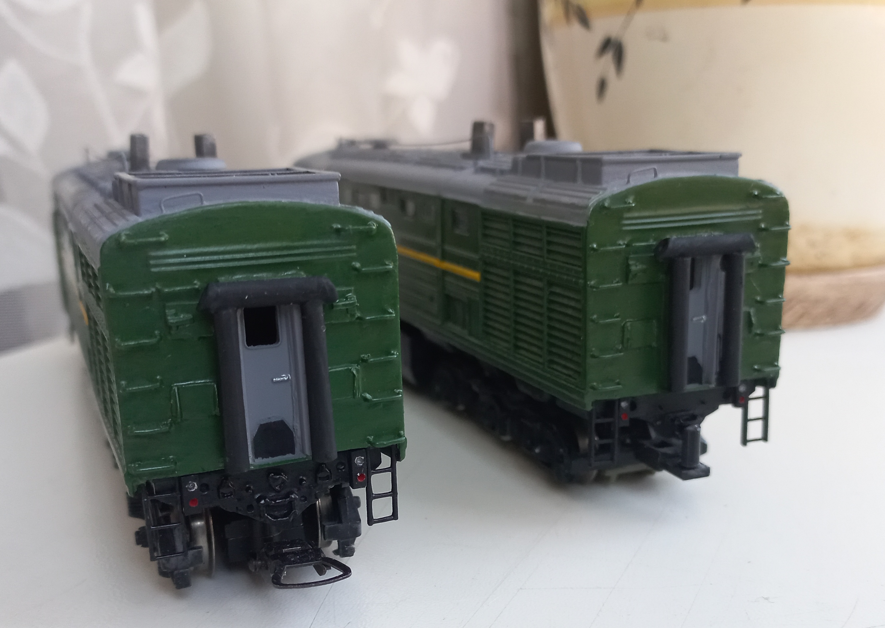

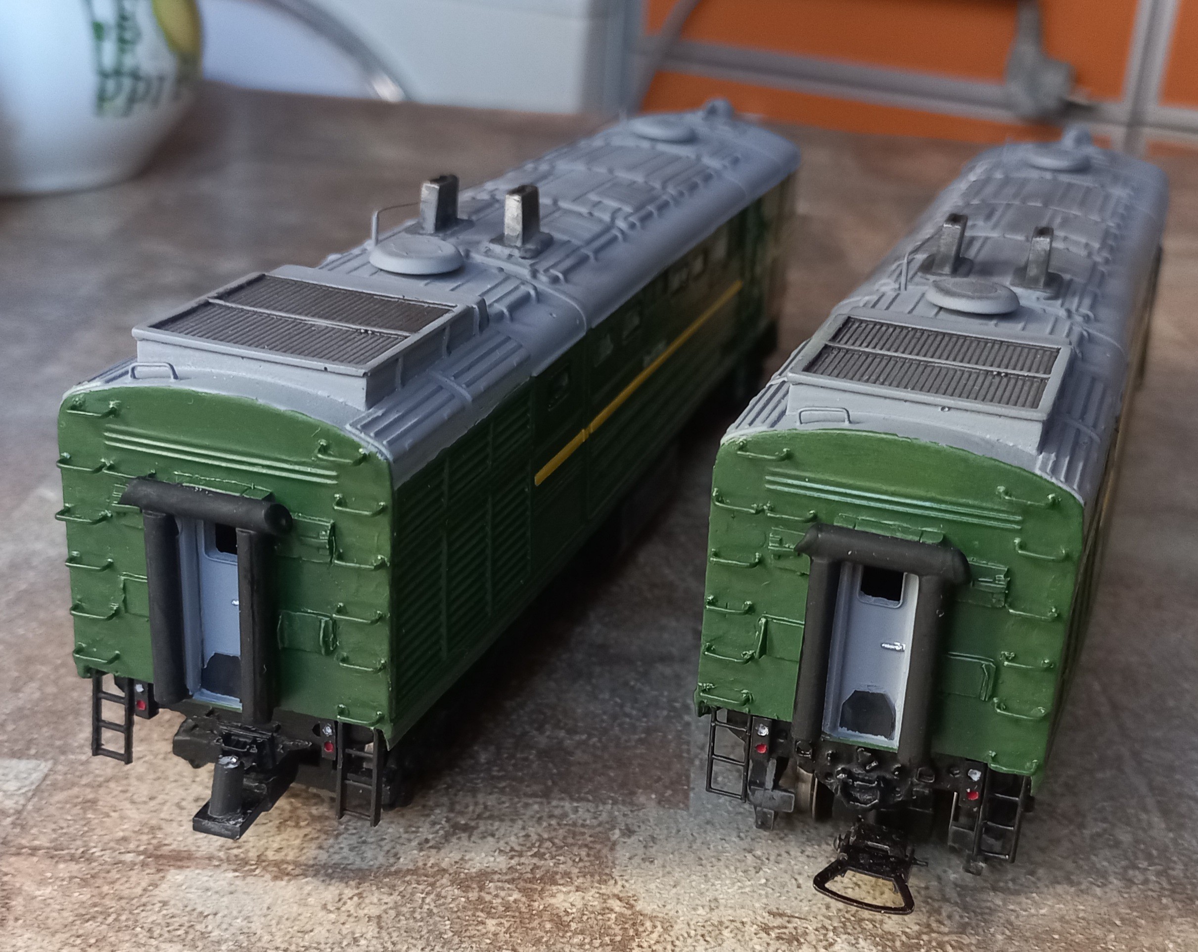

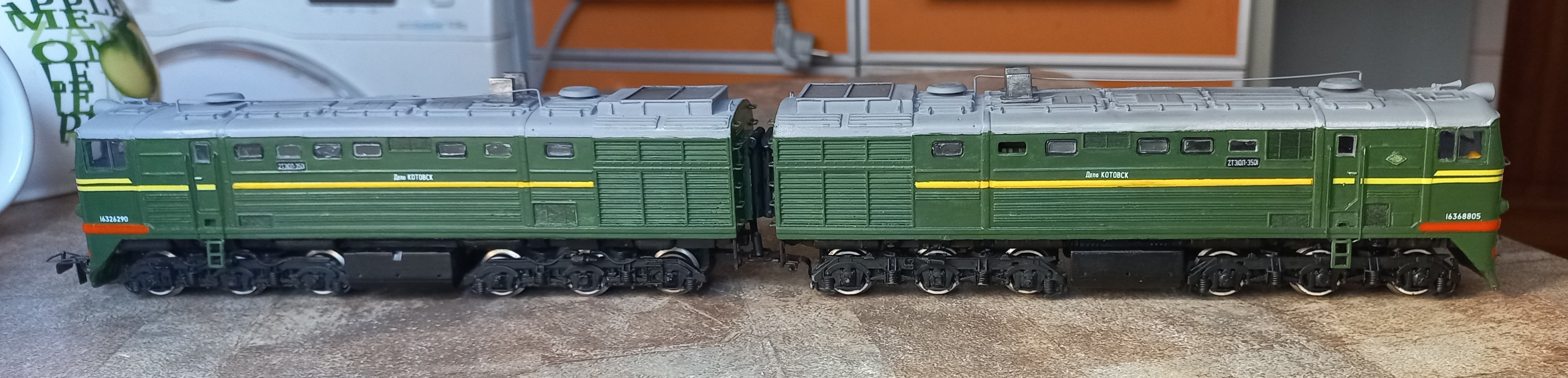

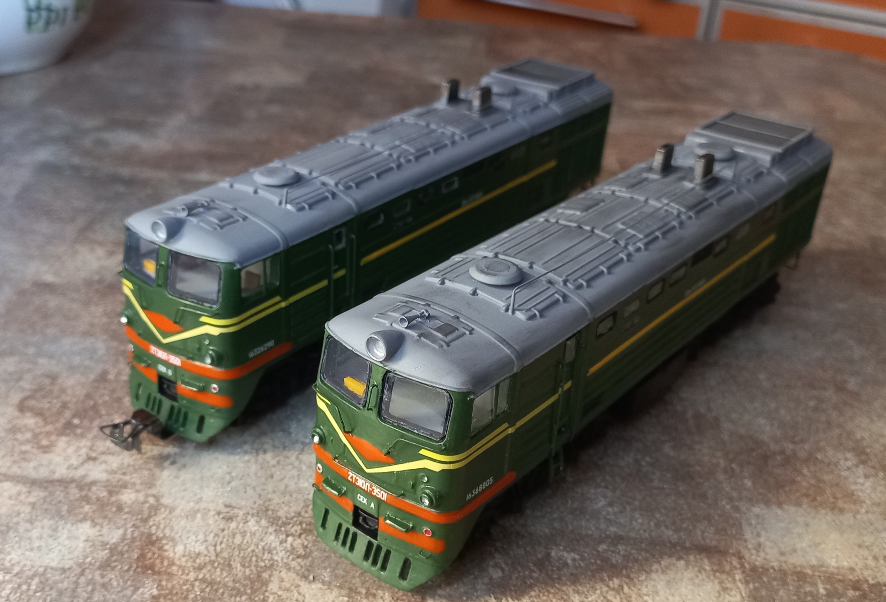

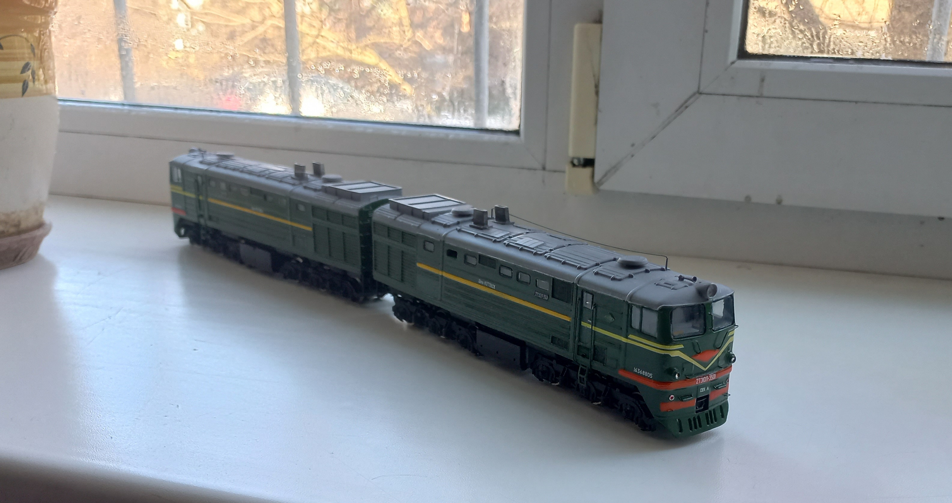

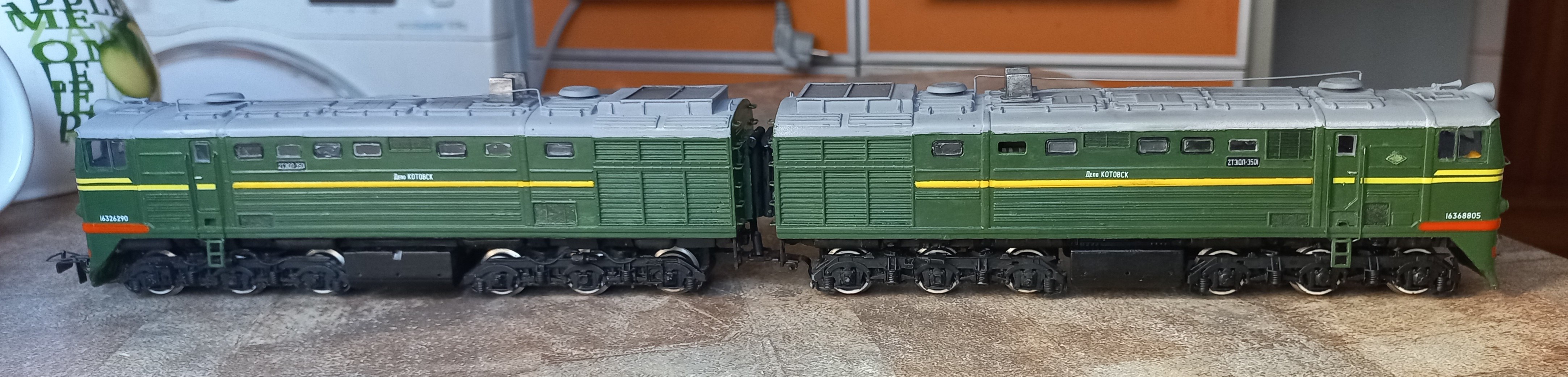

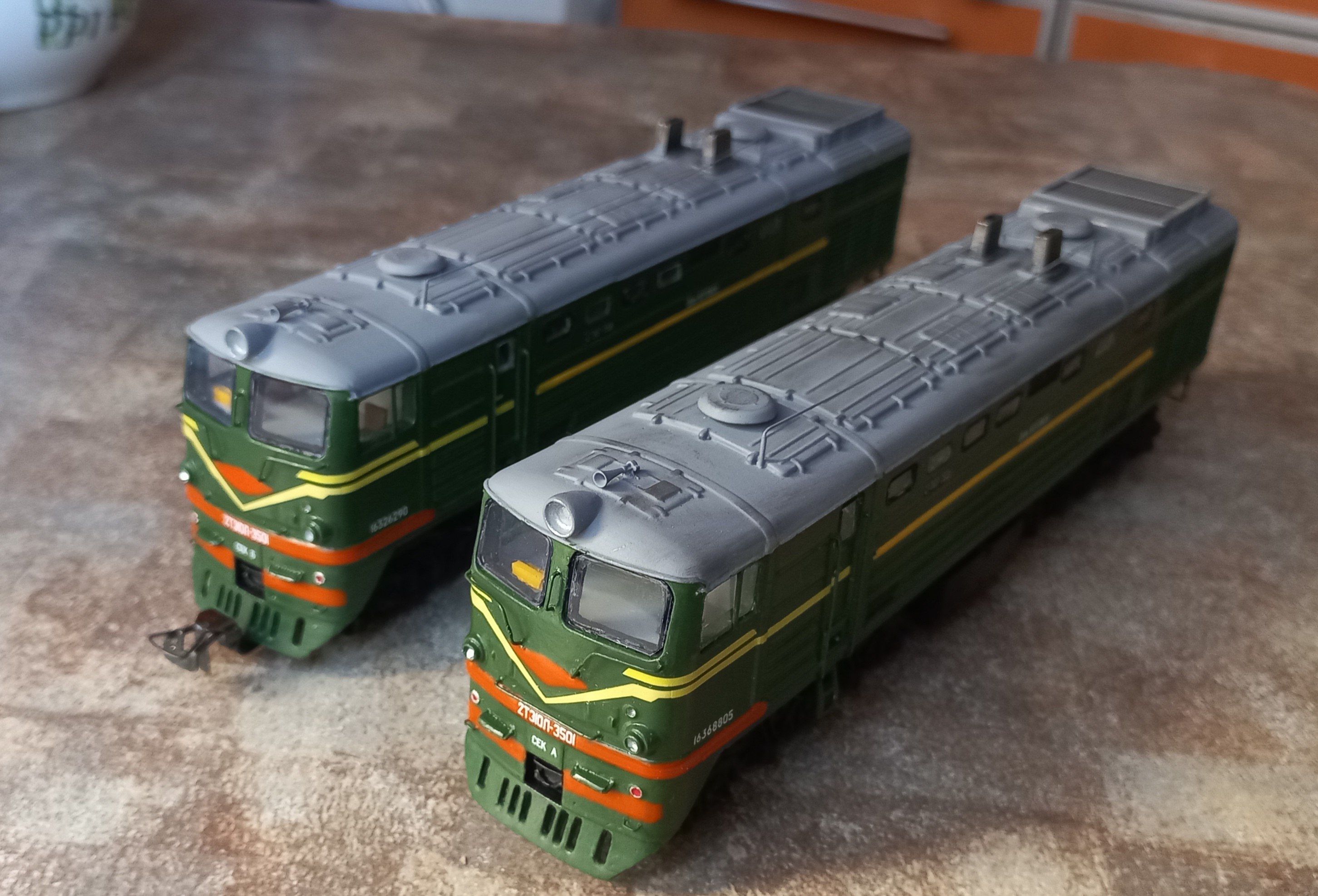

Всім привіт. Нарешті завершив цей довгострой. Зізнаюся, що не раз хотів оце продати/віддати комусь. Бо як писав вище - це не кіт, а два лисих і кривих кузови. Ну добре, ще були вихлопні труби та Володя RTM (вічна пам'ять!) подарува "грибки" на дах, бо я таке не випиляю рівно. Декілька разів діставав це криве жахіття с шафи, крутив у руках і викидав назад. Але якось все-ж таки нагнув пару поручнів і понеслося... затягнуло) Пару останніх місяців було чим зайнятись у час відпочинку.
Із нового (для себе) - вирізав з металевої рами роко-Машки сходинки. Вони явно були не в тему. Ювелір з мене ніякий, але щось вдалося. Взагалі не прихильник переносити редуктори у смоляні рами, та й рам у мене не було. Тому "пілітє, Шура, пілітє"(с). Сходинки, баки. Прийшлося також перепилювать обидві "жопки" рам, як у пластиковій від "Гутзольда", так і металеву. Шукати трапи і так далі. Бо всьго цого, звісно, теж не було. Скло - це питання болісне. Бо не впорався з якістю. Добре, що лобові на щось схожі. Але бічні то є жах. Людина, яка колись вирізала на теплак близько 40 елементів остеклення, мене зрозуміє. Якщо зможу знайти готові, або придумаю як робити охайніше - перероблю.
Перероблювати та дороблювати відносно нескладно, бо все "задувалася" пензликом. Вперше для себе спробував світловідбиваючі полоси та ромба вималювати люмінісцетною фарбою. Взяв від фірми Hataka. У роботі фарба важча, ніж "Тамія". Незручне пакування, довго мішається... але результат норм. І, мало не забув, ще одну цікаву штуку спробував. Мабуть всі, хто фарбує "смолу", стикалися з тим, ща на ній фарба тримається дуже слабко. Знав тільки один дієвий спосіб - облити деталь суперклеєм у якості грунту. Але способ трохи стрьомний. Почав гуглити, чи є спеціальні грунти, і таки знайшов. Наш продавець позиціонував його як сірий, насправді він скоріше білий. Смердить. Сохне дуже швидко. Те, що засохло, зміг сколупати з внутрішньої поверхні кузова тільки лезом викрутки. Побачимо, що буде далі з ним, бо іноді покритяя лише з часом псується. Ще відмічу сопло - дує наче аерограф. Досить тонко. Балони "Тамії" та "Хамброла" то килимове бомбометання на фоні цього.
Що вийшло? А ось що: Ріал лок: Фоткати намагався у природньому освітленні. Можно плюватись
На ходу покажу пізніше.

Вітя, а чого плюватись?... Ти зробив класну роботу, маючи такий кіт з нестачею купи деталей. В тебе хватило терпіння заповнити всі пробіли. Ти молодець. Ставлю лайк!

Ось скільки дивлюся роботи хлопців з подібними китами, практично весь час щось допилюють,
відрізають, переробляють. Не можна просто так взяти і зібрати кит совка.
Тому зібравши
ходовий лок з двох кузовів, що просто валяються на підлозі, вже гідна робота. Мої вітання.

Отличная работа, нечего тут плеваться.
Цвет идеальный! Это смесь или удалось найти готовую краску такого оттенка?
