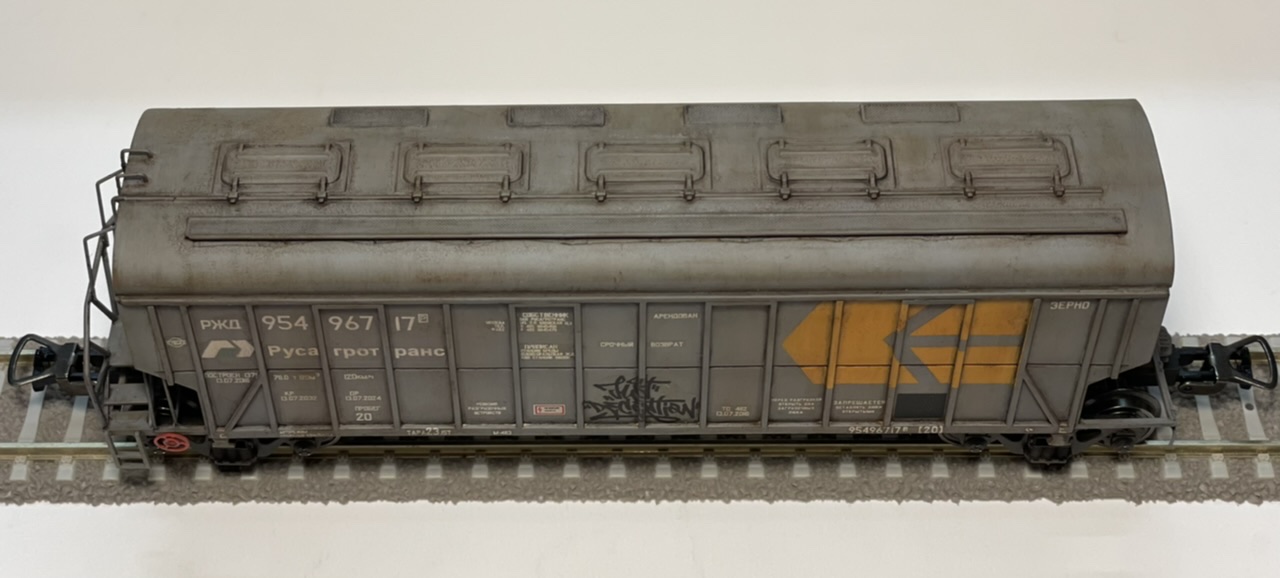

Степан, а поверхность кузовов вот на этих фото, голубая и зелёная, это и есть tamiya LP, или это ещё сверху и лаком покрыл ты каким то?
Перечень доработок конечно внушительный
prcmoskva
- Повідомлень: 144
- Имя: Степан
- Has thanked: 59 times
- Been thanked: 131 times
Спасибо. Краска LP и модели покрыты полуматовым лаком так же LP.

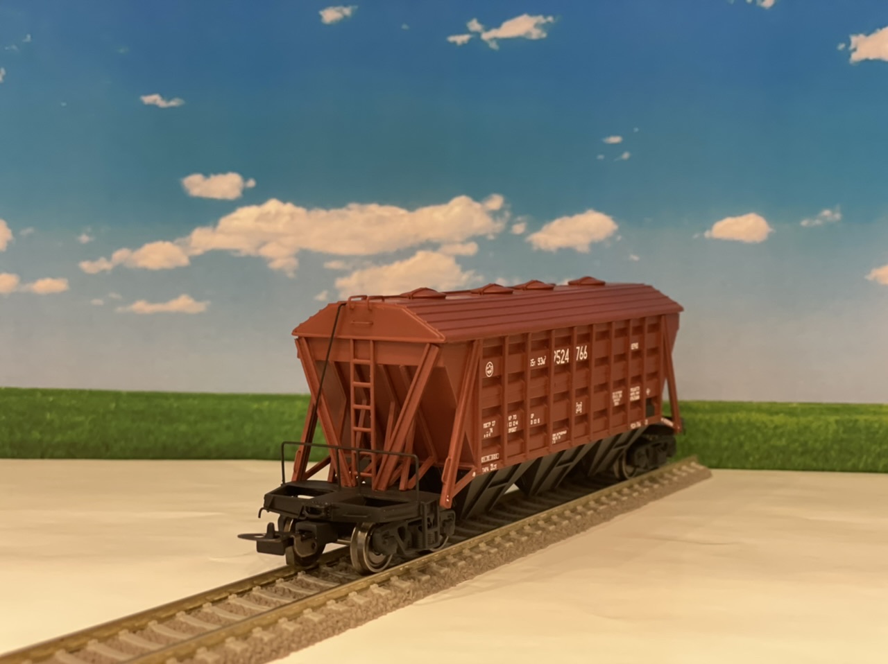

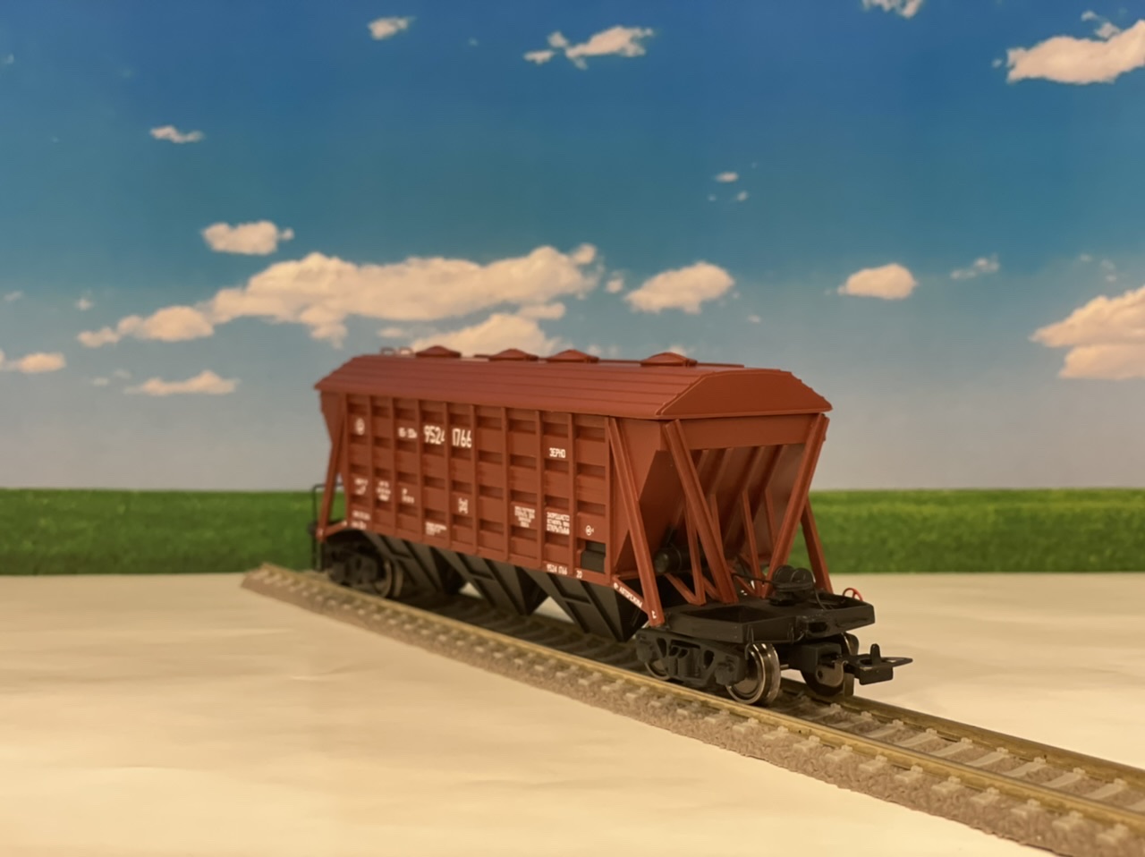

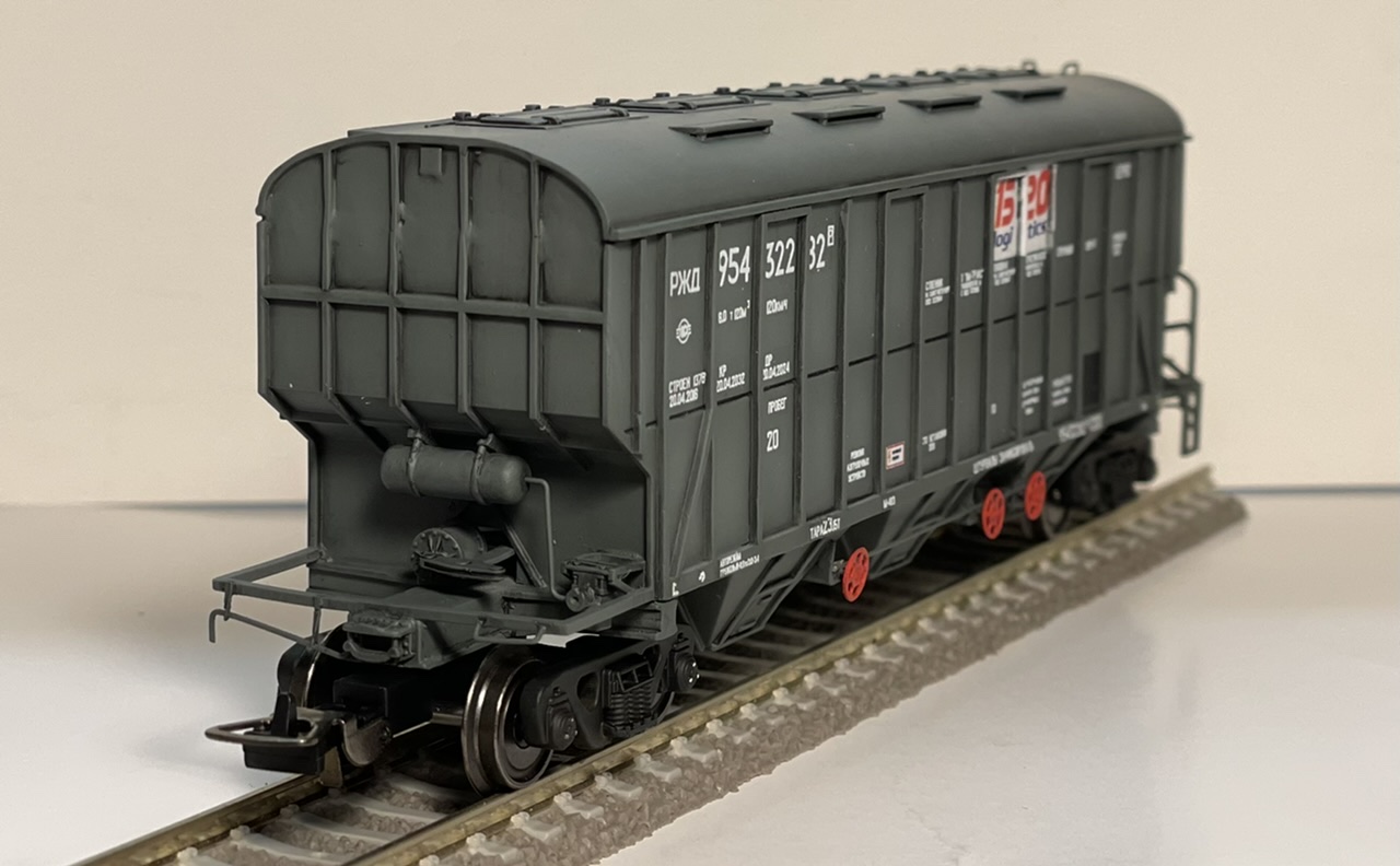

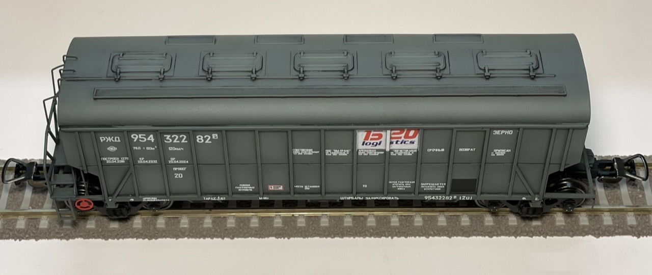

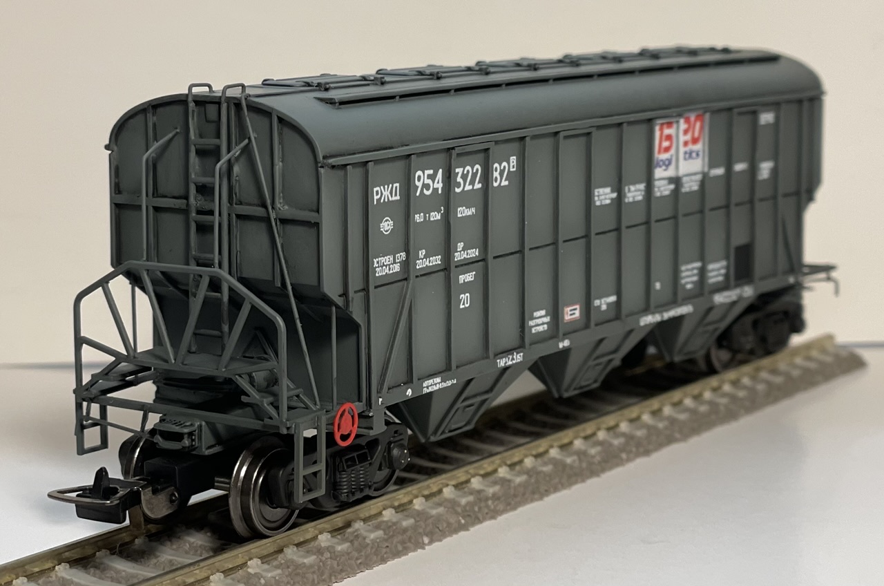

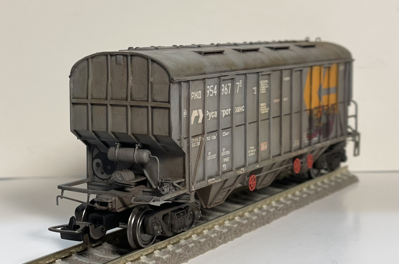

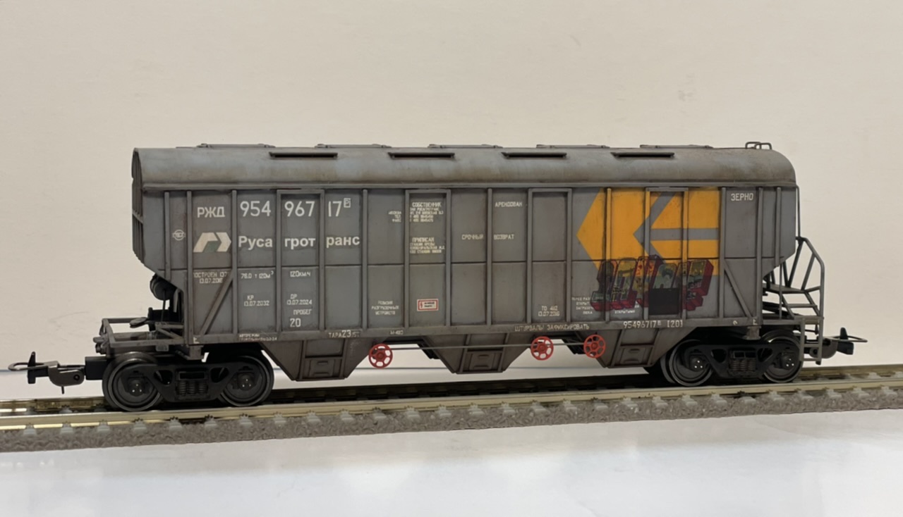

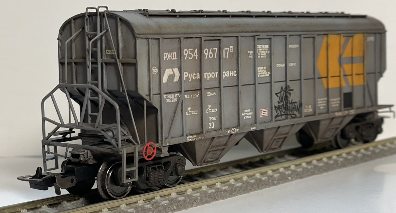

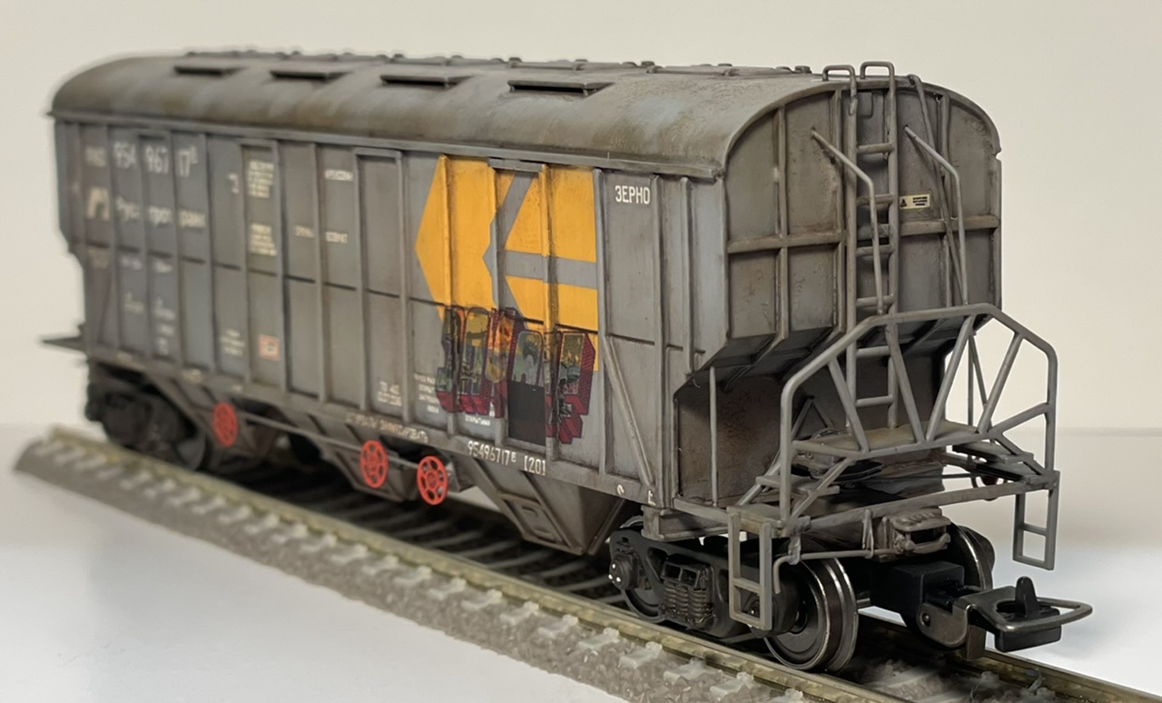

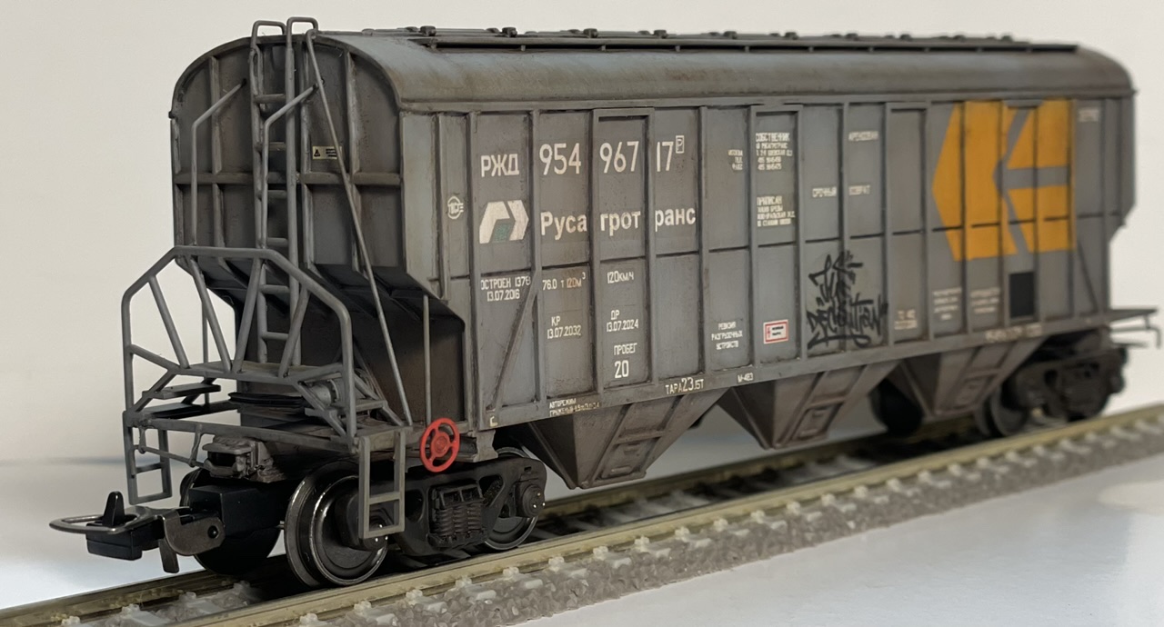

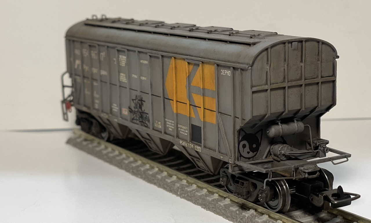

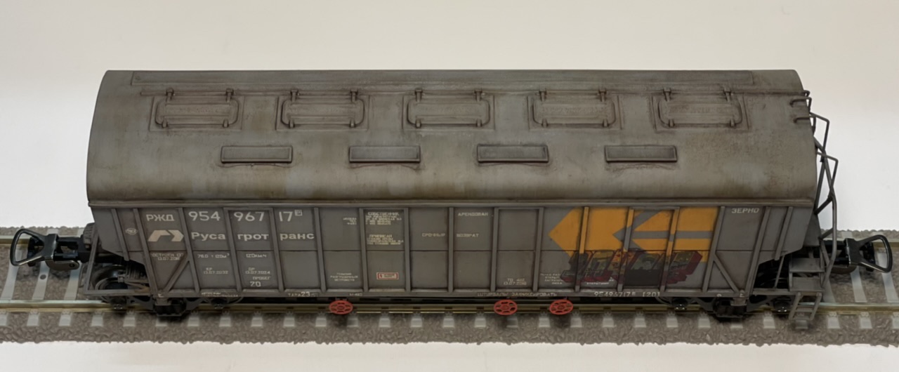

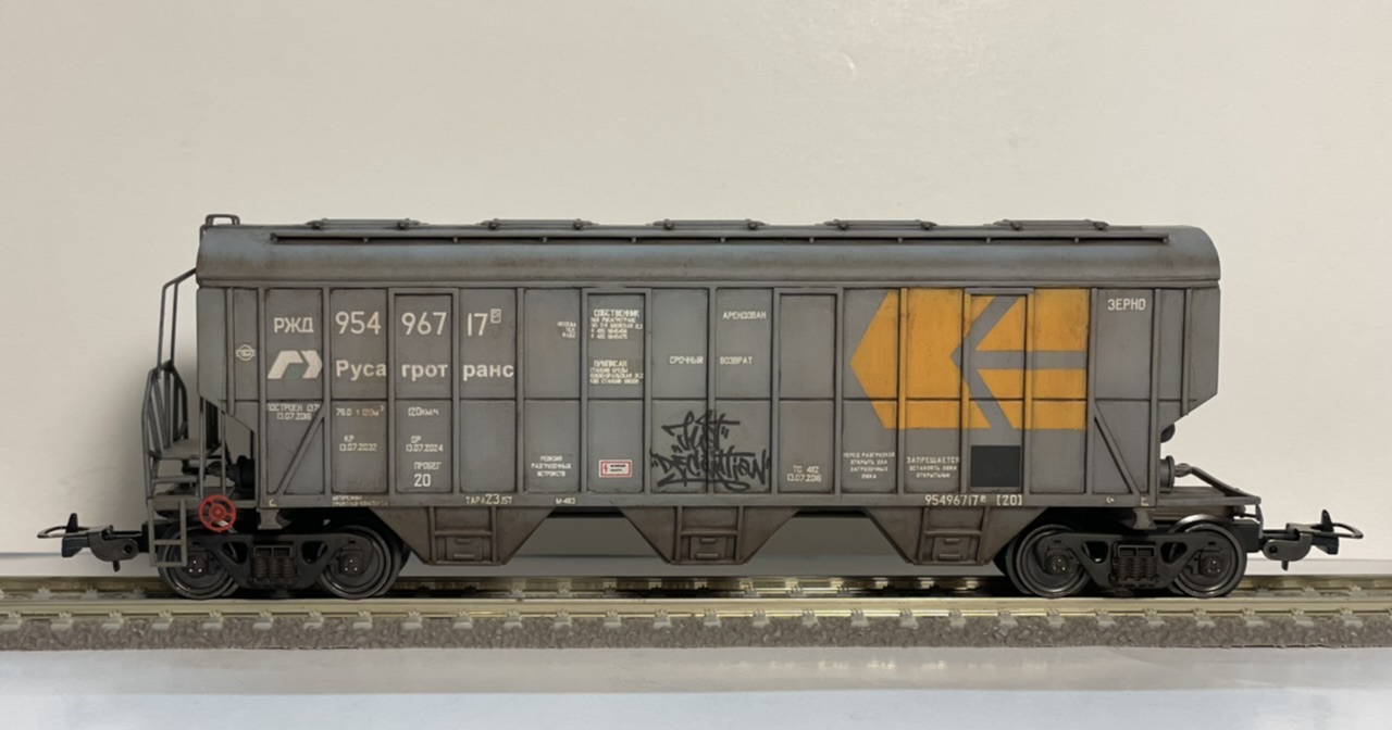

Всем привет. Готова очередная пара вагонов.
Хопперы 19-9549 собраны из китов Ивана Семенова.
Масштаб 1/87.
Качество отливок очень хорошее, было несколько вмятин и рытвин, которые были зашпаклеваны. В моих китах почему то плохо стыковалась крыша.., пришлось щели заклеивать супер клеем с содой.. Так же были срезаны крепления штурвалов.., некоторые были отлиты не до конца, некоторых и вовсе не было.
Напечатанные детали отличного качества.
Поручни, трубопроводы и расцепители были сделаны из различной проволоки.
Из допов использовал штурвалы и крепления расцепителей от АртМодель.
Декали Александр Никитин печатал.
Граффити заказывал года два назад у Константина Муравьева.
Сцепки и колесные пары заказывал на АлиЭкспресс.
Грунт/краска/смывка от Тамии, пигмент/фильтр Зип Макет.
Масштаб 1/87.

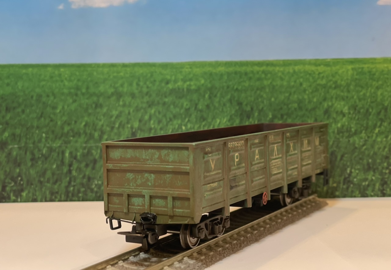

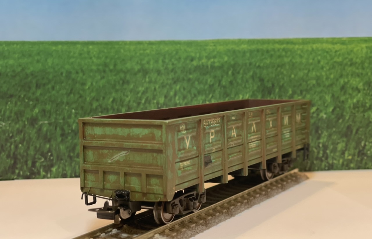

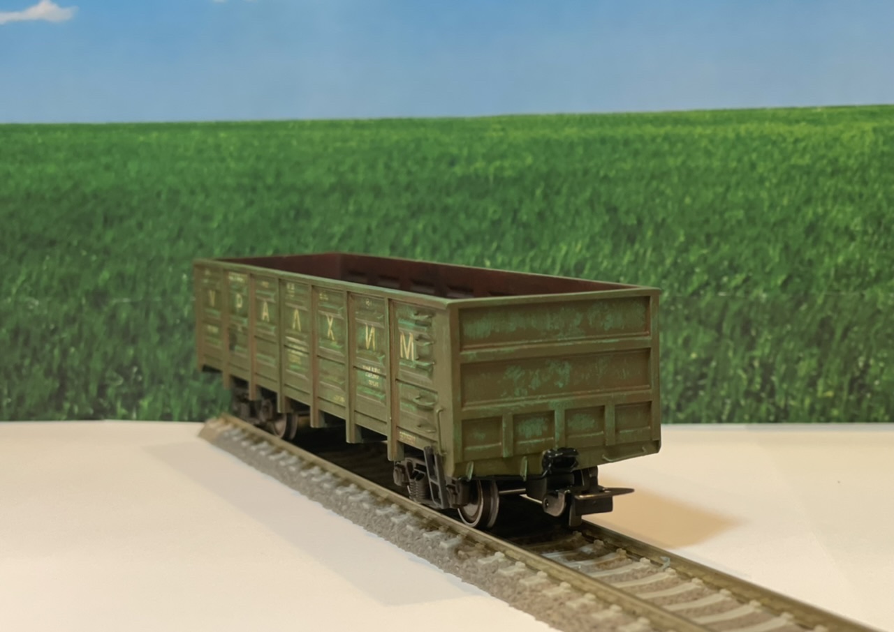

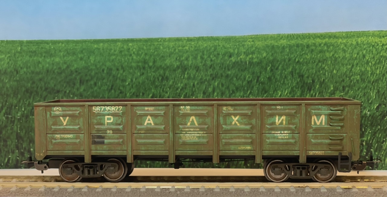

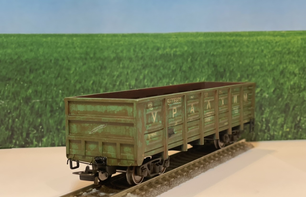

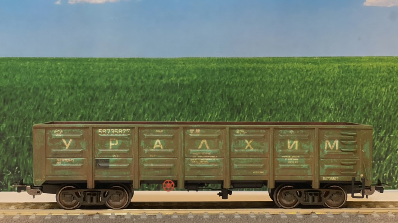

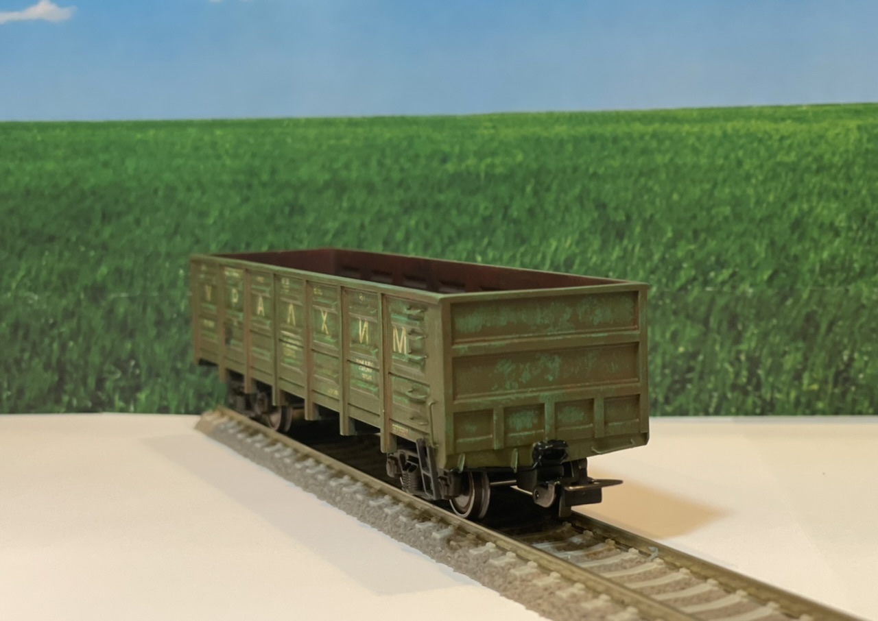

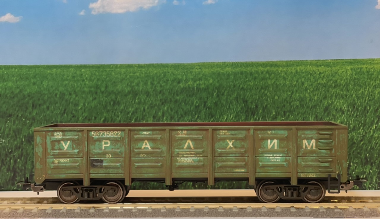

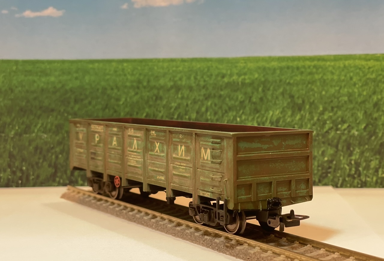

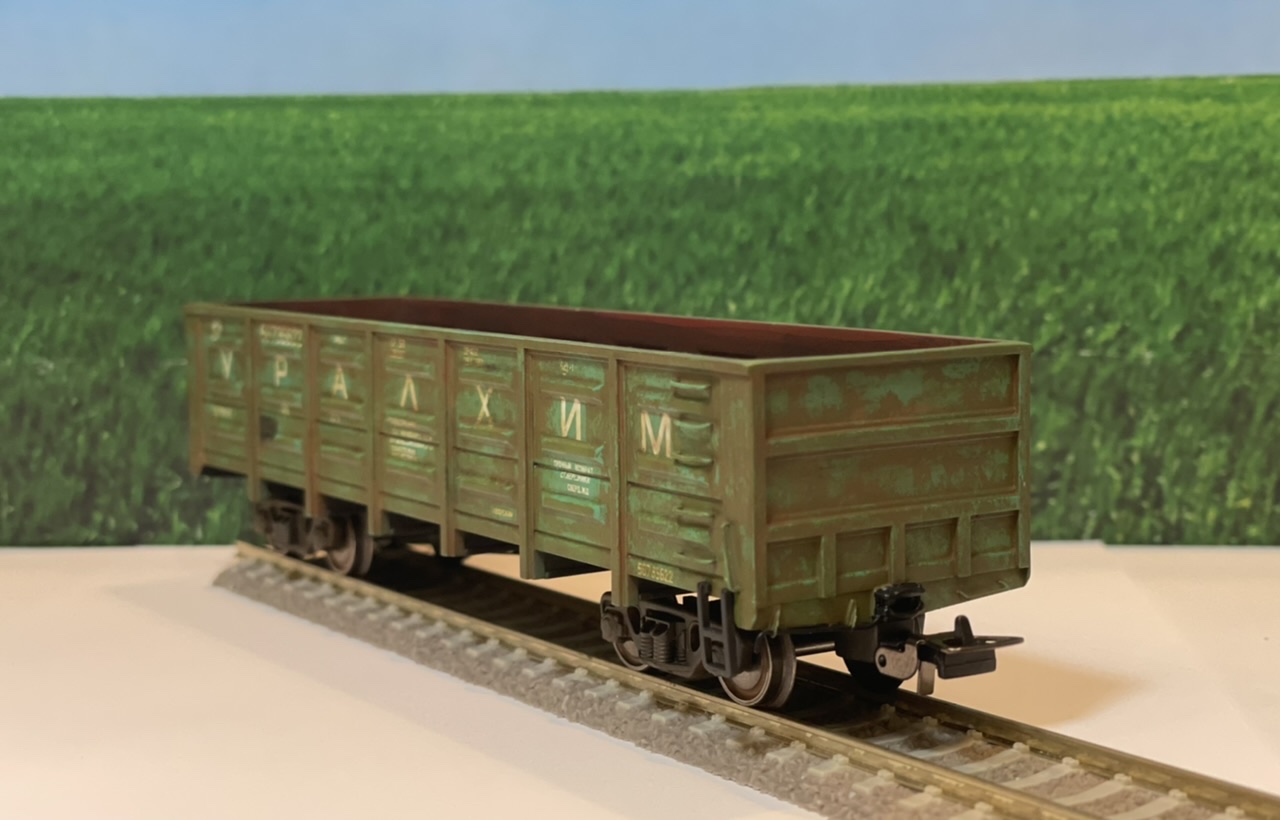

Всем привет.
Собрал/покрасил парочку полувагонов 12-1592 из китов все того же Ивана Семенова
Масштаб 1/87.
Декали Никиты Третьякова.
Сцепки и колесные пары АлиЭкспресс.
Грунт и краска от Тамии и Миг. Пигмент и фильтр Зип Макет.
Изначально хотел накрыть вагоны тентом, но как то коряво смотрелось, потом начал лепить мешки с минеральными удобрениями из художественной глины.., так же получилось не очень, поэтому оставил так..
Масштаб 1/87.

Степан, Вы в моём топ-списке форума по нашей тематике колеи 1520)) Я теперь на Вас равняюсь в каком-то смысле. Особенно в плане скорости появления новых работ. И при этом они все очень качественные. Снимаю шляпу...
prcmoskva
- Повідомлень: 144
- Имя: Степан
Спасибо Леонид, приятно слышать добрые слова от мастера своего дела)Leonid Popov писав: ↑28 листопада 2021, 22:31Степан, Вы в моём топ-списке форума по нашей тематике колеи 1520)) Я теперь на Вас равняюсь в каком-то смысле. Особенно в плане скорости появления новых работ. И при этом они все очень качественные. Снимаю шляпу...![]()
Пока есть свободное время на самом деле как то быстро процесс идет..
После Нового Года его станет значительно меньше..

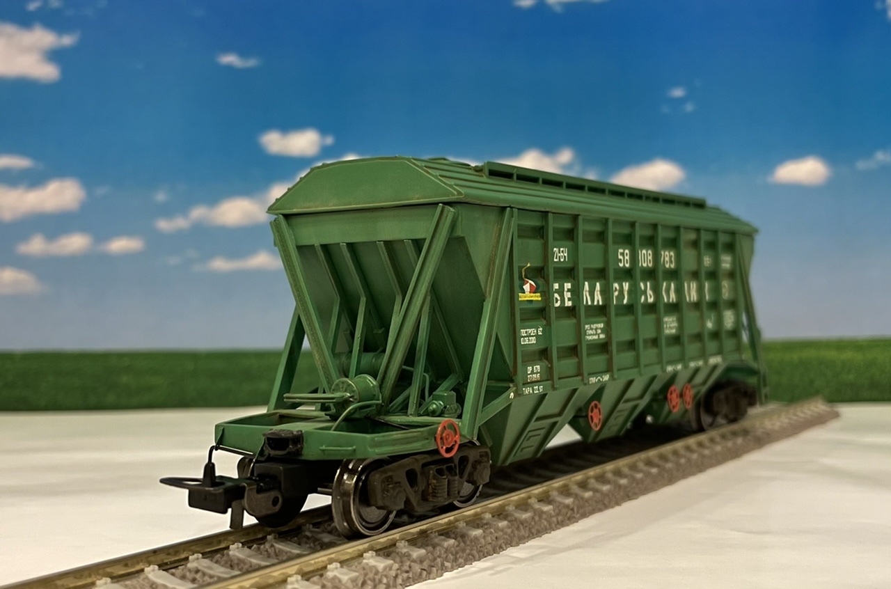

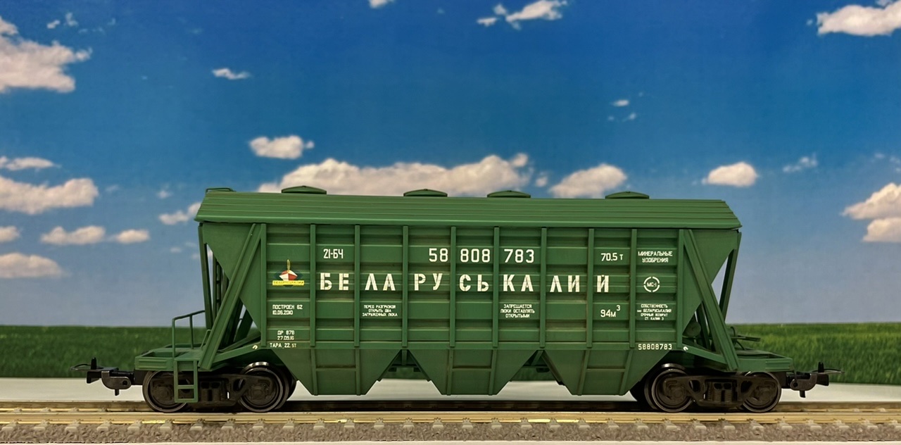

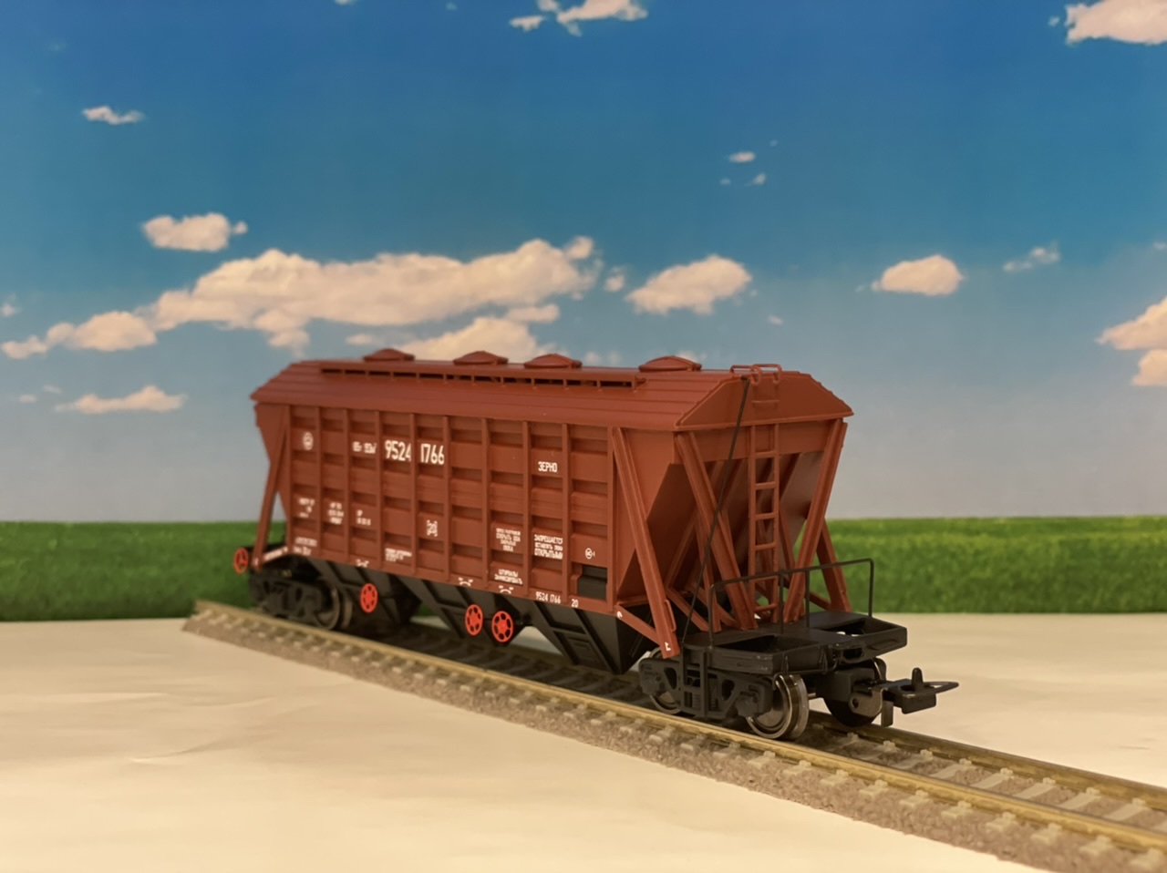

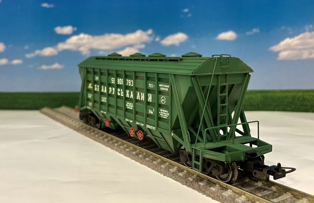

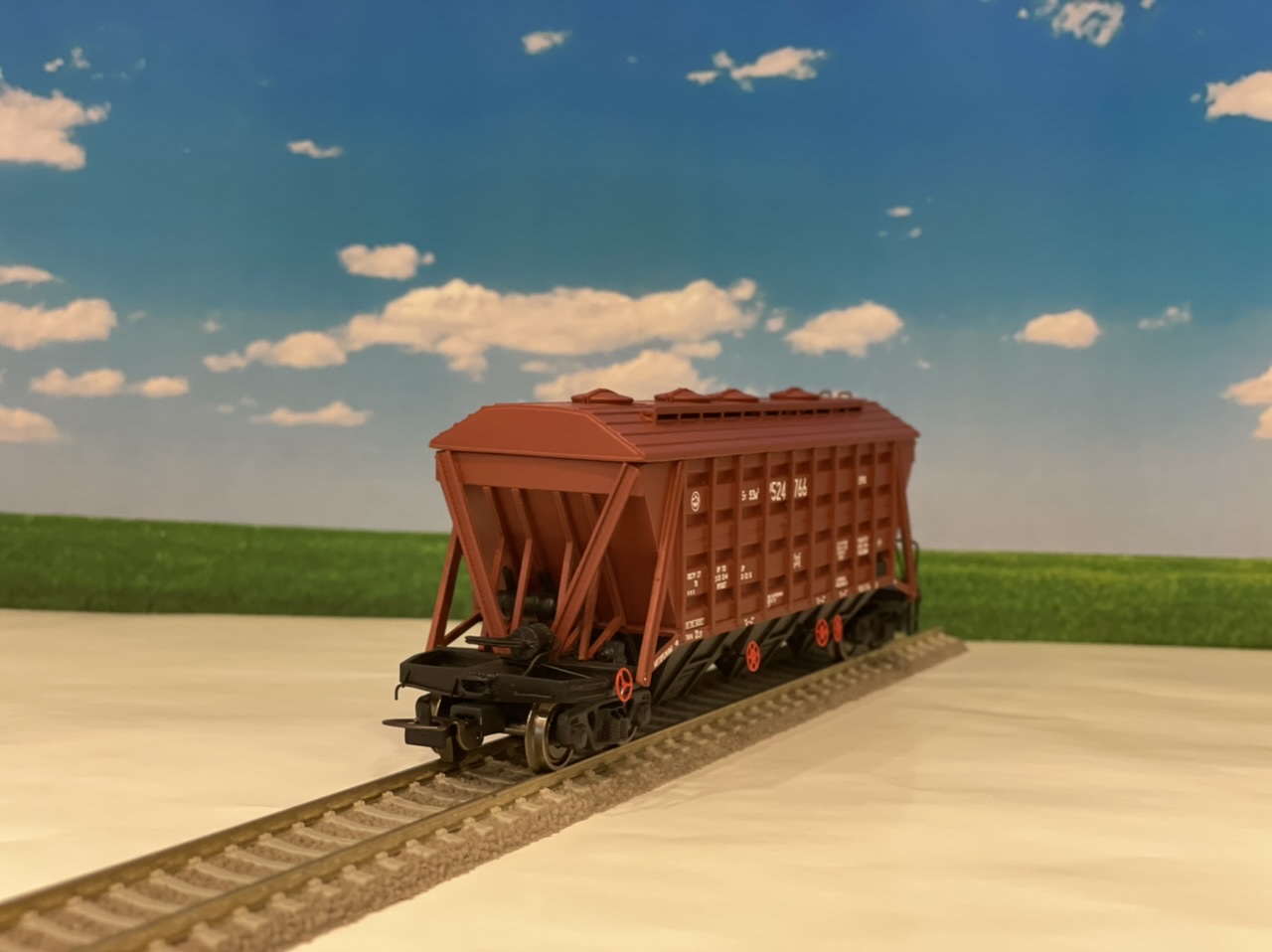

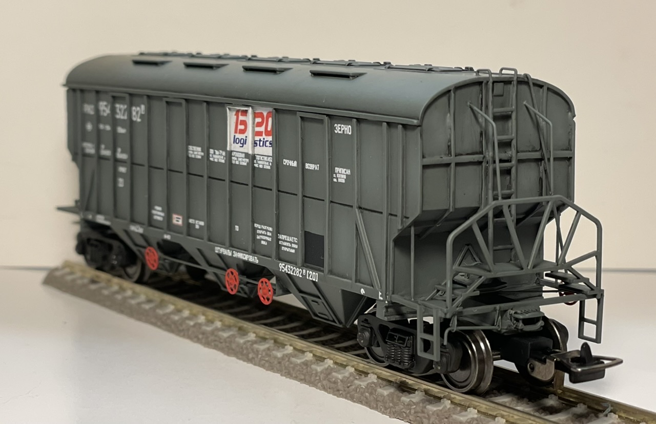

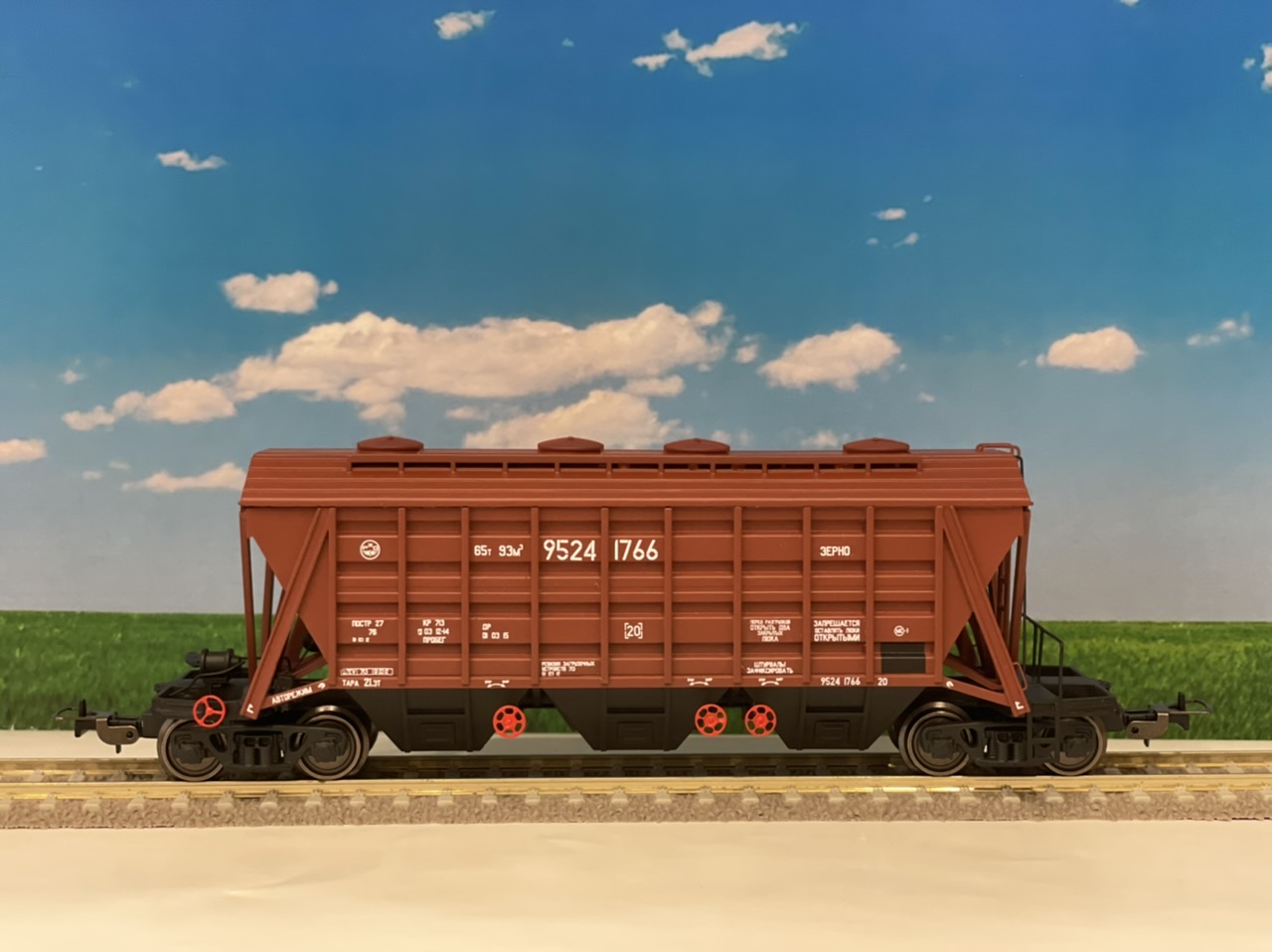

Всем привет, завершаю этот год постройкой двух хопперов 11-739.
Как всегда, вагоны собраны из китов Ивана Семенова.
Масштаб 1/87.
Декали Александра Никитина.
Крепления расцепителей и штурвалы АртМодель.
Грунт, краски, лак и немного смывки тамия.
Проволока различных диаметров стальная и медная.
Сцепки и колесные пары Алиэкспресс.
Есть еще несколько уже покрашенных но не до конца собранных вагонов, но их уже покажу в следующем году
Кстати создал телеграмм канал, там выкладываю процесс сборки, кому интересно подписывайтесь)
https://t.me/prc_modelizm
Масштаб 1/87.

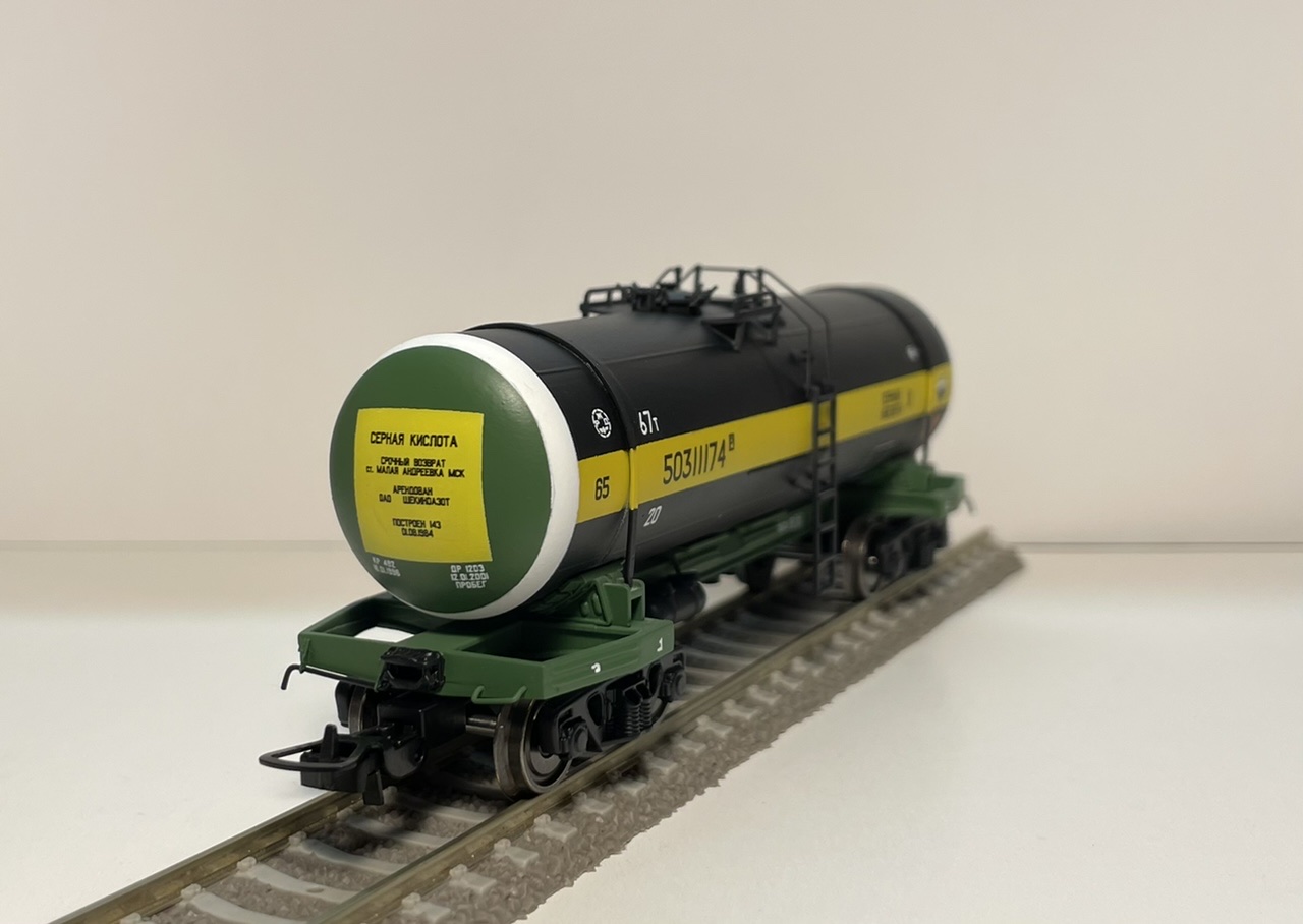

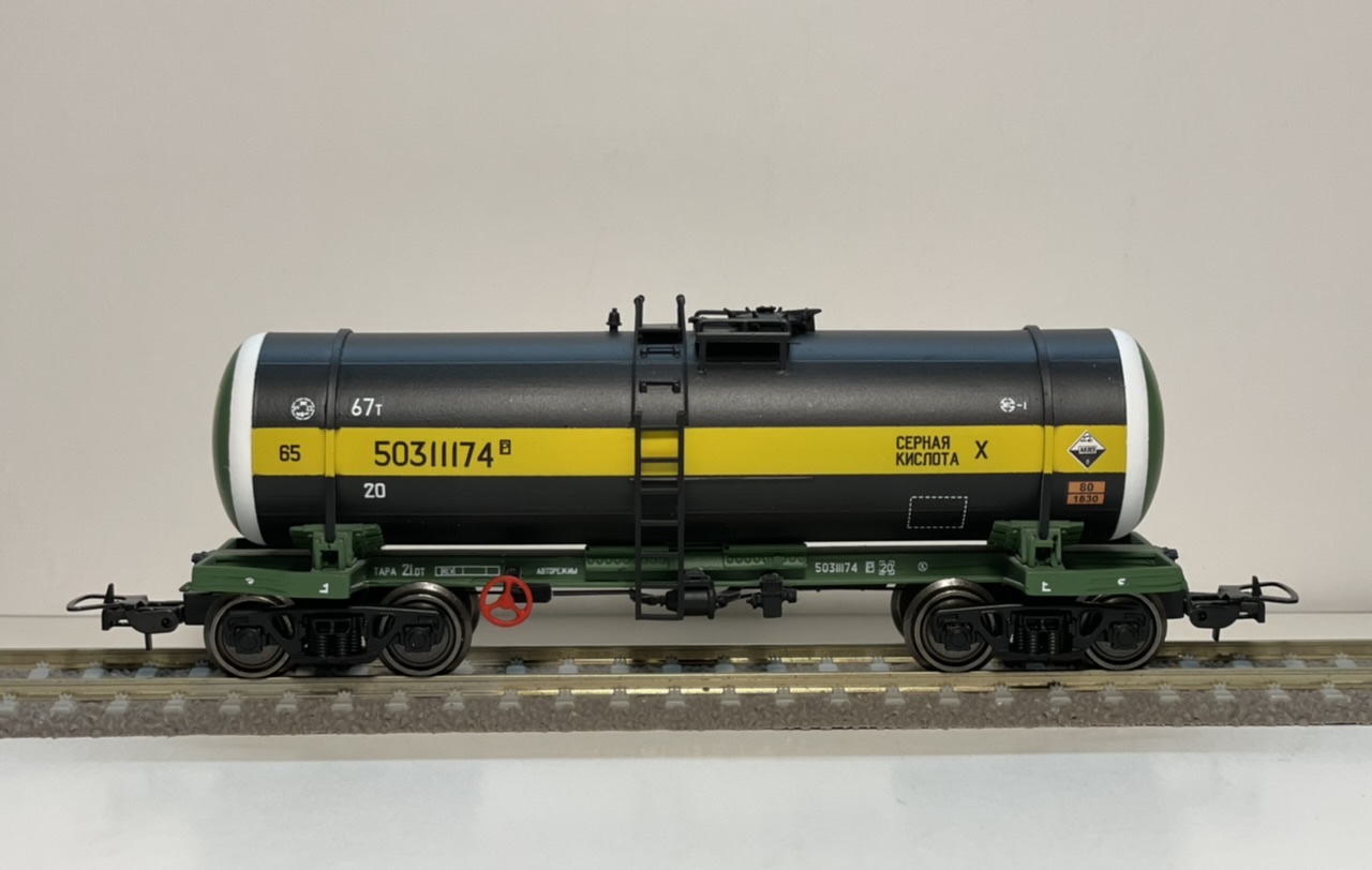

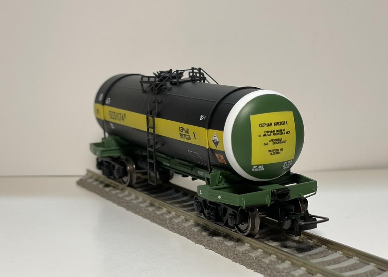

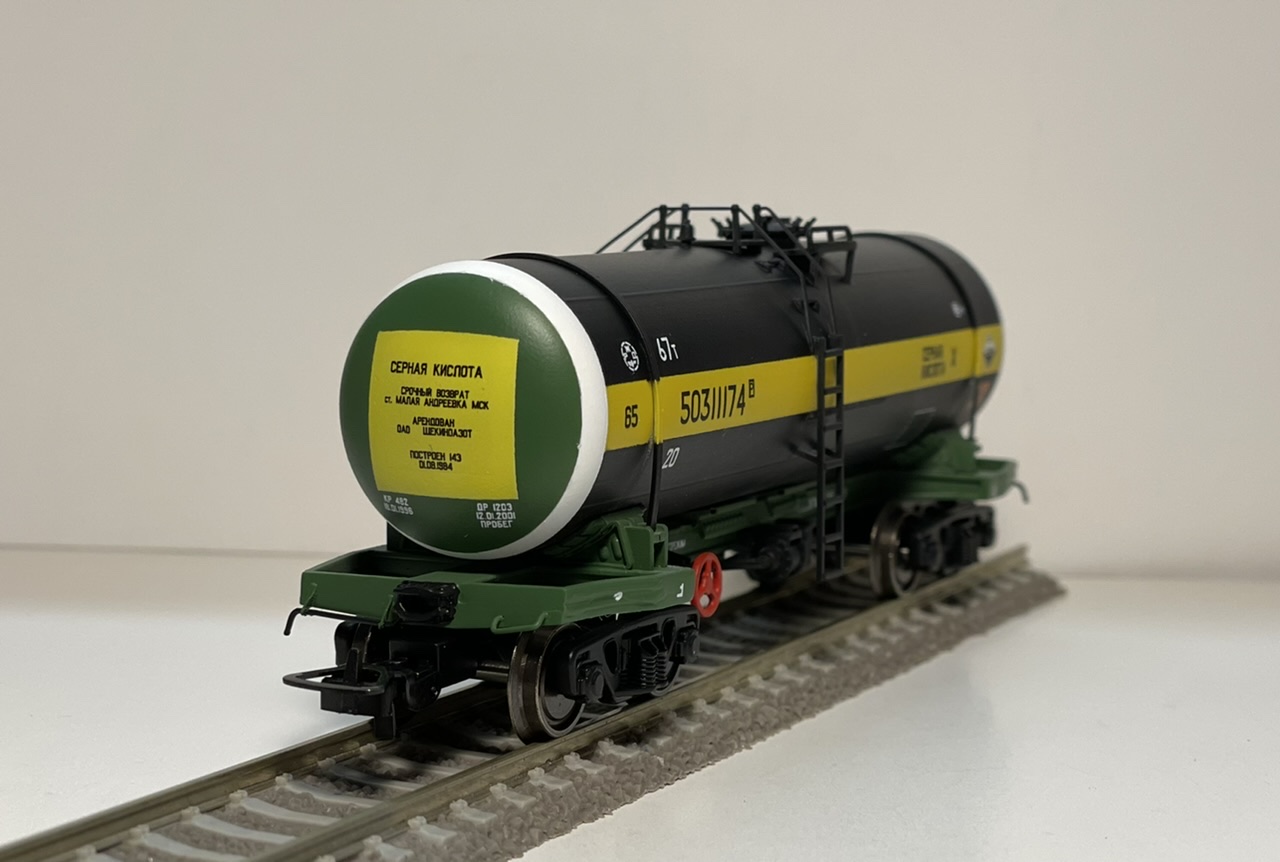

Всем привет!
Завершилась еще одна прошлогодняя «недоделка».., она же тестовая сборка.
Кит цистерны 15-1548 серная кислота - новинка Ивана Семенова в масштабе 1/87.
Из допов использовались только кронштейны расцепителей от АртМодель.
Проволока медная различных диаметров.
Декали от Александра Никитина.
Грунт, краска, лак от Тамии.
Немного о ките.. Сам котел - литье хорошего качества, единственное, нужно было немного зачистить и зашпаклевать стык с одной стороны торца.
Рама была не очень хорошо отлита.., стык пресс формы приходился на самый центр рамы от чего был и облой и небольшое смещение.., самое тяжелое не удалось нормально зачистить все это на гофрах.. Так же на ней имеются непроливы в неудобных местах, которые невозможно исправить..
Теперь же Ваня сказал, что рама исправлена, что не может не радовать
По печатанным деталям вопросов нет - все четко и отлично.
Большой плюс то, что есть разметка под ступеньки, трапики и т.д, что упрощает сборку.
Итог: кит легкий в сборке, цена/качество (особенно с исправленной рамой) соответствуют друг другу
