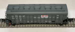

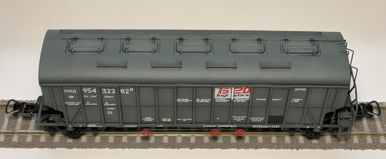

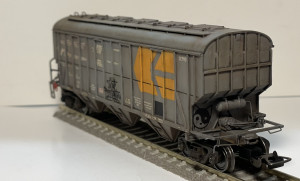

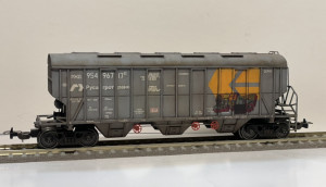

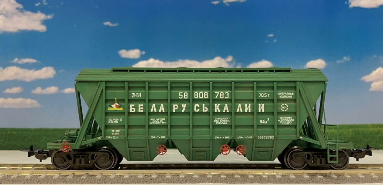

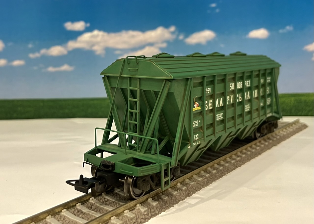

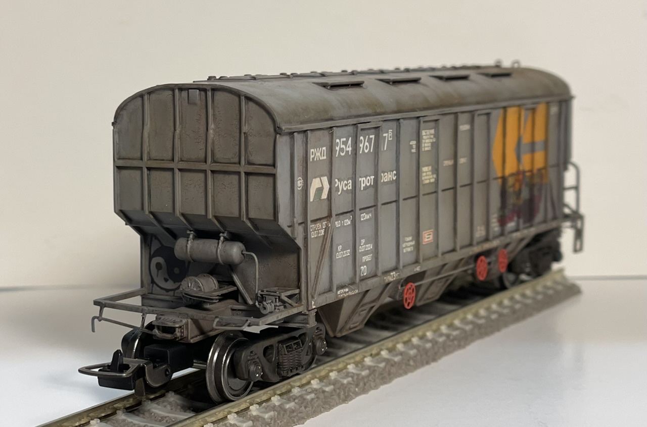

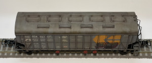

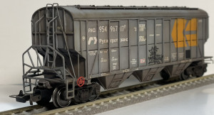

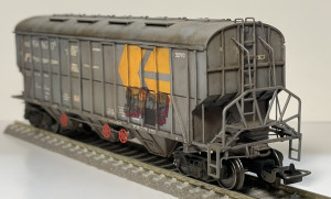

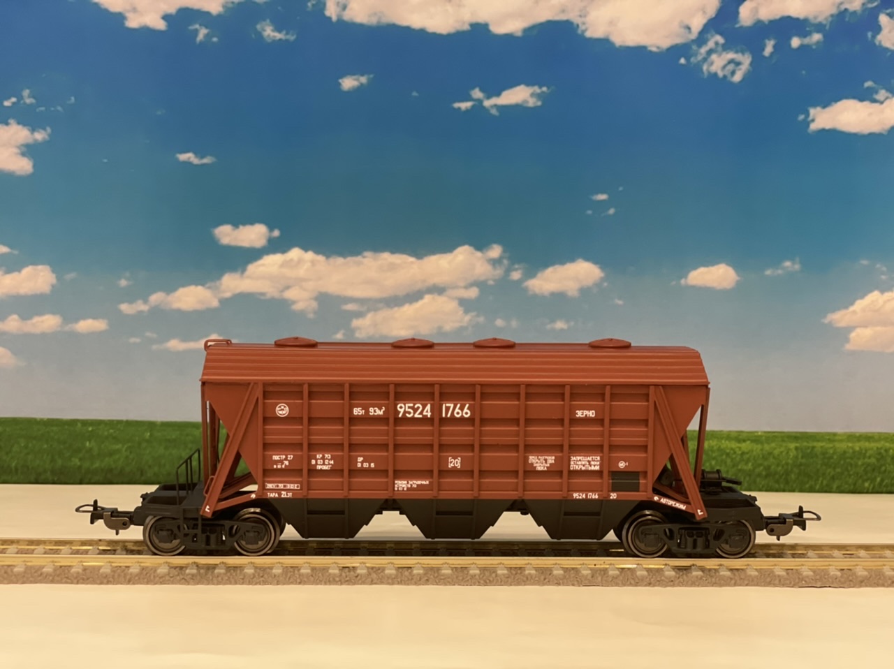

Всем привет. Готова очередная пара вагонов.
Хопперы 19-9549 собраны из китов Ивана Семенова.
Масштаб 1/87.
Качество отливок очень хорошее, было несколько вмятин и рытвин, которые были зашпаклеваны. В моих китах почему то плохо стыковалась крыша.., пришлось щели заклеивать супер клеем с содой.. Так же были срезаны крепления штурвалов.., некоторые были отлиты не до конца, некоторых и вовсе не было.
Напечатанные детали отличного качества.
Поручни, трубопроводы и расцепители были сделаны из различной проволоки.
Из допов использовал штурвалы и крепления расцепителей от АртМодель.
Декали Александр Никитин печатал.
Граффити заказывал года два назад у Константина Муравьева.
Сцепки и колесные пары заказывал на АлиЭкспресс.
Грунт/краска/смывка от Тамии, пигмент/фильтр Зип Макет.

:shock: я даже таких прототипов не видел, не говоря уже про кит или модель. Шикарная работа!
Спасибо, в живую я сам не видел.. но они есть.., пока еще чистые)

Если моделька выглядит весьма достойно на фото, то в реале - вааще бомба!

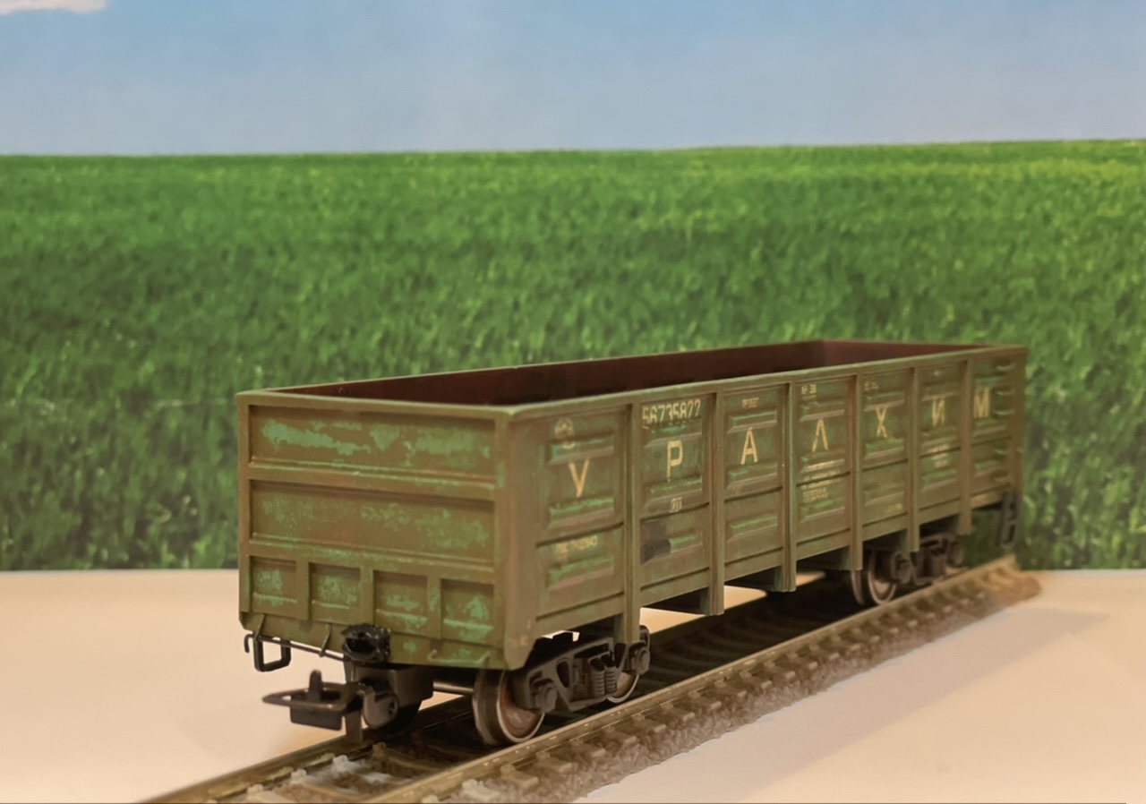

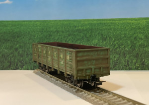

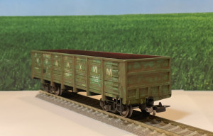

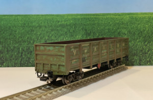

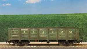

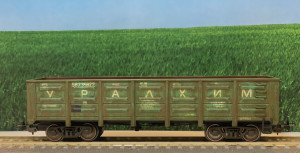

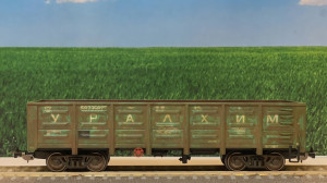

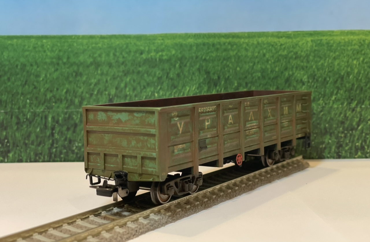

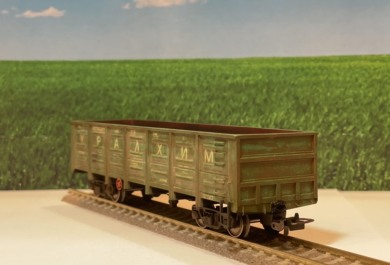

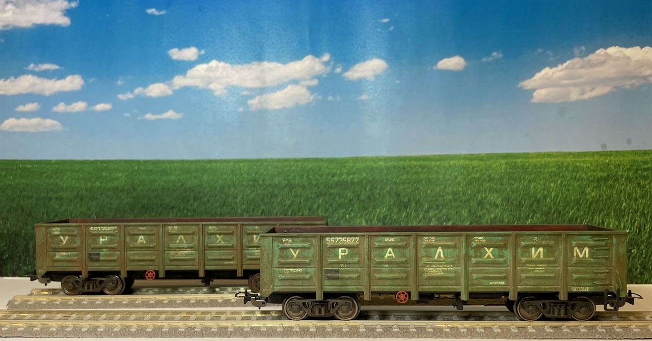

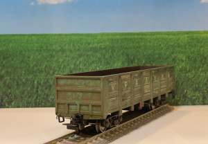

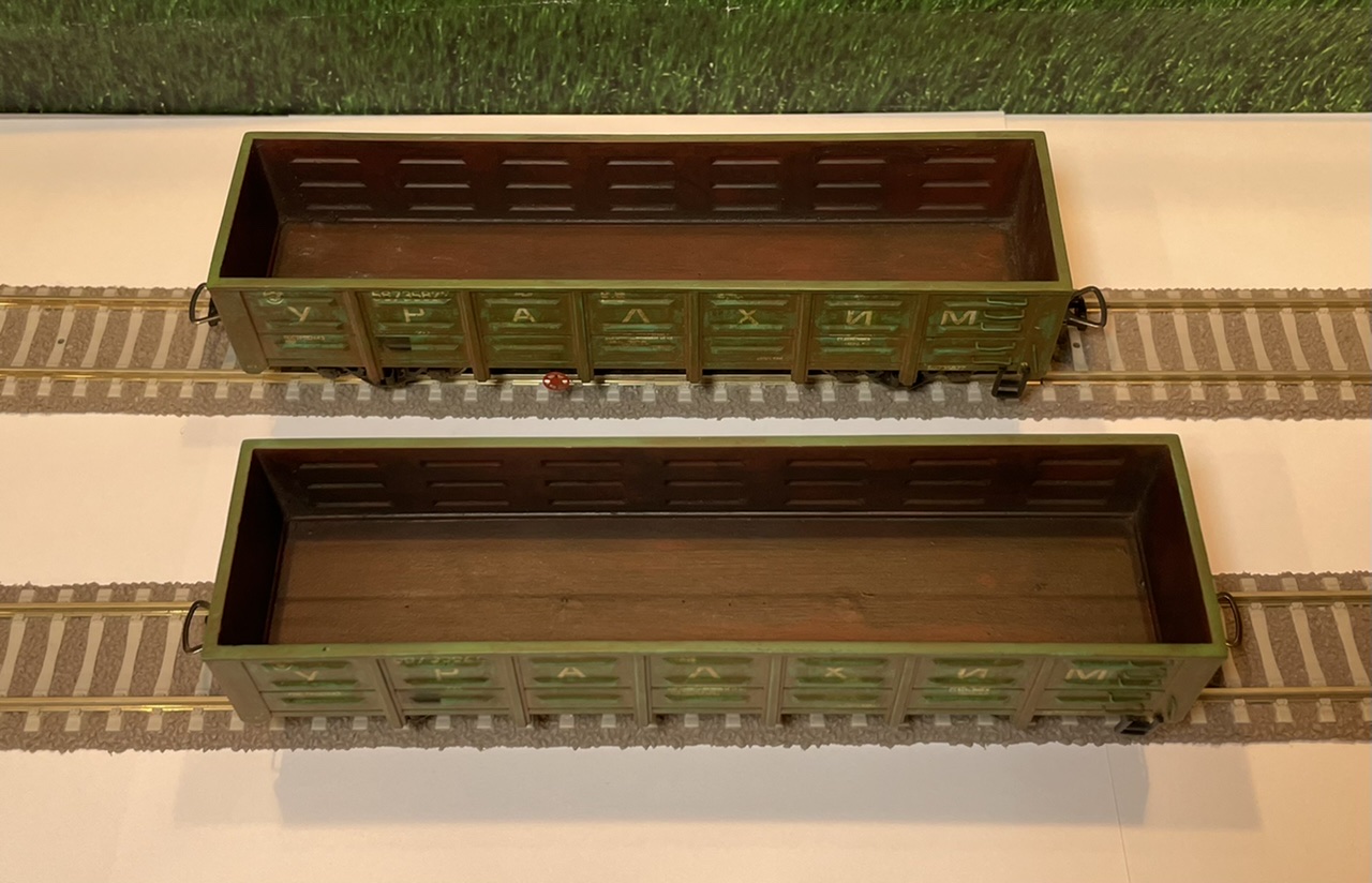

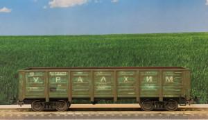

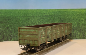

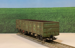

Всем привет.
Собрал/покрасил парочку полувагонов 12-1592 из китов все того же Ивана Семенова😊
Масштаб 1/87.
Декали Никиты Третьякова.
Сцепки и колесные пары АлиЭкспресс.
Грунт и краска от Тамии и Миг. Пигмент и фильтр Зип Макет.
Изначально хотел накрыть вагоны тентом, но как то коряво смотрелось, потом начал лепить мешки с минеральными удобрениями из художественной глины.., так же получилось не очень, поэтому оставил так..

Степан, Вы в моём топ-списке форума по нашей тематике колеи 1520)) Я теперь на Вас равняюсь в каком-то смысле. Особенно в плане скорости появления новых работ. И при этом они все очень качественные. Снимаю шляпу... 8-)

Спасибо Леонид, приятно слышать добрые слова от мастера своего дела)
Пока есть свободное время на самом деле как то быстро процесс идет..
После Нового Года его станет значительно меньше..

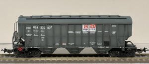

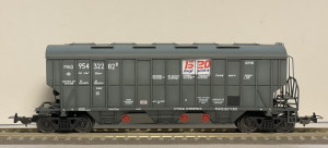

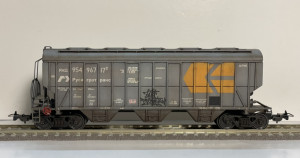

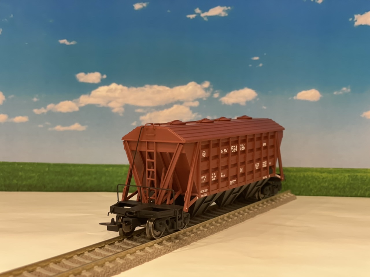

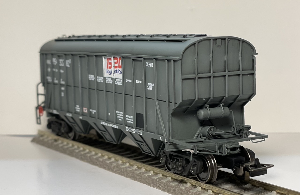

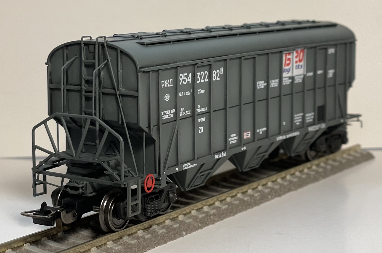

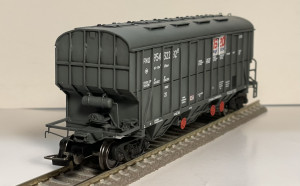

Всем привет, завершаю этот год постройкой двух хопперов 11-739.
Как всегда, вагоны собраны из китов Ивана Семенова.
Масштаб 1/87.
Декали Александра Никитина.
Крепления расцепителей и штурвалы АртМодель.
Грунт, краски, лак и немного смывки тамия.
Проволока различных диаметров стальная и медная.
Сцепки и колесные пары Алиэкспресс.
Есть еще несколько уже покрашенных но не до конца собранных вагонов, но их уже покажу в следующем году🤡
Кстати создал телеграмм канал, там выкладываю процесс сборки, кому интересно подписывайтесь)

Очень достойное завершение года! 8-)

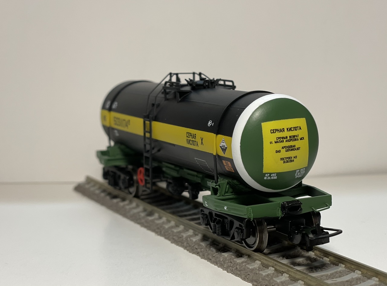

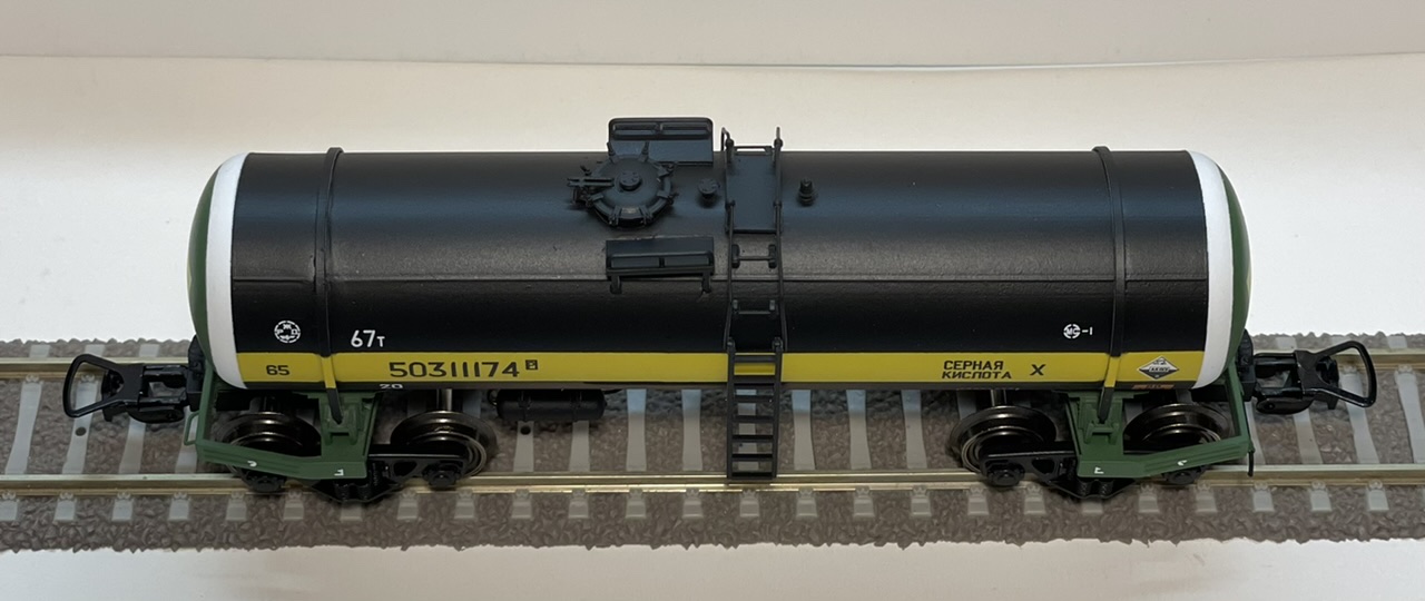

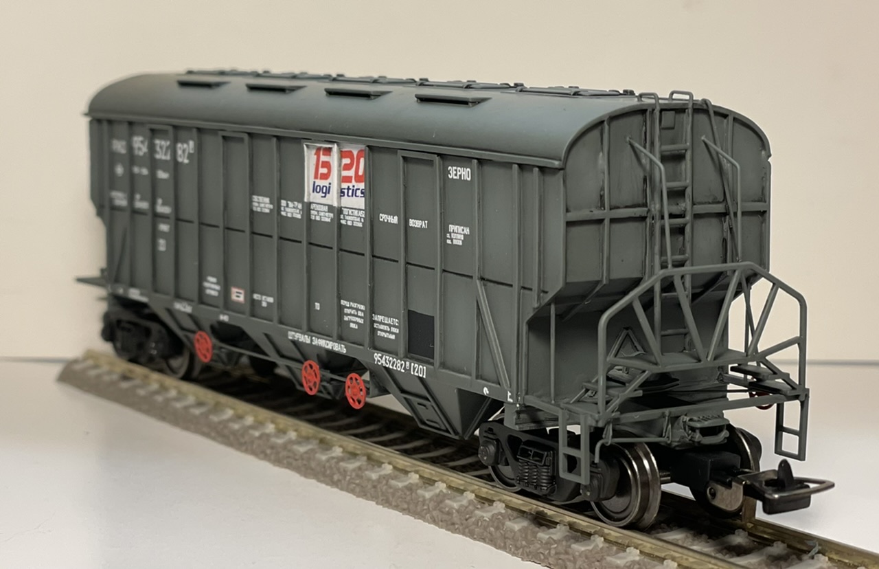

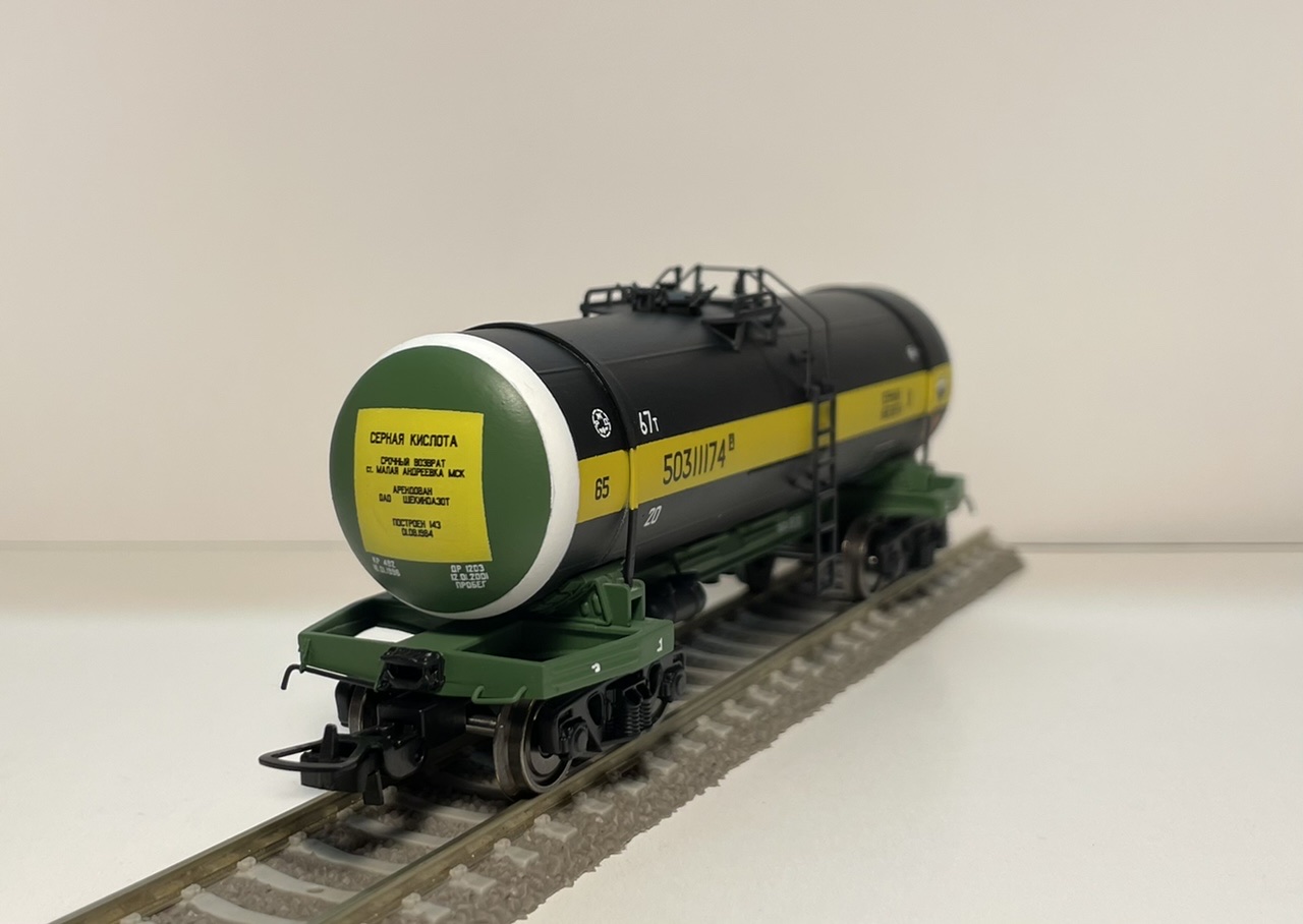

Всем привет!
Завершилась еще одна прошлогодняя «недоделка».., она же тестовая сборка.
Кит цистерны 15-1548 серная кислота - новинка Ивана Семенова в масштабе 1/87.
Из допов использовались только кронштейны расцепителей от АртМодель.
Проволока медная различных диаметров.
Декали от Александра Никитина.
Грунт, краска, лак от Тамии.
Немного о ките.. Сам котел - литье хорошего качества, единственное, нужно было немного зачистить и зашпаклевать стык с одной стороны торца.
Рама была не очень хорошо отлита.., стык пресс формы приходился на самый центр рамы от чего был и облой и небольшое смещение.., самое тяжелое не удалось нормально зачистить все это на гофрах.. Так же на ней имеются непроливы в неудобных местах, которые невозможно исправить..
Теперь же Ваня сказал, что рама исправлена, что не может не радовать😊
По печатанным деталям вопросов нет - все четко и отлично.
Большой плюс то, что есть разметка под ступеньки, трапики и т.д, что упрощает сборку.
Итог: кит легкий в сборке, цена/качество (особенно с исправленной рамой) соответствуют друг другу😊

Интересная цистерна, есть некоторые моменты в доработке.
Интересует цена за кит.
